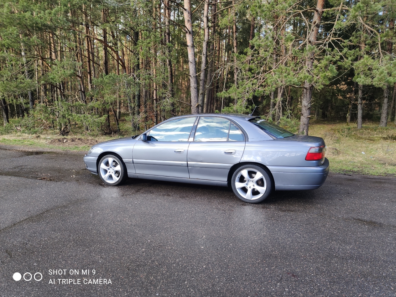

  1. Te paski mają coś w sobie, pamiętam jak w 2010 kolega kupił takiego, tylko że 1.6 benzyna. Ja miałem wtedy w124 2.0. Ogólnie kolega cały dzień spędził nad tym autem, w sensie że dopieszczał, czyścił itd. Znalazłem jedno foto...

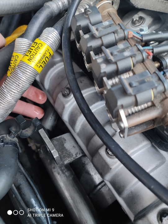

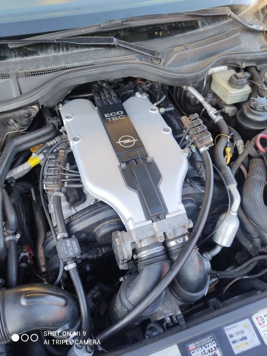

  2. Ręce opadają, pokrywy drugi raz uszczelniane, nowe uszczelki Victor, a znowu ciekną, no załamie się...świece też w oleju
  3. Była pewna ciepła sobota, zmieniałem czujnik od temperatury wody, no to przy okazji pomalowałem górę dolotu...na srebro, tak jak z fabryki wyszło, ale teraz tak jakoś ładniej

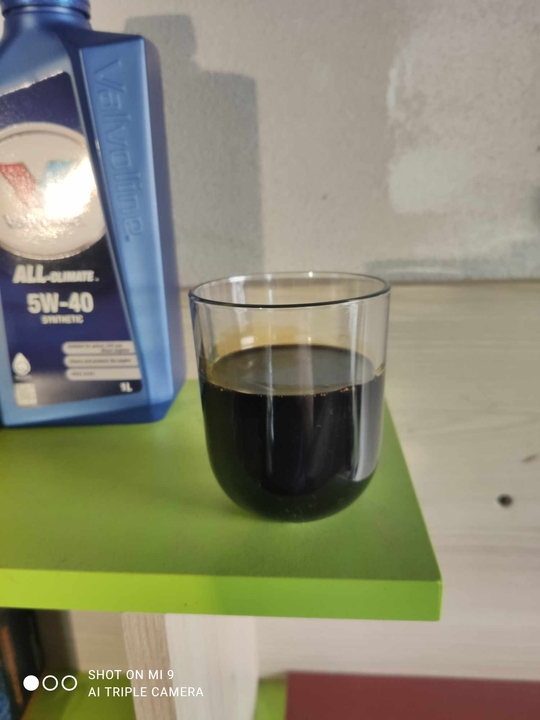

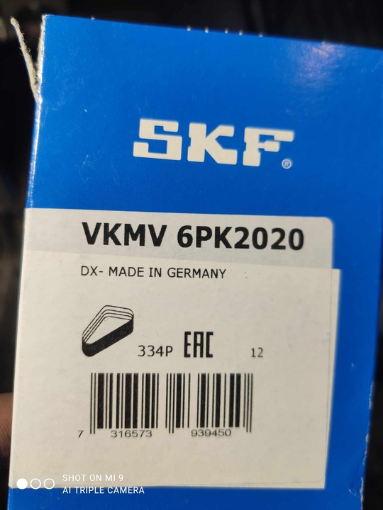

  7. VID_20240218_170025.mp4 Siemaneczko...niedziela 18 lutego 2024...czas najwyższy było zmienić olej, niby przelatane 10 tyś olej Motul, ale to tylko na zawieszce, jaki olej na prawdę, ile przelatane na prawdę, nie wiem, więc zastosowałem płukankę LIQUI MOLY, olej jaki zleciał był czarny jak smoła. Świeży olej silnikowy to Valvoline All Climate, 5w40. Zastosowałem też CERATEC LIQUI MOLY. Z racji że zmieniłem rolkę napinacza paska osprzętu, zmieniłem też pasek osprzętu na SKF VKMV 6PK 2020. Niestety, auto wymaga dalszych prac, pokrywy alu muszą być ponownie uszczelnione, ciekną od strony rozrządu, oraz na pewno simering na kole wału korbowego wymaga wymiany, te na wałkach rozrządu wydawały się suche aczkolwiek też zostaną zmienione. Jedna robota. CDN...

  9. Chciałem, zakupiłem LIQUI MOLY ale odradzono mi płukanki..

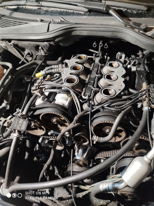

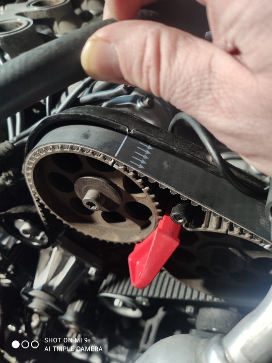

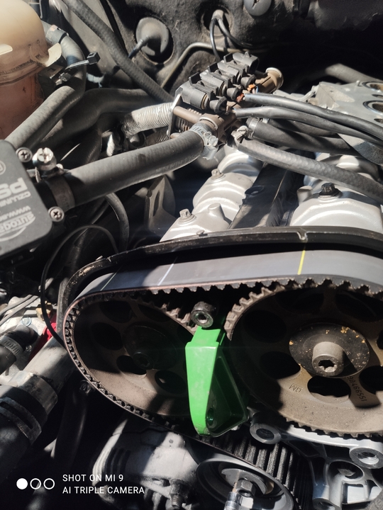

  11. Chyba będzie żyła, ustawiliśmy punkty, sprawdziliśmy kompresje, 12.5 na 5 cylindrach, na jednym 12.2. tak więc zmiana rozrządu na nowy SKF VKMA 05501, pompe wody Hepu P320, płyn chłodzący K2 Kuler, nowy zbiorniczek wyrównawczy, na początku kulała, ale po rozgrzaniu unormowała się. Jutro zmiana oleju silnikowego.
  12. Ja wiem że jak kupujesz auto i nie masz faktury z garażu na wymianę rozrządu, to powinno się zrobić wymiane zaraz po zakupie. Miałem zweryfikować rozrząd ze znajomym, ale zwlekałem. Sam sobie narobiłem wydatków.
  13. Ja te auto kupiłem pod koniec listopada 2023...

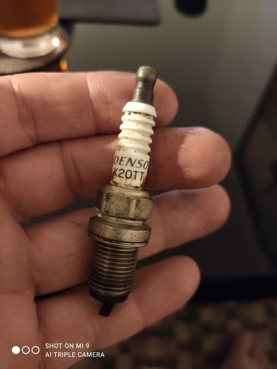

  14. Poza tym chciałbym zmienić świece...aktualnie są takie i nie wiem ile mają nalatane.
