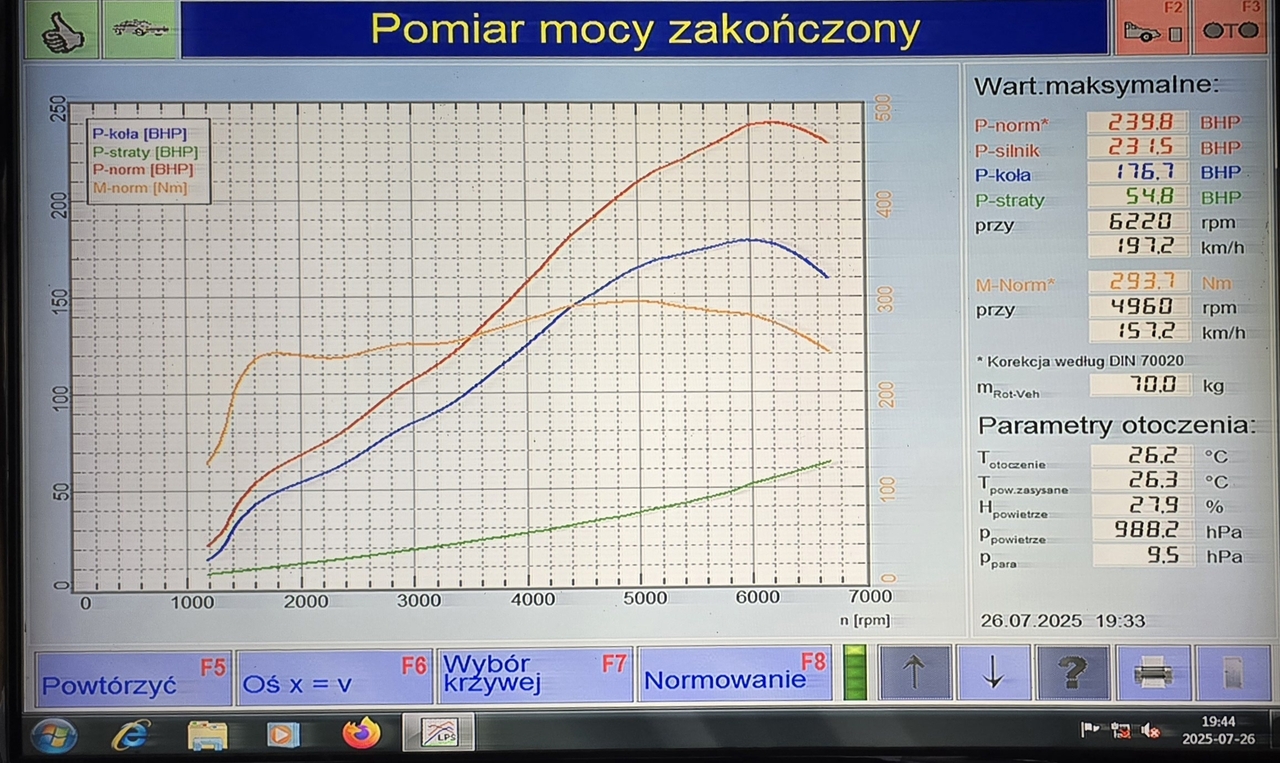

  10. Ale jak dwa wykresy silników są prawie 1:1 w KM oraz Nm to znaczy że wykresy są bardzo zbliżone,ich kondycja jest b.dobra
  11. Na wałkach G+J nie było więcej momentu,podobna wartość do G+A

  13. Wałki A powinny przenieść moment obrotowy dostępny nieco szybciej od wałków J.Taki był zamysł.Widziałem wykres podobnych parametrów km i Nm na wałkach seria G+J i u mnie moment jest nnieco szybciej osiągany.

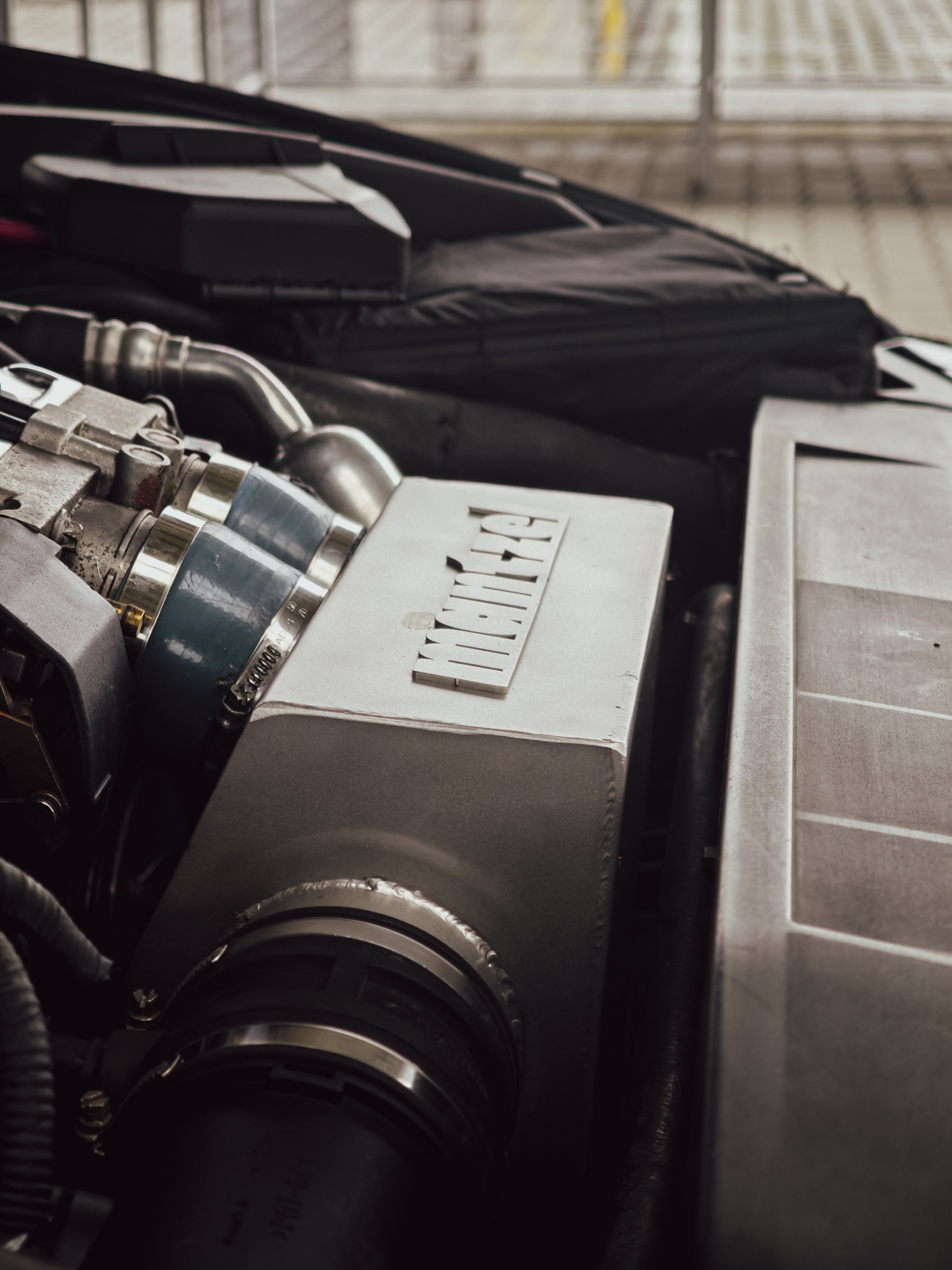

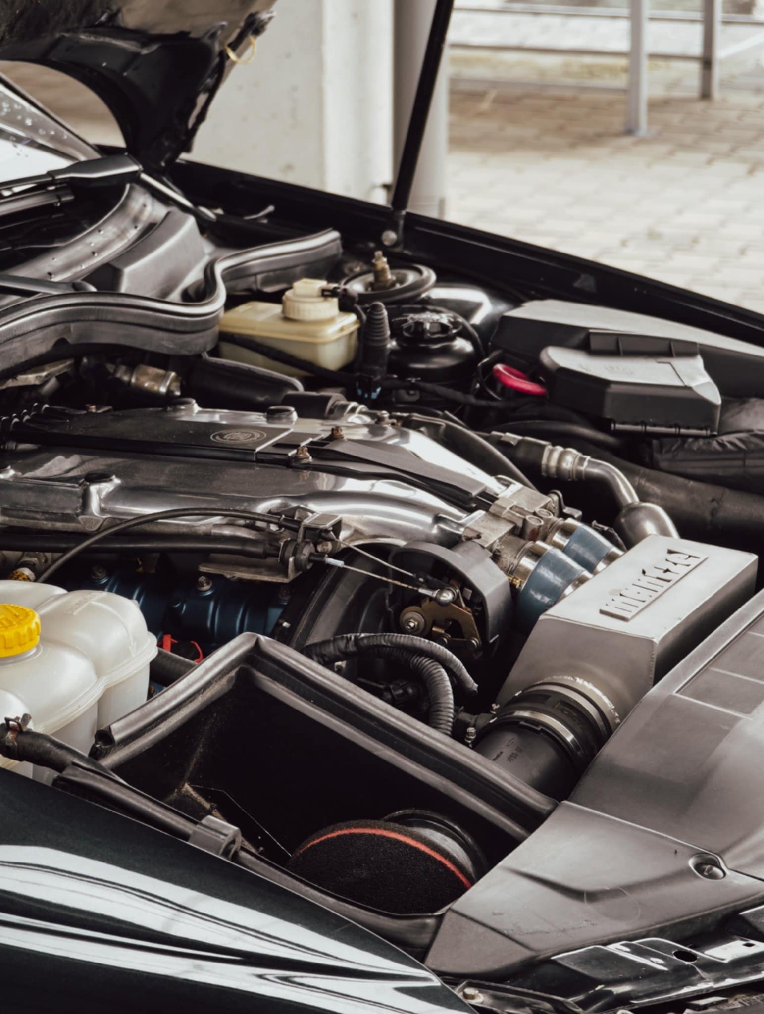

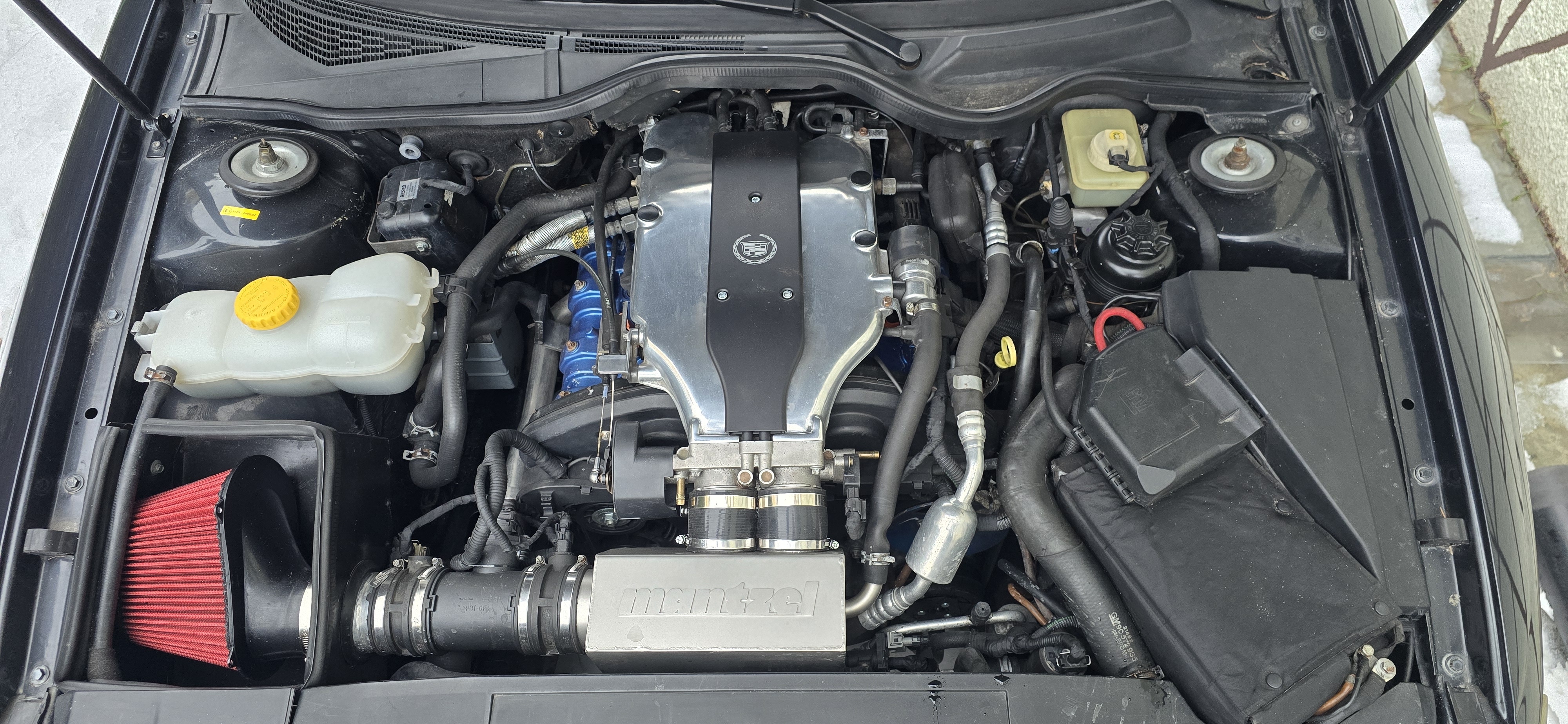

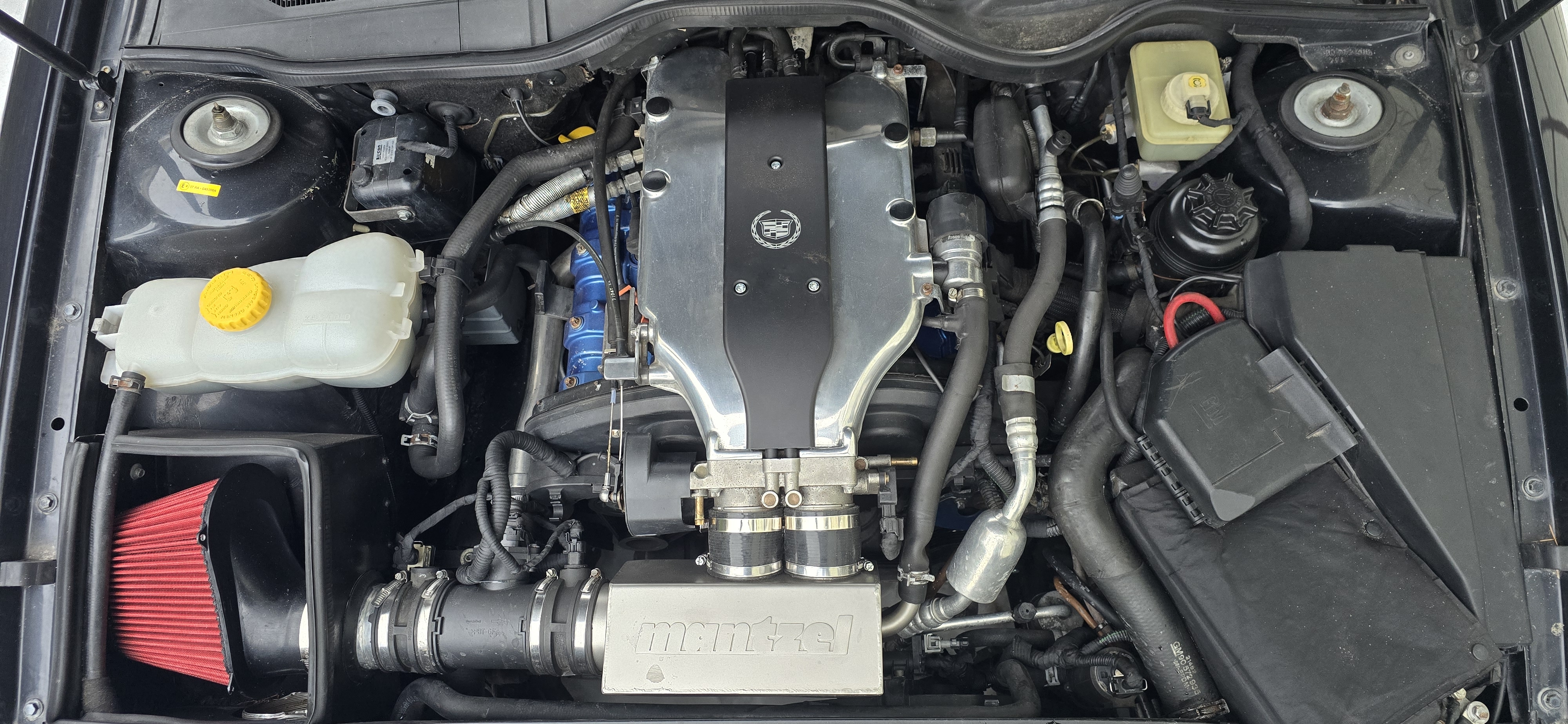

  15. Głowice splanowane pod same zawory (doprężony),usunięte "ekofasolki" i drobny porting kanałów wydechowych,wymiana wałków wydechowych z J na A(ta modyfikacja nie wiele wnosi),dolot jak na foto,katalizatory na miejscu,tłumiki inne niż seria.Hamowana na rolkach "Maha"
