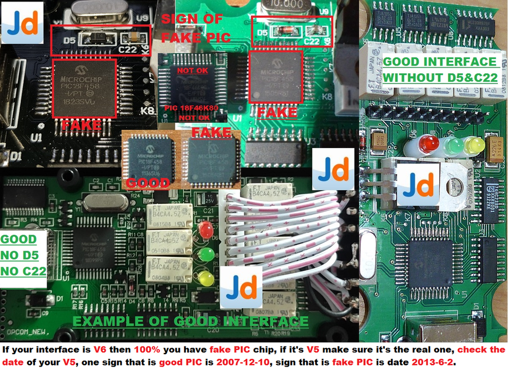

Do wyżej wymaganych wersji (prócz china clone) wymagany interfejs z oryginalnym układem PIC i układem FTDI :
OPCOM_NEW (wersja płyty PCB v5 z 2007)
V5 - rok produkcji 2007.12.10 (oryginalny układ PIC, jest układ FTDI, brak diody D5 i kondensatora C22)
V5 - rok produkcji 2013.06.02 (podróbka układu PIC - jest niewyraźny napis na układzie), brak układu FTDI, jest dioda D5 i kondensator C22)
Różnice zaznaczone na obrazku:
W przypadku wersji V6 nie instalujemy bo nasz interfejs zostanie uszkodzony i
pomaga wymiana pamięci z ponownym wgraniem firmware
Ważne jest to, ponieważ po uruchomieniu programu sprawdzany jest firmware płyty głównej.
Jeśli jest niższy niż obecny  w programie to automatycznie interfejs jest aktualizowany do najnowszej wersji zapisanej w programie.
Dlatego wymagana jest płyta główna która usługuje tzw. flashing układu bez uszkodzenia interfejsu
W przypadku zakupu najlepiej wybrać odpowiednią wersję PCB z firmware1.70
Niżej porównanie wersji PCB:

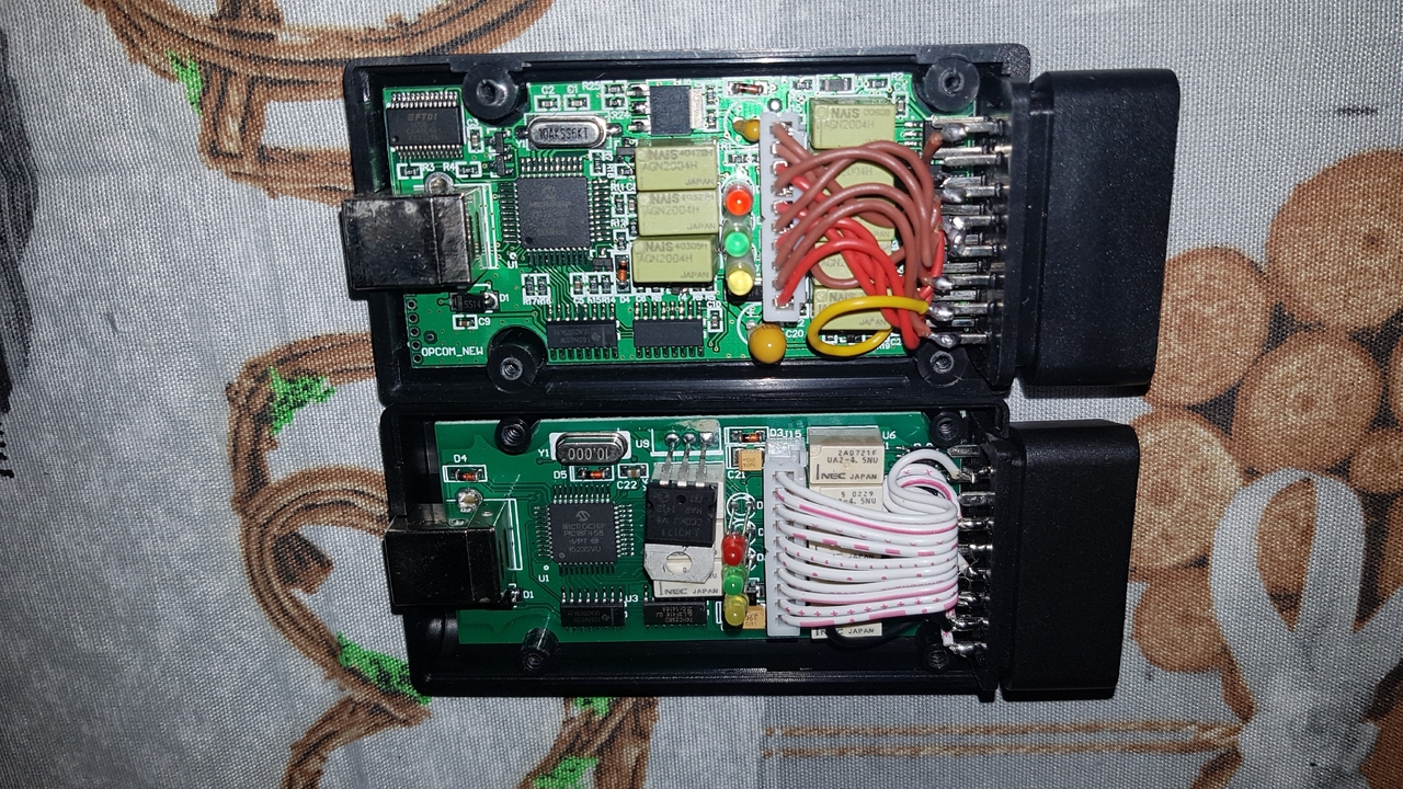

OPCOM_NEW (płyta w wersji V5 z 2007 roku) - góra (w lewym górnym rogu układ FTDI)
V6 - dół  (brak układu FTDI)
