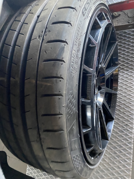

    W dniu zlotu pojechałem założyć koła zakupione 12h wcześniej no i za********e siadło tylko był jeden mały problem, yyy nie dało się skręcać opona haczyła o błotnik-nadkole - Pejdzel powiedział, że mogłem cytat "kopnąć w mak-person" w sumie spróbuje jutro - ale wolał bym raczej dopasować sprężyny, dlatego pytam się co macie założone i jak wysoko od gleby do błotnika. Vision95 przód -50 grubo
