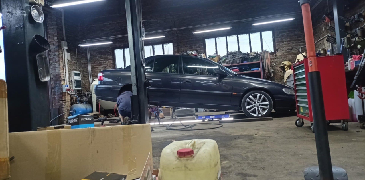

  4. Pora na aktualizacje tematu, od 05.12.2025 omega stała na warsztacie w aso w olsztynie na kompleksową odbudowe blacharkską itp. Samochód został całościowo pomalowany, wyspawany, wychuchany i pozbawiony każdej nadmiernie widocznej rzdzy zaczynając od progów, błotników, drzwi, koła zapasowego przez wszystkie newralgiczne punkty tego samochodu przy okazji robiąc kilka rzeczy do których miałem dostep, typu wygłuszenie drzwi, poprawienie niedziałajacych elementów drzwi pasażera które nie zamykały sie z pilota itp, aż po czyszczenie podwozia nakładanie silikonów na nowo i cała konserwacje podwozia zabezpieczenie wszystkiego woskiem do profili zamknietych. Każdy możliwy element został przezemnie sprawdzony i zachlapany tym czym akurat najbardziej potrzebował, baranek, podkład, drut do spawania... Zdumą informuje o zakończeniu (przynajmniej poki kobita się czepia) ogarniania omegi do sezonu przynajmniej pod kątem blacharskim bo zostało jeszcze dużo innych tematów ale to na inny wpis. Na ten moment wszystkie prace działam samodzielnie więc nie mają one jakiegoś wielkiego tempa ale cały czas do przodu z myślą o zlocie w czerwcu, liczę że do tego czasu uda się ją jeszcze udoskonalić by cieszyła nie tylko oko ale i ucho. Chciałybm z góry podziekować osobą które mie w tym wspierały takim jak moja dziewczyna która mnie wspierała i pomagała również @Pejdzel @Misiek @Adiwoj36 @Frytek98 za słuchanie mojego głupiego gadania i głupich pomysłow gdzie zawsze doradza i pomogą w realizowaniu tych pomysłów

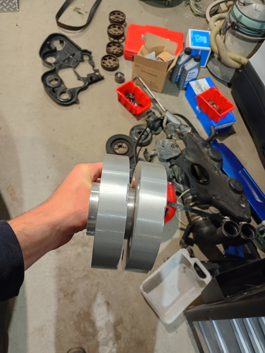

  10. Przeczyszczenie mas na silniku przewodów od alternatora wymycie silnika tam gdzie było podejście oraz zmieniłem dystanse na tył kupiłem 30 mm na przód 25mm a 20 mm pójdą do kombiaka oraz udało się naprawić i pomalować dokładkę stz na przedni zderzak

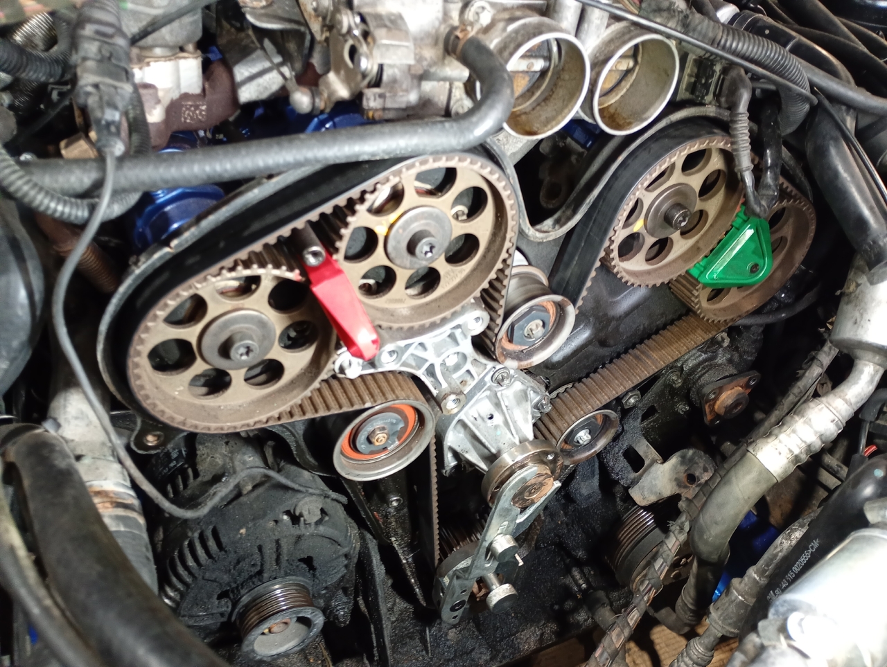

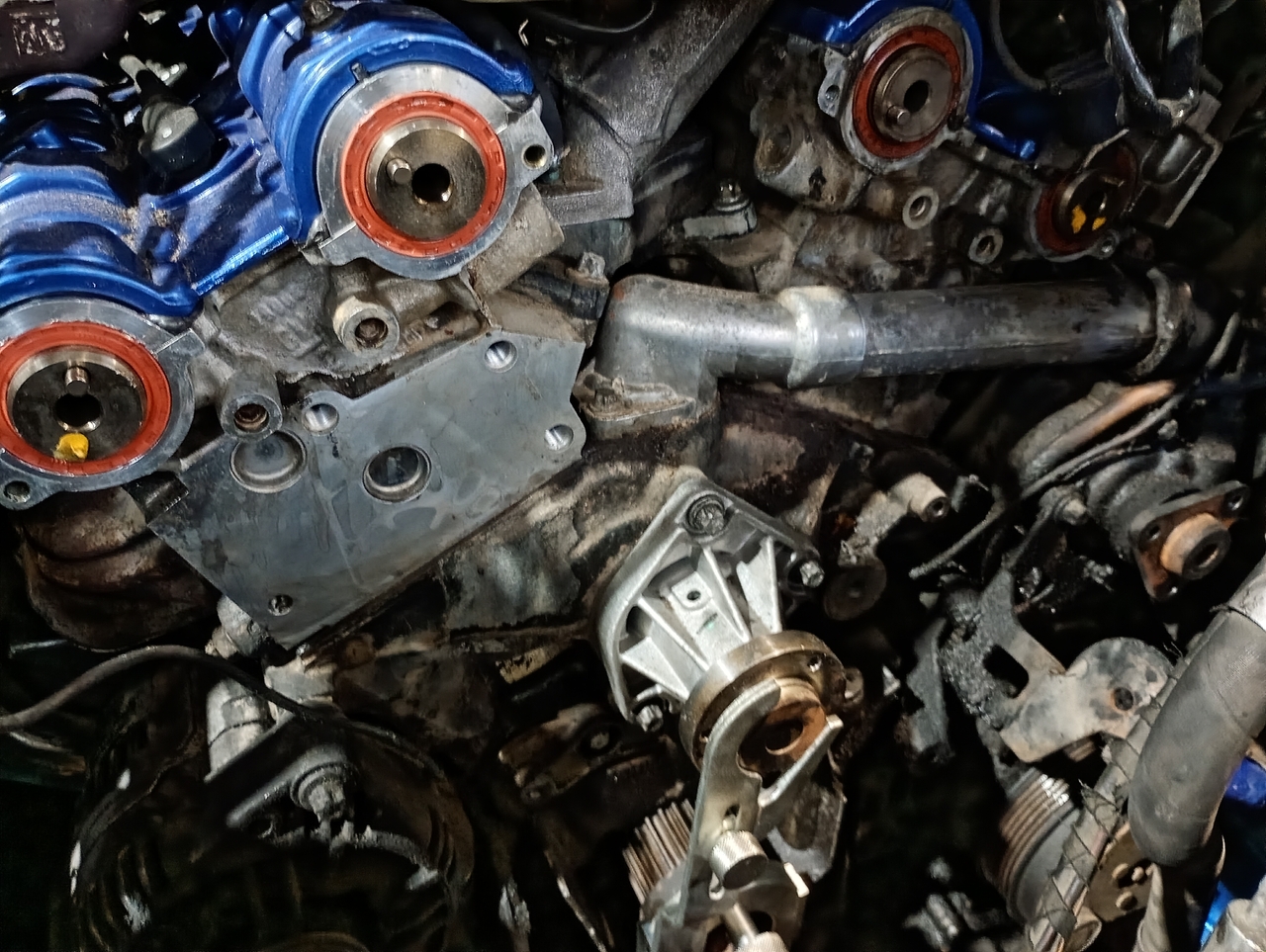

  11. W tym momencie przysiadłem do zrobienia rozrządu kupiłem SKFa odrazu uszczelnienie wałków rozrządu wału podczas pracy wyszło że rolka napinacza huczy alternator już zaczyna siadać łożyska w nim słychać i pompa wspomagania do wymiany była finalnie założony nowy termostat rozrząd udało się złożyć i uszczelnić pompa wspomagania założona i problem przyślą inna ponieważ kółko do pompy nie pasuje otwór w kółko 30 mm na pompie 29mm i inny rozstaw śrub więc dam pompę do regeneracji i tak muszę czekać na alternator który dostanę w poniedziałek pompa będzie najpewniej w środę ale już udało się bez osprzętu odpalić więc rozrząd jest dobrze złożony z małymi problemami bo pierwszy raz miałem okazję robić ale finalnie się udało

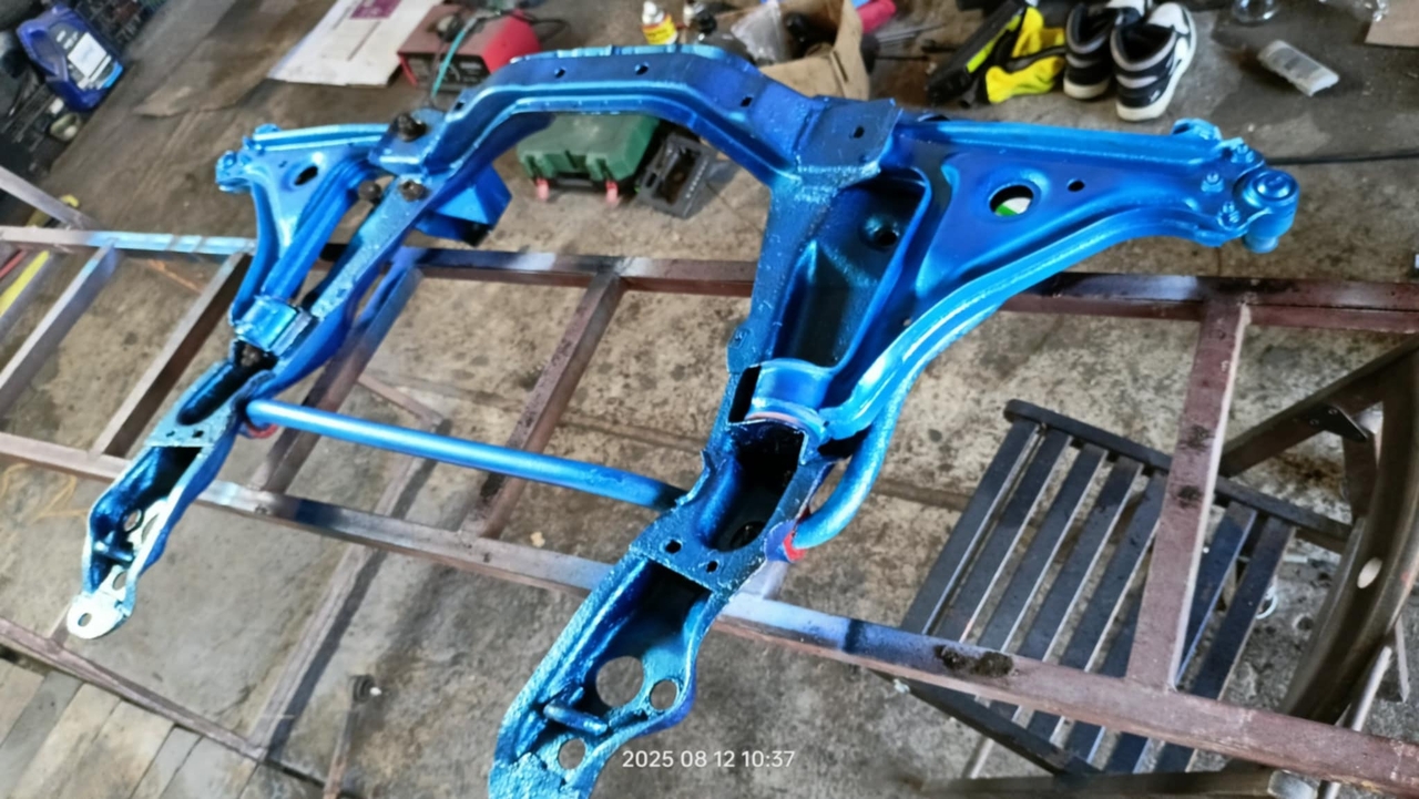

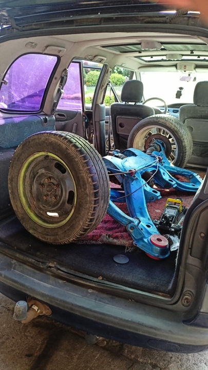

  12. Chyba przychodzi czas na aktualizację tematu od pewnego czasu sporo się działo z sedanem przyszedł czas na ogarnięcie zawieszenia i luzów na zawieszeniu a z braku chęci sprawdzania co ma luz zostało wymienione całe zawieszenie wszystkie tuleje odrazu poliuretanowe uszczelnienie dyfra z nowym olejem poduszki silnika nowe zawieszenie zostało pomalowane na szybko wyczyszczone podkładowane i konserwowane na koniec pomalowane na niebiesko z braku czasu bo z chęcią bym oddał całe do piaskowania i malowania proszkowego z braku funduszu i robieniu wszystkiego na raz to poduszki dyfra zostały orginalne bo były w dobrym stanie ale będzie jeszcze jedno podejście zmiany tych poduszek i że nie jestem wszystkiego przewidzieć to na dniach zrobię łożyska piasty i szczęki bo w tamtym czasie nie miałem zdrowych tarcz kotwicznych oraz środkowy drążek kierowniczy będzie do wymiany i będę mógł powiedzieć że większość rzeczy wymieniłem w tym samochodzie
