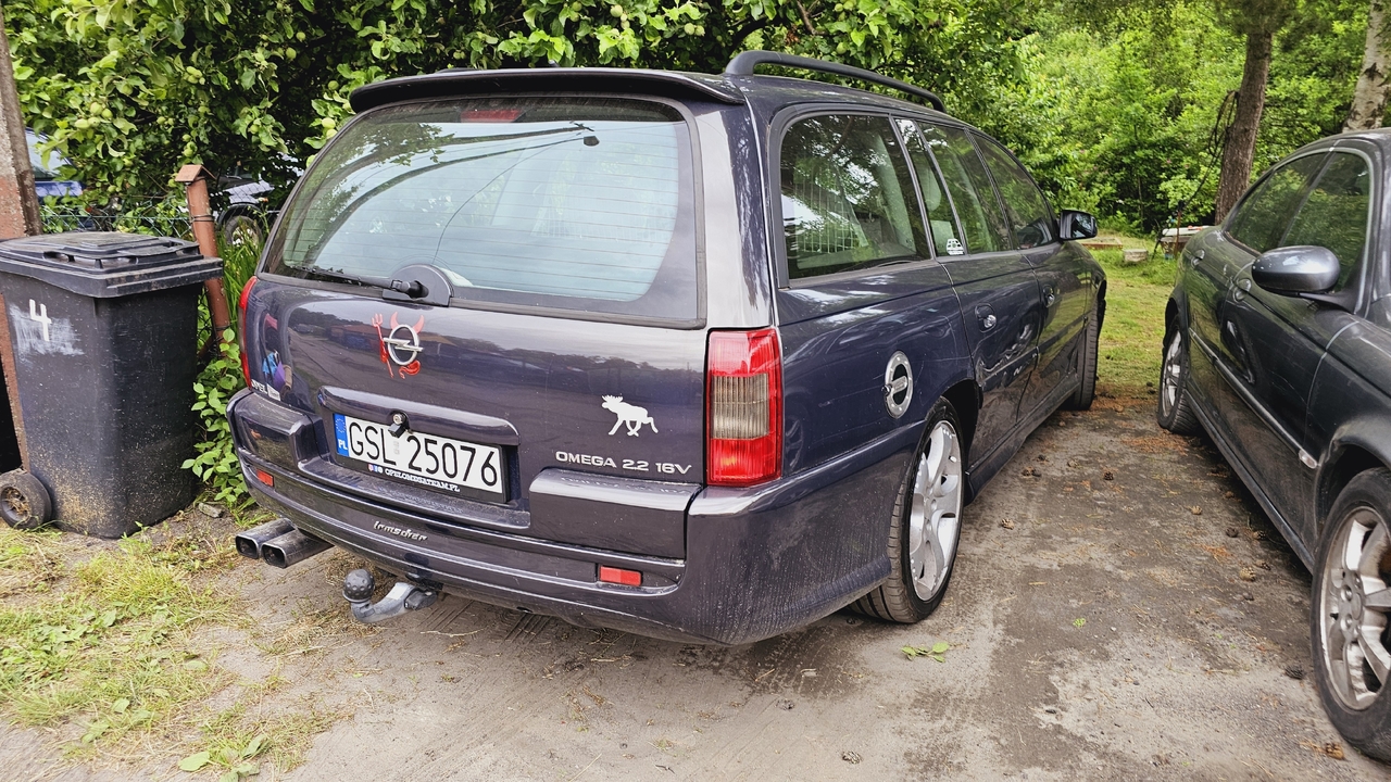

1 godzinę temu, Tazz napisał(a):
No i skończone  🙂
Podoba mi się efekt 🙂
przy okazji żonowóz oznaczony :lol:
20240707_155818.thumb.jpg.10935f643e3a9d57f5faf6b0cf4467d2.jpg20240707_150527.thumb.jpg.0438b37036ba786fe650983e9648e1e0.jpg
To wymysl żony
No coś Ty 🙂 Kombi @Jus-Tinka :

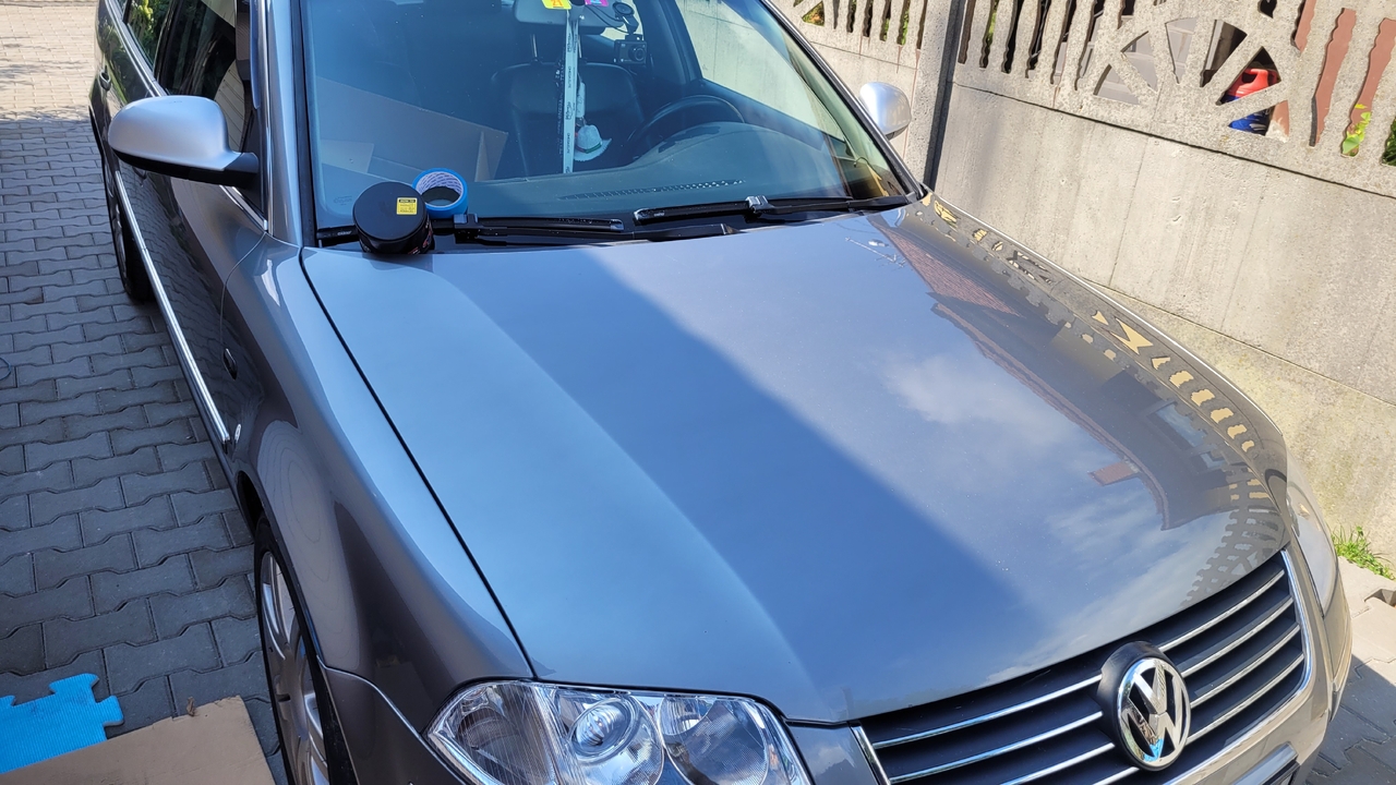

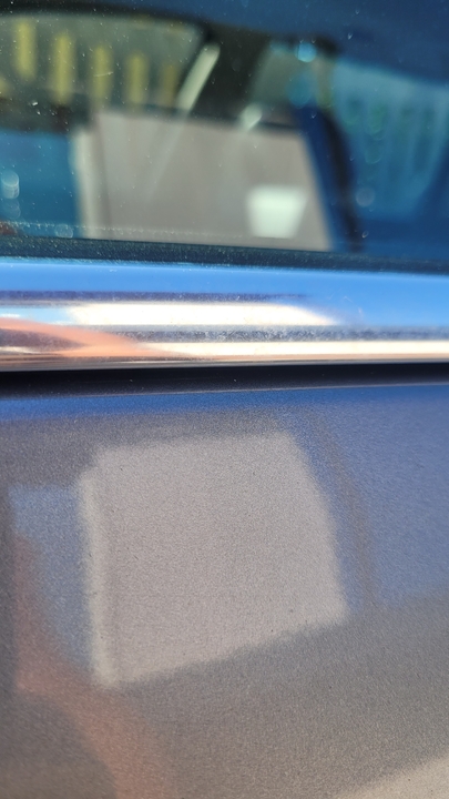

Dzisiaj znowu trochę czasu wolnego to i żonowóz doczekał się polerki 20240707_112335.thumb.jpg.98808e0743c6809d766a6e118bae4f12.jpg
No i oczywiście jak tylko skończyłem polerować i miałem nakładać wosk to zaczął padać deszcz...
Przynajmniej widać efekt polerki odrazu  🙂 jak przestanie padać i wyschnie to jeszcze wosk położę
Ps. Lusterka w passacie od poniedziałku mają nowe wkłady  😛

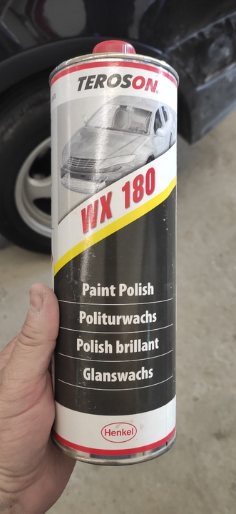

Jak mogę doradzić to polecam jeszcze to sobie kupić kilka osób z forum już to używa bo im podpowiedziałem efekt zaufajmy na długo można ręcznie robić mikrofibra🥰
Robiłem to polerką mechaniczna i pasta manzerna 2500, jak na pierwszy raz jestem z siebie i efektu zadowolony, do tego poszedł wosk soft99. Ale dzięki za radę, jak się skończy mi pasta to zobaczę tą Twoją  🙂

To moje jest wosk ale na ponad 20 lat pracy w zawodzie to jedno z lepszych i naprawdę robiących robotę

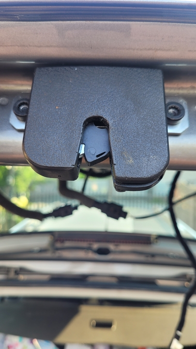

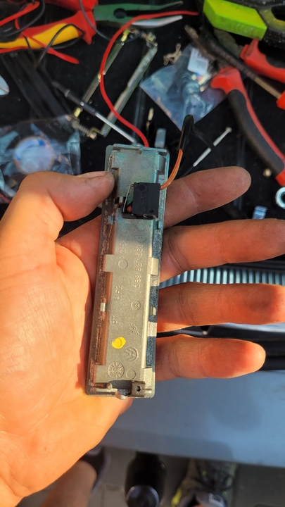

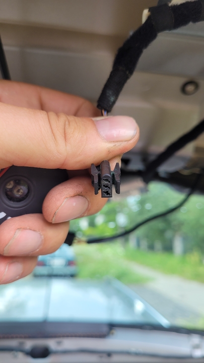

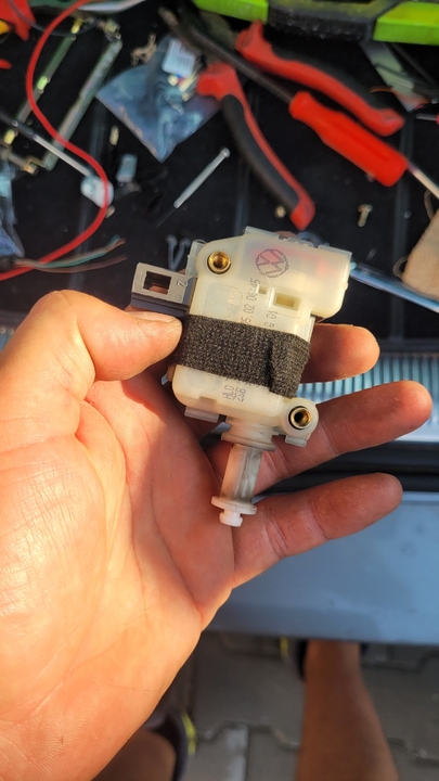

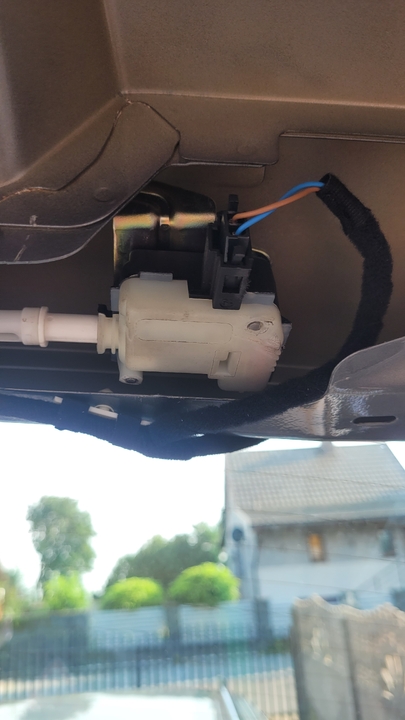

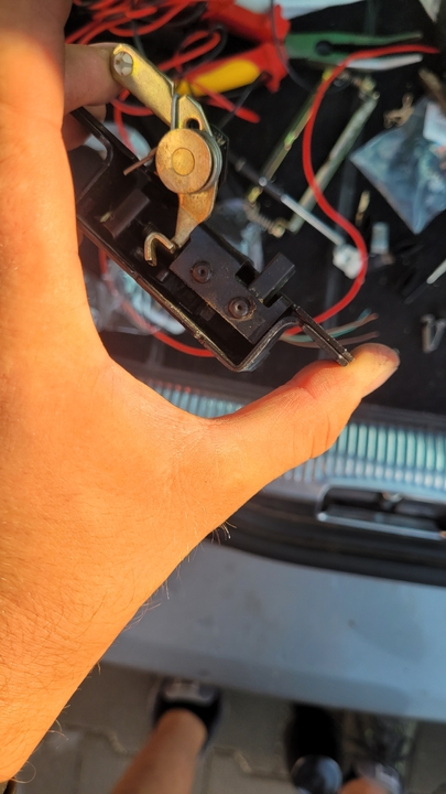

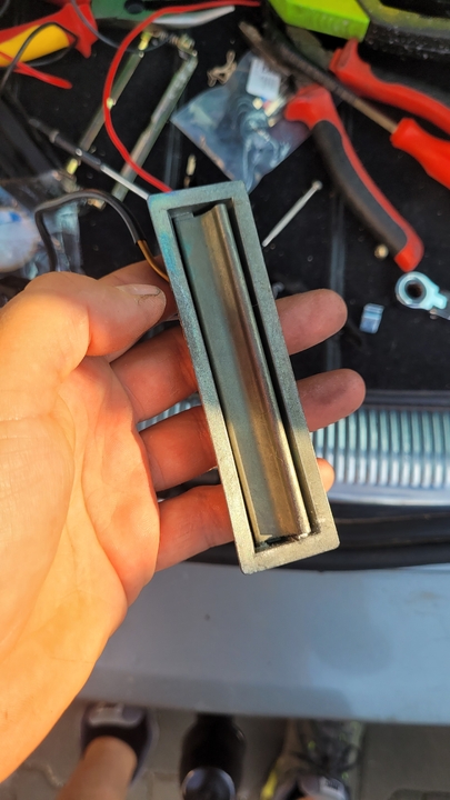

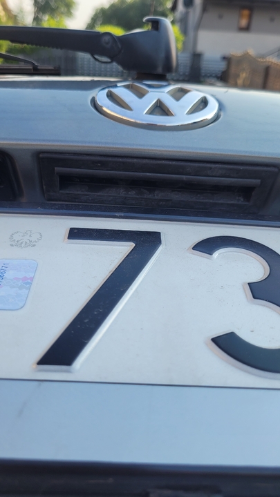

W zeszłym tygodniu przestał mi się otwierać normalnie bagaznik, tylko musiałem kluczykiem (dobrze ze wkładka dziala). Wiec musiałem rozebrać klapę i poszukać przyczyn... jak się okazało było ich kilka..
Silownik odmówił współpracy, został wymieniony na sprawna używkę
W zamku padł mikrostyk i nie było podświetlenia bagażnika więc wlecial nowy 20240712_180726.thumb.jpg.34fe614565e793536e68850f10096d38.jpg

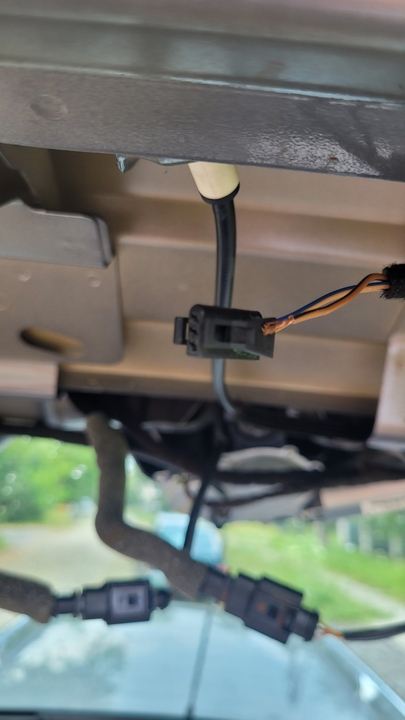

Dodatkowo jeden kabelek od wtyczki do zamka się urwał i wtyczka zaśniedziała
Ciężko znaleźć taka wtyczkę ale na szrocie się udało coś podobnego i pasującego. Po wymianie wróciło światło w bagażniku  🙂
no i jeszcze mikrostyk padł...
Wiec wymiana na nowy
No i wróciła pełna funkcjonalność otwierania bagaznika  🙂

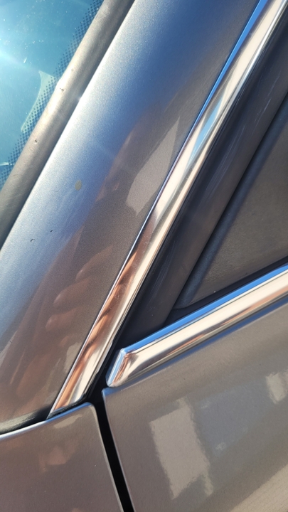

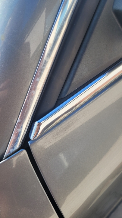

W weekend popracowałem nad pakietem Highline
Listwy trochę zaszły jakimś osadem ale trochę pasty i pracy i odrazu lepiej
Co się dało i ile się dało to wyczyściłem, czyli listwy dookoła szyb, listwy na zderzakach i drzwiach oraz relingi.

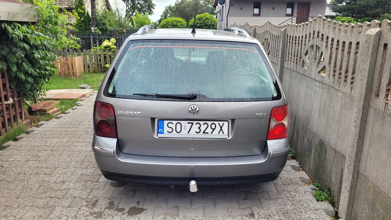

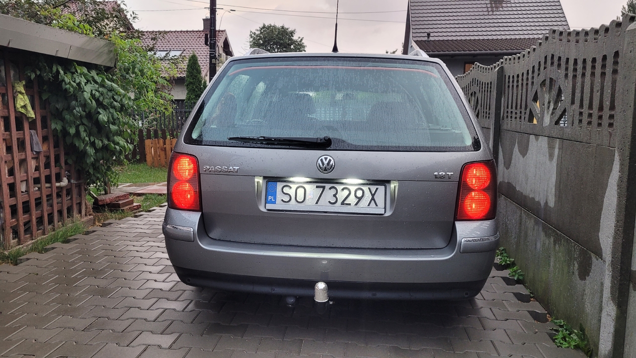

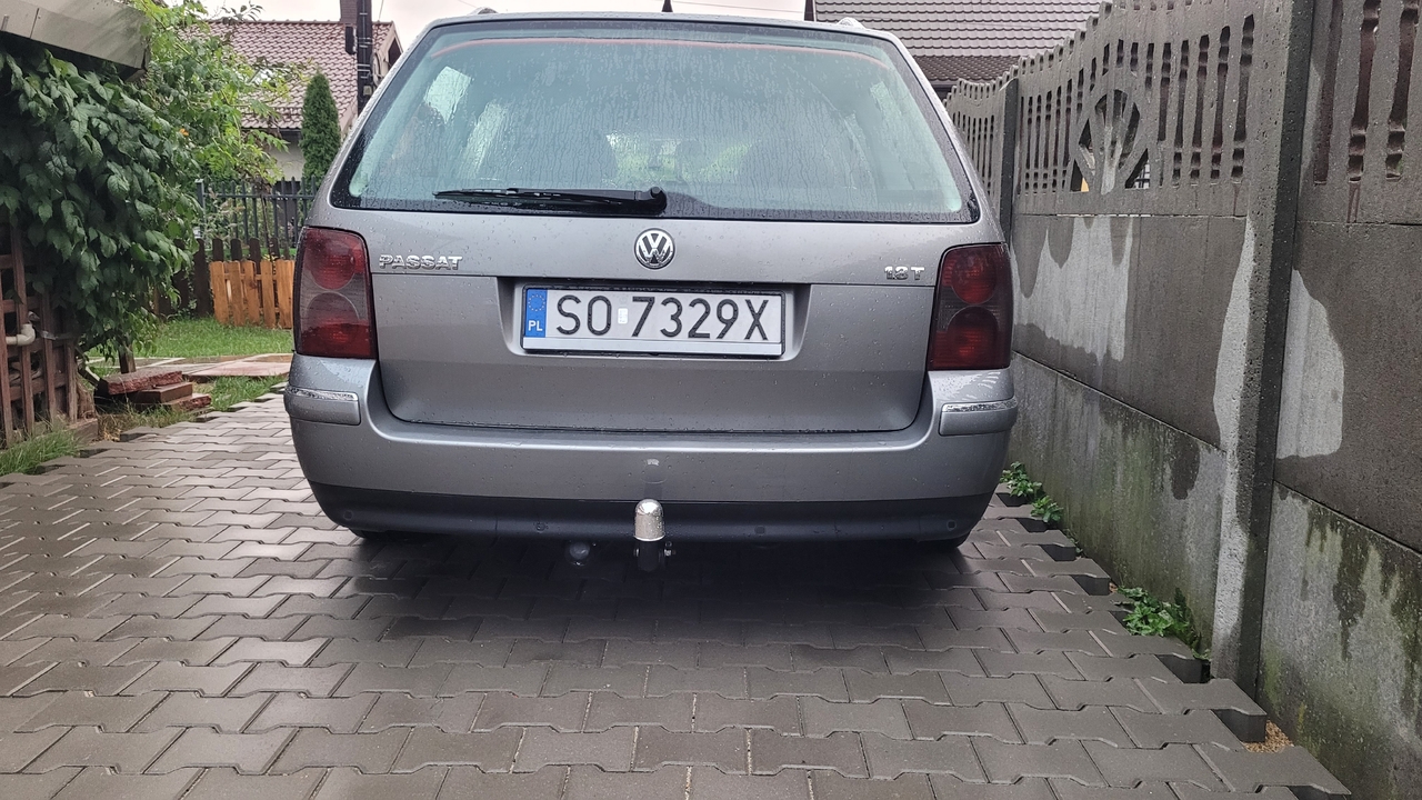

a wczoraj znowu była chwila wolnego czasu więc wziąłem się za tylne lampy:
Takie porównanie jak świecą
No i efekt koncowy:
No i ze światłami
Robiłem pierwszy raz więc poszło 2mb folii  :lol: myślałem że mi nie starczy na jedną lampę, ale jak to mówią do trzech razy sztuka  😄

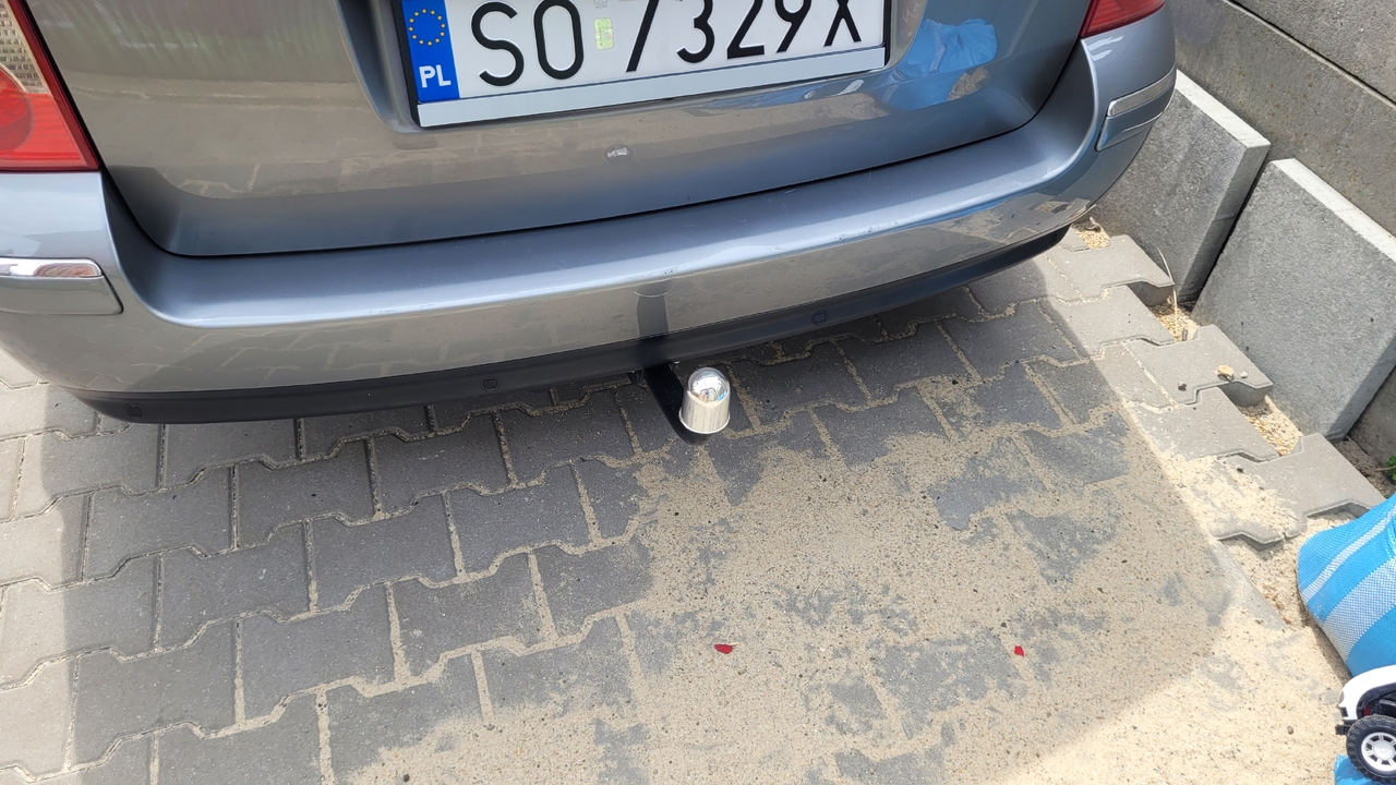

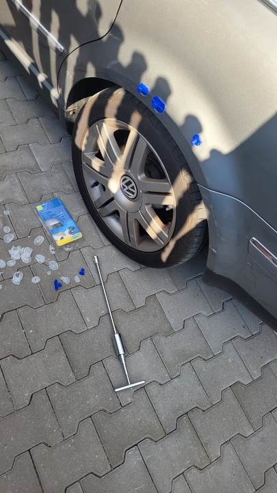

Wczoraj walczyłem z wgnieceniem na tylnym błotniku (tak juz kupiłem)
I jestem zadowolony z efektu jaki uzyskałem 😄
Ładnie.
Możesz teraz dodatkowo dorabiać na takim sprzęcie 😁

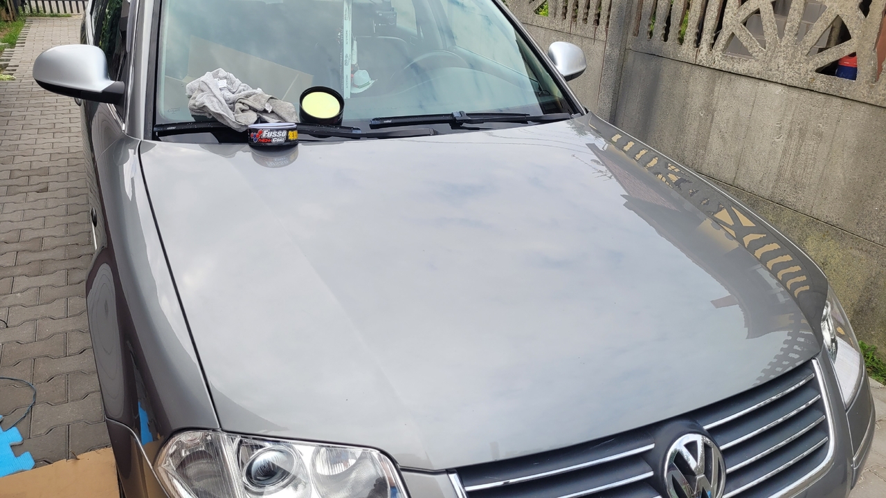

W weekend popracowałem trochę nad lakierem przy Passacie, najpierw polerka maszynowa z pasta manzerna 2500 a potem wosk fusso soft99

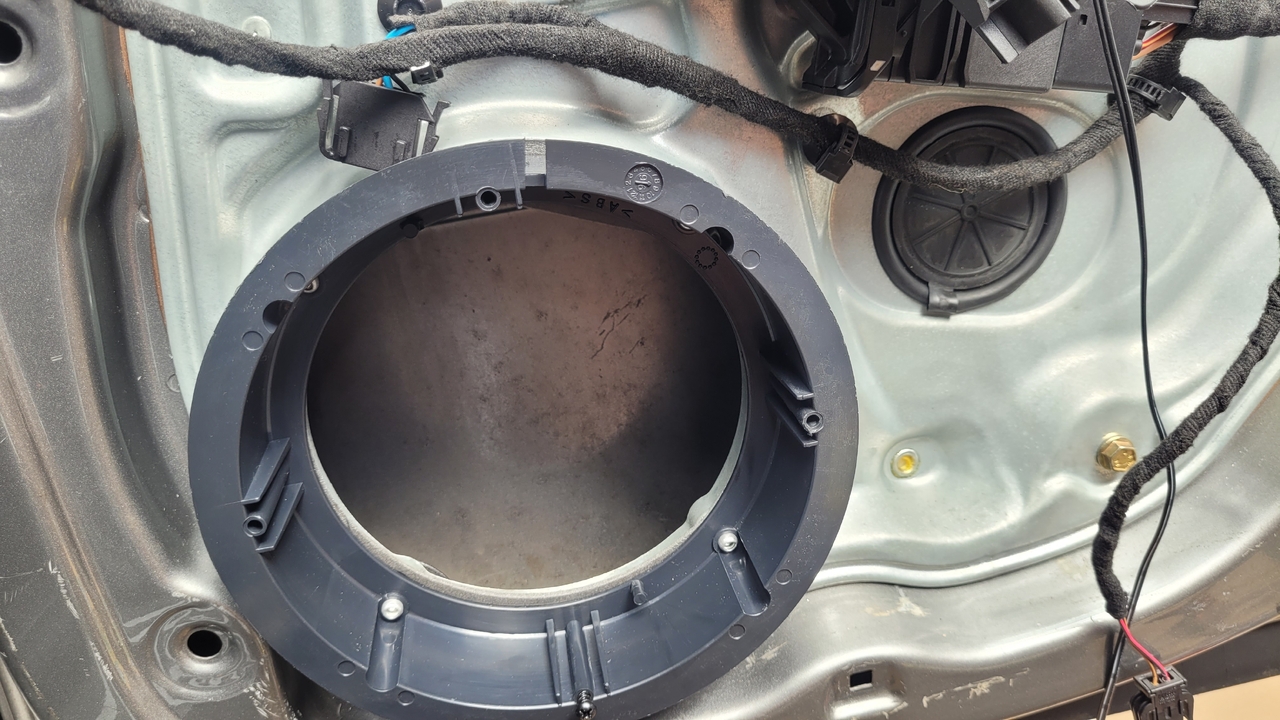

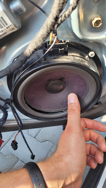

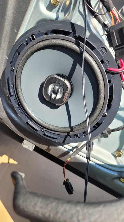

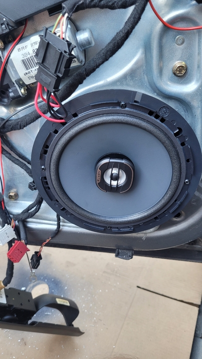

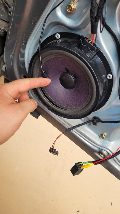

A później wziąłem się za wymiane głośników:
Stare już się zestarzały, mimo pękniętych membran i tak grały całkiem ładnie
Ale pozwoliłem sobie zakupić nowy zestaw głośników Hertz uno x170
Do tego kosmetyka plastików zewnętrznych i opon, zostało jeszcze trochę ogarnąć wnętrze i we wtorek ruszamy do Gdańska  🙂 jakby ktos chciał to można jakiegoś szybkiego spota zaliczyć  😉
Piknie panie. Jak te Hertza brzmią ? A co to za spot w Gdańsku jeśli można wiedzieć ?
Jeszcze nie wiem za bardzo jak grają, muszą się trochę wygrzać, akurat w drodze do Gdańska się wygrzeją  🙂 na pierwszy delikatny odsłuch grają czysto ale to nie jest niespodzianka bo stare były jakie były a narazie nie będę na nich głośno słuchać.

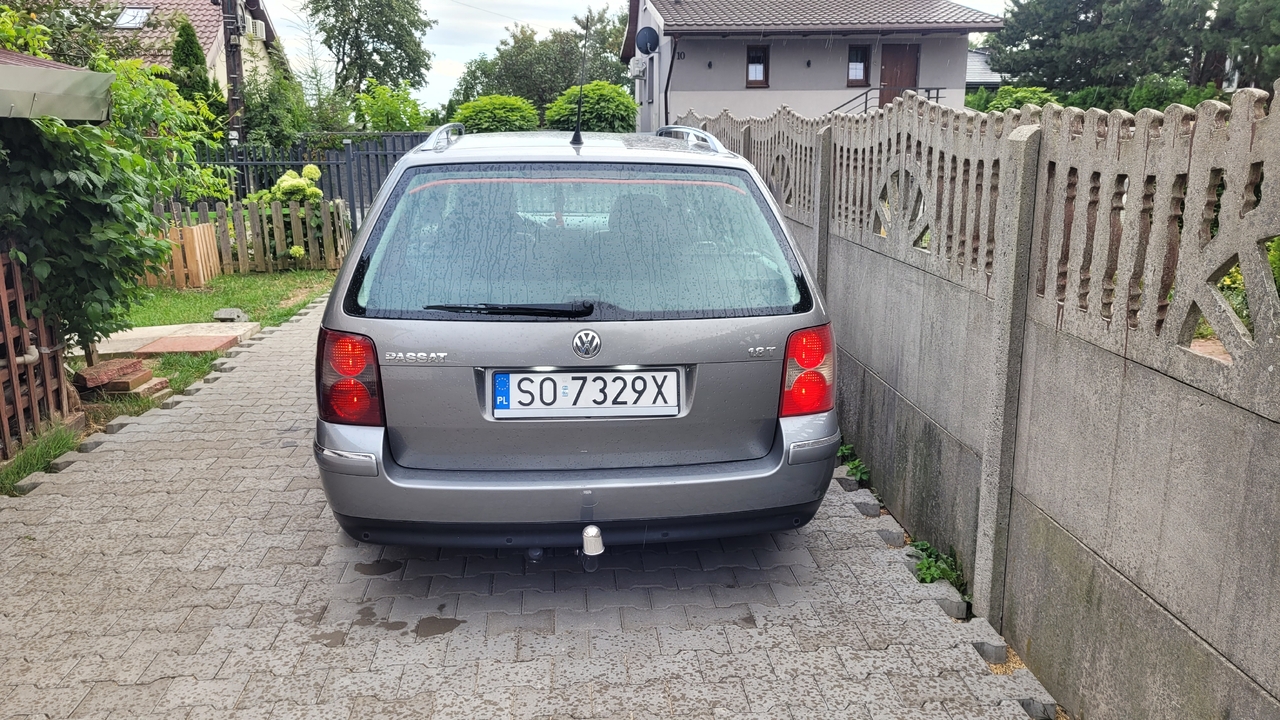

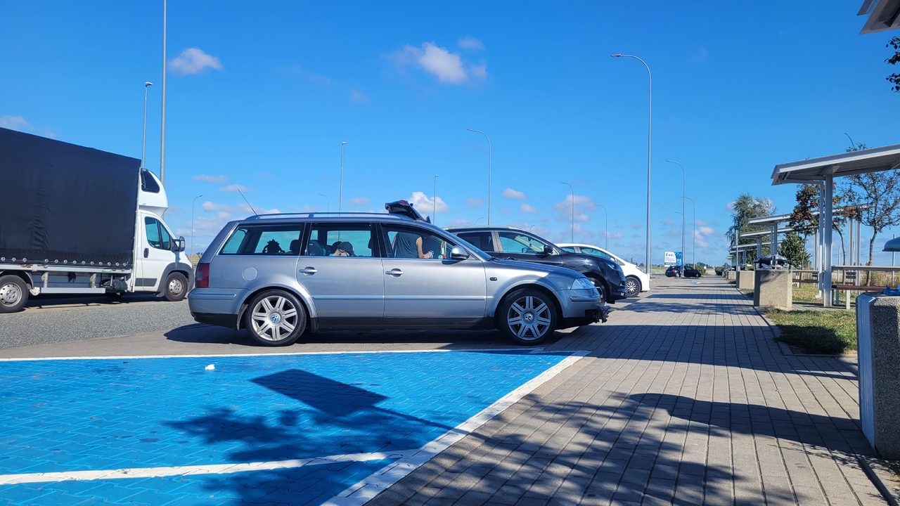

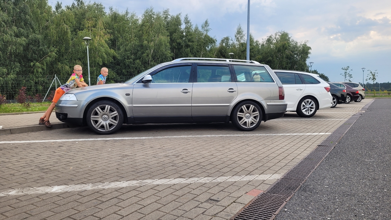

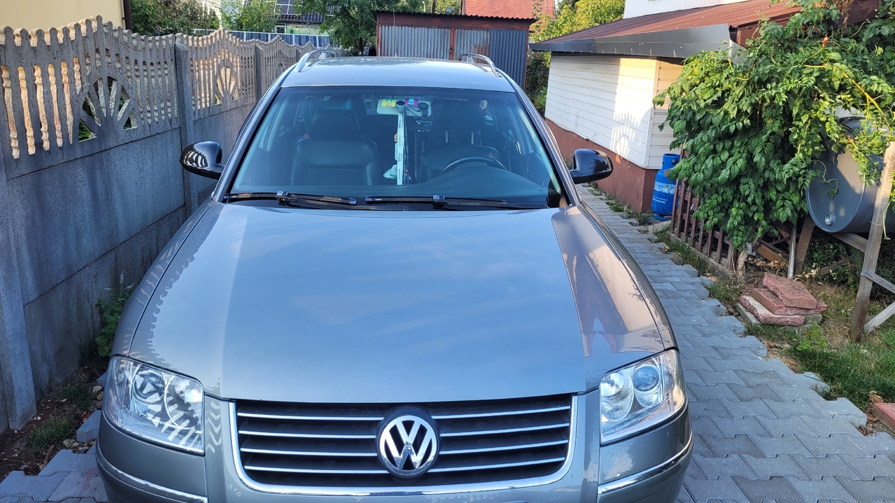

A więc urlop się udał, Passat pokonał trasę do Gdańska bez problemu ze spalaniem 8.7l/100 i średnią prędkością na autostradzie około 120km/h
W drodze powrotnej też nie było problemów, średnie spalanie wzrosło do 9l/100 ale też i średnia prędkość wzrosła do 140km/h  😄 zadowolony jestem ze spalania jak na rodzinna podróż  🙂

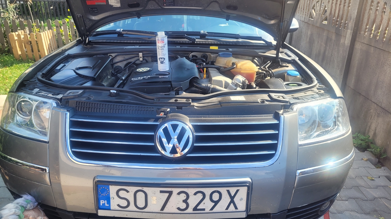

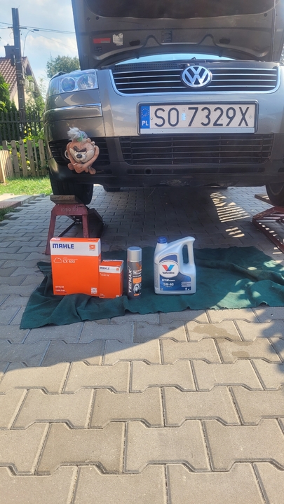

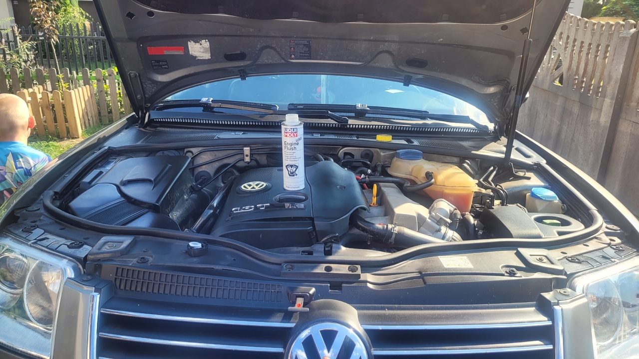

w nagrodę w piątek Passat dostał nowa oliwę i filtry 20240816_160736.thumb.jpg.2b3f539104bc5c7eeb7cdfcbec4c990c.jpg

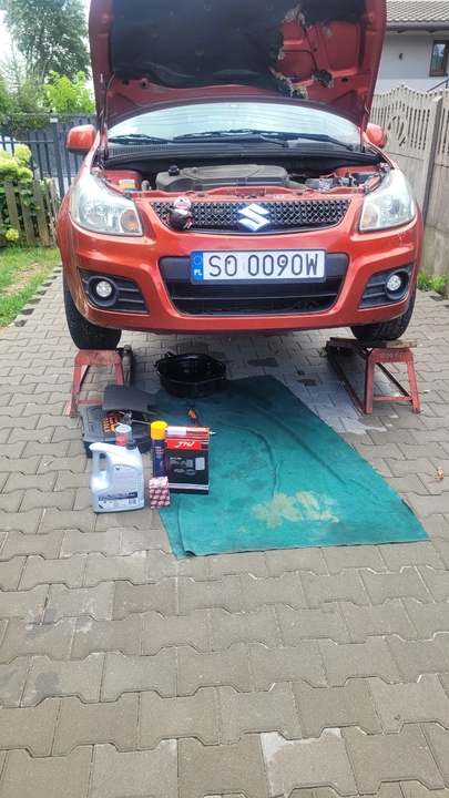

A w sobotę na wymiane oliwy i filtrów podjechała mama ze swoim suzuki:
Czy ja odnoszę wrażenie że tył jest niżej niż przód ? No chyba że bagaj załadowany 😉 ? hmmm.
Jeszcze 130 km i byłbyś w Słupsku 😄
To jest kombi to musi być coś zawsze w bagaju  :lol: Po za tym jechałem na wakacje z dziećmi więc był załadowany do linii szyb  🙂

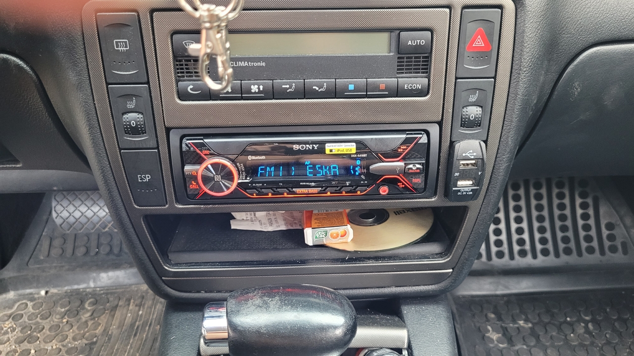

Po powrocie z wakacji musiałem wymienić radio bo stare się resetowało, czasami co 2 godziny a czasami co kilka minut..  wybór padł na Sony DSX-A416BT20240820_182024.thumb.jpg.21cdbf154c7b9e138fcaf196d3192fde.jpg
Z radia jestem zadowolony, fajnie gra, dużo fajnych ustawień no i można wybierać podświetlenie żeby dograć sobie do reszty auta, kolorów mnóstwo i można samemu sobie "zrobic"  🙂

Co do głośników to średnio jestem zadowolony, graja czysto i ładnie ale z basem jest średnio, trzeba odłożyć kasę na wzmak i skrzynkę oraz wygluszenie drzwi.

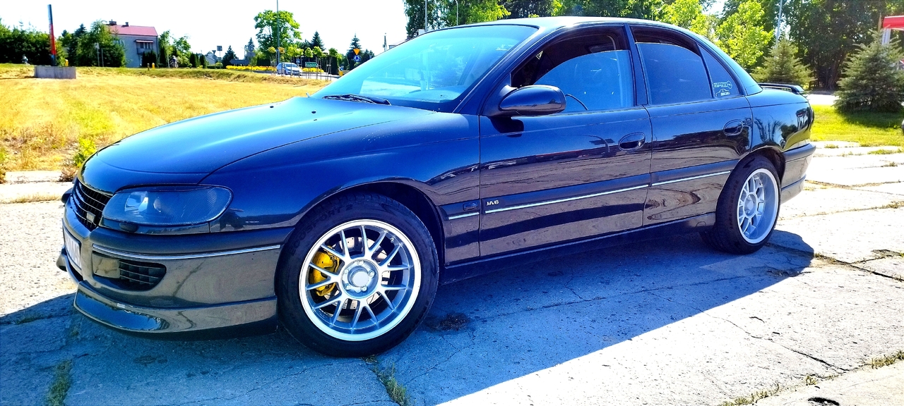

Później była jeszcze wycieczka do skalnego miasta w Czechach, świetna wycieczka
Oczywiście Passat dal rade w wakacje, zrobił około 1800km bez zająknięcia, co do komfortu to jednak opel mi bardziej pasuje, nie wspominając o mercedesie  😄

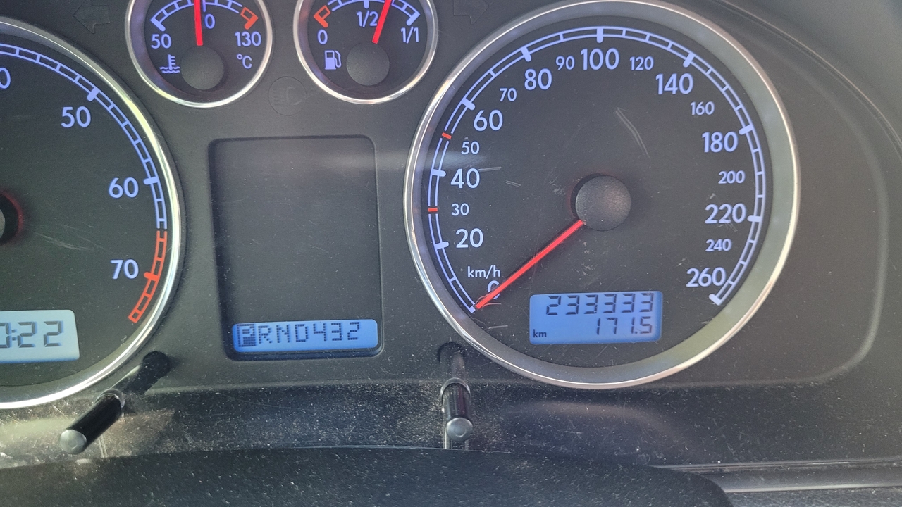

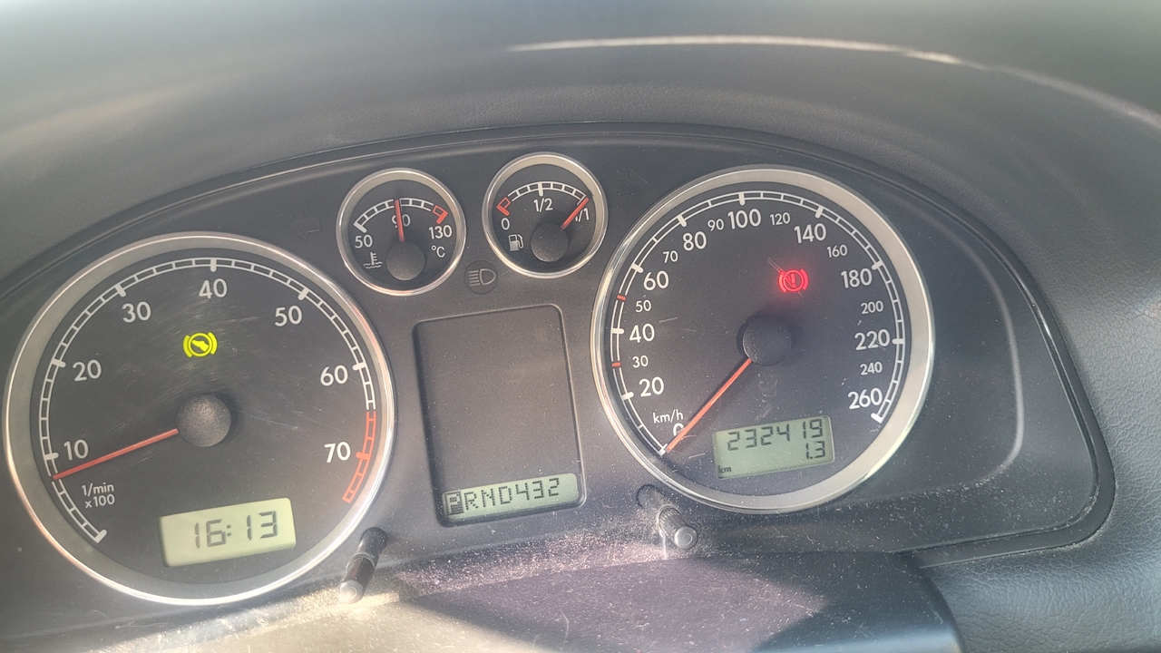

A więc zaczęło się w piąteczek... W Passacie pod pracą wskoczył taki przebieg:

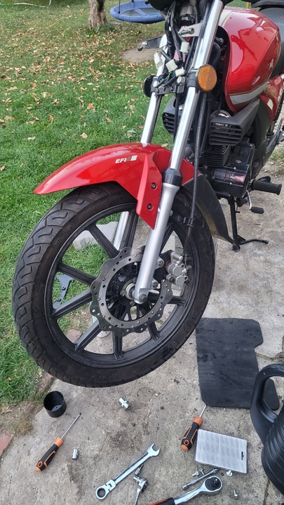

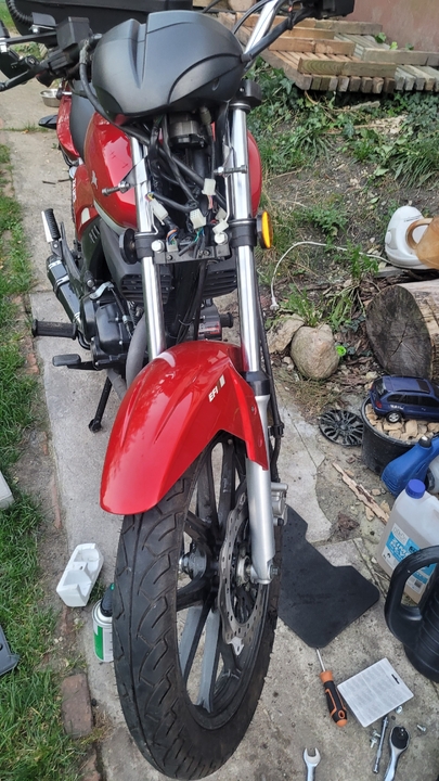

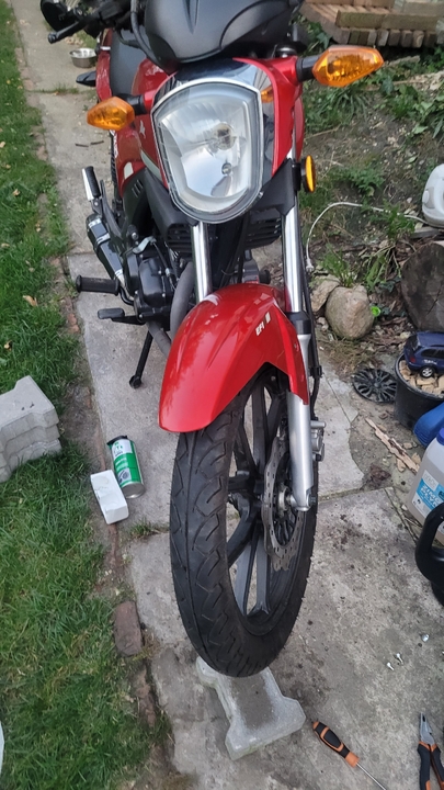

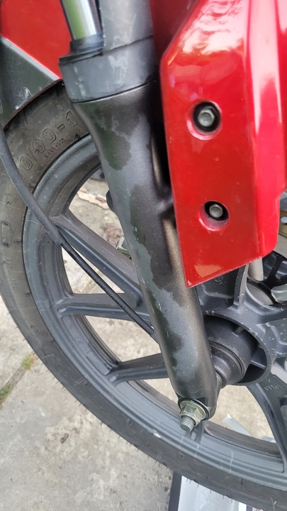

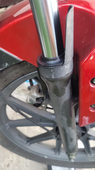

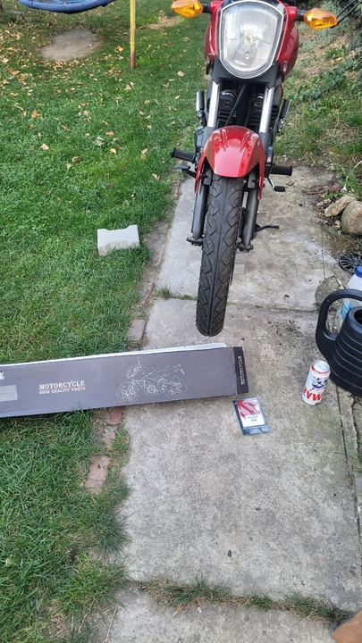

A po pracy musiałem się zająć Romkiem..
Jedna laga puściła soki.. a przez wakacje były inne wydatki i wycieczki więc musiał trochę poczekać na swoją kolej ale w końcu się doczekał nowych kolan 😄 oczywiście robiłem to na "Żywca" :lol:
Dostępność części do niego jest tragiczna... lagi nie są ori, bo już nie występują, ale kupiłem prawie identyczne (różniące się jednym wymiarem- odsadzeniem mocowania blotnika) I po małym mocowaniu z błotnikiem wszystko weszło na miejsce i przy okazji wleciały nowe klocki hamulcowe z przodu (też tragedia żeby kupić bez starych na wzór) ale operacja zakończona sukcesem w około godzinkę i dwa piwa 😄

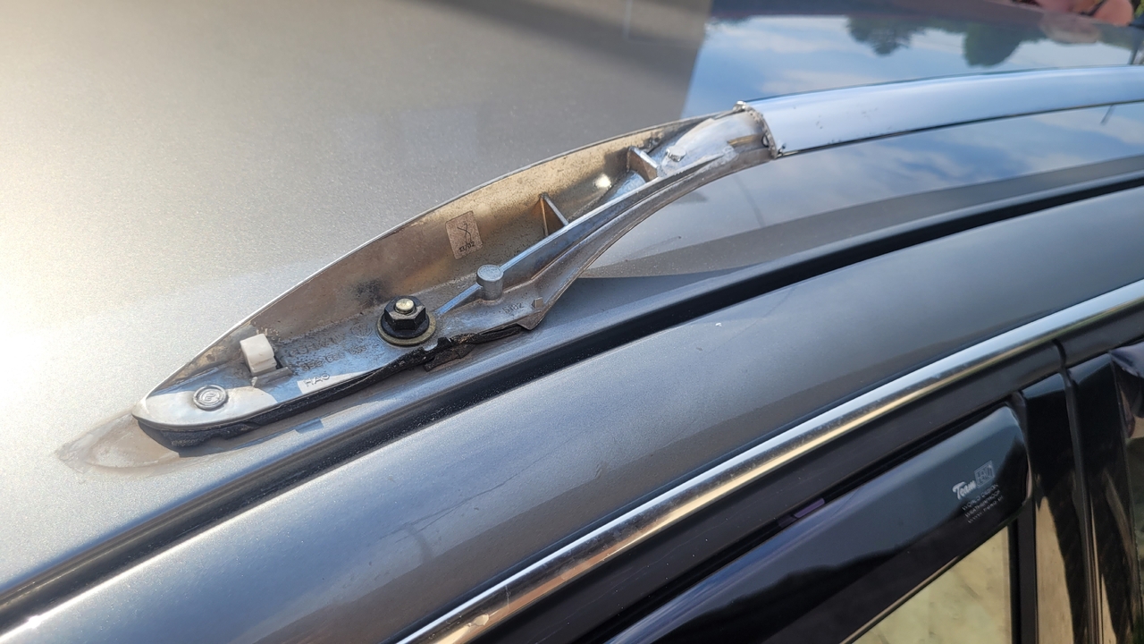

w sobotę znowu Passat robił za wóz rodzinny,jednak w połowie drogi do Żywca zobaczyłem jak coś leci obok szyby kierowcy i usłyszałem jak obija się po nadwoziu.. zjechałem na stację i oglądając auto dookoła zobaczyłem tylko to:
Zaslepka relingu z przodu od kierowcy postanowiła opuścić pokład... żadnych innych uszkodzeń nie widać.
Ale dzisiaj po pracy podjechałem do (juz) znajomego, który rozbiera passaty w pobliżu mojego domu i kupiłem za 40zl dwie sztuki zaślepek (na przód i tył z lewej strony)

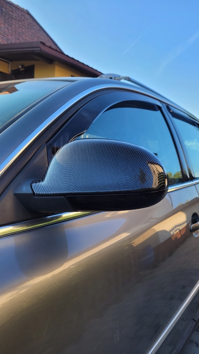

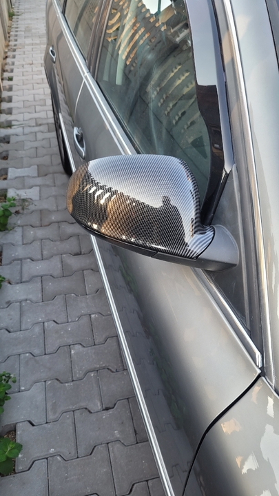

Dzisiaj przyszła paczka od majfriendów, więc od razu szybka podmiana 😄
Jak było widać wcześniej 😛
A teraz jest tak :
Znacznie lepiej
W dniu 12.09.2024 o 17:31, Misiek napisał(a):
Znacznie lepiej
Taki był cel 🙂
A no i zaslepka relingu też już wróciła na swoje miejsce ale przez pogodę nie zrobię ładnego zdjęcia  😛

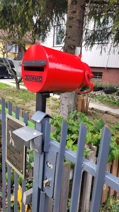

Może trochę nie w temacie samochodów, ale sam zrobiłem więc się pochwalę  😄
Jeszcze tylko denko z tyłu musi wyschnąć i je założę  🙂

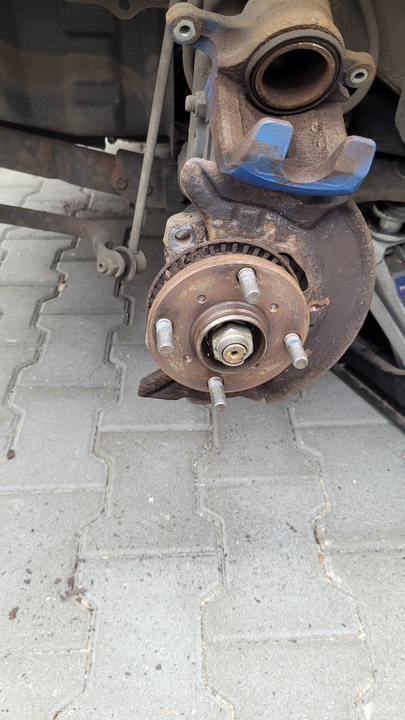

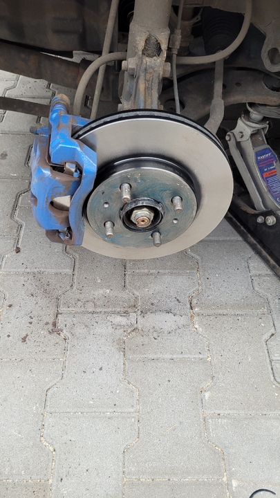

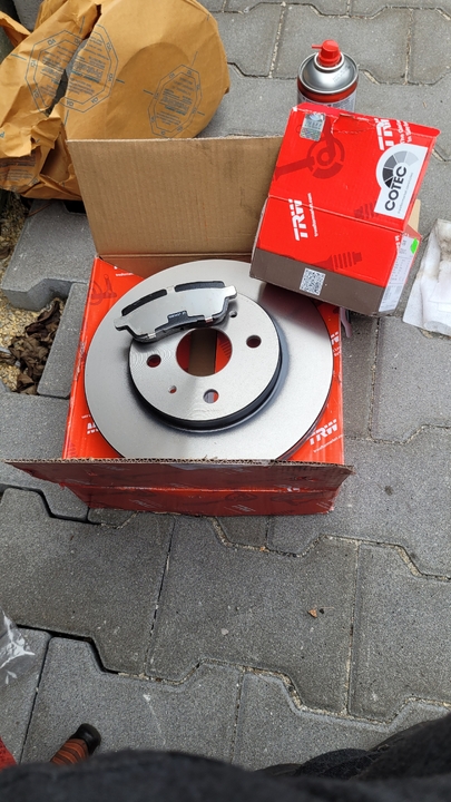

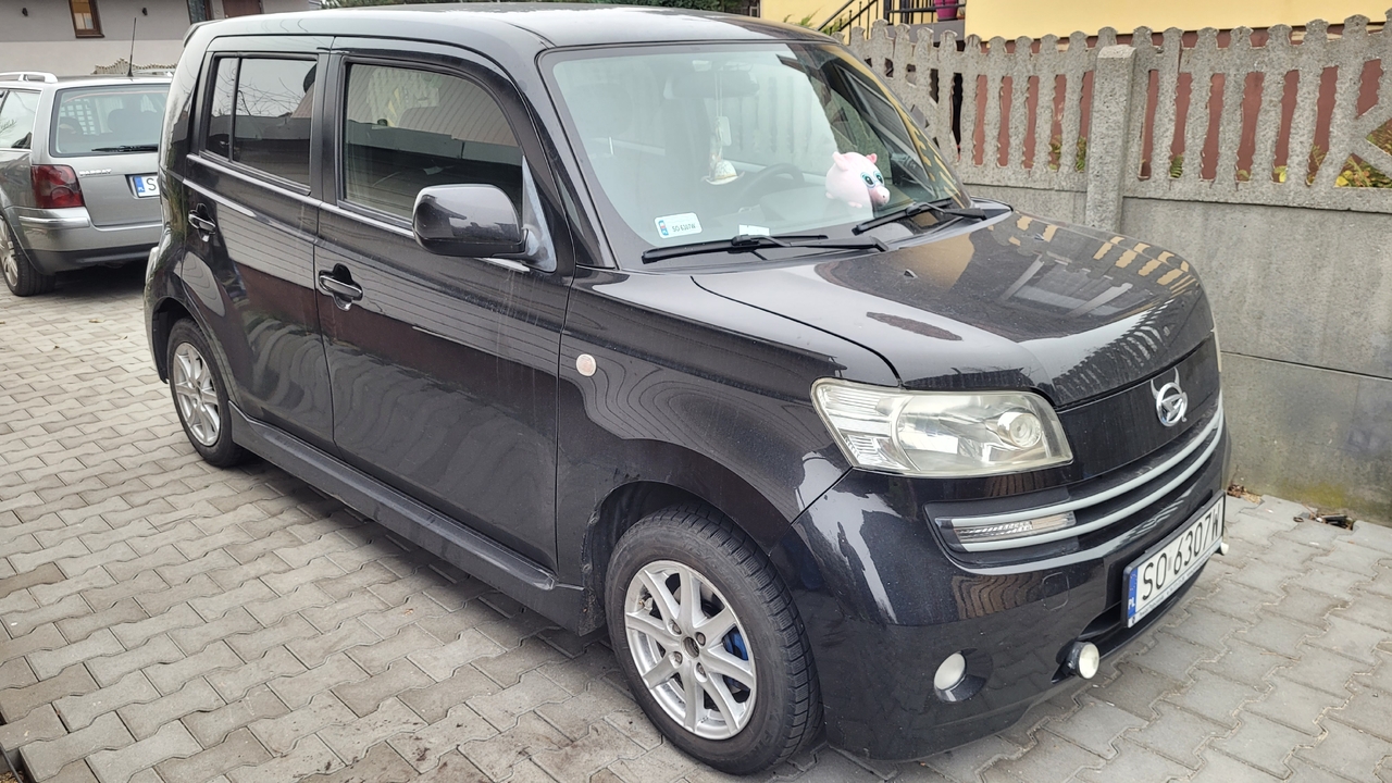

Dzisiaj żonowóz dostał nowe hamulce z przodu bo stare już się wyhamowały 😄
Najpierw czyszczenie piast20241109_134450.thumb.jpg.cb41f57cac992d836f5a312e425e5c44.jpg
Nowy komplecik, padło na TRW
No i tak to się prezentuje
Przy okazji zmienione kółka na zimowe 🙂20241109_141326.thumb.jpg.8454b9ede544066c802d5b920042bb48.jpg
Jak się tym jeździ ?
