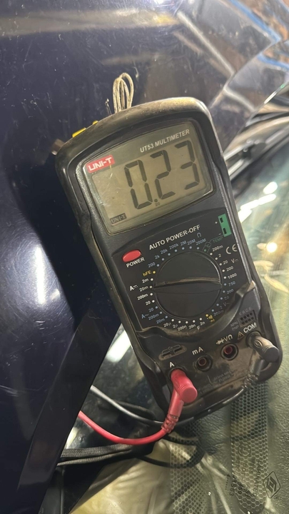

Mam problem z poborem prądu z bezpiecznika nr 7.
Teoretycznie ten bezpiecznik odpowiada za szyby, ale w DTI jest chyba inaczej bo gaśnie środek po wyjęciu bezpiecznika.
Sprawdzone Wszystkie żarówki w środku w aucie.
Gniazda zapalniczki, tył rozebrany, przód mam podpięte kamerkę więc prądu nie ma bo się wyłącza
Czujnik poziomu olej wykluczony, gdyż odpinałem wtyczki od wiązki silnika.
Macie jakieś pomysły??
Ponoć jest przekaźnik od opóźnienia wyłączenia odbiorników czy jakoś tak.. Może coś pominąłem, jakieś pomysły?
  • Odpowiedzi 2
Po wyłączeniu zapłonu odbiorniki pobierają prąd co jest normalne? Z reguły po paru minutach powinno ustać. Do 50mA jest OK, czyli 0.050A. U Ciebie to ponad 3 razy więcej
Bezpiecznik 7 odpowiada za składanie szyb, regulacji foteli, oświetlenia wnętrza
Sprawdź czy coś się nie pali po wyłączeniu zapłonu lub po paru minutach. Radio z CID/GID usypiane jest po paru minutach a dokładniej podświetlenie przycisków na kierownicy. gasną po ponad 4 minutach. Może krańcówki od drzwi, czy klapy od żarówek. Schowek pasażera przejrzany?
Taaa generalnie przejrzałem już wszystko co możliwe.. Został ten przekaźnik, przynajmniej tak wyczytałem gdzieś w necie. Napisałem post, bo może ktoś miał problem ale zobaczymy.
