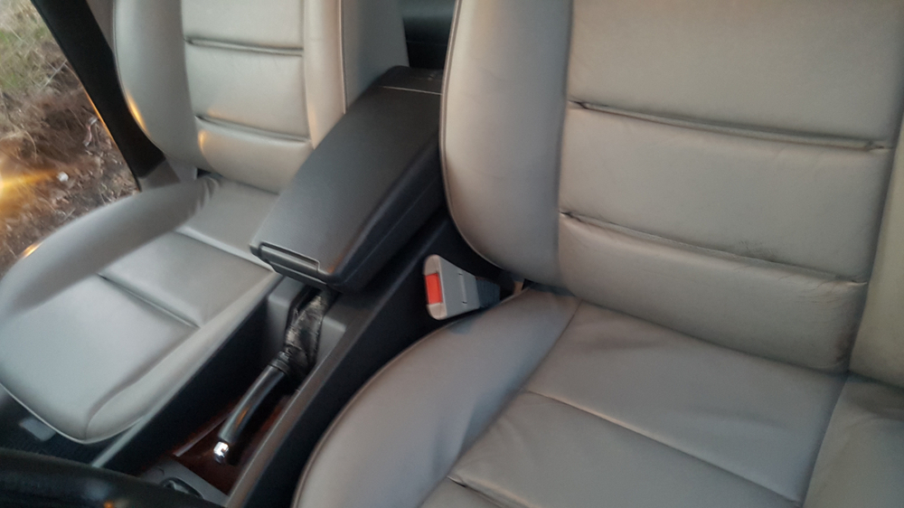

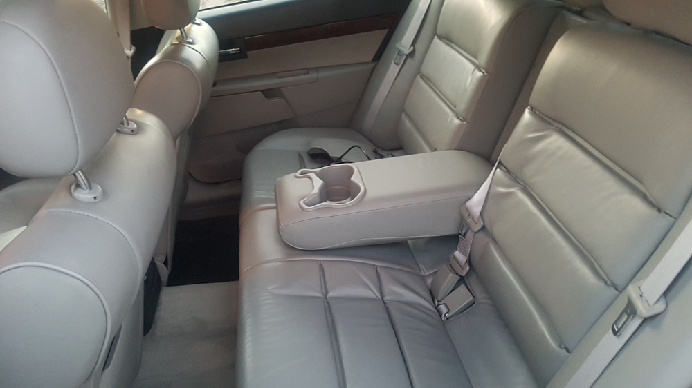

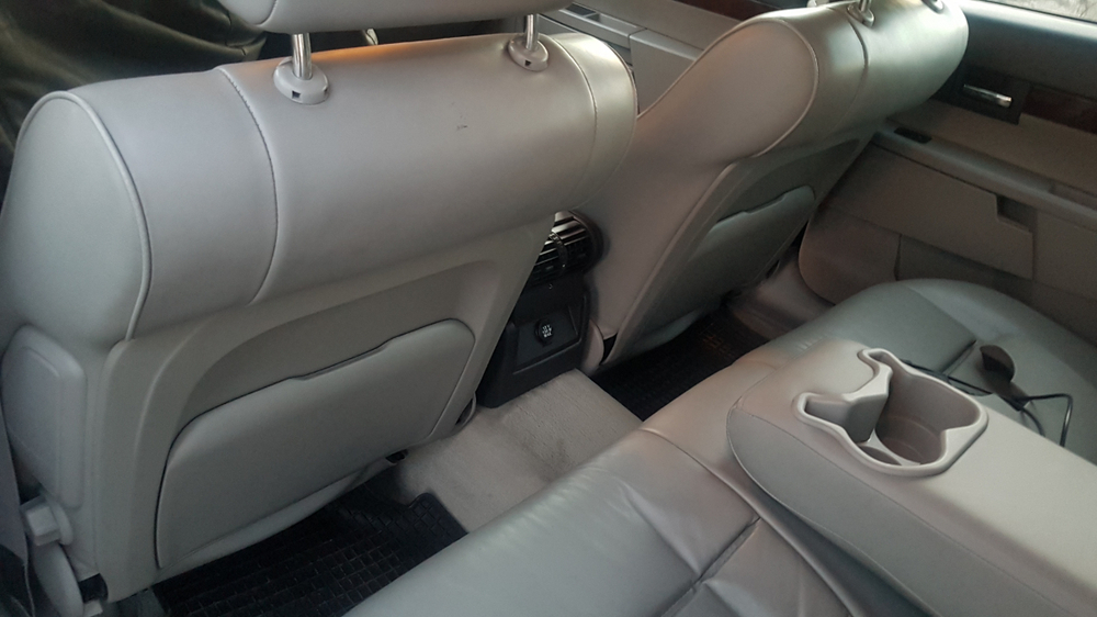

Z wyposażenia na krótko:
- system audio BOSE
- szyba czołowa atermiczna
- fotele z pamięcią
- skórzana tapicerka
- podłokietnik w kanapie na kubki

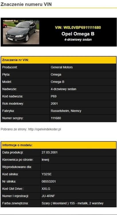

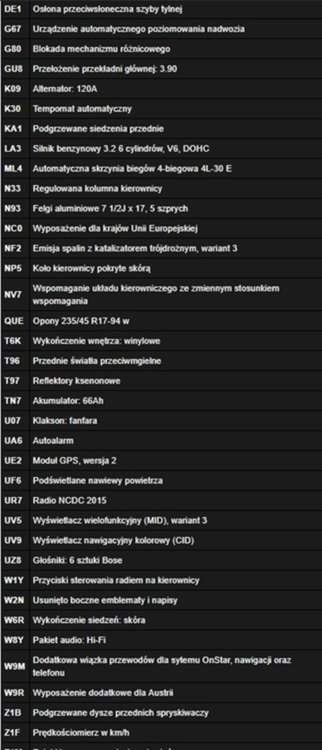

Niżej zdekodowany VIN:
image.thumb.png.50f451edbab7636172e08dbdadb1d7ea.pngimage.thumb.png.4e92c64503dc7b66a56f296fcb6228c3.pngimage.thumb.png.ae36f5fdebc68f8cc5fd9a6a3bf44e88.png

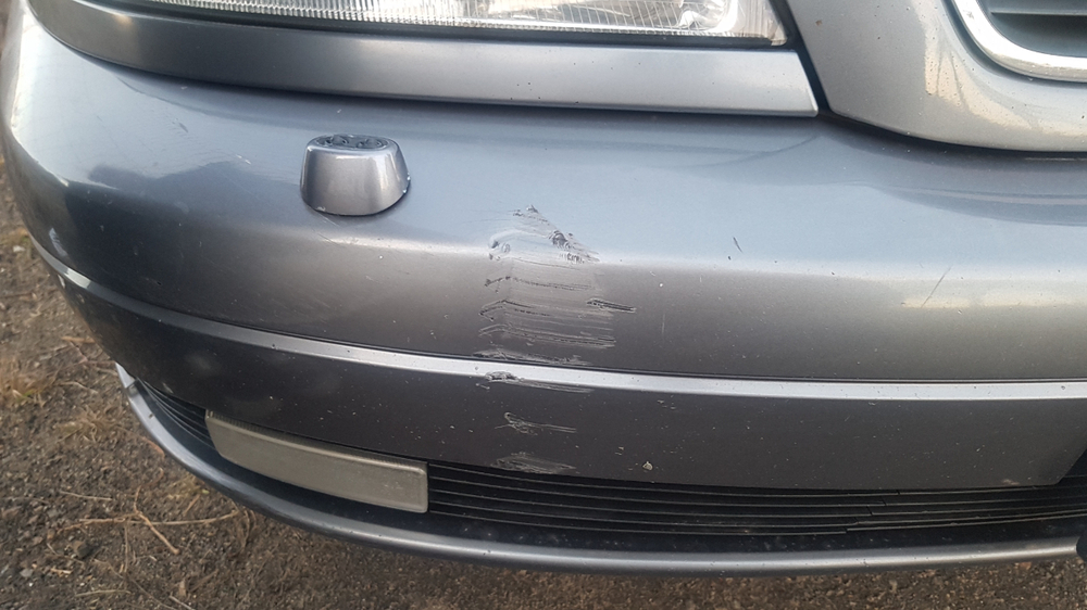

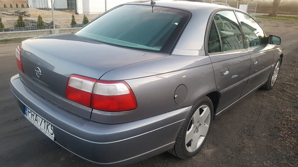

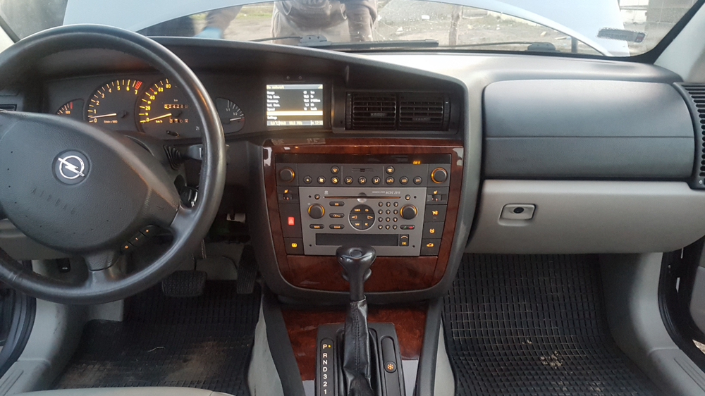

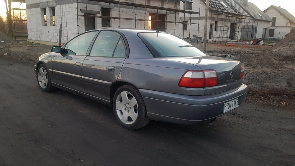

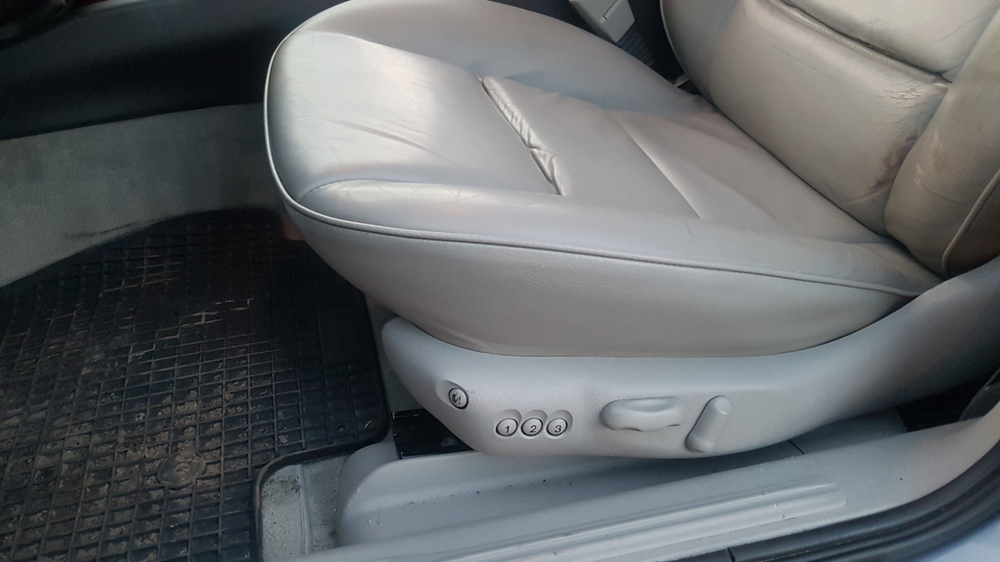

Kilka fot przed zakupem:
20190320_180437.thumb.jpg.2191b0e1bbaa90825af6195e29442e35.jpg20190320_180504.thumb.jpg.b1c52a82f069bb48fae5aa11785e5f27.jpg20190320_180526.thumb.jpg.0e8f628f58b9421c83aae7b903c2942c.jpg20190320_180552.thumb.jpg.e394d836f09dbc5babf2712fbe06d435.jpg20190320_180941.thumb.jpg.2db2135453afdc27bc450b02fcf54c9f.jpg20190320_181012.thumb.jpg.a88e2a8d3be655052956ea8e76d0af59.jpg20190320_181017.thumb.jpg.70286696a6a93b06c0686720524c1c4a.jpg20190320_181236.thumb.jpg.88334b69184466d1b88207fdec192cde.jpg20190320_181307.thumb.jpg.019e25c2e013e0057c16610551fa298d.jpg20190320_181542.jpg

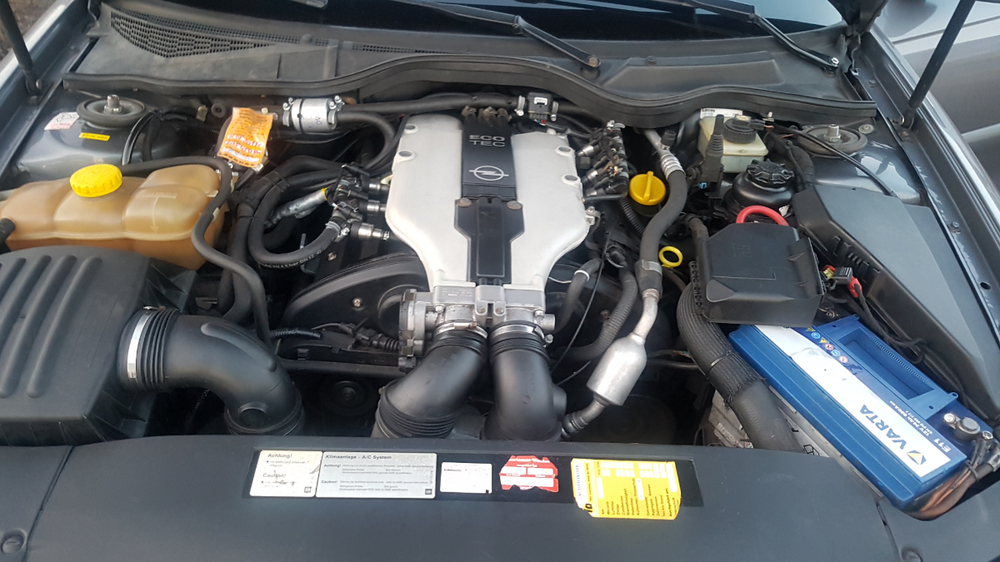

Jeszcze parę info odnośnie LPG:
Wlew gazu koło wlewu paliwa:
Redukcja wlewu:
Butla LPG:
Centralka od gazu była w schowku koło drzwi kierowcy:
Moduł bluetooth do diagnostyki:
Po podłączeniu:
Co ciekawe sterownik od gazu jest podłączony do OBD, przez to nie muszę ustawiać gazu, ponieważ mapy bierze sobie z ECU silnika. Oczywiście mogę to wyłączyć tutaj:
