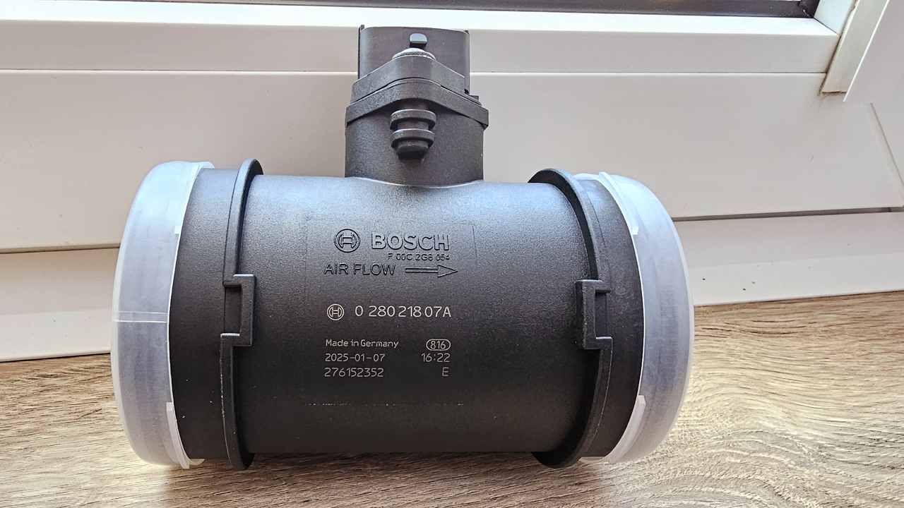

Z racji tego, że wkład obecnego przepływomierza odmówił posłuszeństwa. Objawiało się tym, że po uruchomieniu auta dławiło się na obrotach i po dodaniu gazu potrafił zgasnąć. Dodatkowo miał problem z ilością przepływu powietrza w kg/h. Sprawdzone Tech2
Ostatecznie kupiłem nowy przepływomierz BOSCH.
Na zdjęciu poniżej numer:
Zdjęcie wkładki z bliska:
Od razu po zmianie testy parametrów bieżących i cyk poprawa dla przykładu przy 77 stopniach wartość 10 kg/h.
Silnik był zimny jak była odpalana omega zero dławienia. Wszystko elegancko

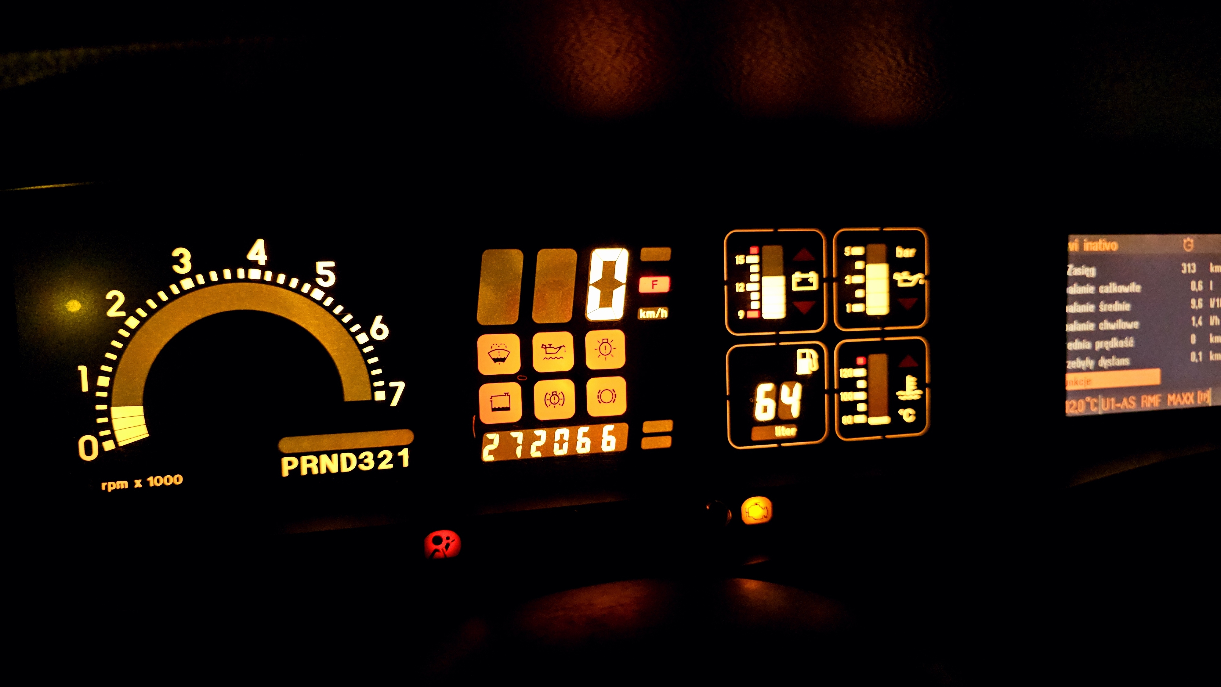

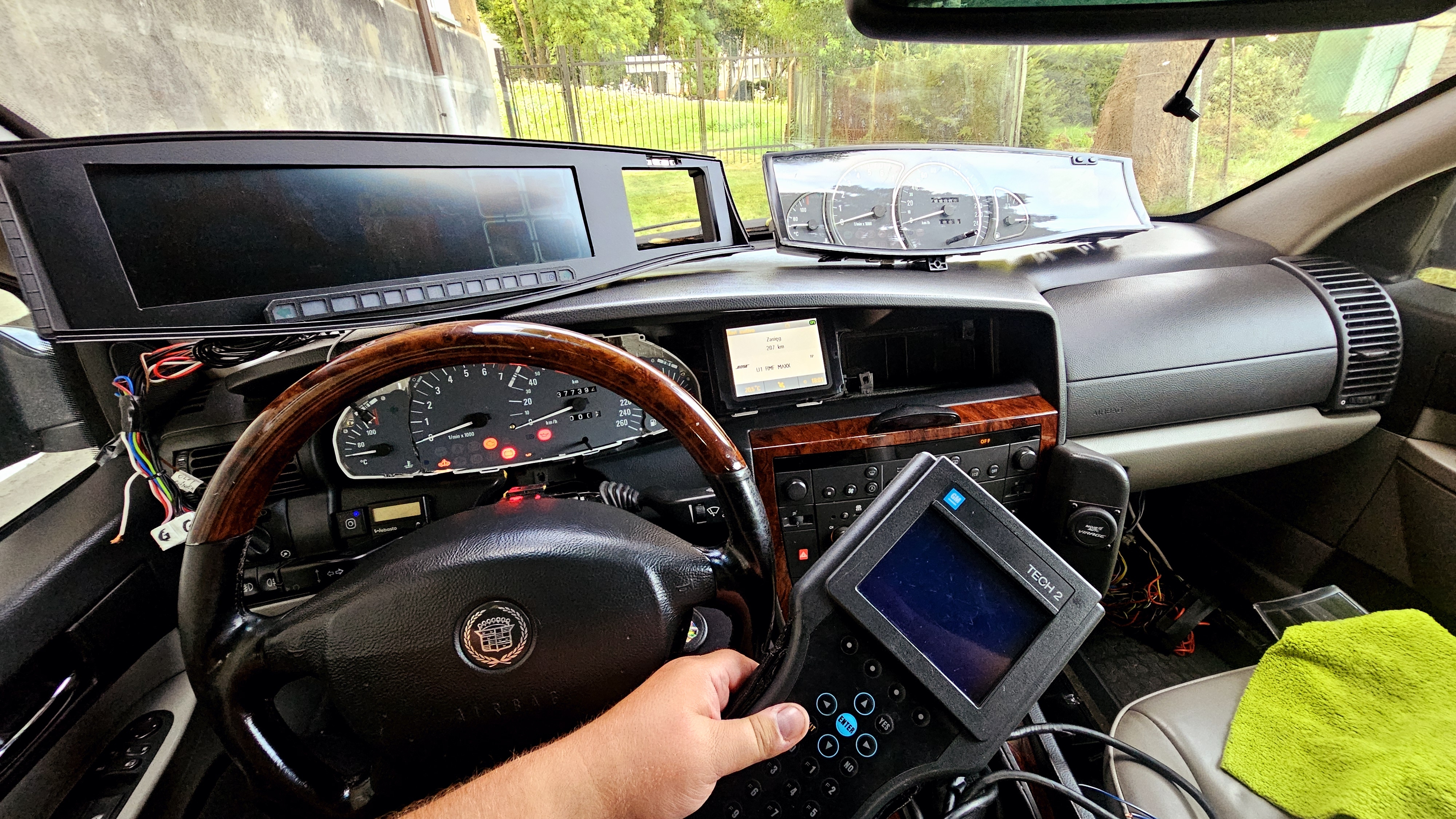

Digital:

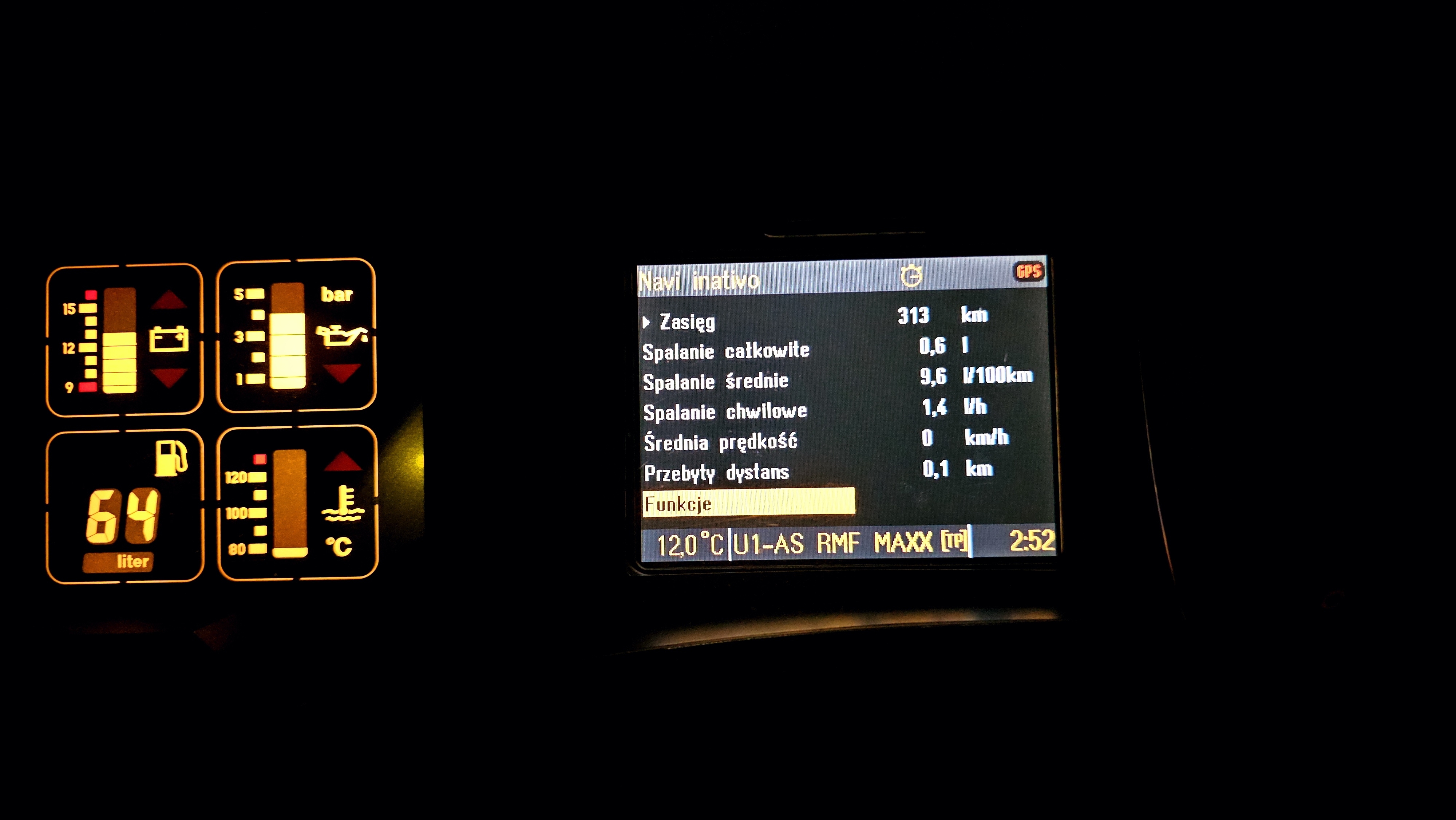

Test licznika z Senatora B
