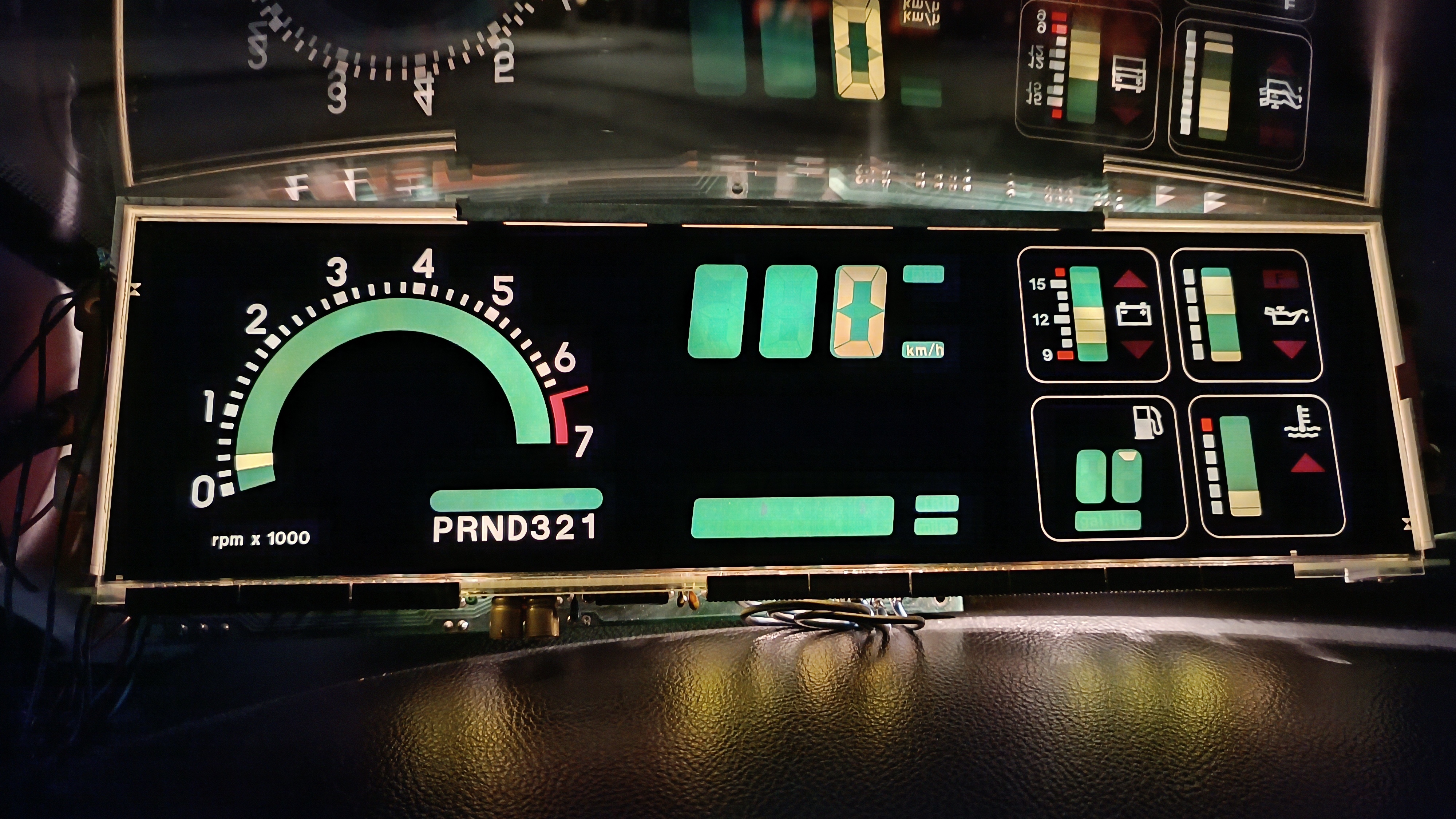

Czemu nie pokazuje zawartości zbiornika ?

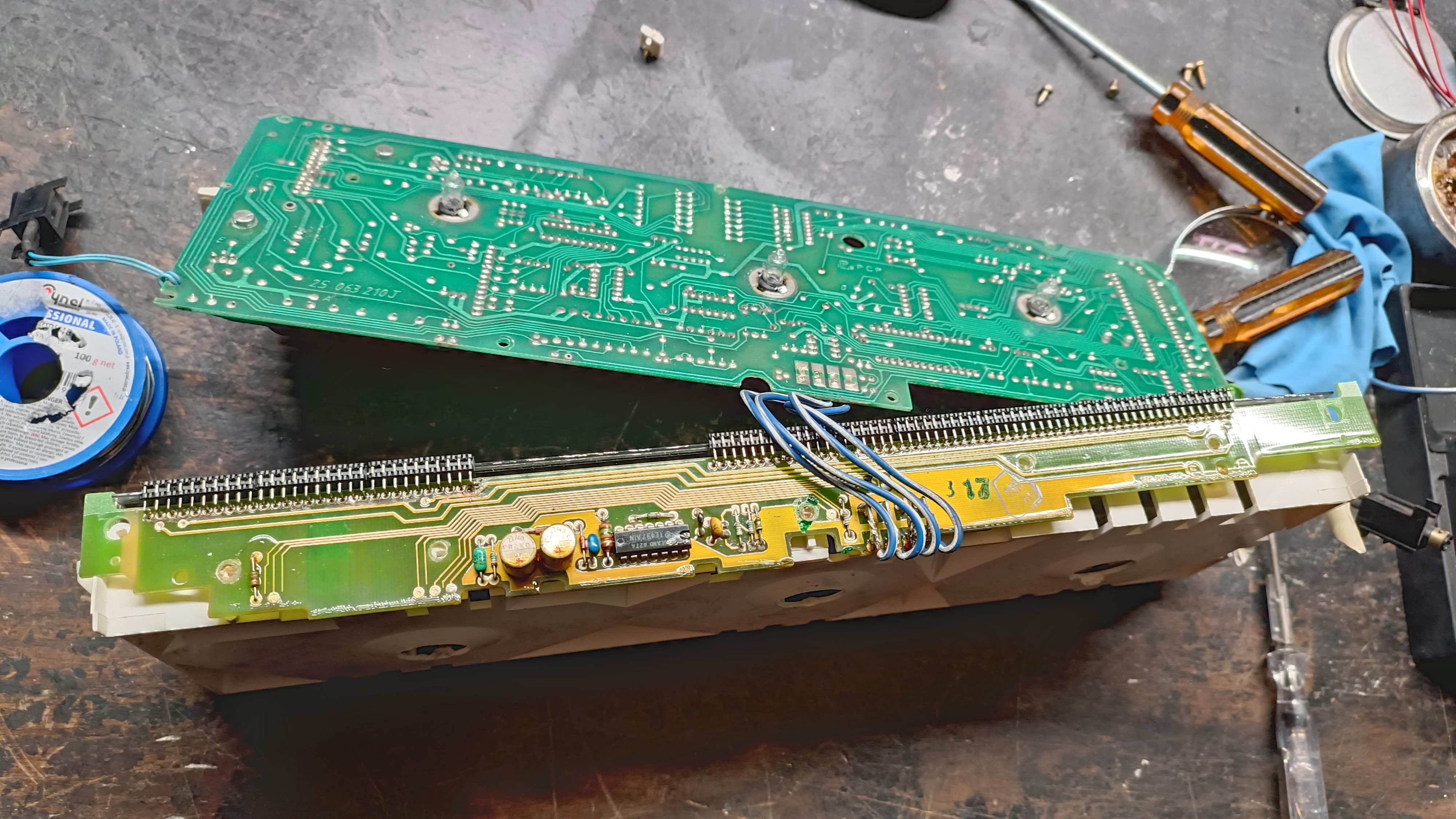

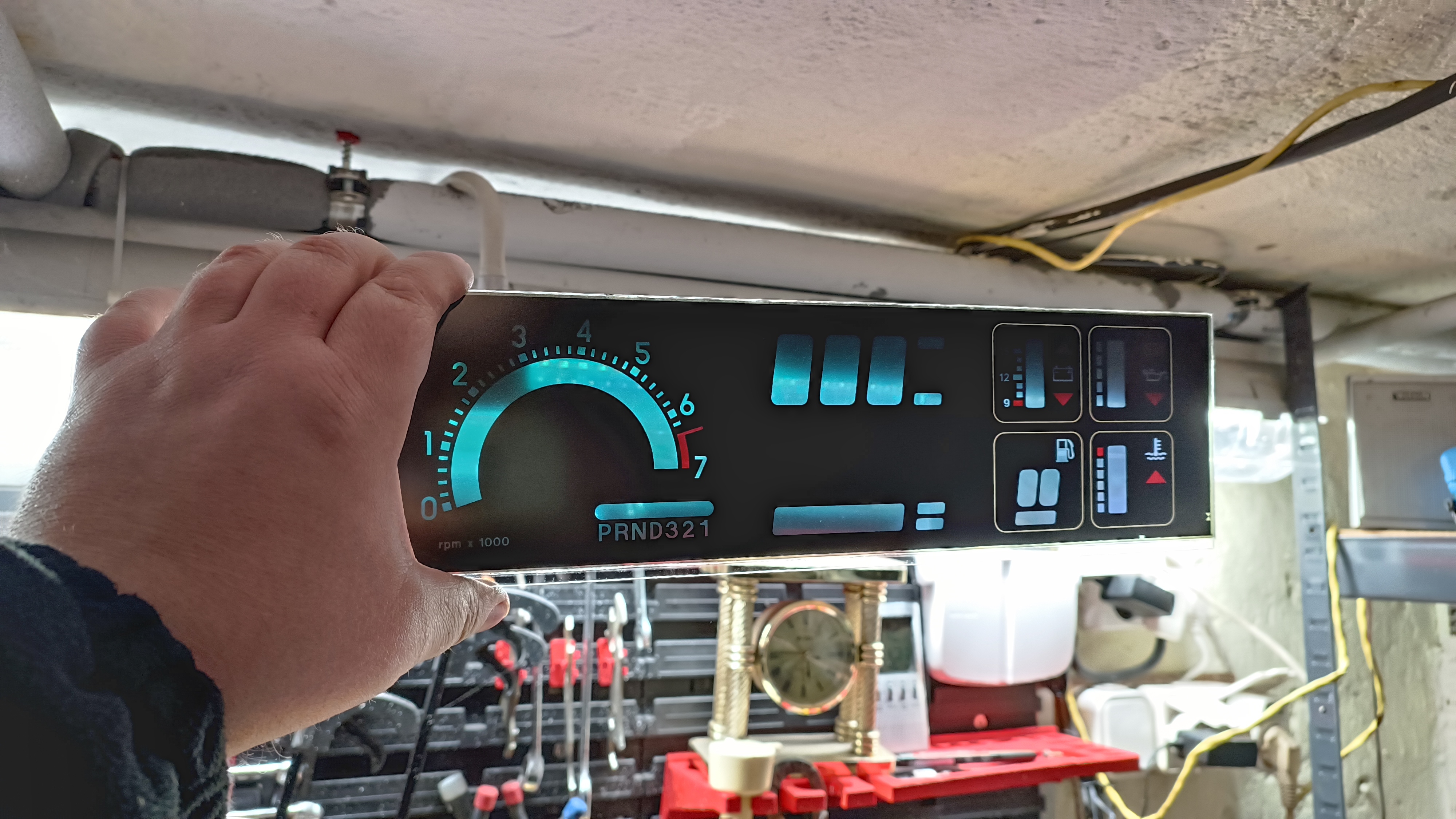

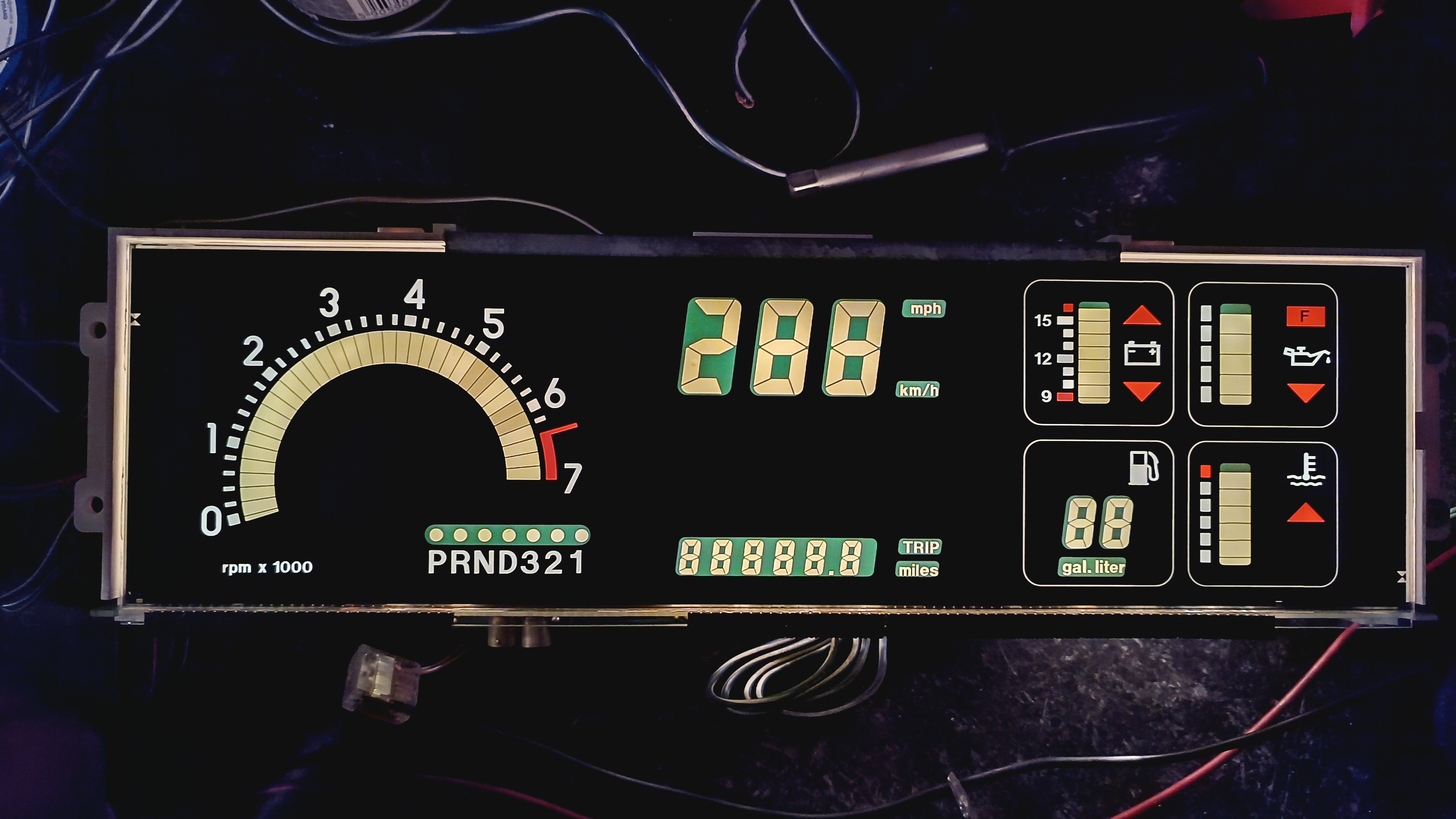

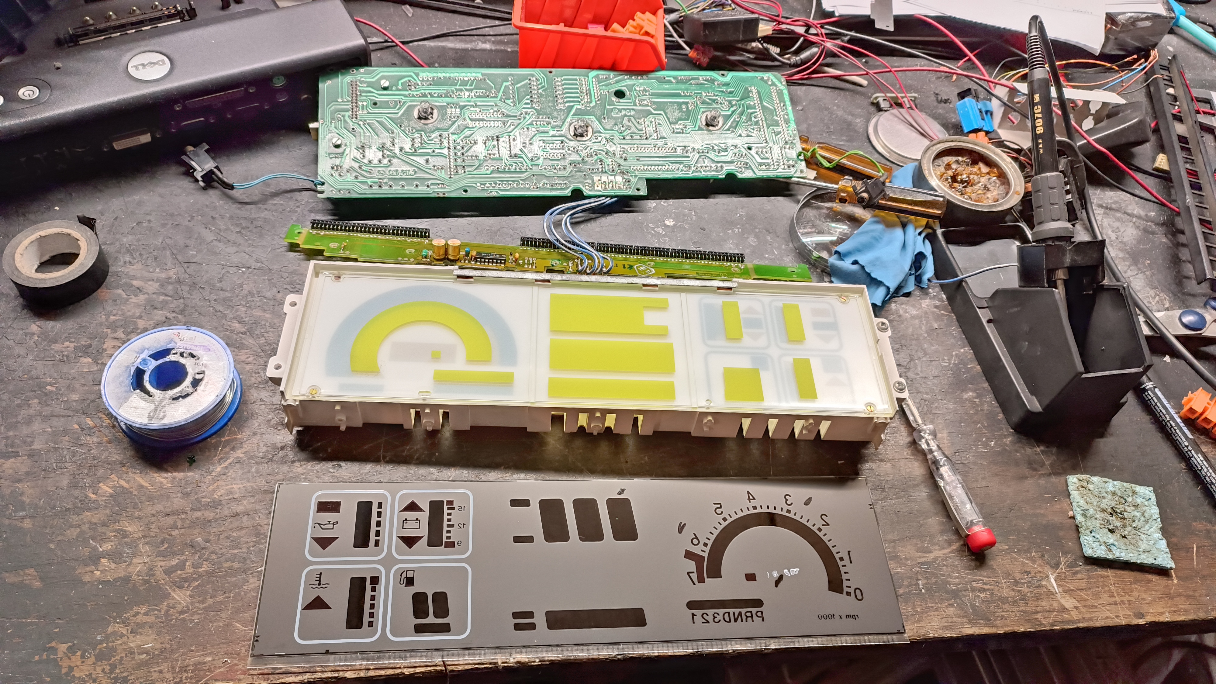

I zauważyłem, że segmenty wszystkie nie trybią. Tez tak miałem. Ale przeczyściłem ekstrakcyjną styki i bajka.
Przed zabiegiem:
I po:
Tak to wygląda:
Na dole szklanego wyświetlacza widać pionowe styki. Je trzeba przeczyścić i będzie śmigać:
@Misiek  Pokazuje normalnie stan paliwa ale poniżej 6 litrów migają już tylko kreski. To tak jakby swieciła sie już cały czas kontrolka pomarańczowa w zwykłym zegarze.😁
A no wszystkie segmenty nie trybią. Czasem jest ok a czasem nie. Taka przypadłość. Nie rozbierałem jeszcze digi.
No i tym komentarzem rozwiałeś moje wątpliwości odnośnie pokazywania rezerwy w digitalu. Teraz już wiem. I człowiek się staje mądrzejszy .... :thx:
