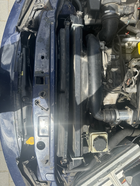

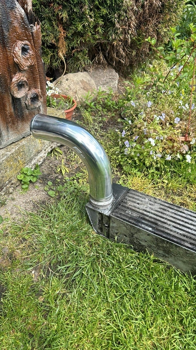

Kombolot po swapie turbo z 3.0 Ma problemy z intercoolerem, trzeba robić centralny. Ktoś robił ? Dłubał ? @Misiekmaterialy idzie ogarnąć ? Kolanka fi63 i proste rury, jakbym powiedział ile co czego potrzebuje. Za jakieś rozsądne pieniądze 😁😁
Coś się pokombinuje prezes. Only stal nierdzewka bo w tym robię jak wiesz 😄 . Rysunek tak mw zrób , co i czego potrzeba. A i najważniejsze: Czemu tak dużo :mysli:tego :haha6:
Bo moc wymaga nakładu. Dolot będę się starał zrobić jak najkrótszy i jak najmniej łączeń. Ale spróbuję coś wykminic. Może na weekend. W sedanie mały tuning z chłodzeniem. Dobra jak ogarnę to się odezwę 😁😁😁

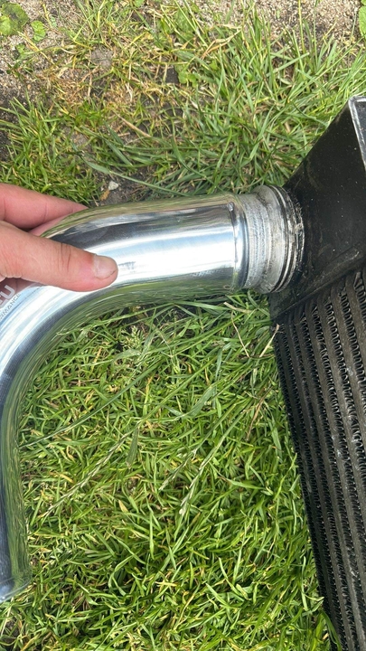

Pierwsze graty już przyszły! Kolanka 63mm niestety opaski zamówiłem zbyt duże. Odesłałem je i w tygodniu trzeba będzie zamówić nowe. Intelcooler trzeba przespawać ponieważ ori mocowania do BMW są zbyt drogie i nie warte zachodu. Będziemy myśleć dalej co z tym fantem robić. Na razie trzeba przespawać końcówki a na to wiecznie nie ma czasu 😞
73868870421__CD9CF663-261B-49FC-A53A-511C8775DDA6.thumb.JPEG.f5e3811cee07f306fc730a894377c652.JPEGIMG_1886.thumb.JPG.2520d9a66f96a53bcff148d79a9dabce.JPGIMG_1887.thumb.JPG.8a7198c3dd44d99572dc635a02a33557.JPG
Nie wiem jeszcze jak ja tam to upcham ale bądźmy dobrej myśli 😛

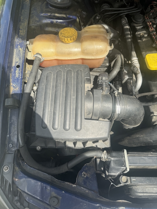

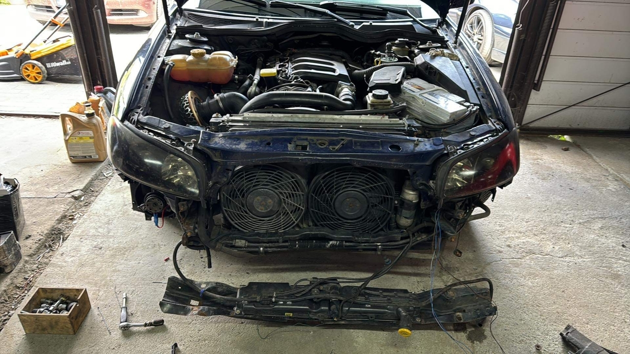

Podłubałem troszeczkę, chciałem sprawdzić problem odcinającego turbo, najprawdopodobniej okazało się wadliwym podciśnieniem. W trakcie sprawdzania wszystko się naprawiło a było tylko to rozpinane, no nic. Ważne, że działa. Kumpel kupił maszynę do Klimy co najprawdopodobniej zaowocuje naprawą i nabiciem układu. Potrzeba było zmieścić jakoś drugi wiatrak od klimy i to się udało wrzucić nawet przez przód, nie pytajcie jak to zrobiłem
IMG_1948.JPEG.1a83c685d24dc43f394f63f2e1836dd7.thumb.jpg.522ad9f55b2d0d5635672c2c61033747.jpg
Wlazł na chama ale spokojnie to gruzek. Sprawdzony jeszcze na krótko, działa nic nie haczy więc gut. Poskładać i można się cieszyć.
Nie wiem na co liczę z tym wentylatorem ale wg. mnie. Lepiej tak jak w ogóle. Cudów nie będzie ale coś tam się poprawi na pewno.

Ori hehe, malutki jak nie wiem… Słaby jest. Zrobiłem wentylator po przekaźniku ponieważ wsadzone jest turbo większe i trochę się grzeje. Dzisiaj z rana jechałem co prawda 10 stopni na dworze ale dużo lepiej. Coś tam ten wiatrak daje…

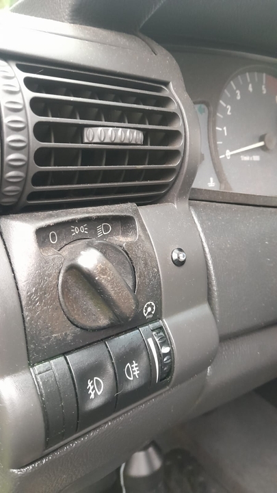

Amatorsko na chwile rozwiązałem problem lamp. Ciekawe jak długo to wytrzyma 😄 Proszę o nie hejtowanie 🙂
Jeśli coś jest głupie a działa to nie jest głupie.

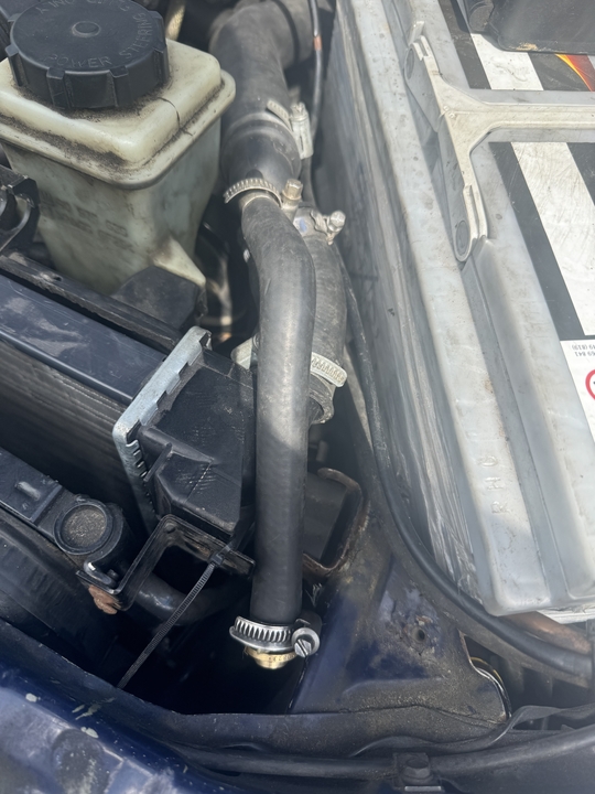

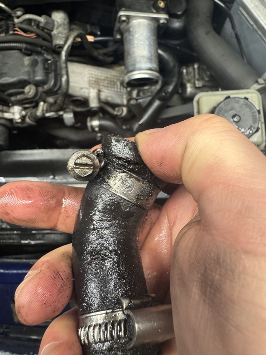

Wczoraj wracając z pracy nastąpił mały problem, pękł mi przewód w Niemczech, na szczęście udało się dojechać bez zagrzania jej na granice. Przyjechał szwagier i tak wróciliśmy z omegą na lawecie na chatę. Dzisiaj z rana Na wiochę. Szybka diagnostyka Pęknięty przewód od termosa do chłodniczki EGR który był zaślepiony. Zalecenie? Umyty, skrócony, założony z powrotem. 😄

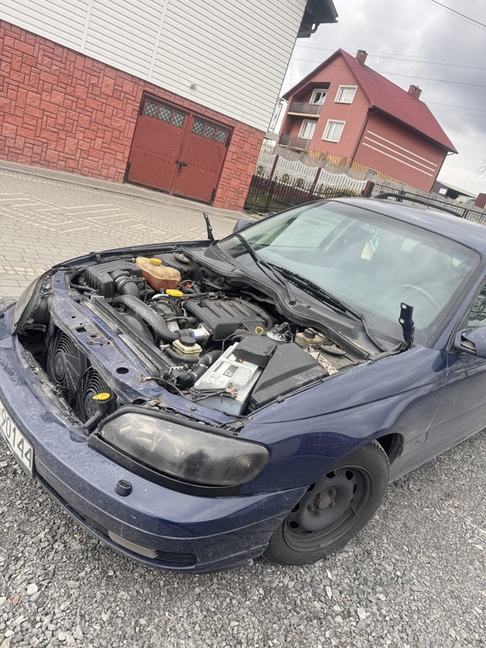

Karawan obskoczył Niemcy i z powrotem ale podczas parkowania pokazał się znowu dym z pod maski i brak płynu. Jednak nie widziałem zbytnio wycieku. Dotankowałem już wody i pojechałem na wioskę, żeby szukać dalej. Okazało się, że podczas obrotów jałowych było ok ale podczas jazdy gdy układ budował wyższe ciśnienie coś puszczało. Był to znowu ten przewód który robiłem... No więc znowu go rozebrałem i obejrzałem.. Coś mnie podkusiło, żeby zobaczyć stan zaślepki przewodu i momentalnie znalazł się winowajca 😄 Od razu zmieniony został główny termos.

Dobrze, że się udało znaleźć wyciek. Bo z tym to nieraz ciężko w omedze - a tu było na widoku. I co najważniejsze, że można ogarnąć od razu tu jak to miało w miejsce w tej sytuacji. Jeździć obserwować 🙂

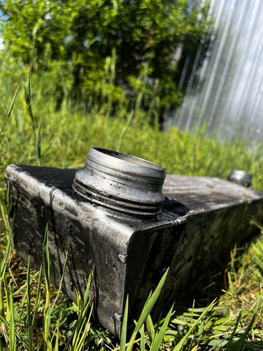

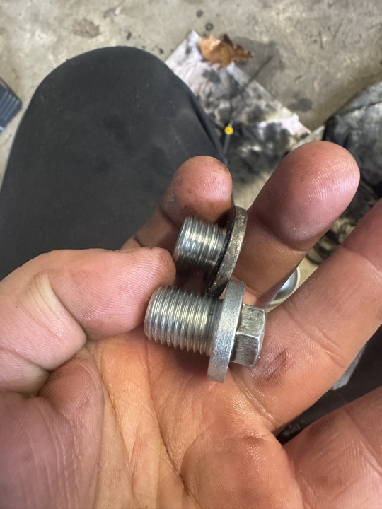

Płukanka w sumie nic nadzwyczajnego do kompletu chciałem zmienić korek oleju.
Nie wiem czy gwint był naprawiany, czy korek inny. Rozpieprzyłem gwint w misce i omcia na lawecie pojechała do koleżki który ma mi to ogarnąć po weekendzie.. Więc taki Update Kilometry się kręcą i nie tylko o swoich siłach 😄

Gwint w misce naprawiony. Złoty korek wstawiony Olej zmieniony.
