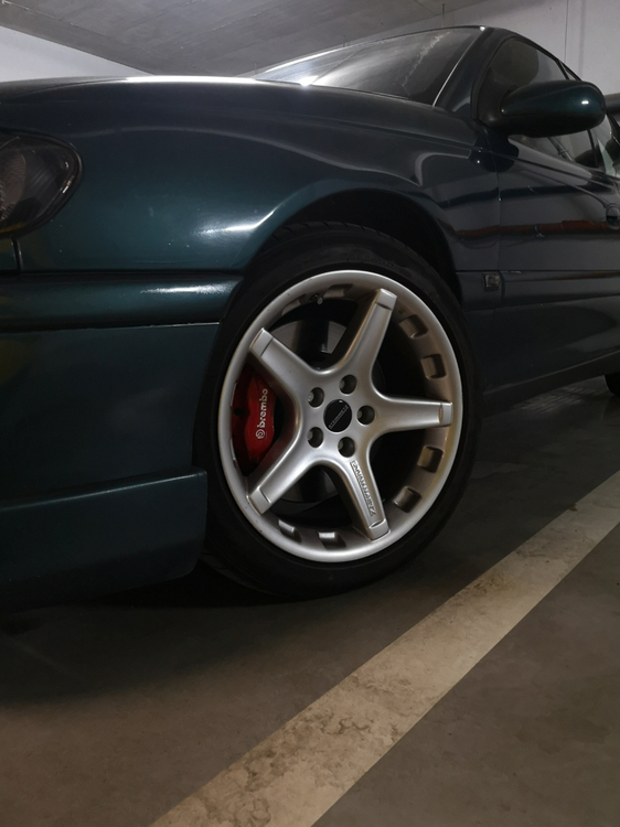

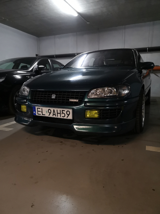

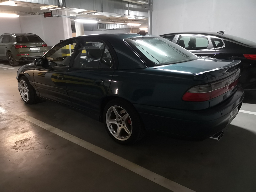

Ta odpowiedź cieszy się zainteresowaniem. Dawid-Lodz Opublikowano 23 Czerwca 2023 Ta odpowiedź cieszy się zainteresowaniem. Udostępnij Opublikowano 23 Czerwca 2023 Cześć, wrzucam swoją na przywitanie - zdjęcia oczywiście paskudne i jakość kartofla, ale powoli do przodu: Póki co z modyfikacji założonych to: Optyka: - Klapa Cadillac Catera + lotka 3cz. Steinmetz - Felgi 17" Steinmetz 8,5j - Grill Steinmetz + kratki zamienniki na dół - Zderzak z dokładką z laminatu wzór STZ - przód - lampy soczewkowe + przyciemnione środki - listwy boczne z polifta - zderzak tył z polifta Mechanika: - Silnik 2.0 nowy blok X20XEV, tłoki i korbowody z X20XER, głowica z XER po obróbce -> moc będzie sprawdzana na hamowni (sam jestem ciekaw) - na razie 300 km za mną - Dolot dbilas flowmaster z wkładką sportową K&N sygnowaną logo dbilasa - Kolektor wydechowy 4-2-1 - jakiś supersprint przerobiony pod flanszę z X20XEV - w bandażu - Zaciski Brembo 4 tłoki z E38 + adaptery + przewody w stalowym oplocie - Zaciski tył z tłoczkami 42mm - Wydech tył Steinmetz - Dystanse 20mm przód - Opony lato 225 przód, 235 tył Wnętrze: - podsufitka czarna a'la alcantara - fotele sporty skóra - kierownica Raid Silberpfeil 32 najmniejsza z Airbagiem - Radio Pioneer 4x100W + głośniki Excursion 6XC - dekory srebrne Czekają na założenie: - rozpórka przód - lusterka Steinmetz - dwie końcówki Steinmetz na drugą stronę (dla symetrii ) - system otwierania i odpalania z telefonu + trzeba rolować przednie błotniki bo się nie mieszczą opony 5 Odnośnik do komentarza Udostępnij na innych stronach Więcej opcji udostępniania...
