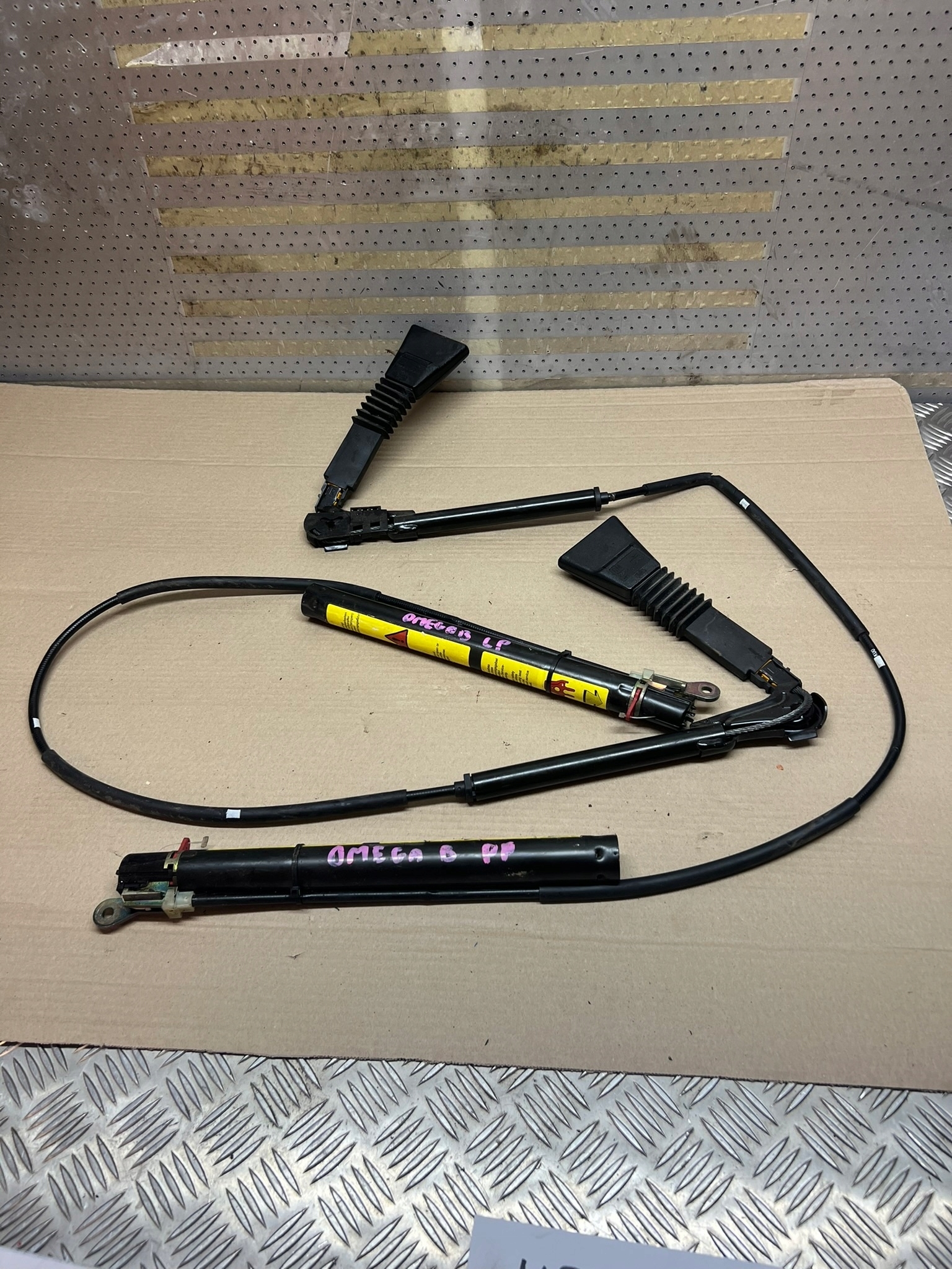

Mam fotele recaro i mam klamry od pasów wystrzelone i czy będą pasować z fotela z po lifta
Jeżeli chodzi o oryginalne napinacze pasów w Recaro to tylko najbardziej podobnym do nich sa napinacze w pierwszych latach produkcji omegi ze zwykłymi fotelami.W nich wyzwalaczem było przeciążenie od uderzenia ,bo w nowszym rozwiązaniu aktywowane byly poprzez czujniki zderzeniowe NAPINACZ-ZATRZASK-ZAPINKA-PASA-OPEL-OMEGA-B-PRAWY-LEWY.thumb.jpeg.8b0b63d71a38ba16d892eac70aab0588.jpeg

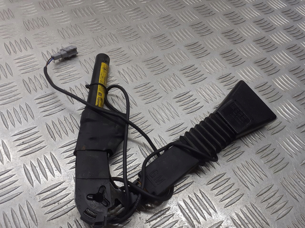

A to nowszy typ z przewodem i kostką do wpoecia w instalację NAPINACZ-PASA-LEWY-PRZOD-OPEL-OMEGA-B-24405665.thumb.jpeg.f87418c4da06fe7725f725c441ca8cb2.jpeg
No ja mam rok omegi 99 to na pewno w koskę mam ale nie chcę żeby mi pół deski rozdzielczej świeciło
