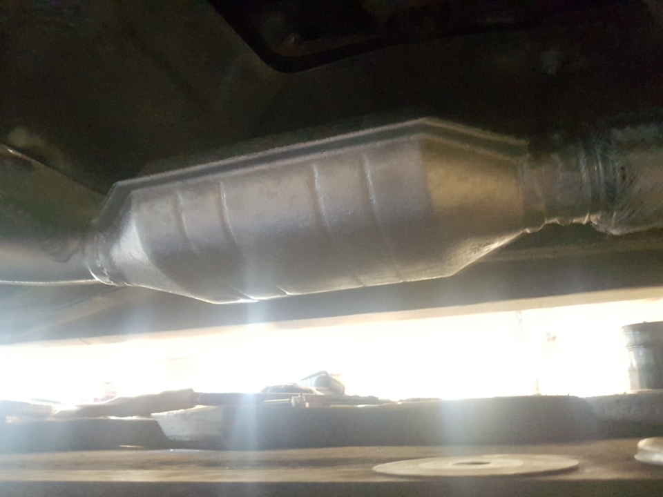

Co do Mocy, zobacz układ wydechowy, kiedyś mi się przegnił końcowy aż się rozdzieliła dwururka. Wydechowy osobno i reszta osobno.. po spawaniu nie to auto.
No chyba że katalizator jest przypchany
Temat jest uzupełniany krok po kroku jak było na wcześniejszym forum. Post po poście. ECU będzie faktycznie zmienione i wydech od kata do końcowego.
Błędów do tej pory nie ma o wydajności braku katalizatorów. Sondy pracują normalnie.

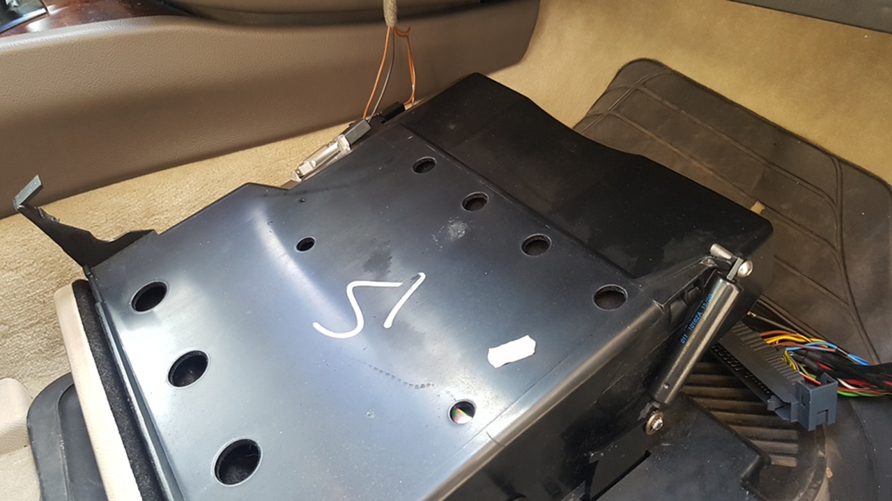

Teraz przymiarka radia (jeszcze z MIDem na pokładzie):

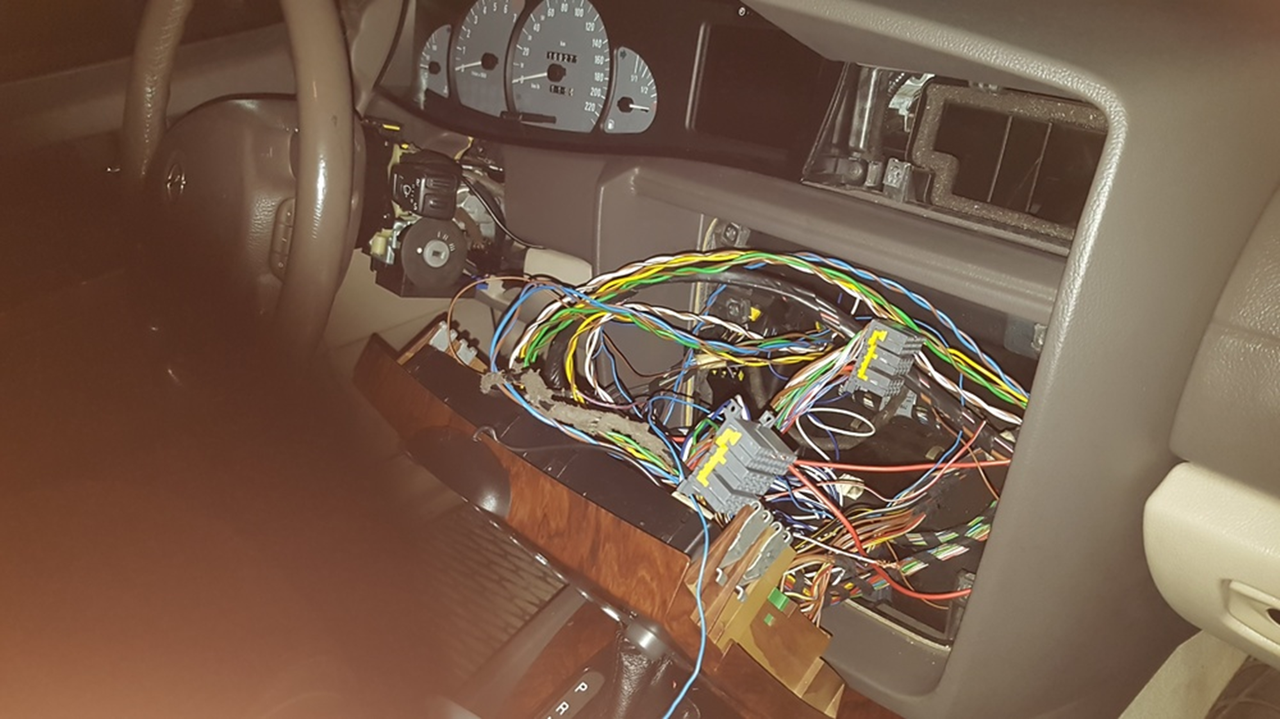

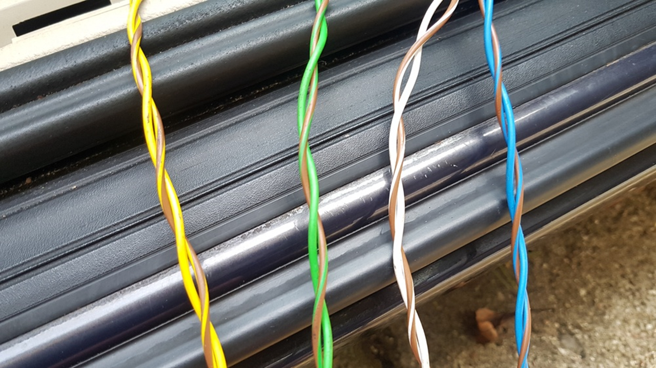

@Misiek postanowił dołożyć 2 wymienione kabelki tj CANL i CANH w radio i CID. W moim przypadku biały i niebieski

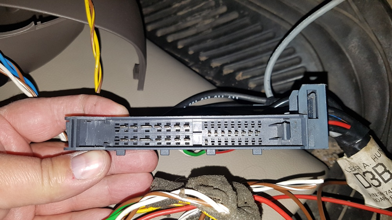

Teraz czas na kostkę od radia:
Odnajdujemy piny 32 i 33 (zaznaczone na zdjęciu) 32 CANH  i 33 CANL
image.png.7d64f79ab7699f05f73274017805b3cf.pngimage.png.918756f3c37d83eefb609e0169fadffd.png
Dajemy wcześniej przygotowane kable (na zdjęciu widać jak są zagięte w sąsiednie puste pola). Zrobiłem tak aby nie rozcinać kabli  🙂
image.png.9d3a26bf641997c0e28b5a4fde01d5fe.pngimage.png.f961dab08c815282bb3e14ace811b4b8.png

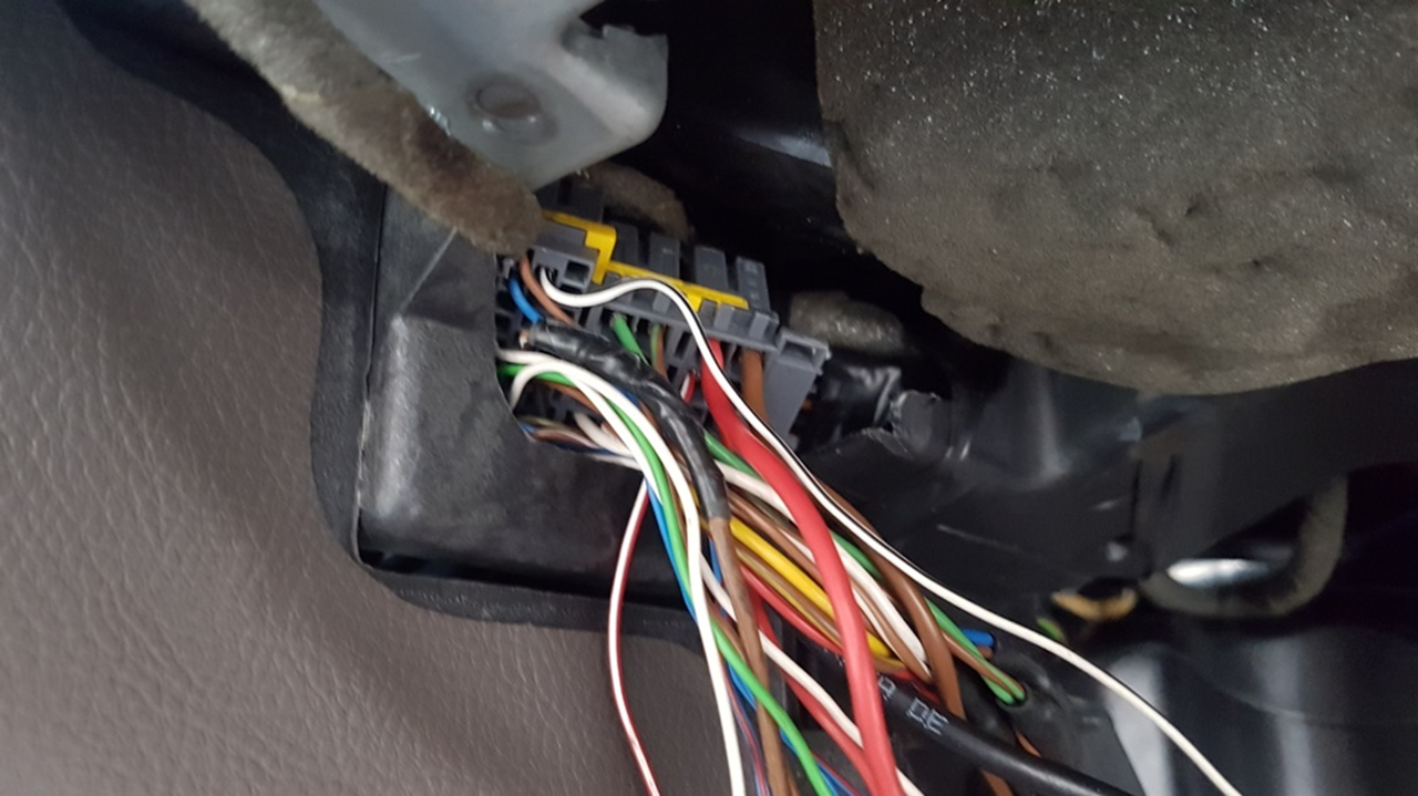

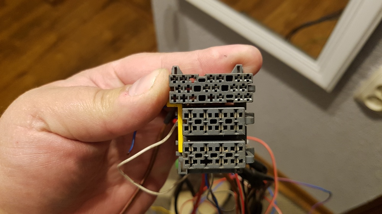

No i teraz czas na kostkę do CID. Tu odnajdujemy piny 10 i 11 (liczone od prawej do lewej wg zdjęcia)
Ale najpierw zsuwamy obudowę zewnętrzną kostki:
image.png.2e5ef1ce9522a85023ca852761594c9a.pngimage.png.4b18656d83938e142989eed3b9c67bfe.pngimage.png.1a0b660a9fa2939695e4e84262f84a32.png
I mamy przewody i przypisane do nich w/w piny. Kolory obydwu kabli to biało-brązowe (trochę mnie to zdezorientowało):
Wpinamy się w przewody od kostki CID do przewodów, które mamy już podłączone do kostki radia czyli:
image.png.1dd090c85978da003af45a4138d08de9.pngimage.png.176254e71ac998514d4696469d88f35d.png
PODSUMOWUJĄC MAMY NASTĘPUJĄCE POŁĄCZENIA:
PIN 32 kostki radia łączymy z PINEM 10 kostki CID
PIN 33 kostki radia łączymy z PINEM 11 kostki CID

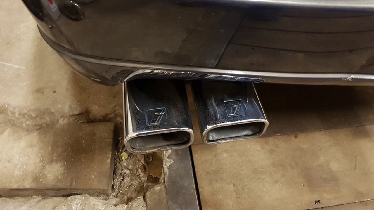

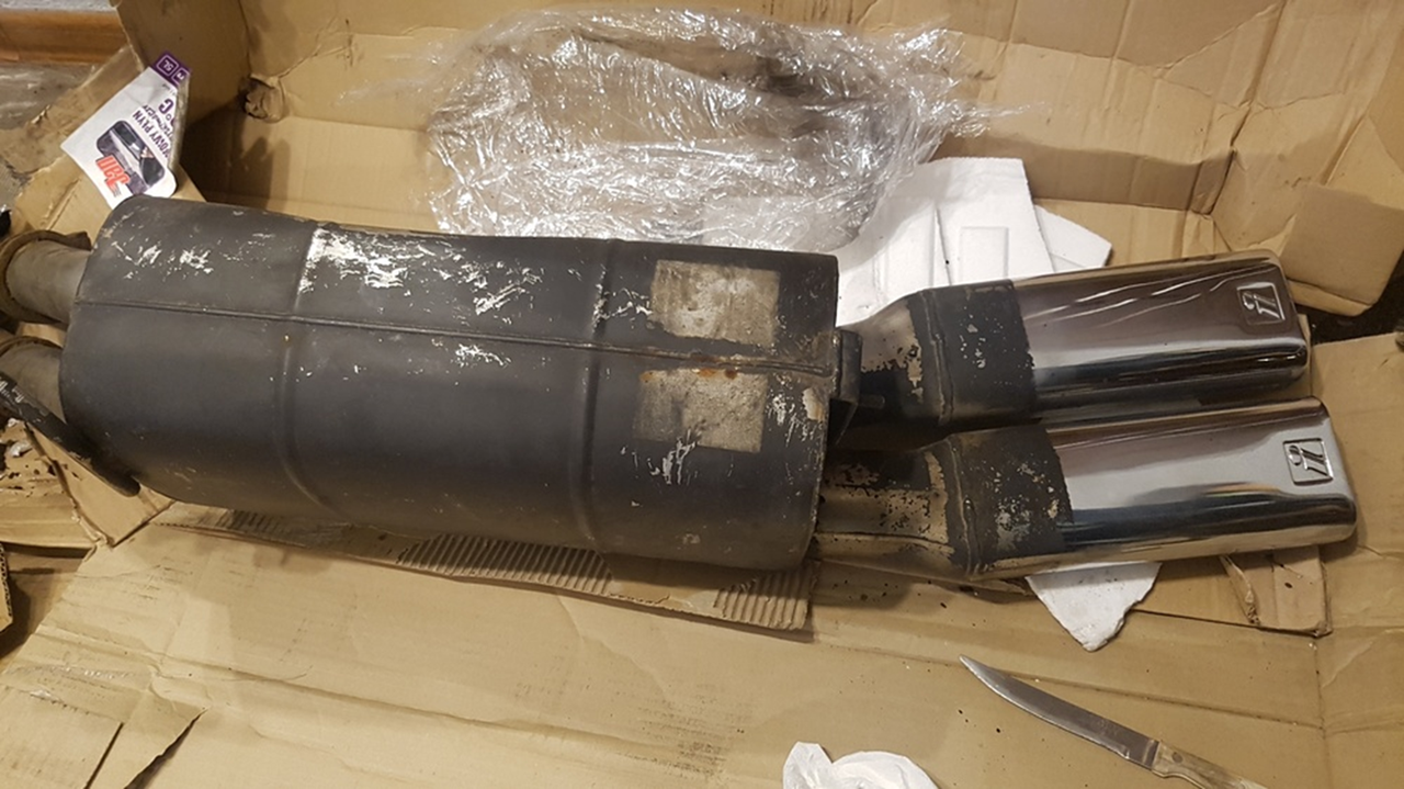

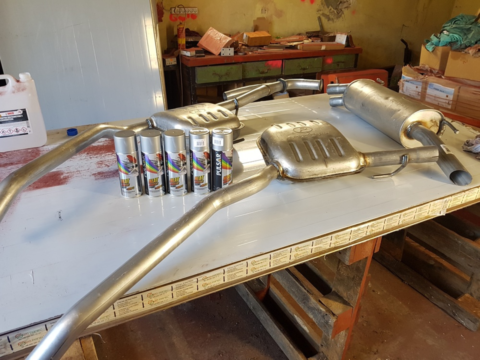

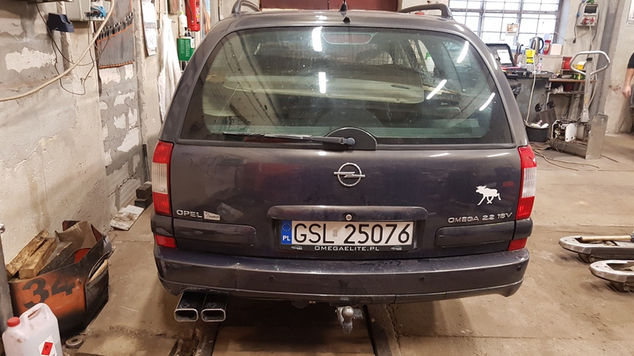

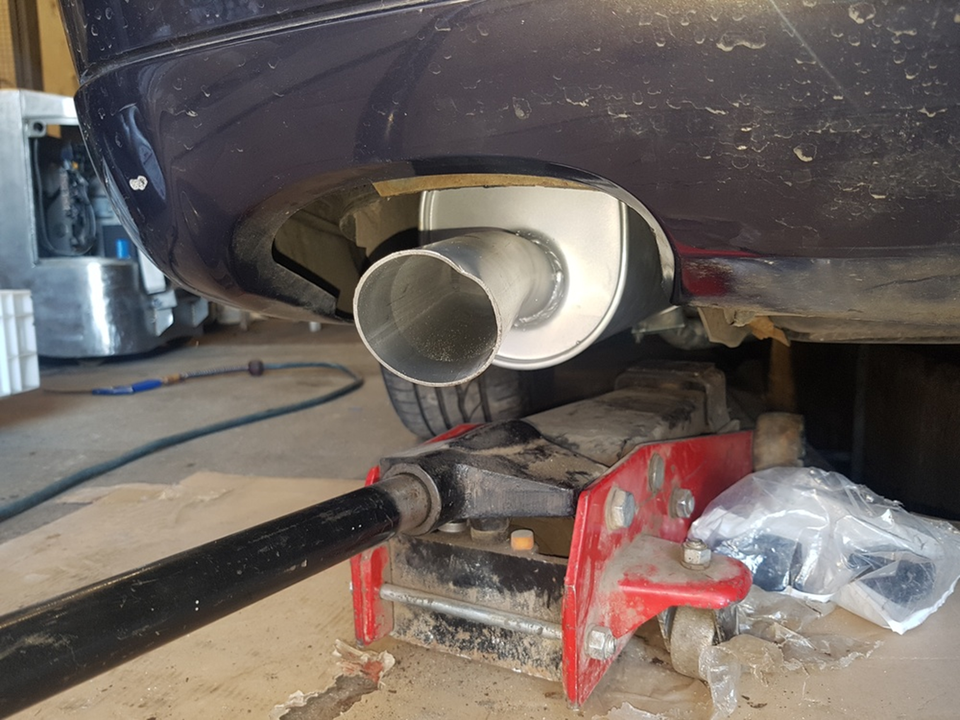

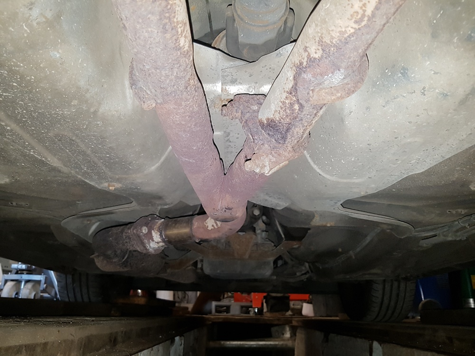

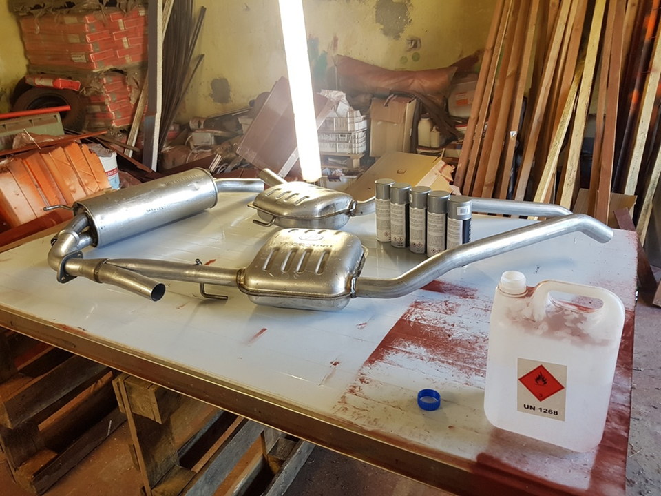

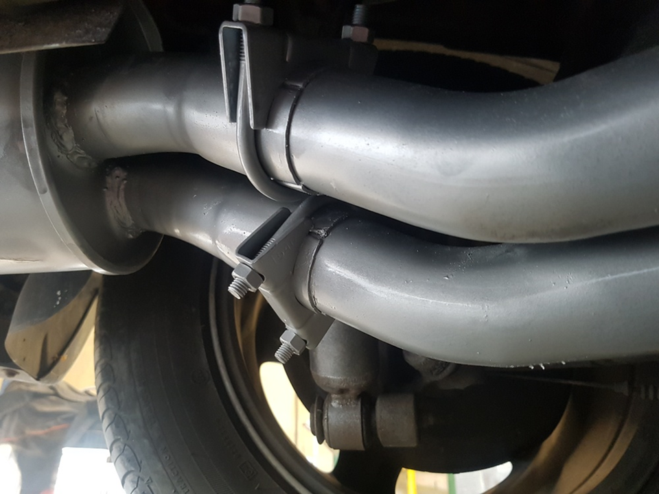

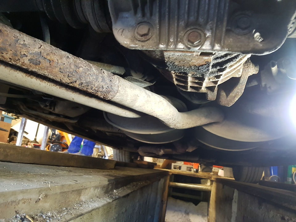

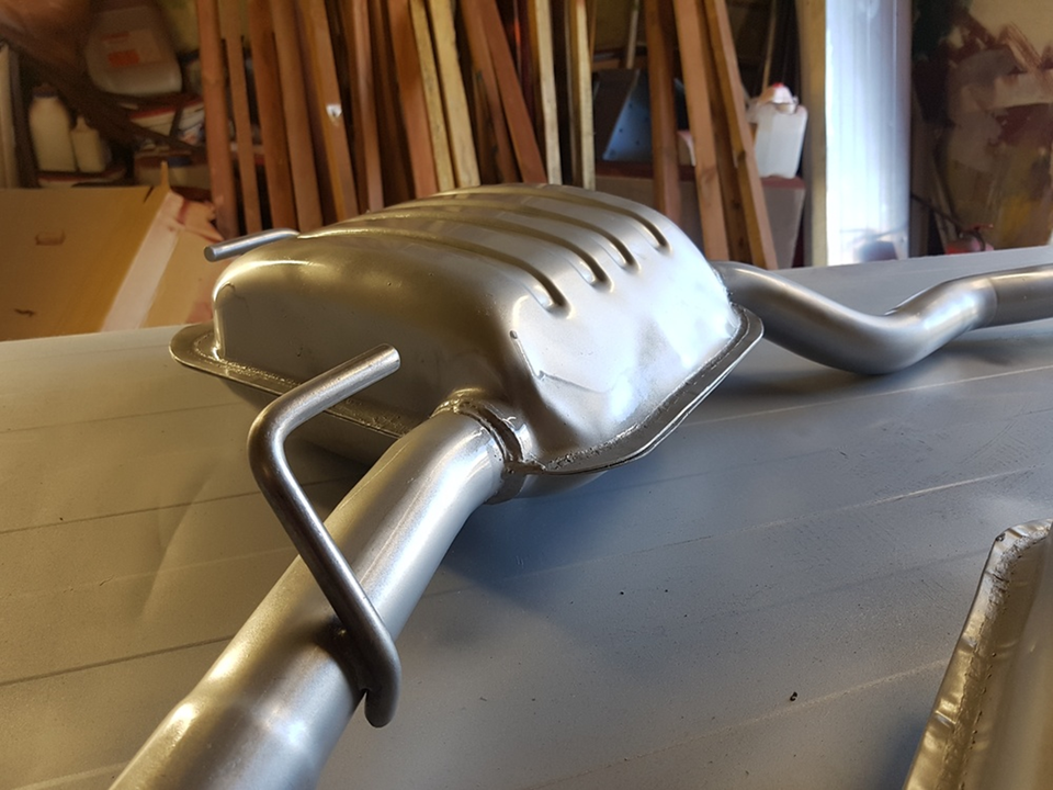

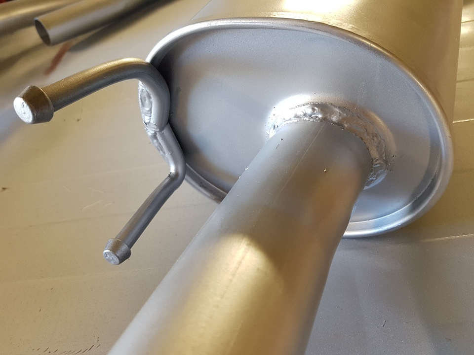

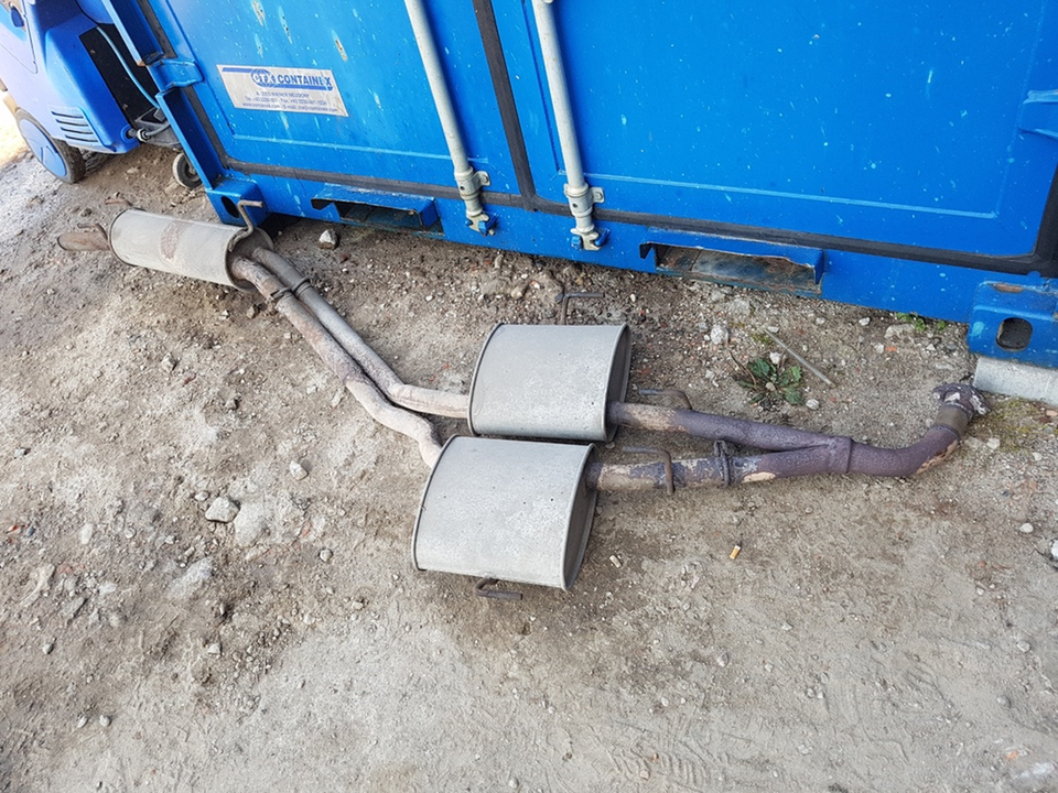

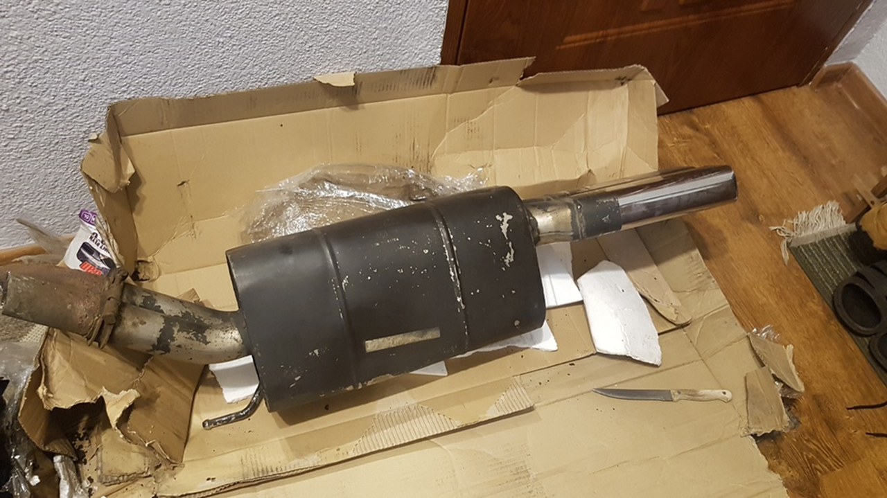

W związku z planowaną wymianą wydechu trzeba było podjąć ku temu kroki. Wydech POLMO z Polmostrowa. Przy okazji olej Motul X-Cess 8100 5W-40 + filtr oleju BOSH nr kat. P3079
image.png.51e5ebe5e2d6f2c8447f26e74df2cdfb.pngimage.png.670593f974d76a746bed3d2bc54565dd.pngimage.png.9d6573b699950431eaf8e8c44dbc74dd.pngimage.png.f159e502ca399ee73d24a7db542477cf.png

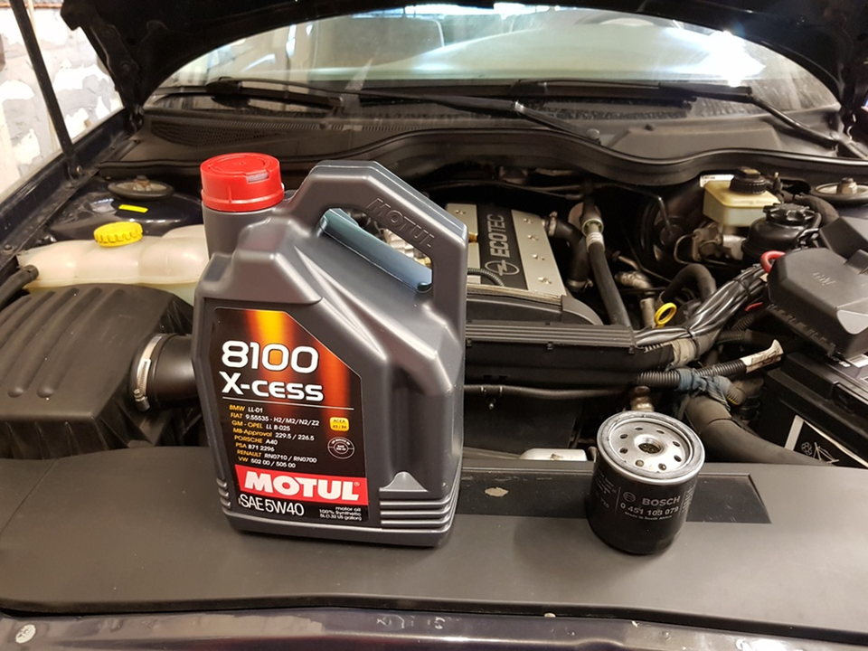

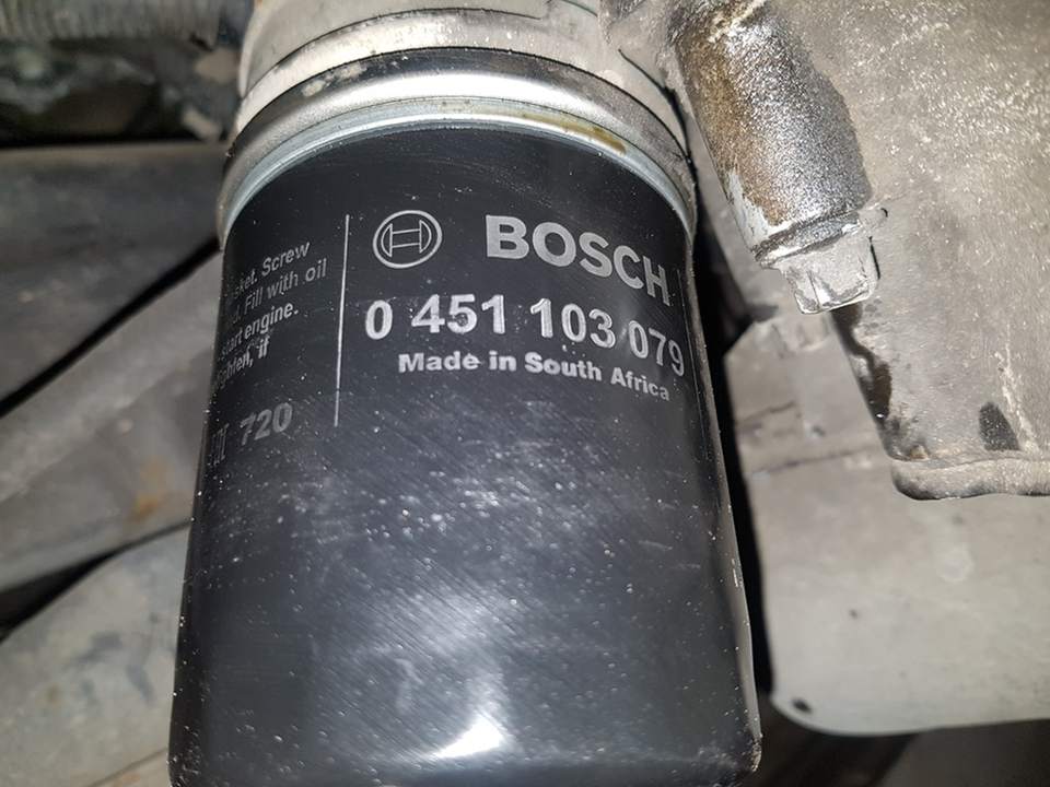

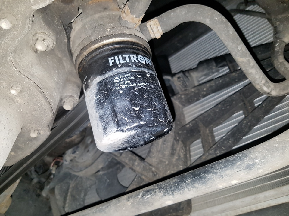

W robocie u @Misiek można było ogarnąć wydech wymienić i olej w silniku wraz z filtrem.

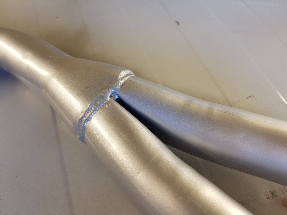

Najpierw przygotowanie wydechu nowego. Tutaj szprej pod wysoką temperaturę +600C. Malowanie 3 krotnie (2 na paletach i 1 jak już założony)
image.thumb.png.45166eb855d53462c68d5481a9a91939.pngimage.thumb.png.7736d4d151275af8a54bfb5126597b45.pngimage.thumb.png.c800cc3ab024d76b626598939f625241.pngimage.thumb.png.45e644fd6c61dd05614875f30f26a169.pngimage.thumb.png.bbab8b92c7d51071df4ac19592dca9a9.png

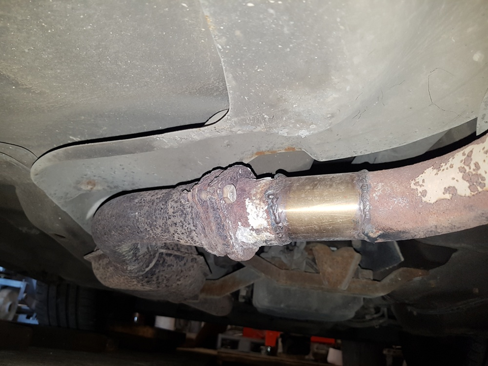

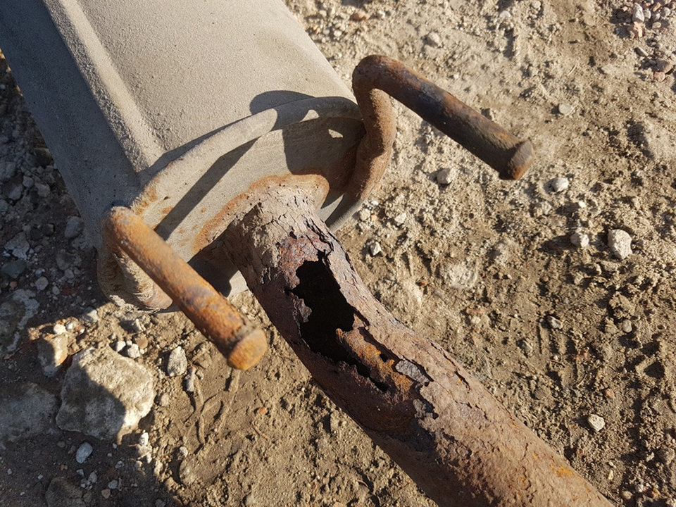

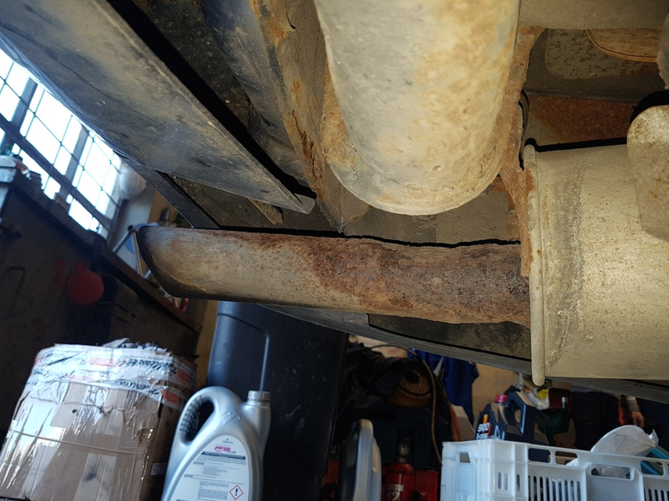

W międzyczasie demontaż starego wydechu, który był w opłakanym stanie 😞 :
image.thumb.png.300768f822b83e26c50c4bc7c1798163.pngimage.thumb.png.b0a2c0f765e0c2d7a8a55796af0da1d2.pngimage.thumb.png.24bc592ac2d100d64e881799c1231998.pngimage.thumb.png.181bcb4b559b4bfdf928563366d37bb8.pngimage.thumb.png.a25d9e3de69d7342847e5645f49bb515.pngimage.thumb.png.5d104c722134045436e6389edef8c11b.pngimage.thumb.png.db75c60bcd49a4938144b6b235aebdc9.pngimage.thumb.png.824a29b0ab25687be52185d6407dc26e.pngimage.thumb.png.f9be6cc412912972a67e1811c7e36cfa.pngimage.thumb.png.e8ae7981d49798bf3b48285a36c9ac36.png

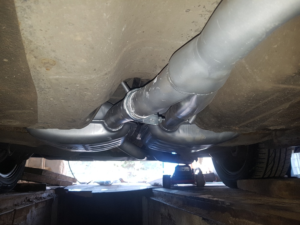

Po ściągnięciu starego wydechu, pomalowany został 2 raz nowy i międzyczasie czas na wymianę oleju w motorze:
    image.thumb.png.f3548966fceef5dcb79db5f73b38c4fd.pngimage.thumb.png.31dc449f704c14c3f6d417cb124ddce5.pngimage.thumb.png.d6b8230dc1ebfeff967efd4f36e0a558.png

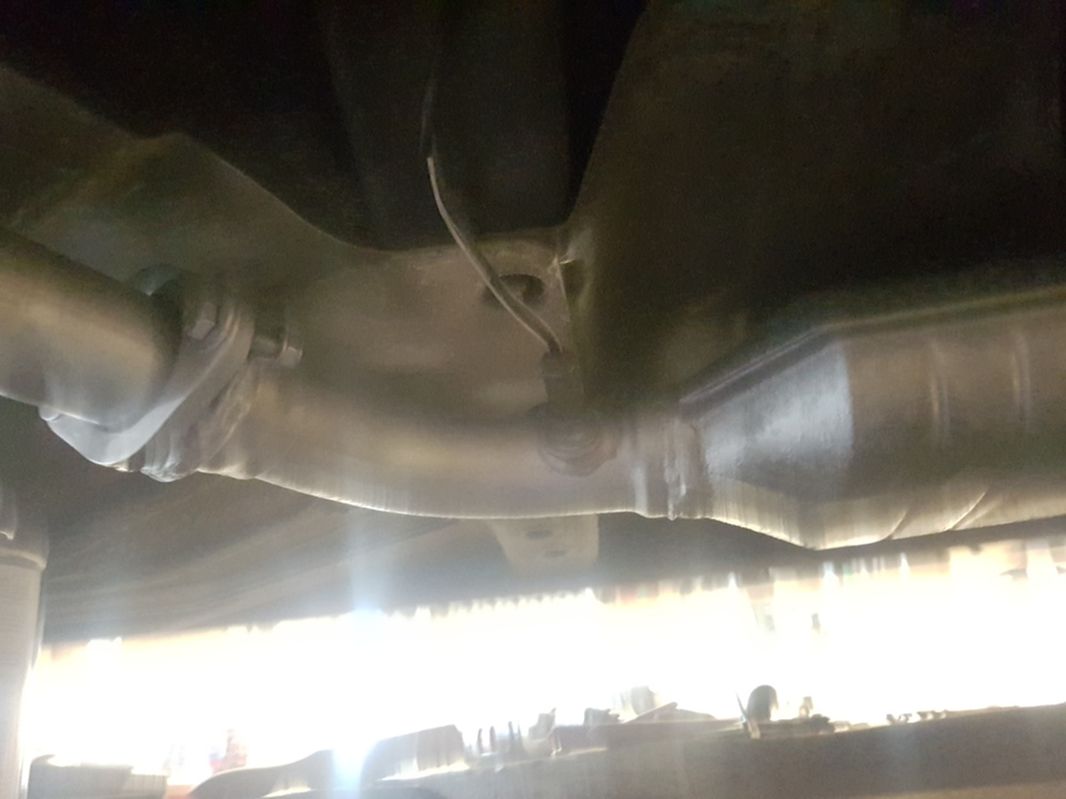

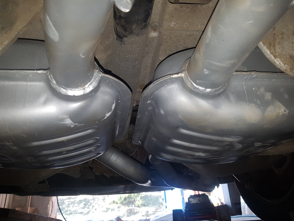

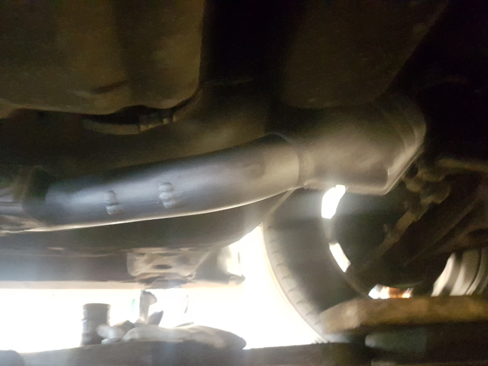

Teraz montaż nowego wydechu i ostatnie maźnięcie szprejem 😄 :
image.thumb.png.0f429cc042ebf16c9101060d6681a50d.pngimage.thumb.png.658c33e2f157a19eedeb8a1a41874c6f.pngimage.thumb.png.d54a0b6735fb2301c586dd0d13760da7.png

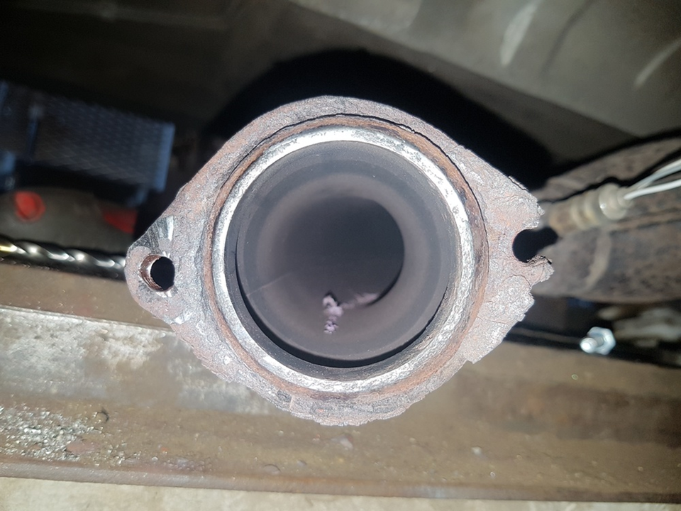

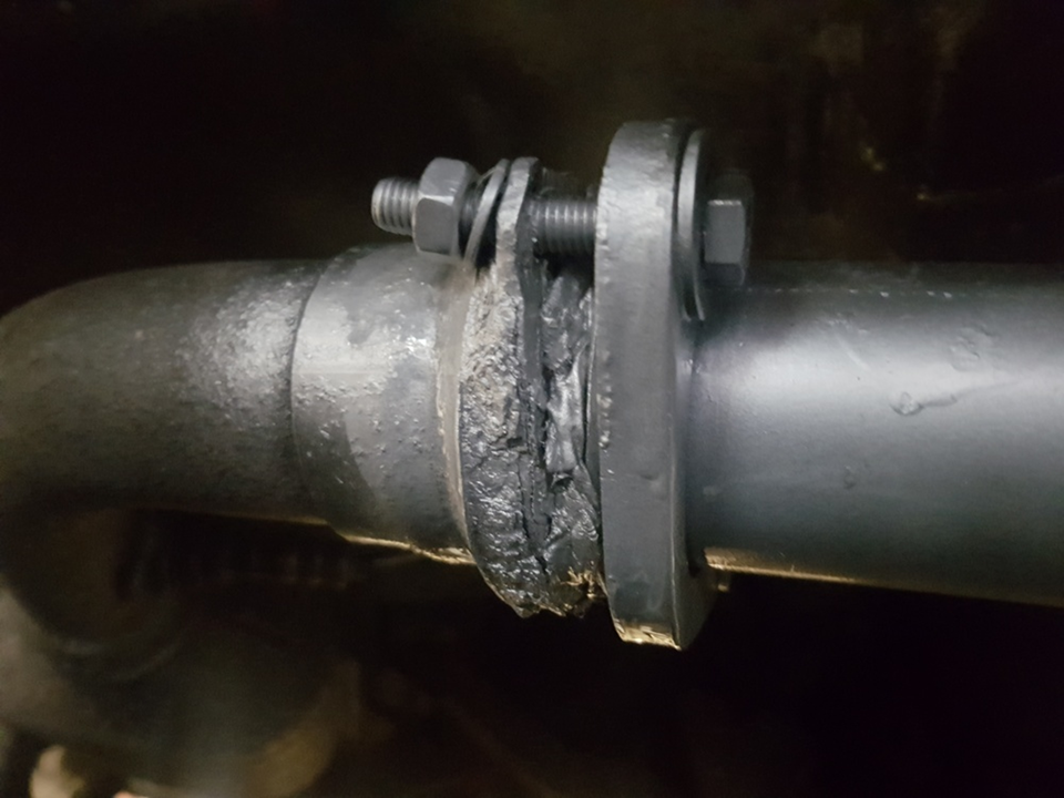

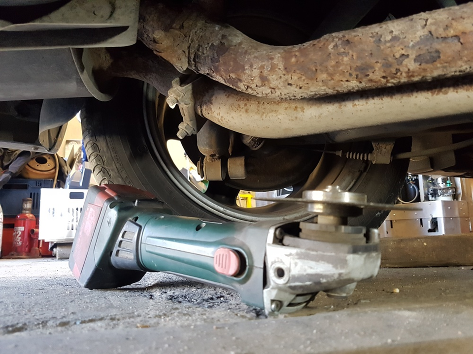

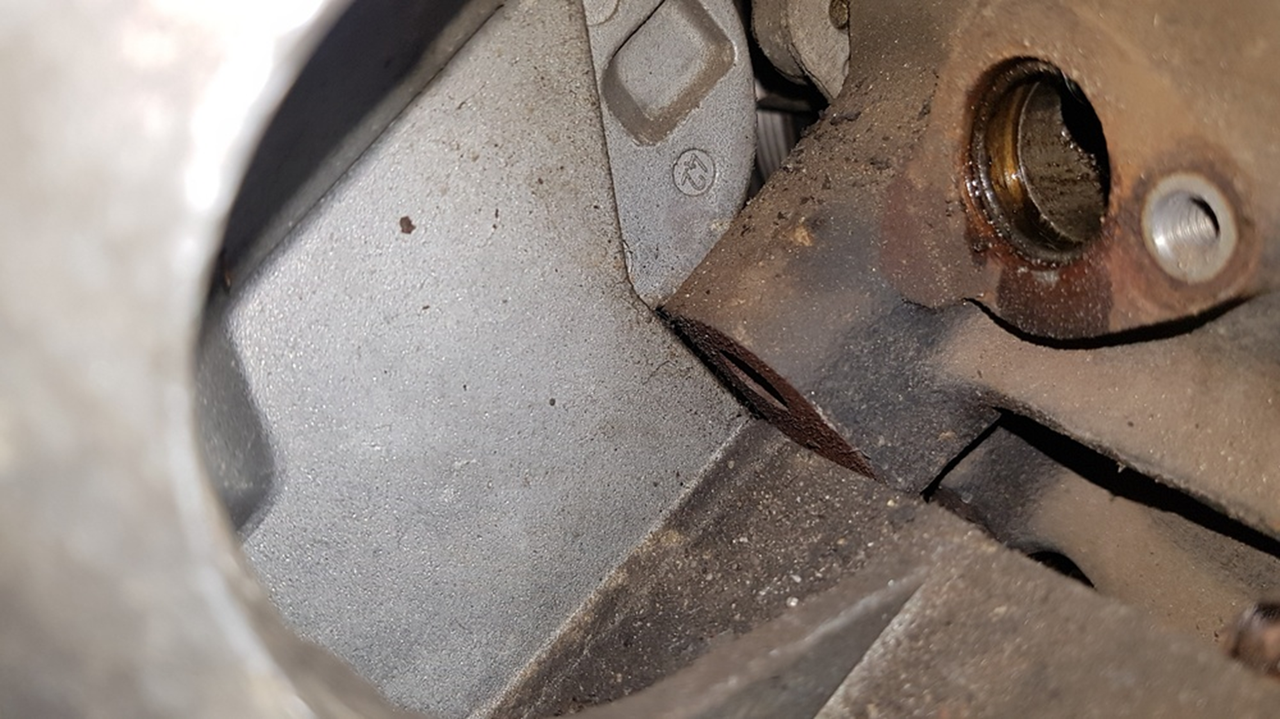

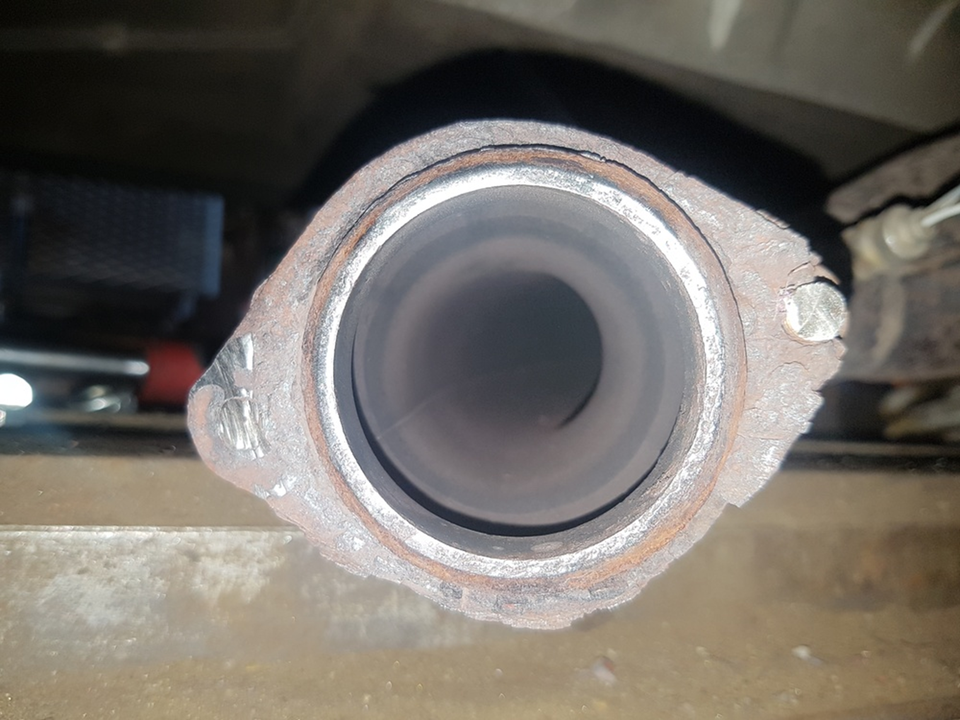

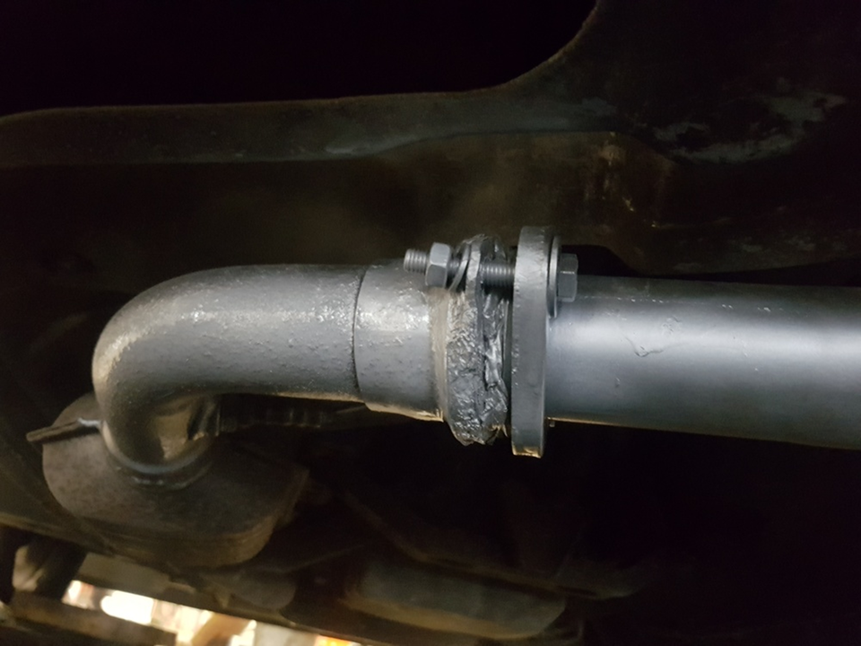

I przy połączeniu z katem mały zonk. Trzeba było rozwiercić i przegwintować. Ruda już trochę zjadła oczko po prawej stronie. Dlatego skręciłem nakrętką jedną jak i drugą stronę:
 image.thumb.png.d73f79bf1e5f52c7ebb80ff54d792f48.pngimage.thumb.png.efde2d324f21837a1869d290ece869cb.png
Teraz całość (pomiędzy łączeniem dałem pastę do wydechów):
image.thumb.png.53e1795dc627a629ad6498d4d53407df.pngimage.thumb.png.403c45d8f4ff7364c7af50064e446059.pngimage.thumb.png.740b9807ab90afda924b95154b59f0af.pngimage.thumb.png.4abe35ac6a286040b7f445b27a36d547.pngimage.thumb.png.a030853d69c55beab57d0c38295410ad.pngimage.thumb.png.2f7772e683f6b83441129356b7a642d6.pngimage.thumb.png.05144bcc43e91c9a58453278a4838362.pngimage.png

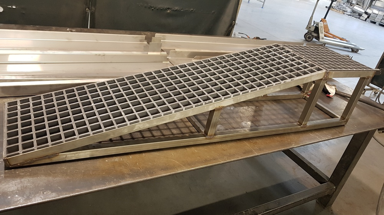

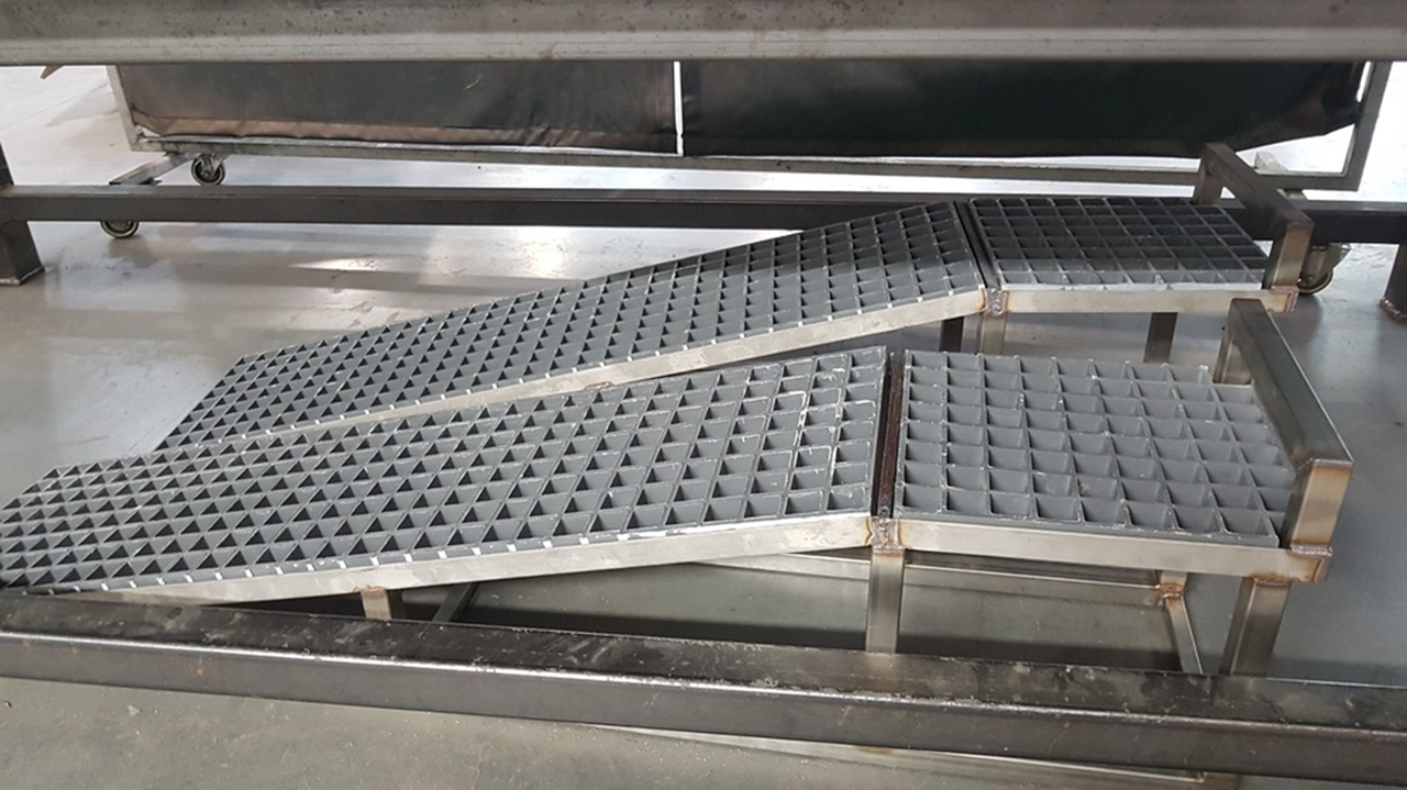

Kolejna robótka 🙂 Tym razem nie  w samochodzie ale dla niego. Korzystając z wolnej chwili w pracy @Misiek postanowił ją wykorzystać.  Prędzej lub później się przydadzą
image.thumb.png.9e0ae7be17505d47f2b2d6fb484ff82f.pngimage.thumb.png.1936233a8f9cfe9899ed70951b815d3f.pngimage.thumb.png.7a594d088e7b6cb56071a8bd669b8429.pngimage.thumb.png.69108ff4118934b06efaeb31c5a5ba0a.pngimage.thumb.png.cbf701aa7bdd1ae8d80d159b9332602e.pngimage.thumb.png.b7011ac34d79c536dc0a1d0f9de52b6d.pngimage.thumb.png.14513c6b725c65010a604a937ffa6ff2.png
Żebym ja takie coś miał….
Teraz to nawet plastikowe są. Na allegro są metalowe i plastikowe. Ja od kilku lat używam metalowych (dostałem od tescia) i do wymian olejów itp i drobnych prac są idealne 🙂 w sumie to u żony w audi to i nawet wydech od katalizatora do końca wymieniłem  😄

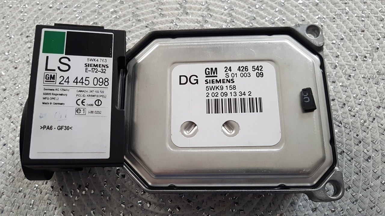

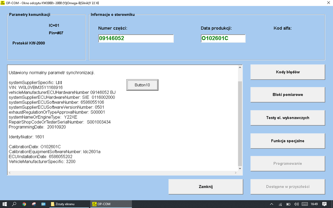

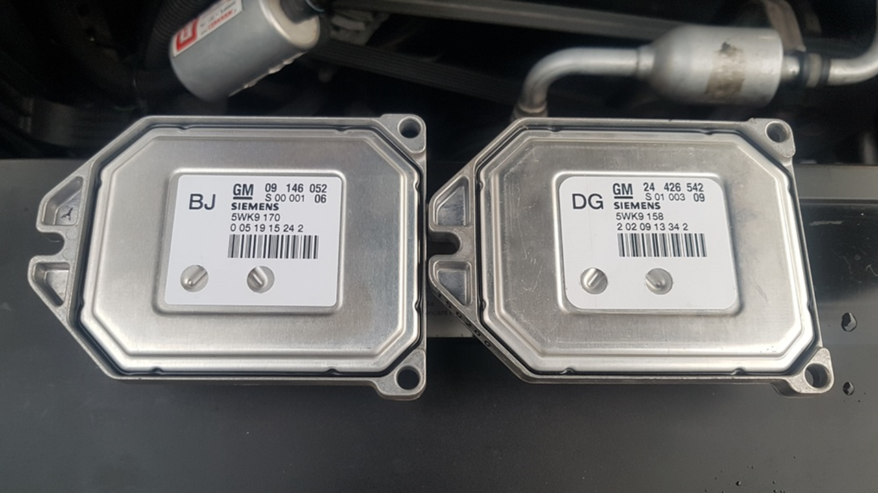

Dodam jeszcze,  że OBD level 2 jest już obsługiwane, z racji tego, że komp jest z omegi z 2002r. I tak (produkcja):
- silnik Y22XE - Siemens 5WK9 170 do września 2000
- silnik Z22XE - Siemens 5WK9 158 od września 2000
Po wymianie kompa z Z22XE (5WK9 158) i omega odzyskała moc. Od razu reaguje na pedał gazu i w ogóle. Z kolei pojawił się błąd P0335, czyli czujnik położenia wału korbowego. Już go jednak @Misiek wyjął by sprawdzić nr i kupić taki sam:

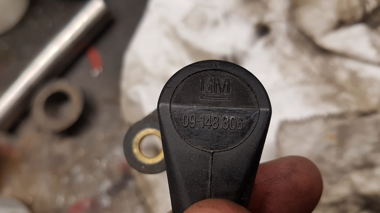

GM 09 148 306 Siemens

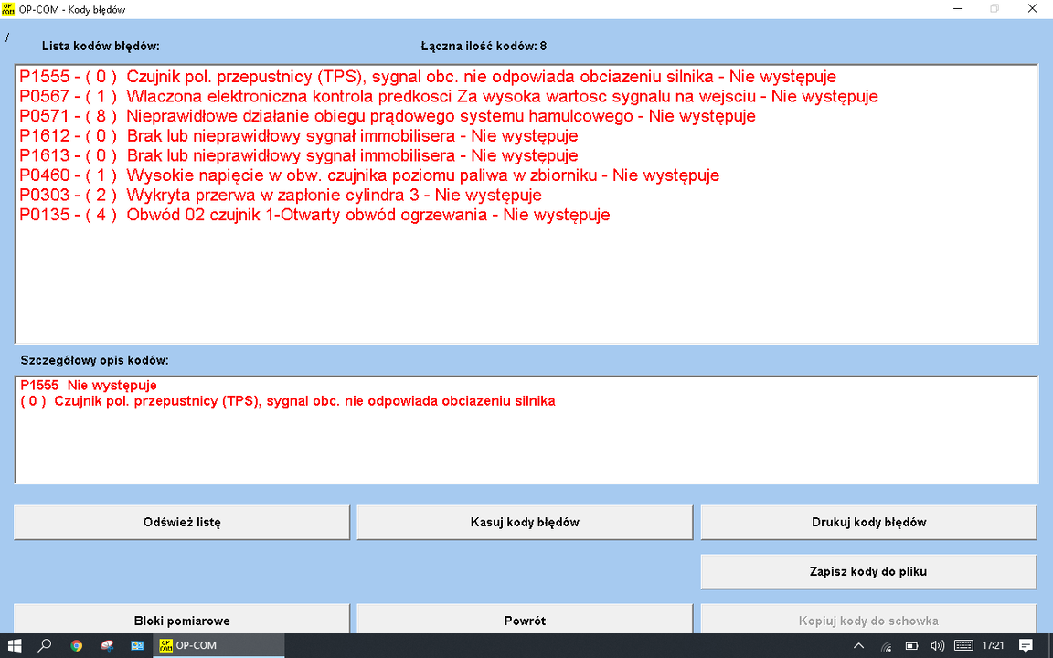

Na starym kompie nie miałam żadnych błędów. Z czasem eliminowałam i było ich coraz mniej, aż w końcu żadnego. mimo tego omega nadal była wolna. Kiedyś mi się wyświetlił błąd (nie pamiętam jaki) odnośnie ECU i błąd pamięci EPROM, ale go wykasowałam i zignorowałam. Później się nie pojawił. Myślałam, że jest ok, ale tak nie było
Screen z błędami (ECU tu niema, bo nie mam tego screena):
Odnośnie starego kompa (5WK9 170) to odbieram to tak, że po prostu źle czytał niektóre czujniki (nie sypał błędami etc..). Nawet kasowanie map Tech2 nic nie dawało i w ogóle nie reagował na Techa 2. Olo podejrzewał komputer jako pierwszy element do wymiany lub konwerter w ASB. Postanowiłem, że najpierw zacznę od kompa. Okazało się że komputer był strzałem w 10. Teraz tylko ten w/w błąd z CPW wyeliminować i gitara. P

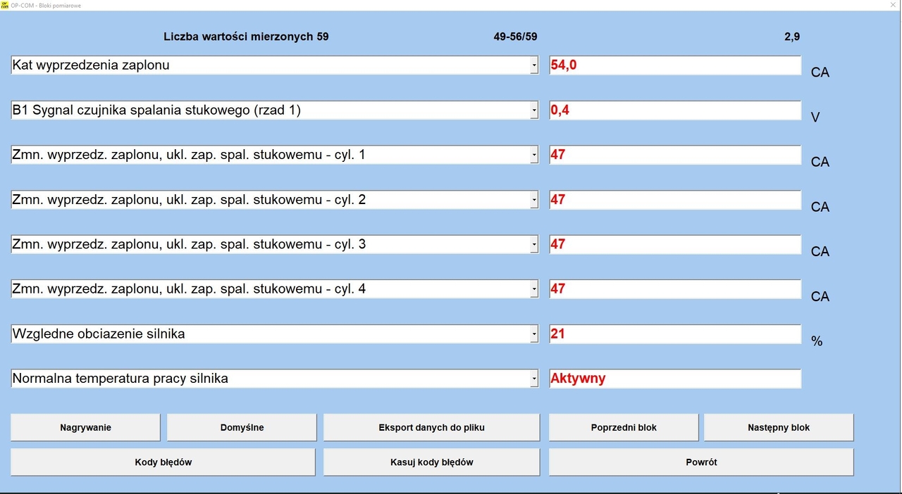

Takie błędy miałam podczas wymiany ze starego na nowy:

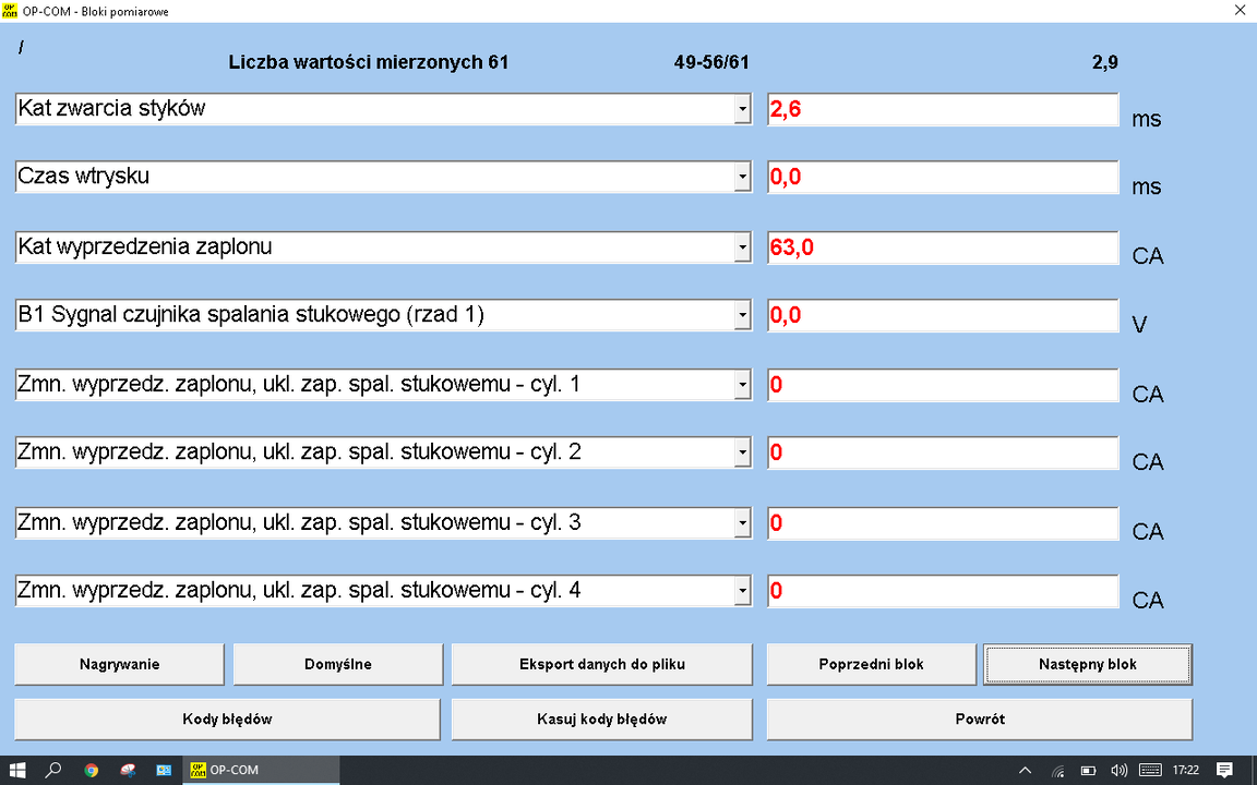

Dane z czujnika stukowego na starym kompie Y22XE:
Teraz na nowym Z22XE:

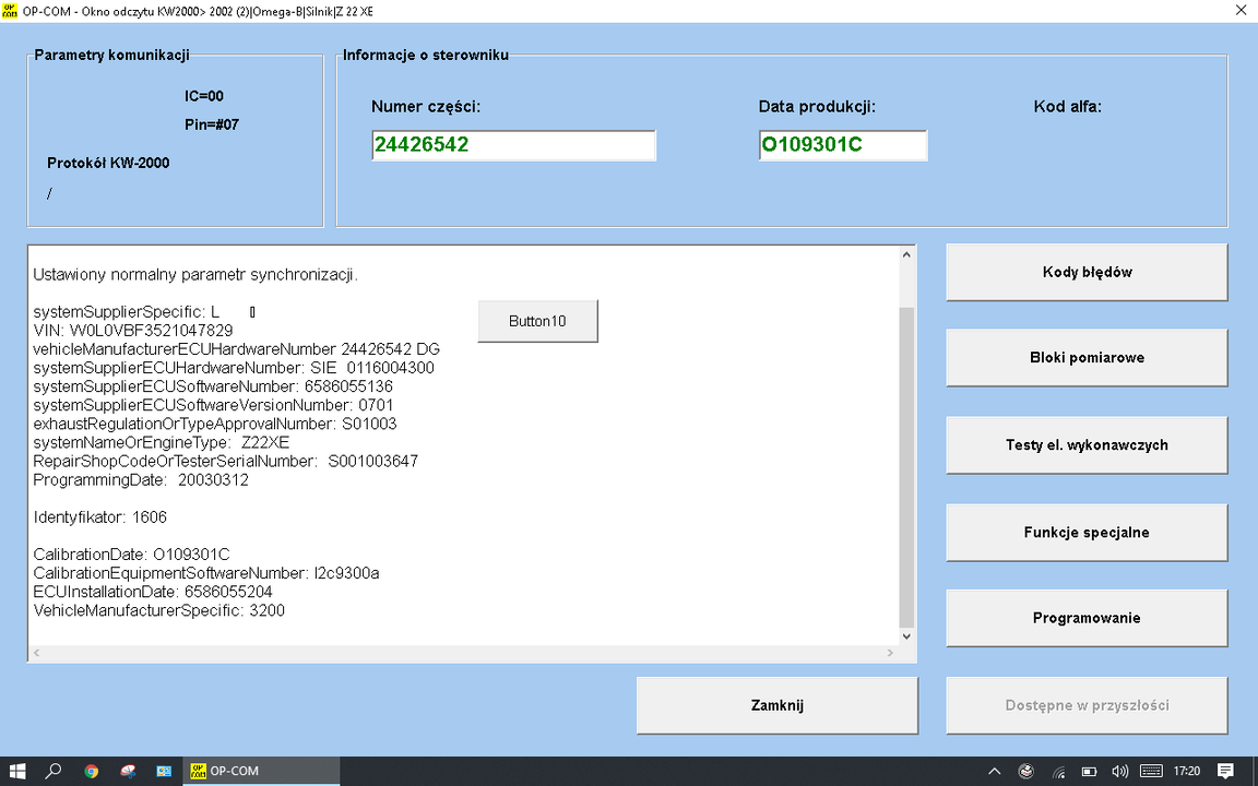

Ekran identyfikacyjny Y22XE:
Ekran identyfikacyjny Z22XE (dostępna opcja PROGRAMOWANIE):

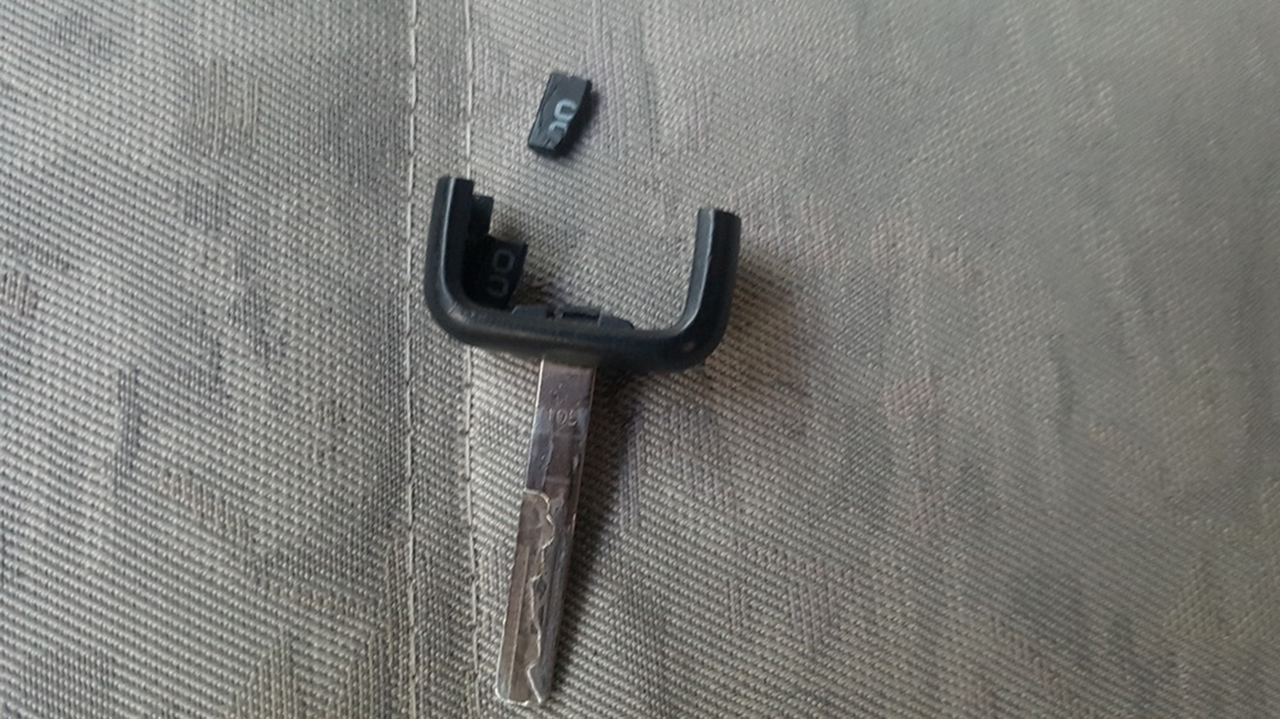

Pestka:
Immo:

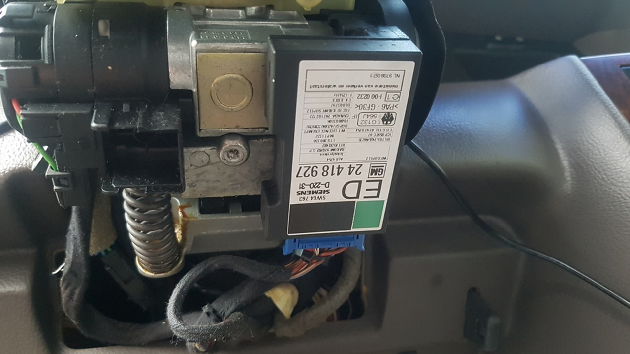

Stare immo na kolumnie:
ECU stary vs nowy:

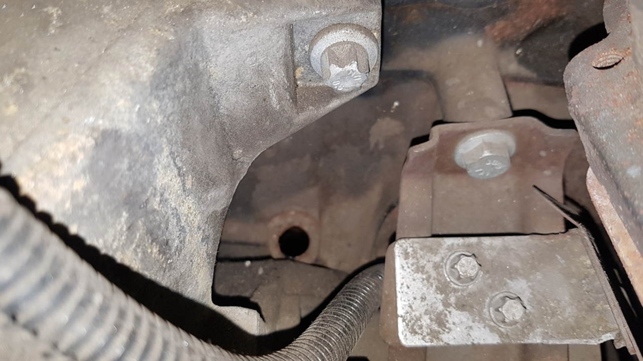

I na koniec fotki z wyjmowanie czujnika wału korbowego:

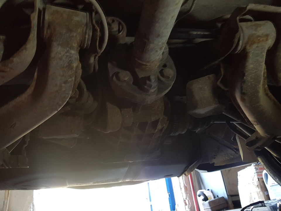

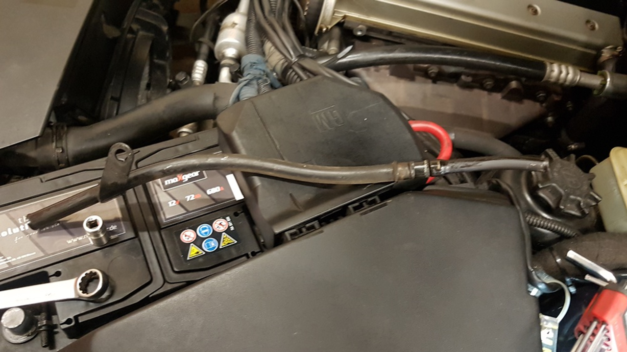

Demontaż rurki od bagnetu oleju:
image.thumb.png.49af3795326da5a55b3cab7983376d60.pngimage.thumb.png.96c3e6fc554f87241b8e5b12deb76127.pngimage.thumb.png.f9e0539cd6009bf85492b4b0789a2bb9.pngimage.thumb.png.4cc22df6bfd4870efe13e67807215119.pngimage.thumb.png.703c3e6b8a5dc1103e7c42f84a1b6f3d.png

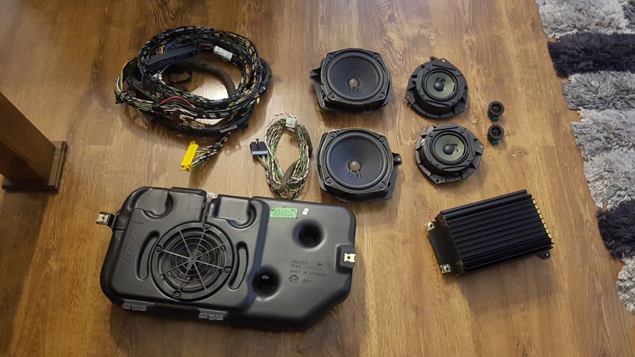

Bry. Dzisiaj wpadł kolejny zestawik. Zobaczymy jak to będzie grało z fabrycznym radiem. I tak zamierzam zmienić na 2 din. Jednak na razie przetestuję obecne  🙂 Czekam jeszcze na trójkąty od "Be"
image.thumb.png.d0cd5ec02dab589026aa0eec5352ee7b.pngimage.thumb.png.c025c02aeaf929bdd19be0a93a9f456f.pngimage.thumb.png.d46967d57b97e30e3efa944484d6a43a.pngimage.thumb.png.cb6fc033d7f55ee5aac1a820bc3e1bf4.pngimage.thumb.png.0d32b773cce24377495a00f348f2d355.pngimage.thumb.png.ce7c6dffbe0b1f645680e059bc778eb4.pngimage.thumb.png.f5adf74bf625d39518a8b146919b71c2.pngimage.thumb.png.bb7483b5467a052d7a00761c91a47716.png
I ostatni element układanki:
image.thumb.png.45c531c85d308dce8a9b9d55d102ac80.pngimage.thumb.png.f816f77bfd1260f969ac1d139554cc1d.png

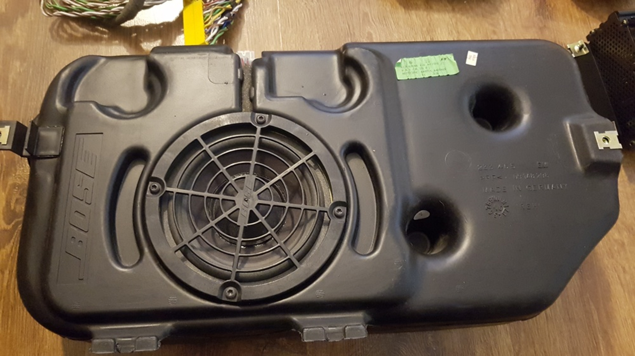

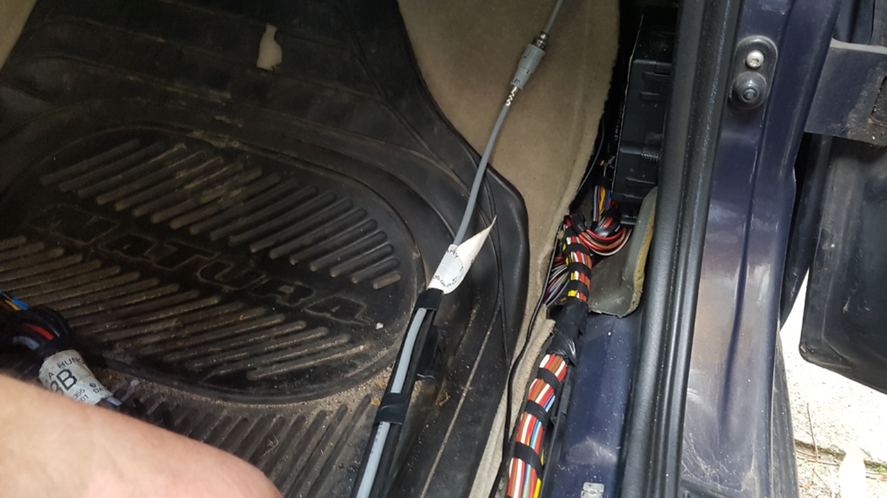

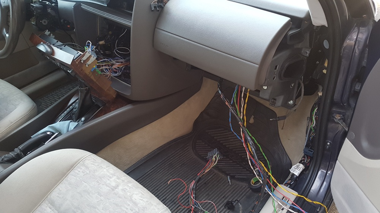

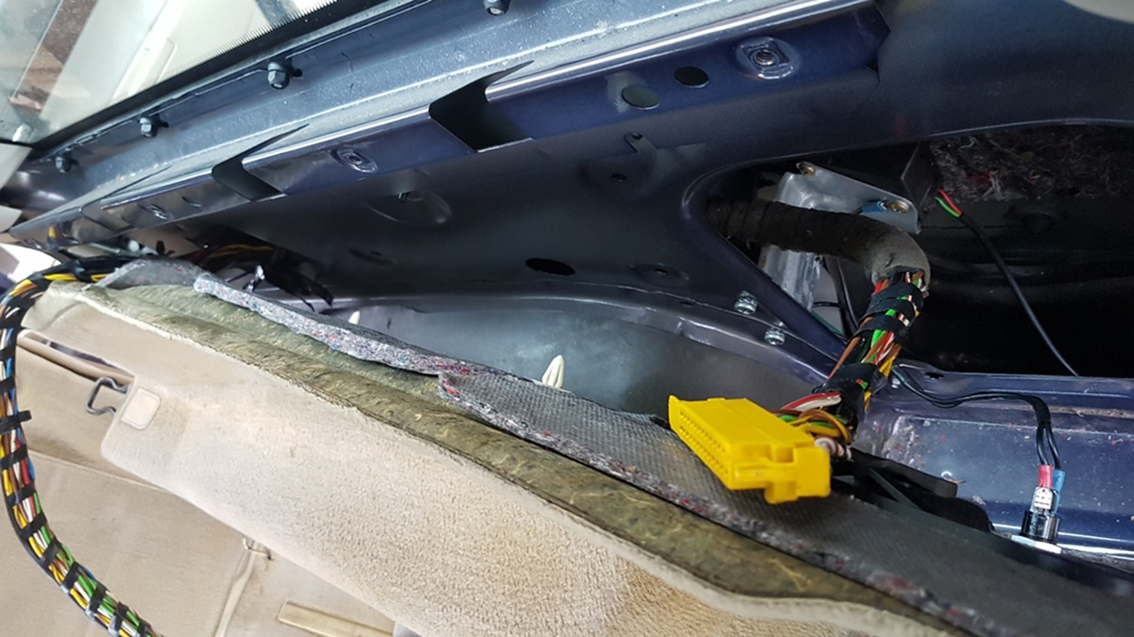

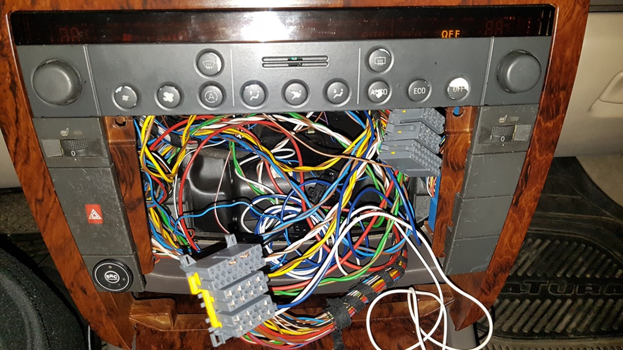

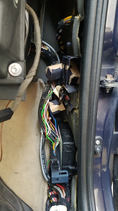

Bose już jest, brakuje jeszcze jednej wiązki. Tej od radia do słupka, gdzie wychodzi główna wiązka, koło modułu komfortu. No to zaczynamy foto-relacje  😉
Najpierw przygotowanie:
image.thumb.png.589916d4de736e246a4db0ccbb52dd31.pngimage.thumb.png.a84bb78cc237d95009505cee47c542dd.pngimage.thumb.png.e7492795be6a520e8f93a3e225504b44.pngimage.thumb.png.ccddc79f5a555a2e6cccfa57e56d8457.pngimage.thumb.png.fd39cd02a9ae9754ea9a27088f034da2.png

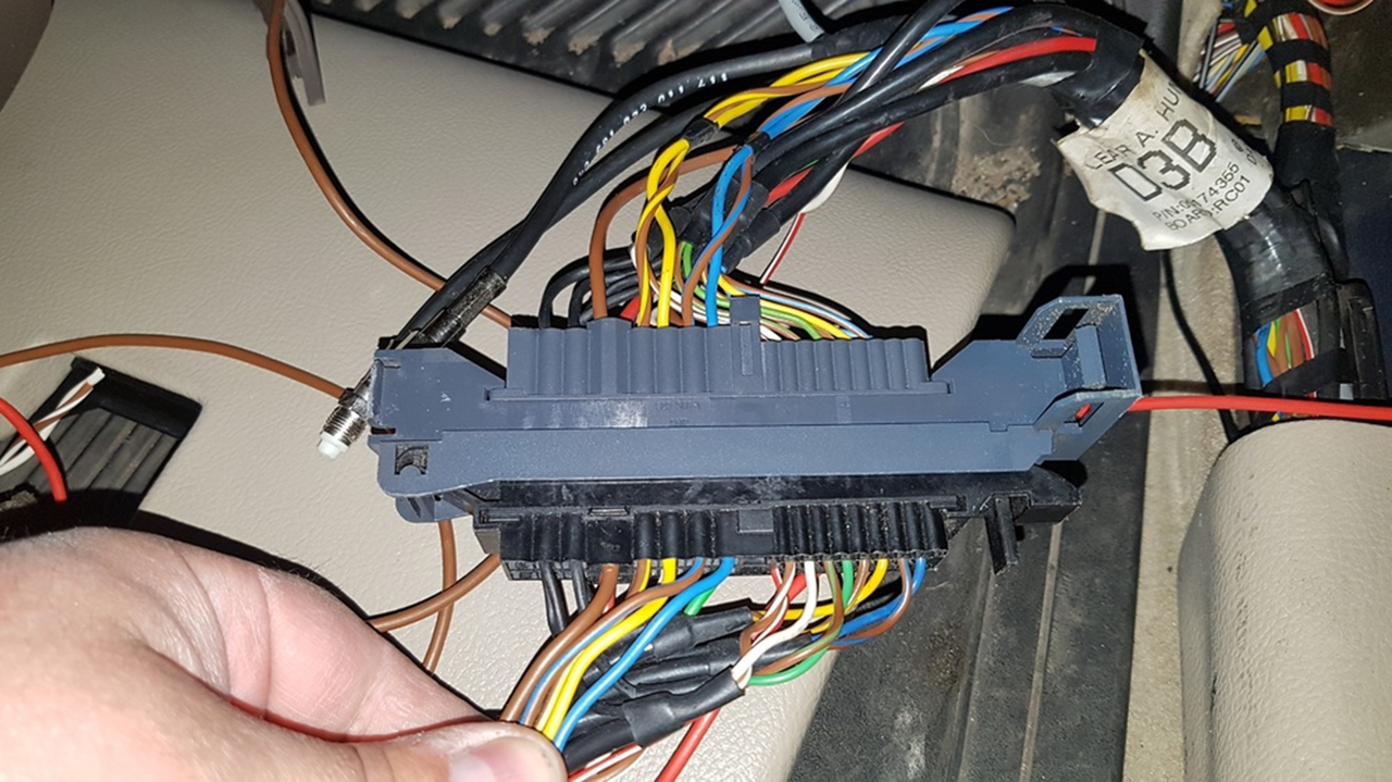

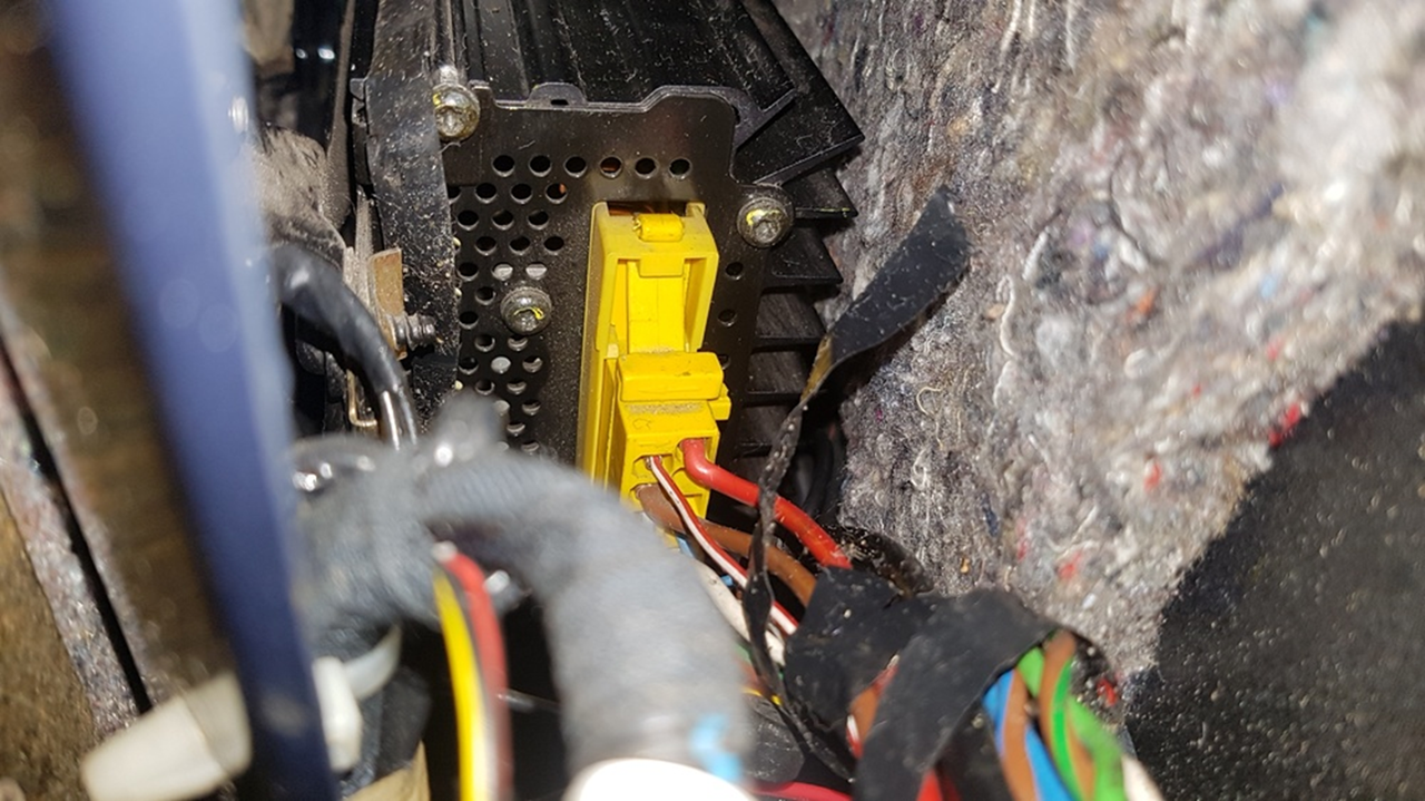

Teraz kabelkologia:

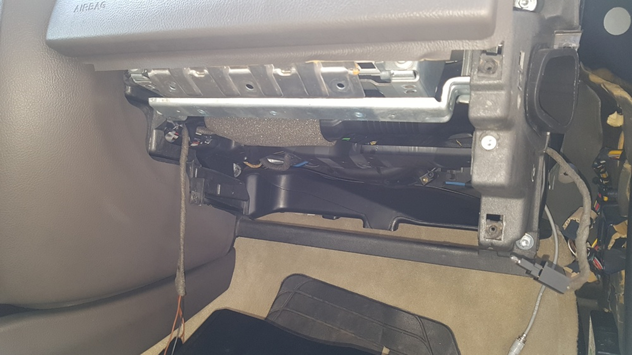

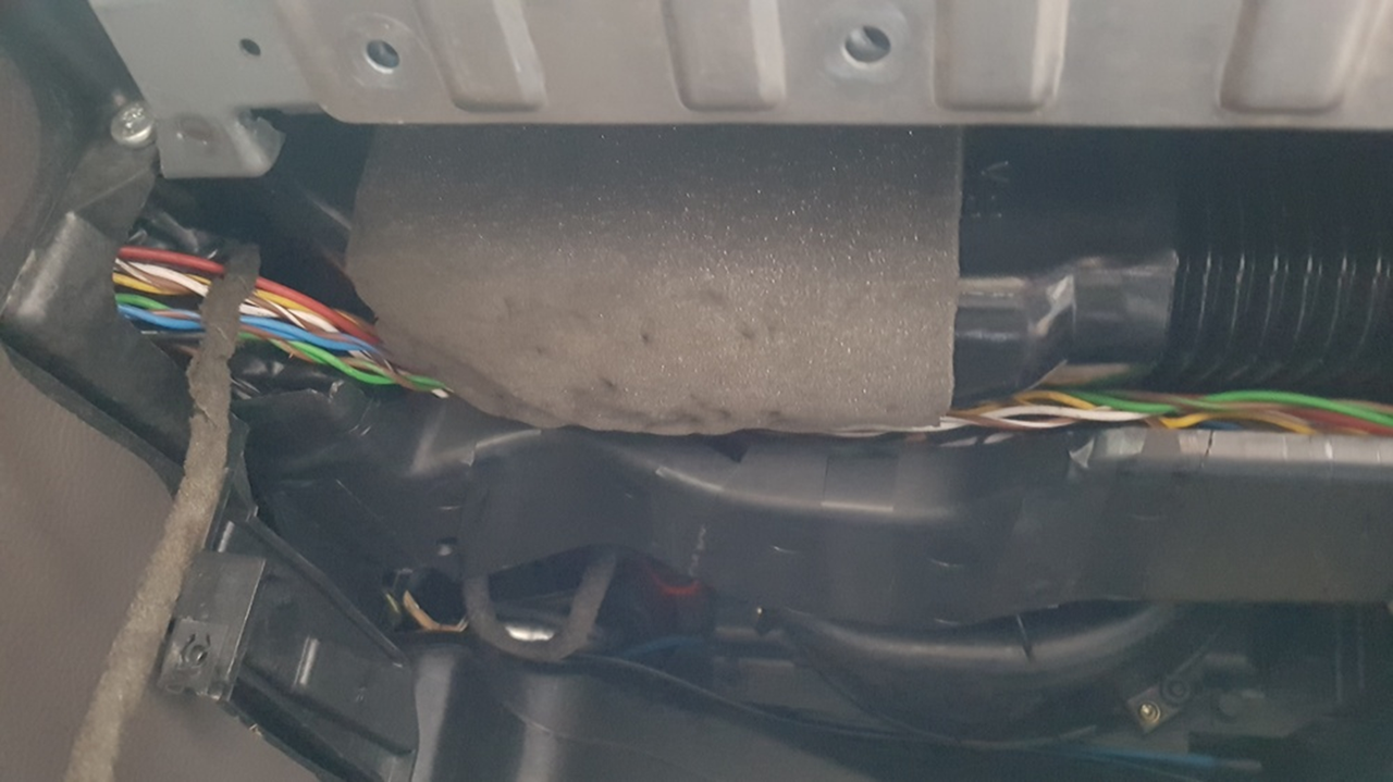

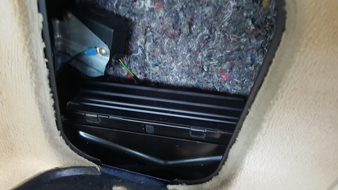

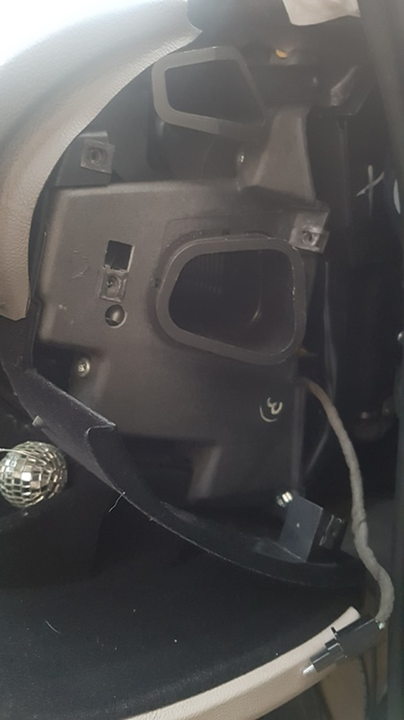

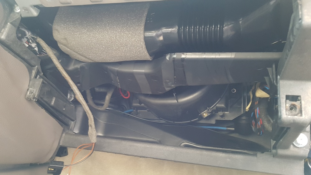

Wiązka od BOSE idzie po stronie pasażera, wobec tego zaczynamy od schowka, w którym montujemy wzmacniacz i od razu podłączamy. Warto też przy okazji zdemontować prowadnice rolety (L i P), osłonę wew. progu od strony pasażera, osłony nadkoli (L i P) - wystarczy z zatrzasków odchylić i osłonę modułu komfortu. No i kanapę 😉
Przekładamy wiązkę jak na zdjęciu i montujemy zatrzaski. Na wszystko są otwory, tak samo ja i mocowanie suba (są fasolki). Nie mam zdjęcia
Podłączmy najpierw suba do wiązki (żółta wtyczka) i wkładamy w schowek i montujemy. Wygląda to tak:
image.thumb.png.ab50096096e7555f5f276803cc8311e3.pngimage.thumb.png.1f4435ede9ff1f2b8e0554b0c84b9ca2.png
Drugi koniec resztę wiązki układamy tak jak jest ułożona wiązka od świateł i innych  pierdół. Taka uwaga. Dla wersji bez bose można zdemontować przewód antenowy aby zatrzaski z wiązki  Bose pasowały na swoje miejsce (w wiązce Bose już jest przewód antenowy):

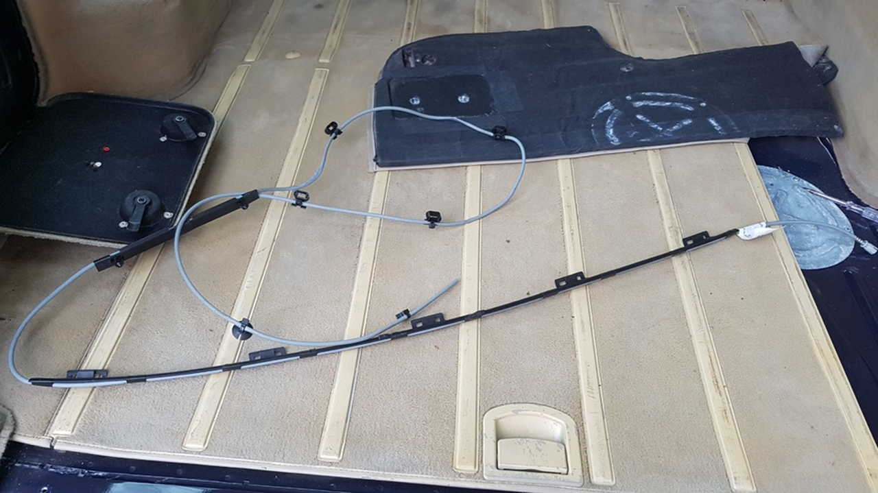

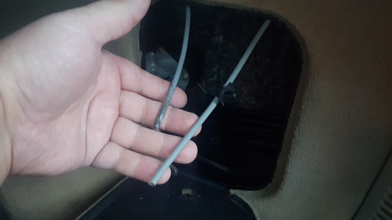

Stary przewód antenowy na zdjęciu niżej(odpinamy wtyczkę i demontujemy - wedle uznania). Niżej na zdjęciu wiązka Bose. Jak widać zatrzaski są takie same i pasują   🙂
image.thumb.png.81c5bec59292a782c1fc16154edd9c13.pngimage.thumb.png.5b87c358798e3adb61c4d02d53691a64.pngimage.thumb.png.90dd35d2f80341a009e070a489d1a9e8.pngimage.thumb.png.8c97c7391074e6840fb5ec9638e1d52b.png
Mając to ogarnięte możemy zamykać ten bok, prowadnicę rolet. I idziemy dalej.
Tak to powinno wyglądać:
image.thumb.png.3dc20b0b527f4991919c2aa4052df129.pngimage.thumb.png.19a767d2575b4ad1b99e1fc2da64651a.png

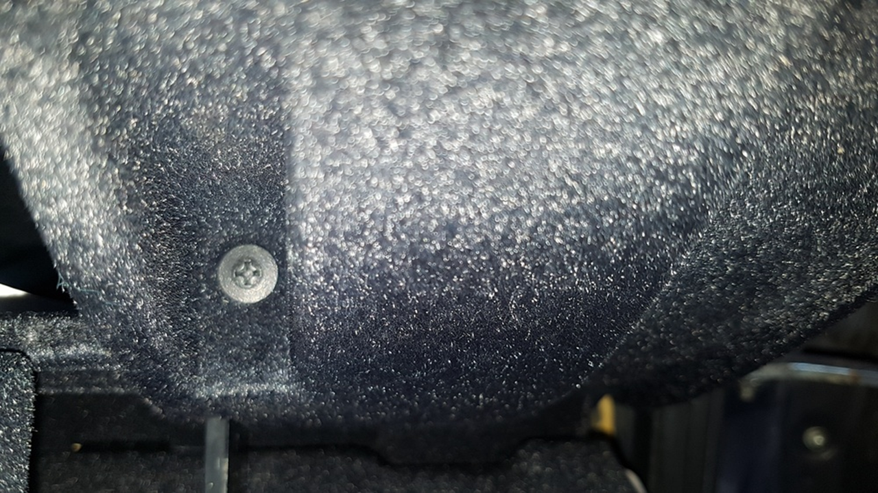

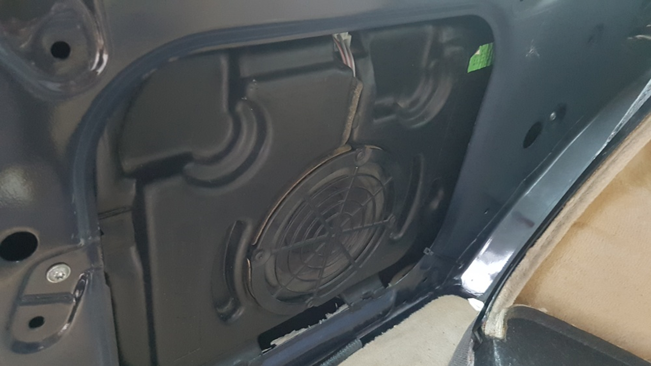

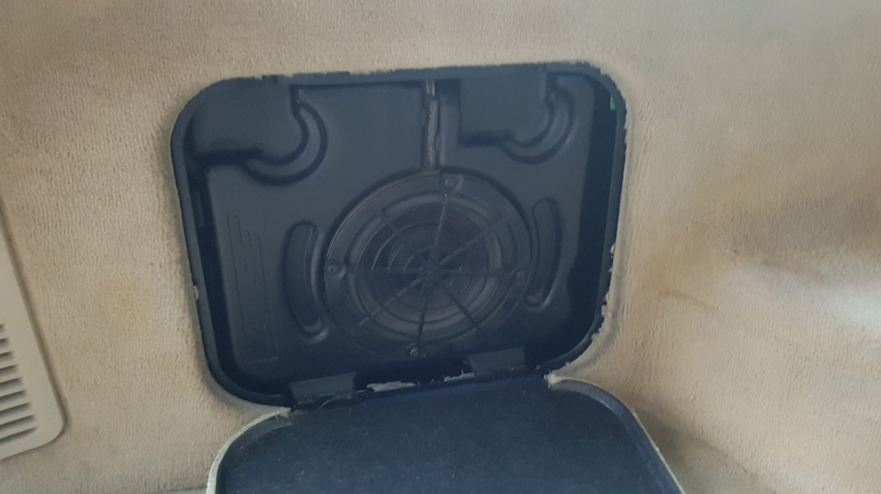

Teraz przechodzimy na drugą stronę i montujemy suba:
Podłączamy wtyczkę do suba i przekładamy kabel analogicznie tak jak w wzmacniaczu, wyjątek jest taki, że nie ma zatrzasków mocujących na kablu. Tu też są otwory mocujące, na 2 śruby:
image.thumb.png.96c020b5098e191772aa1dbbc4c4b902.pngimage.thumb.png.1997d818323bfa69f45befef5a33963c.pngimage.thumb.png.2739b3b88c7abddb4c5e25fa1a59b334.png
Zamykamy tą stronę i składamy do kupy.

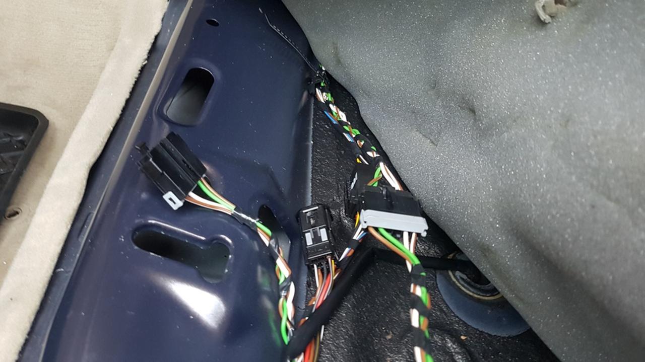

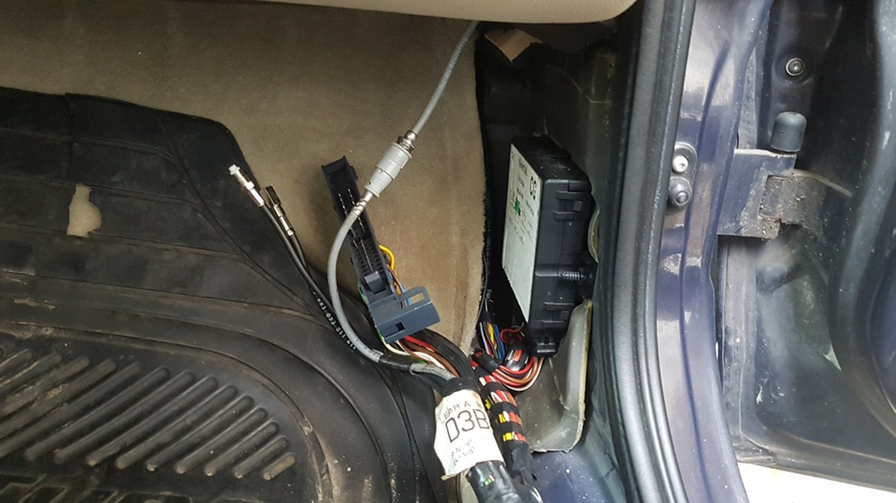

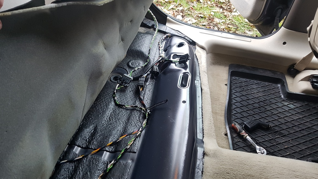

Teraz przechodzimy na kanapę

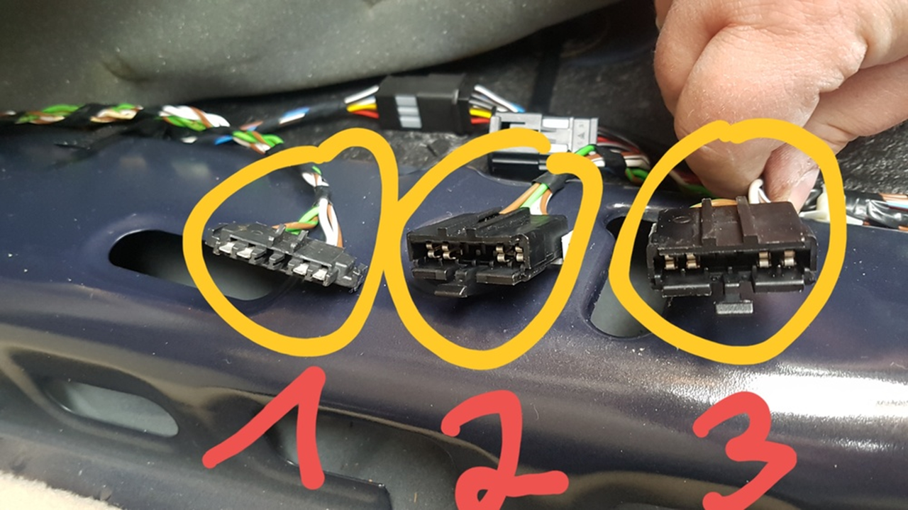

W wiązce bose jest dodatkowy kabel, który idzie do wtyczki od suba. Jest też kabel pod kanapą fabrycznie zamontowany (on zostaje):
1 - złącze męskie od wiązki Bose
2 - złącze damskie pod kanapą
3 - złącze damskie od sub
Łączymy 1 z 3
image.thumb.png.40578a633141bab9d8f0333f416a892a.pngimage.thumb.png.396b14efb550e7d30081d6678f1898fd.pngimage.thumb.png.c6b9256694e2d1fcb01235b76a041f10.pngimage.thumb.png.da1c5630493b88ab165f89146a1ae898.png
Teraz można złożyć kanapę i wszystko do kupy.

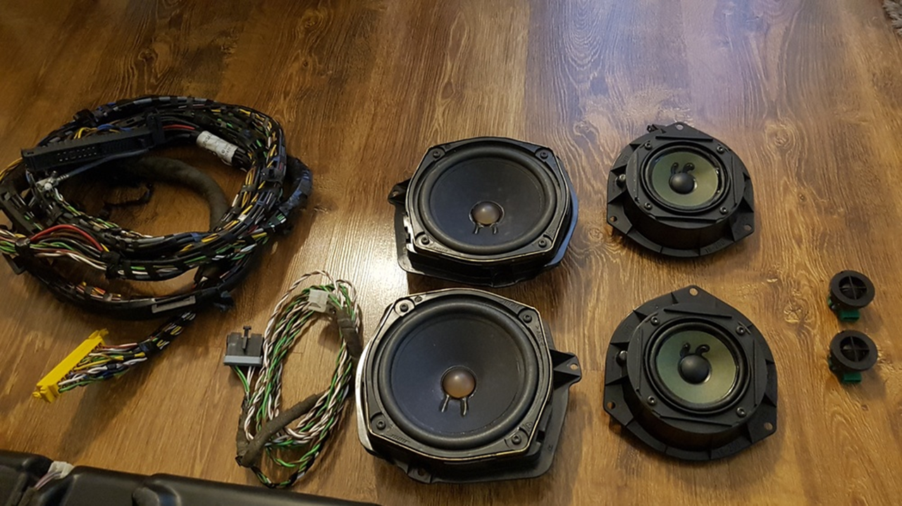

To by było na razie na tyle. Zostało jeszcze zmiana tweeterów i głośników z Bose, no i wspomnianą na samym początku wiązkę od radia do słupka, ale to wkrótce. Ufff

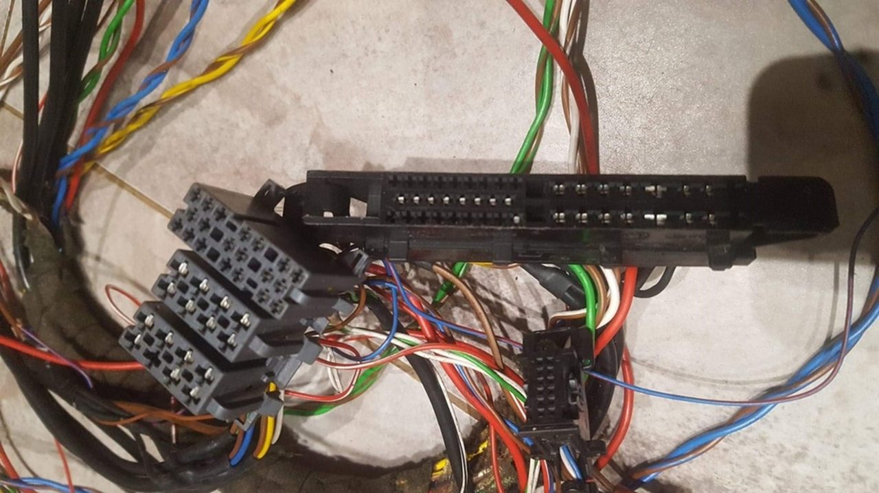

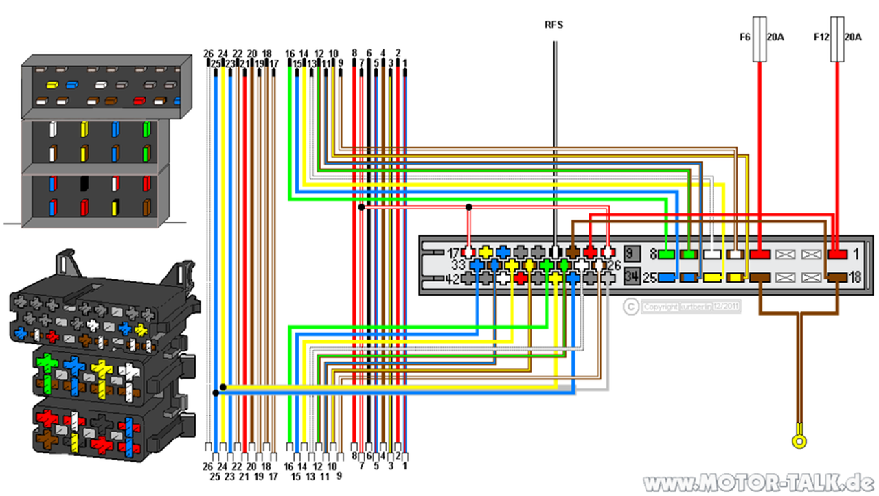

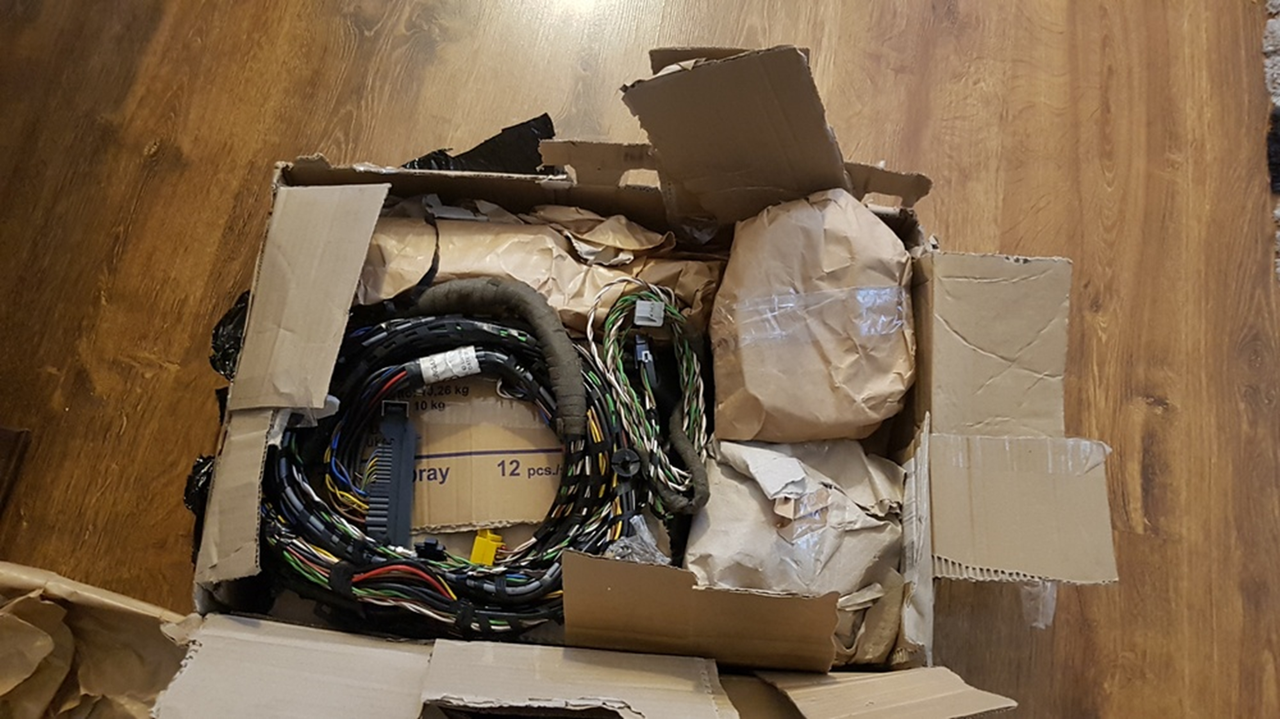

Bez tej wiązki trzeba było bawić się w sztukowanie i lutowanie kabli. Wiązka wygląda tak:
Niżej schemat jakby ktoś nie miał w/w wiązki:
image.thumb.png.ba73c980c23c0049fdeaeb968de2f6d4.pngimage.thumb.png.8be6b29a0daa3e79480a1f6c1da33380.png

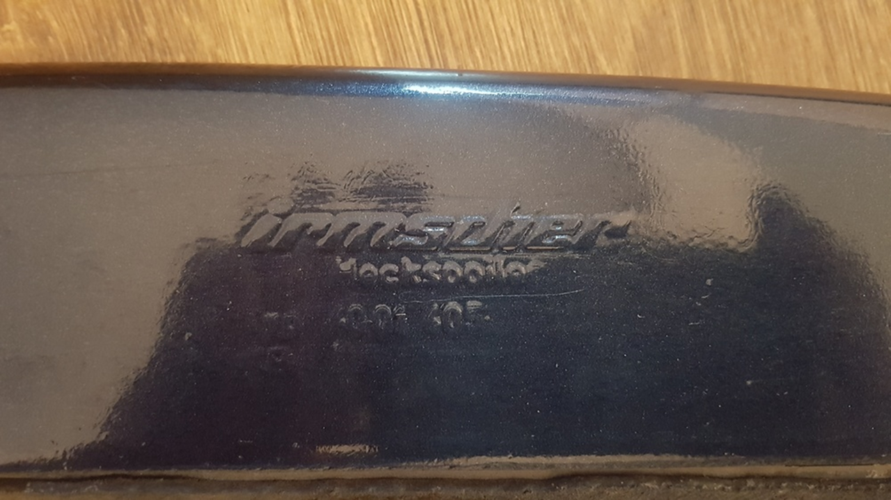

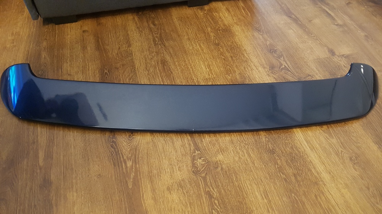

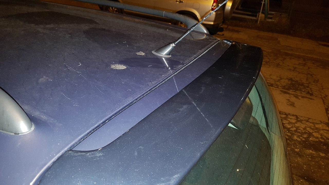

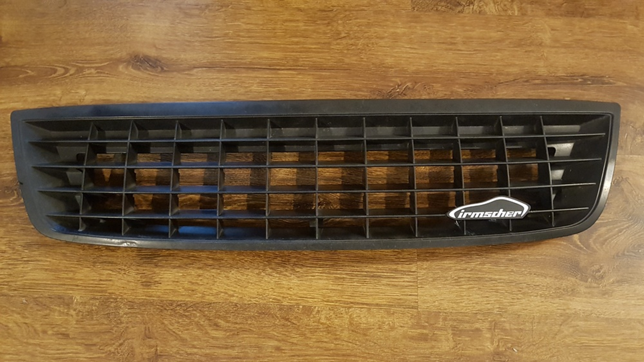

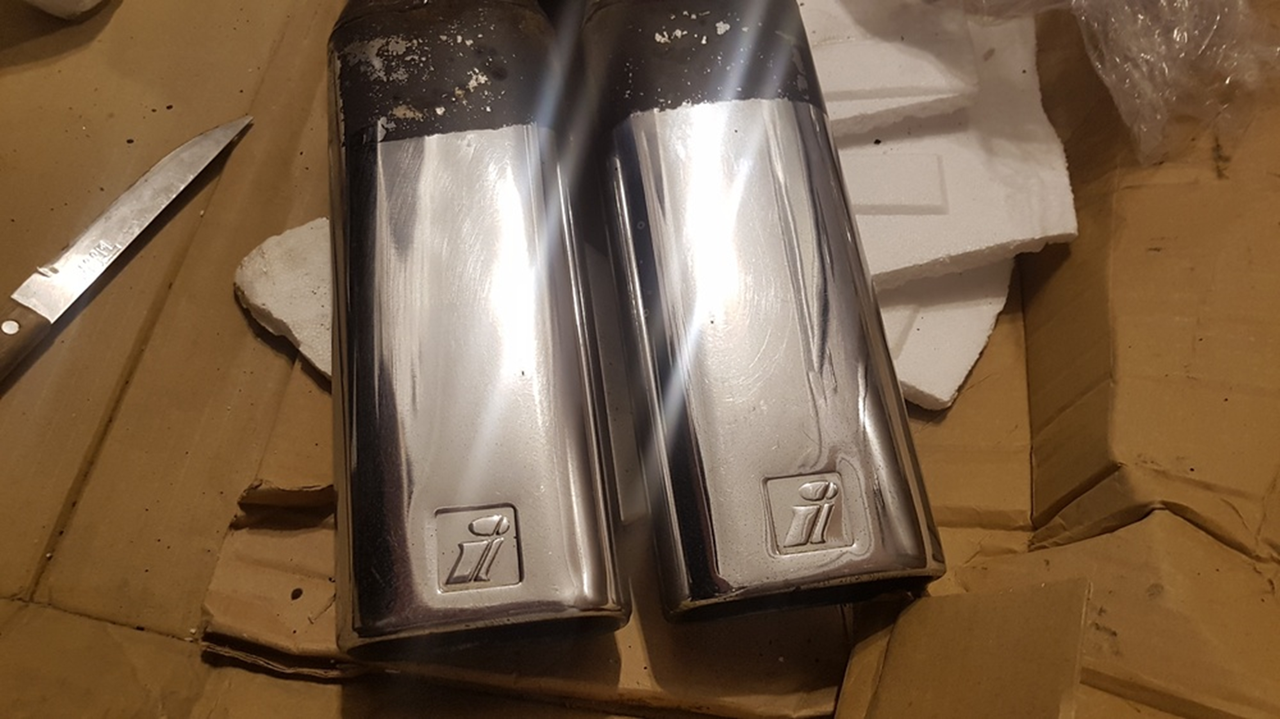

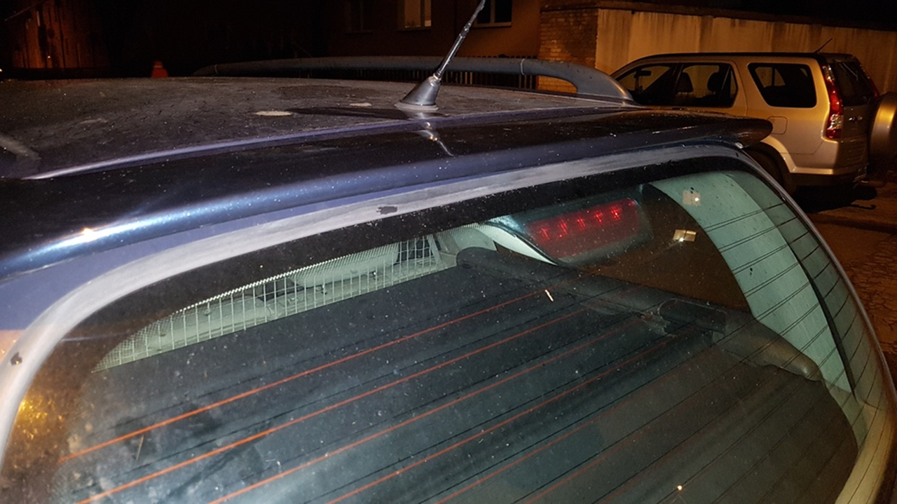

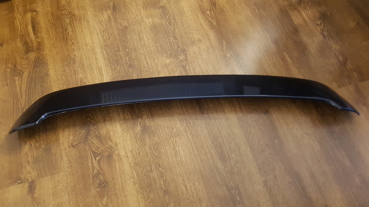

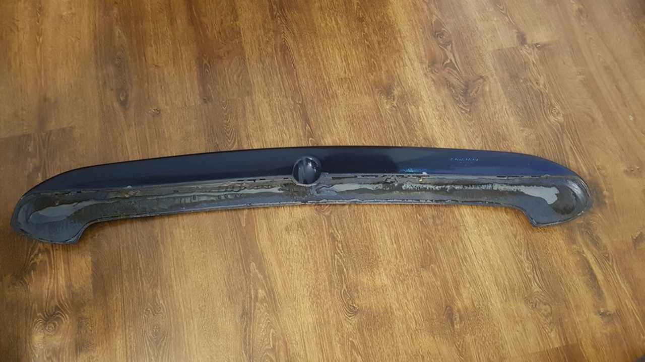

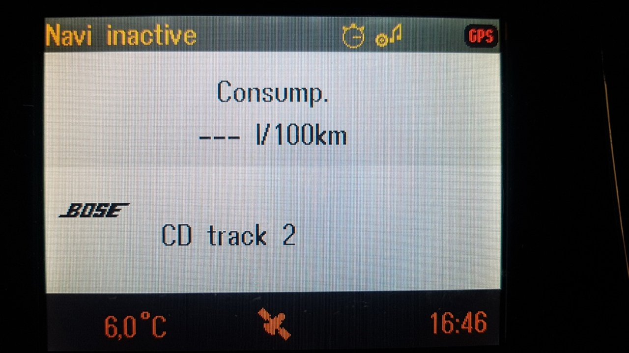

Kolejna rzecz do kombii 🙂  Tym razem komin. Miała być lotka irka na klapę bagażnika, jednak oferta zniknęła i jest wydech (który de facto też miałam kupić, ale nie teraz).
image.thumb.png.957a7a021509c9080dbdd68dfbd9154c.pngimage.thumb.png.e24abf365dd50f8becadc3b0bc142346.pngimage.thumb.png.94458563fd23d621a1a38b917fcbda22.pngimage.thumb.png.570c696a16bca8a2d0802a6b8843bf50.pngimage.thumb.png.bb36ceb0e1a60d93b5d4bd2e322bcbb6.png

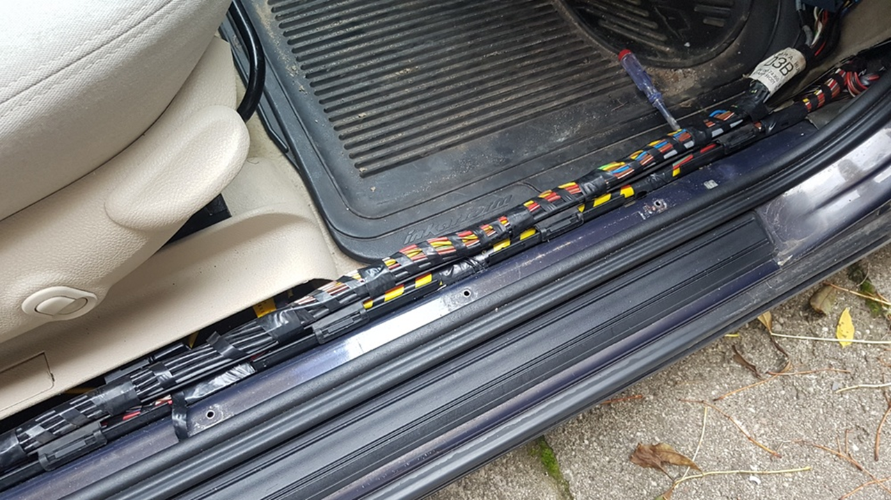

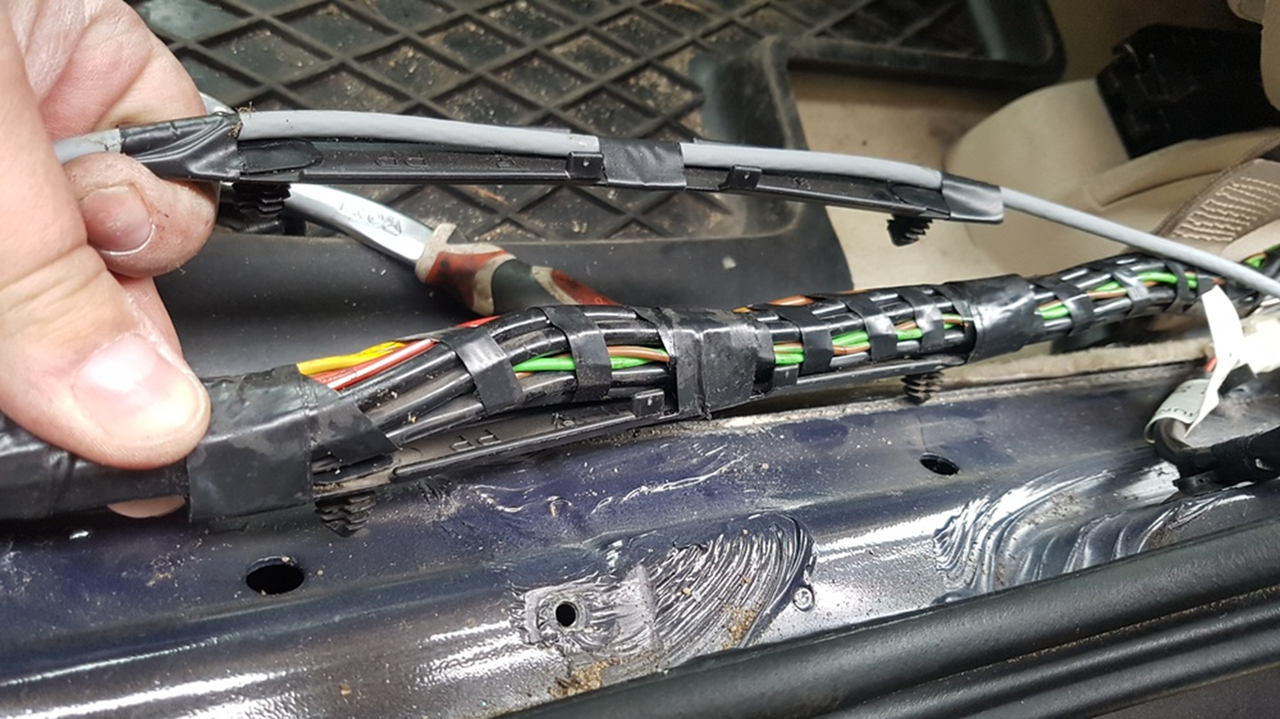

I tak jak wcześniej pisałam wpadła wiązka Bose od radia do słupka. Ten odcinek. teraz czas i ogarnąć to, no i głośniki powymieniać. Dodatkowo wpadł moduł Bluetooth V4 do radia. To rozwiązanie na jakiś czas, bo i tak będzie inne 2 din. Różnice m.in. jakie znalazłam w kostkach do radia to są już kable w CAN H i CAN L, te co prowadziłam wcześniej do CID widać to na ostatnim zdjęciu, w jednej są dodatkowe piny, a w drugiej nie ma)
Wiązka:
image.thumb.png.83e639e6133055e5d6377b9d121b6e07.pngimage.thumb.png.b069915c383cfe381364479ee866eafb.pngimage.thumb.png.2170794ecc6095d27035bd2680327375.pngimage.thumb.png.86d30c05a495f2368ccfa956bb2a465f.pngimage.thumb.png.f2f29dea096d8731cd81b793cc12a165.pngimage.thumb.png.bdb9521afe470b4f8b5f072f85694ee3.png

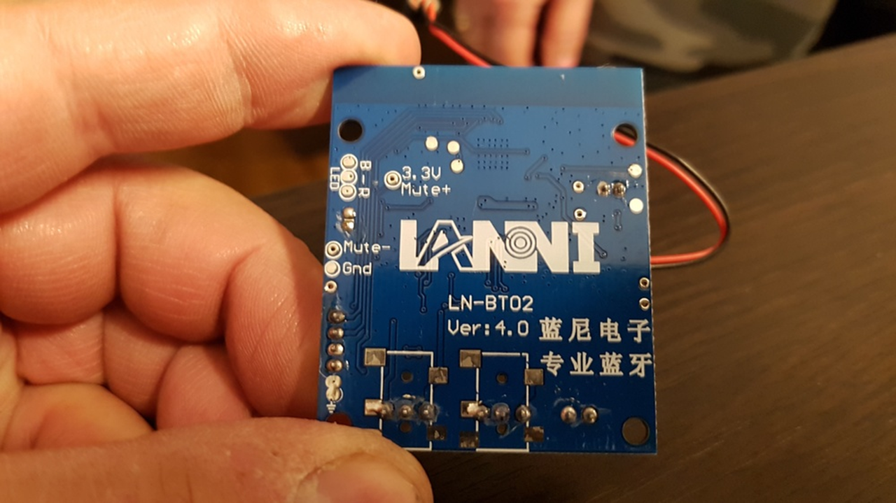

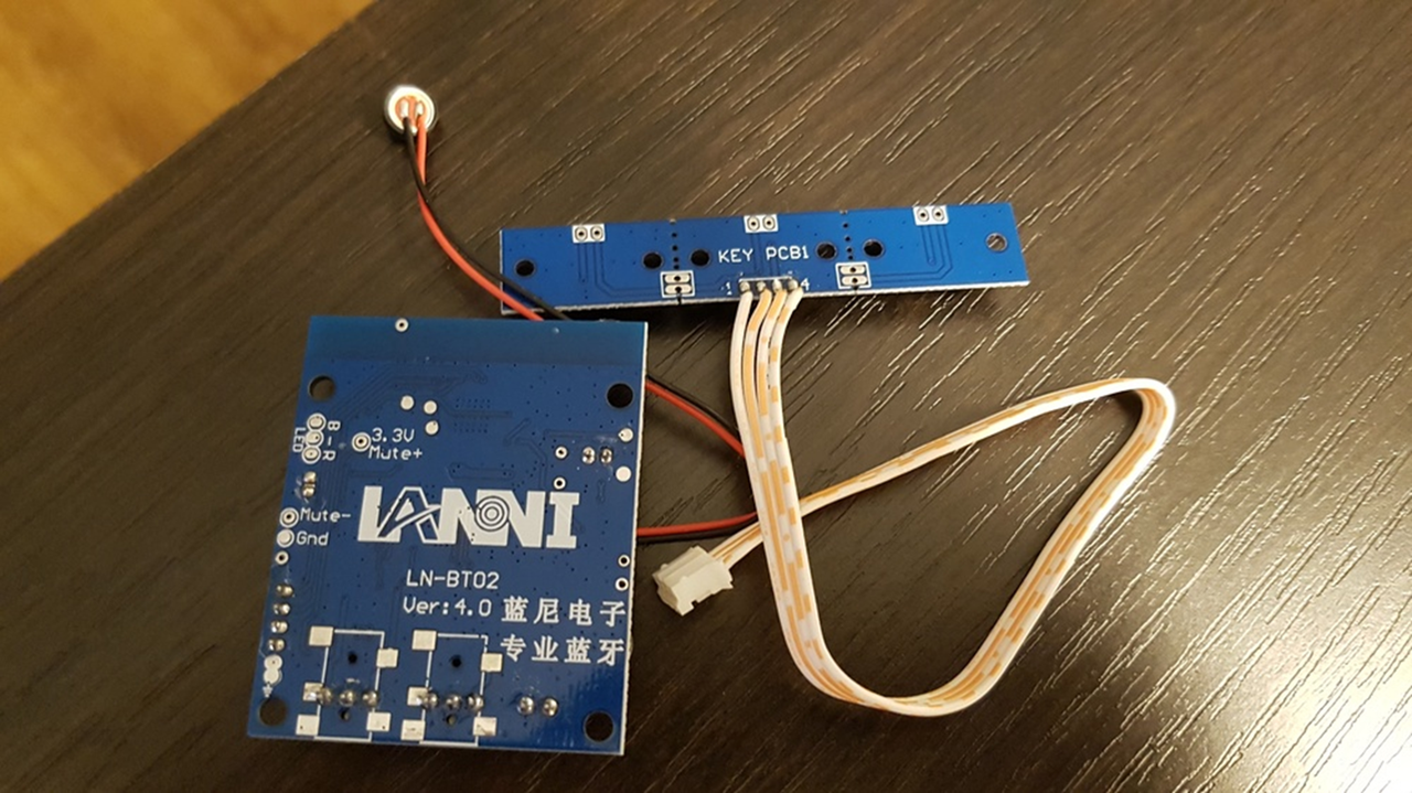

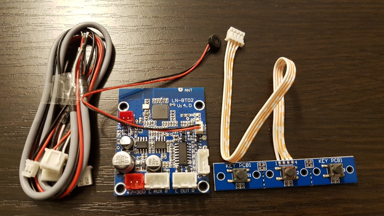

Moduł Bluetooth V4 LN-BT02 z zestawem głośnomówiącym (wbudowany mikrofon):
image.thumb.png.68db76d67755fc3dc39a8596e7da89bf.pngimage.thumb.png.ec8d453ff75dcb354ac8cb7c4a859331.pngimage.thumb.png.e3bf8c00baf49f1af14177ea1d04b0cc.png

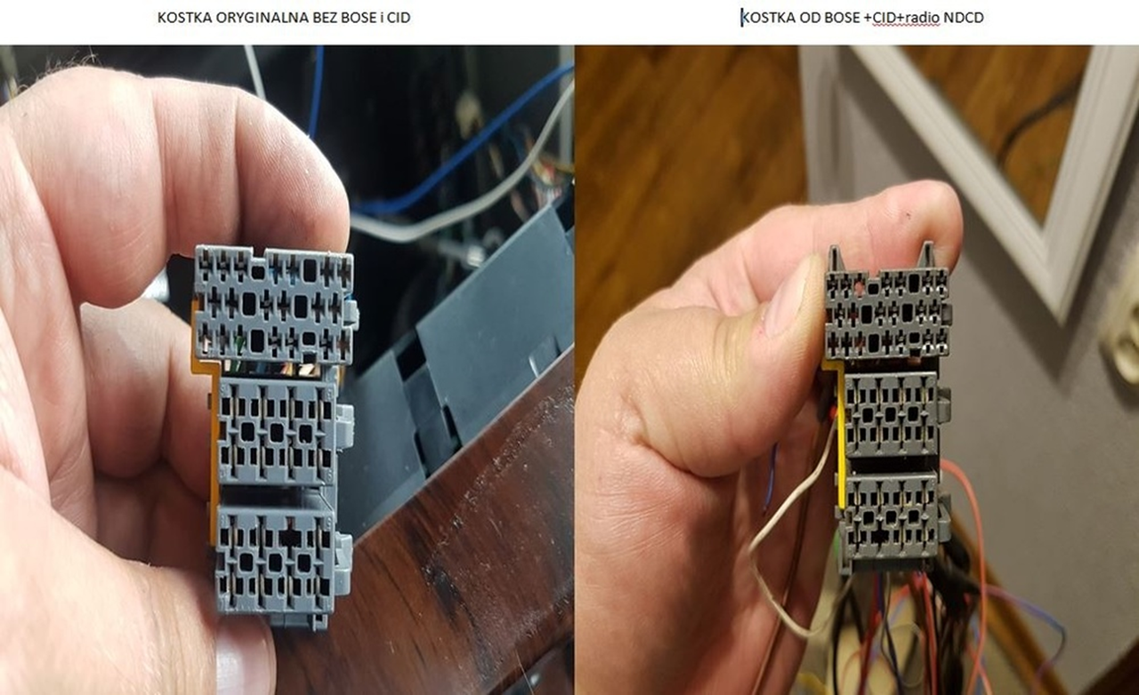

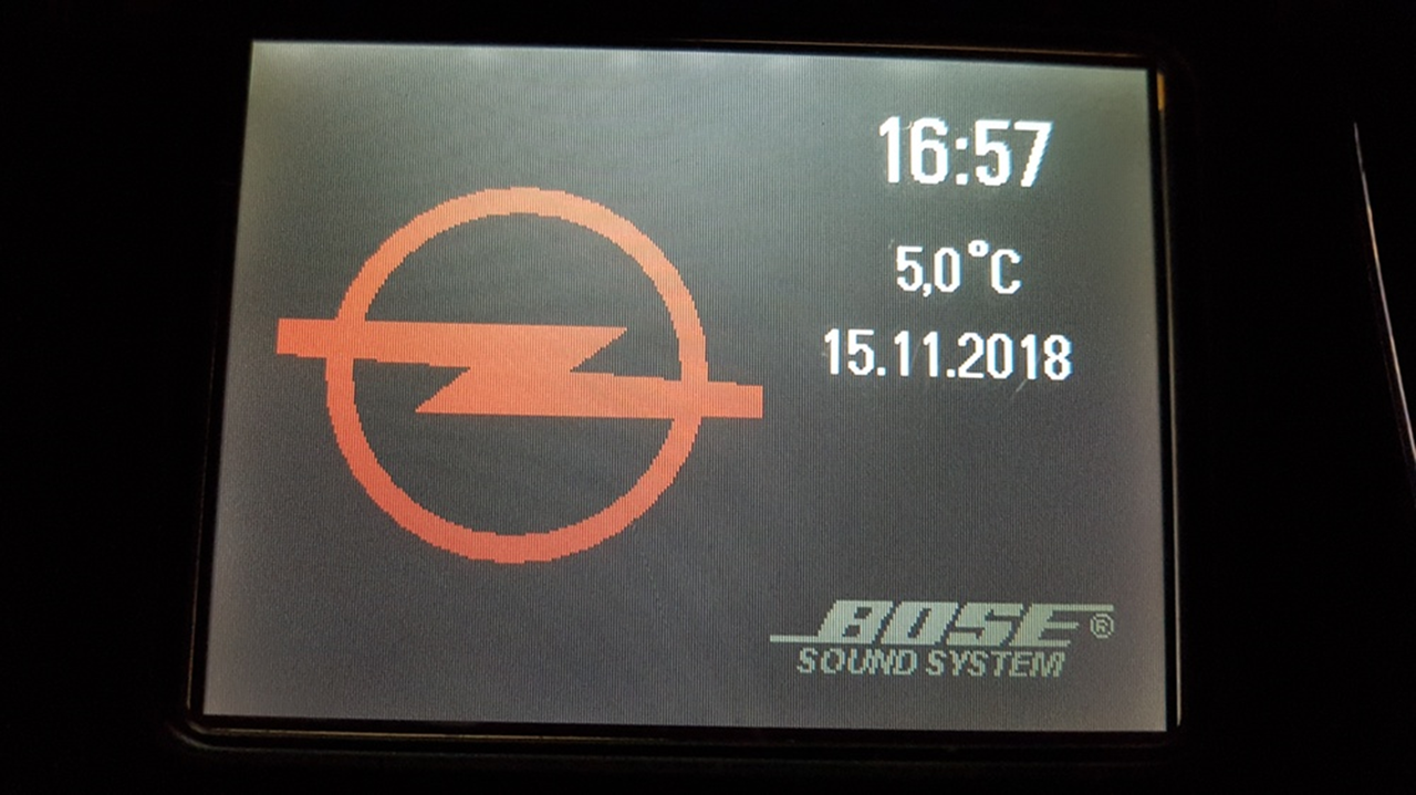

I na koniec mała zmiana jeśli chodzi o CID 🙂
image.thumb.png.e6eae1a6bbcaf6146b0aec467ff1758f.pngimage.thumb.png.75bfae86b32dbf3d8922c4c1b3de022e.png

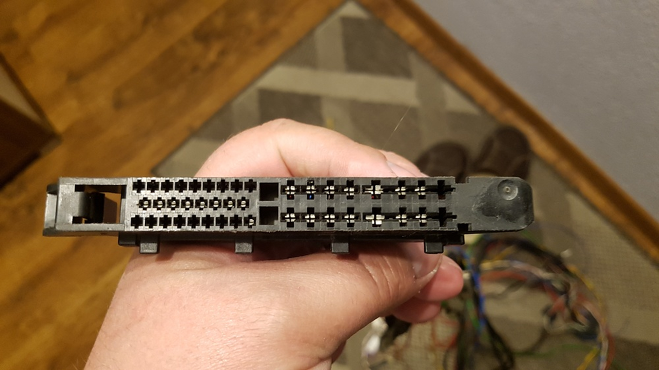

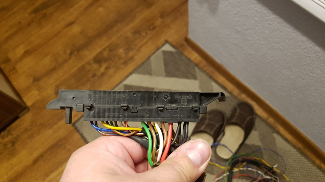

Różnica w kostkach:
- po lewej kostka od MID+CDR 2005
- po prawej kostka od CID+NAVI+NCDC2015/2013

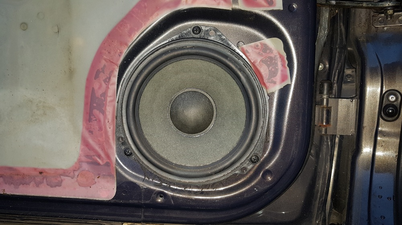

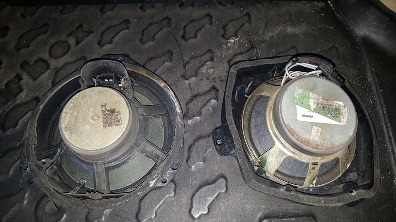

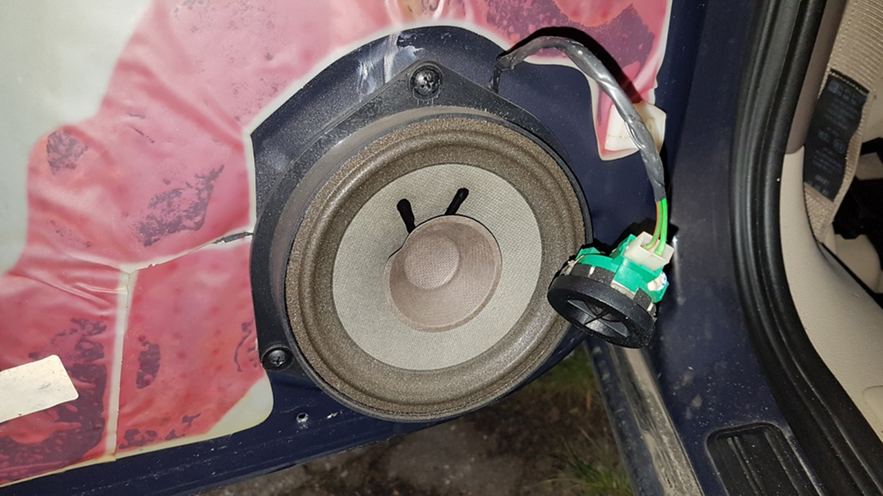

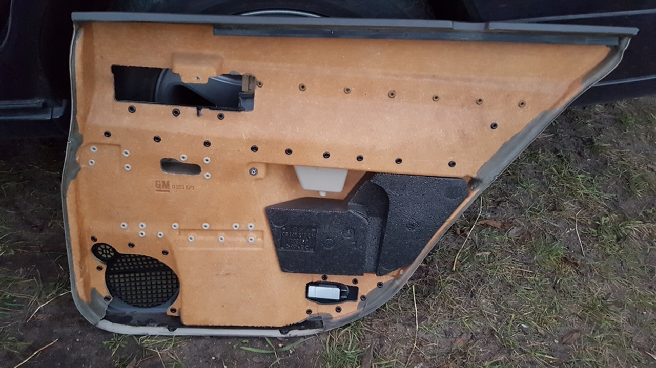

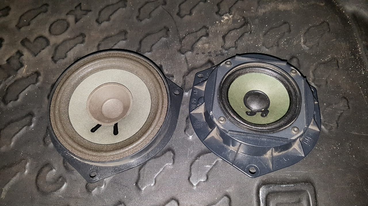

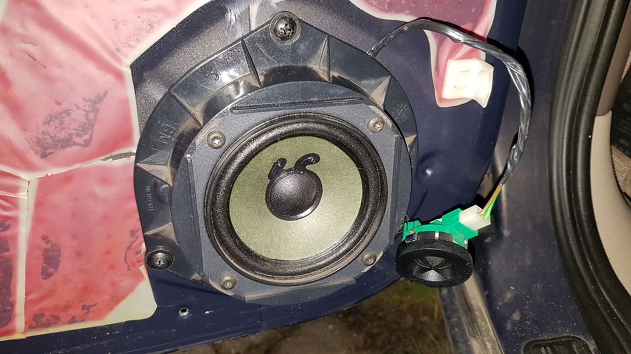

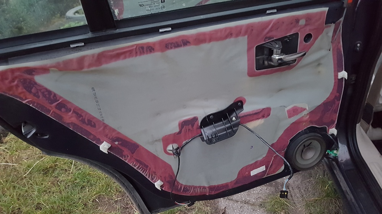

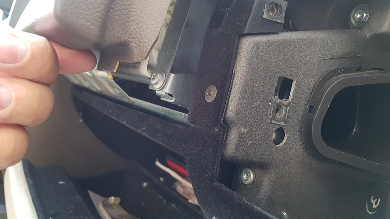

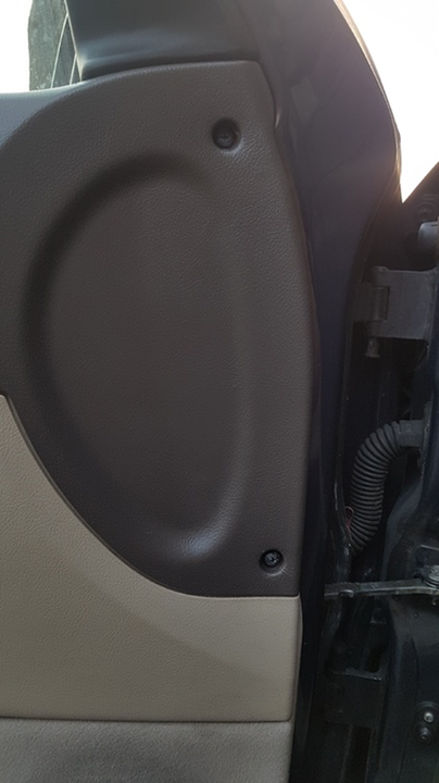

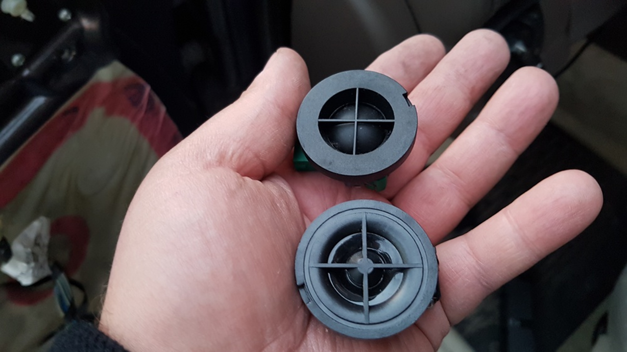

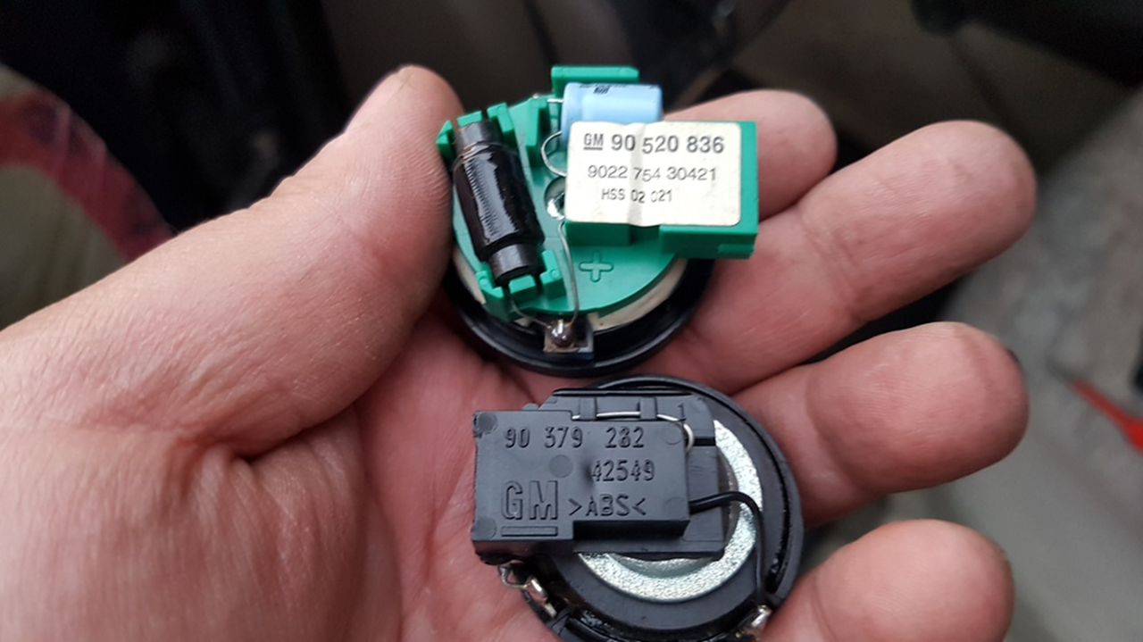

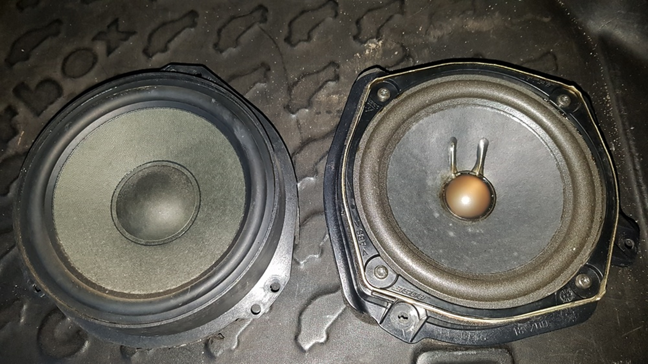

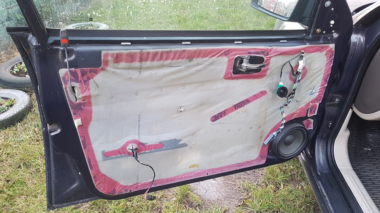

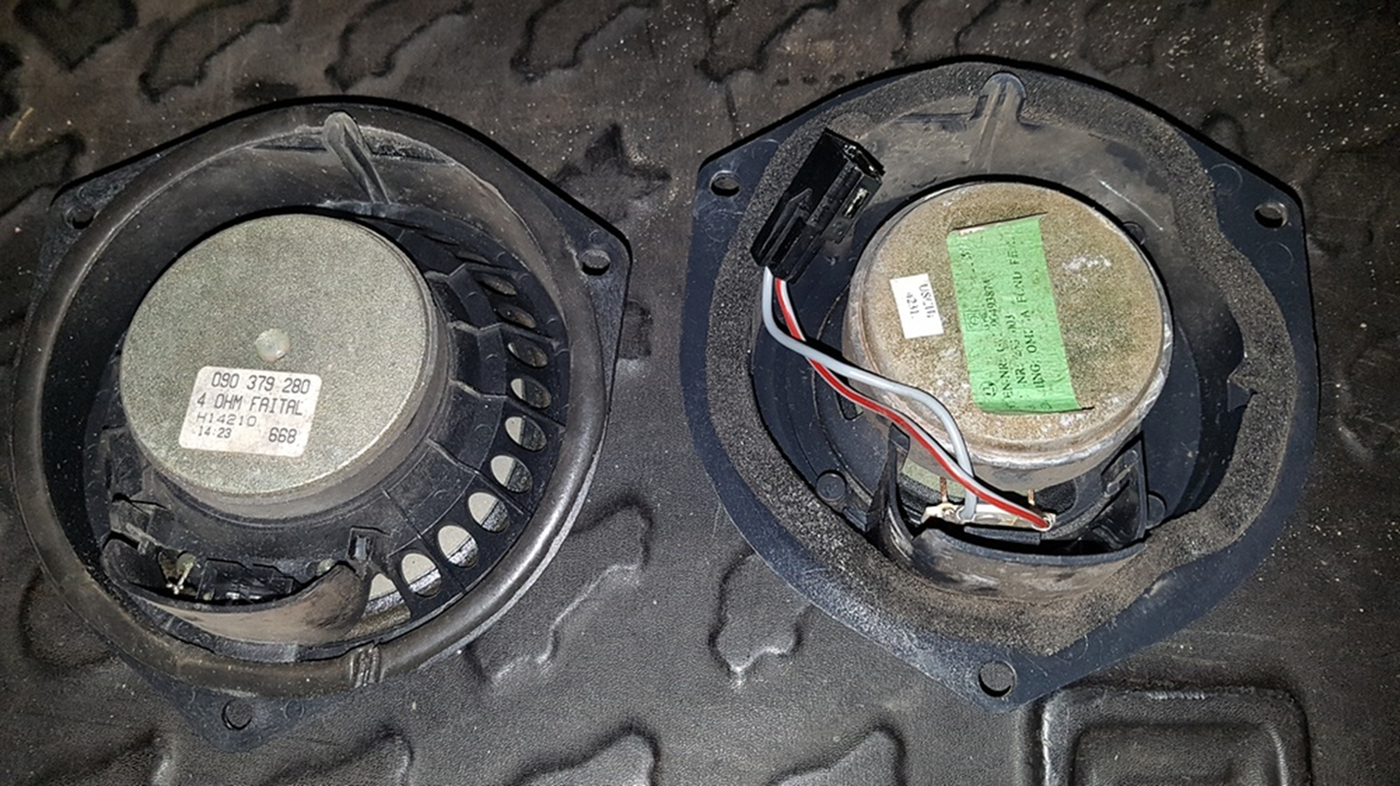

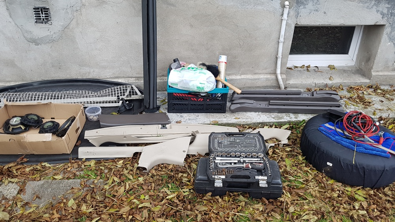

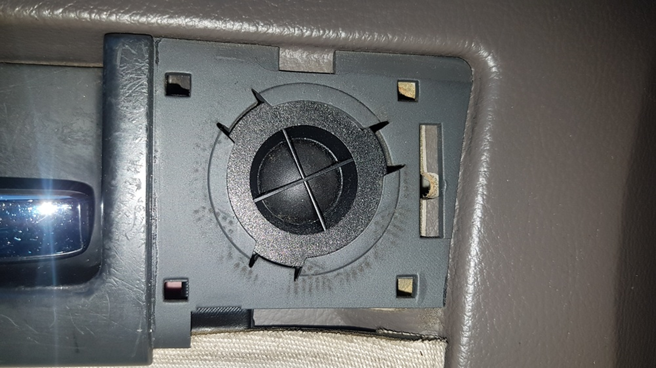

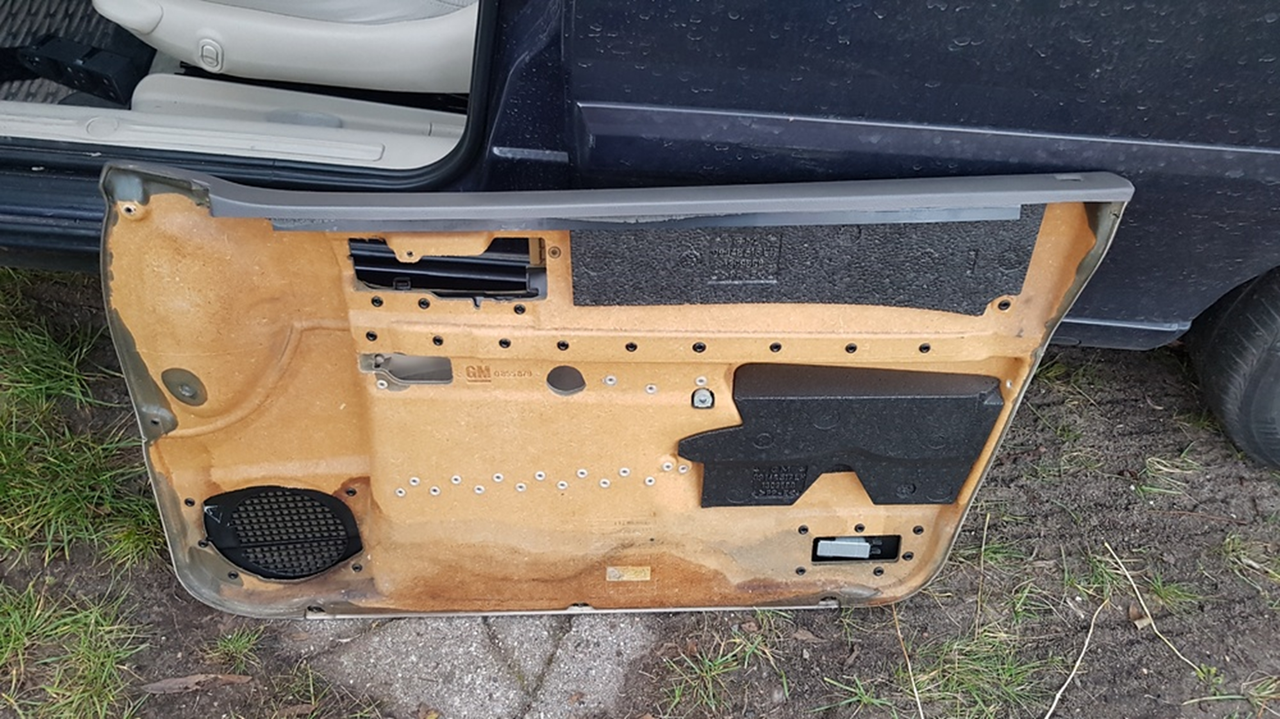

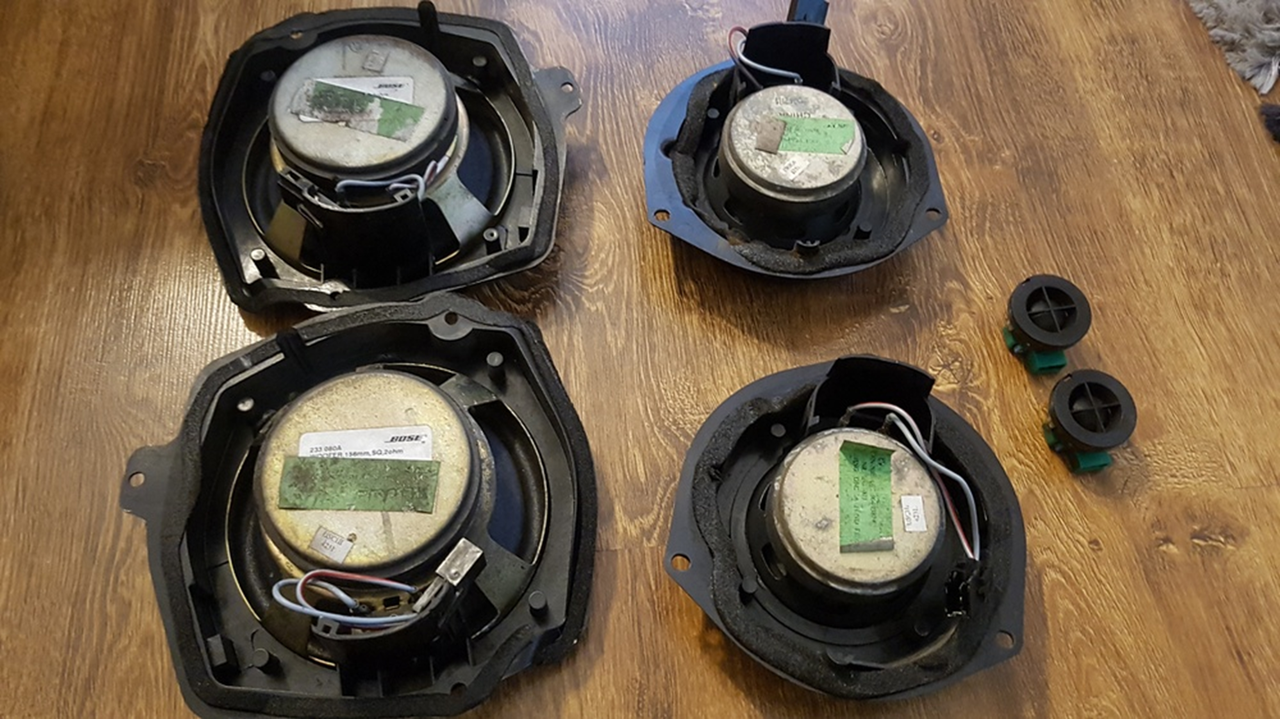

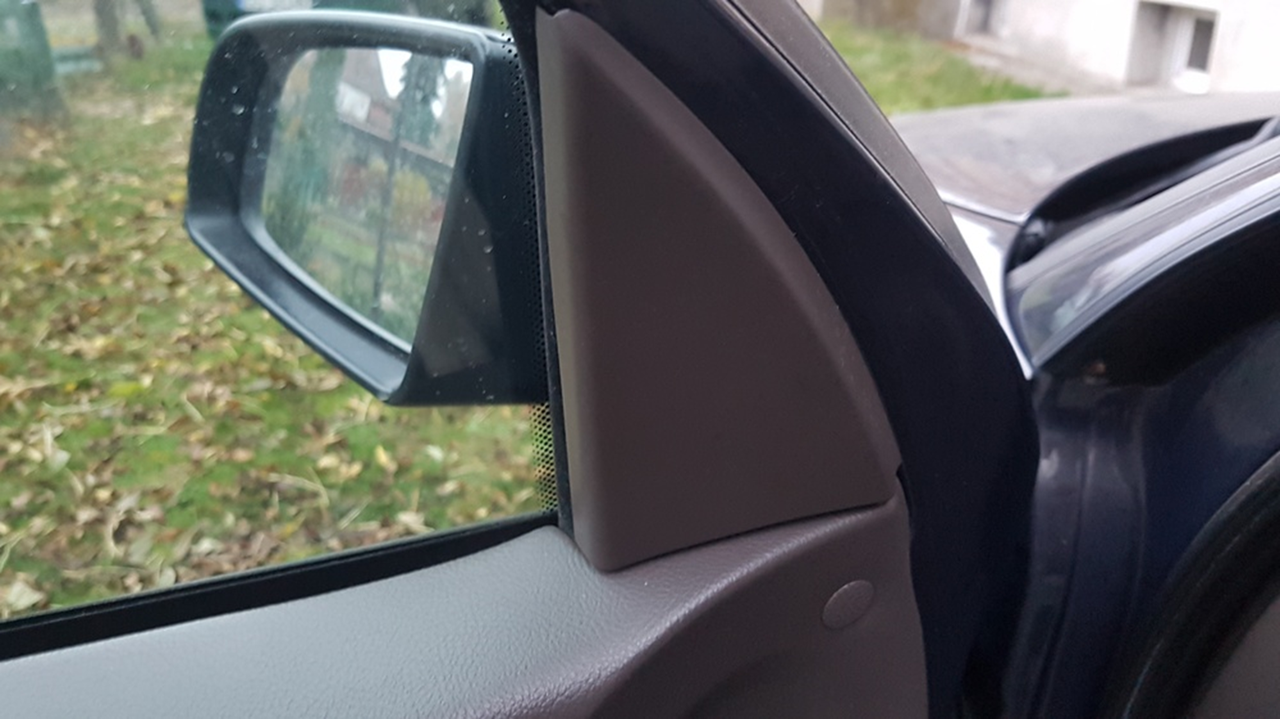

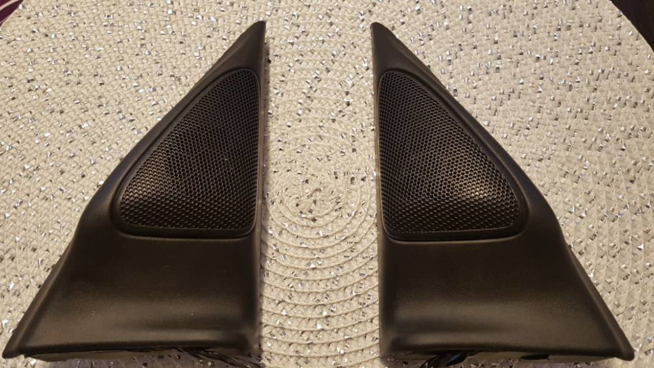

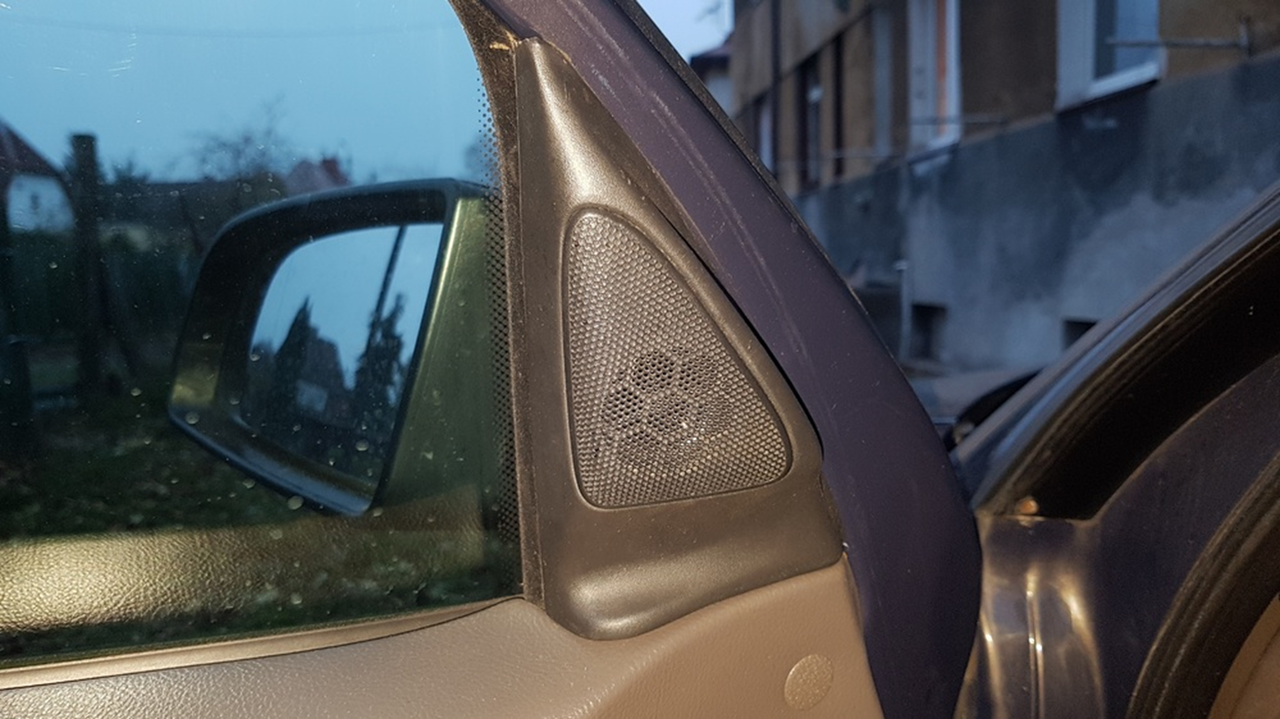

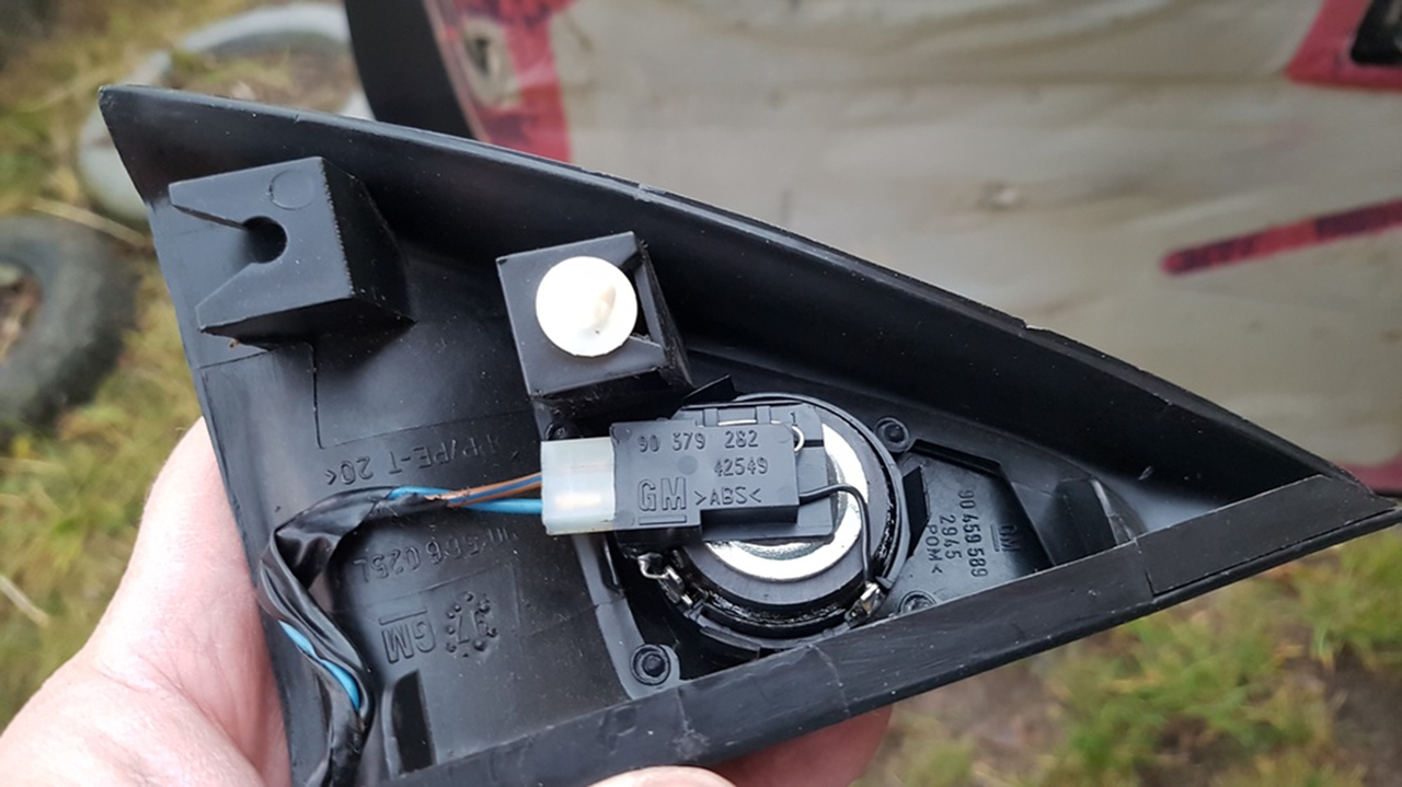

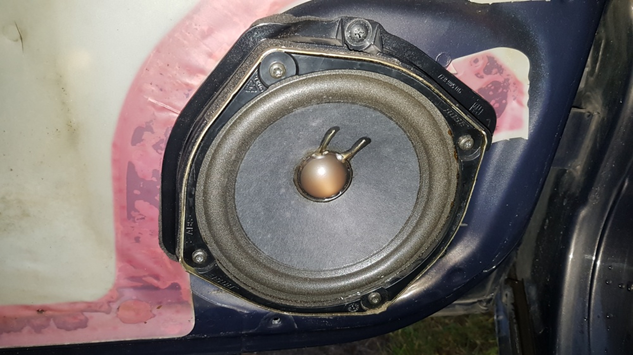

@Misiek postanowił wymienić głośniki ze stock-owych na Bose   Na razie lewa strona od kierowcy, przód i tył.

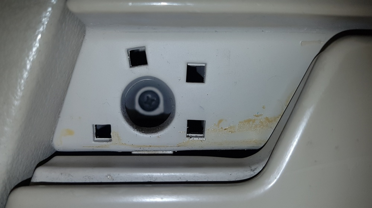

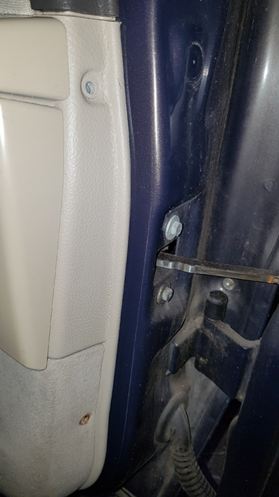

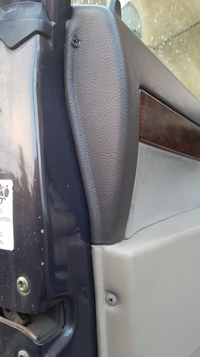

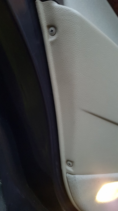

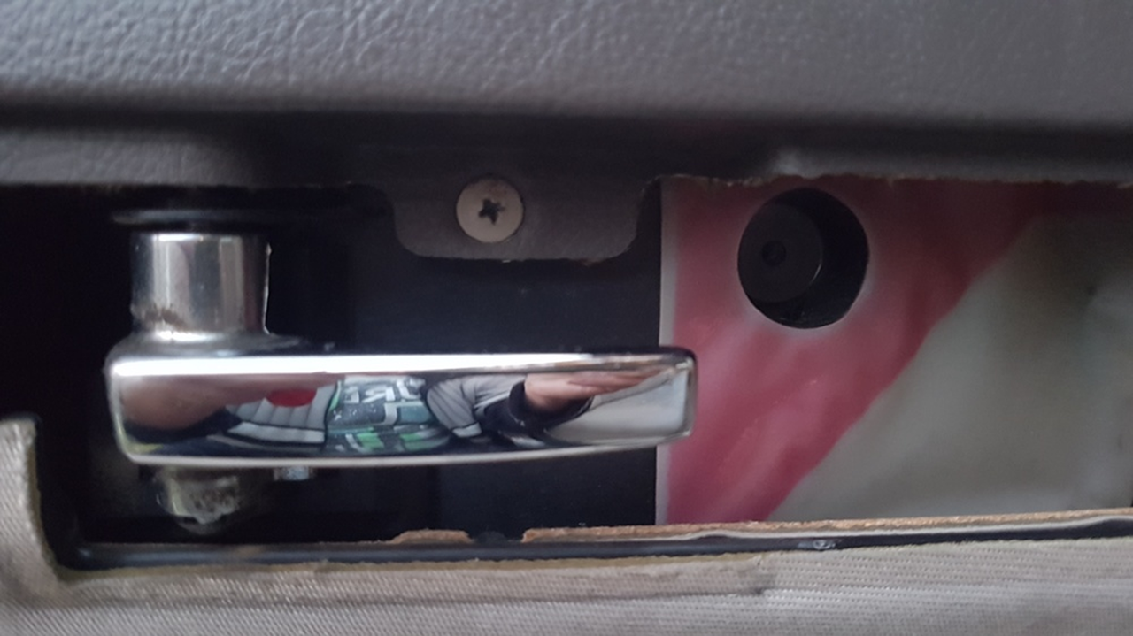

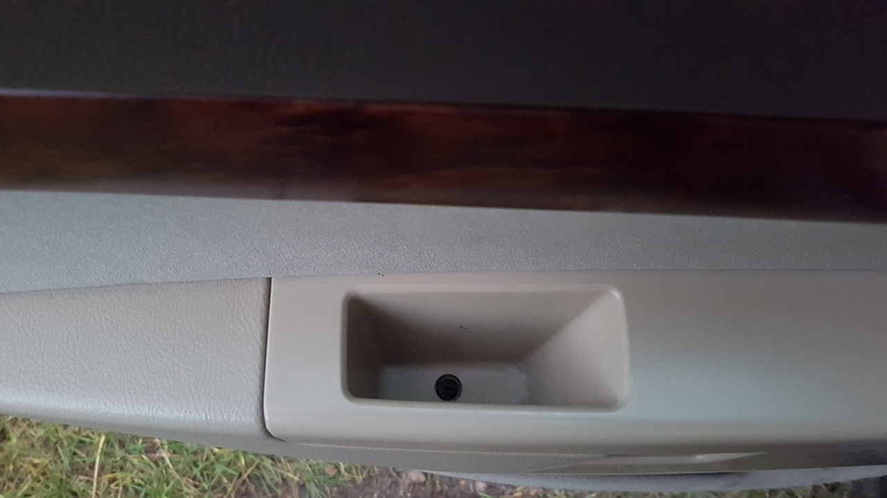

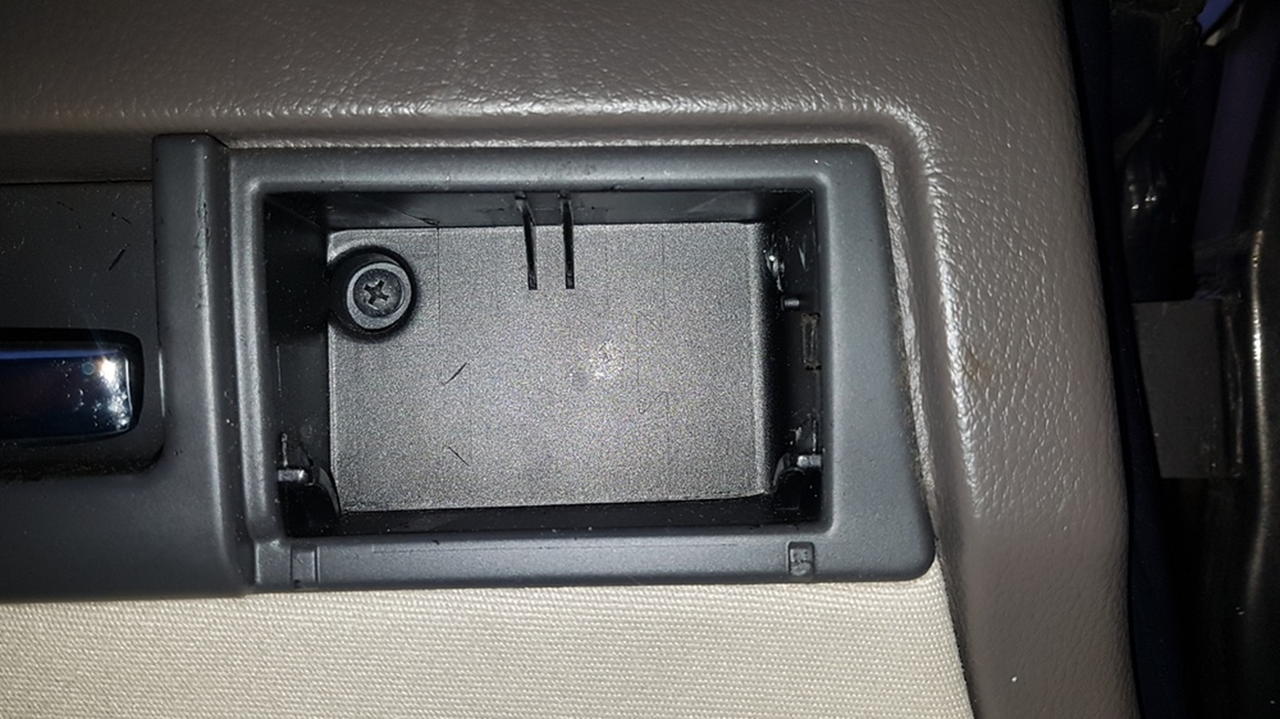

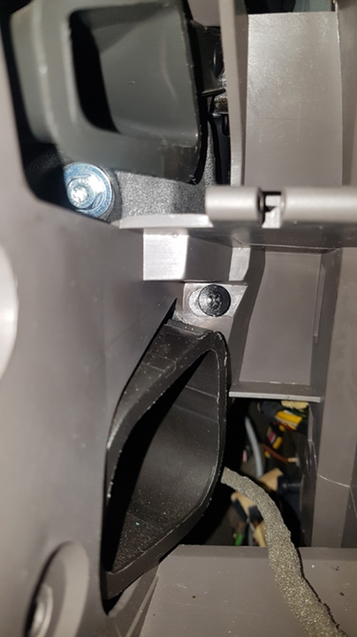

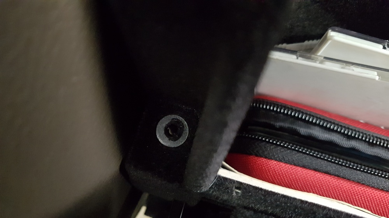

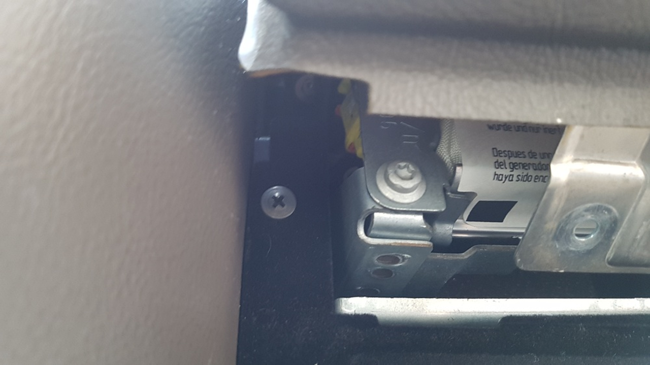

Najpierw zaczniemy od drzwi przednich, więc demontujemy tzw trójkąt. Konieczne, dlatego że całą tapicerkę po odkręceniu już wszystkich śrub unosimy do góry.
Kolejnym krokiem są śruby widoczne na zdjęciach niżej (wiem ta śruba na drugim zdjęciu, ehhh brak słów, nie moja sprawka)

Mając to ogarnięte ściągamy tapicerkę, wcześniej rozłączając wtyczki od panelu szyb i lampki bocznej
 image.thumb.png.41f3bb2d8ed9b46b5b12a6cf9c66c938.pngimage.thumb.png.98e6c4ed17f53069947cf64b5ec90498.png
Teraz wykręcamy głośnik:
I wstawiamy woofer Bose:

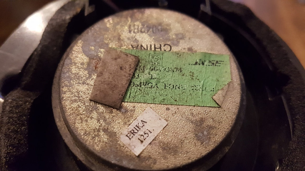

Teraz porównanie wooferów. Po prawej Bose:
image.thumb.png.c2a4f4a45e072d2ec68942d9fc1b22b4.pngimage.thumb.png.ede9ad7fc1dee378d7b495e7b5e5cc00.png
Co do tweeterów to są takie same jak w wersji stock i Bose. Numery GM są takie same.
Natomiast tweetery od Omegi B i B Fl są różne (na dole od B, góra B FL):
image.thumb.png.eba1e91bdc5c0575f48d3cd3d289dfb3.pngimage.thumb.png.8b35f2dc29c916d5d189efc20c91d6f0.png
Trójkąt z tweeterem od B:

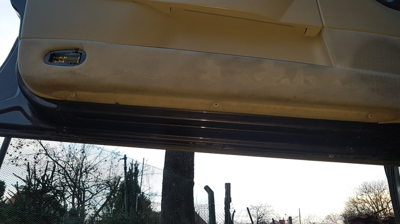

Teraz przechodzimy do tylnych drzwi:
Analogicznie odkręcamy śruby i wysuwamy do góry tapicerkę:
image.thumb.png.dc5956cf537e9ba61ca59d183a10e21e.pngimage.thumb.png.ab89a964406526d6f81e8c141646eb9b.pngimage.thumb.png.c51f6532f1e6efb279ebc4d3c8a7e566.pngimage.thumb.png.ebd7588f186bf6fb7100b2e23fed0bb6.pngimage.thumb.png.4dd6b9ff65c5c896ee664ad4579d18bc.pngimage.thumb.png.e6aa2be94ad56c5a45acab3ffe6209e5.pngimage.thumb.png.a8ea45b3906d69c1362ba136468edd58.png
Teraz demontujemy tylny woofer. Swoją drogą, to nie wiedziałam, że w tylnych drzwiach jest tweeter. Taka ciekawostka:
Dajemy Bose:
Porównanie. Po lewej stock:
image.thumb.png.c086b53ef6a946e8aff2e4013fa123b8.pngimage.thumb.png.4b7155bb71a732a6213d0bf2e6ffbb84.png
To by było na tyle. Jeszcze wymiana w prawej stronie, ale myślę, że foto zbędne. Pozdrawiam

@Misiek postanowił w końcu poprowadzić tą wiązkę BOSE od słupka i wyprowadzić już do składania, ale to w inny dzień. Trzeba będzie pobawić się w lutowanie i dodać bezpieczniki. Ale puki co jedziem  z tematem:
Najpierw demontujemy prawy nawiew (zdjęcia są niechronologicznie).
Zdejmujemy maskownicę z logiem poduszki. Odkręcamy 1 śrubę i wyciągamy środek, ten panel z pokrętłem. Pamiętamy o odpięciu i przewodu od lampki (dokładnie to wysuwa się go). Zostaje nam gniazdo takie jak na zdjęciu:
Później odkręcamy resztę śrub, bodajże 4 (jedna na zdjęciu poniżej wkręcana od czuła, reszta z boku)  i zdejmujemy gniazdo:
image.thumb.png.8b0f2075bd6c69e04d5d4d057c8c36e2.pngimage.thumb.png.cb800b076926d03ce6b79e6ff4b4a7ee.png
Mając to ogarnięta przechodzimy do demontażu schowka:
Najpierw ściągamy na samym dole taką maskownicę na trzy blokady-spinki, używamy płaskiego śrubokrętu. Przekręcamy na bok i zdejmujemy. Niestety nie mam foto.
Teraz otwieramy jeszcze cały schowek i odkręcamy śrubki te co na zdjęciach:
Prawa dolna śruba:
Lewa dolna śruba:
Następnie przechodzimy do trzech śrub od osłony airbagu. Są na torxy:
Mając to odkręcone uchylamy osłonę i naszym oczom ukazują się 2 kolejne śrubki od schowka:
Lewa górna:
Prawa górna:
Po tej czynności możemy już wysunąć nasz schowek. Odpiąć od niego dwa przewody od światełka i włącznika:
Mamy to  🙂 :
Teraz możemy przeciągnąć wiązkę otworem na zdjęciu, koło obecnej już wiązki, ale najpierw:

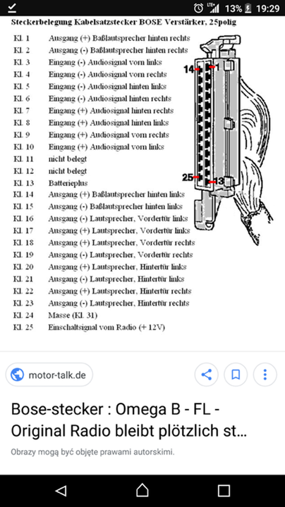

Jak wiadomo w BOSE sygnał najpierw z radia na wzmacniacz a później rozchodzi się na głośniki i subwoofer (który już wcześniej podłączyliśmy bod kanapą). W związku z tym kable powrotne są innego przekroju (są grubsze) niż kable te co wychodzą z radia. Chodzi dokładnie o te kable:
One powinny iść bezpośrednio na głośniki. Trzeba by je wtedy przeciągać przez peszel w drzwiach. .Ja jednak postanowiłem przeciągnąć je razem z pozostałymi kablami i dokonać połączenia już koło radia, a dokładniej od starej wtyczki. Wiem powinno być to zrobione na tip top. Jednak próba przeciągnięcia kabli przez peszle od drzwi jest udręką. Biorąc pod uwagę wyższe wskazówki odnośnie kabli do głośników, zrobicie jak uważacie.
image.thumb.png.f45742a5ed1853e2ee9581253e69a482.pngimage.thumb.png.5cbf0d7600b1cab7ce3c0bd159f05963.pngimage.thumb.png.21b152d3cd840095f3659977b1eb5a2b.png
Teraz drugą wtyczkę od BOSE przekładamy i podłączmy do wcześniej przygotowanej wtyczki od wiązki przy prawym słupku, obok modułu komfortu.
Wszelakie kable przekładamy tak aby nie kolidowały, bądź nie stanowiły problemu z włożeniem schowka i nawiewu:
image.thumb.png.c7c589e33dfb73376435ef64d578ae70.pngimage.thumb.png.b7c8411a399baad5157dc1462e1c987a.pngimage.thumb.png.d55928c24f8bb36e0ba30847012b2840.pngimage.thumb.png.c579cbd8f5d2e1453ef0ed91216f3f1a.png
Teraz składamy z powrotem schowek i nawiew. Można też osłonę modułu komfortu założyć.
Po tych wszystkich zabiegach wygląda to tak:
image.thumb.png.979bc760388de7468d8729a2764b948b.pngimage.thumb.png.9404588d2f13f9df1f9605a861a9cc6f.pngimage.thumb.png.467a8264f5b934620830a9de7d7efa09.png
Jak widać 2 kostki do radia. Po lewej od CDR 2005 plus MID A po prawej NCDC 2013/15 plus CID
Teraz tylko została kabelkologia, ale to na inny jasny dzień. CDN.....

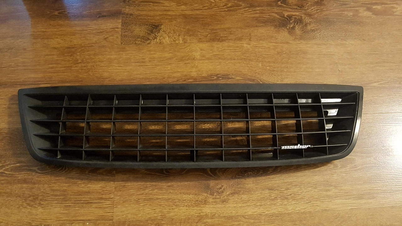

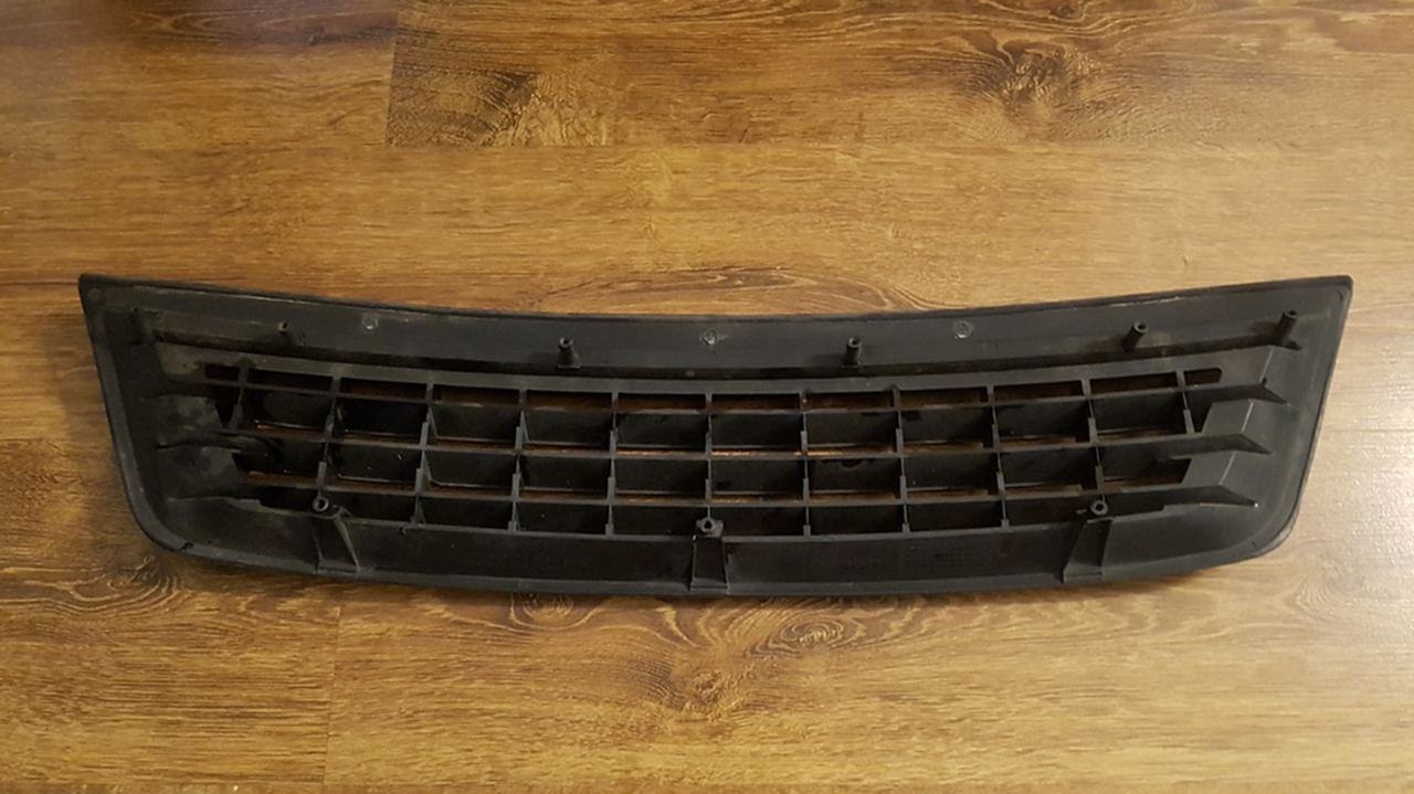

Grill FK:
image.thumb.png.776a954e80f53f107db781b5b7d068a8.pngimage.thumb.png.f23194a268a4f371e885ff8113bcf533.png
W końcu po bardzo długim oczekiwaniu na grilla, przydał się w końcu znaczek od @Tygrysek . I teraz to wygląda tak:
Czas na montaż 🙂
image.thumb.png.45ef439c016ab2c08cf516bc815da83a.pngimage.thumb.png.0fb99730f38f6da5bfc7763f42837199.png

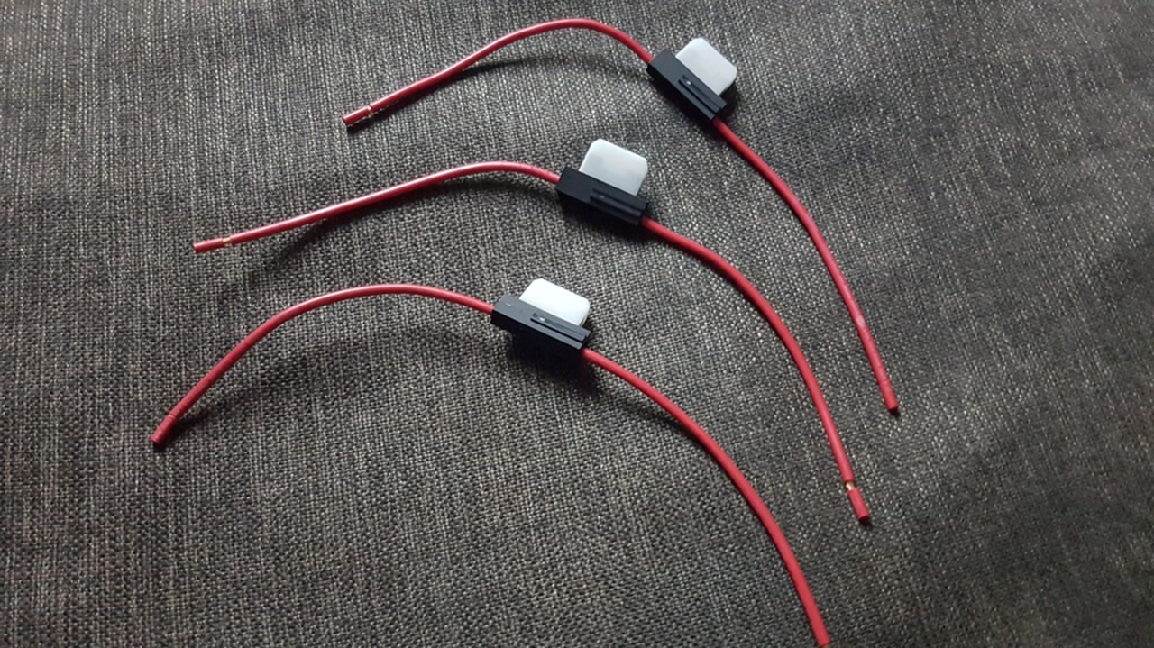

Jakiś czas później wpadły gniazda na bezpieczniki do wzmacniacza na przewód +12V czerwony, co by mieć komplet do składania:
Wpadł również spoiler na tylną klapę Irmscher:
image.thumb.png.2c8f662b3f3471a996e1733a716c3dcc.pngimage.thumb.png.99aa1c05a9ed904e2da8688494b773da.pngimage.thumb.png.c382bab3fd54c477b9da781d7ab0c5b2.pngimage.thumb.png.b32a9f0a748c5de1ec0634a1e8c228f1.png
Nie obeszło się jednak bez przymiarki:
image.thumb.png.36739e11fc6884dfe1c76da36d688d6f.pngimage.thumb.png.d76572b98f577f7400aba92680da924a.pngimage.thumb.png.6c1a171986fecda056a617c23e7cf251.pngimage.thumb.png.fb29cf56559a69fd713eff4dd18592c5.png
