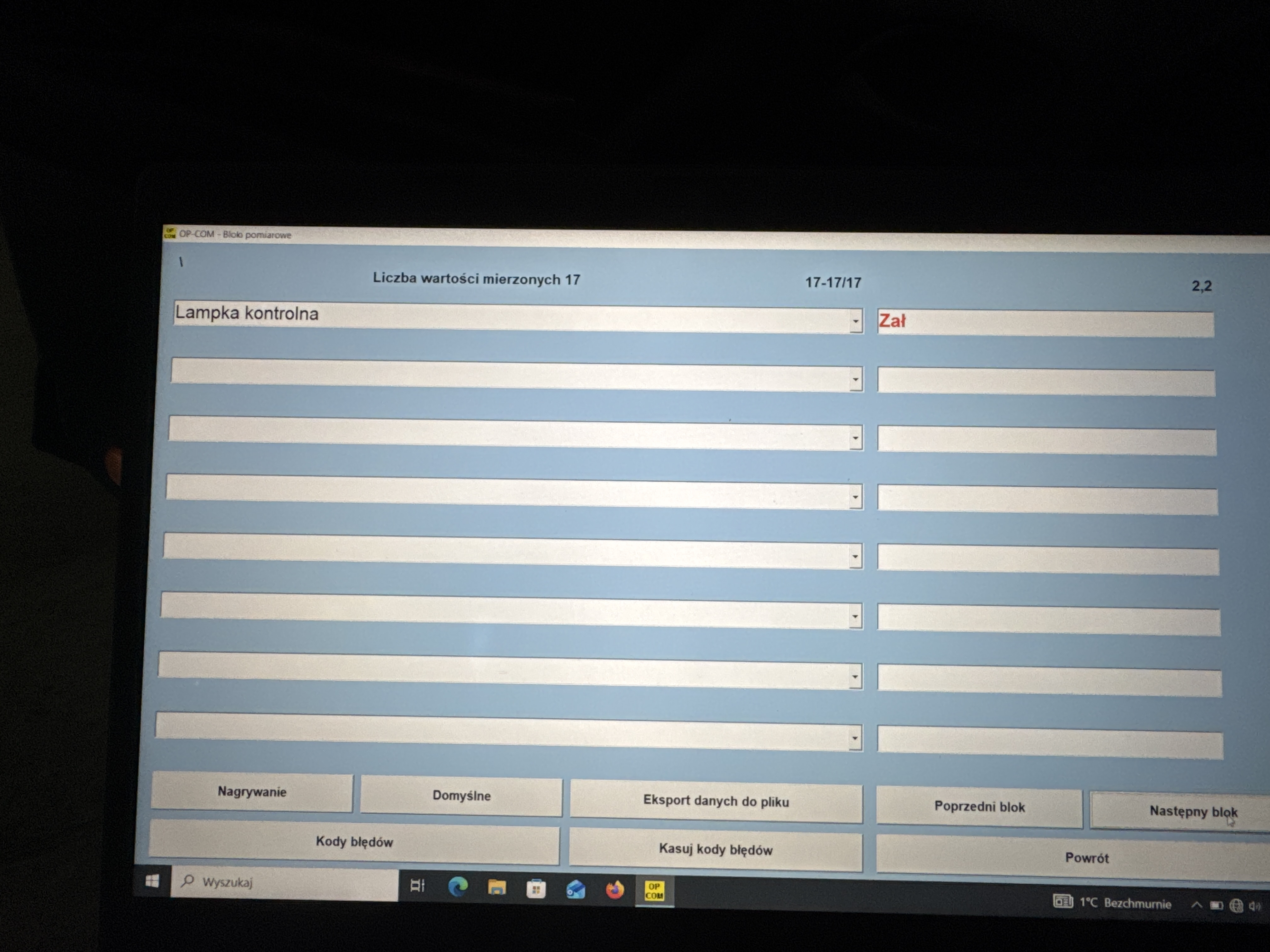

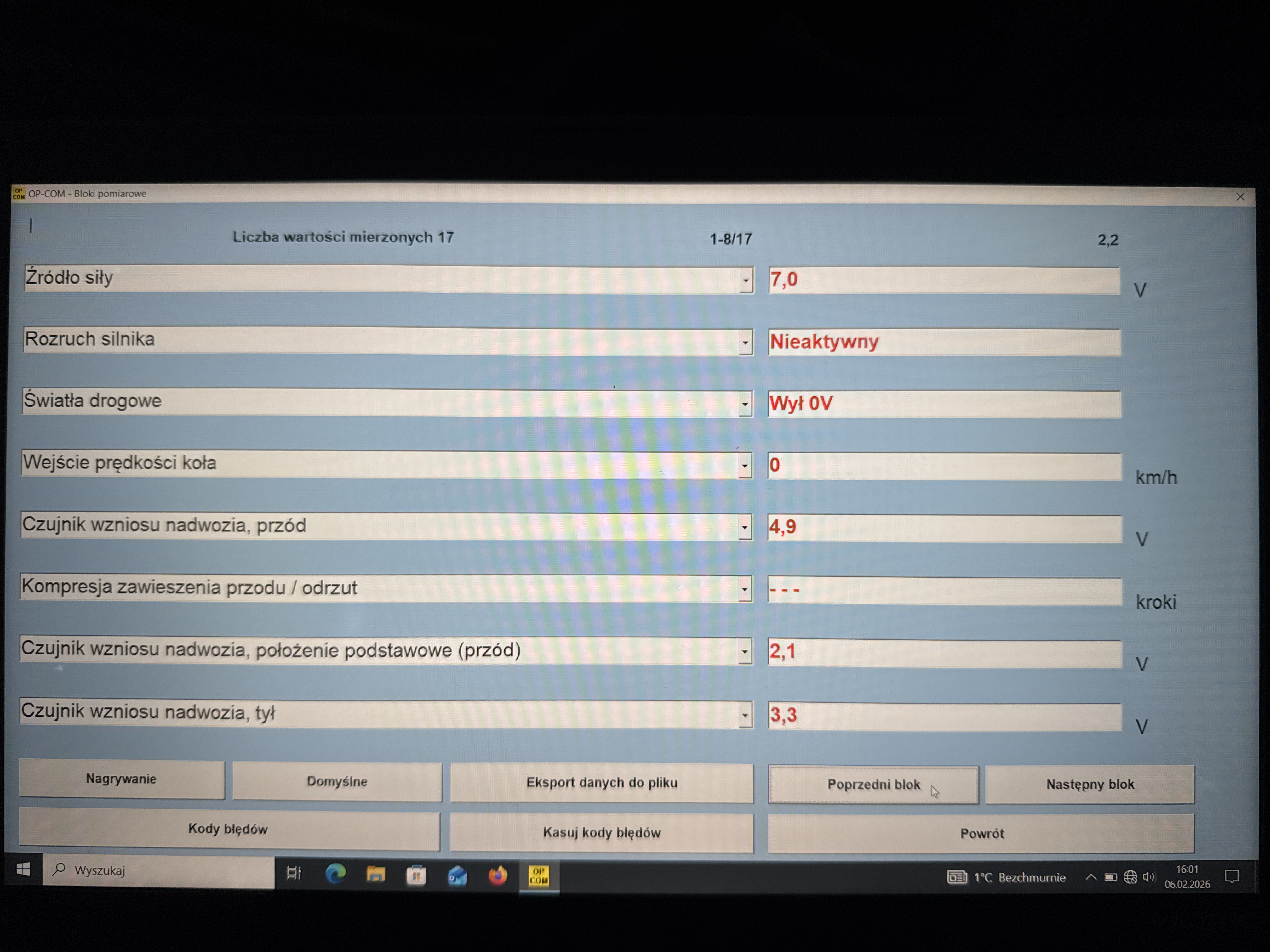

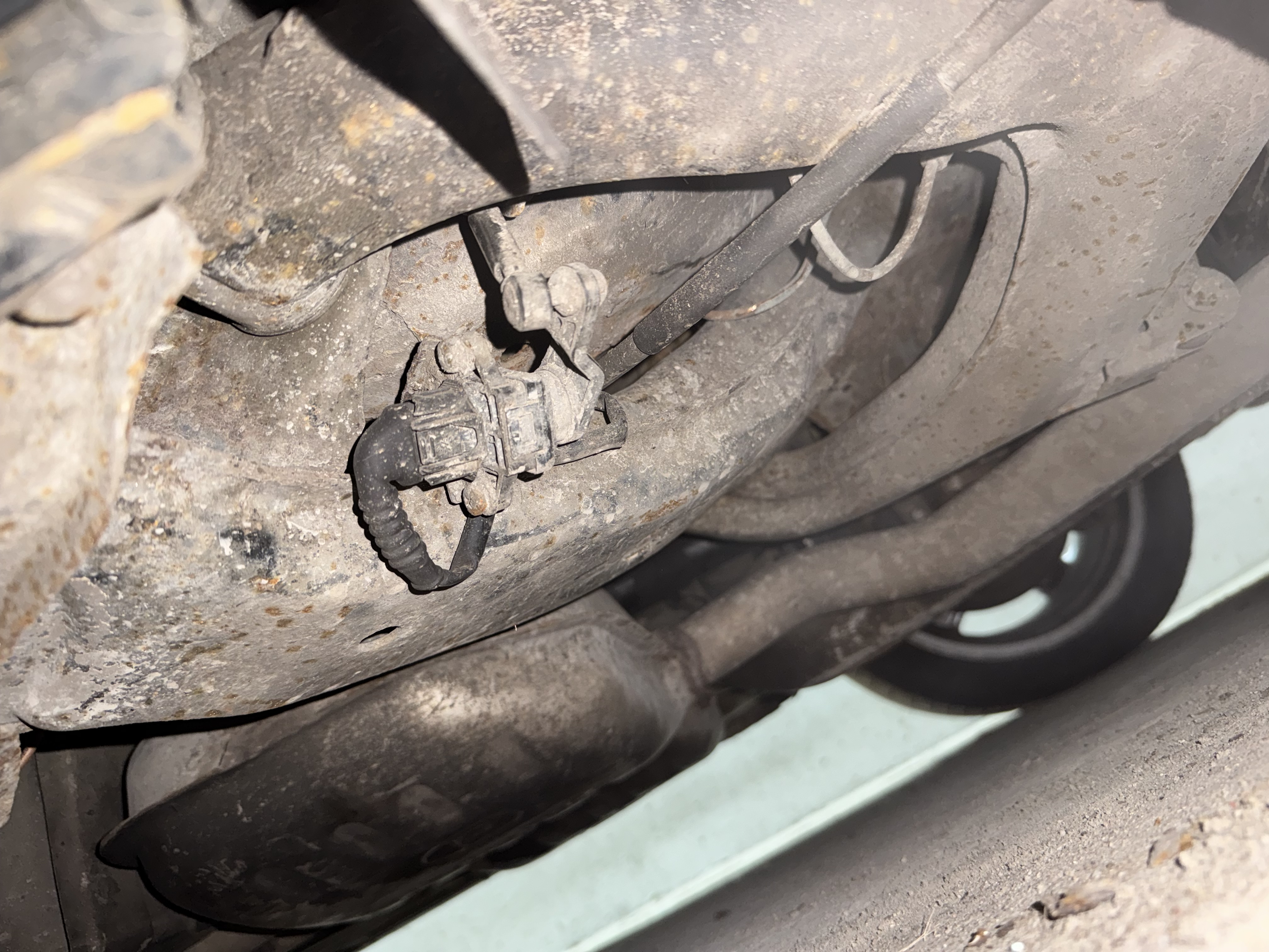

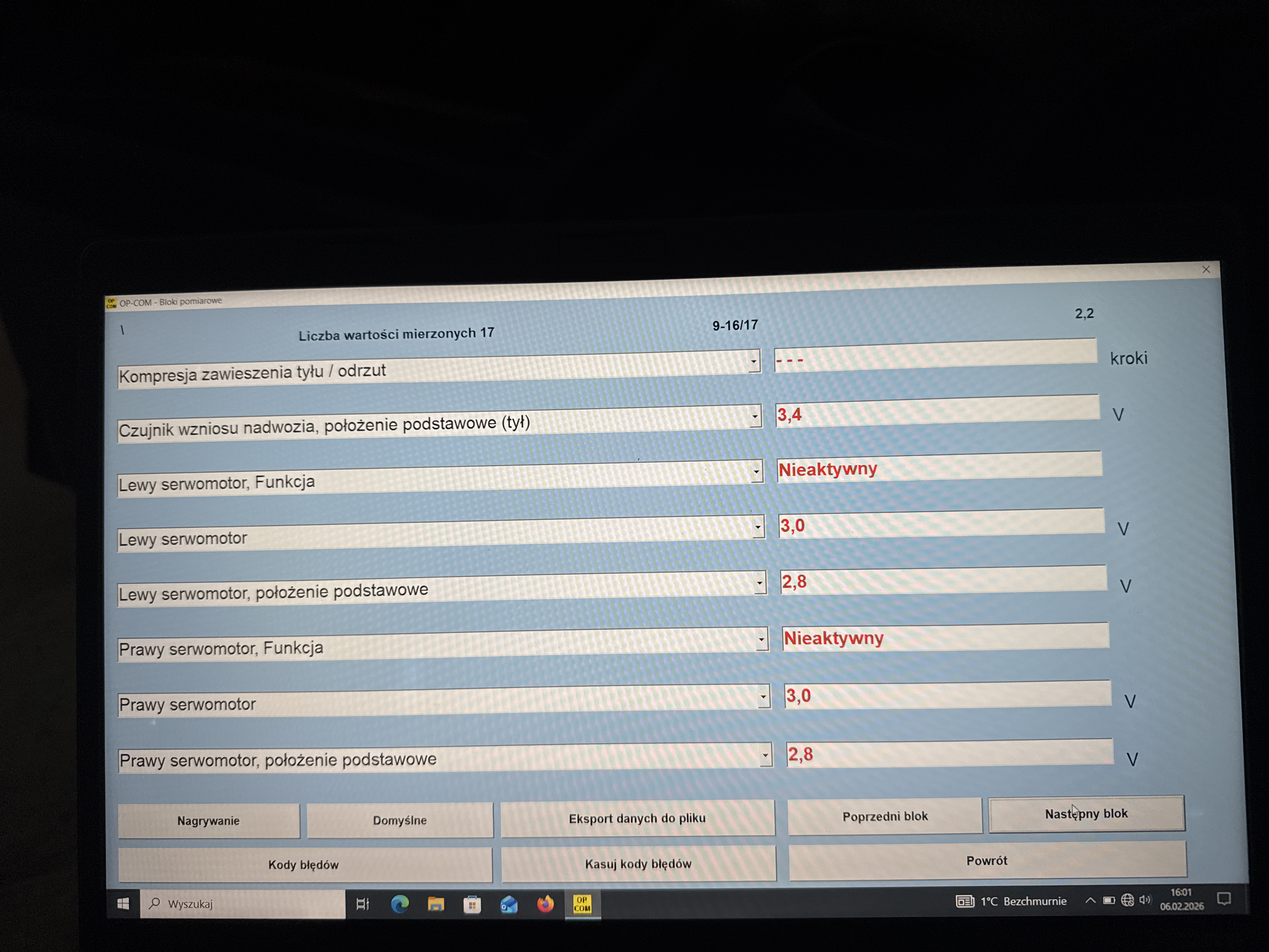

lookass Opublikowano 6 godzin temu Autor Opublikowano 6 godzin temu Tak, mam ksenony miejsce które opisałeś sprawdzałem i nie widziałem tam czujnika, podejrzewam że poprzedni właściciel gdy robił coś z zawieszeniem to uszkodził/zgubił czujnik i go nie ma, z tyłu po tej samej stronie posiadam czujnik, mogę podrzucić jutro, albo dziś wieczorem odczyty z op-coma o ustawieniu lamp

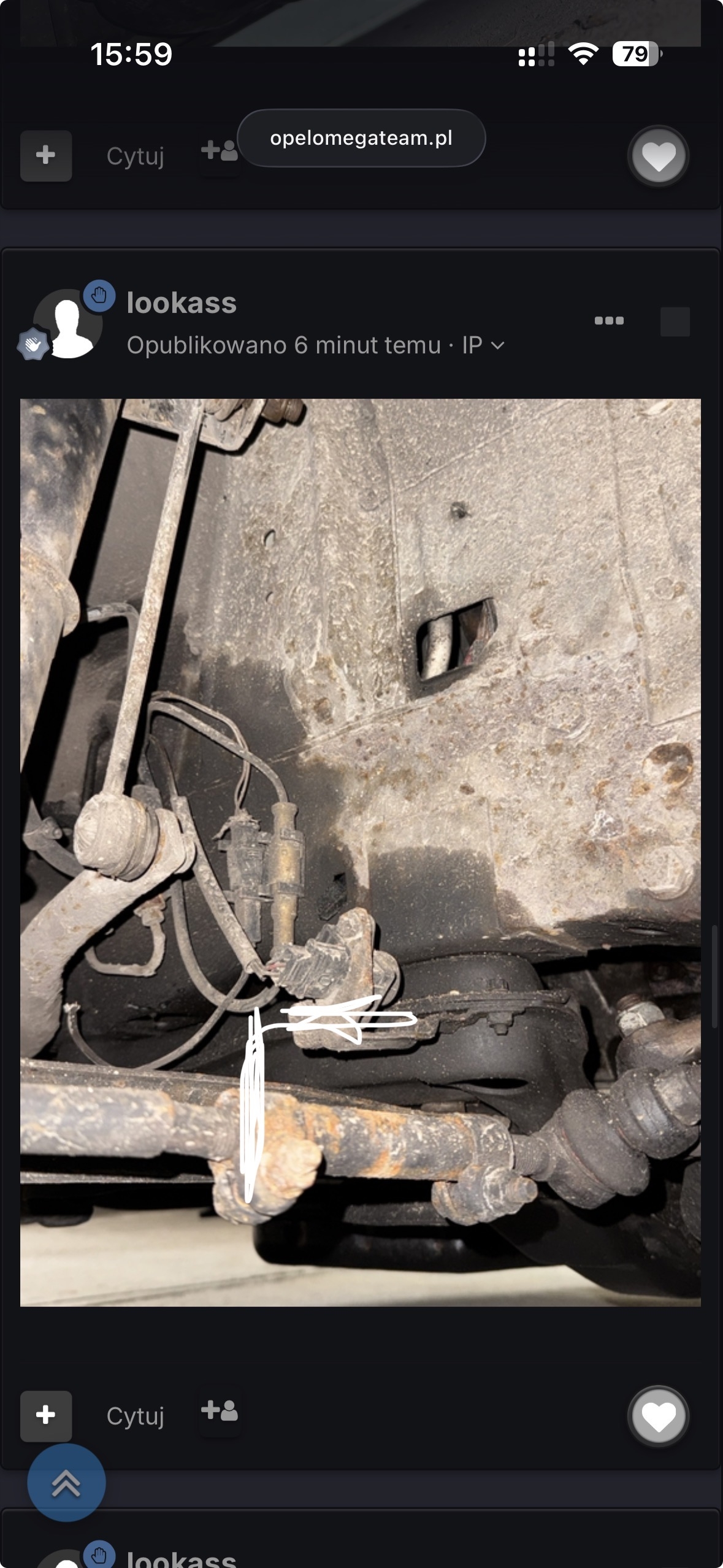

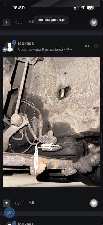

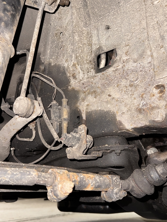

Vision95 Opublikowano 5 godzin temu Opublikowano 5 godzin temu No jeżeli z przodu nie ma czujnika to chociaż jakiś kabel musi wisieć … pstryknij foto

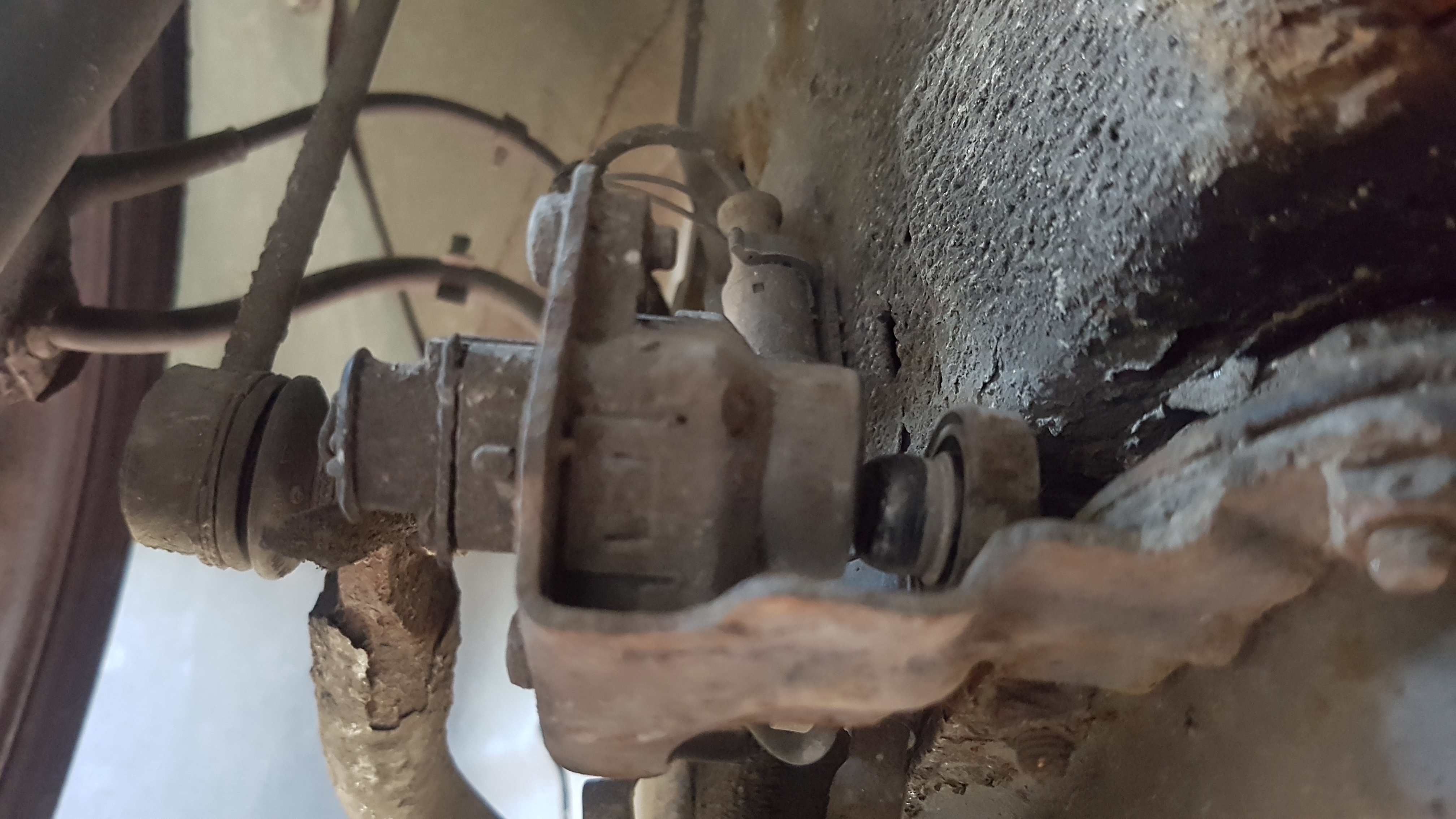

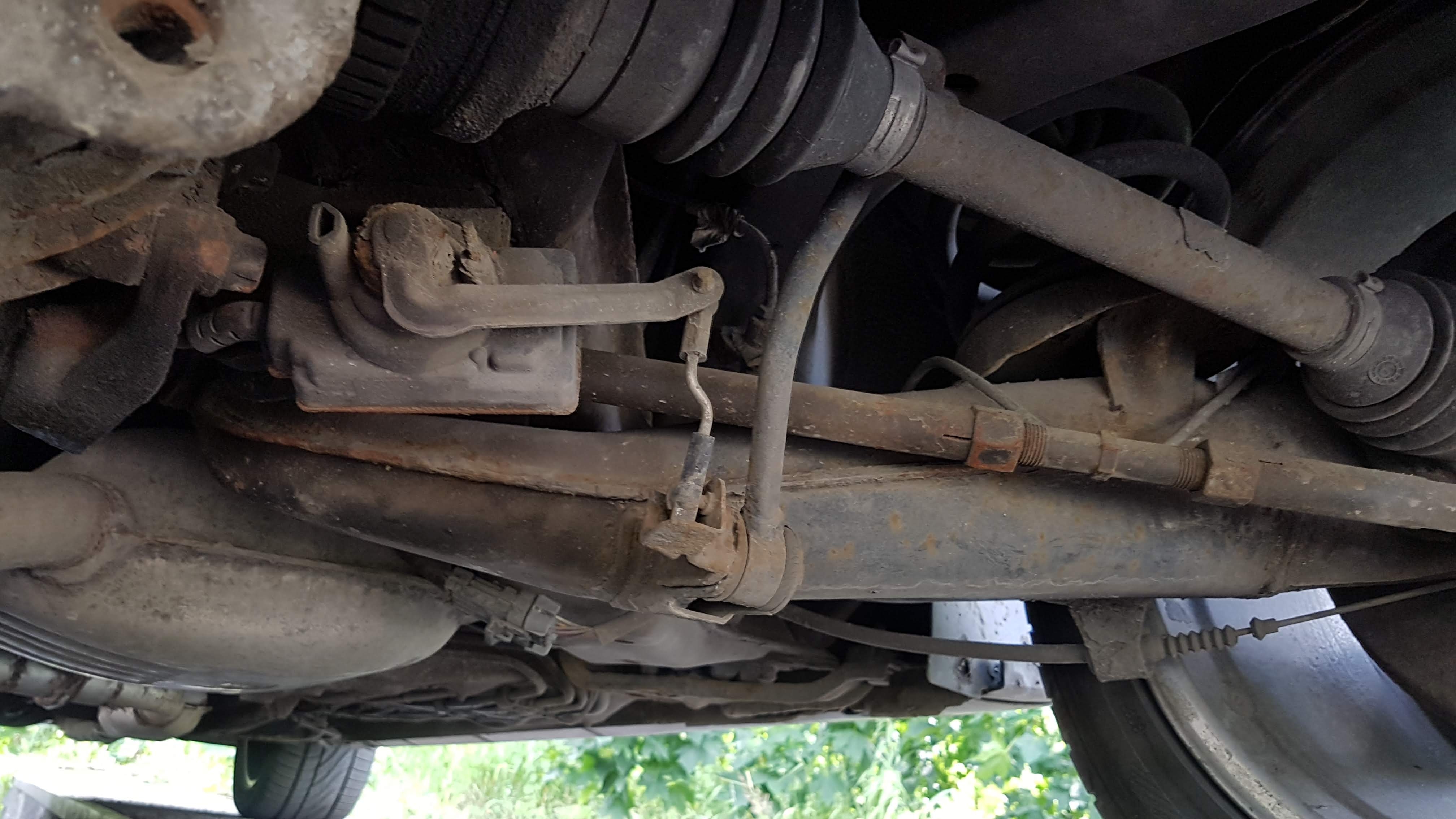

Misiek Opublikowano 5 godzin temu Opublikowano 5 godzin temu Jeśli cięgno spadnie też wyrzuci błąd. To samo tyczy się uszkodzenia silniczka regulacji lub sterownika Poniżej foto z czujnika na tylnym prawym wahaczu. Z przodu czujnik jest na lewym wahaczu
