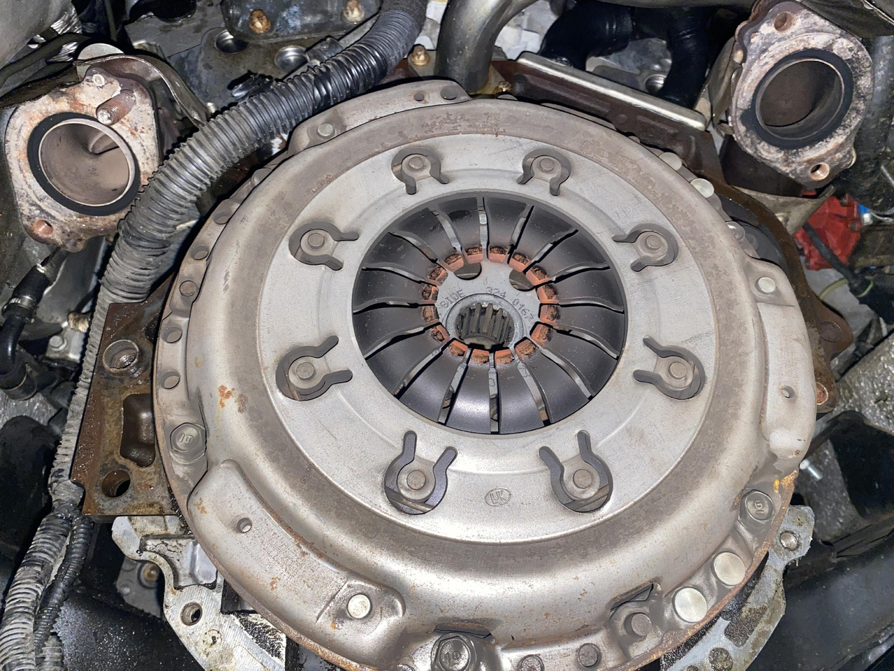

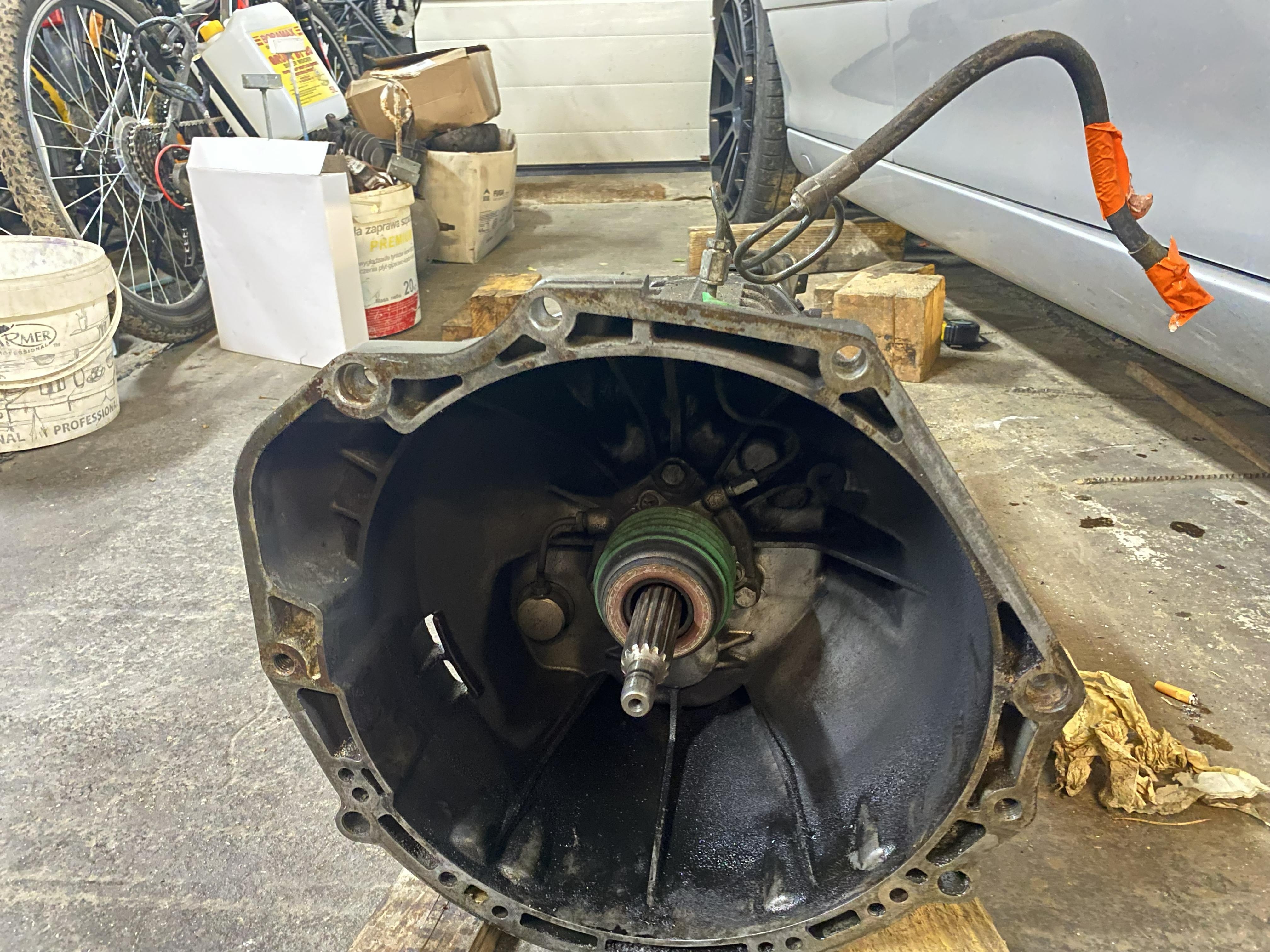

Siemka mam pytanko jestem posiadaczem raby 3.2v6  którą zakupiłem już po swapie skrzyni, wczoraj podczas redukcji z 5 na 3 zblokowało skrzynię, a że było około 60km od domu, to spróbowałem wbić piąty bieg (to był błąd)  i tak na piątym biegu została (ruszanie z piątki pod górkę ciekawe doświadczenie 😕  ale rebeka dała radę), sprzęgło działa wysprzęgla. Dziś zacząłem badać temat, odłączyłem drążek zmiany biegów w celu "wybicia" biegu słychać "klik" lecz pozycji neutralnej nie znalazłem, ale nie o to mi chodzi.
Zacząłem przyglądać się skrzyni biegów i zauważyłem, że mam oznaczenia R25-R26 HA numery GM 90 523 122 0822680 - po tych numerach  jest to skrzynia od Z22XE a w temacie
widzę, iż ta skrzynia nie powinna się tu znaleźć  😤 moje pytanie brzmi z jakiego powodu powinniśmy instalować skrzynię biegów o oznaczeniach :
2.5V6 / 2.6V6 R25 o oznaczeniu kodowym JL lub GK
3.0V6 R28 o oznaczeniu kodowym JM lub GL
2.2 DTH R30 (R25 - R28) o oznaczeniu kodowym HP
Domyślam się, że ktoś założył komplet  z Z22XE - zresztą i tak wyciągam obczaić co się posypało to dam znać.

Po prostu R25 był robiona pod mniejszy moment obrotowy i moc. Jednak nie oznaczało to że nie można jej zamontować w tym aucie.
Pytam bo chyba się rozsypała 🙂 dziś ją wytargałem - samemu ciężko ale się da 😄 . Diagnozy na razie brak.
  • Misiek zmienił(a) tytuł na Problem ze skrzynią po swapie w Omedze 3.2 V6
Musiał byś rozebrać dzwon i zobaczyć co jest jak sytuacja w środku wygląda, bo tu jak piszesz i widać to nic nie ma. Ale czy warto. Założył bym taką co zniesie większy moment i po sprawie.
