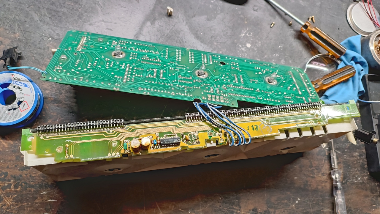

Jeszcze jedno pytanie. Bo zwróciłem uwagę, że licznik KM ci nie trybi lub sekcje zanikły. Jaki obecnie masz przebieg? Bo mam taki sam drugi licznik z przedlifta ale mi nie pokazuje przebiegu co wskazuje na uwaloną pamięć. A nigdzie nie mogę dostać wsadu aby ponownie zaprogramować. Dlatego u mnie same zera są w przebiegu.
20221102_174854.jpg.1885549c8b213f85e3668de97c75b1dc.jpg20221102_174528.jpg.9d6b8b714ffdf6ff3c1d1dad3e644dcb.jpg
Jak się nagrzeje to pokazuje praktycznie wszystko.
Aktualnie 168 z kawałkiem. Blisko 169.
Temat do ogarnięcia. Nie ma styku między samym LCD a złączem na płycie głównej
