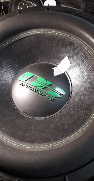

  3. Niestety głośnik przeżył jakieś katusze podczas transportu lub nie był dobrze wcześniej sprawdzony... Cewka w jednym miejscu lekko się odkleiła od zawieszenia, co spowodowało, że musiałem się zwrócić do ziomka i wyjaśnić sprawę. Na szczęście to co się stało to była tylko kosmetyka. Wszystko trafiło do UTD audio, naprawa po tygodniu wróciła do mnie. Dzisiaj będzie montaż w omedze. Film gdzie widać biały materiał na zawieszeniu to odpalony na 16hz. Wczoraj obiłem skrzynie materiałem, dzisiaj dokupiłem odpowiednio grube zasilanie dla suba do wzmaka, muszę wymienić wszystko w terminalu i zobaczymy. Do środka wkleje jeszcze LED zielony co by przy otwarciu bagażnika się zapalał W trakcie aktualnie dojeżdżają kable 50mm do zasilania. W planie jest zakup wzmaka Excursiona HXA 5k i wymianę akumulatora na LTO. Messenger_creation_812F2595-D54F-4651-AAD4-A767C6984889.mp4 Messenger_creation_3FFB8635-FBD2-48CF-A585-6C2A2C17694B.mp4

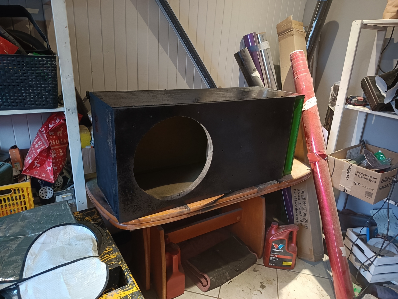

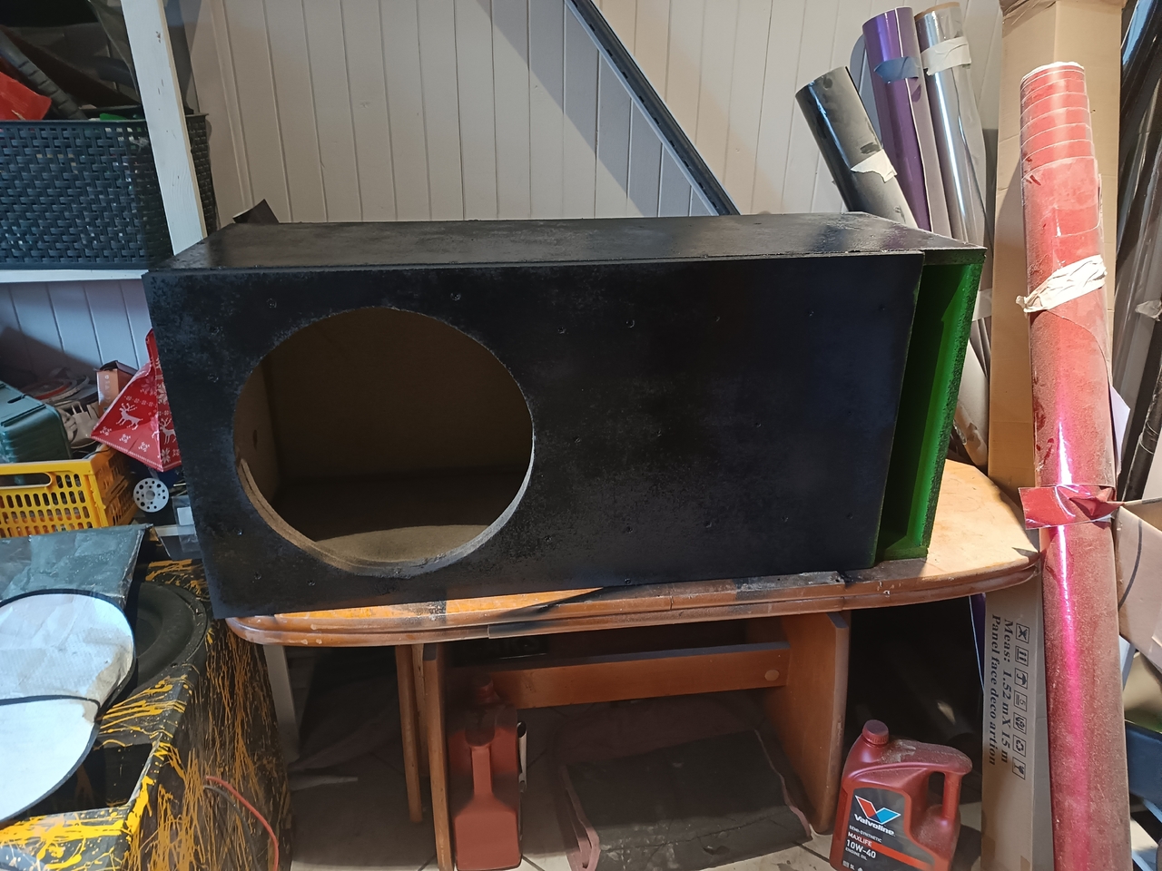

  7. Skrzynka zbita i pomalowana podkładem teraz czas na zamówienie materiału na obicie i montaż na gotowo

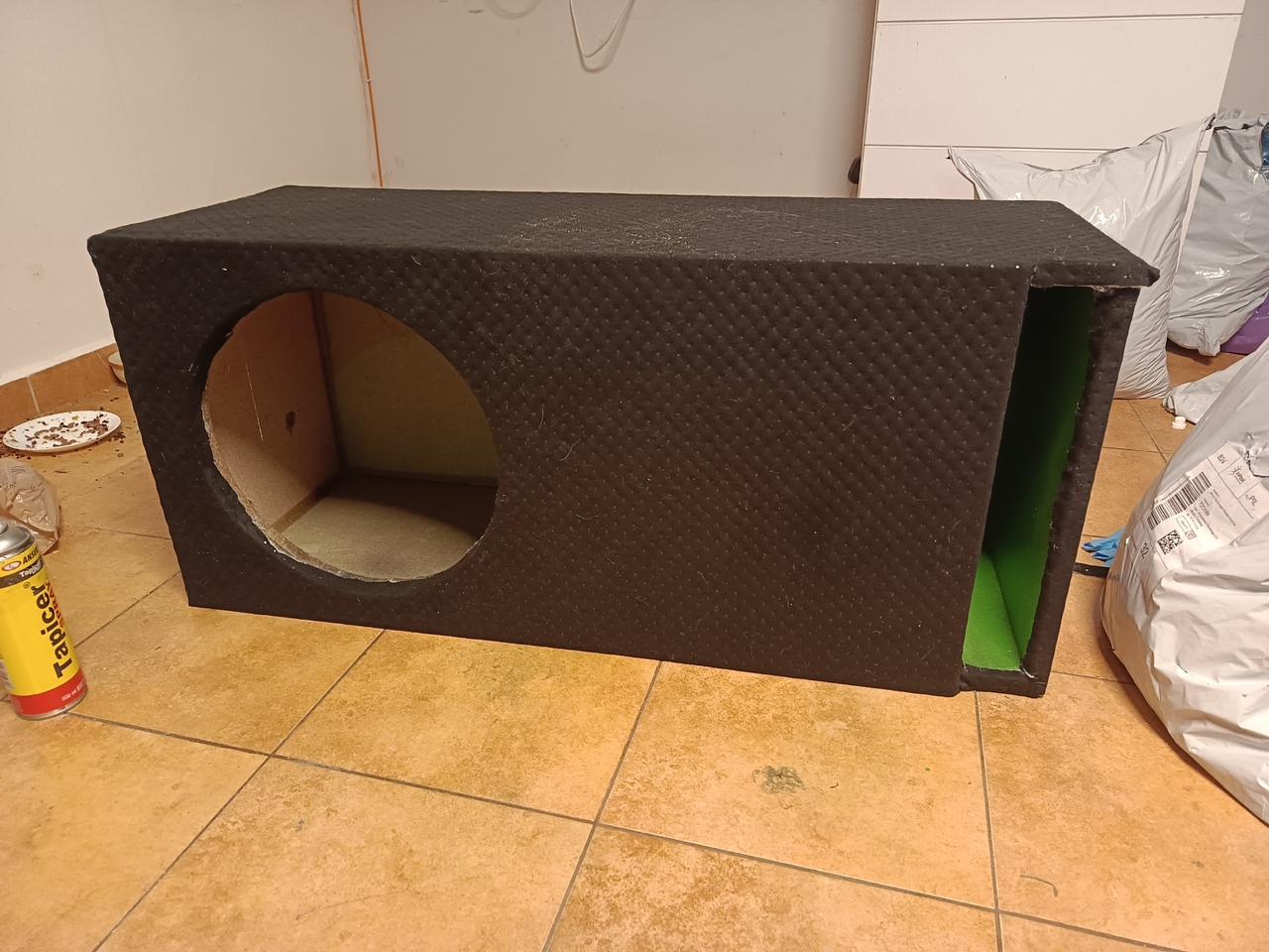

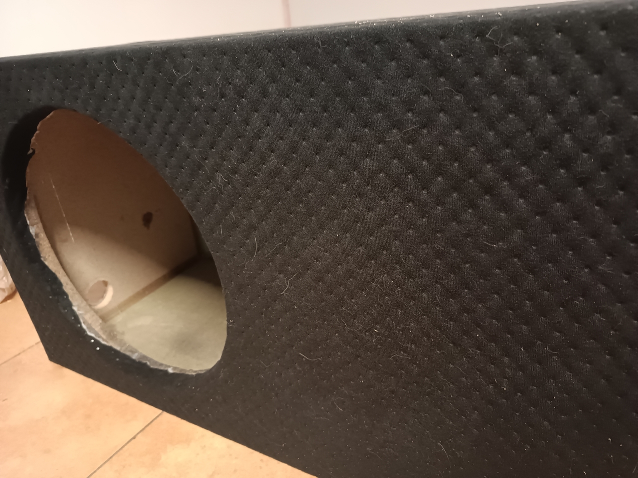

  12. Czołem Z racji tego, że apetyt rośnie w miarę jedzenia to wziąłem się za kolejny projekt do Omegi. Hifonics sprzedany i wlatuje coś większego i mocniejszego. Na pierwszy plan wysuwa się DB 2715 1700rms w przyszłości może będą dwa, ale powoli. Głośnik kupiony, czeka na montaż, skrzynia wyliczona na całą szerokość bagaznika kombi. W załącznikach cały zestaw. Front będzie podwójny 2x18mm. Materiał obiciowy jeszcze w fazie zastanowienia, bo bym chciał zrobić logo Jutro odbieram materiały i będzie zbijanie skrzyni, więc będę relacjonować.

  15. Terminal zainstalowany, skrzynka złożona, głośnik na miejscu, a jutro testy:)

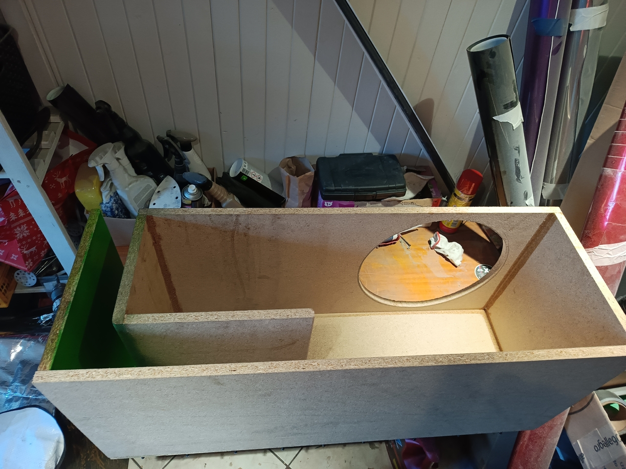

  17. Czołem wszystkim W związku z tym, że temat car audio u nas jest rozwojowy to pomyślałem, że będę wrzucać tutaj aktualne, stare i nowe projekty skrzyń i zabudów do auta. Na pierwszy ogień idzie mój ,,nowy'' stary nabytek w postaci leciwego Lanzara DCT12D. Model wyższy od wcześniejszych MAX, które były produkowane i w sumie biały kruk na rynku Zbieram takie perełki z lat produkcji 2000-2015, gdzie trochę inaczej podchodziło się do muzyki. (mam jeszcze 2 x magnat AD300 i Hifonics TX-12 DUAL) Skrzynkę podjąłem się zaprojektować na wzór nowego projektu - patentu JL. Ciekawie zaprojektowany bardzo długi bass reflex szczelinowy duża kontrola nad głośnikiem. Wykorzystałem do obliczeń program speakerboxlite - który od razu buduje wykresy i ma dość rozbudowaną bazę głośników. Czasami trzeba pozmieniać w nim dane lub je dodać jak czegoś brakuje Ale działa jak należy. Skrzynka pod lanzara ma wymiary 55cm x 40 cm x 45 cm i grubość niestety 16mm- bo majster przy wycinaniu mi płyt z projektu walnął się z płytami robiąc zamiast 18 - 16 mm - port ma trochę ponad 85 cm i 4 cm wysokości i 36,5 cm szerokości idzie przez prawie całą skrzynie. Daje to nam objętość prawie 100 litrów brutto i trochę powyżej 80 litrów netto. Odejmując powierzchnię portu, nachylenia głośnika i objętość głośnika - zostaje nam do dyspozycji około 58 - 60 litrów. Głośnik dorwałem oczywiście używany, trzeba było podkleić zawieszenie (budapren) - bo z racji wieku klej już puścił. Do zabiegu dociśniecia kleju użyłem klamerek Na razie nie będę się rozpisywać odnośnie danych z wykresów, ale ten lanzar jest tak zaprojektowany,żeby hałasować i żeby osiągnąć idealnie prostą linie bez podbić to wymagałoby niesamowicie wielkiej objętości, co mogłoby skończyć się też źle. Narożniczki i połączenia są wyszlifowane i uzupełnione szpachlówką, żeby przepływ powietrza był jak najgładszy. Zdjęcie szczeliny było przyłożone na sucho Dzisiaj myślę, że będę go kończyć i montować do odsłuchu, więc nagram też film z podłączenia i testów. Jak się wszystko sprawdzi to pozostanie obicie materiałem no i fun z odsłuchu Głośnik ma dwie cewki po 4 ohmy, będzie zapięty w 2 ohmy. Moc 800 rmsu- 1600 szczytowej Pozdrowionka.
