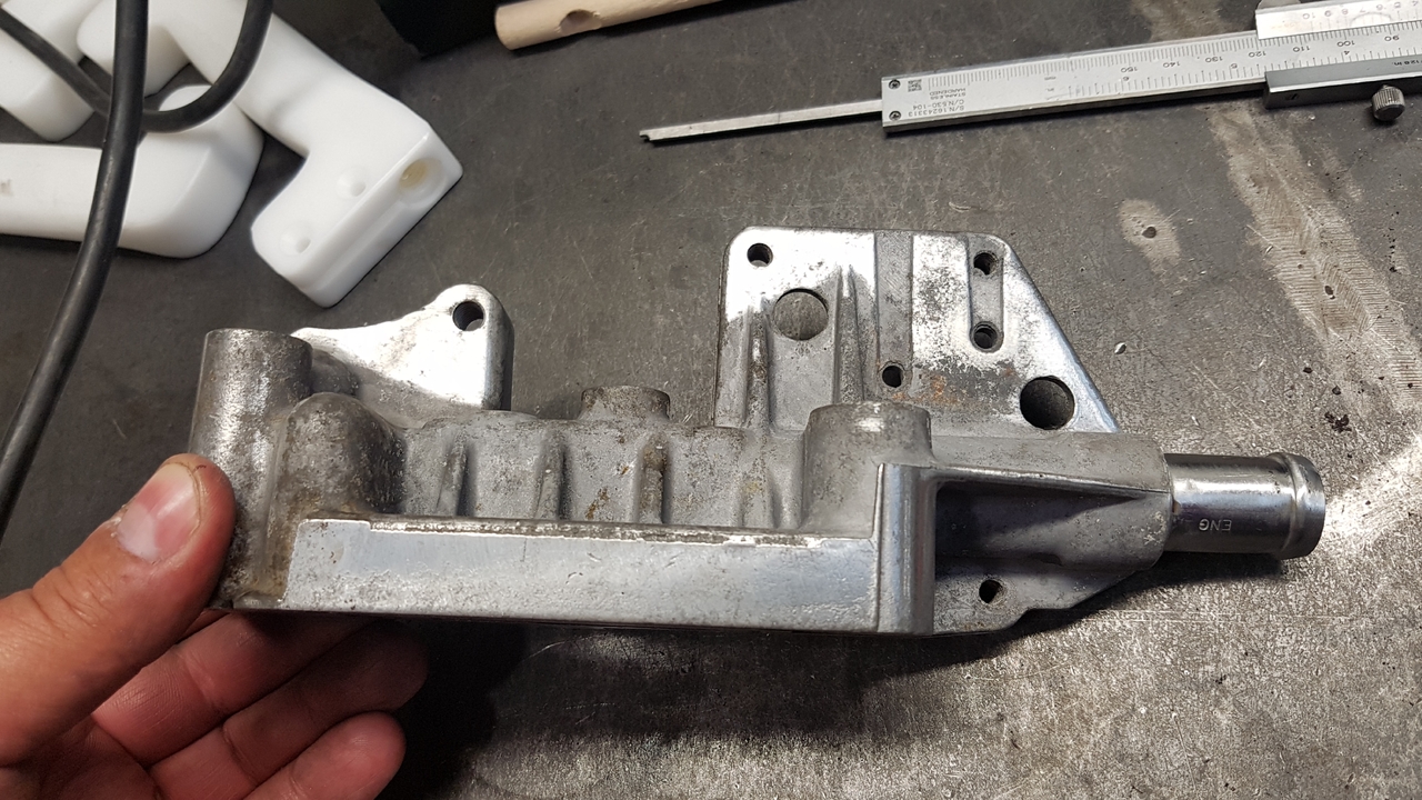

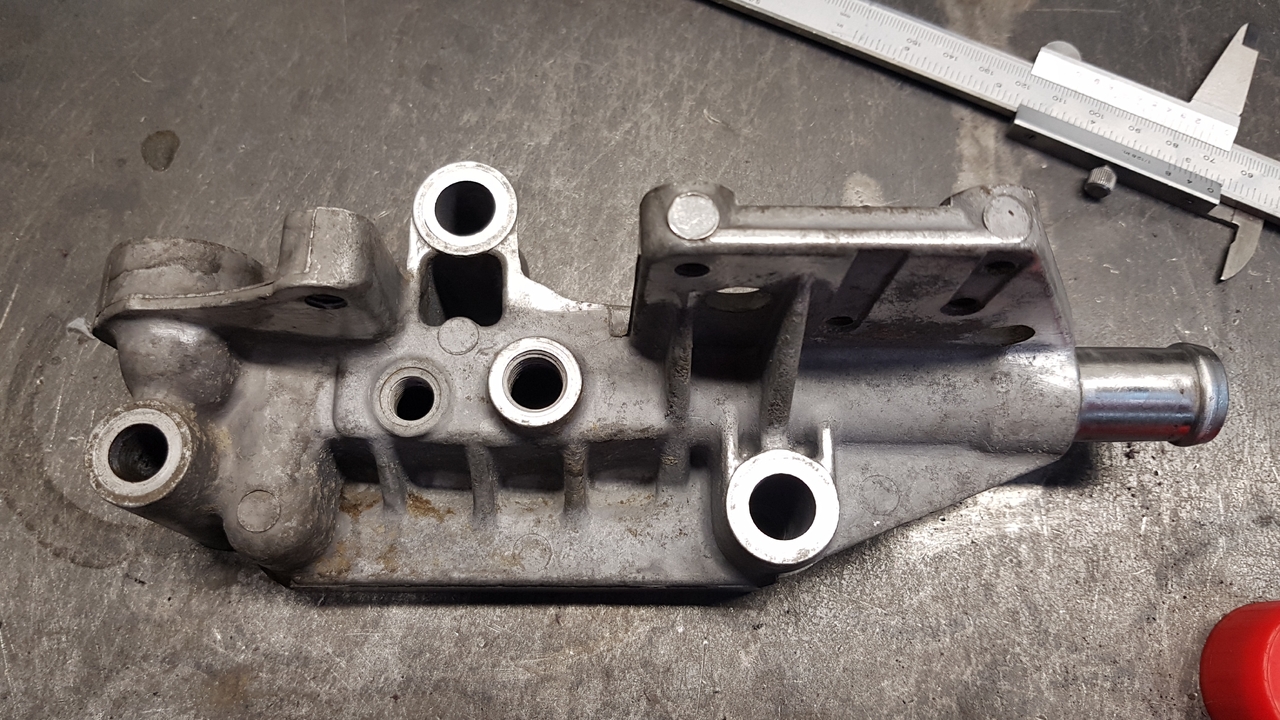

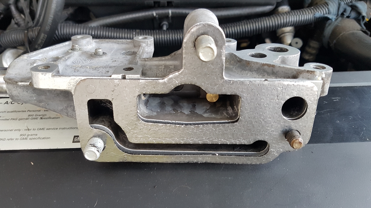

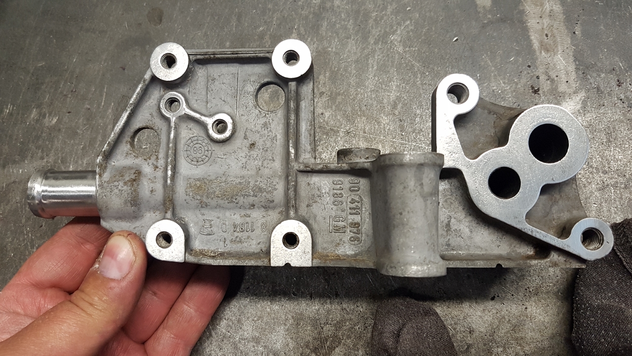

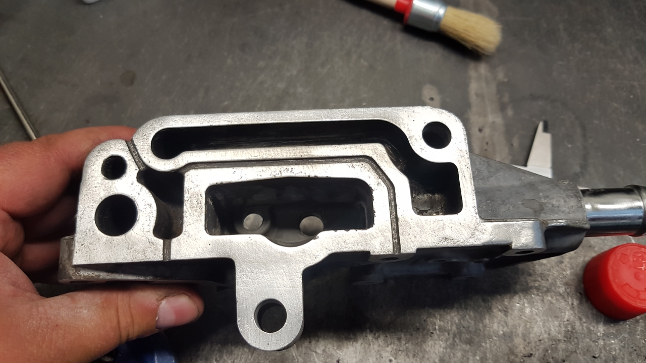

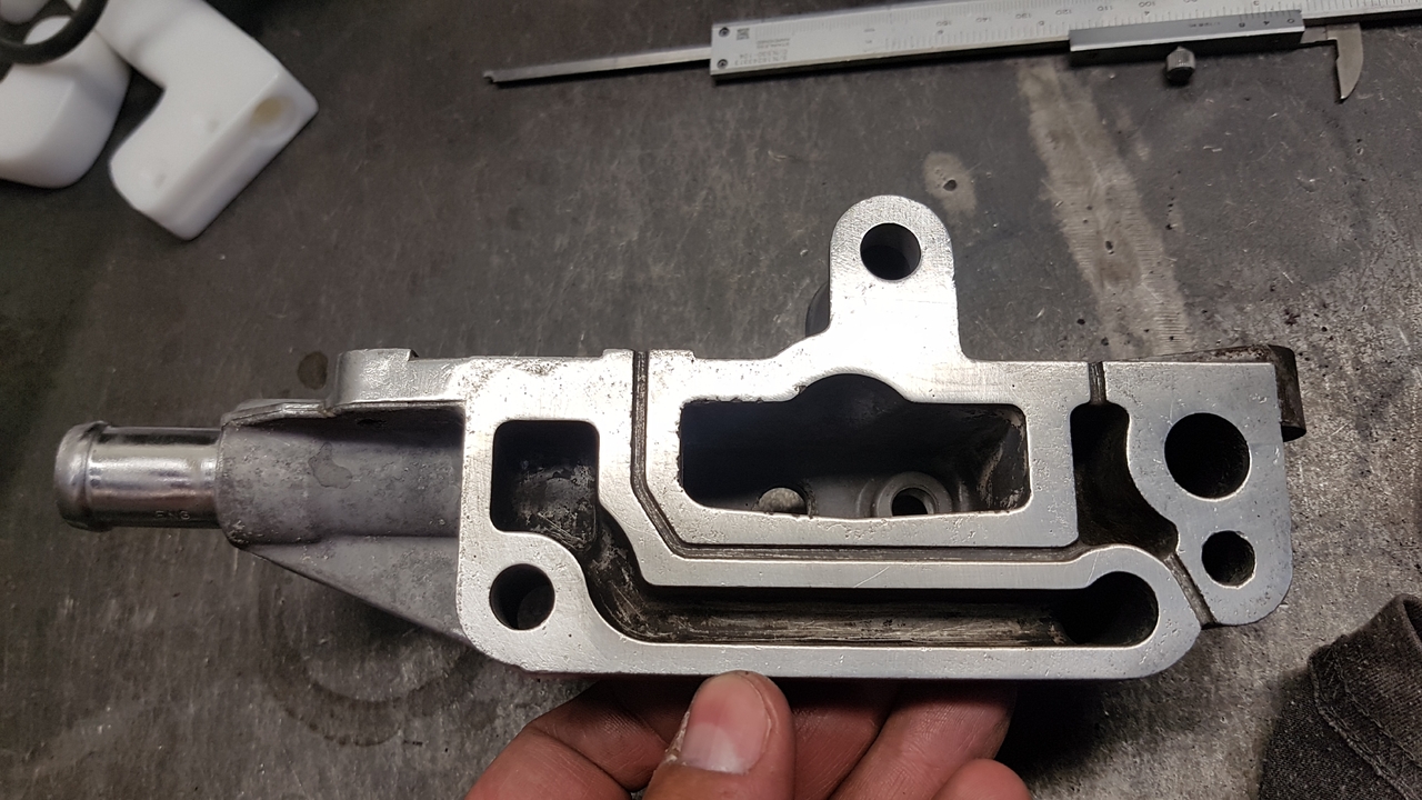

W dniu 4.03.2024 o 21:02, Wąski napisał(a):
będziemy się męczyć z wymiana uszczelki magistrali wodnej
Do ogarnięcia temat. Jak już wiesz przerabiałem to. Jak coś to pytaj...

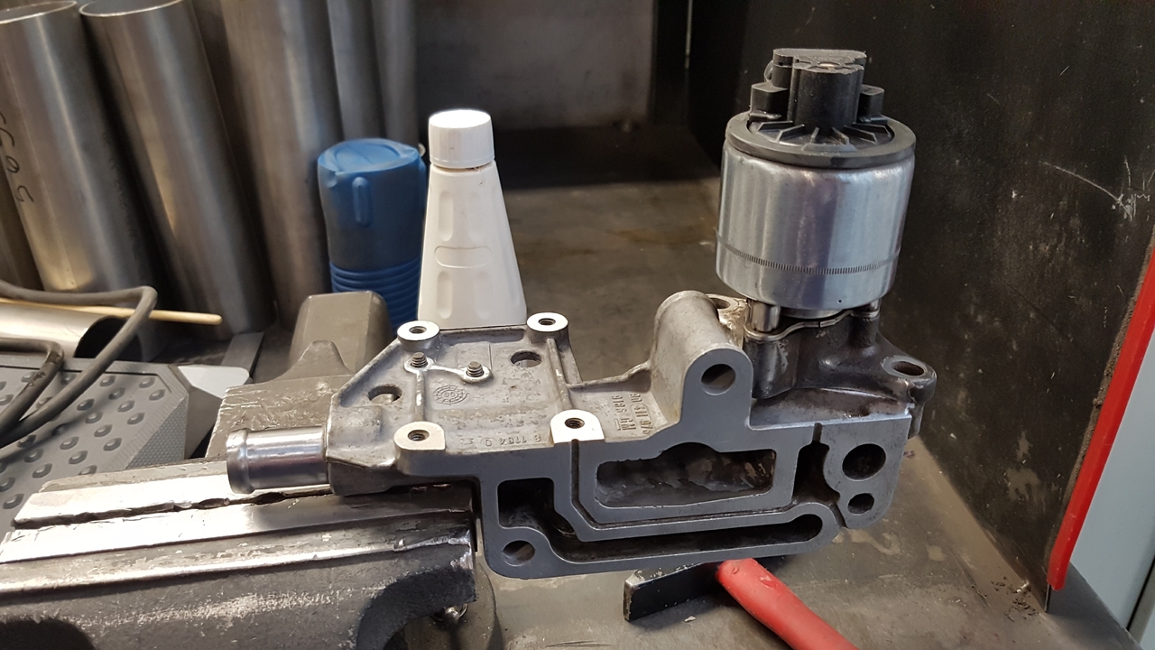

Tu masz linka do tej uszczelki:
https://www.opel-sklep.com/pl/p/Uszczelka-podstawy-cewki-1208951-OPEL-GM/1227
Parę foto jak to wyglądało po zdjęciu u mnie:
20180607_134131.jpg20180607_134206.jpg20180607_134215.jpg20180607_134221.jpg20180607_134236.jpg20180607_142322.jpg

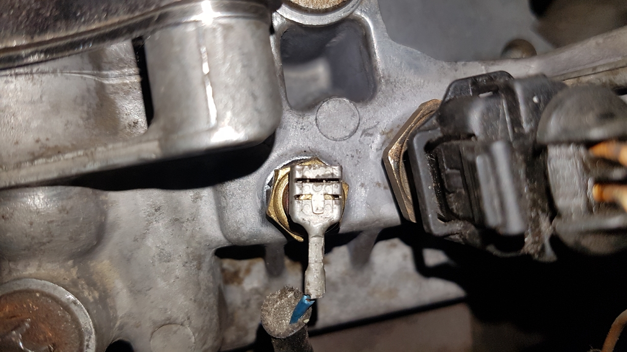

Tu widok z założoną uszczelką:
Tutaj widok z czujnikami temperatury - po lewej na zegary, po prawej na ECU silnika:
Widok z tyłu głowicy:
http://opelomegateam.s3.eu-north-1.amazonaws.com/eu-north-1/monthly_2024_03/20180608_194154.thumb.jpg.a635b0da518ac696e21d75bc7840e9de.jpg
http://opelomegateam.s3.eu-north-1.amazonaws.com/eu-north-1/monthly_2024_03/20180608_223900.thumb.jpg.284cce60c1d063b82ab9b2e80941037b.jpg
http://opelomegateam.s3.eu-north-1.amazonaws.com/eu-north-1/monthly_2024_03/20180608_194232.thumb.jpg.7cafea3abff854e5f7f008f9957ec725.jpghttp://opelomegateam.s3.eu-north-1.amazonaws.com/eu-north-1/monthly_2024_03/20180608_194227.thumb.jpg.cfa0f6d1f50afc0ef417950564aecf45.jpg
