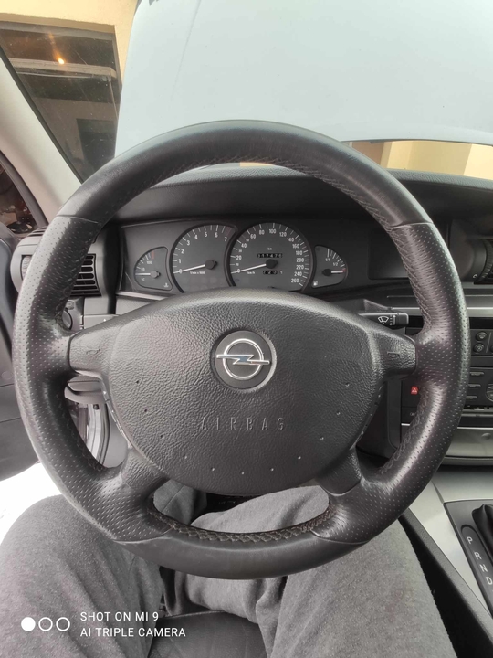

Tak tez zrobiłem.
Nowa kierownica na miejscu 🙂
Odnośnik do komentarza
Udostępnij na innych stronach
2 godziny temu, Jarqo81 napisał(a):
Tak tez zrobiłem.
Po jakiejś regeneracji czy taka ładna się trafiła?
Trudno mi powiedzieć, nie znam się na tym...ale jest mega ładna.
