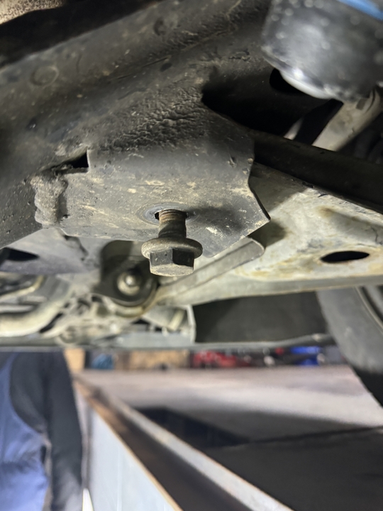

Witam wie ktoś co może się dziać ? Jechałem dziś i pryz prędkości 120 km/h samochód mocno mi ściągało do prawej strony przy mniejszych prędkościach nie odczuwalne bardzo ale jak jechałem te 120 km/h to musiałem trochę mocniej trzymać kierownicę
Tuleje wahacza nowe Poli + sworznie
Liczniki stabilizatora nowe
Wspornik drążków kierowniczych nowy
Samochód był na zbierzosci i niby drążki kierownicze dobre
Obstawiam przekładnie kierownicza (maglownice) ale nie wiem jak ja sprawdzić i raz na jakiś czas jak wciskam hamulec to słyszę jedno puknięcie dosyć ciche coś jak luzy na wsporniku drążków kierowniczych ale to raz na jakiś czas się zdarza
 Silnik 2.2 16v benzyna automat
Wysłane z mojego T782H przy użyciu Tapatalka
Sprawdź odpowiednio dokręcenie śrub, mi po geometrii nie dokręcili śruby od wahacza... Na szczęście nic sie nie stało. Samemu nie sprawdzisz nic, Kanał przejrzeć układy kierownice, generalnie zbieżność przód do poprawki będzie albo jeszcze luz na kolumnie tam jest taki wspornik
Przy hamowaniu takie rzeczy? czy przy jeździe
Przy jeździe ale przy hamowaniu też się zdarza ale jestem ciekaw i muszę sprawdzić ciśnienie w oponach
Generalnie co możesz z takich prostych rzeczy to sprawdź. Ciśnienie w kołach, po dokręcaj koła i zerknij czy wszystko wygląda ok. Powinieneś też wrócić i powiedzieć, że ściąga niech szukają. Powinni poprawić. Mi naprawili na swój koszt wszystko
