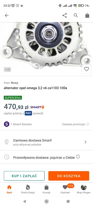

Jak każdy z vectry mocniejszy? czy ori omegowy? Car audio masz to można w sumie wsadzić mocniejszy
Ładuj z VC 140A. Ja tak mam
zobacze co ma czapla jutro bede wiedział .

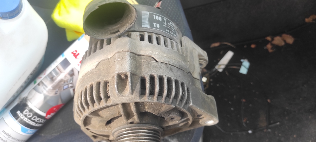

Alternator  przyjechał  teraz czas na montaż 😆😆😆 zobaczymy czy wróci  wszystko do normy.
Potem zabiorę się za skrzynie biegów . @Misiek ten olej co podałeś mi to cenowo nie ma tragedii
Z tego co wiem to do 3.2 idzie 120A a do 2.2 16V 100A
W 3.2 wg VIN ma być 120A. Fakt, że teraz jest 140A z VC
Polegałęm na wiedzy czapli i dostepnosci jaka miał

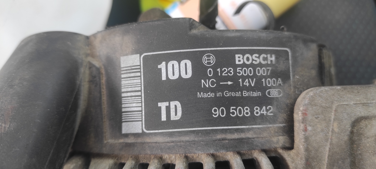

Tu jest niby nowy do V6 i też 100A zobaczymy jak to będzie działać najwyżej stary naprawię i się podmieni
Tym bardziej że tam jeszcze masz CAR audio i inne bajery na prund
Być może, że ja mam fabrycznie BOSE to jest 120A. Sprawdzałeś win u siebie ?
A wiec sukces altek wymieniony działa wzorowo czyli 14,45V,  Stary niestety nie ma zadnych opisów co do mocy producenta czy czego kolwiek. W najblizysz czasie bedzie naprawiony i czekał na pólce  jedyna róznica to kolo pasowe jest ciutke mniejsze niz nowy wymieniony.

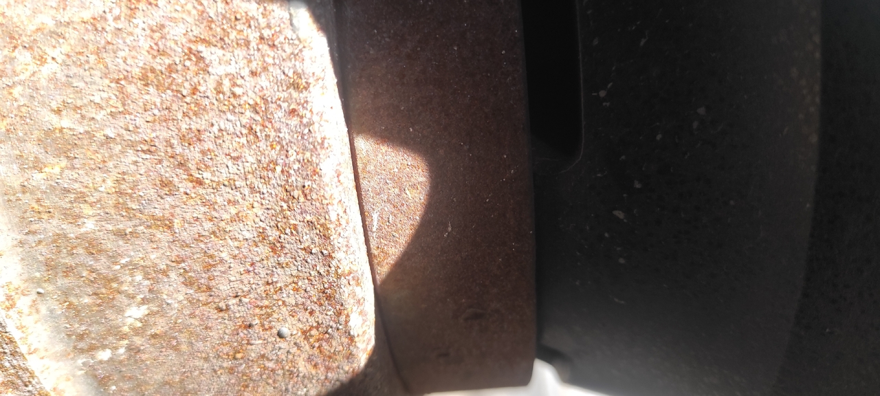

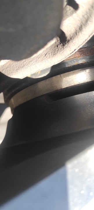

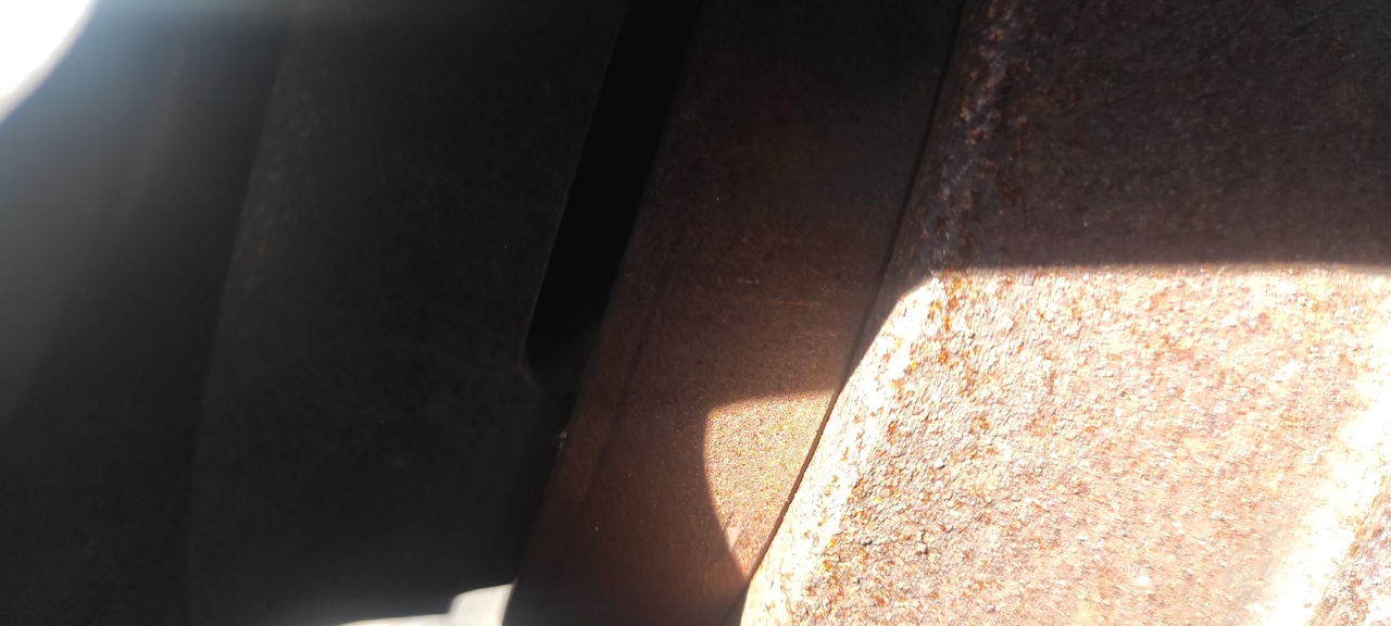

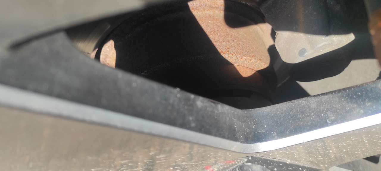

Ciekawostka która dzis odkryłem to ze mam dystanse na kołach z przodu tak na okolo 10-15mm a na tyle 20-25mm  @Vision95 a Ty mowiłes abym dał dystane a one sa 😄😆😄
W dniu 24.04.2025 o 11:57, Vision95 napisał(a):
Trzeba się dowiedzieć jaki pobór ma samochód plus car audio. Obstawiam że maks 50a
mam cegi to jutro zmierze
Poka foty:D To znaczy, że mało jeszcze jak mówiłem. Ja miałem 30 z tyłu i dopiero było dobrze 🙂
Zasada jest generalnie prosta. Miarka od opony do nadkola i myślę minus pół centymetra. 😆
