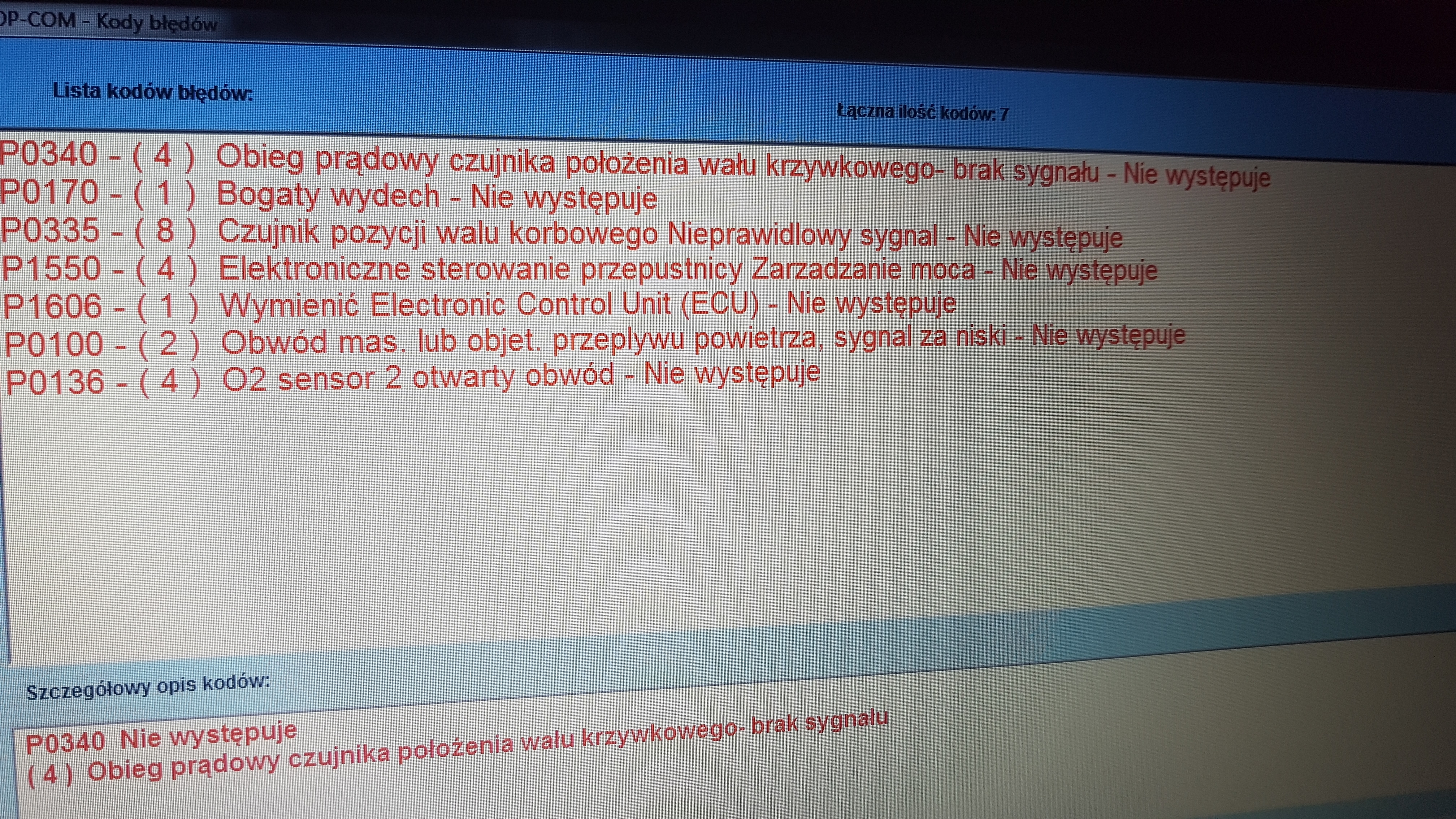

Jvsi Opublikowano 10 Czerwca Autor Opublikowano 10 Czerwca Hejka dzis moja chora smoczyca została zdiagnozowana i troche troche tego jest P 0571 - problem z obwodem przełącznika który kontroluje funkcje tempomatu P 0430 - usterka w układzie katalizatora P 0420 - układ katalizatora nie działa prawidłowo prawdopodobnie uszkodzona sonda lambda P 1700 - podobno ogólny błąd skrzyni biegów jakiegos sterownika P 0650 - problem z komunikacja miedzy sterownikiem silnika ECU a pozostałymi modułami w samochodzie P 1614 - problem z modułem sterujacym CIM w układzie kierownicy który moze byc zwiazany z zaplonem rozruchem lub innymi dzałaniem elektrycznym P 0100 - system rozpoznaje problem z przepływomierzem P 0110 - problem z czujnikiem temperatury powietrza dolotowego IAT który może być uszkodzony lub posiadać wadliwe połączenie elektryczne. P 0703 - nieprawidłowy sygnał obwodu włącznika świateł hamulcowych P 0730 - nieprawidłowe połozenie ........ale nie wiem czego P 0560 - za wysokie wejscie napięcia systemu P 0725 - nieprawidłowe działanie obiegu pradowego wejscia czujnika predkości Ostatnie trzy błędy to pozostałość po ostatniej awari alternatora teraz jest juz ok ładowanie . jeszcze wyczytałem bład czujnika wału korbowego ale teraz go nie widze , po kasacji błedów nie pojawiły sie a silnik nadal po okolo 20-30 minutach sie wyłacza. Cała diagnoza była mozliwa dzieki @Misiek DZIEKI WIELKIE. Jesli macie jakies sugestie chetnie poczytam . Obstawiam ze głownym prowodyrem tej całej wkurwiajacej usterki jest ten czujnik . Mam pytanie do Was ile jest tych czujnikow czy to sa osobne wału i wałka rozrzadu czy moze jest jeszcze jakis bo jak miałem VB to mi co roku padał czujnik wałka. Czy tu jest podobnie? 1
Misiek Opublikowano 11 Czerwca Opublikowano 11 Czerwca W końcu na spokojnie mogę odpisać. 18 godzin temu, Jvsi napisał(a): P 1700 - podobno ogólny błąd skrzyni biegów jakiegos sterownika 18 godzin temu, Jvsi napisał(a): P 0725 - nieprawidłowe działanie obiegu pradowego wejscia czujnika predkości 18 godzin temu, Jvsi napisał(a): P 0730 - nieprawidłowe połozenie ........ale nie wiem czego Te wszystkie wyżej dotyczą automatu. Może być to spowodowane przez przepływomierz ale też przez czujnik obrotów wału. W 2.2 był problem z uruchomieniem auta. Długo myślałem co tu jest grane. Błędy były od wymiany ecu po sterownik skrzyni. Winowajcą okazał się czujnik położenia wałków rozrządu. W późniejszym czasie przepływomierz Takie błędy miałem. Może być u ciebie czujnik położenia wału korbowego (ten na dole). Rozmawialiśmy o tym 19 godzin temu, Jvsi napisał(a): P 0650 - problem z komunikacja miedzy sterownikiem silnika ECU a pozostałymi modułami w samochodzie Bardziej ten błąd sugeruje, że nie działa kontrolka "Check" - przepalenie żarówki 19 godzin temu, Jvsi napisał(a): P 0430 - usterka w układzie katalizatora P 0420 - układ katalizatora nie działa prawidłowo prawdopodobnie uszkodzona sonda lambda Też miałem to kiedyś. Pomogło przeniesienie drugich sond za drugie katy 19 godzin temu, Jvsi napisał(a): P 0100 - system rozpoznaje problem z przepływomierzem P 0110 - problem z czujnikiem temperatury powietrza dolotowego IAT który może być uszkodzony lub posiadać wadliwe połączenie elektryczne Wiadomo przepływomierz. Z tego co kojarzę to chyba z odłączoną przepływką jeździsz Po tym wszystkim wykasowałbym błędy i patrzył co się pojawi i jaki ma status. Podsumowując to bardziej bym się skupił na tym czujniku położenia wału korbowego. Jego błąd wg OBD to P0335. Zaś wałków rozrządu P0340

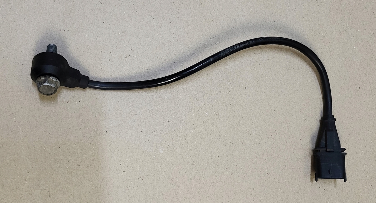

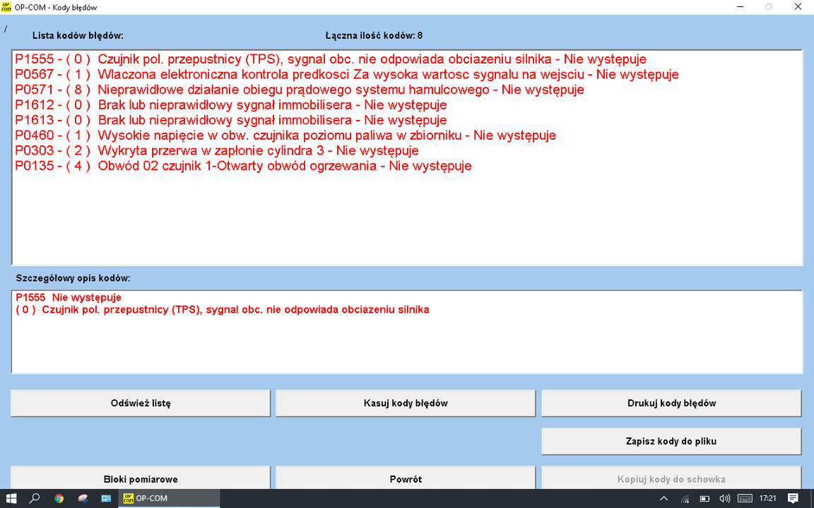

Jvsi Opublikowano 11 Czerwca Autor Opublikowano 11 Czerwca Dzis znowu zrobiłem testy i wyskoczyły dwa jeden to bzdura a drugi raczej nie P 0650 - lampka kontrolna wadliwego działania (M) przerwany obwód sterujacy - Obecny P 0325 - obwód czujnika spalania stukowego 1 (rzad 1 lub pojedyńczy czujnik) sygnał za niski - Obecny Po kasacji błedów po pewnym czasie znowu sie pojawiaja . Silnik nadal gasnie po pewnym czasie choc w czasie jazdy nie zgasł zrobiłem kilka kilometrow . @Misiek
Misiek Opublikowano 11 Czerwca Opublikowano 11 Czerwca A sprawdzałeś wartości pomiarowe jakie czujnik pokazuje ? Rząd 1 to strona pasażera (lewa strona od przodu) i on tam jest przykręcony do bloku silnika Coś takiego2 pinowy. Z tego co kojarzę to powinien być przykręcony z odpowiednim momentem tj 20Nm 1
