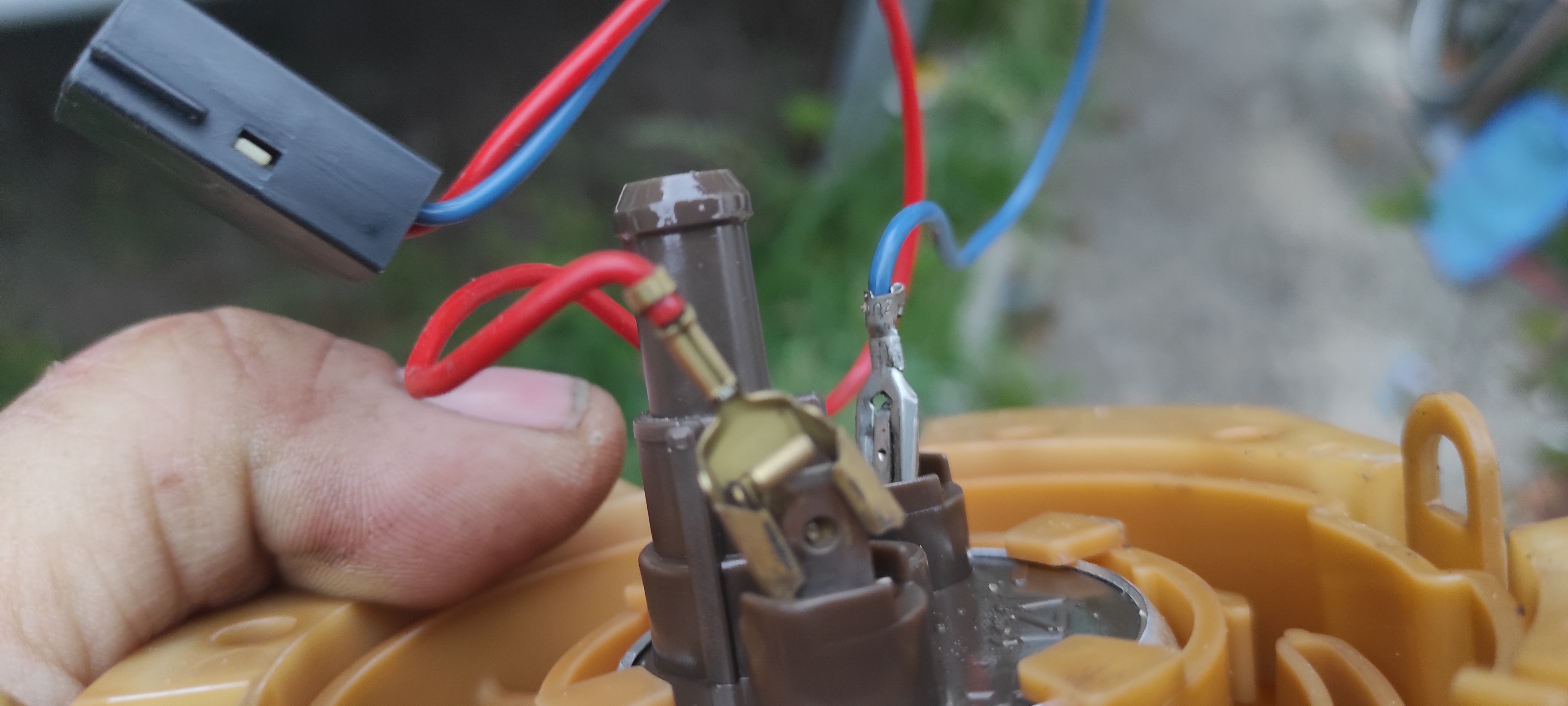

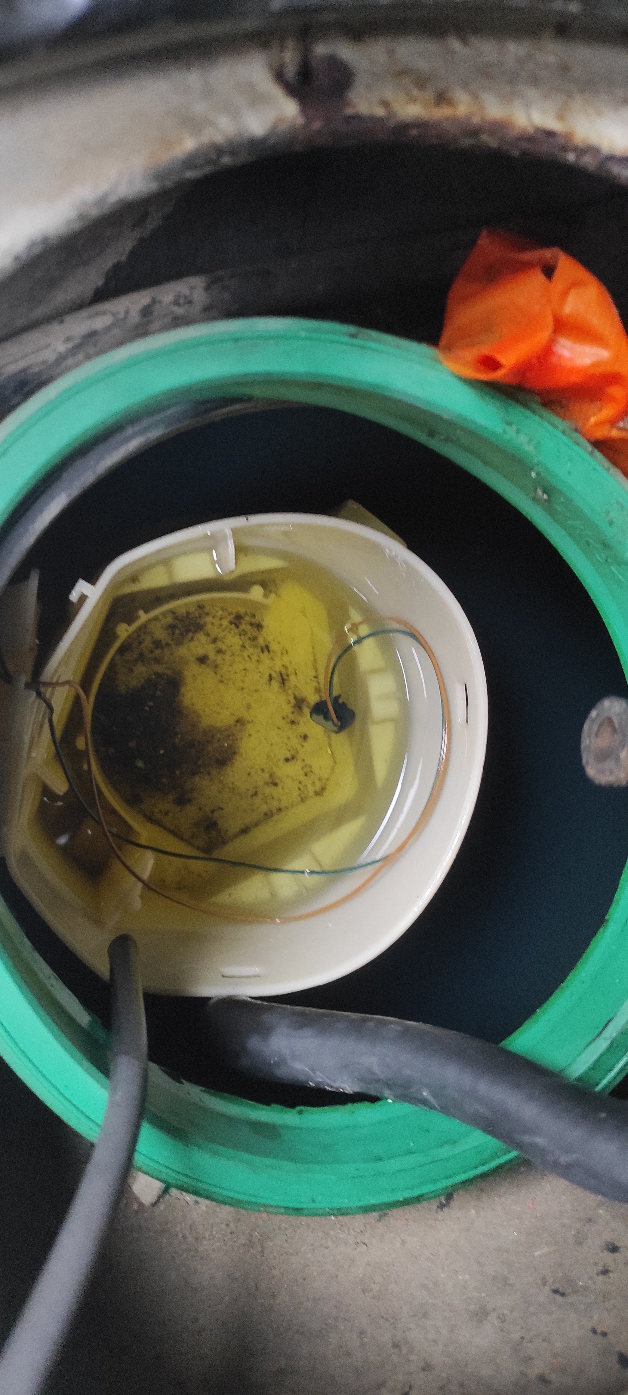

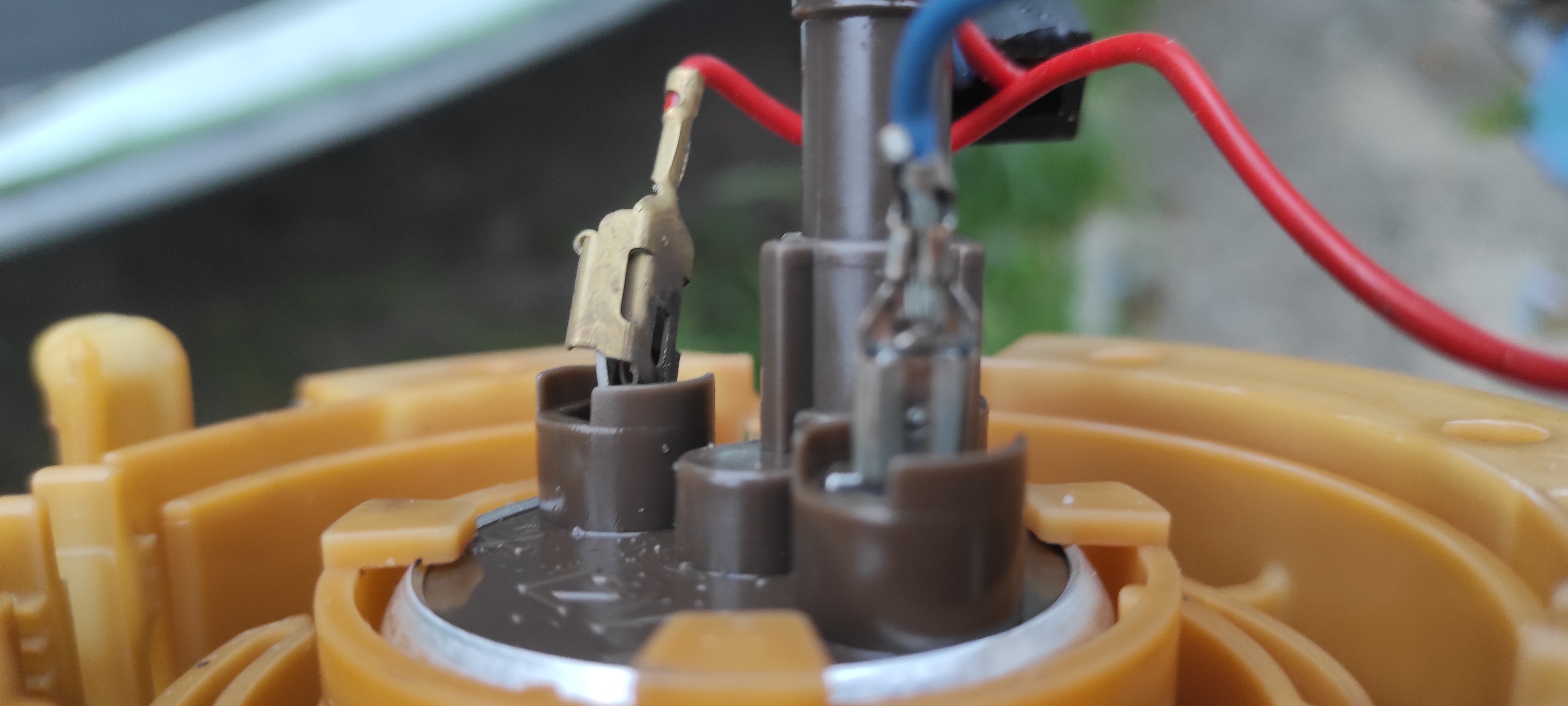

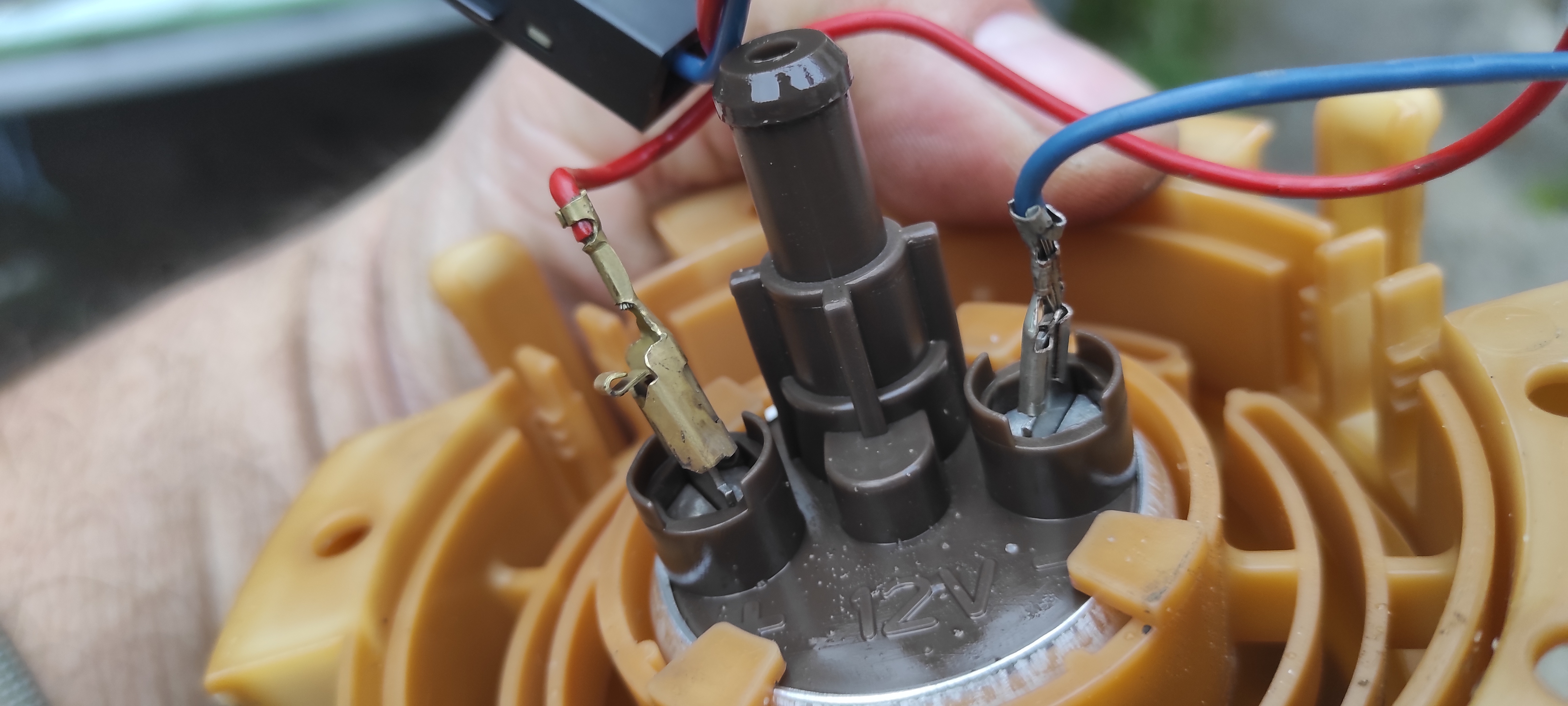

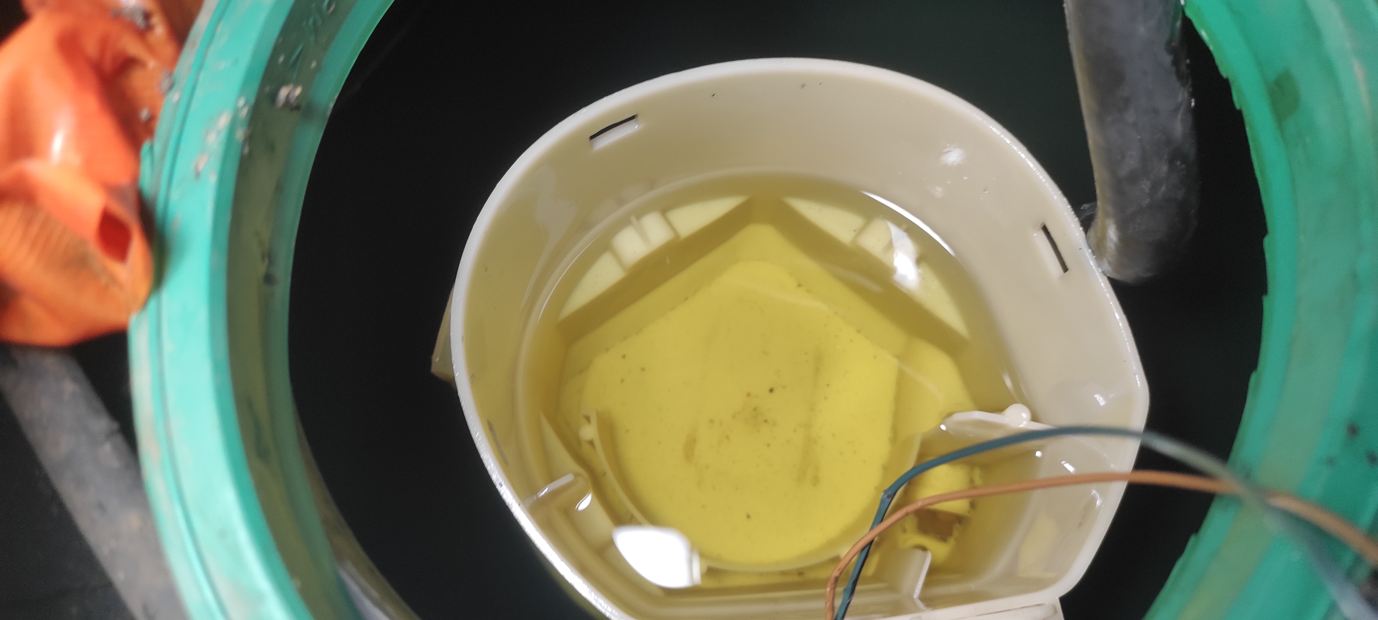

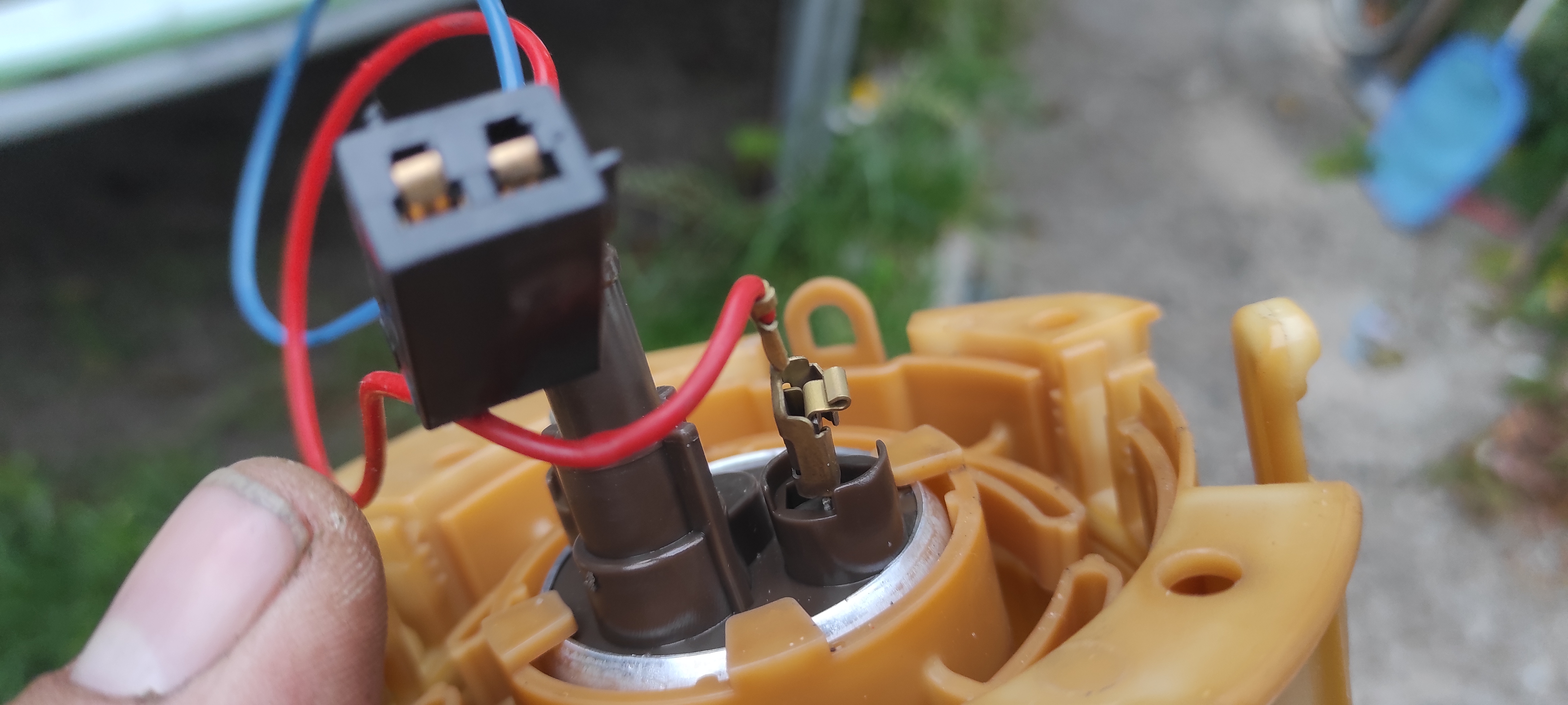

hejka a wiec stało się omega żyje!!!! 😎@Misiek serdecznie dziękuje za podpowiedz gdzie jest pompa paliwa . Przy okazji tej awarii zostały sprawdzone moduły i okazuje się ze te nieszczęsne 18V z alternatora nie narobiło szkód . Za całość tych przebojów odpowiadała pompa paliwa . Poniżej kilka fotek jak było czysto w koszyku pompy . I jakich mamy fachowców którzy grzebią przy naszych kochanych furach.
@wisien97 zobacz ja wygląda konektor w baku , no kurwa brakuje słów na taka patologie dlatego wolałem poczekać a nie dawać byle frajerowi który udaje ze sie znam.
Nawet idiota nie potrafił dobrać konektora, tragedia
Cale szczęście nic się nie stało ale od iskry mogło być bum gdyż jak wyciągnąłem ja to on se dyndał.

Przecież można było dać nowe konektory i koszulkę termokurczliwą. Nawet są już konektory gotowce w osłonie koszulki. Wystarczyło poświęcić więcej czasu. Ale jednak ... było jak było. Grunt że ogarnięte i się widzimy 🙂
No są ale to trzeba mieć choć trochę oleju w głowie
