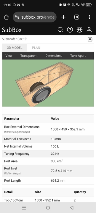

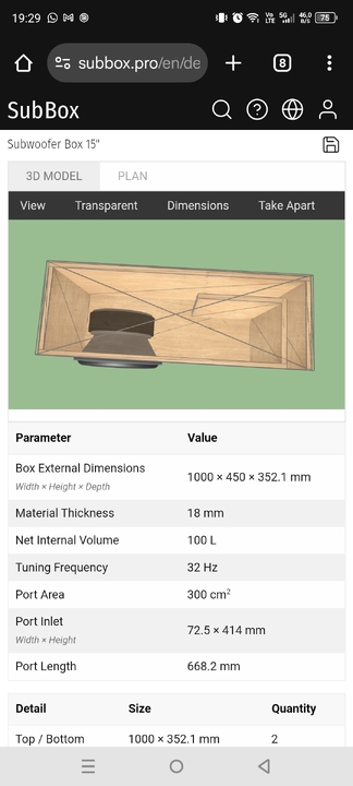

Pitsons1 Opublikowano 28 Lutego Opublikowano 28 Lutego Czołem Z racji tego, że apetyt rośnie w miarę jedzenia to wziąłem się za kolejny projekt do Omegi. Hifonics sprzedany i wlatuje coś większego i mocniejszego. Na pierwszy plan wysuwa się DB 2715 1700rms w przyszłości może będą dwa, ale powoli. Głośnik kupiony, czeka na montaż, skrzynia wyliczona na całą szerokość bagaznika kombi. W załącznikach cały zestaw. Front będzie podwójny 2x18mm. Materiał obiciowy jeszcze w fazie zastanowienia, bo bym chciał zrobić logo Jutro odbieram materiały i będzie zbijanie skrzyni, więc będę relacjonować. 2

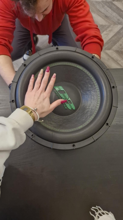

Pitsons1 Opublikowano 14 Marca Autor Opublikowano 14 Marca Niestety głośnik przeżył jakieś katusze podczas transportu lub nie był dobrze wcześniej sprawdzony... Cewka w jednym miejscu lekko się odkleiła od zawieszenia, co spowodowało, że musiałem się zwrócić do ziomka i wyjaśnić sprawę. Na szczęście to co się stało to była tylko kosmetyka. Wszystko trafiło do UTD audio, naprawa po tygodniu wróciła do mnie. Dzisiaj będzie montaż w omedze. Film gdzie widać biały materiał na zawieszeniu to odpalony na 16hz. Wczoraj obiłem skrzynie materiałem, dzisiaj dokupiłem odpowiednio grube zasilanie dla suba do wzmaka, muszę wymienić wszystko w terminalu i zobaczymy. Do środka wkleje jeszcze LED zielony co by przy otwarciu bagażnika się zapalał W trakcie aktualnie dojeżdżają kable 50mm do zasilania. W planie jest zakup wzmaka Excursiona HXA 5k i wymianę akumulatora na LTO. Messenger_creation_812F2595-D54F-4651-AAD4-A767C6984889.mp4 Messenger_creation_3FFB8635-FBD2-48CF-A585-6C2A2C17694B.mp4 1
