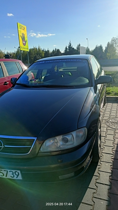

Wąski Opublikowano 12 Kwietnia 2025 Opublikowano 12 Kwietnia 2025 Witam chcę się pochwalić nowym zakupem jakim jest omega 2.5 V6 w sedanie bieda wersja szmaty sporty. Jestem 3 właścicielem samochodu blacharka jest za******a jak na omegę co było głównym celem podłużnice i kielichy na miejscu nawet w kole zapasowym dziury nie ma samochód kupiłem wczoraj 11.04.25Przed zakupem wyszło że auto ma uszkodzona chłodnice wody więc na dniach będę wymieniał do tego ma problem z grzaniem się na trasie trzyma 95C ale po zatrzymaniu skacze do 100C po oględzinach doszlem do wniosku że jest uszkodzona pompa wody i pompka pod zbiorniczkiem płynu na następny tydzień zaplanowałem wymianę chłodnicy pompy wody i termostatu możliwe że wymienię również czujnik temperatury w chłodnicy ponieważ też wygląd zewnętrzny na to wskazuje i dziwnie wentylatory się załączają Wysłane z mojego T782H przy użyciu Tapatalka 4

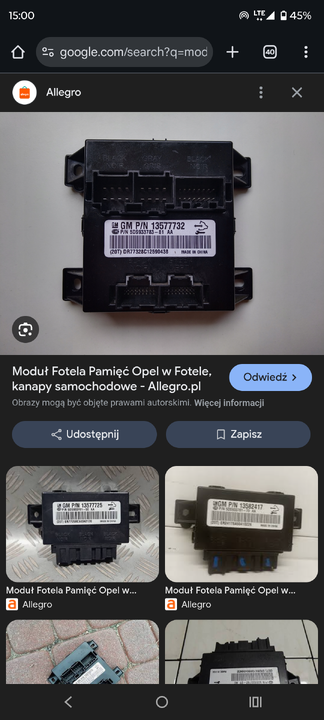

Wąski Opublikowano 12 Kwietnia 2025 Autor Opublikowano 12 Kwietnia 2025 Narazie ogarnąć żeby wszystko działało napewno lampy oddam w puzniejszym czasie do regeneracji cid założę będę poszukiwał wnętrza jakiegoś z pamięcią i grzanym tyłem lotka na klapę prodrive na tylną szybę może spojler i dokładka przód Irek ale konkretnych planów nie mam jeszcze Plany są 2 albo zostaje ładnie wyglądająca niska limuzyna albo negatyw poszerzenie i tego typu bajery typowo z need for speed Wysłane z mojego T782H przy użyciu Tapatalka

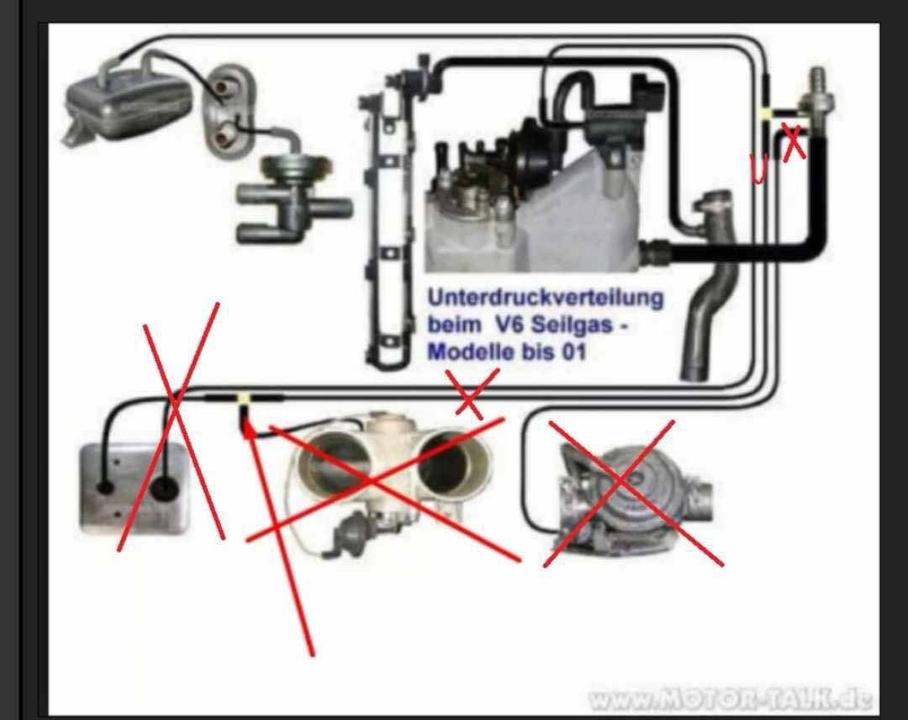

Wąski Opublikowano 21 Kwietnia 2025 Autor Opublikowano 21 Kwietnia 2025 W święta omega przędza metamorfozę pod względem zmiany wnętrza z srebrnej czyli zielone skóry w elektryce lecz będą poszukiwania z pamięcią i podgrzewaniem elektryczna roleta podłokietnik bo była klamka wyrwana schowek pasażera i robienie od nowa całych podciśnień i dystanse na przód 20mm tył 25mm Przez podciśnienia temperatura wariowała bo na trójniku był urwany i nie było żadnego podciśnienia na mieście jest 90/95 C a na trasie powyżej 140 trzyma stałe 95C więc jest ogarnięte jeszcze walka z pozycjami z przodu i wycieraczkami bo nie chodzą na 1 biegu ani spryskiwacze nie działają I jak widać naklejka opel omega team 3
Misiek Opublikowano 21 Kwietnia 2025 Opublikowano 21 Kwietnia 2025 Super że udało się ogarnąć temat. Aby do przoduWysłane z mojego SM-S918B przy użyciu Tapatalka
Vision95 Opublikowano 22 Kwietnia 2025 Opublikowano 22 Kwietnia 2025 no i pięknie, od czego te podciśnienia były, że rozwiązuje to problem grzania się samochodu.
Wąski Opublikowano 22 Kwietnia 2025 Autor Opublikowano 22 Kwietnia 2025 Zrobiłem jak na załączonym obrazku
Wąski Opublikowano 22 Kwietnia 2025 Autor Opublikowano 22 Kwietnia 2025 Nie było ani jednego więc twierdzę że wina była tego i przez brak na trójniku się grzała

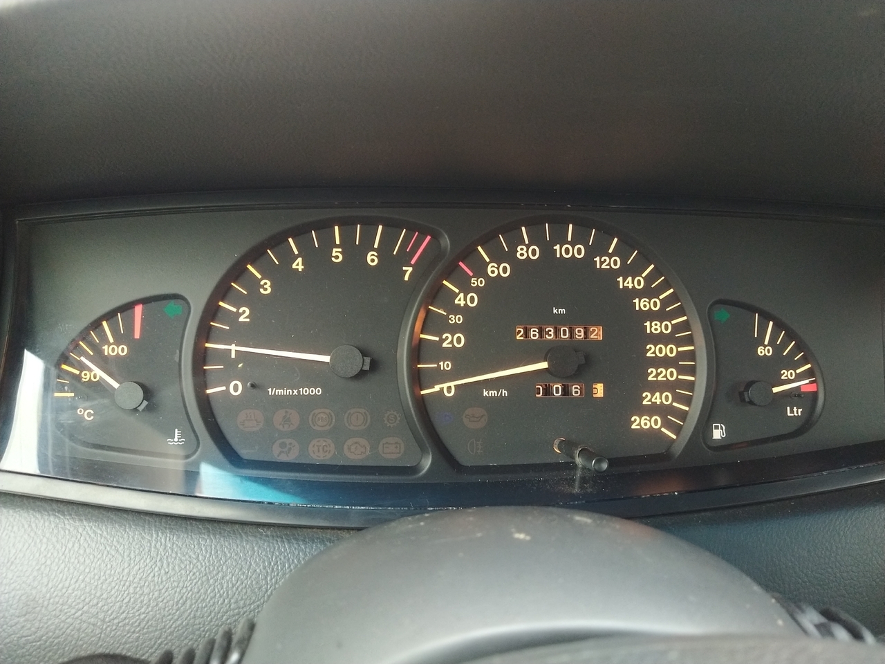

Wąski Opublikowano 17 Maja 2025 Autor Opublikowano 17 Maja 2025 Witam mała aktualizacja omegi dziś dostała zegary z przed lifta zostało ogarnięcie gazu bo faluje na gazie lub nie szczelny dolot podłączenie rolety tylnej szyby i jakąś podstawa jak klocki tarcze itp 2
Wąski Opublikowano 17 Maja 2025 Autor Opublikowano 17 Maja 2025 Przełożyłem sam wkład i zostawiłem na pinach z fl sama naklejkę na dobrą sprawę 1 godzinę temu, Misiek napisał(a): Super. Opowiadaj co było że nie trybiło 1
