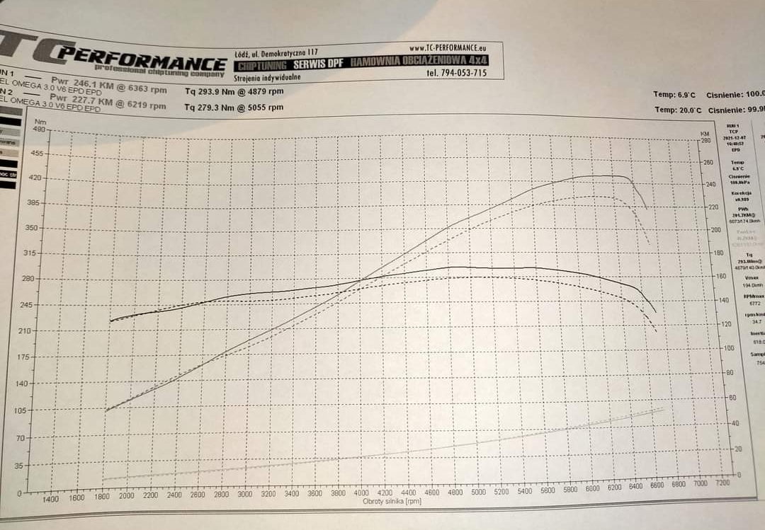

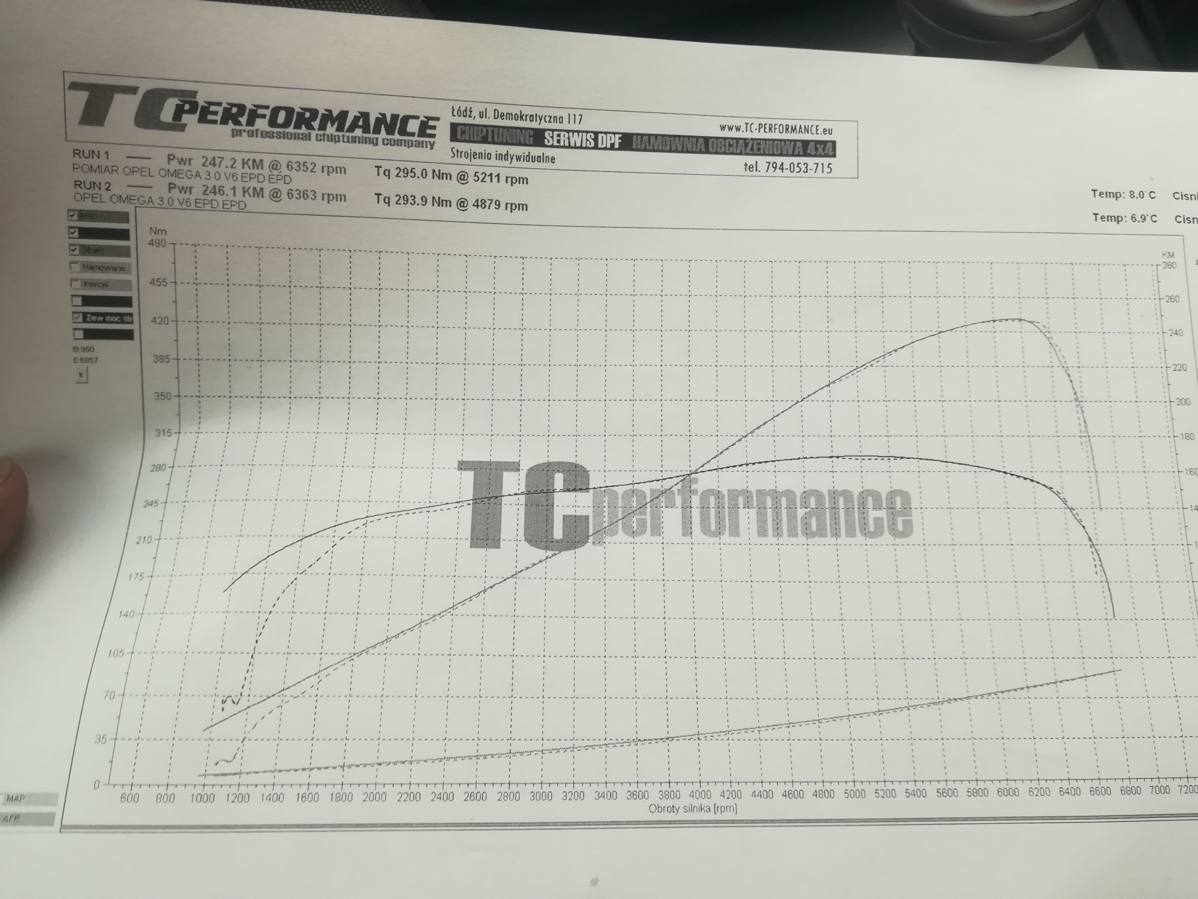

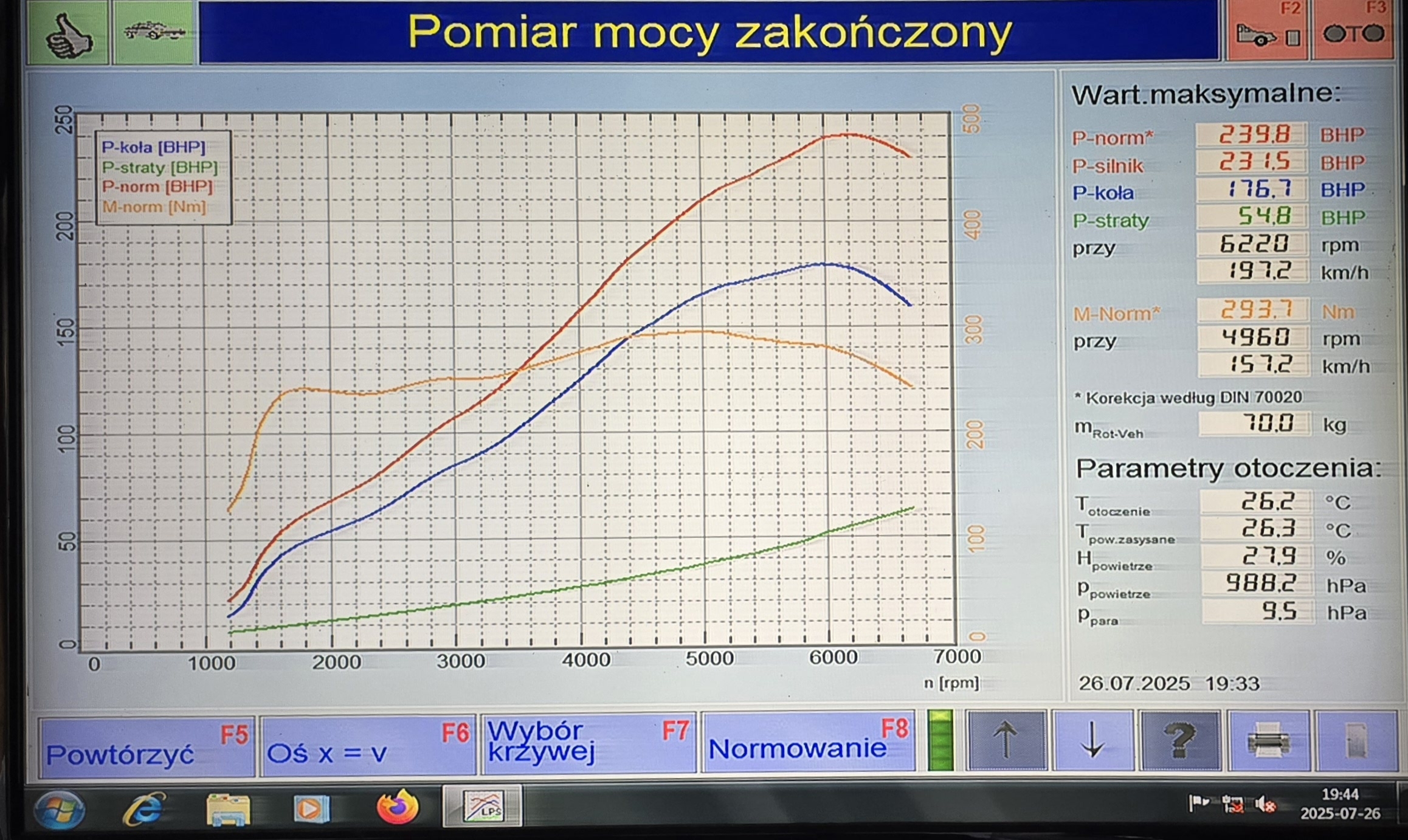

20250726_195706.thumb.jpg.c3f8780a25365328fd1bec14577eb0d2.jpgWitajcie,jakie są Wasze doświadczenia w krzesaniu mocy w silnikach V6?Ja coś tam wiem 😇 a jaka jest Wasza wiedza na ten temat?Wykres X32XE
Mógłbyś opisać co było modyfikowane że pokazała taką moc, czy to jest na czystej serii x32xe. Były zmieniane jakieś wałki, dorzucone barany, czy nawet głupi stożek założony albo dołożony Mantzel (bo on też potrafi podnieść wykres, chociaż w x32xe nic akurat nie da)?
Hamowana była na rolkach czy na maszynie?

Głowice splanowane pod same zawory (doprężony),usunięte "ekofasolki" i drobny porting kanałów wydechowych,wymiana wałków wydechowych z J na A(ta modyfikacja nie wiele wnosi),dolot jak na foto,katalizatory na miejscu,tłumiki inne niż seria.Hamowana na rolkach "Maha"20260102_142255.thumb.jpg.962dc3e78a5e74ef01736b1f045be240.jpg20260102_142304.thumb.jpg.0c57e76d9b52f74f8ce87ef2fed80af7.jpg

No i teraz wsio wiadomo co i jak.
No to jak na taką specyfikację to fajny wykres. Dlaczego wymieniłeś wałki z J na A, przecież A mają mniejsze kąty krzywek?
A ssące jakie masz 2xG czy coś innego?
Wałki A powinny przenieść moment obrotowy dostępny nieco szybciej od wałków J.Taki był zamysł.Widziałem wykres podobnych parametrów km i Nm na wałkach seria G+J i u mnie moment jest nnieco szybciej osiągany.
Szykuję się na podniesienie ciśnienia paliwa z 3bar na 4 bary,regulator ciśnienia od 2.6/3.2 na 3.8bar zamiast seryjnych 3bar,wtryski seria 2.5/3.0V6.Miałem już próbę montażu pompy która okazała się być gabarytowo za mała.Kupiona jest już kolejna,która powinna pasować.Taki zabieg poprawi atomizację paliwa.
Wtryski z 2.6/3.2 sa mniej wydajne o około 10 jednostek od 2.5/3.0
Edytowane przez Adiwoj36
Jakbyś miał takie wykresy na wałkach G+J to mógłbyś wrzucić tutaj. Na wałkach J nie było więcej momentu?
A czy różnice nie są tak małe, że może być to błąd pomiarowy albo po prostu inny bardziej lub mniej żywotny silnik?
Na wałkach G+J nie było więcej momentu,podobna wartość do G+A
Ale jak dwa wykresy silników są prawie 1:1 w KM oraz Nm to znaczy że wykresy są bardzo zbliżone,ich kondycja jest b.dobra
Kto z Was ma jakieś doświadczenia w krzesaniu mocy w silnikach z rodziny V6?
Wiadomo że przyrosty będą po zastosowaniu sportowych wałków rozrządu, regulowanych kół rozrządu, portowych kolektorów wydechowych typu "baran",strojeniem na zewnętrznym sterowniku.To wszystko kosztuje worek siana,ale można poczynić kroki które nie kosztują dużo a przynoszą już jakiś tam rezultat
Ja tam nie znam tanich technik które  podnoszą więcej mocy niż margines błędu pomiarowego. Jedynie stożek może być takim wyjątkiem. Wychodzę z założenia że tuning musi swoje kosztować, zważywszy na to że oplowskie V6 nie jest zbyt podatne a rynek czyści tuningowych do tego silnika to żart. Tanio robi się w silnikach podatnych na tuning.
swoją drogą mam barany custom, gdyby pomierzyć mądry dolot i pociągnąć wydech, jestem ciekaw czy pokaże te 20/25KM więcej
