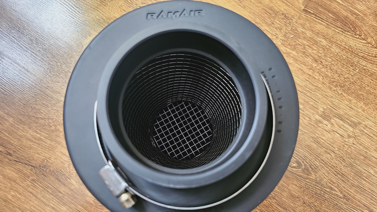

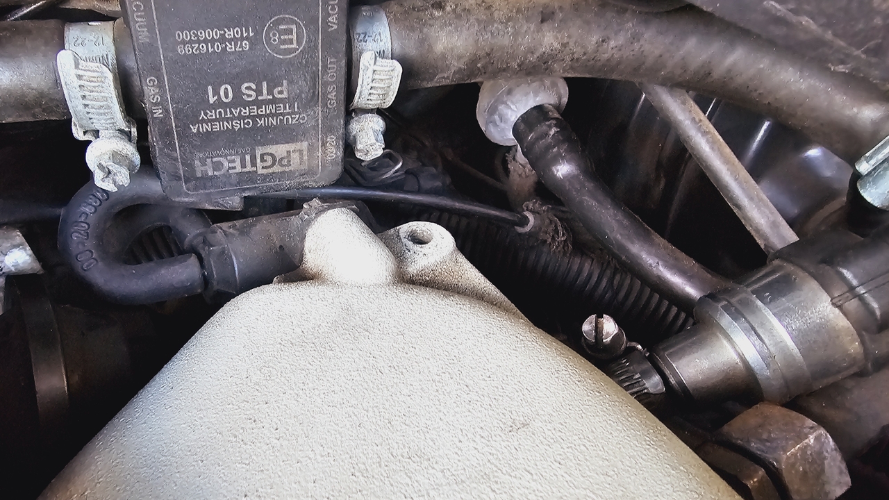

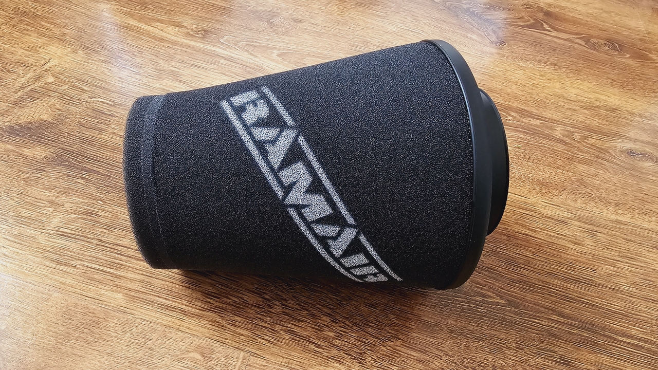

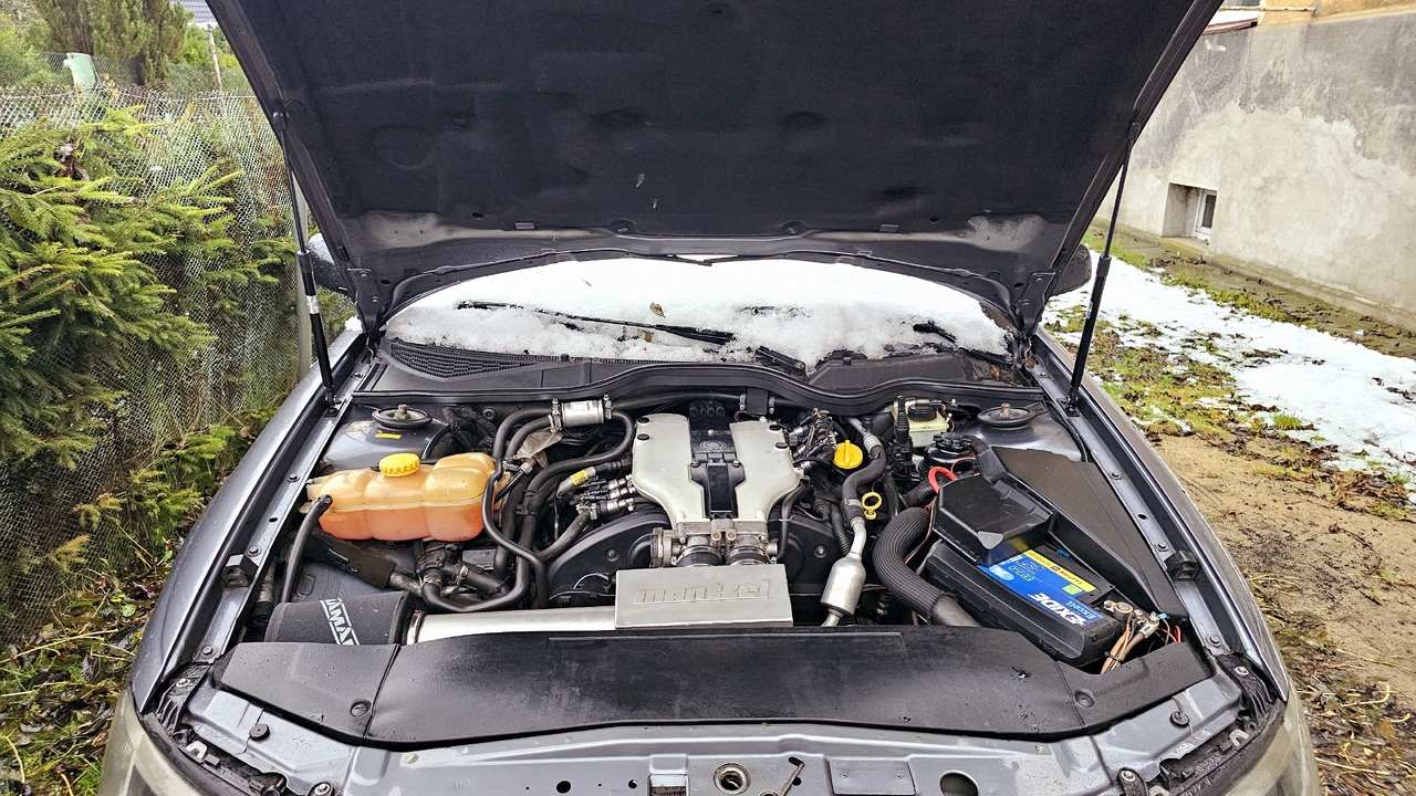

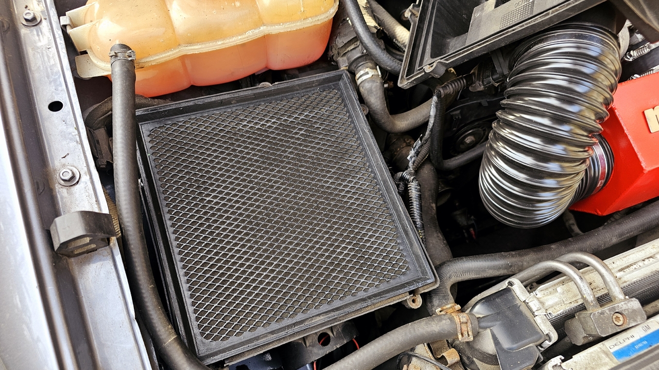

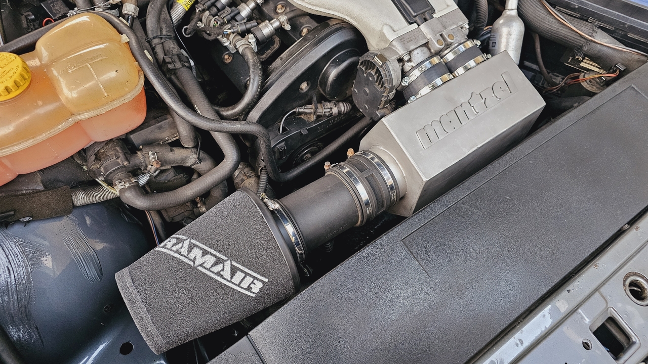

I tak wpadł filtr stożkowy od Ramair fi-80mm:

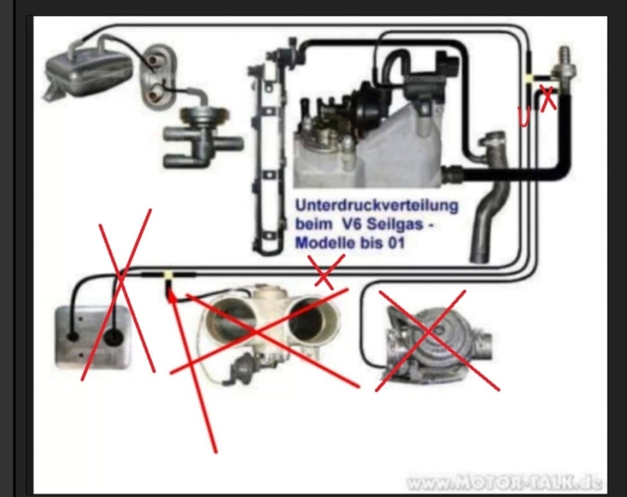

No to pora na montaż. Z racji że multiramu już nie ma to trzeba było zmienić układ podciśnień wg tego
schematu:
Po zamontowaniu:
Tak wiem, że wadzi. Finalnie będzie dłuższy dystans rury z możliwością zamontowania wkładu przepływomierza 🙂

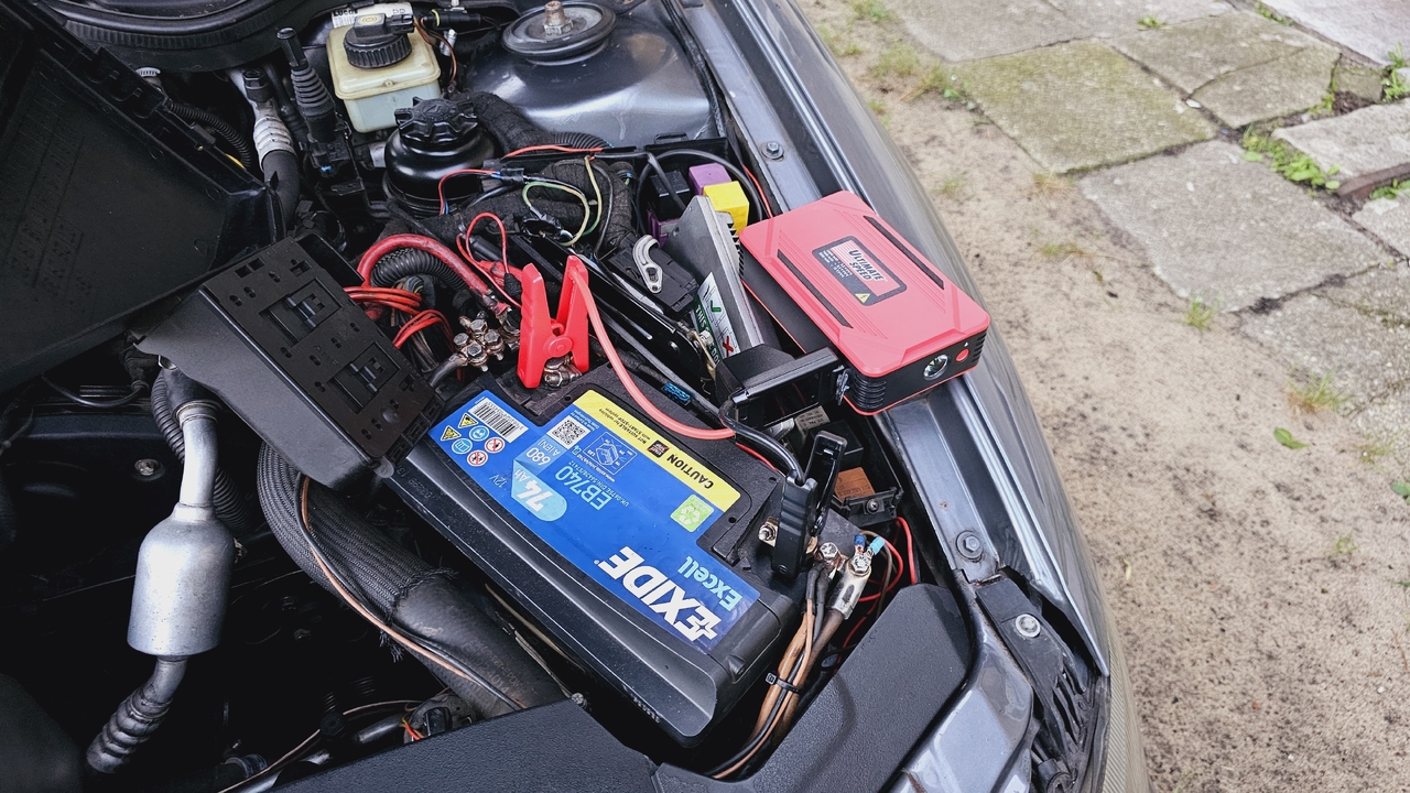

Pora na uruchomienie auta. Oczywiście nie paliła się kontrolka oleju na zapłonie 😞

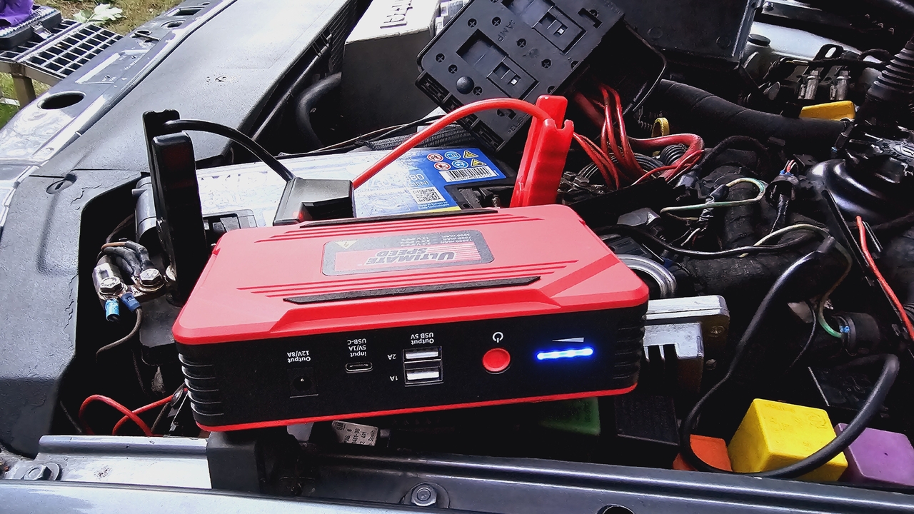

Z racji słabego aku wspomogłem się starterem z lydla 🙂 od @Jus-Tinka
Ogarnął temat bezbłędnie.

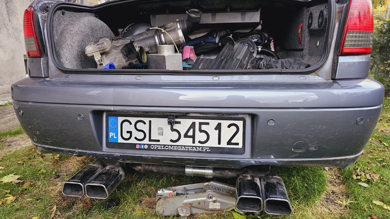

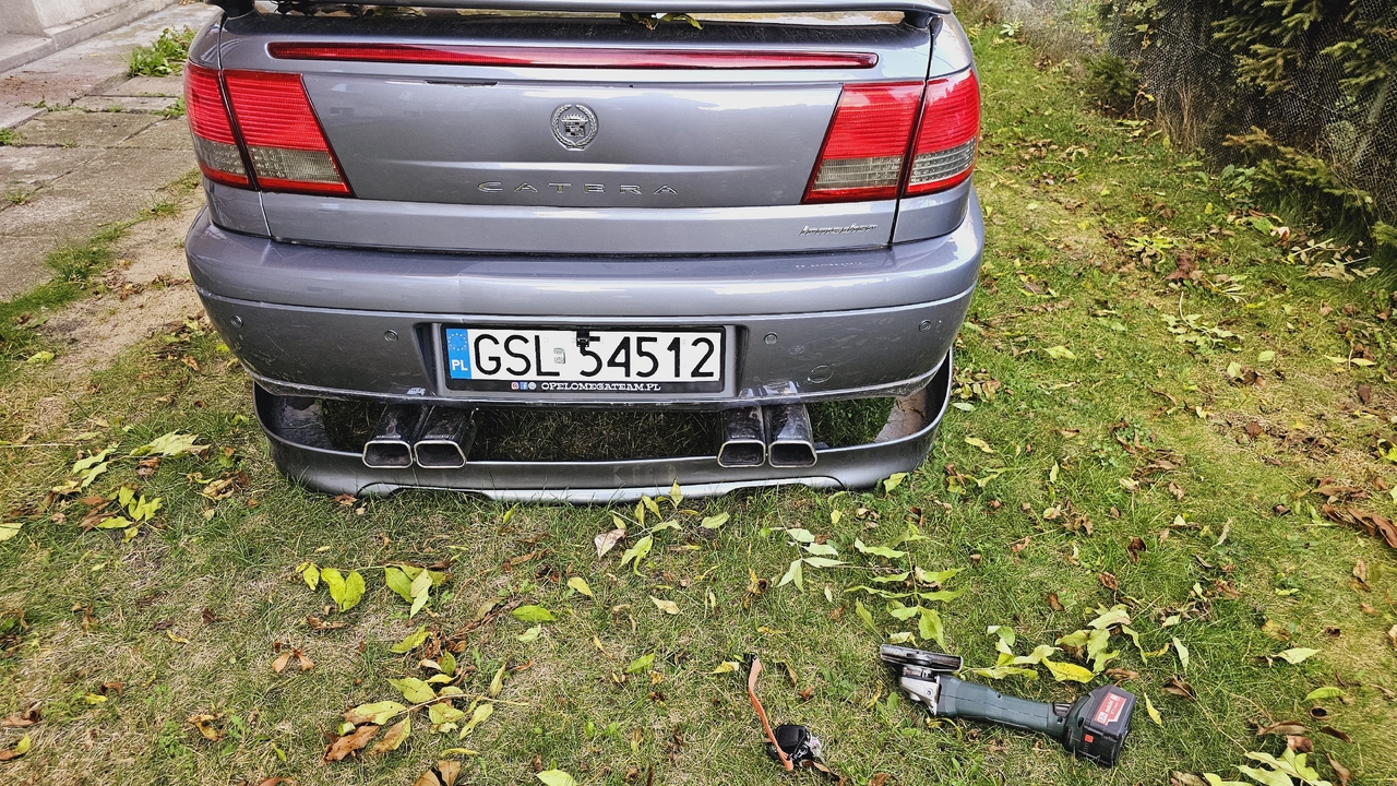

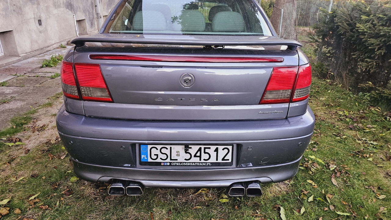

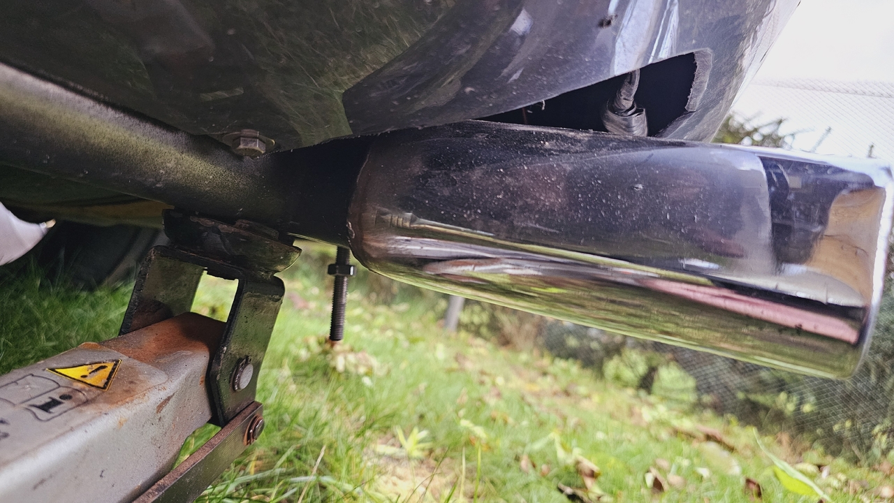

Niżej dźwięk z testów. Z racji że wydech końcowy podniesiony to słychać jak wadzi o zderzak:
Dzisiaj postanowiłem podnieść kominy do góry. Jeszcze jest zapas jakieś 1.5 cm ale nie chciałem na styk.
Trzeba było trochę wyciąć zderzak po bokach od dołu:

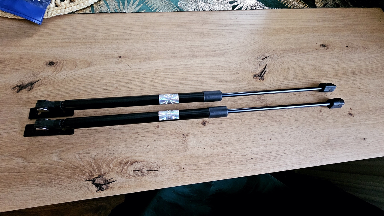

Taki mały update. Z racji opadającej maski postanowiłem wymienić siłowniki.
Ile razy oberwałeś po głowie zanim wymieniłeś ? 😁

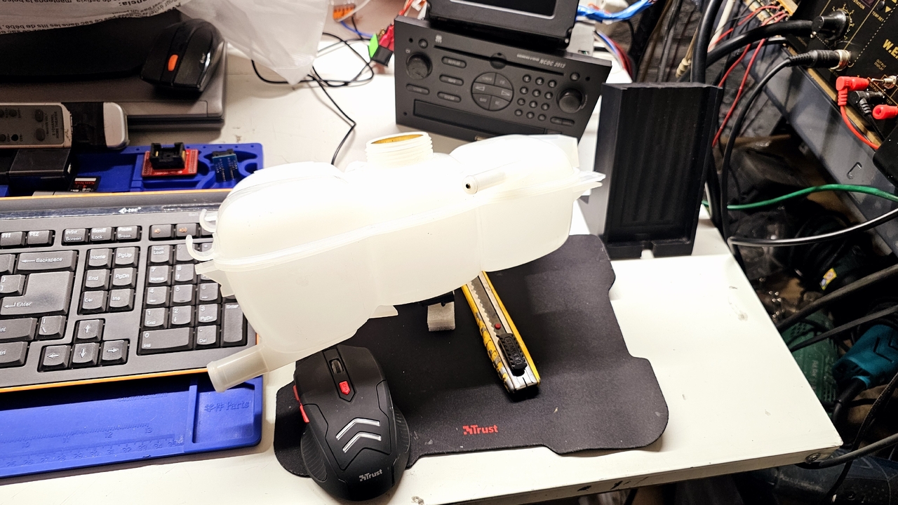

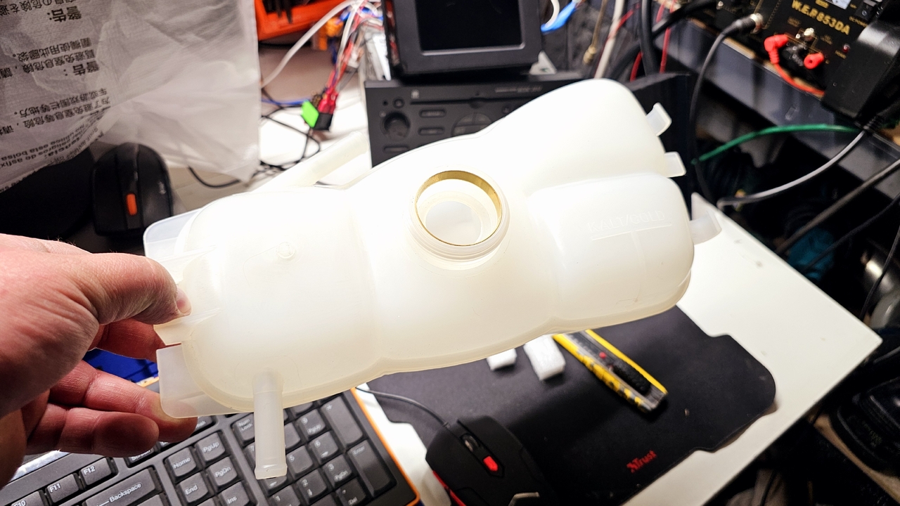

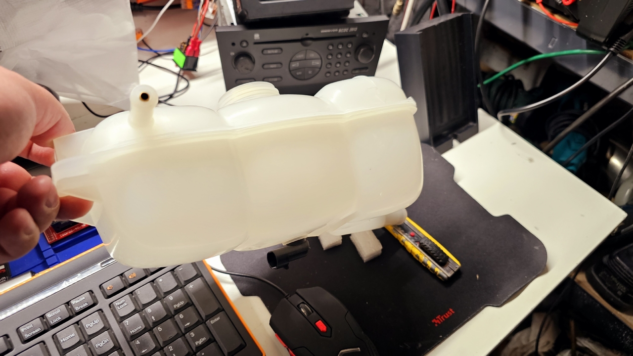

Jeszcze przydał by się zbiorniczek wyrównawczy biały jak śnieg 👍
Zbiorniczek to fakt by się przydał. Co do maski ...
Nie liczyłem ale było trochę. Za każdym uderzeniem miałem już kupić. Ale musiałem parę razy dostać aby w końcu to zrobić 😄
przecież on był biały, umyć czymś dobrym i już zamiast wydawać na kolejny kasę, bez sensu

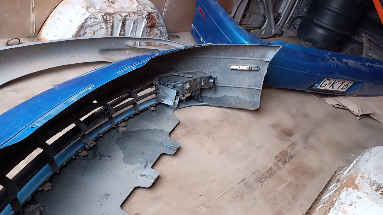

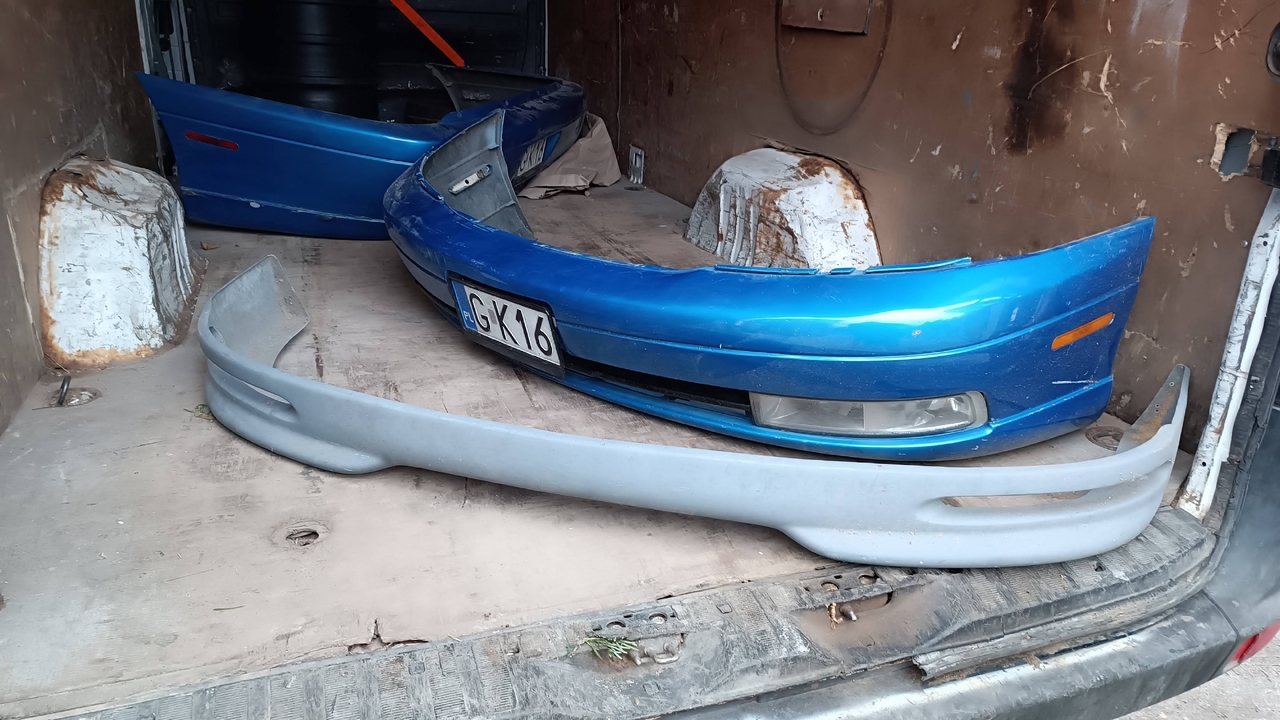

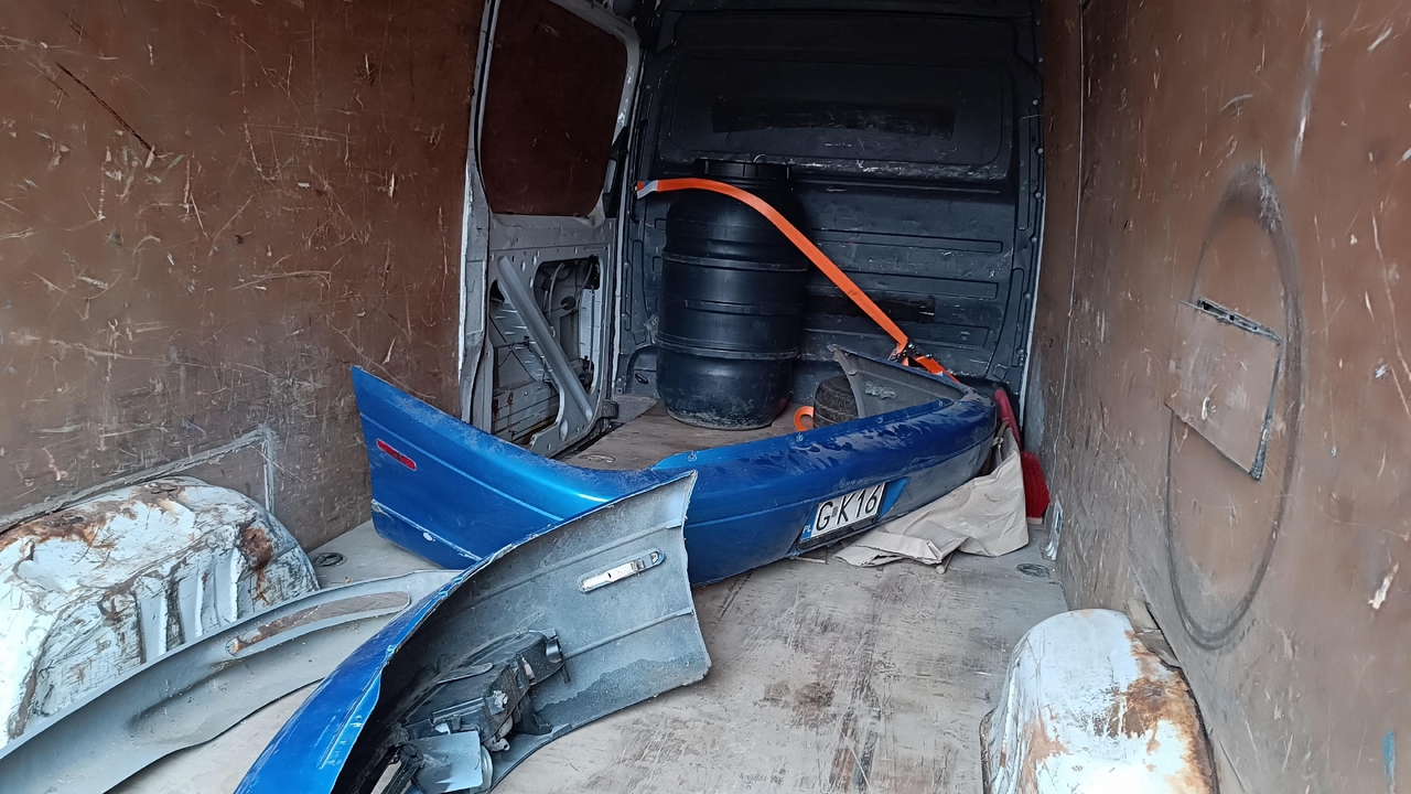

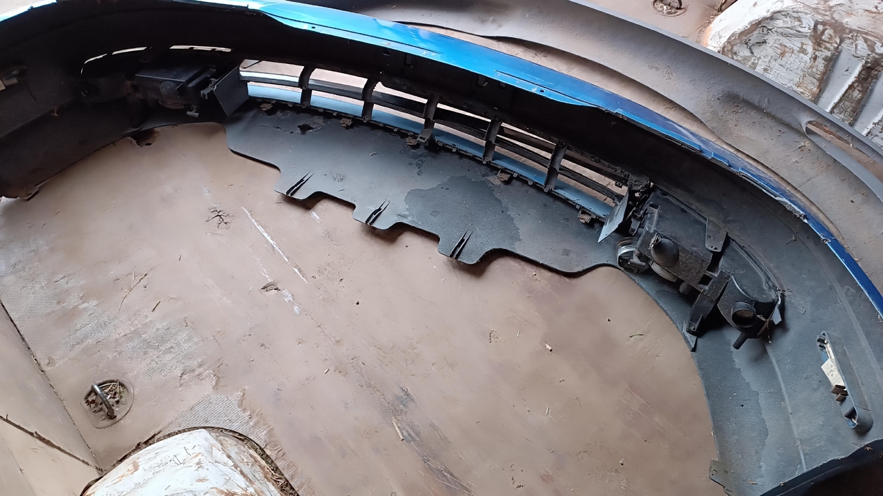

W końcu odebrane fanty do omegi. Ori zderzaki od Catery i STZ przód laminat:
IMG_20241207_103232.jpgIMG_20241207_103257.jpgIMG_20241207_103223.jpgIMG_20241207_103219.jpg
Godzinę temu, Tazz napisał(a):
Zaś będzie modził 👌
Taki jest plan. Ale najpierw ważniejsze rzeczy, czyli ruda ....
Jeszcze cieplutkie 🤣 Nawet tablic nie zdążył ściągnąć 😁
Trzeba było kuć żelazo póki gorące 😄

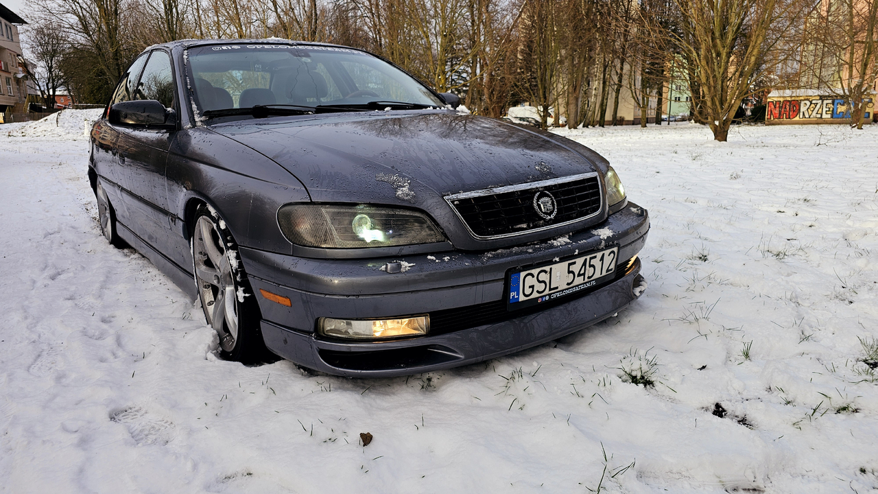

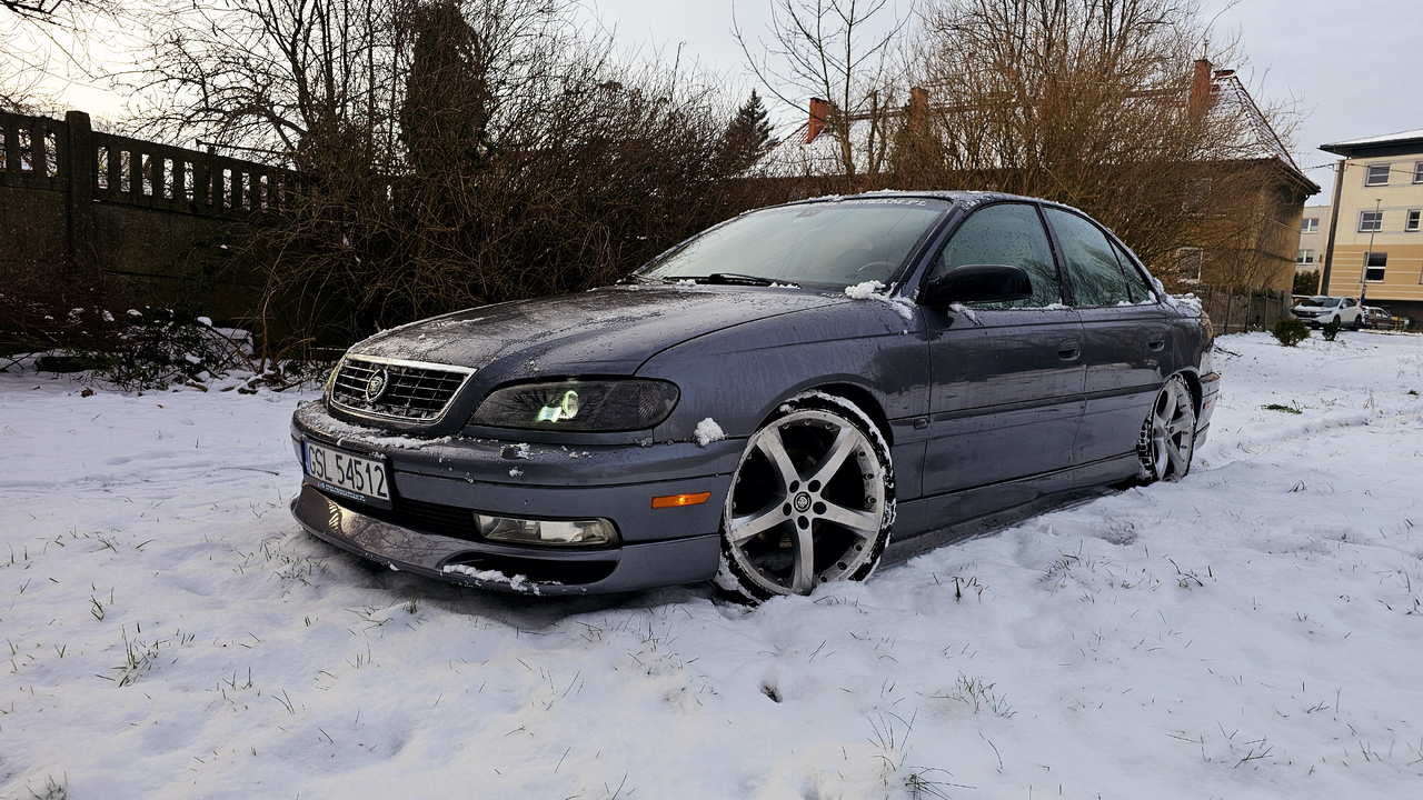

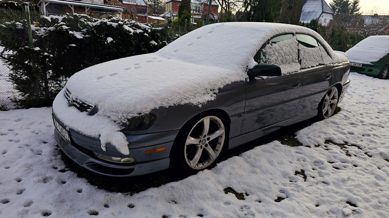

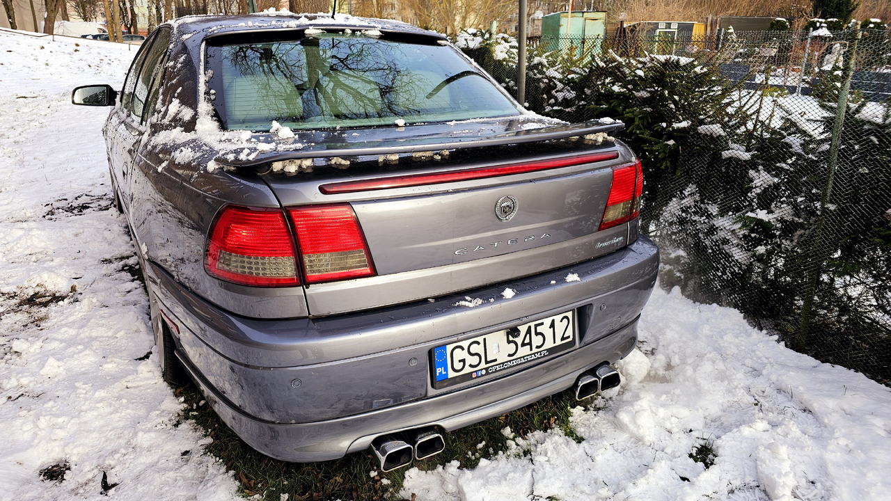

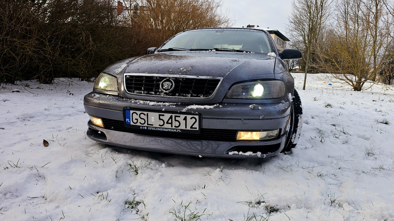

Omega odpalona i działa :haha6: Parę fot w zimowej scenerii.
20250105_124934.jpg20250105_130259.jpg20250105_130415.jpg20250105_130736.jpg20250105_130851.jpg20250105_131002.jpg20250105_131030.jpg20250105_131046.jpg20250105_131213.jpg20250105_131327.jpg20250105_131727.jpg

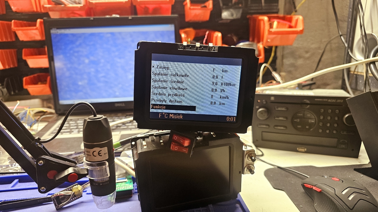

Taki mały "update"

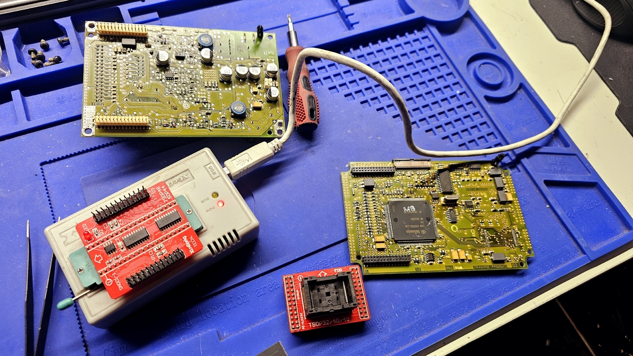

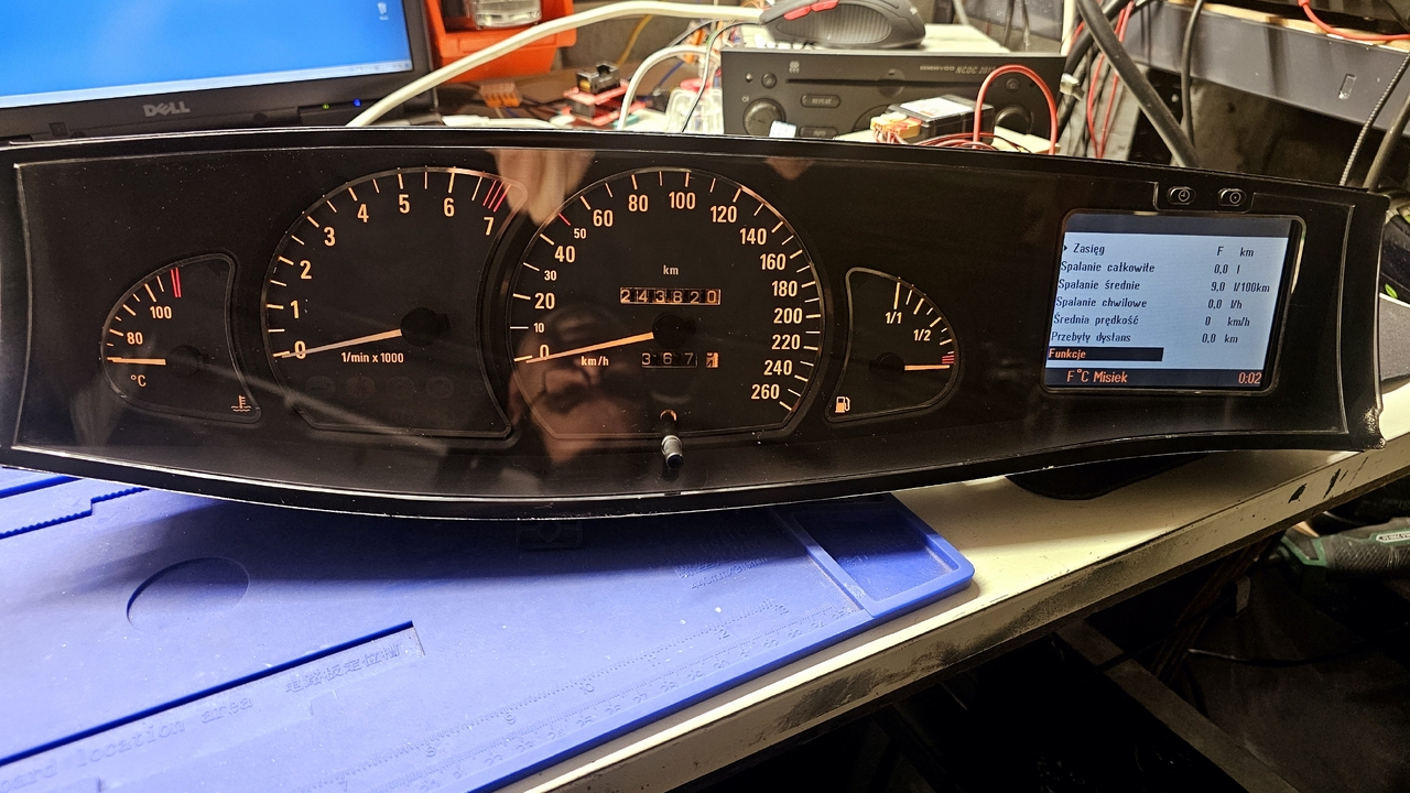

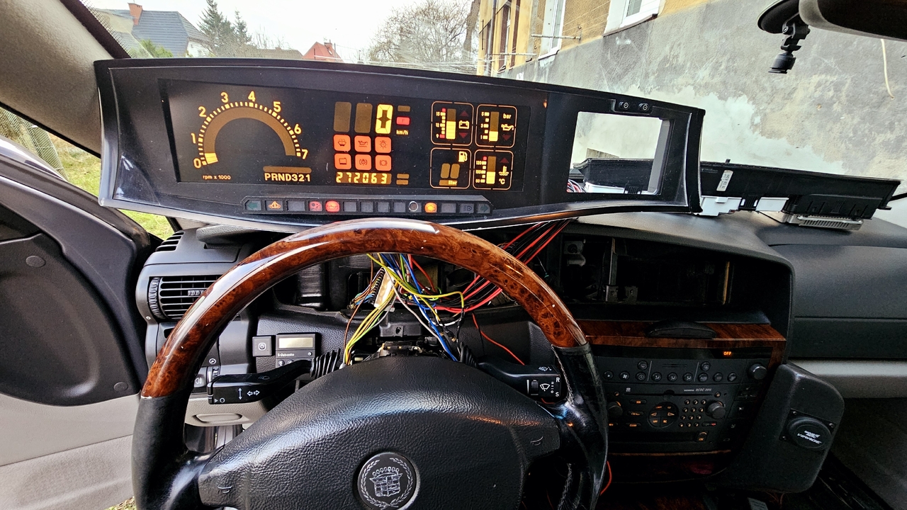

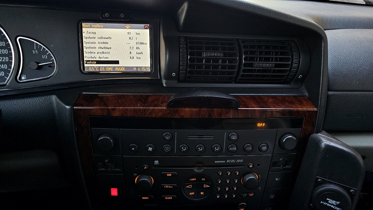

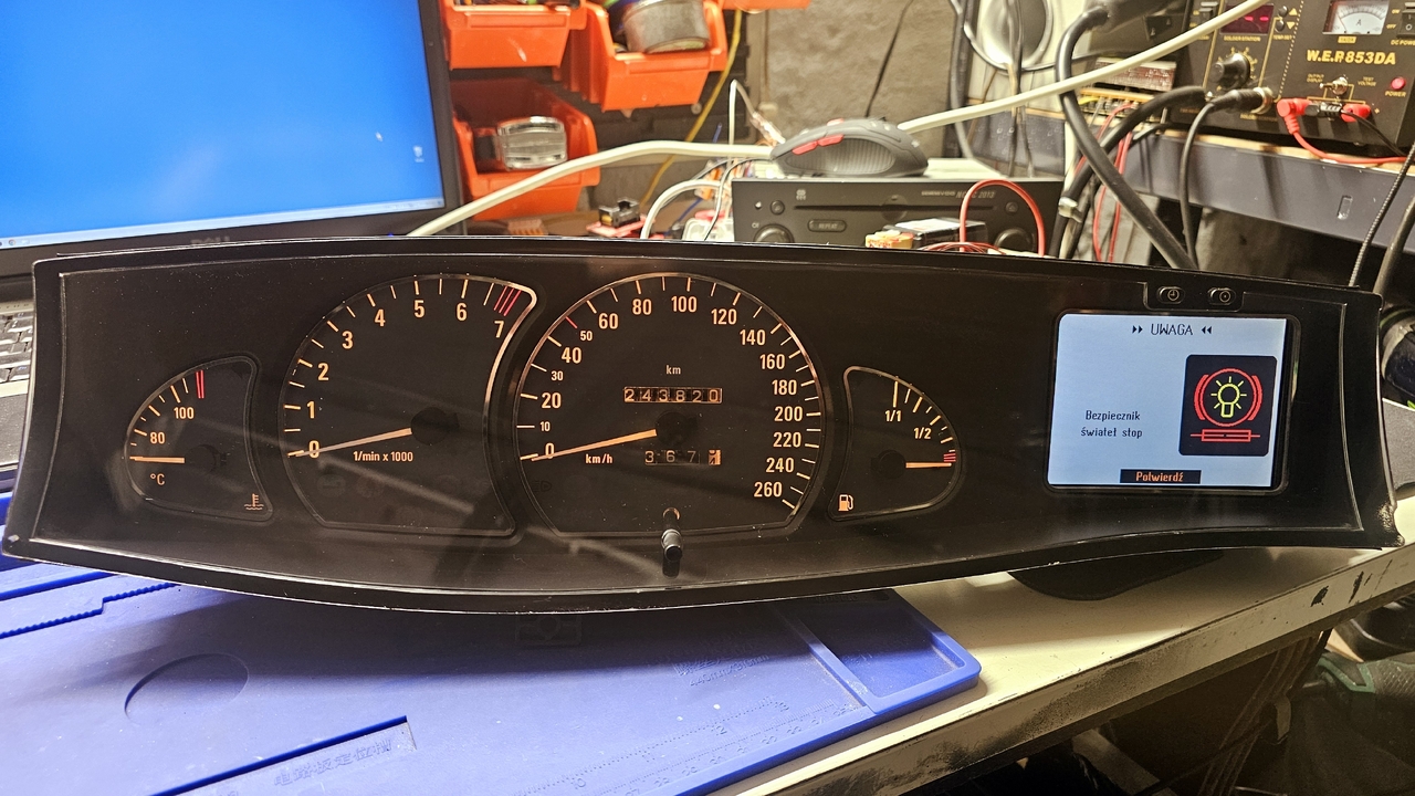

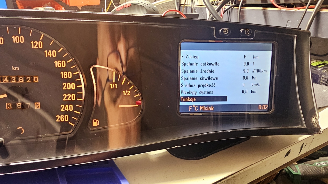

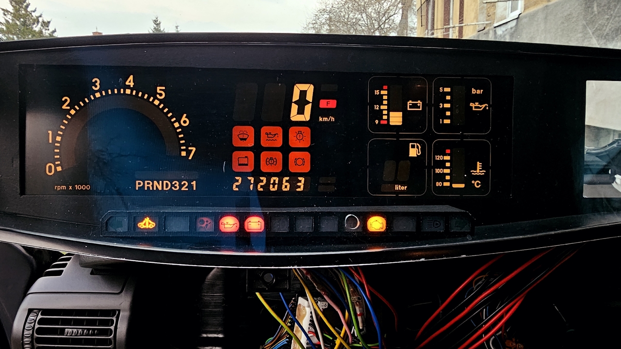

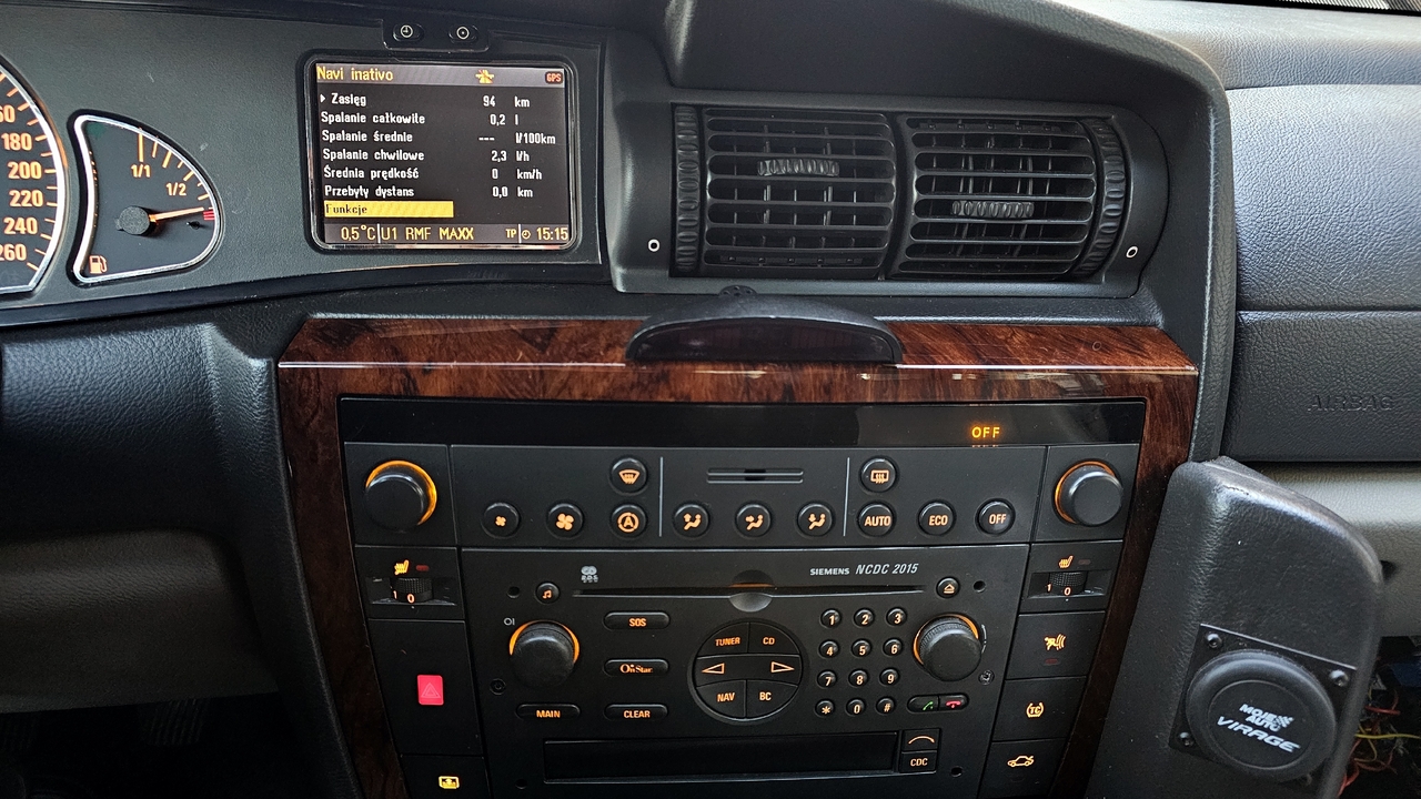

Jak co niektórzy wiedzą, udało się w pełni spolszczyć CID :hura5: Więcej można poczytać tutaj:
Tak więc postanowiłem, że pierwsze spolszczenie wyląduje w sedanie 🙂 Tak to mw wygląda. Kilka foto z prac:
Oto efekty. Ostatecznie licznik wleci do auta 🙂
No i  zmontowane już na aucie.
Tryb dzienny:
Tryb nocny:

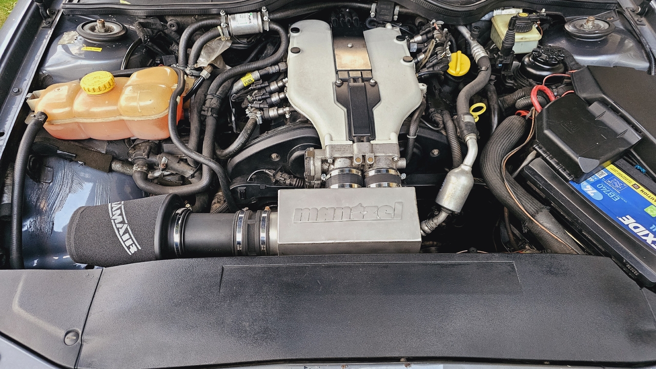

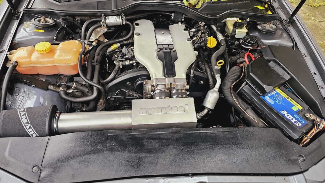

Dawno mnie nie było :haha6: Więc trza coś wstawić.

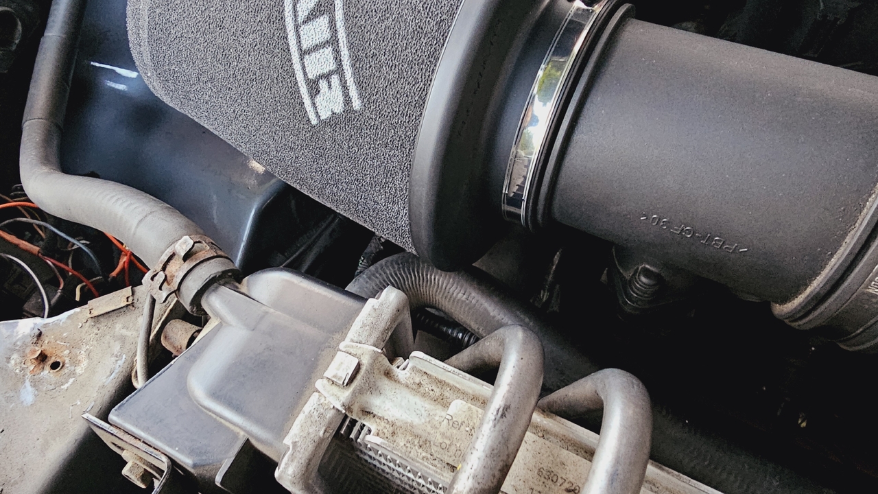

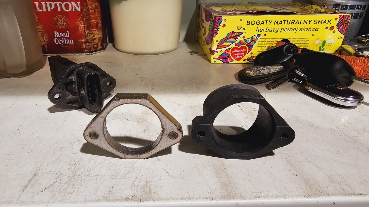

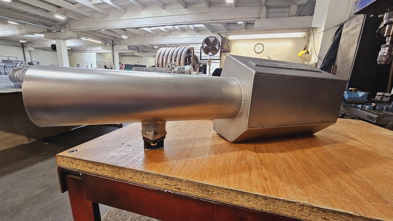

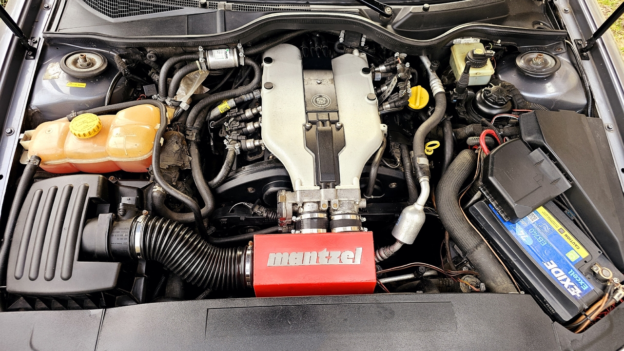

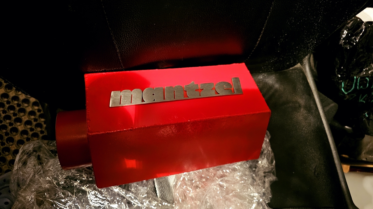

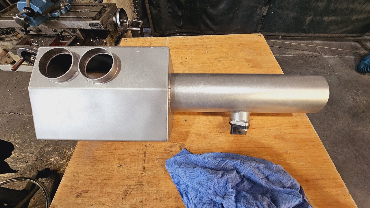

Mianowicie pod maską zmian ale optycznie tylko. Zestaw pucha razem z obudową przepływki zrobiła OUT.

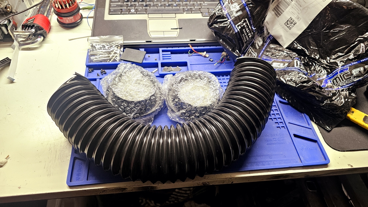

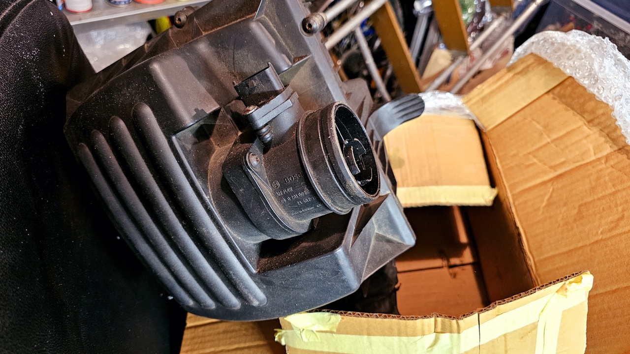

Wpadł taki sam setup jak u @Frytek98 Obudowa filtra powietrza z omegi 2.5 DTI wraz z obudową przepływomierza.
Wkład wymieniłem na swój p&P. Do tego rura karbowana fi 80 mm. Trzeba było dociąć na wymiar.
Parę opasek, skręcamy i się cieszymy 🙂 Przyznam szczerze że ładnie to wygląda.

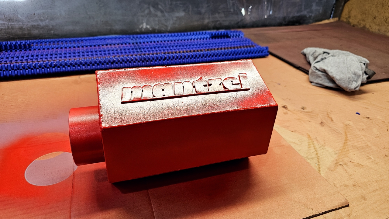

Oczywiście zmieniłem filtr powietrza na K&N i maznąłem puchę czerwonym (5 kuni wincyj 🙂 ) kolorem.
Napis "manztzel" zrobiłem satynowy bez malowania.
Kilka fot:
20250228_101038.jpg20250305_201341.jpg20250308_113002.jpg20250308_213825.jpg20250309_130114.jpg
Efekt końcowy:

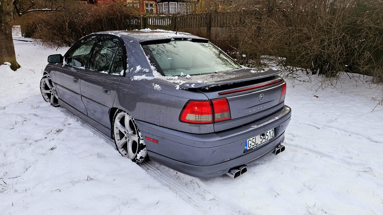

Jako, że omega odżyła to trzeba było na myjnie jechać itp itd i parę fotek walnąć 🙂
Jak bym jechał za Tobą to przy możliwie pierwszej okazji wyrwał bym to podświetlenie tablicy rejestracyjnej 🫣
Masz rację daje po oczach jak inflacja w kraju. Tak myślałem żeby folie przyciemniającą nakleić albo przyciemnić sprayem czarnym .... Gdybym wiedział, że tak mocno to daje to bym inną koncepcję zrobił, albo kątowe zamówił

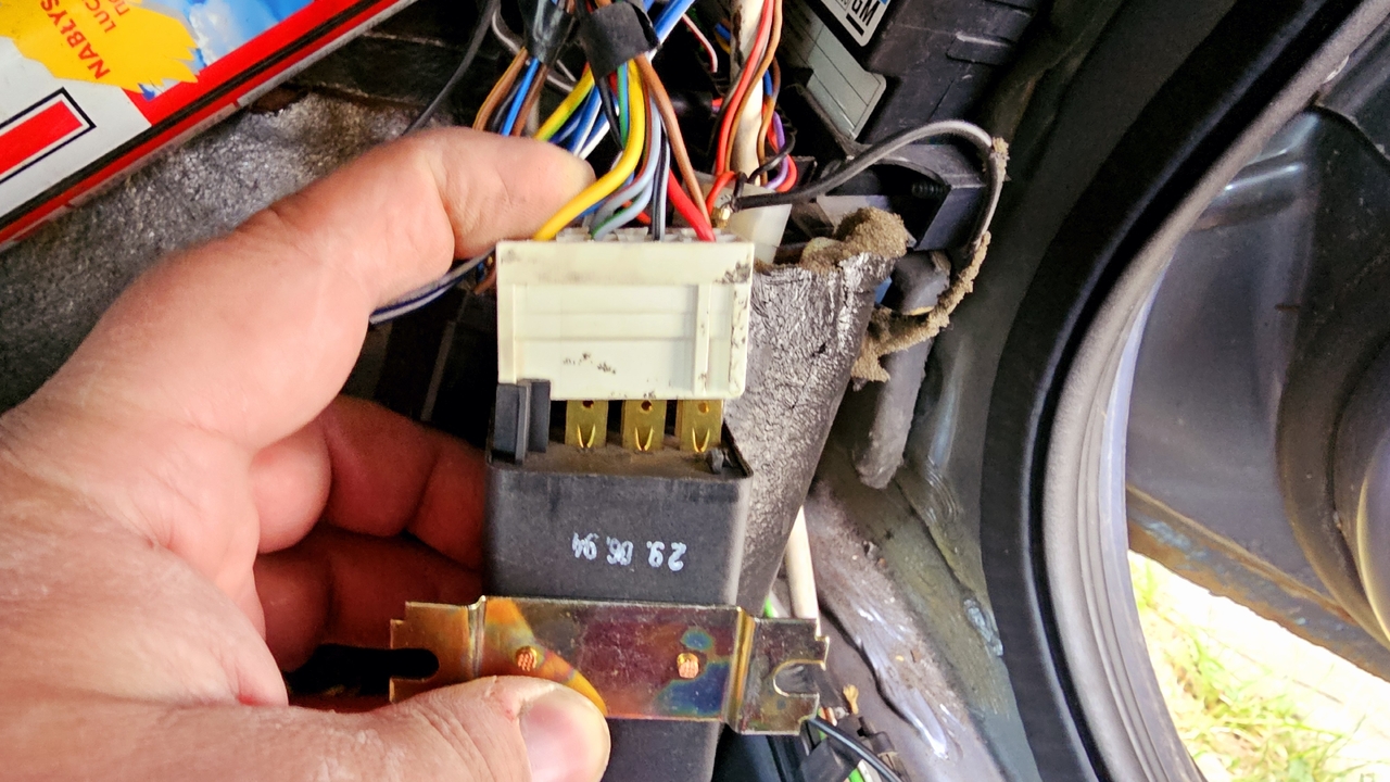

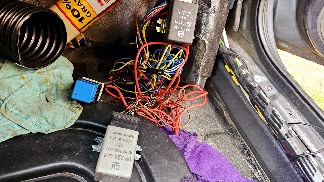

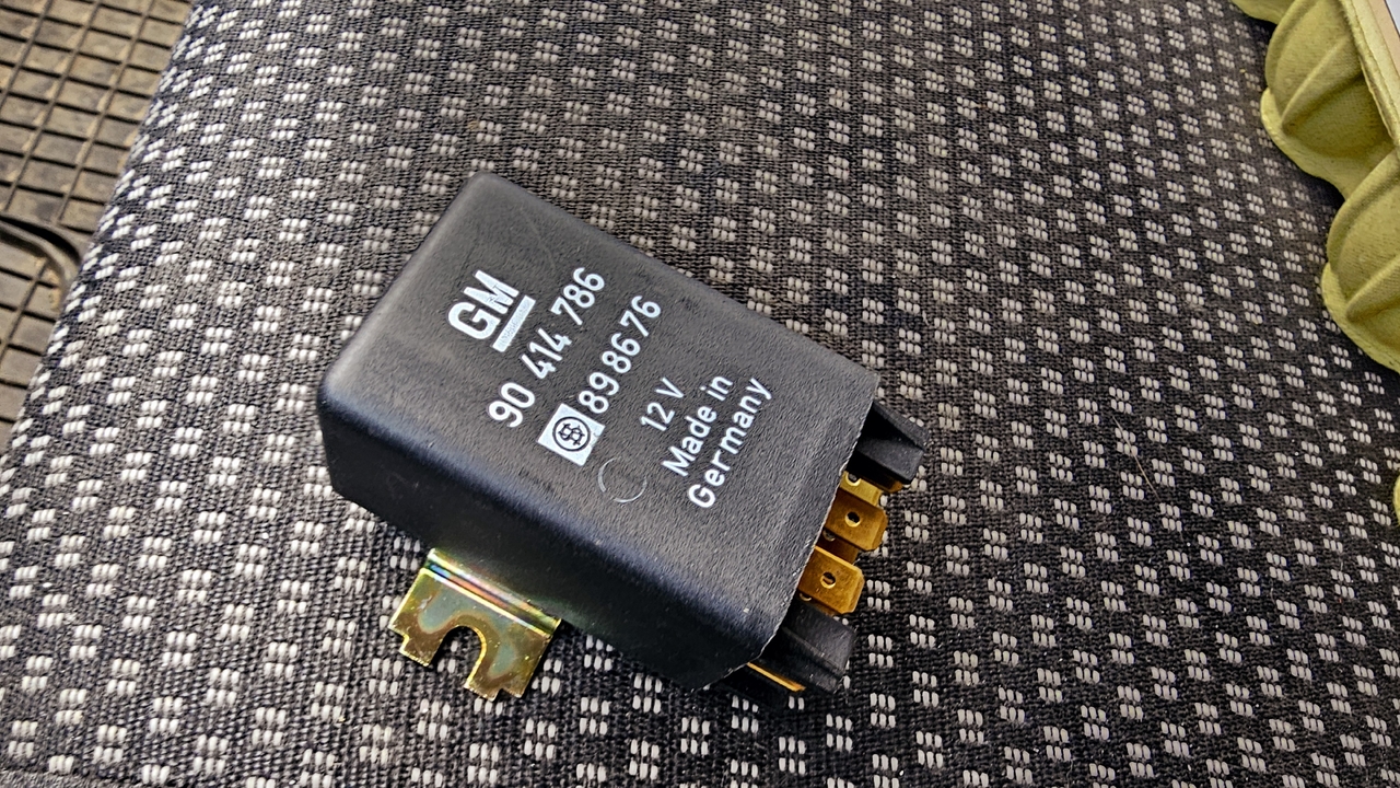

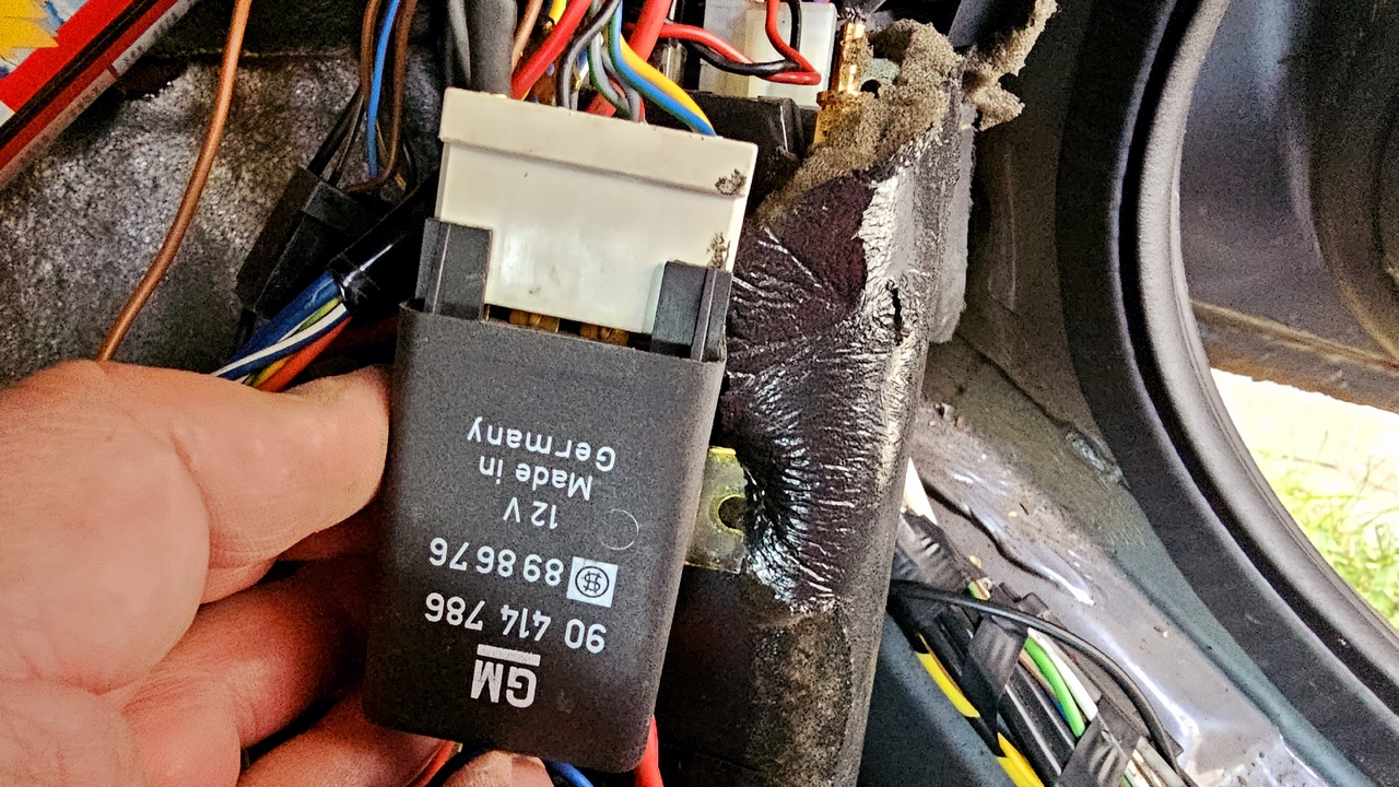

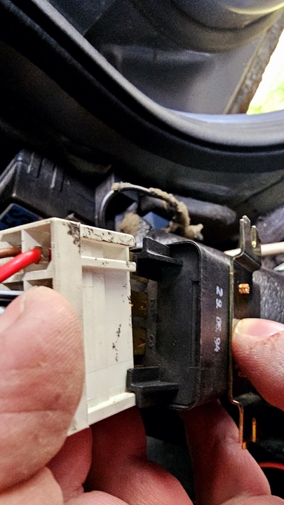

I tak wpadł moduł/przekaźnik świateł skandynawskich:
I podpinamy go pod wolną kostkę koło modułu komfortu. Musiałem jeden cypelek uciąć bo nie przekaźnik nie chciał wejść:
Ten przekaźnik niżej to od składanych luster. Niebieski też od składania ale zdalnie:

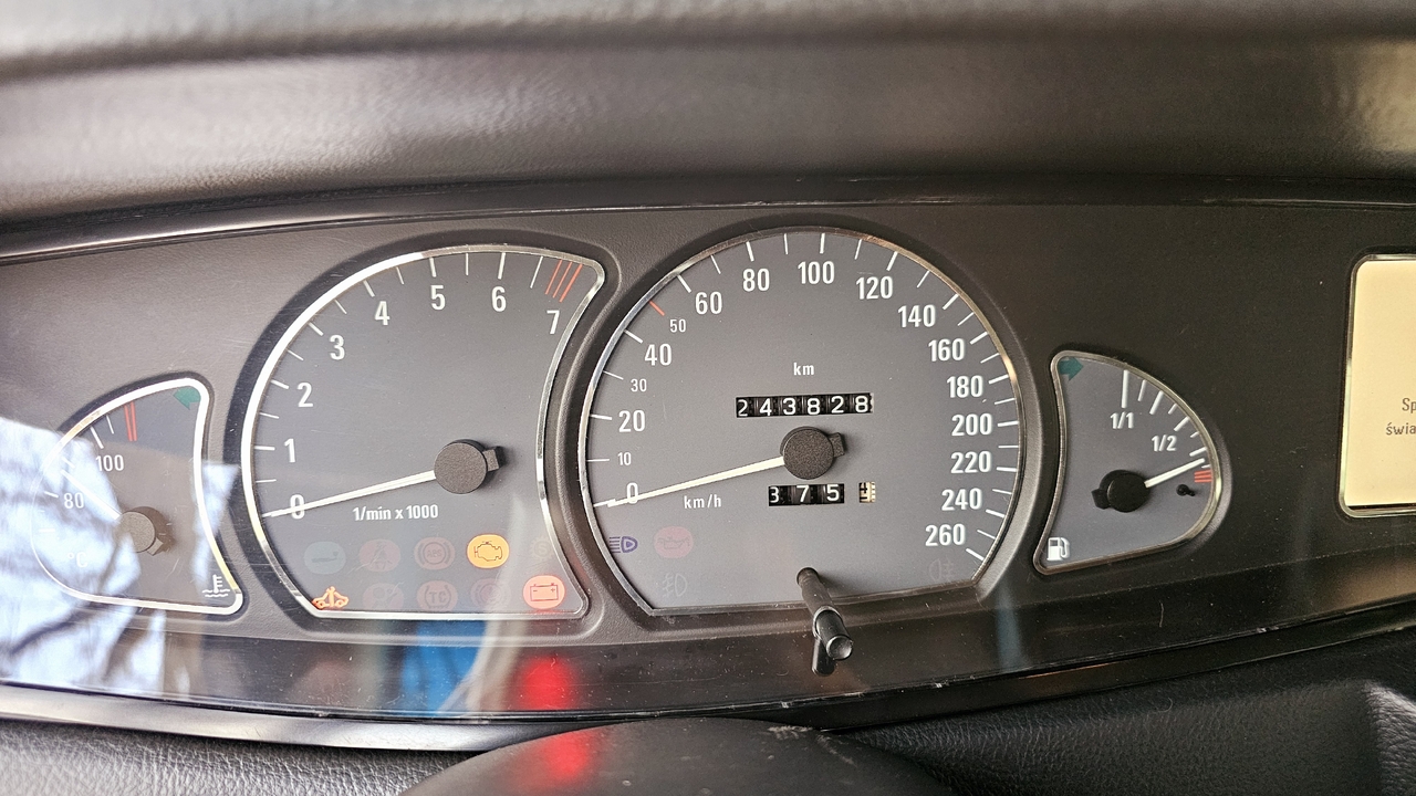

No i przyszedł czas na testy a tu zonk.
Zasada jest taka że po przekręceniu zapłonu zapalają się światła zewnętrzne postojowe przednie/tylne a po uruchomieniu auta powinny się zapalić światła mijania przednie
ale po zgaśnięciu kontrolki oleju.
Niestety tak u mnie nie było bo nie działała kontrolka oleju na zapłonie 😞
No to podmiana licznika na digital i o dziwo działa:
Szybka podmiana żarówki i w analogu już też działa 🙂
