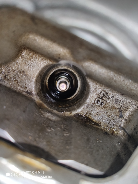

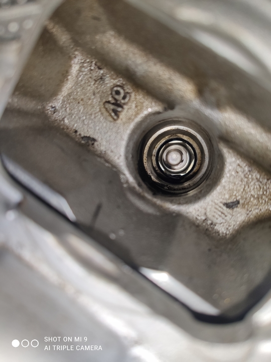

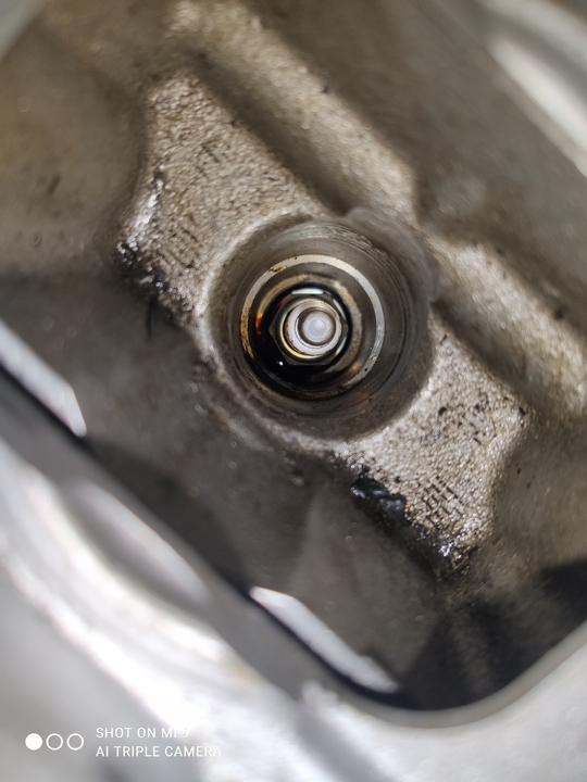

Nawet korek spustu oleju na silikon ?
U mnie też jest masło ale to z racji tego,  że krótkie dystanse robię. Odmy jeszcze nie rozbierałem. Muszę się kiedyś za to wziąć. Co do korka spustowego oleju to albo nie miał podkładki miedzianej albo ostatecznie gwint w misce jest zjechany. Ale dzisiaj po rozmowie naszej na msg jest więcej optymizmu niż pesymizmu. Będzie dobrze

tak jak pisaliśmy zapchana odma mogła spowodować podwyższone ciśnienie w skrzyni korbowej i wypchniecie simeryngów na wale, wałkach itp, dlatego zaczął bym uszczelnianie silnika od góry czyli uszczelniacze wałków co będzie widać po zdjęciu osłony rozrządu,
oczywiście misa i półmisa do zdjęcia i załozenia na uszczelkach nie hermetix i będzie służyć, co do masła to kup test chemiczny on ci sporo powie a chyba warto 35zł wydać i wiedzieć, może byc to kwestia jak u miśka małych dystansów i zbierania sie wilgoci w oleju który po uruchomieniu robi majonez. odmę proponuje czyscic cyklicznie przynajmniej tą część na foto, nie ma turzo roboty bo 3 śrubki i 4 opaski na wężyki a będzie spokojnie oddychać. tą czesc polecam wrzócic na 30min do ropy i wypłukać break clinerem, albo preparatem do gaźników potraktować. zmień od razu oringi. i na środkowej części listwy i te 2 małe wchodzące w przepustnice jest to groszowa sprawa a możesz uniknąć lewego powietrza w kolektorze i falowania na wolnych obrotach. chociaż 2,6 i 3,2 mają tendencje do minimalnego falowania z fabryki.
co do oringów jak sie przypomnisz to moge poszukac wymiarów i czy to na pewno był NBR
