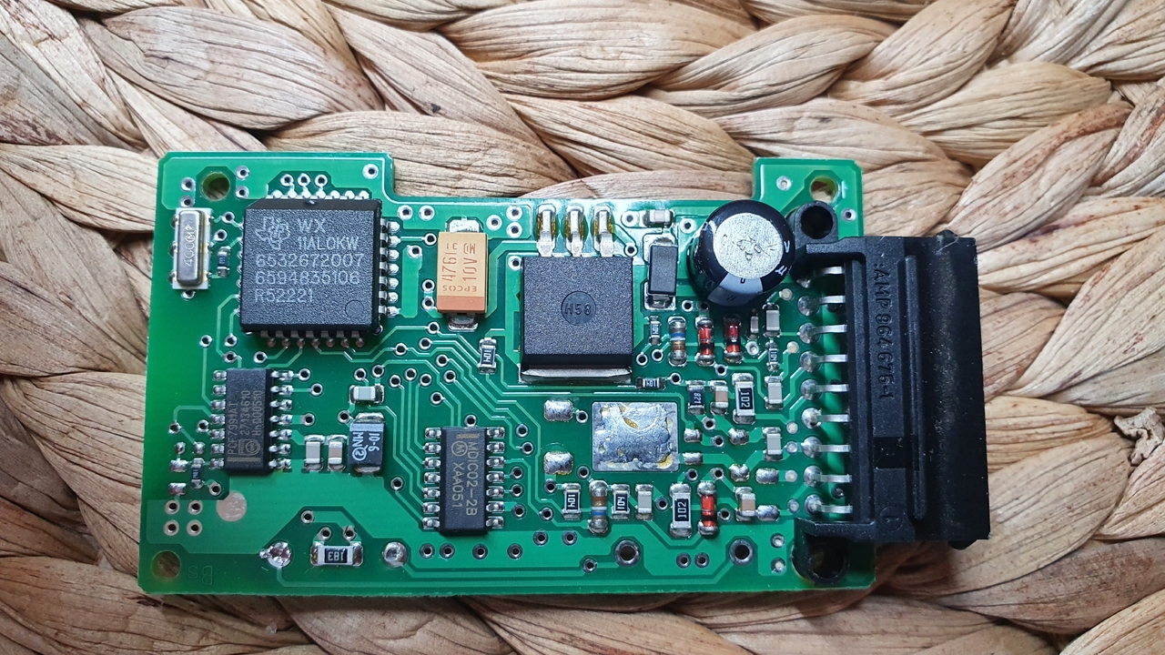

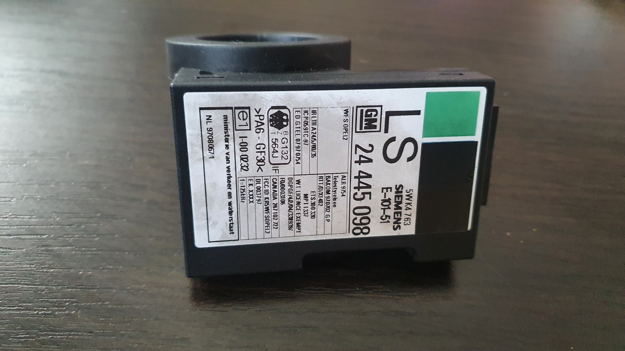

Jak ogarnę sterowniki do OBD to też przepuszczę ją przez Op-Coma. Mam do niej jeden pilot z kluczykiem i drugi kluczyć do odpalania, zmieniana była stacyjka. Pytanie w którym kluczyku mam chip do immo. Niektórzy mi radzą, żebym to immo wykopał, bedzie mniej problemów.
W kluczykach masz pestki. Chip od immo jest w tzw pętli koło stacyjki. Układ to TMS370 przeważnie ale to trzeba rozebrać i zobaczyć, bo rocznikowo i w innym modelu może być różnie.
Lewy górny róg
Lewy górny róg
Czyli system taki sam jak w Omedze? Pytam bo ten kluczyk do stacyjki nie jest taki typowy z pestka, aczkolwiek go nie rozbierałem. Rzucę foto, będzie łatwiej. Lewy oryginał Siemens, prawy dorabiany wraz z stacyjką.
Dobra, rozebrałem, jest pestka, pewnie przełożona z tego drugiego. Kminie jak zrobić to w jednym kawałku. Czyli wtedy nowa obudowa, przekładka pestki i elektroniki i dorobienie miecza.
