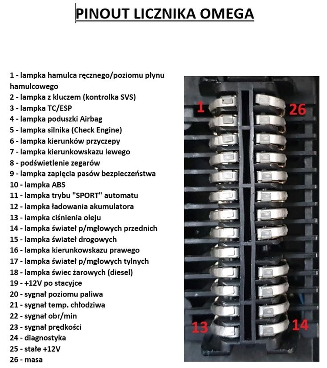

Misiek Opublikowano 10 Sierpnia Opublikowano 10 Sierpnia 24 minuty temu, Mich1312 napisał(a): Ładowanie w porządku 14.3, raz na jakiś czas licznik o zyje najbardziej rano gdy jest chłodniej, może po prostu licznik siada Ewentualnie może być regulator napięcia na liczniku. Albo zimne luty, taśma nie łączy ze stykiem. Spróbuj wyjąć licznik i wsadzić go z powrotem. Pamiętaj aby przy tej operacji mieć odłączone aku. Będzie bezpieczniej .... Tu masz pinologię złącza licznika: Dawaj znać, jak coś zdziałasz ...
Mich1312 Opublikowano 10 Sierpnia Autor Opublikowano 10 Sierpnia Wyciągałem juz zegar wczoraj i taśma wygląda w miarę okej
