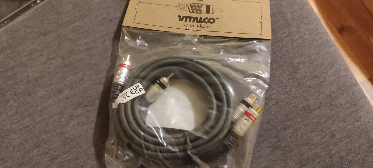

Do miśka się uśmiechnę bo ja w takich tematach jestem noga. Będę je montował jak się zrobi ciepło i wszystkie graty kupię brakuje mi jeszcze RCA do wzmaka na tył. Postaram się złożyć na rozpoczęcie sezonu.
A co? Radio nie ma takiego wyjścia? czy o co Ci dokładnie chodzi

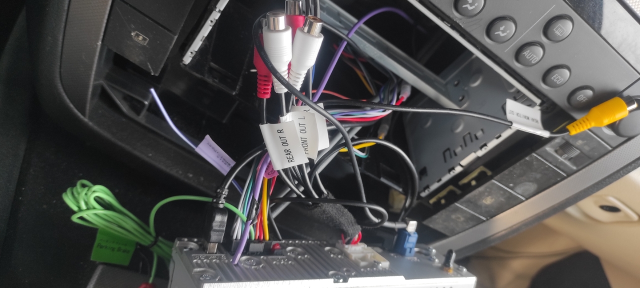

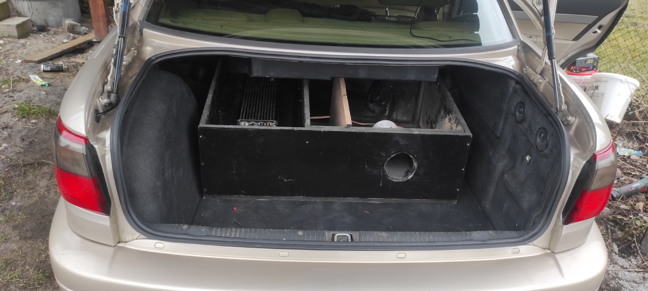

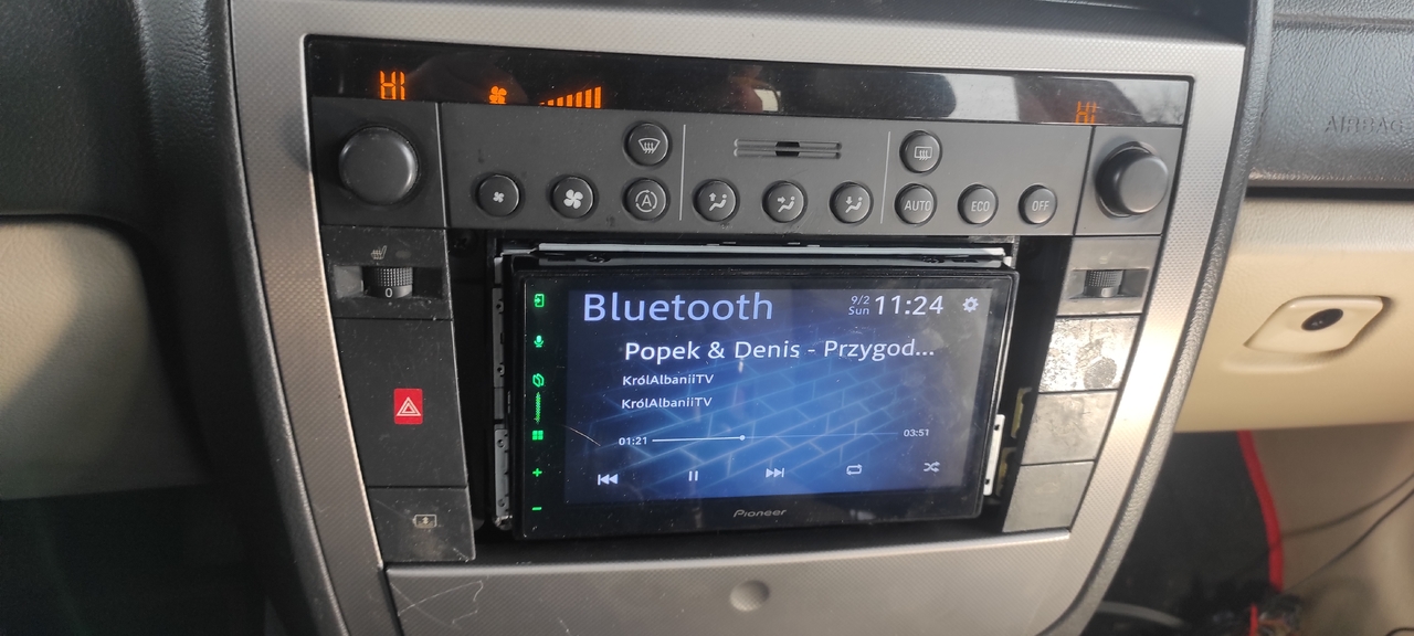

Czas coś napisac było trochę zastoju ale się ruszyło walka była ciężka ale dzięki pomocy @Misiek i @Pitsons1udało się uruchomic to cudo 😁 techniki od Pioneer-a. Oczywiście nie był bym sobą jakby mi nie zostały dwa wkręty 🤣🤣. Głównym problemem było uruchomienie fabrycznego nagłośnienia Bosse,na szczęście udało się. Głośniki graja o wiele lepiej niż na ncdc. Zostało jeszcze zrobienie podtrzymania pamięci bo niestety ustawienia kasują się..  W najbliższym czasie czeka mnie walka z zasilaniem  wzmacniacza. @Vision95 dzięki za kibicowanie.
Od podtrzymania pamięci przeważnie jest kabelek koloru żółtego. Powinien on być stale podłączony pod aku. Czasami jednak się spotkałem że czerwony z żółtym potrafią być zamienione pinami w kostce ...

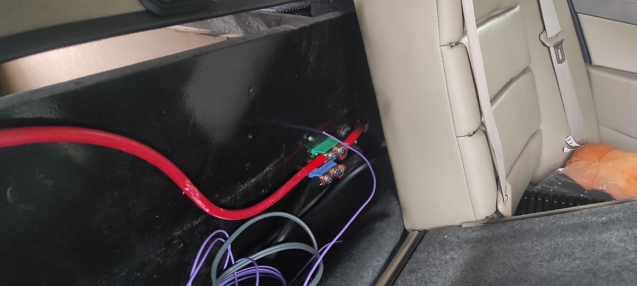

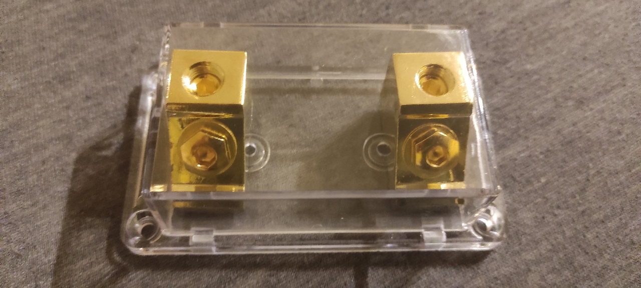

Jeśli ktoś dysponuje jakimś fotkami z przejścia z komory silnika do kabiny był bym wdzięczny. Oczywiście mowa o kablu zasilającym wzmacniacz
Edytowane przez Jvsi
Obok serwa hamulcowego za silnikiem są dwie gumy. Tam masz wjazd do komory silnika.
Edytowane przez Vision95
Jak mie dam rady to mam inny sposób 😁
Hejka trochę czasu minęło ale to nie znaczy że nic się nie działo. Dziś po wielkiej mordendze położyłem zasilanie z aku do wzmaka. Zostało jeszcze troche ale myślę w przyszłym tygodniu będą już testy głośnika.

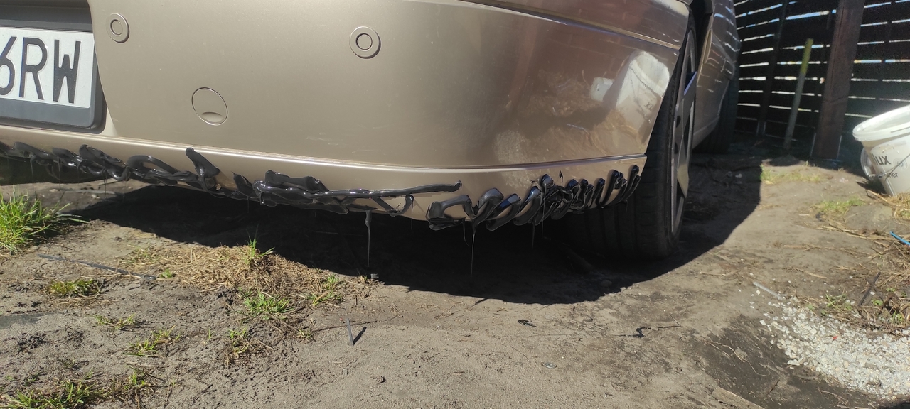

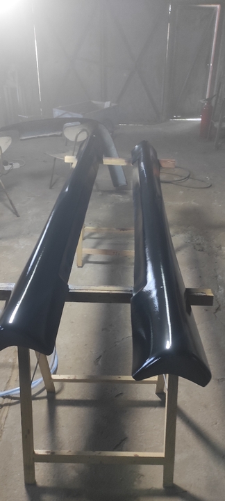

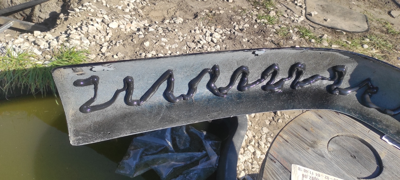

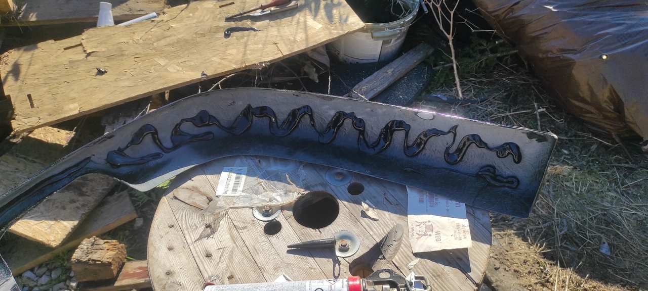

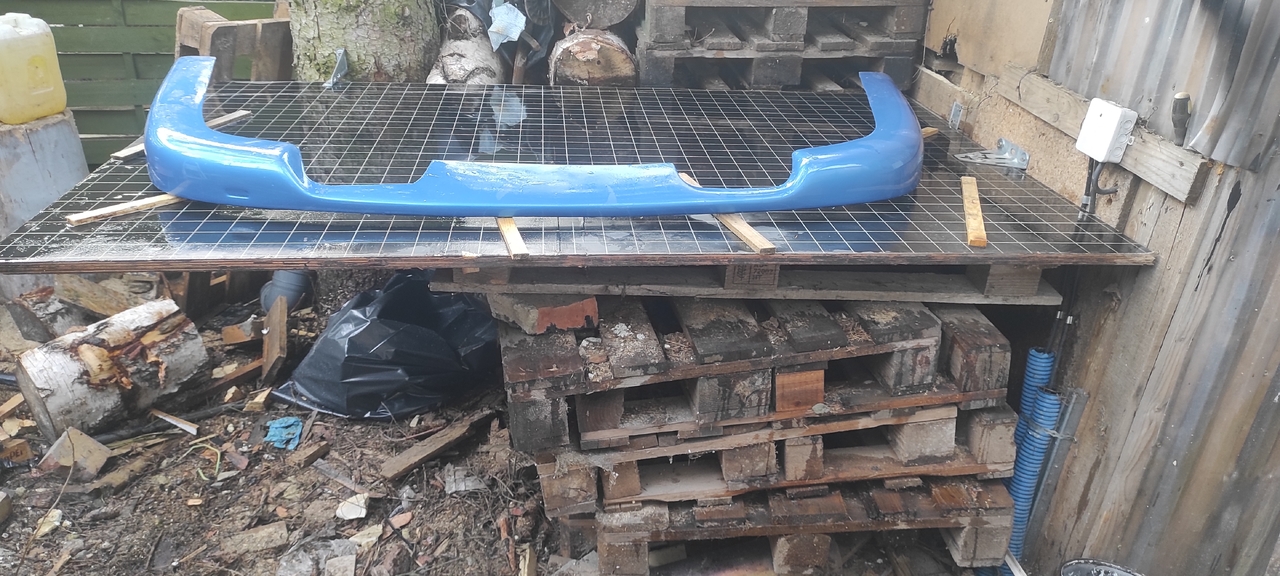

@Misiek przyszedł czas na kolejny etap modyfikacji, dziś zrobiłem stół do prac nie jest może ładny ale na pewno praktyczny. Mycie potem będzie matowanie no i kolorek.

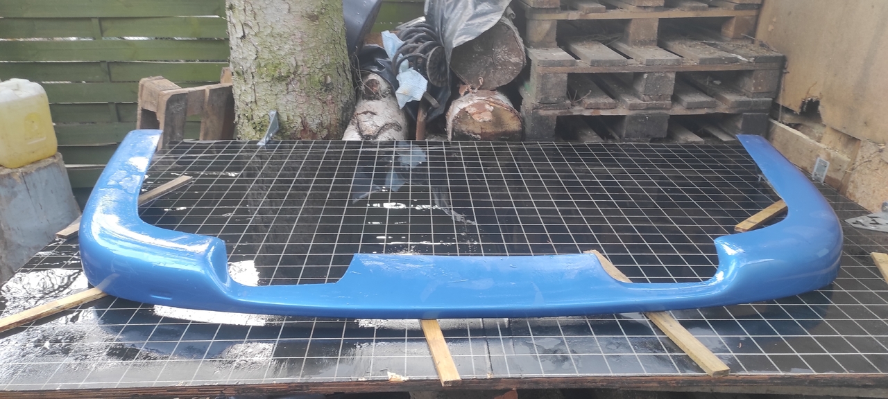

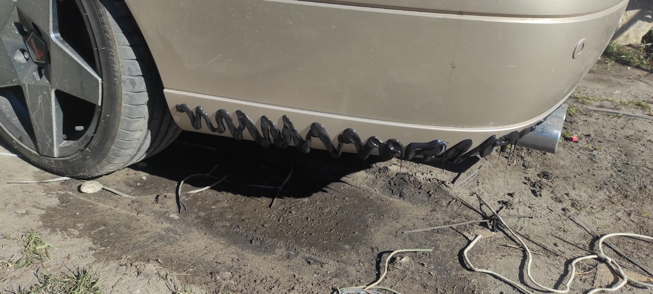

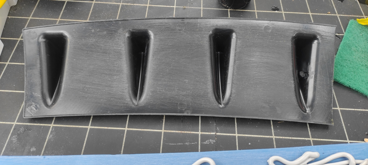

@Misiek no niestety jeszcze nie wiesz to sa procedury 😀 ale wszystko idzie w dobrym kierunku . Na dodatek ucze sie lakierowac warunki mam takie ciezko to przeskoczyć. Tak  jak sie pytałes to dyfuzor jest kupiony z allego za smieszne pieniadze okolo 50 zeta . Mam nadzieje ze montaz przebiegnie bez problemu . Oczywiscie małą foto relacja z prowadzonych prac.
Kurczę, jestem ciekaw tego dyfuzora jak leży. Może być ciekawie :mysli: Działaj. Niech mc będzie z Tobą

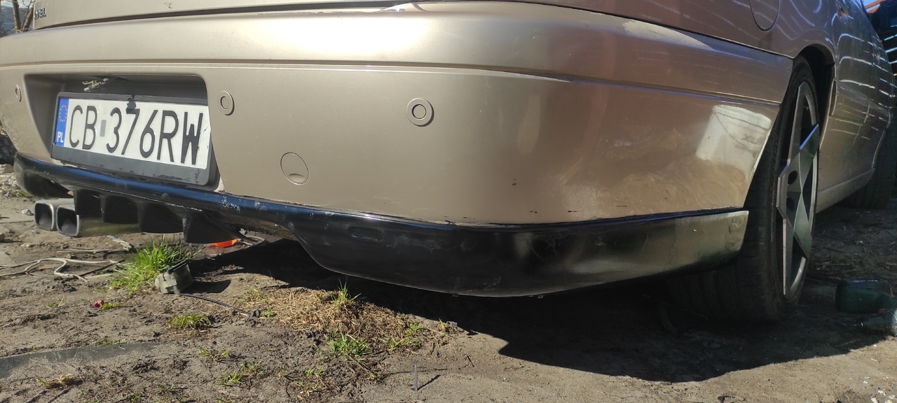

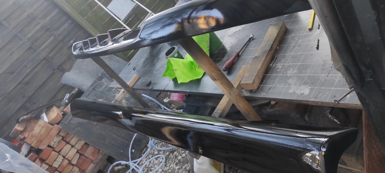

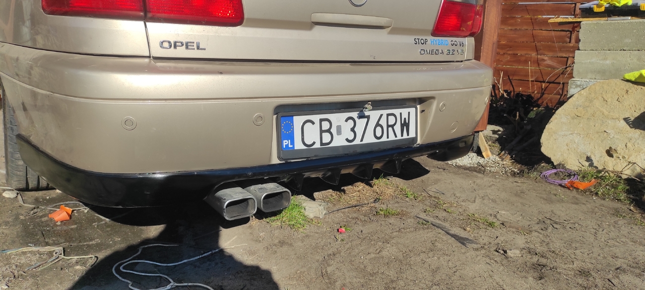

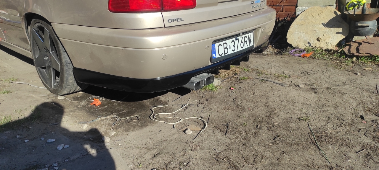

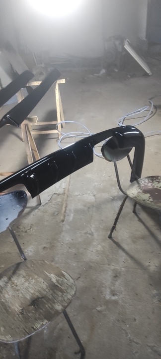

dzis było drugie malowanie musiałem zrobic małe poprawki gdyz na jednym progu farba była za gesta i słabo to wygladało, pomogł papier 1500 jak jutro bedzie wszystko ok to wleci lakier bezbarwny . zostaje tylko montaz 😀
dokładka zamontowana ale nie jestem zadowolony niestety za co nagle to po diable , bedzie trzeba ja poprawic lakierniczo
progi beda załozone pozniej na ten weekend nie da rady.
