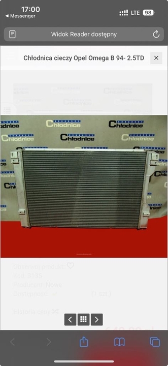

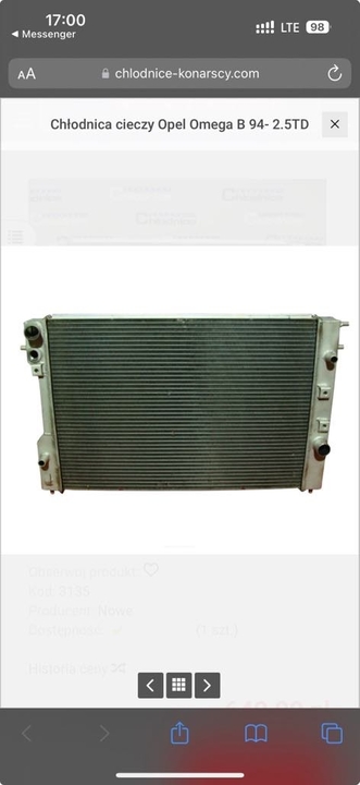

aZamówiłem chłodnice całą aluminiową na problem mojego grzania się … mam nadzieję że to pomoże. Chłodnica będzie wykonana na wzór oryginalnej. Rozmiary króćce, haczyki, mocowania i wgl. Powinna być gdzieś za 2 tygodnie i zobaczymy …

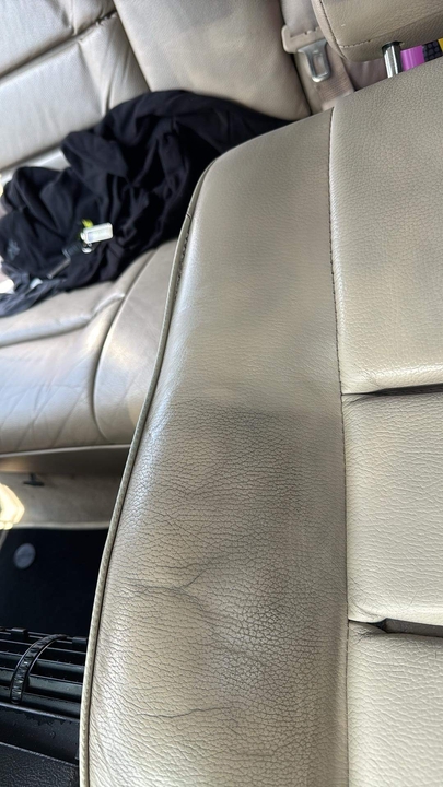

Katastrofa 🙂 Ale za to wyszło bardzo jak te fotele są zniszczone. Trzeba będzie szukać ładnych jakiś albo myśleć coś o czarnym wnętrzu? Nie wiem zobaczymy.

Przednie fotele są do zmiany, postaram się dzisiaj zrobić zdjęcia. zmęczone życiem już sa. Całe popękane.

mam jasne fotele, siedzisko jest pęknięte na szwie (zdjąć skórę szycie i założyć powrotem) ale to można ogarnąć i je doczyścić. mi kompletnie nie leży i stoją na strychu już dobre 3-4 lata. jak będziesz jechał do Daniela któregoś dnia to możesz zajechać do mnie na garaż zobaczyć oddam za grosze bo mnie wk..wia ze stoją.

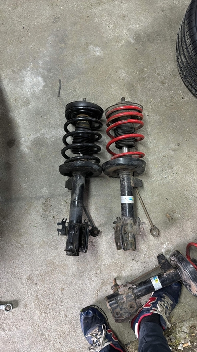

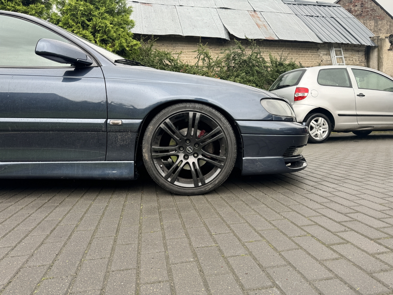

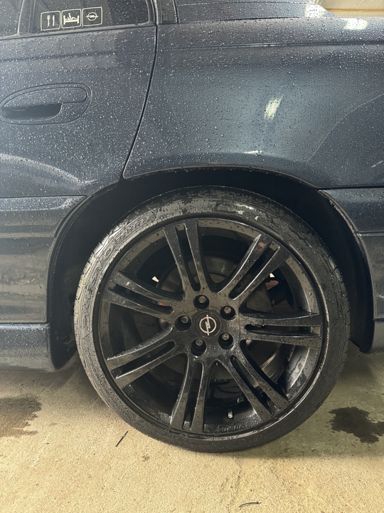

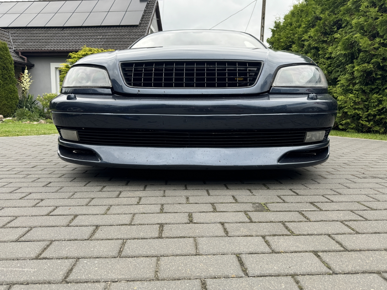

Siema, po zlocie nie stajemy na Laurach i dalej się bawimy w ten szajs.. Poduszka amorów już tak była rozwalona, że prosto na wiochę i do wymiany całe MCPersony na minusowe. Bo w końcu trzeba zrobić tą glebe. Siadło dobrze 😛IMG_2104.thumb.JPG.5264c053b4a258e848bd2d8f5a764c79.JPG
IMG_2101.thumb.JPG.1fd6f7cd677005a164809a98cdc9014b.JPGIMG_2102.thumb.JPG.c8d90e1a39bd8bd3eecb6a1b537605be.JPGIMG_2110.thumb.JPG.8d6b55b55d7f69980ead25c56efdebec.JPGIMG_2116.thumb.JPG.ec5590c7823d5d0fb849353230086206.JPG
Amor Bilstein Sprężyna Jamex jakby co. 🙂

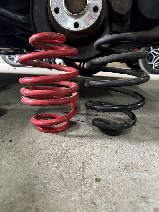

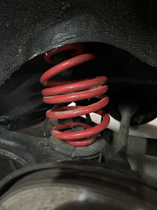

Wyjechane no to teraz tył, też załadowaliśmy springi ale co się poźniej okazało, że nie siadło tylko się podniosło do góry. Nastąpiła chyba pomyłka i wsadziłem Kit z Kombi.
IMG_2113.thumb.JPG.0b827e580a4f7eddf814a88f084365c4.JPGIMG_2115.thumb.JPG.986e66eb9bd358244e6a0f873500a734.JPGIMG_2112.thumb.JPG.5f61fe25a44956a15e60235100ee2009.JPG
Niestety jest to nie akceptowalne Więc będę szukać innych springów, żeby przed WSO jeszcze jej to wsadzić bo wygląda jak Mój Daf z poduchami podniesionymi z tyłu na maksa ...

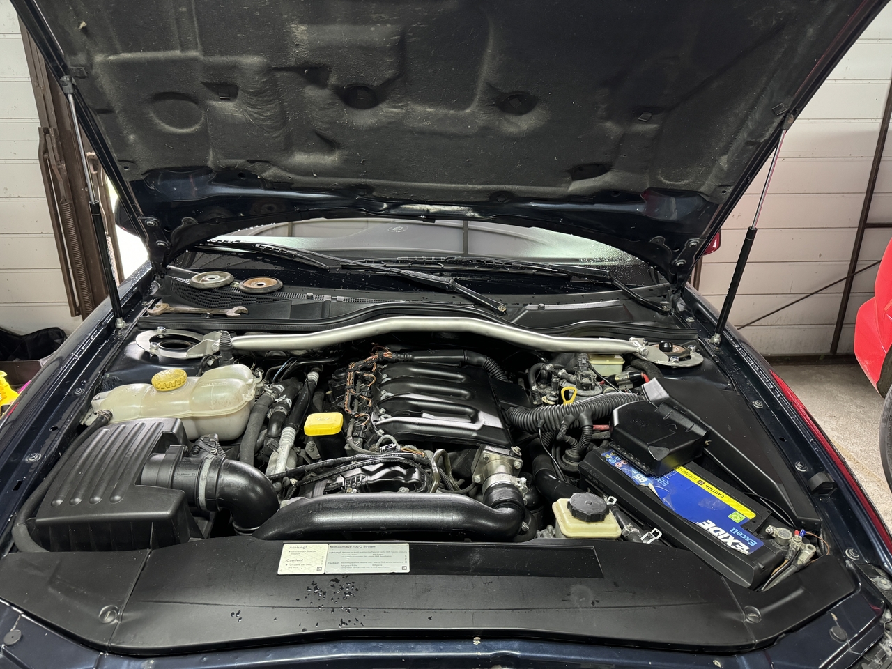

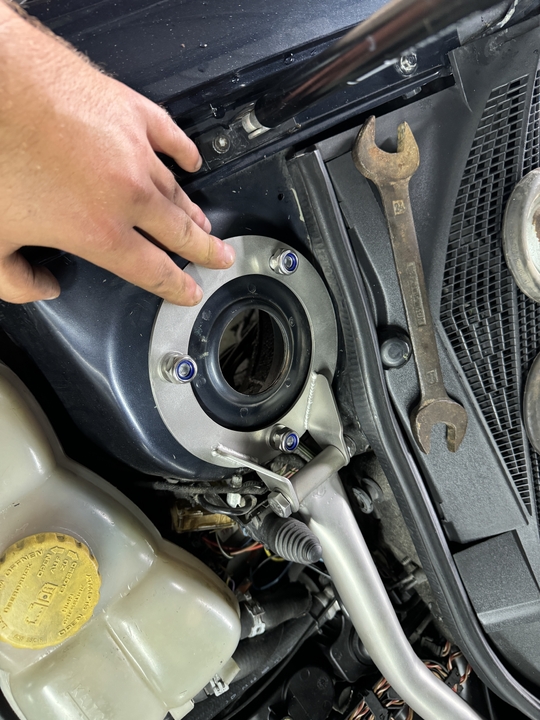

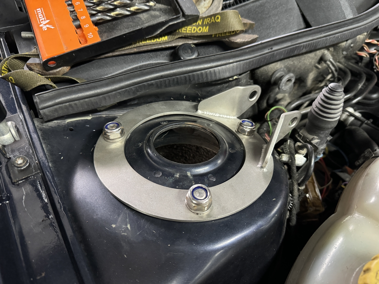

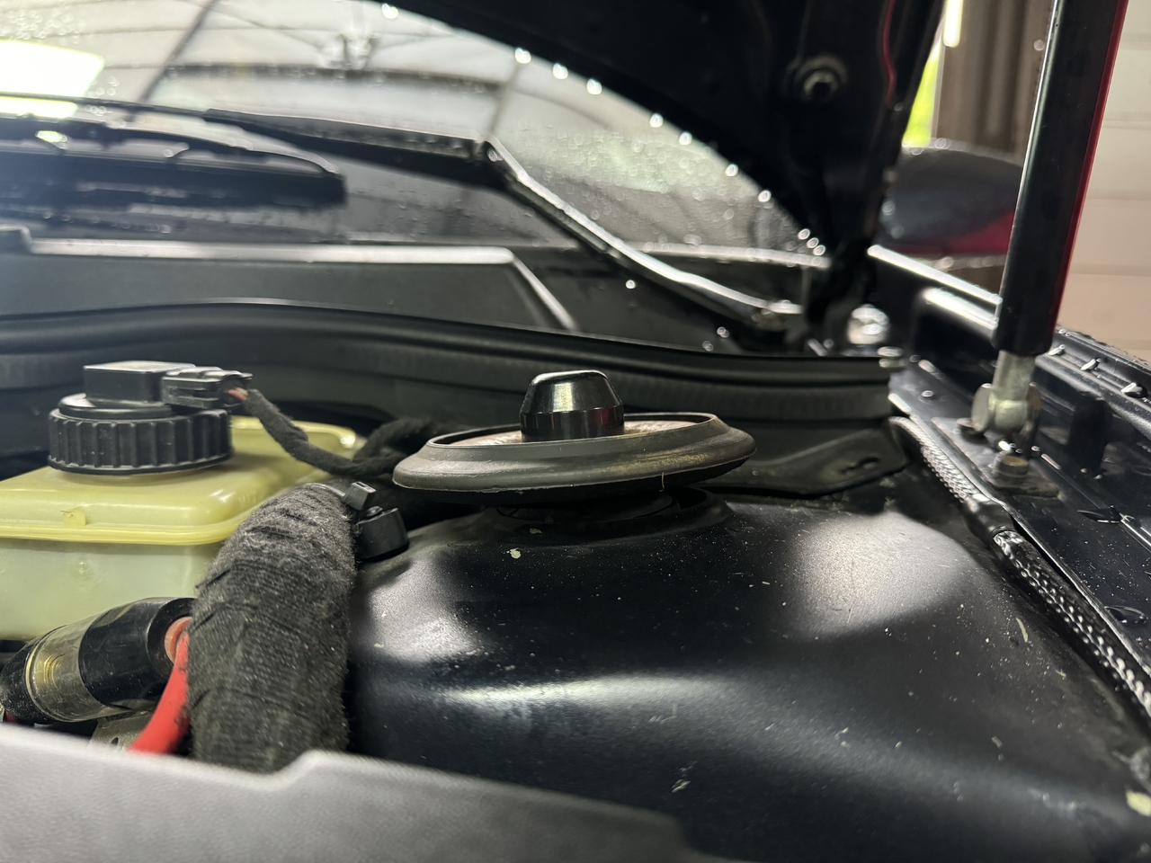

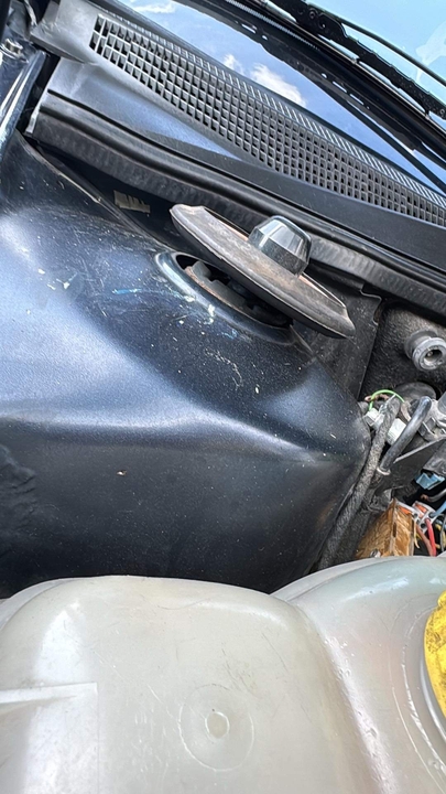

Podjęte zostały pierwsze próby montażu rozpórki, została przymierzona, z jednej i z drugiej strony. Auto miałem na kobyłkach więc możliwe, że dlatego nie pasowała ale brakowało dosłownie 2 mm. Troszeczkę jej pomogliśmy i siadło. W każdym bądź razie jest już Ściągnięta i czeka na lakiernie proszkową. IMG_2106.thumb.JPG.11237137e79f43aefc25ba1d2ebb8256.JPGIMG_2107.thumb.JPG.f2aff5aca8c5725362e8cc63c3f7f6ae.JPGIMG_2105.thumb.JPG.695cd8d028fce133aead32130d26ba6e.JPG

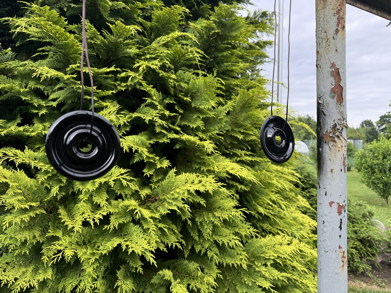

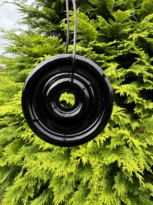

Pomalowałem jeszcze talerzyki na czarno, ale są do poprawki bo lakiernikiem to ja nigdy nie byłem 🙂
IMG_2117.thumb.JPG.f1b5148ef81fe7823856200d97f2fab5.JPGIMG_2118.thumb.JPG.c0460490d99435c54643d2a74b82f73c.JPG
Jak będzie montowana rozpórka i tak musze to rozbierać więc podmienimy od razu talerzyki 🙂

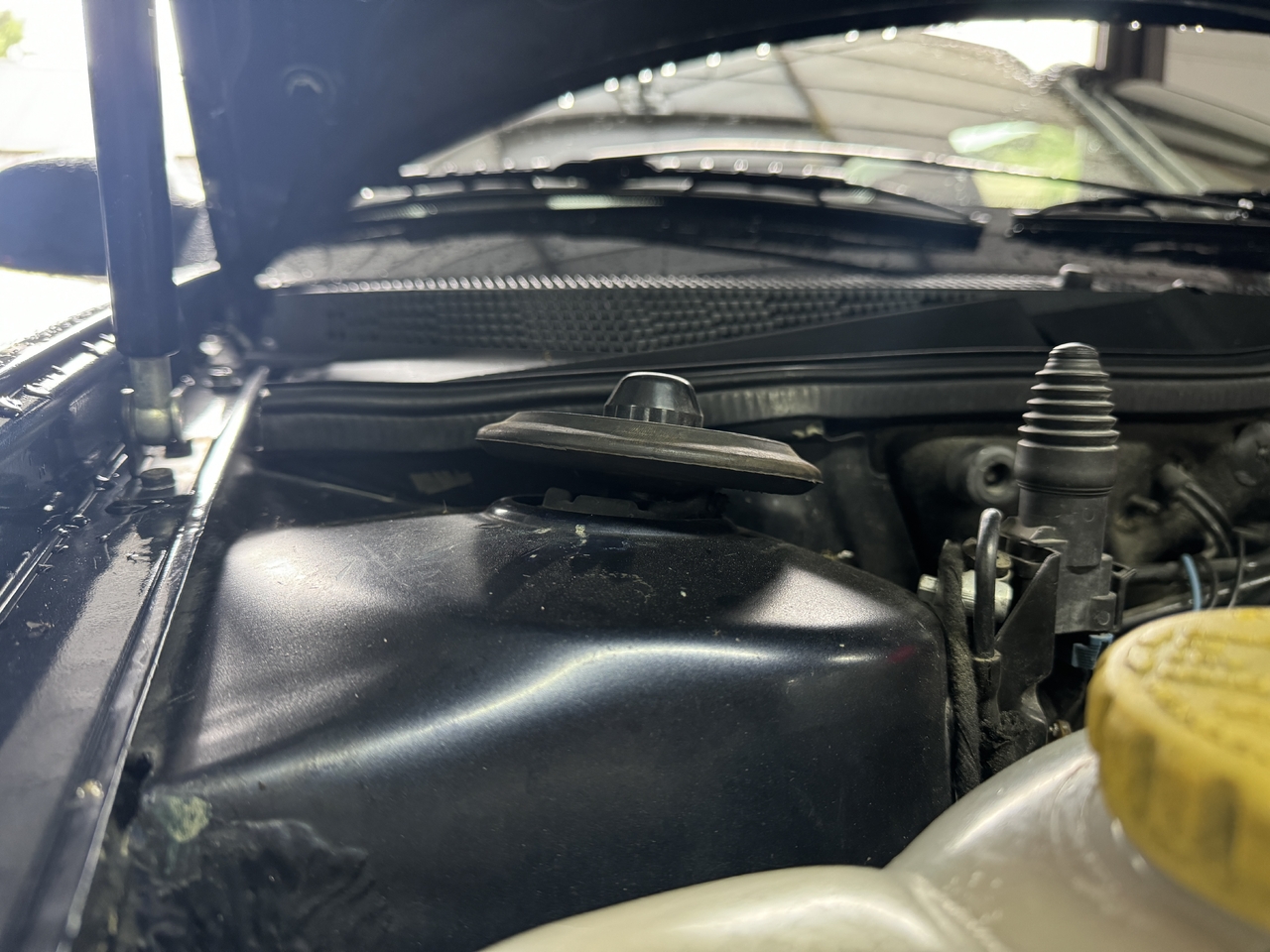

Wszystko fajnie tylko jedno nigdy się nie montuje rozpórki na podniesionym samochodzie auto musi stać  robisz przymiarkę zaznaczasz robisz otwory wkładasz amory auto stoi i skręcasz to wszystko 😁 pamiętaj te podłużnice delikatnie pracują jak żaden auto które podniesiesz więc zmienia się geometria auta minimalnie😏
Na poprzednim forum był temat jak montować rozpórkę bodajże @Ricardoto zakładał i nawet jak pamiętam górny talerzyk makpersona trzeba było zmienić pozycję do śrub
Edytowane przez Dandi
Rozmawiałem z Rysiem, wszystko już wiemy. Ogólnie zmieniałem zawias to była przymiarka. Wlazło ale ostatecznie skręcać będę oczywiście jak już samochód siądzie na koła 😁
