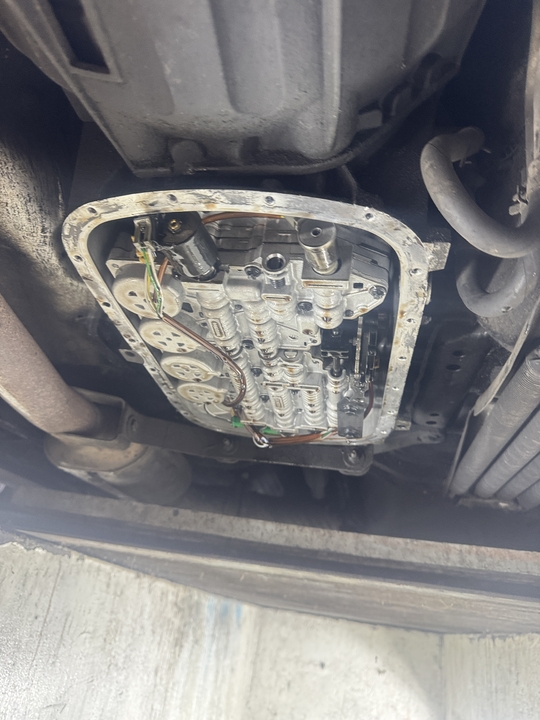

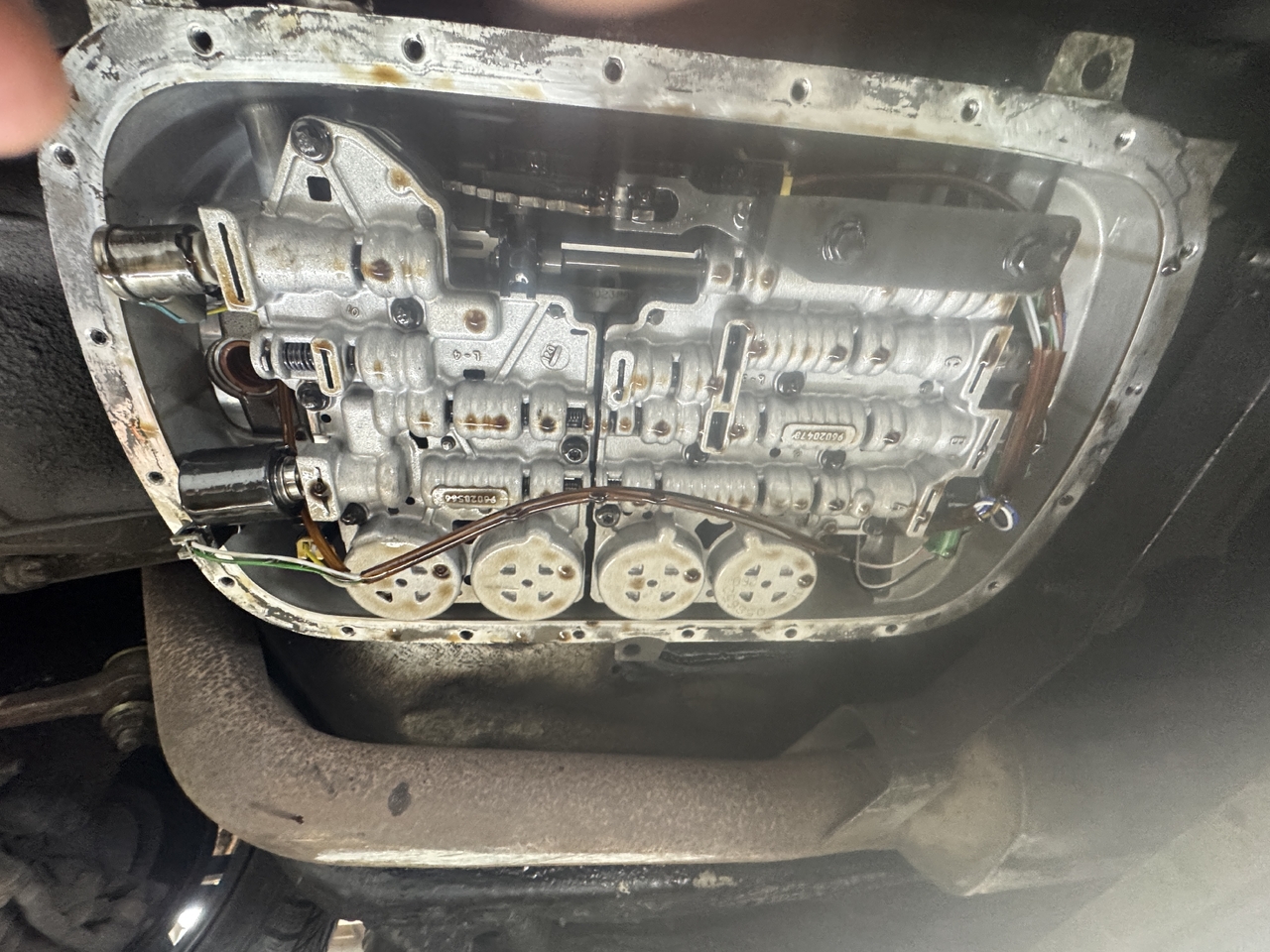

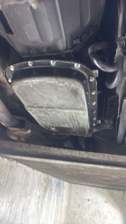

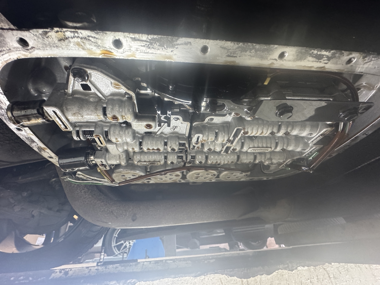

No więc czaj najwyższy zadbać o omege i wziąć się za skrzynie. Spust oleju, demontaż miski, czyszczenie zaworów ciśnieniowych skrzyni biegów nowy olej, filtr i poskładane. Zabieg miał na celu wyeliminowanie Braku lock Up w skrzyni ale się nie udało.
 Olej po 20k km
IMG_5347.thumb.JPG.f8dbf8b166b00c101f28aba599f57ae2.JPGIMG_5348.thumb.JPG.b2ac6a30264e0da8631bf0be8c667cba.JPGIMG_5349.thumb.JPG.6296200bdc9e8d206b0c5bdf0487013c.JPG96a8562884e48b2cce10c558519f27d5.thumb.JPEG.bb8565f86b8d484a9041759d891dba75.JPEG

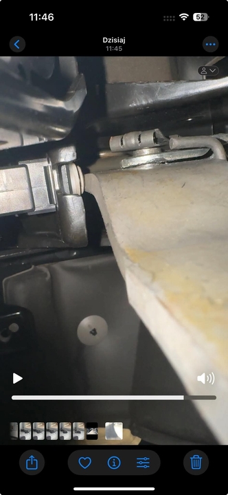

Niestety nic się nie zmieniło po za zmianą biegów która teraz zmienia biegi obłędnie.

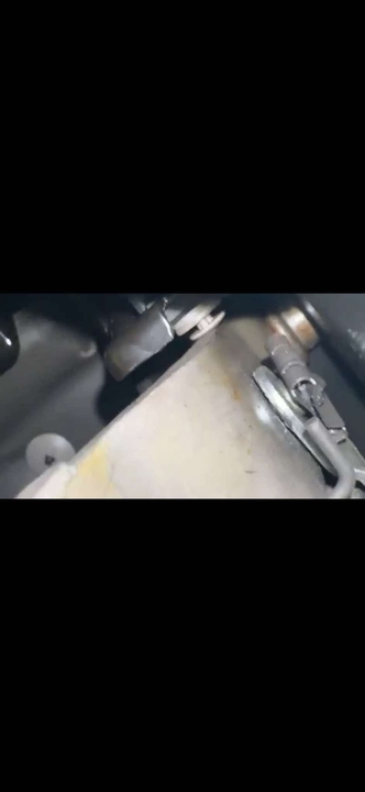

Akurat na tym Filmiku usterki Lock Up nie ma.

Znalazłem w końcu usterkę braku Lock Up w skrzyni biegów. Kiedyś wymieniałem serwo z pompą hamulcową, jest tam śruba która reguluje wysokość pedału hamulca. (powiedzmy, że tak jest) Składając to pierwszy raz nie wyregulowałem tego i świecił się cały czas stop z tyłu. Później Poprawiłem tą śrubę ale za mało i z czasem dopiero wyszło, że nie działa tempomat. I to jest problemem w skrzyni. Skrzynia biegów widzi, że jest wciśnięty pedał hamulca delikatnie.

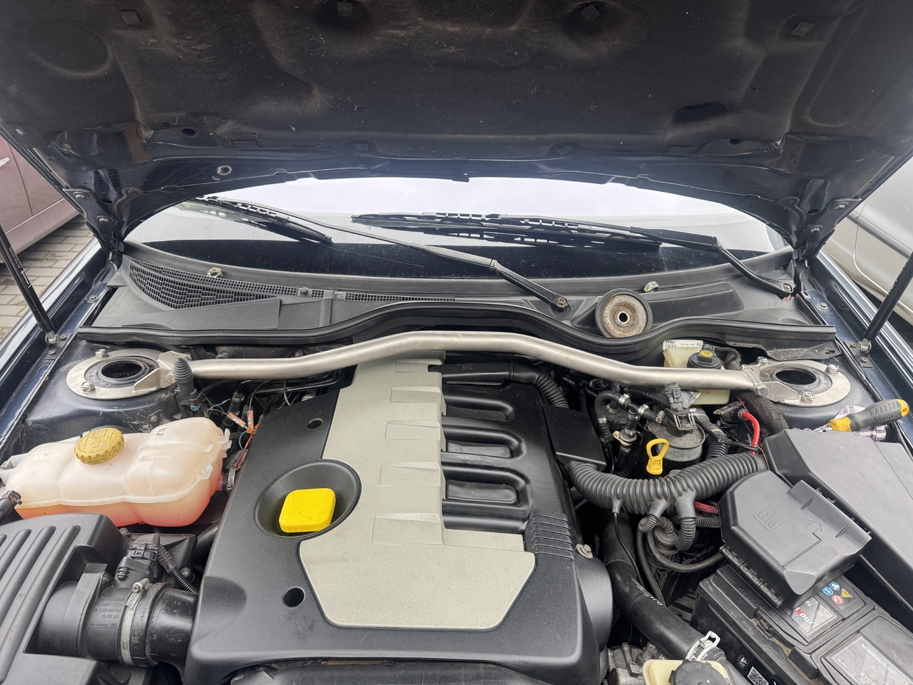

 Do demontażu serwo hamulcowe, cięgno przy pedale hamulca do regulacji i to jest tyle. Jutro tj. 19.04 Wielka sobota przy omedze, Chcę zmienić poduszki amorów i założyć rozpórkę. Zobaczymy czy to się uda. 😄
No więc witam w Dzień święty. Wczoraj w końcu naprawiłem tą skrzynie, powód był tak błahy, że to jest aż  niesamowite. pedał hamulca był, źle wyregulowany i był w stopniu mniej więcej którym wyłącza się tempomat. Z tego powodu najprawdopodobniej sterownik skrzyni/silnika dostawał impuls i skrzynia nie wiedziała co chce, stąd problem. Obecnie jest już wszystko ok. Chwała, że się udało bo już miałem dość. 😄

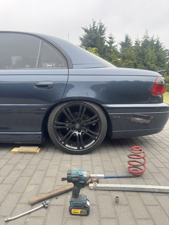

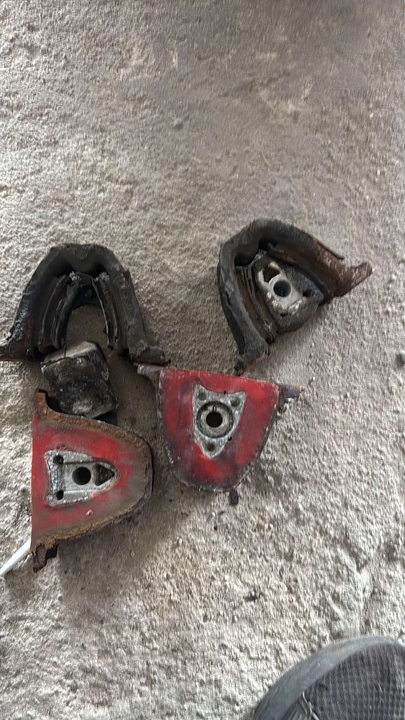

Przy okazji wpadł @Matin02 Przywiózł ściągacze do sprężyn to wymieniłem od razu poduszki amortyzatorów bo było słabo. jedna tuleje już praktycznie całkowicie wyrwana. Założyłem jakieś dziadostwo. Zobaczymy ile pojeździ. No i wpadła rozporka od @Misiek

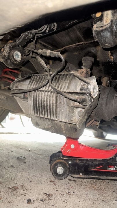

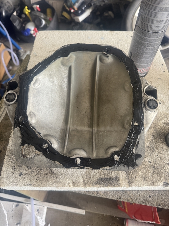

Dziś miałem ciężki dzień. Postanowiłem wziąć się za coś czego nigdy nie robiłem i często ludzie nie robią, mianowicie olej w dyfrze.:D Sprawa niby prosta ale przysporzyła mi wiele problemów na wstępie chciałem sprawdzić czy korek wlewu oleju da się odkręcić. (imbus 8 chyba) oczywiście się nie odkręcił, więc musiałem nabić coś większego i po małej negocjacji puścił
no więc następnie zostało już tylko odkręcić 🙂

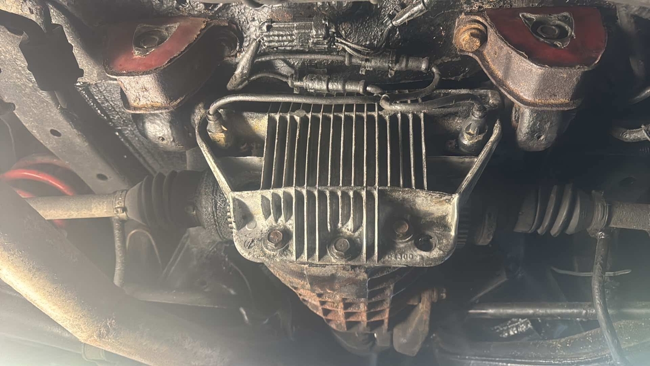

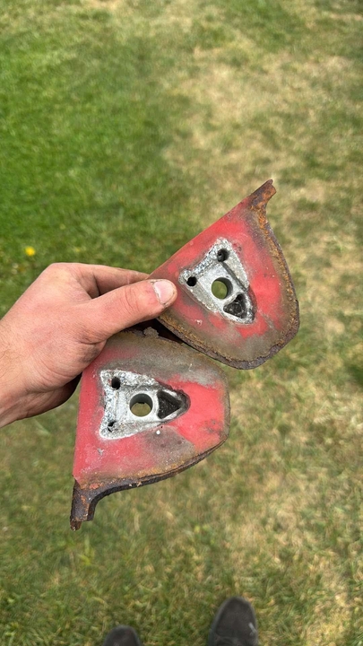

Olej był, bo zaczęło się lać, więc go zakręciłem i robiłem dalej rekonesans za co się tu w kolejności wziąć. Wyszło na to, że trzeba odkręcić tuleje tylnego wózka (trójkąty) które oczywiście także zakończyły swój żywot w tym czasie. Na szczęście na magazynie miałem zapas.
0f07fe46cfd02fc3a5b8d4e9cd6b22ec.thumb.jpeg.2a9cea46645f9c7557e755c4fdb3ff6d.jpegba1d083fbc901c577a1c7cedb7eaabe4.thumb.jpeg.fa6f09b84db5bd321edf868af410e8b8.jpeg

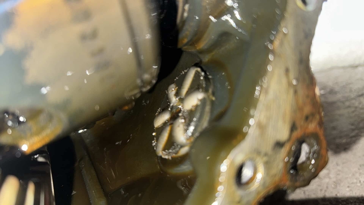

No więc po odkręceniu trzech śrub z przodu dyfra E22, poduszek tylnego wózka i dwóch śrub mocujących dyfer do wózka, można opuszczać dyfer na dół.
Teraz to już z górki, ściągnąć tylny dekiel, pare śrubek i na wierzchu. Uwaga przy ostatniej śrubie dekiel spada. (myślałem, że jest wklejony :D)
Olej sobie ścieka a ja czyściłem dekiel tylny. magnez wyczyszczony
dekiel z grubsza umyty odtłuszczony i nawalone masy uszczelniającej

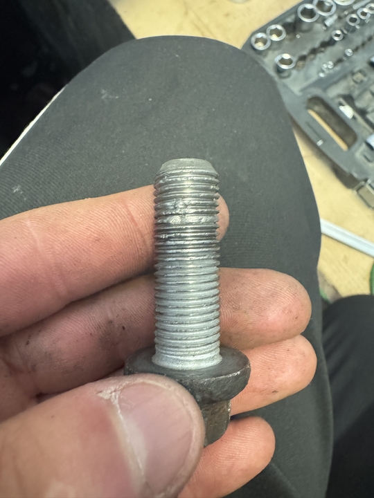

Ostatecznie składamy odwrotnie więc magnez, dekiel wszystko skręcić jak bozia przykazała i można podnosić dyfer do góry. Oczywiście tu się zaczęły schody bo śruby od tulei tylnego wózka coś nie pasowało, nie wiem albo krzywo wkręciłem albo coś innego się zadziało i zaczynało rezać mi gwint. Z  braku pomysłu i zażenowania całą tą sytuacją przeorałem tak dwa gwinty do końca i generalnie to pomogło. Śruby trzymają ale lekcja dla czytających. Śruby który wykręcacie dobrze żeby wróciły na swoje miejsce i powoli dokładnie je nakładać z powrotem.

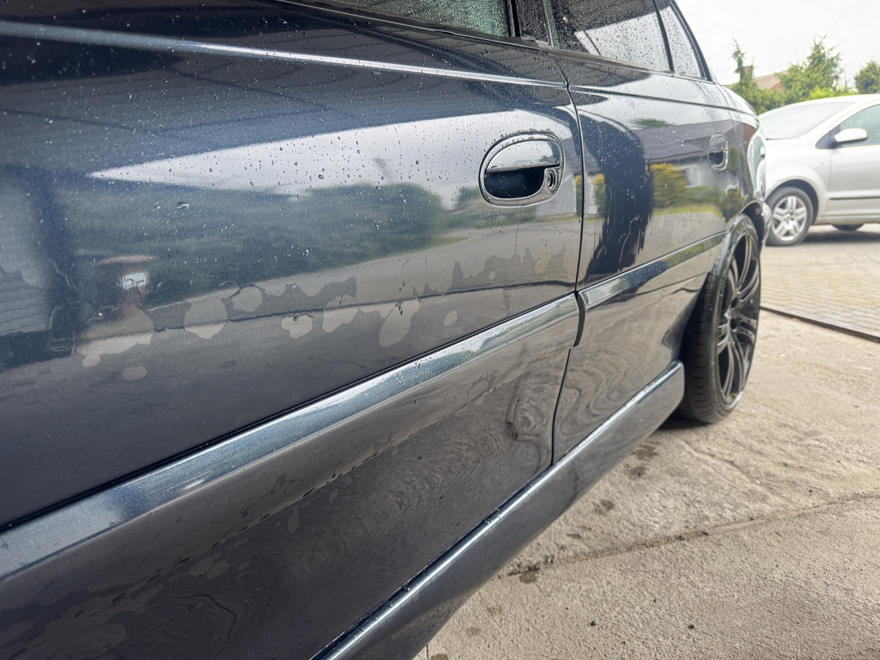

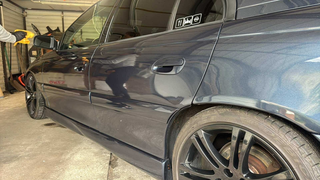

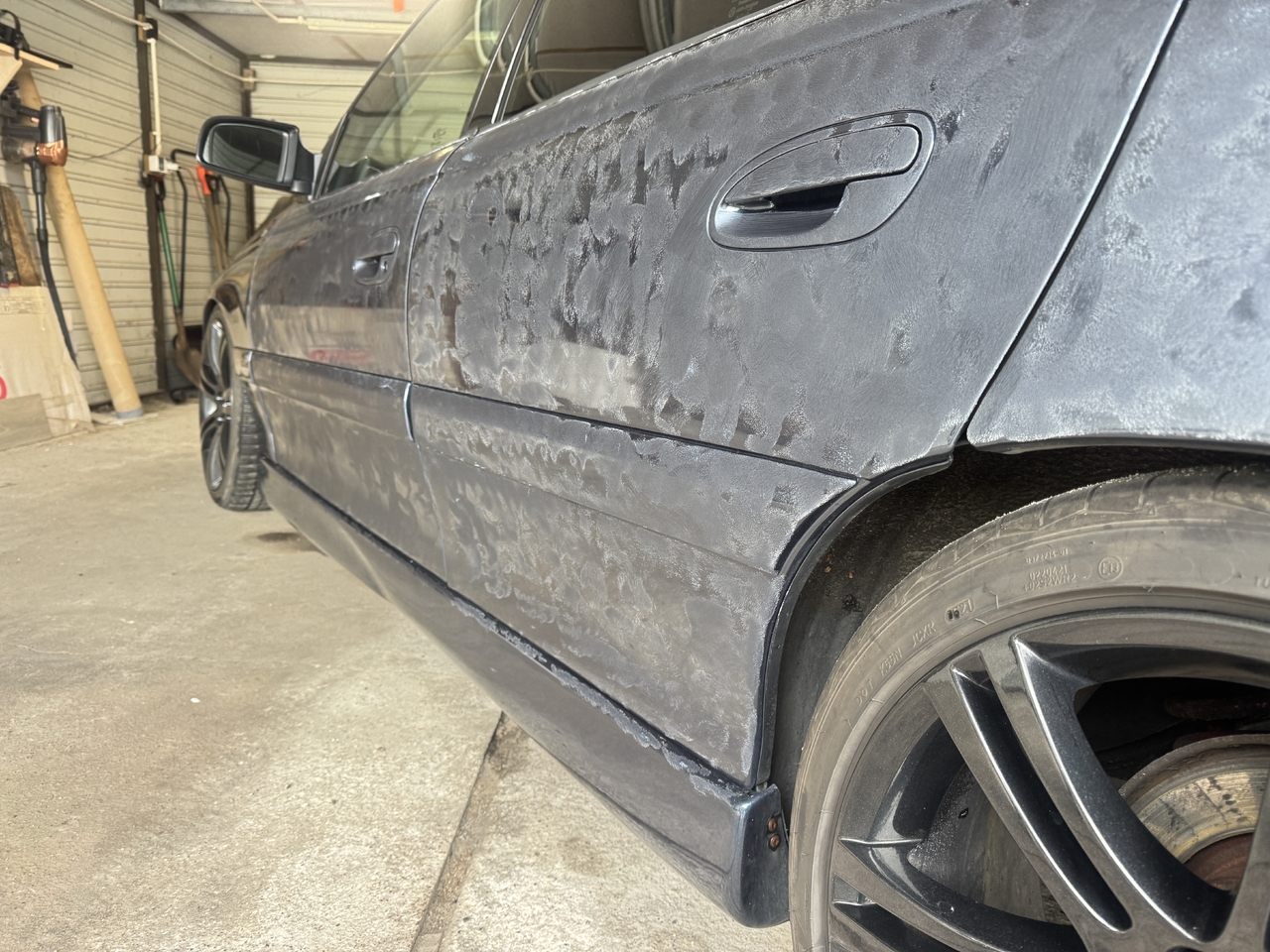

Ostatni weekend przed wyjazdami spędziliśmy w garażu na przygotowaniu powłoki lakierniczej. Auto umyte, ogarnięte ze smoły i innych zanieczyszczeń. został nałożony wosk.
IMG_5740.thumb.jpeg.f3512e96fb8b61826d6a426894f105e7.jpegIMG_5741.thumb.jpeg.f6f9fdc3925967a825b1fc775292b810.jpegIMG_5743.thumb.jpeg.e61fe82dec3fc70d40a5c6adcd6971f0.jpeg20473041cde767b3bad589430c7e32c3.thumb.jpeg.0f123a154a713fc1a11092eca54be9ca.jpeg

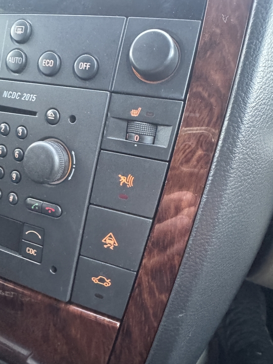

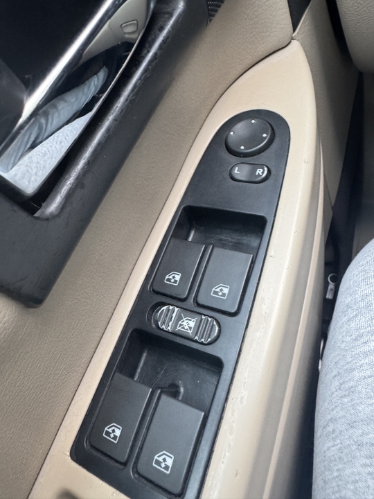

w dodatku w środku naprawiłem w końcu przełącznik od grzanych dup 😆
Edytowane przez Vision95
no to lecimy, chyba ostatnia aktualizacja do zlotu albo będzie jeszcze jedna 🙂

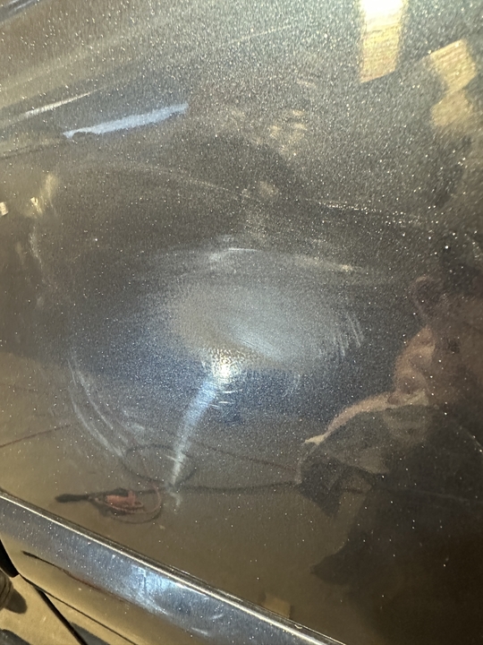

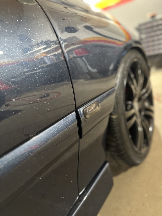

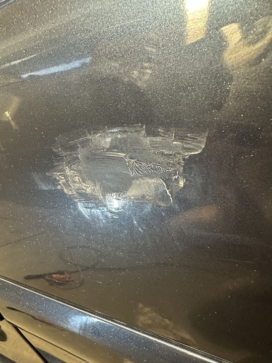

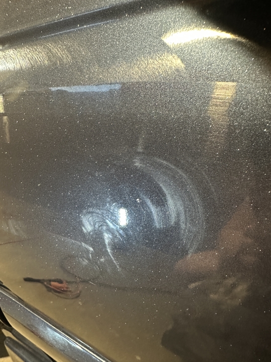

auto przeszło polerkę, usuwanie wytrąceń lakieru (nie wszystkich bo jest tego trochę) została nałożona powłoka ceramiczna Cleantle Admire na felgi, lampy, lakier, szyby. Wysyłam fotki. Miłego oglądania 🙂
1.thumb.JPG.0f1729dd9345564e2e0216af2d605d7b.JPG2.thumb.JPG.6f5f5a0ac7a5d187adfb83d19406c60b.JPG3.thumb.JPG.72fe622c7c7108f813a87e1f57310724.JPG4.thumb.JPG.81c81c6a1e245c1d61317b256672d930.JPG5.thumb.JPG.75040a1f35b8359e175d7f67d8b156ac.JPG6.thumb.JPG.be36fc9246101bdfd8176f15fd9580e5.JPG7.thumb.JPG.687b64ebdd9c2c67048018cc23a630e8.JPG8.thumb.JPG.94dc25adb380067176c8a820de2783c4.JPG9.thumb.JPG.4bdb30f07132dbb3876ed1e3e078acf6.JPG10.thumb.JPG.96b2f7e6a491a1c4f00946e0962c2127.JPG11.thumb.JPG.d719f87f40b9c23e1a2009c3b82a8101.JPG12.thumb.jpg.aef11f744fbf603bae96efa81783a588.jpg13.thumb.jpg.1d59937d808a1110a5d7961334bbcd86.jpg14.thumb.jpg.ea70b784fcf6d92b17390f1348e7b729.jpg15.thumb.jpg.fb7789e93f8151b6fd81c70c2a07aefa.jpg

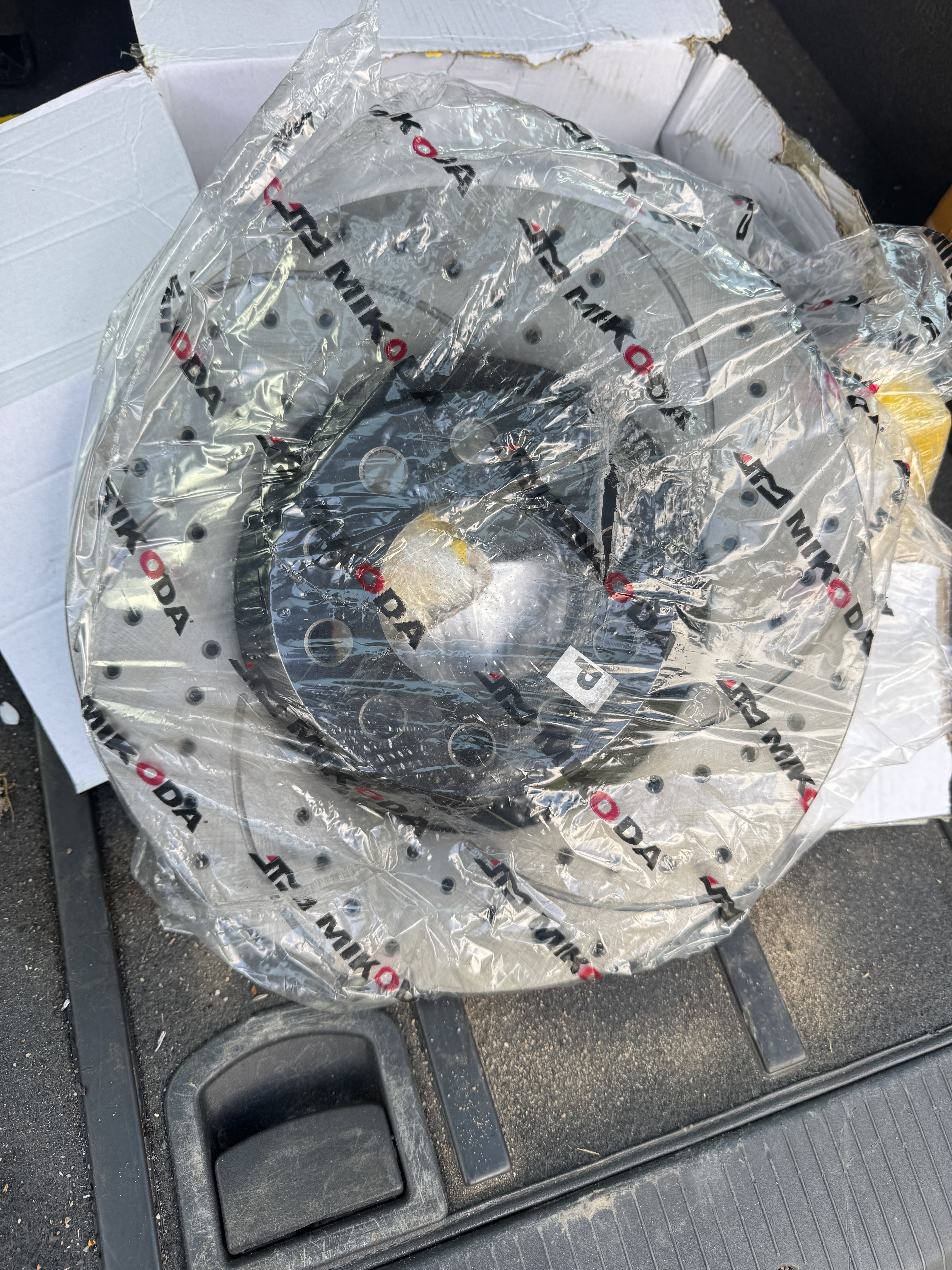

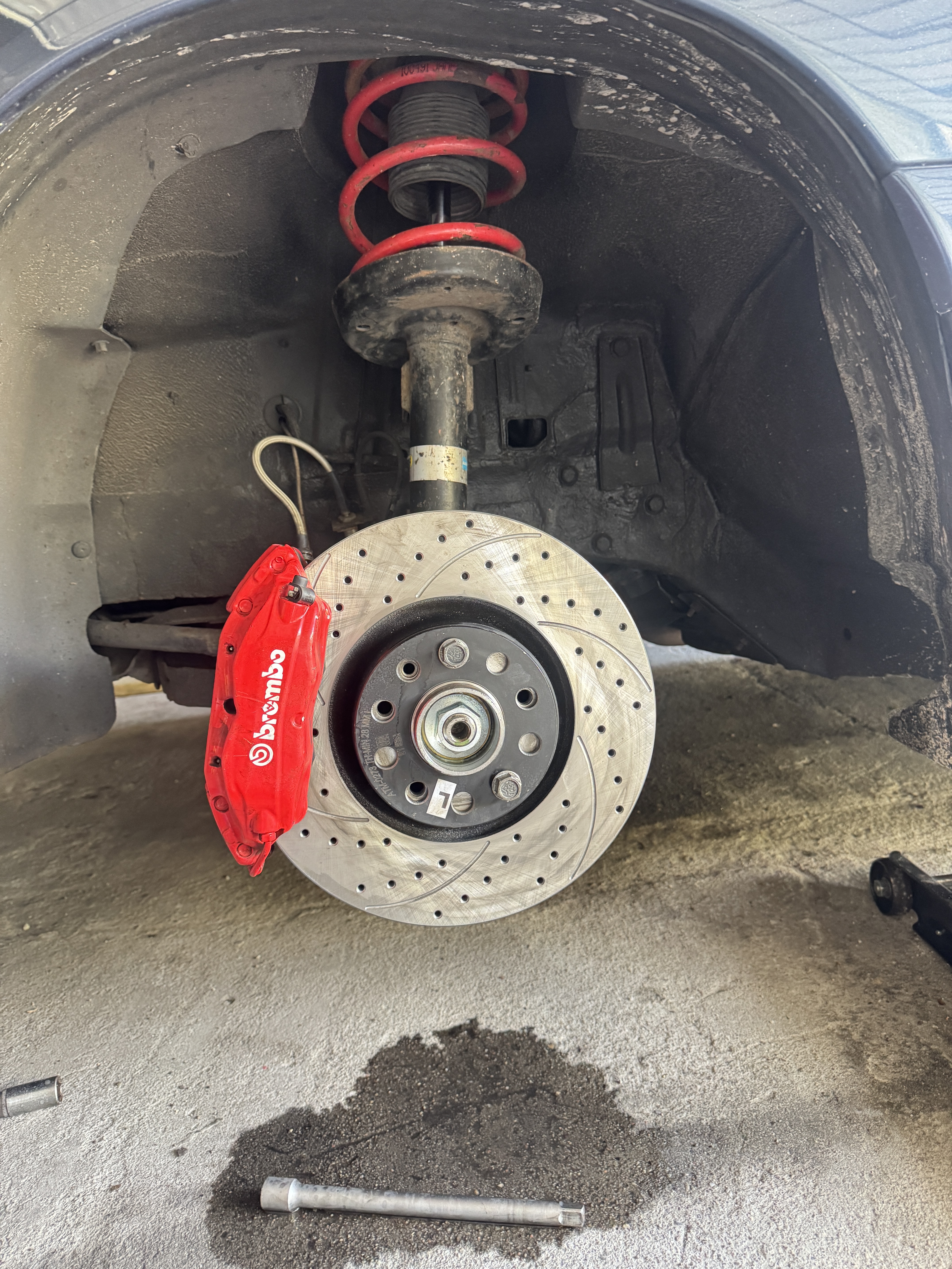

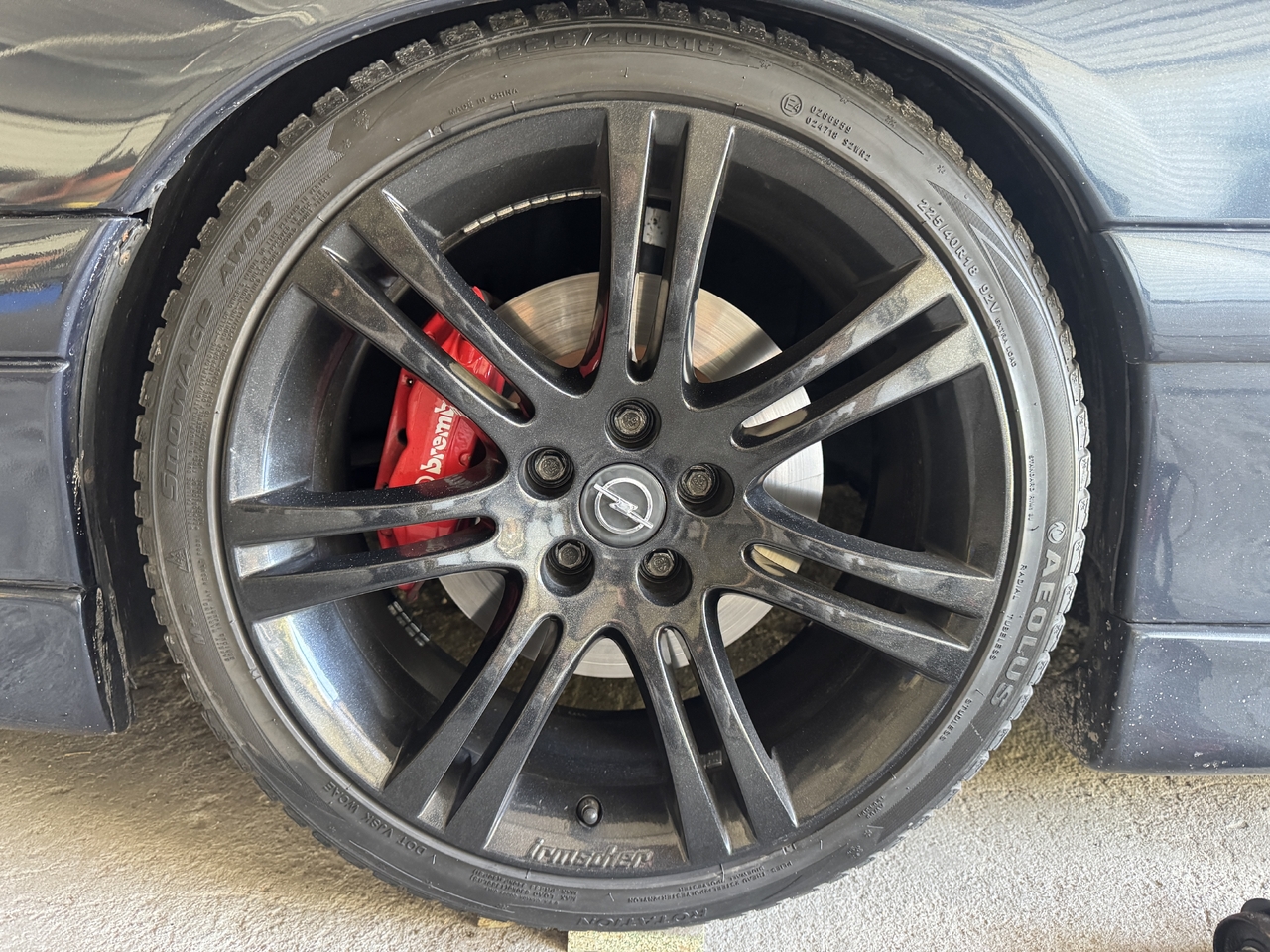

Skoro auto odebrane to w końcu nadszedł czas zrobić bijące tarcze. Nie idzie jechać, tydzień temu miałem wyjazd na komunie i powiedziałem dosyć dlatego zakupiłem tarcze MIKODA 323mm. Po zabiegu u tokarza od razu je założyłem.
IMG_5901.thumb.JPG.13200be8b2a7934ffa3e601d94f1c9a5.JPGIMG_5951.thumb.JPG.f5a34de135648d03884aea2b66262f9a.JPGIMG_5954.thumb.JPG.4279fbdd4eca186f48d7e8e1b1ba80a9.JPGIMG_5955.thumb.JPG.5022aafa6a858fd13195378cb7a949bc.JPG
Teraz jest luksus, Okazało się, że po mierzeniu czujnikiem zegarowym prawa tarcza miało bicie bardzo duże. Obecnie zmierzone piasty i tarcze i praktycznie zerowe bicie. Próba generalnie się odbyła i jest cudownie. W końcu święty spokój. Obecnie je docieram. Jutro wyjazd 200km to akurat się dotrą 🙂

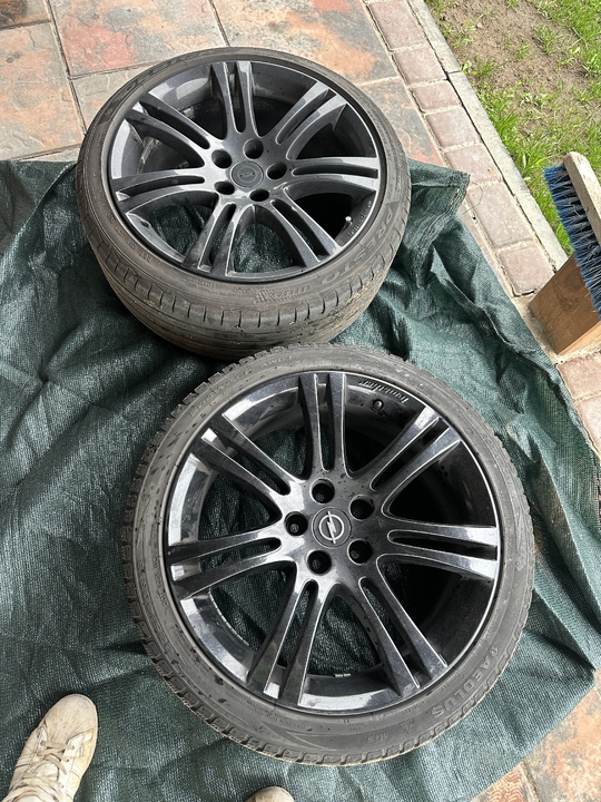

AI wygenerowało felgi, mamy cel na nowy sezon 😁
Tylko ciemne ramiona i polerowany rant 💪.
No nie wiem, zobaczymy czy znajdzie się kupiec na te koło. Do tego muszę szukać nowych więc na spokojnie. Te ze zdjęcia trochę drogie nie wiem czy budżet mój pozwala na takie zabawy żeby mnie Monika nie zabiła 😆

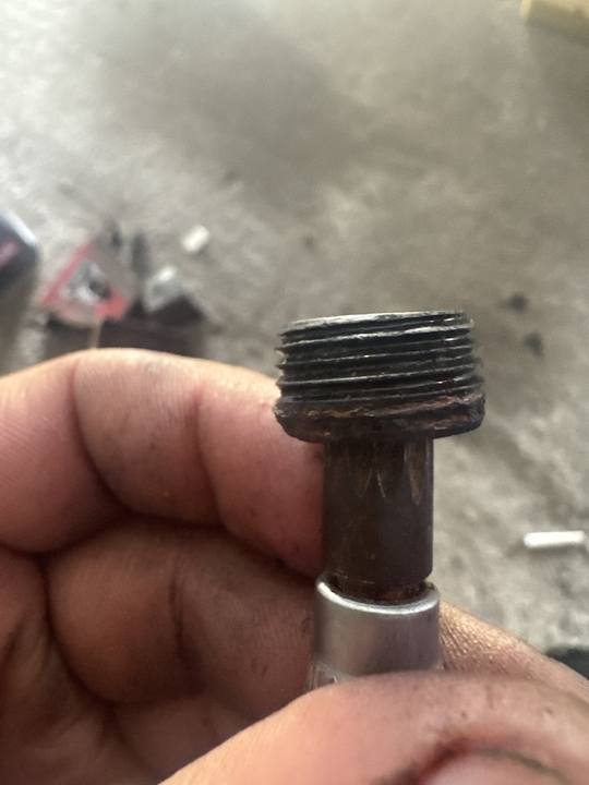

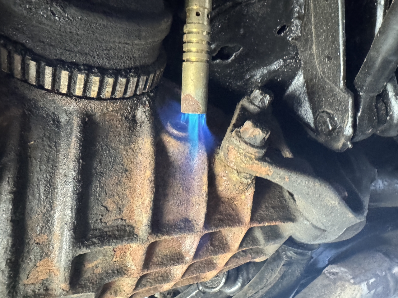

A co do omegi, dalszy ciąg walki z dyfrem, zmieniono drugi raz olej.
Valvoline 75w-90 LSD - Zero zmian,

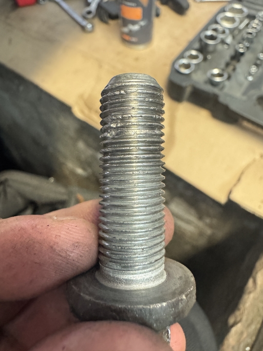

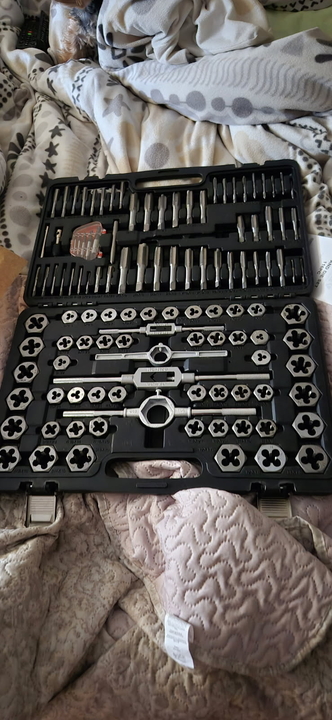

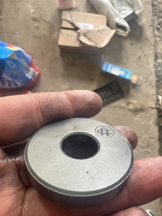

Musieliśmy z @Matin02naprawić gwinty w dyferencjale ponieważ ostatnio jeden wgl nie trzymał a reszta taka już słaba. Z pomocą przyszedł zestaw z Alie, bardzo polecam
No więc po kolejnym rozkręceniu wszystkiego co się da, poprawieniu śrub ile się da i gwintów zostało to złożone pod pretekstem nie dotykam tego więcej póki nie zdechnie dyfer 🙂
tu śruba przed
Tu po

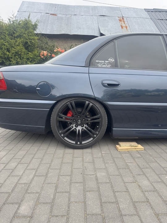

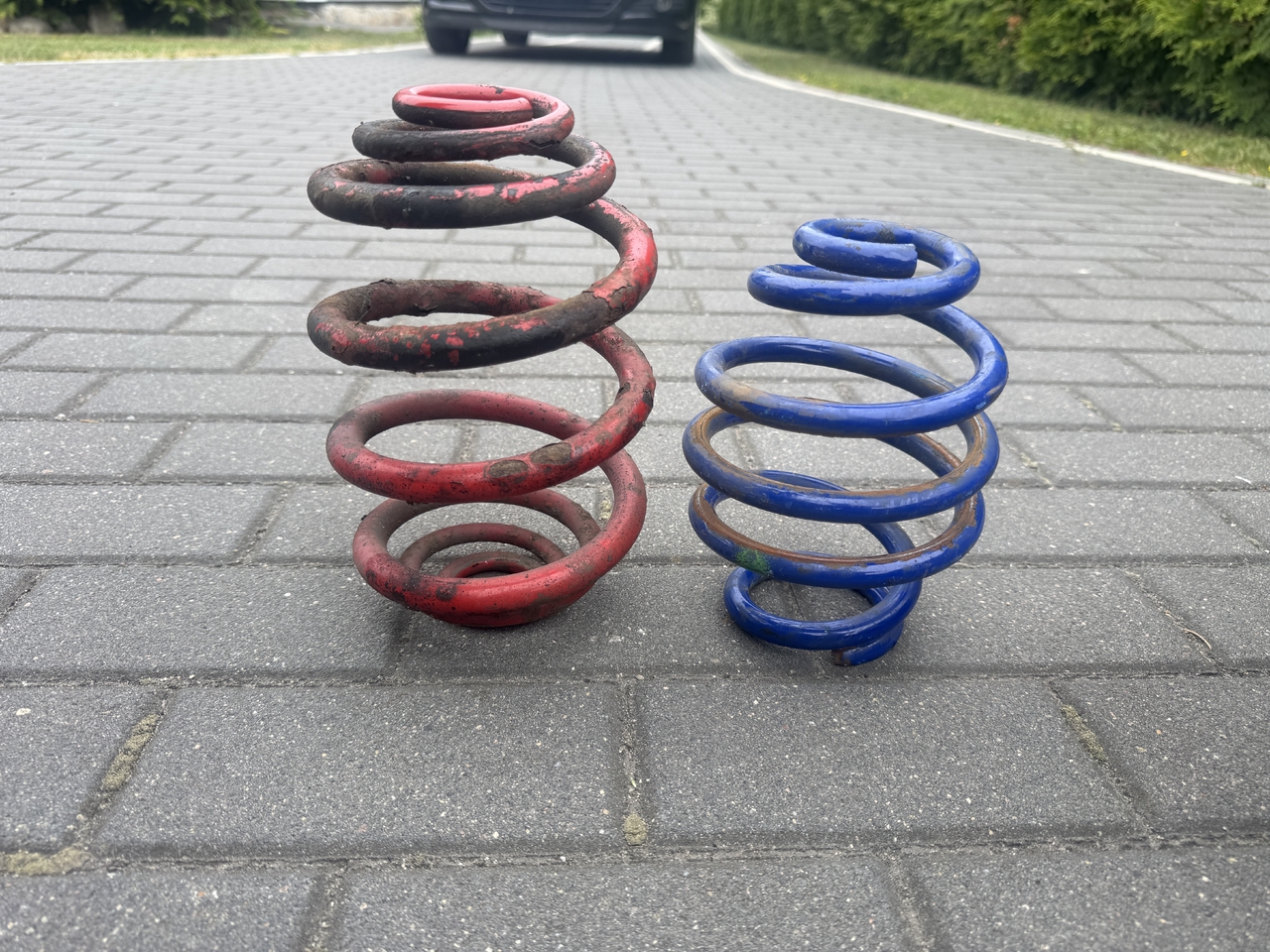

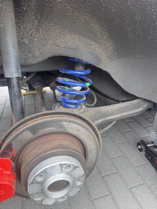

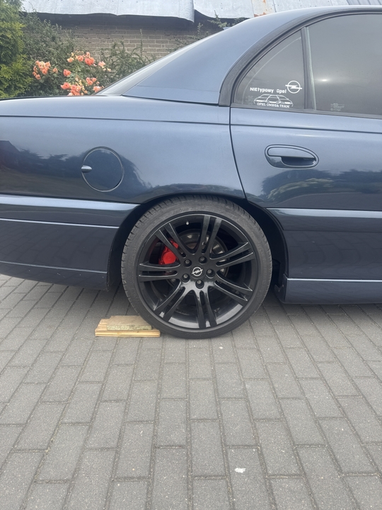

Wracając do domu przypomniałem sobie o kilku rzeczach w bagażniku no i jedną w końcu założyłem, dzięki @Frytek98

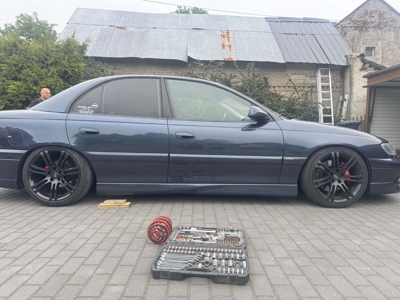

IMG_6948.thumb.JPG.d00008d06aac25c0f6b9de18117264a7.JPGIMG_6949.thumb.JPG.1931e8a6c1220adc6aede7dff09c899e.JPGIMG_6950.thumb.JPG.144c0d1049cd85defb351a09ddbb0ccf.JPGIMG_6951.thumb.JPG.41f8a6f3e197669719718ddf3c9a1656.JPGIMG_6952.thumb.JPG.df0b788ed16abbdd0bbd764ad99d5d5e.JPGIMG_6953.thumb.JPG.2f83fa1226af0c55bf9383f07d83e2f8.JPGIMG_6954.thumb.JPG.9df6bdee024936da2fdb8cb440baf4e2.JPG
Problem jest tylko taki, że siadło aż za bardzo i będe dawać regulacje gwintu którą posiadam oczywiście. 😄 Trzeba ją zrównać i myślę, że już to tak będzie jeździć. Na zdjęciu jest bez paliwa ale jak zatankowałem to siadło bardziej. W sumie to Koniec tej telenoweli na dzisiaj, zaraz jade na zakupki a później spotkać się @Jus-Tinka @Misiek @Matin02. Więc trzymajcie się ;D
