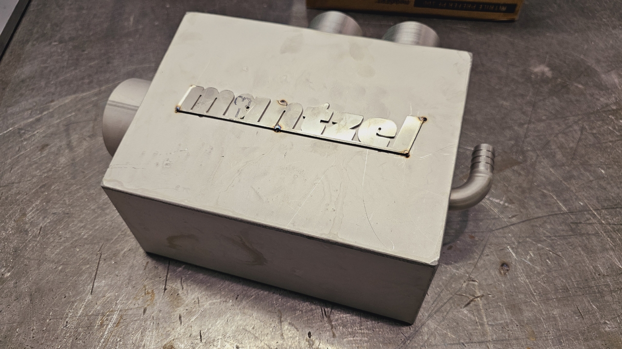

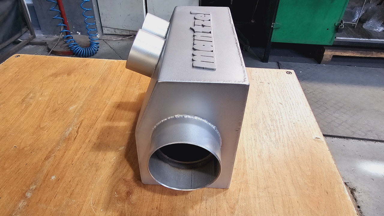

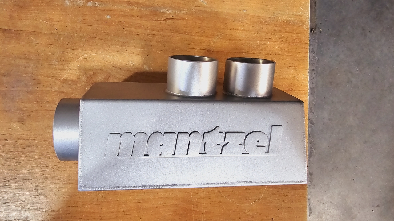

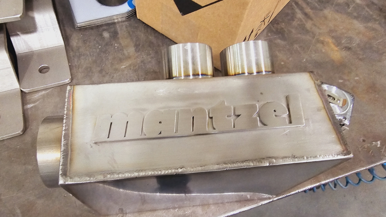

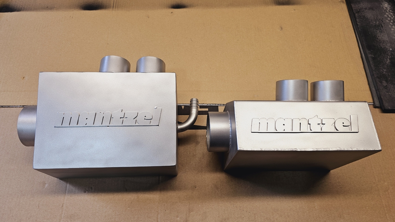

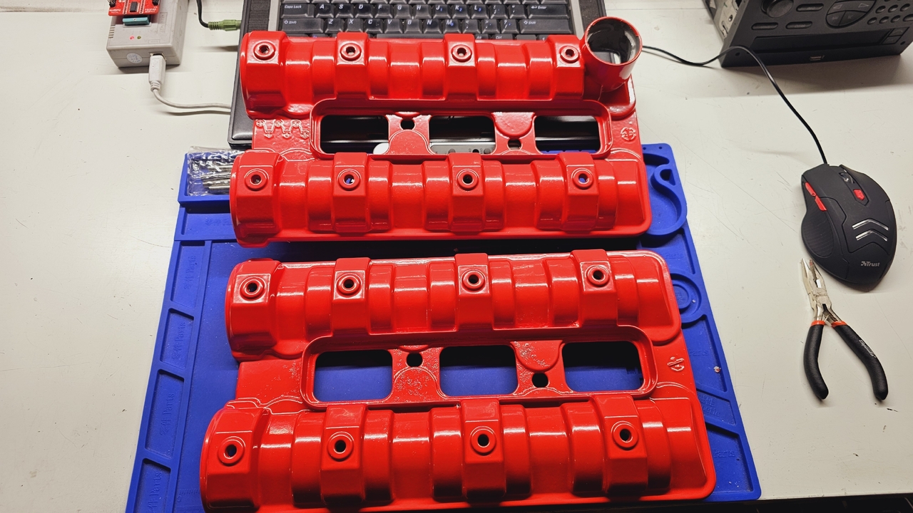

Misiek Opublikowano 8 Czerwca Autor Udostępnij Opublikowano 8 Czerwca Nic dalej się nie dzieje. Ale zapadła decyzja o wyjęciu silnika by ogarnąć parę rzeczy. Przy okazji ogarnięcie puchy ala Mantzel (jeszcze nie skończonej): 2 Odnośnik do komentarza Udostępnij na innych stronach Więcej opcji udostępniania...

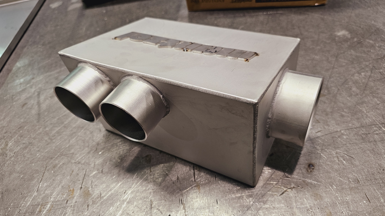

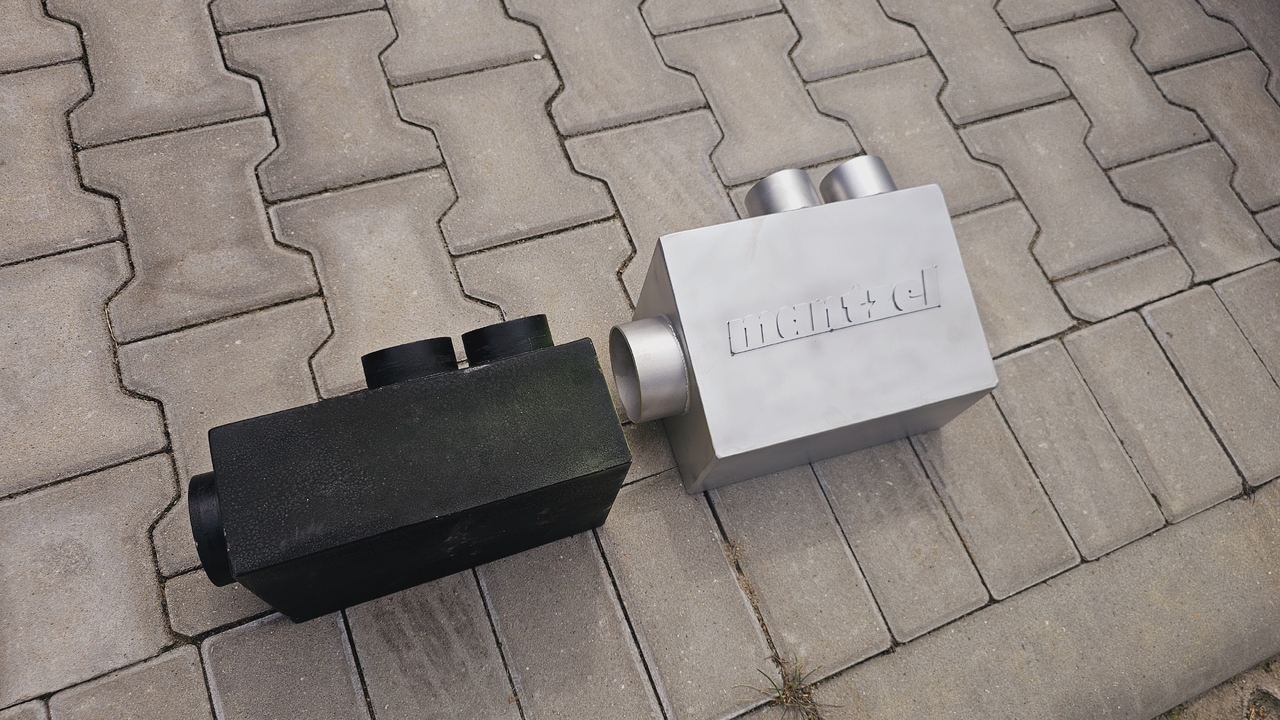

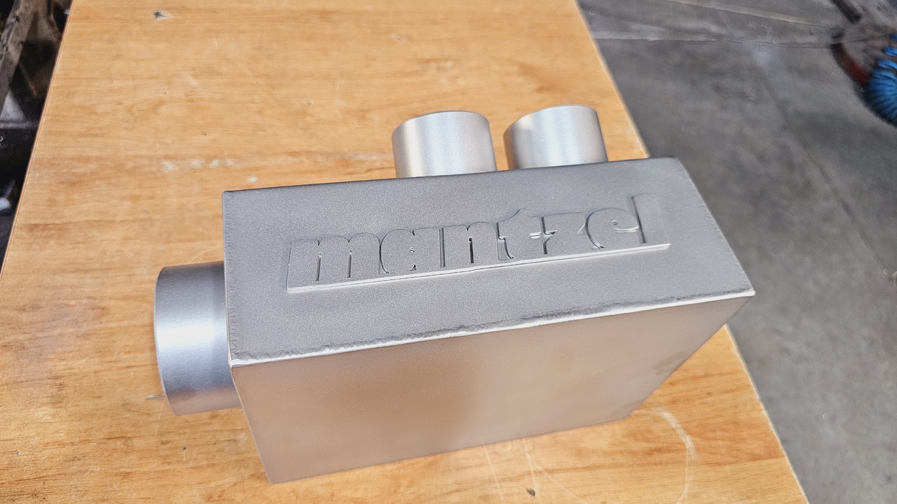

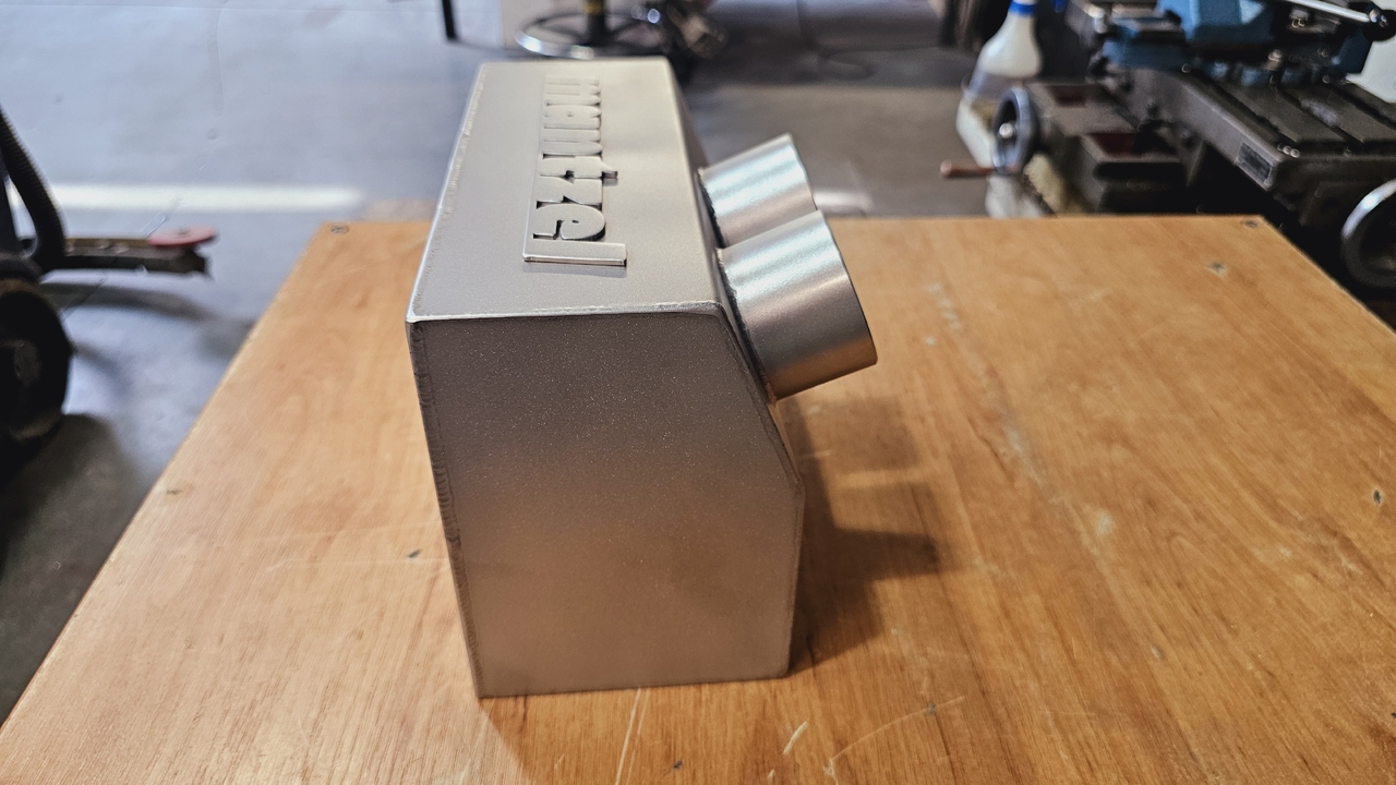

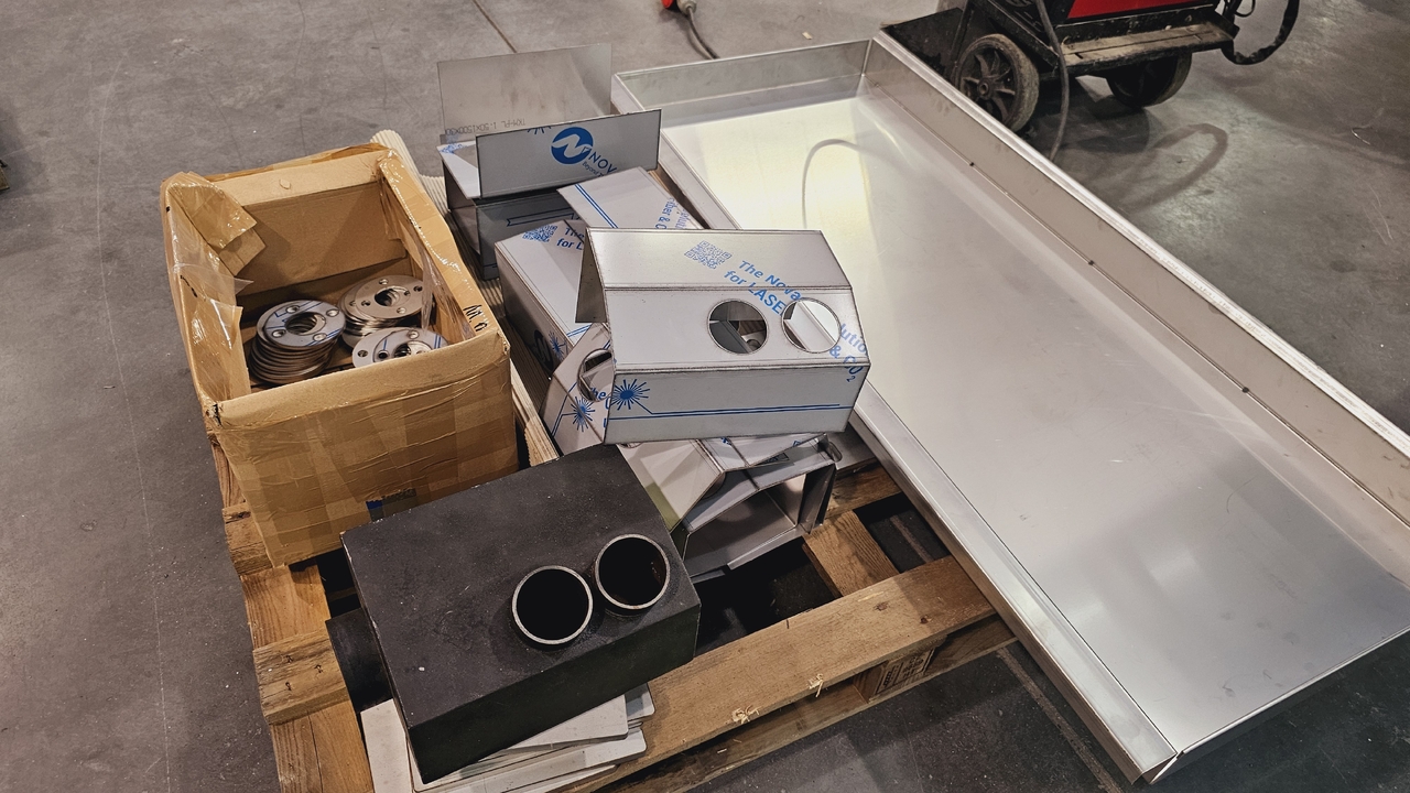

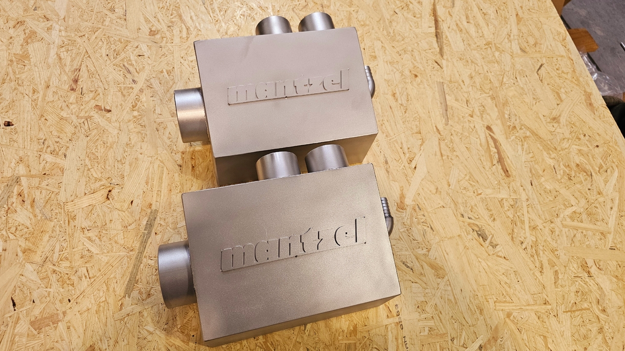

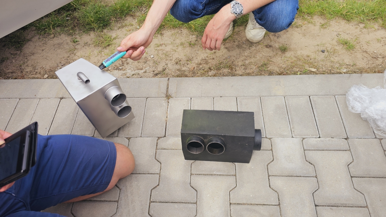

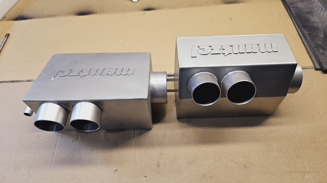

Ta odpowiedź cieszy się zainteresowaniem. Misiek Opublikowano 22 Czerwca Autor Ta odpowiedź cieszy się zainteresowaniem. Udostępnij Opublikowano 22 Czerwca Już po II zlociszu. Jo żem był i takie tam ... Co prawda nie swoim wozem ale Z385 @Jus-Tinka Pakiet zlotowy otrzymany: Już są dwie: Na zlocie otrzymałem zrobione alu pokrywy od @Gabryl Robota pierwsza klasa Mam nadzieję, że doczekają się założenia Ode mnie gotowe puszki ala mantzel poszły dalej: I jest duża szansa, że będą puchy pod długi dolot robione dzięki @Pejdzel Porównanie puszek: Dziękuje mordy, że mogłem być z Wami. Było zacnie. Do następnego wariaty. 5 Odnośnik do komentarza Udostępnij na innych stronach Więcej opcji udostępniania...

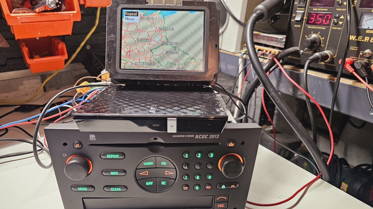

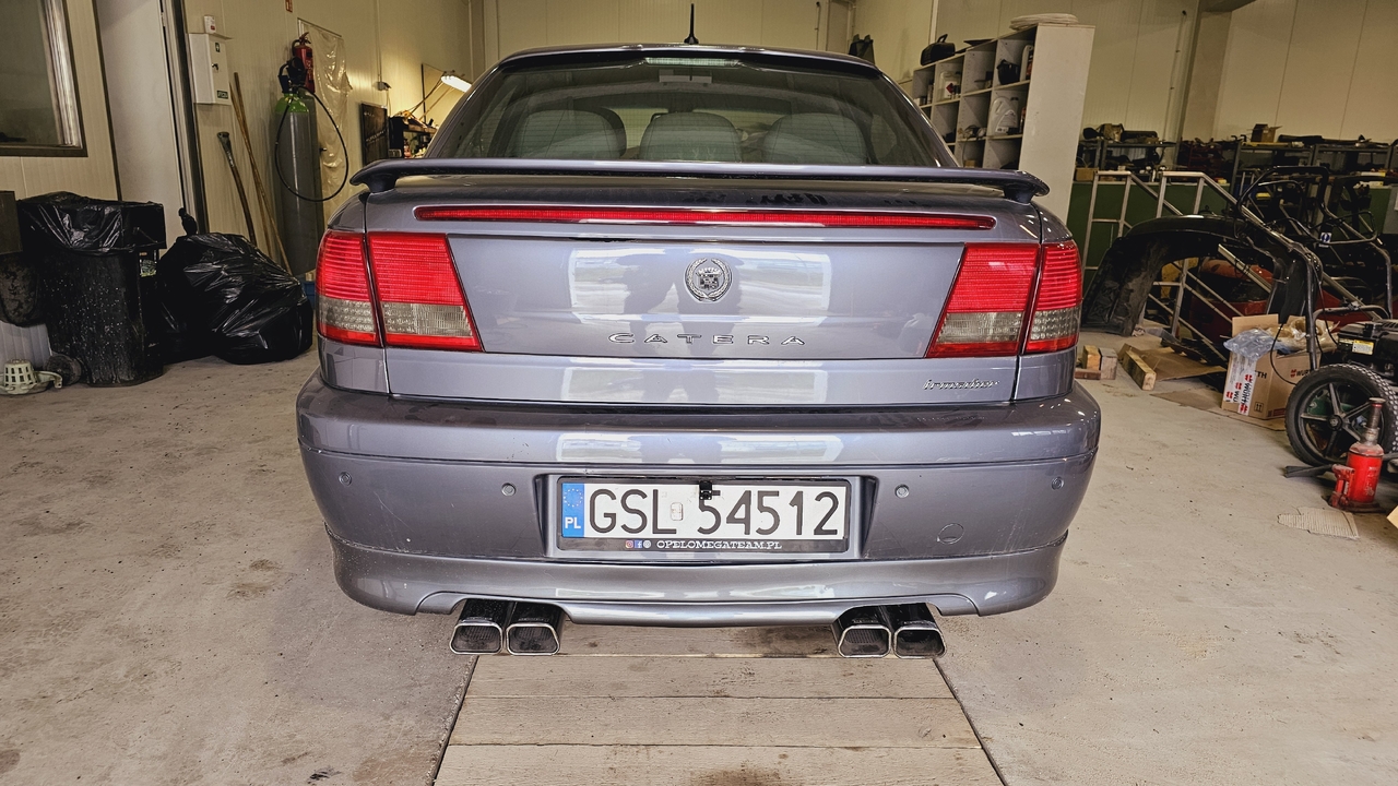

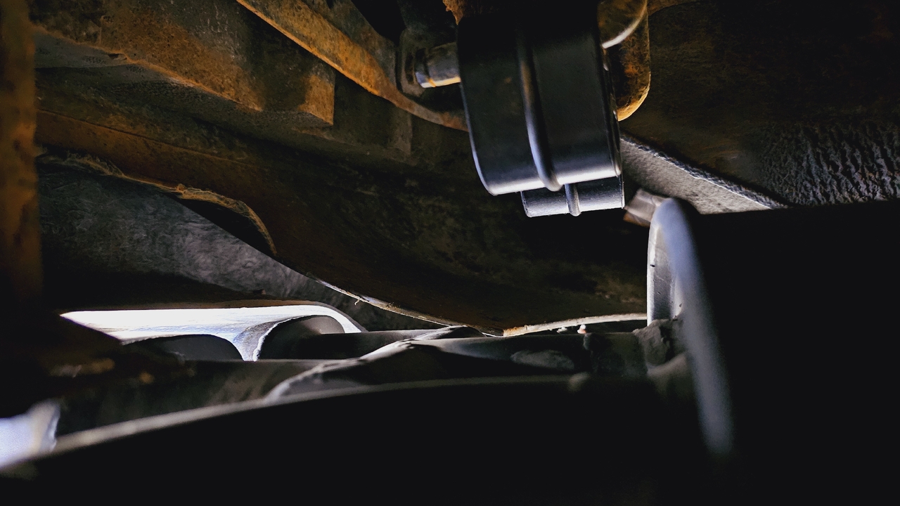

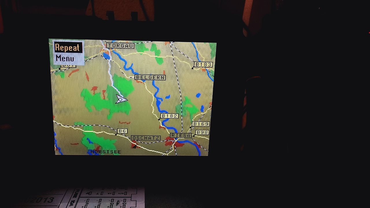

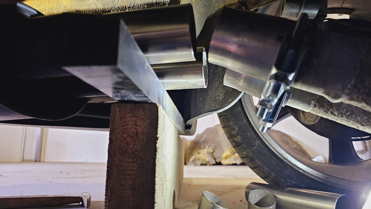

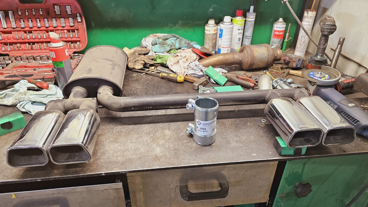

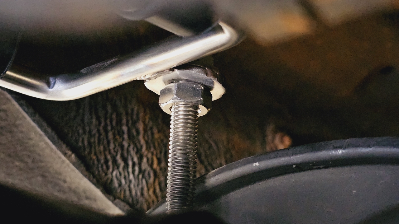

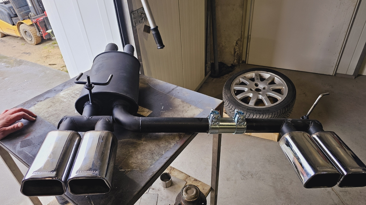

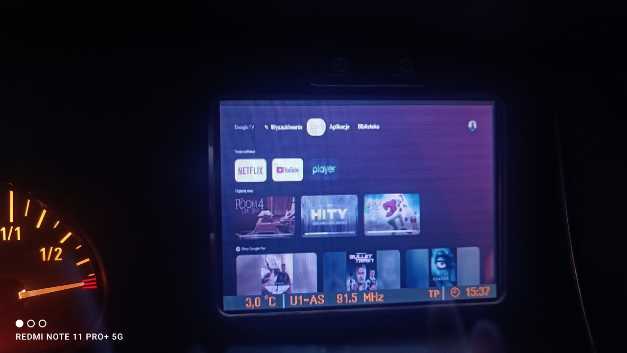

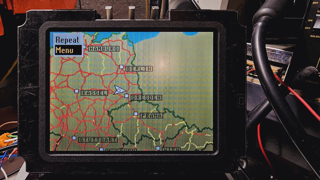

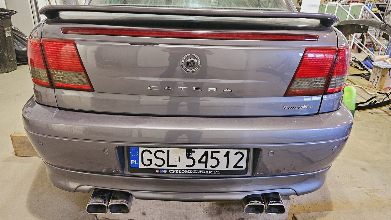

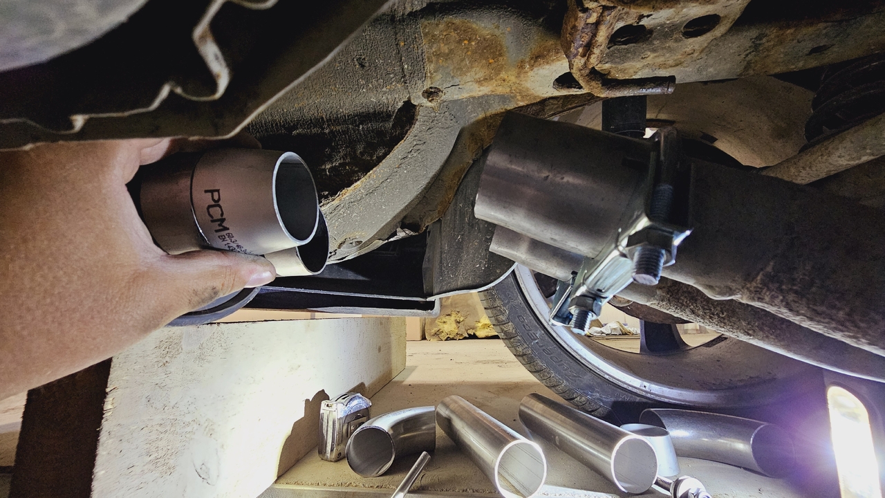

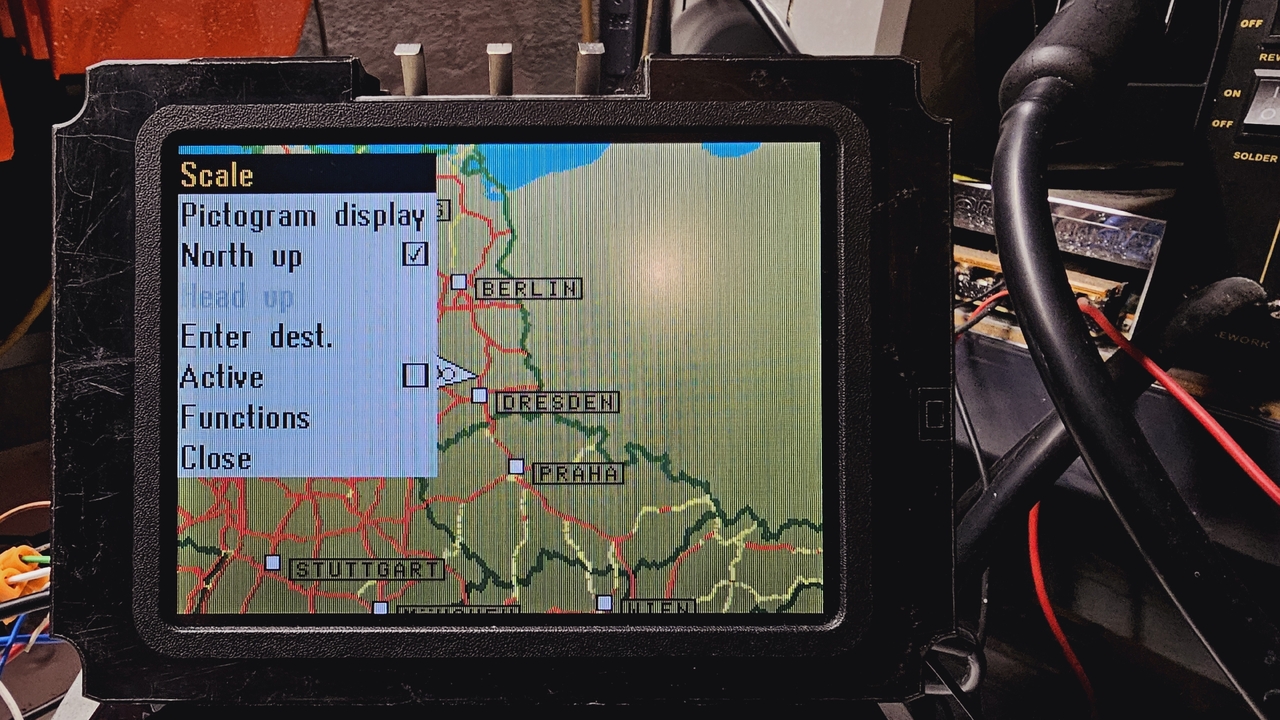

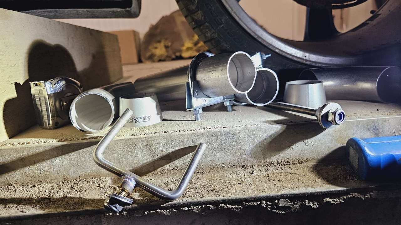

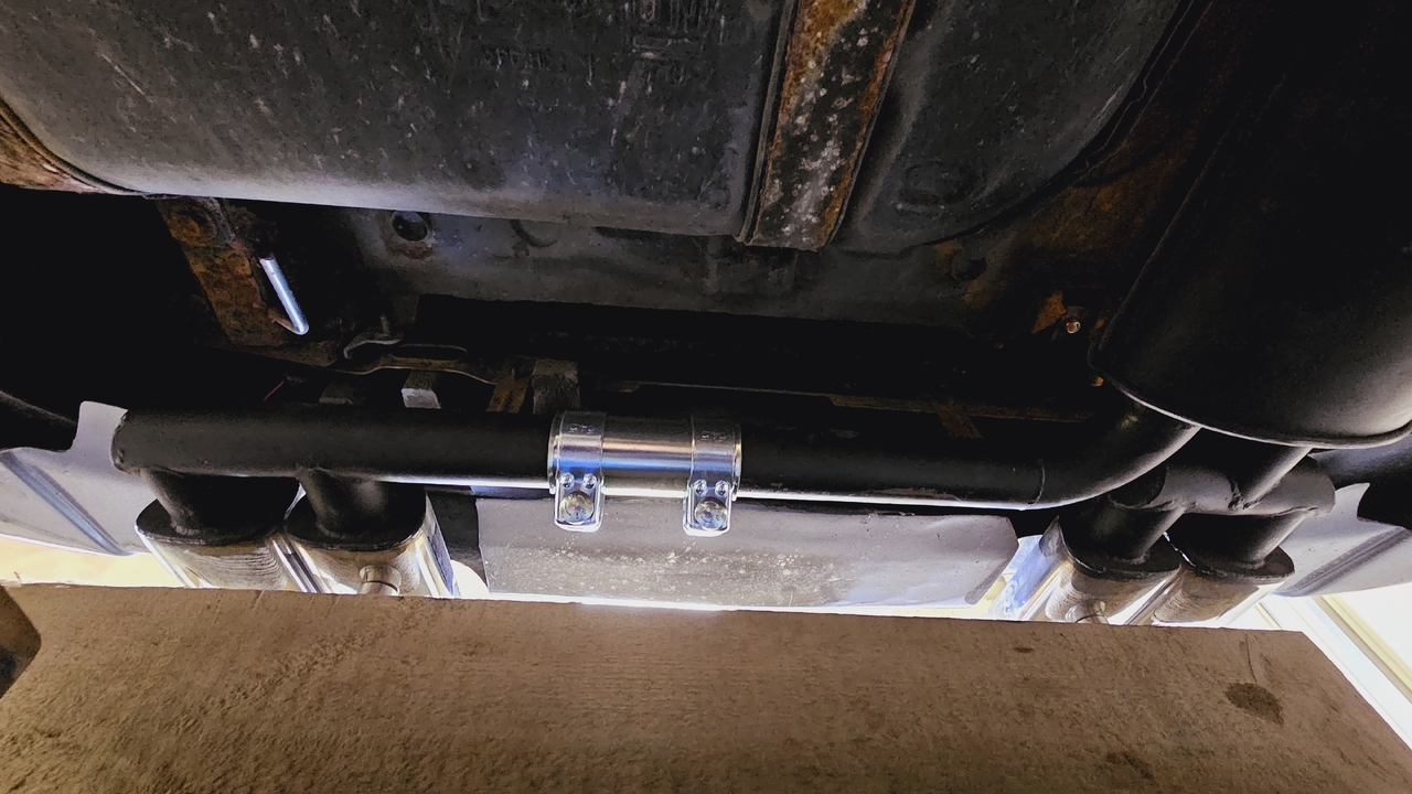

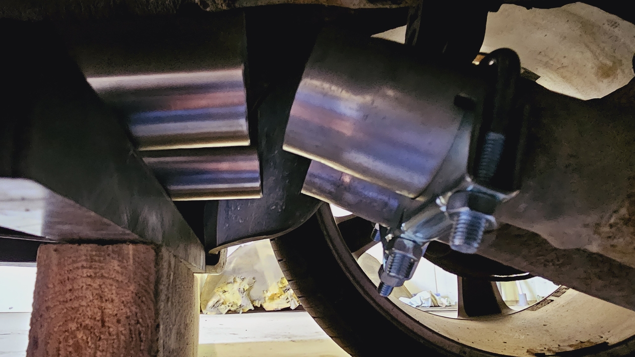

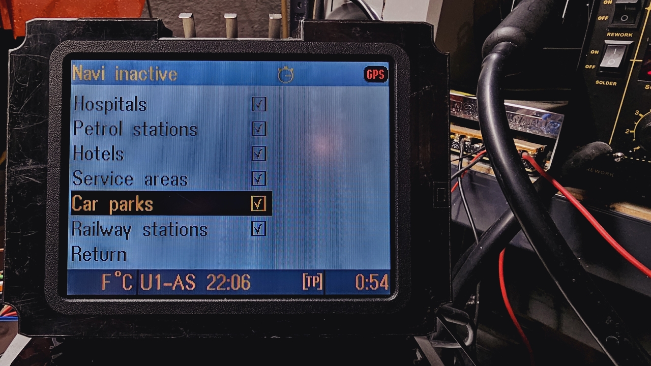

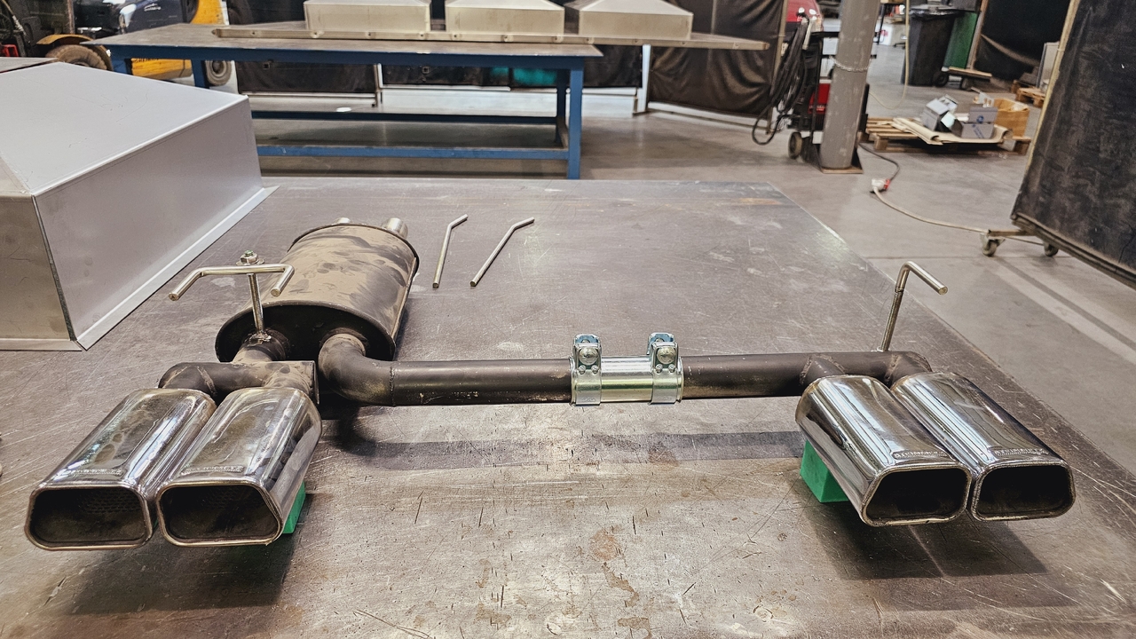

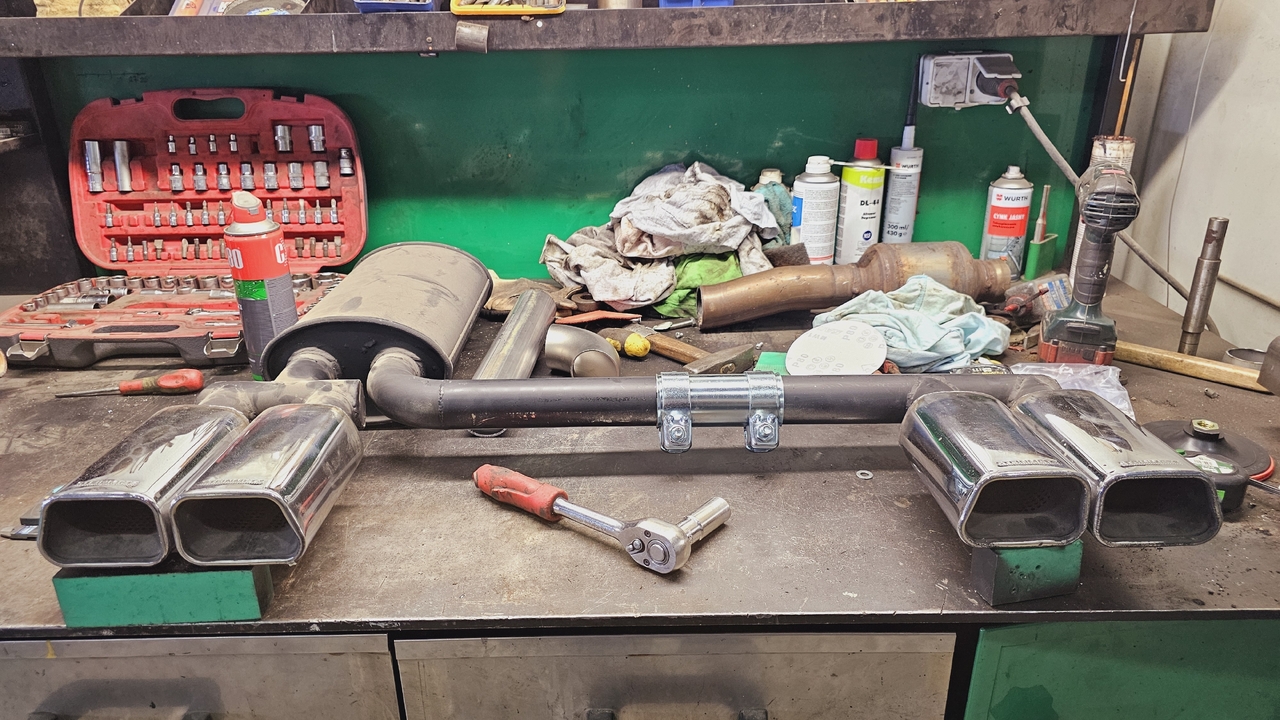

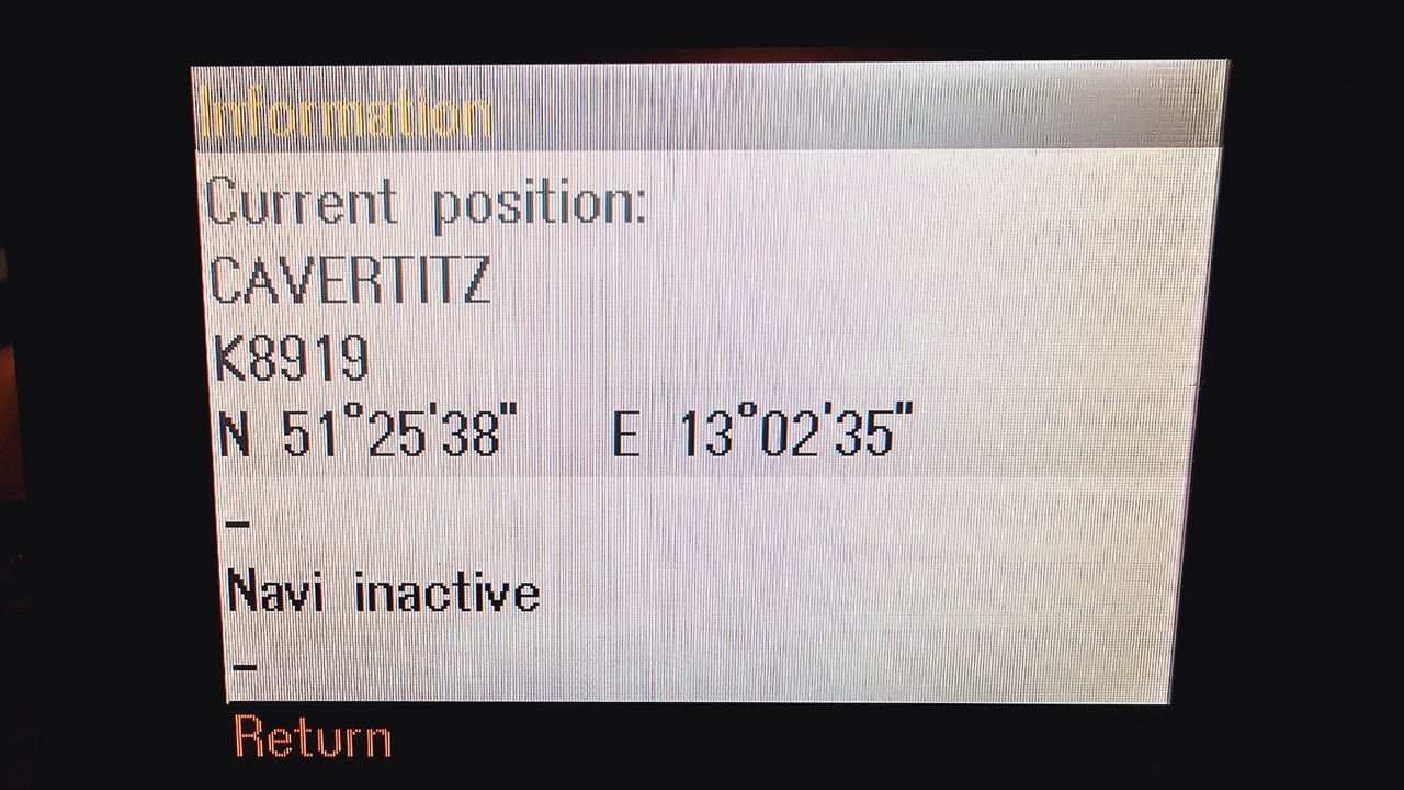

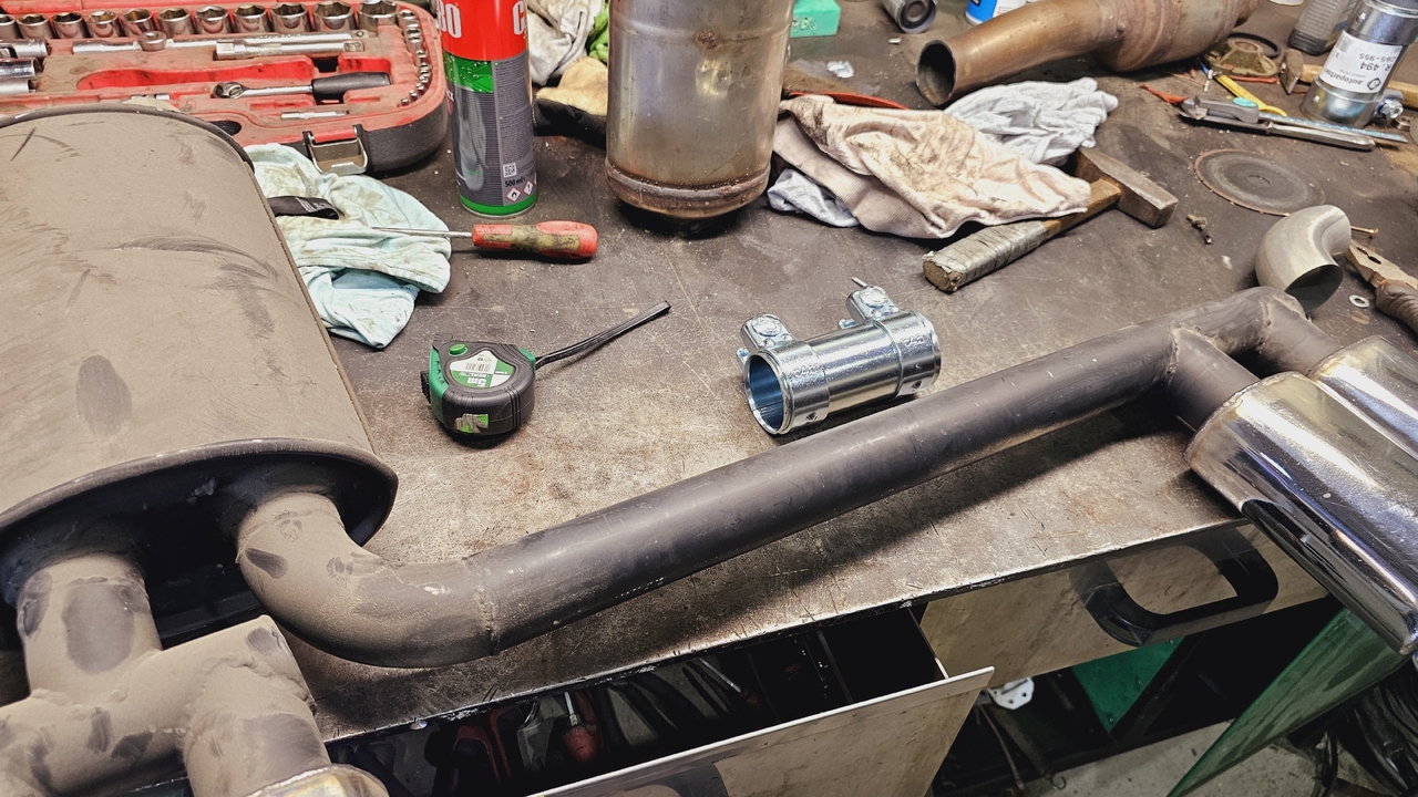

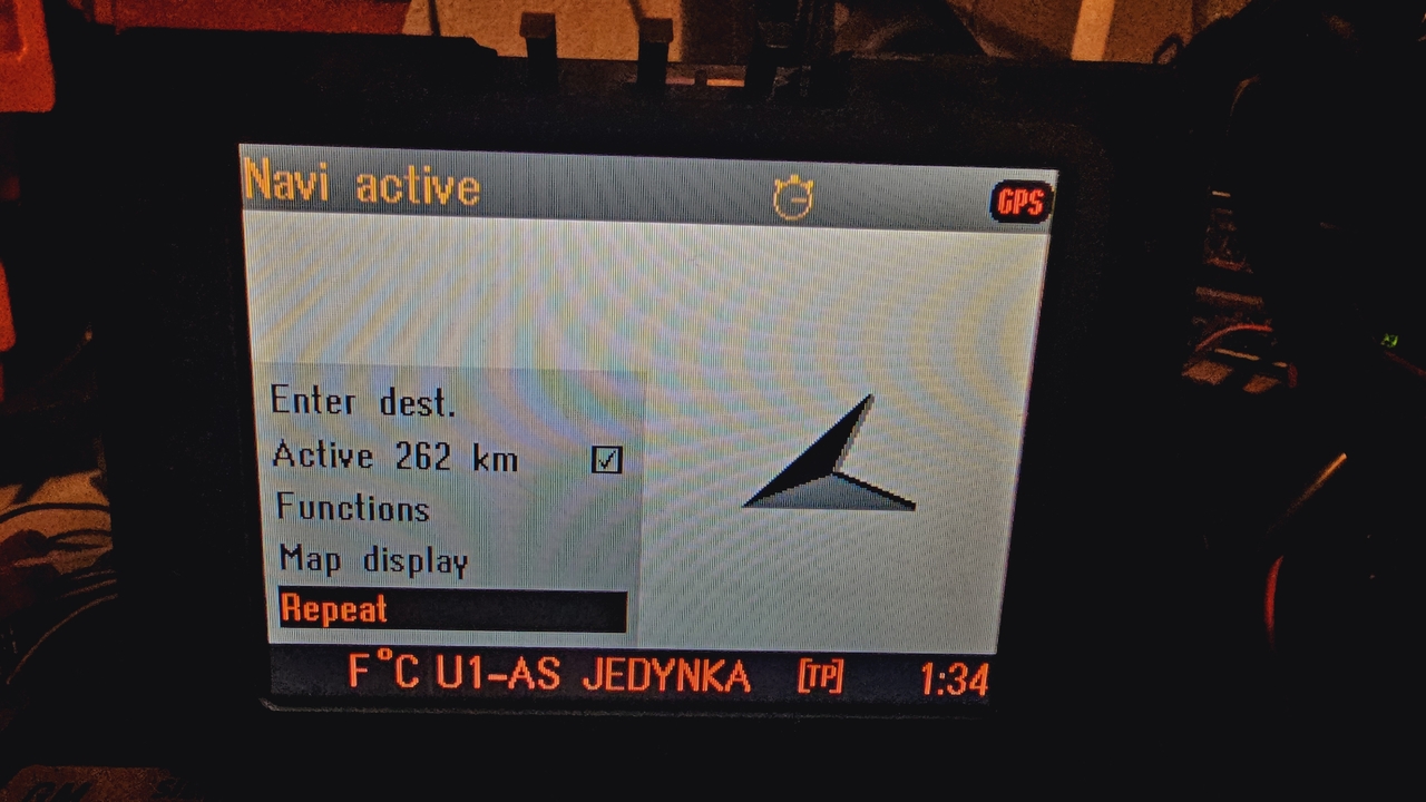

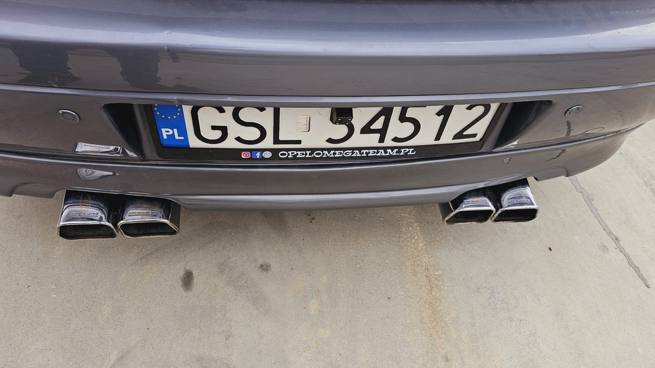

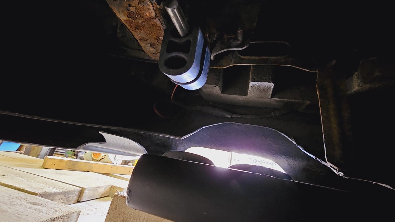

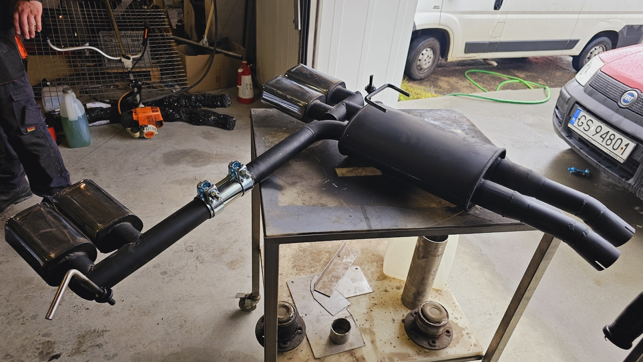

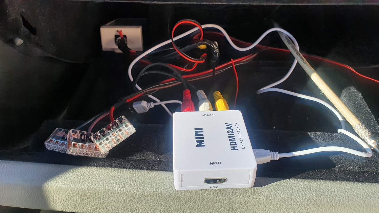

Misiek Opublikowano 5 Lipca Autor Udostępnij Opublikowano 5 Lipca Coś innego postanowiłem zobaczyć jak wyglądała navi a raczej jej wyświetlenie na CID na tzw "stole". Swoją drogą to szkoda, że nie było map Polski Kilka fotek. Najpierw była aktualizacja a później mapy Czyli musiałem nagrać 2 CD. Do testów nagrałem plik z mapą Niemiec ale też inne są I filmik z demonstracją: 20240703_215827.mp4 A tu już działanie z wydechem. Się okazało, że dałem ciała i odległość źle wymierzyłem między kominami. Musiałem opaskę regulacyjną kupić i rozciąć: Tak od spodu wygląda. Jeszcze dorobić wieszaki bo gumy już są założone i finalna regulacja: 3 Odnośnik do komentarza Udostępnij na innych stronach Więcej opcji udostępniania...
Vision95 Opublikowano 5 Lipca Udostępnij Opublikowano 5 Lipca Nie aktualne, a14 od Mageburga do góry jest otwarte już z 30km Odnośnik do komentarza Udostępnij na innych stronach Więcej opcji udostępniania...
Misiek Opublikowano 5 Lipca Autor Udostępnij Opublikowano 5 Lipca 9 minut temu, Vision95 napisał(a): Nie aktualne, a14 od Mageburga do góry jest otwarte już z 30km To nie są aktualne mapy bo takowych nie ma Odnośnik do komentarza Udostępnij na innych stronach Więcej opcji udostępniania...

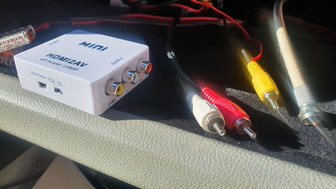

Vision95 Opublikowano 5 Lipca Udostępnij Opublikowano 5 Lipca śmieje się;D Trzeba ogarnąć radio z android pod CID, żeby teledyski, mapy google i wgl działały na CID Odnośnik do komentarza Udostępnij na innych stronach Więcej opcji udostępniania...

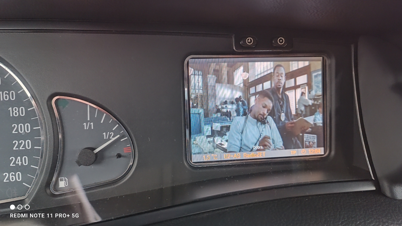

Misiek Opublikowano 5 Lipca Autor Udostępnij Opublikowano 5 Lipca Teraz, Vision95 napisał(a): śmieje się;D Trzeba ogarnąć radio z android pod CID, żeby teledyski, mapy google i wgl działały na CID Chromecast pod CID i śmiga. Klonowanie ekranu i działa. Robiłem tak. netflixa puszczałem Bad Boys 3 Odnośnik do komentarza Udostępnij na innych stronach Więcej opcji udostępniania...
Vision95 Opublikowano 5 Lipca Udostępnij Opublikowano 5 Lipca z telefonu? czy z czego ? Odnośnik do komentarza Udostępnij na innych stronach Więcej opcji udostępniania...

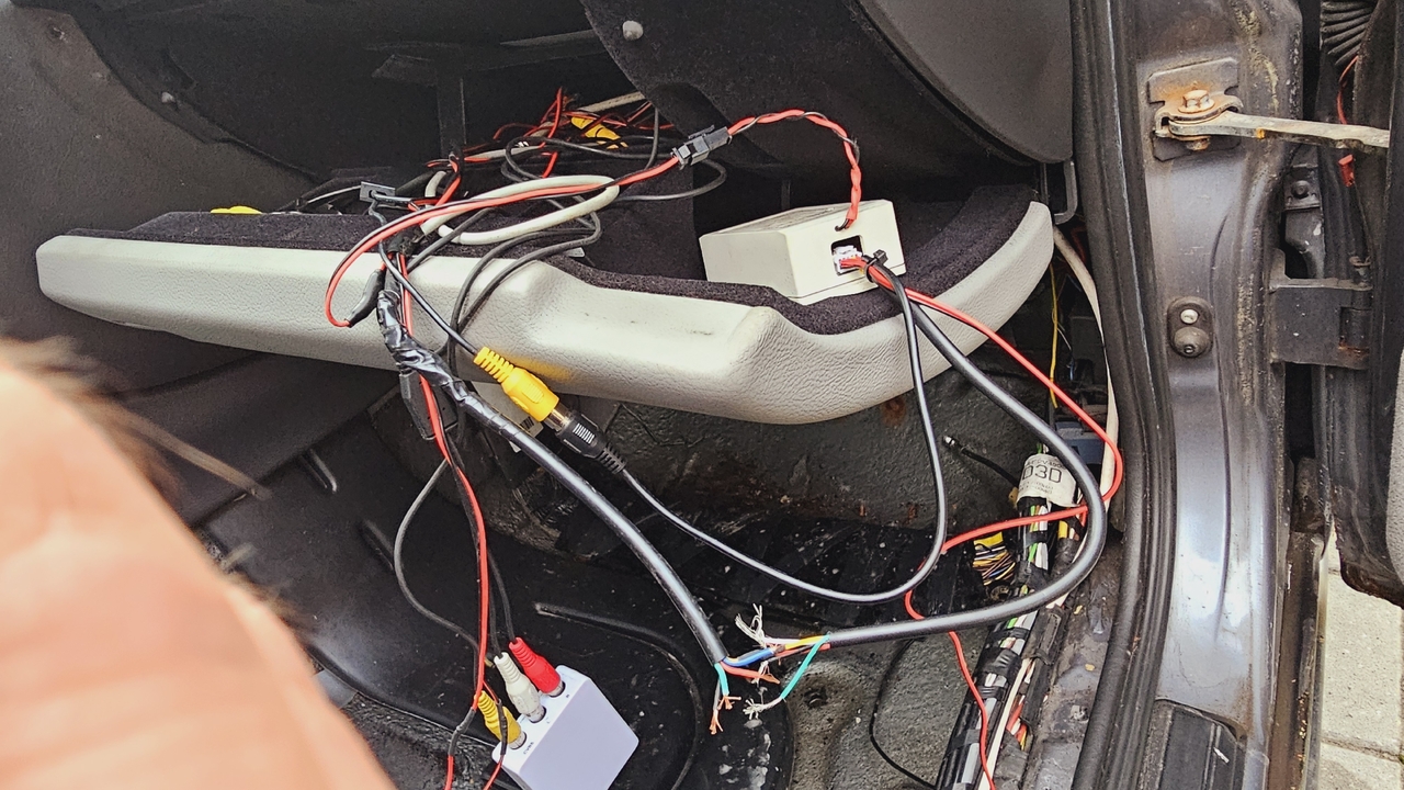

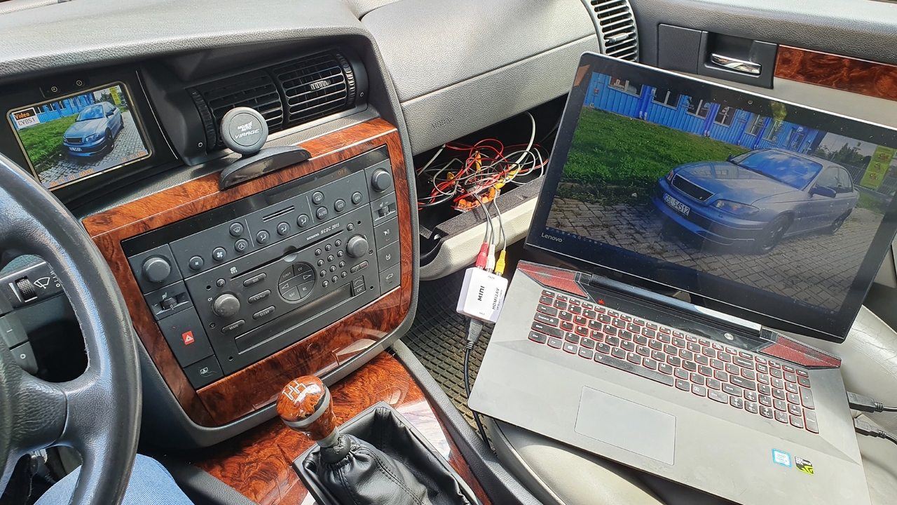

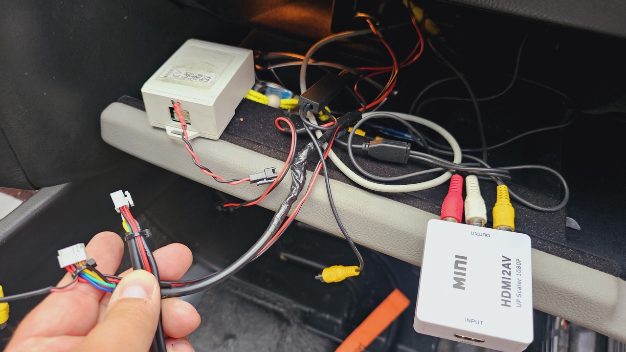

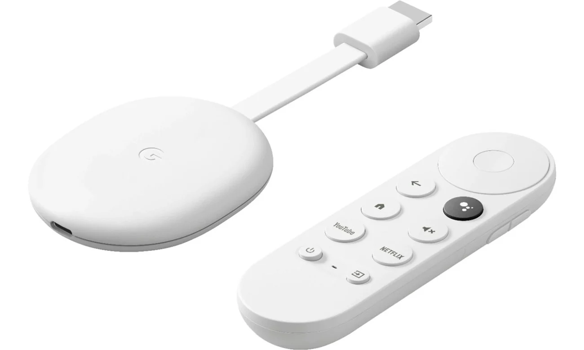

Misiek Opublikowano 5 Lipca Autor Udostępnij Opublikowano 5 Lipca 1 minutę temu, Vision95 napisał(a): z telefonu? czy z czego ? Niżej konwerter sygnału z cyfrowego HDMI na analogowy CVBs chinch. Bez tego zapomnij, że coś ugrasz Nawet kompa podłączyłem: I grałem sobie na emulatorze PSX: Tutaj dongle chromecast od Google- wersja 4 Full HD (musi być taki bo konwerter jest 1080P) I prezentacja wideo. Bez dźwięku bo nie miałem podłączonego (wtyczki nie podpiąłem do modułu BT w radio) 20230105_154711.mp4 20230105_154052.mp4 4 Odnośnik do komentarza Udostępnij na innych stronach Więcej opcji udostępniania...

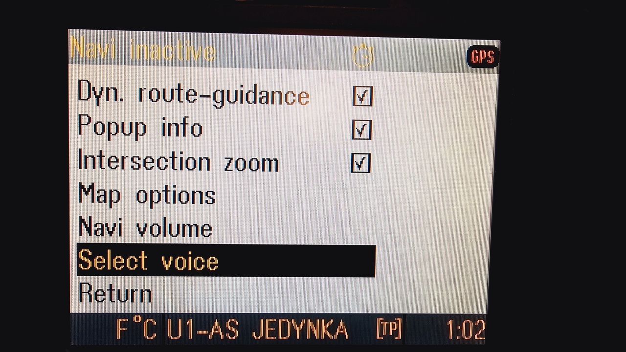

Misiek Opublikowano 8 Lipca Autor Udostępnij Opublikowano 8 Lipca W dniu 8.07.2024 o 20:08, Grabarz napisał(a): Ogólnie gdyby nie Ty to nigdy w życiu nie zobaczył bym działającej navi w omedze Nawet mówi Można wybrać język w którym są komunikaty. Ustawiłem inglisz Niżej wideo 20240707_203732.mp4 2 Odnośnik do komentarza Udostępnij na innych stronach Więcej opcji udostępniania...

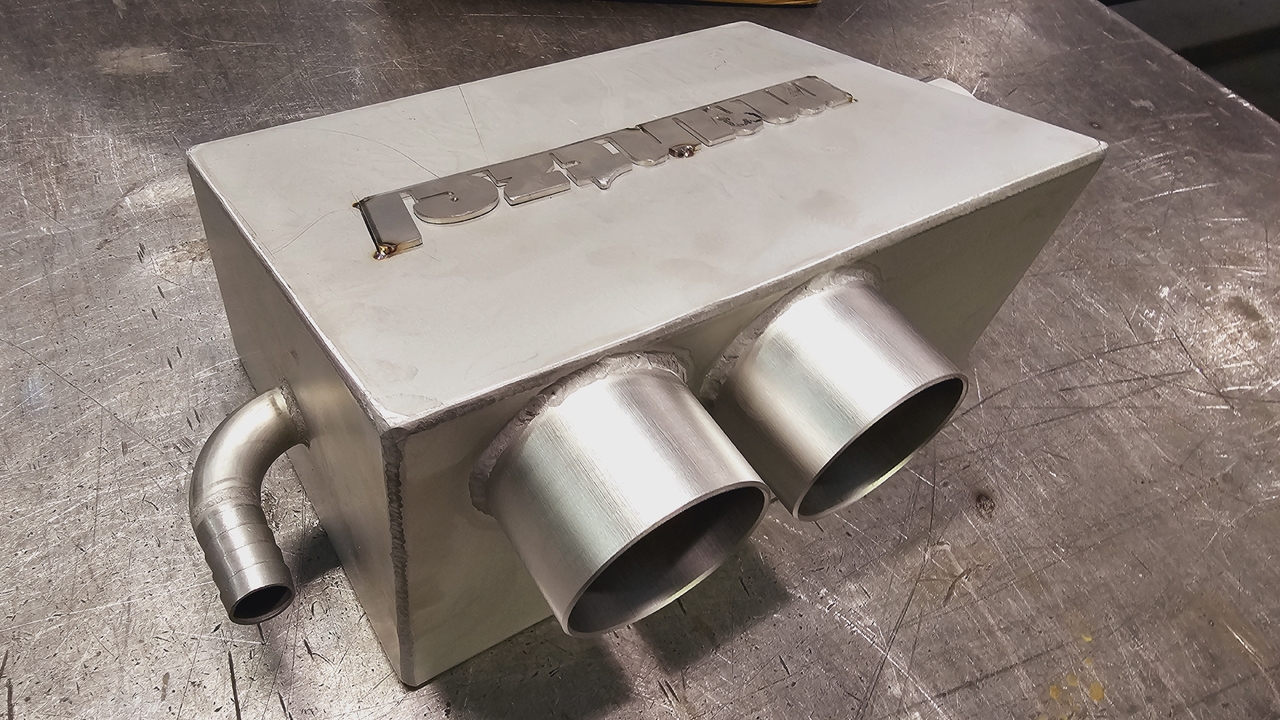

Ta odpowiedź cieszy się zainteresowaniem. Misiek Opublikowano 8 Lipca Autor Ta odpowiedź cieszy się zainteresowaniem. Udostępnij Opublikowano 8 Lipca Dalszy ciąg pracy z wydechem. Robię na raty bo w pracy I pucha ala mantzel tym razem pod długi dolot. Docelowo będzie więcej 6 Odnośnik do komentarza Udostępnij na innych stronach Więcej opcji udostępniania...

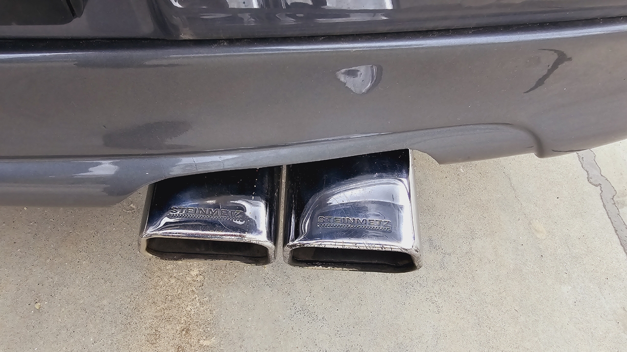

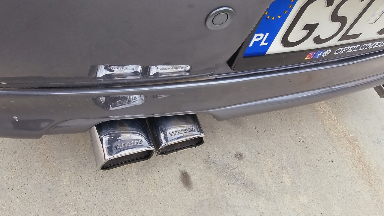

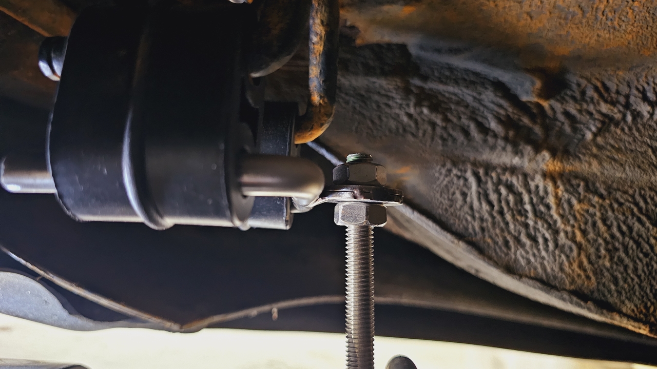

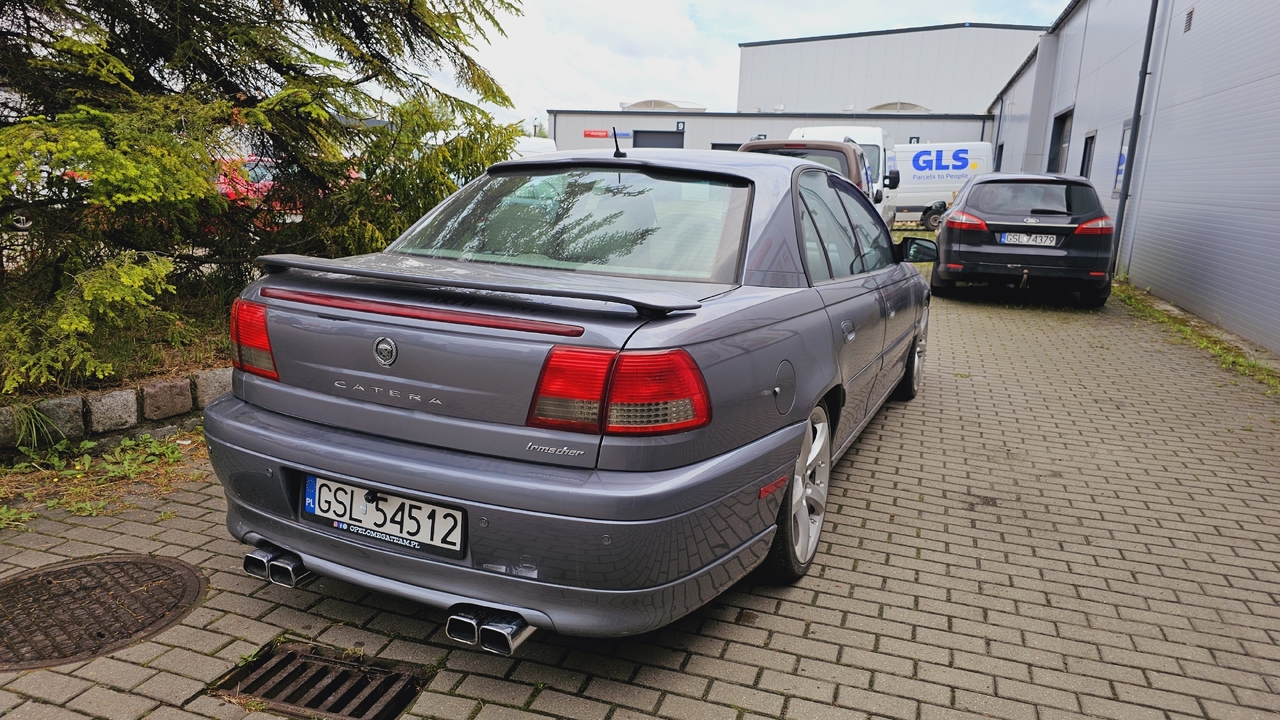

Misiek Opublikowano 11 Lipca Autor Udostępnij Opublikowano 11 Lipca Prace nad wydechem dobiegły końca i był pierwszy test/wyjazd od prawie roku Brakowało tego mi Fotorelacja: Dorobione wieszaki przednie Zrobiłem regulacje na wieszakach aby go niżej lub wyżej dać: Skoro tył już wisiał pora na przód: Po malowaniu: Z tyłu foto: Próba na odpalonym silniku: 20240711_133207.mp4 I wyjazd na miasto aby zobaczyć jak to jedzie po takim czasie Na koniec finalnie gotowa pucha pod długi dolot - po skiełkowaniu: 4 Odnośnik do komentarza Udostępnij na innych stronach Więcej opcji udostępniania...

Dandi Opublikowano 13 Lipca Udostępnij Opublikowano 13 Lipca W Końcu zrobiony wydech ponad rok i jest nawet fajnie to wygląda do tej dokładki przerobionej 1 Odnośnik do komentarza Udostępnij na innych stronach Więcej opcji udostępniania...

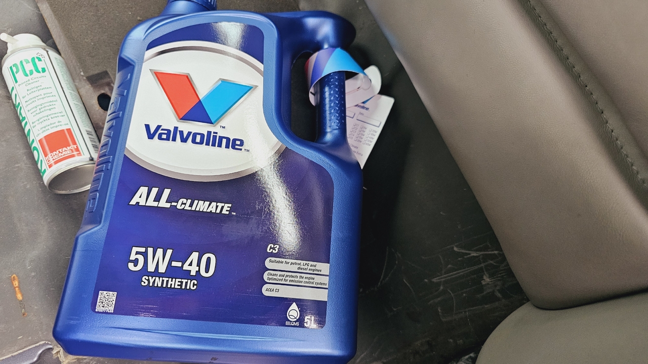

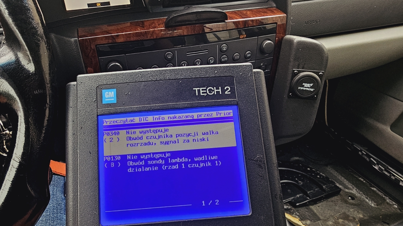

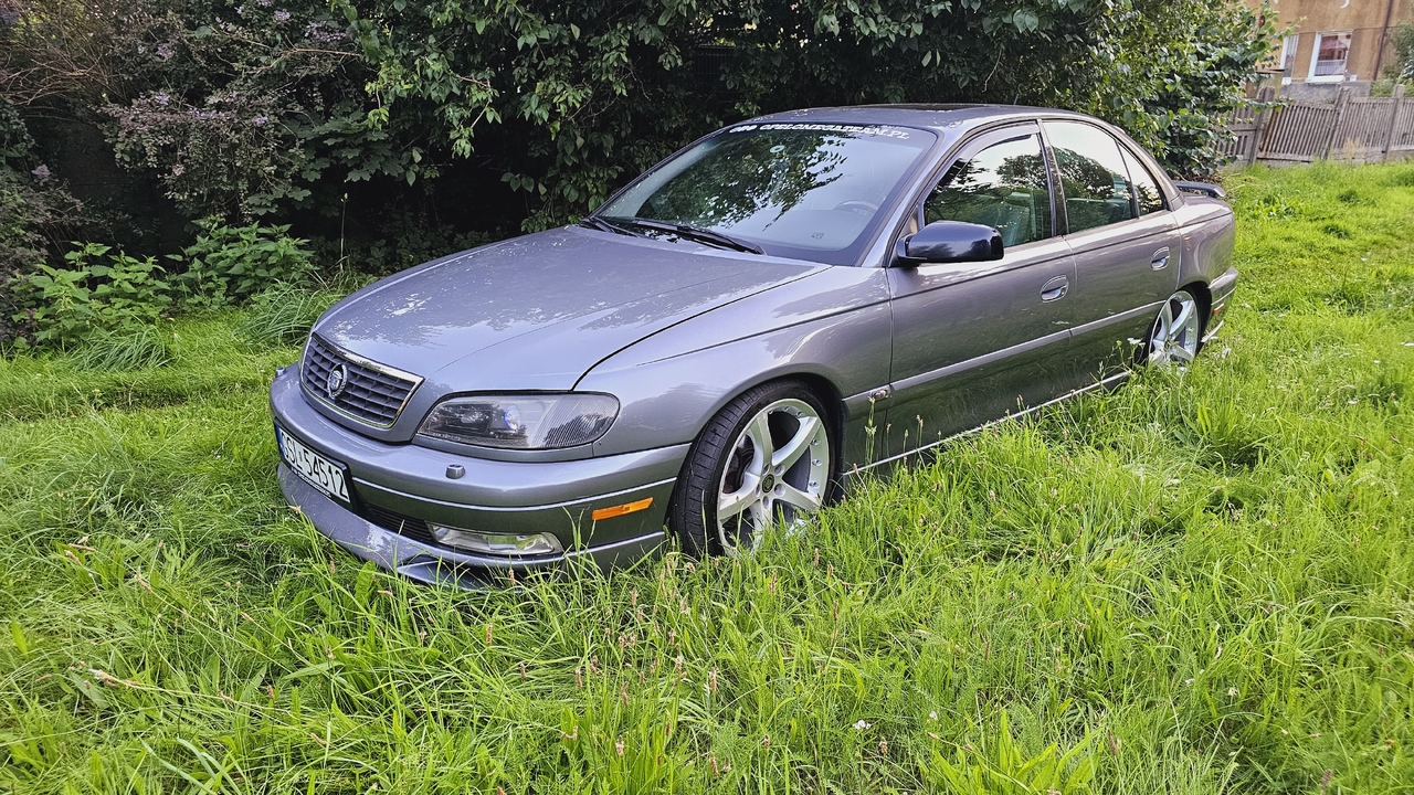

Misiek Opublikowano 13 Lipca Autor Udostępnij Opublikowano 13 Lipca 5 godzin temu, OMEGATOR napisał(a): Ona żyje 4 godziny temu, Vision95 napisał(a): I nawet jeździ 10 m-cy stania i bezczynności potrafi zdziałać cuda Jak dalej tak postoi to blacha dojdzie do swojej świetności sprzed lat, czyli tak jak po wyjeździe z fabryki Ale wrażenia po tak długim nie jeżdżeniu super. Brakowało tego I od razu zakupiony olej: Sprawdzenie błędów Tech2 - status nie występuje czyli, było ale już nie ma: I powrót do domu i wspólne foto z jakąś padliną 2.2 @Jus-Tinka 3 Odnośnik do komentarza Udostępnij na innych stronach Więcej opcji udostępniania...
Misiek Opublikowano 14 Lipca Autor Udostępnij Opublikowano 14 Lipca Póki omega jest pod domem to postanowiłem przywrócić do życia obraz z kamerki cofania w CIDzie omegowym: I po temacie. Niżej efekt 20240713_202529.mp4 2 Odnośnik do komentarza Udostępnij na innych stronach Więcej opcji udostępniania...

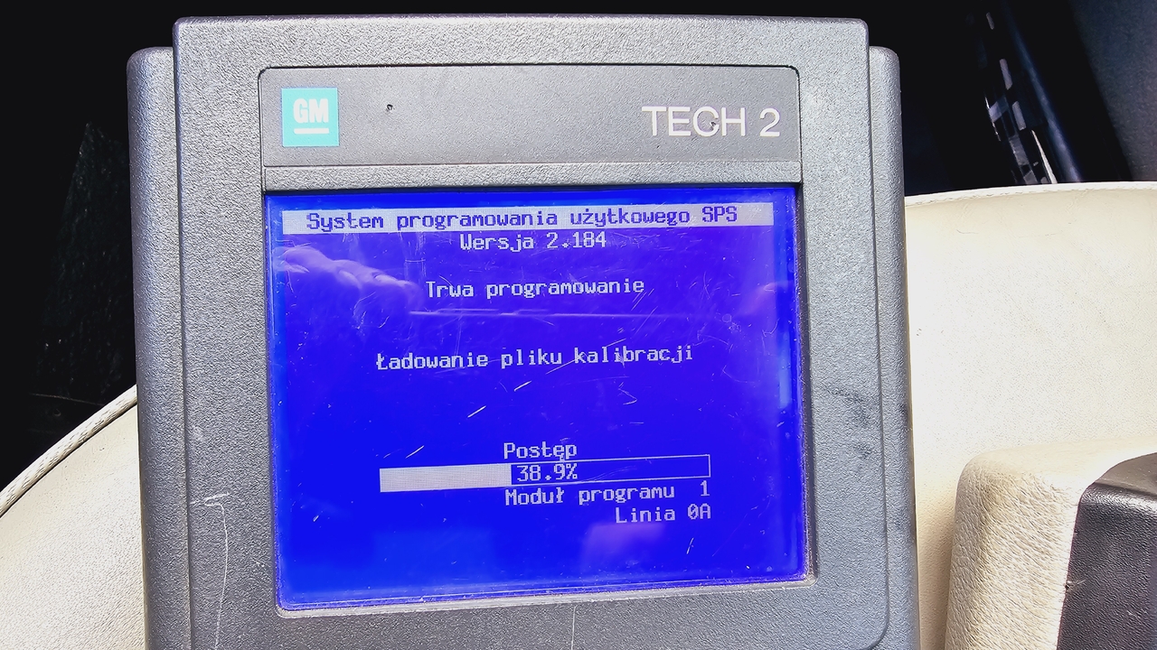

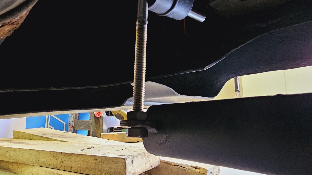

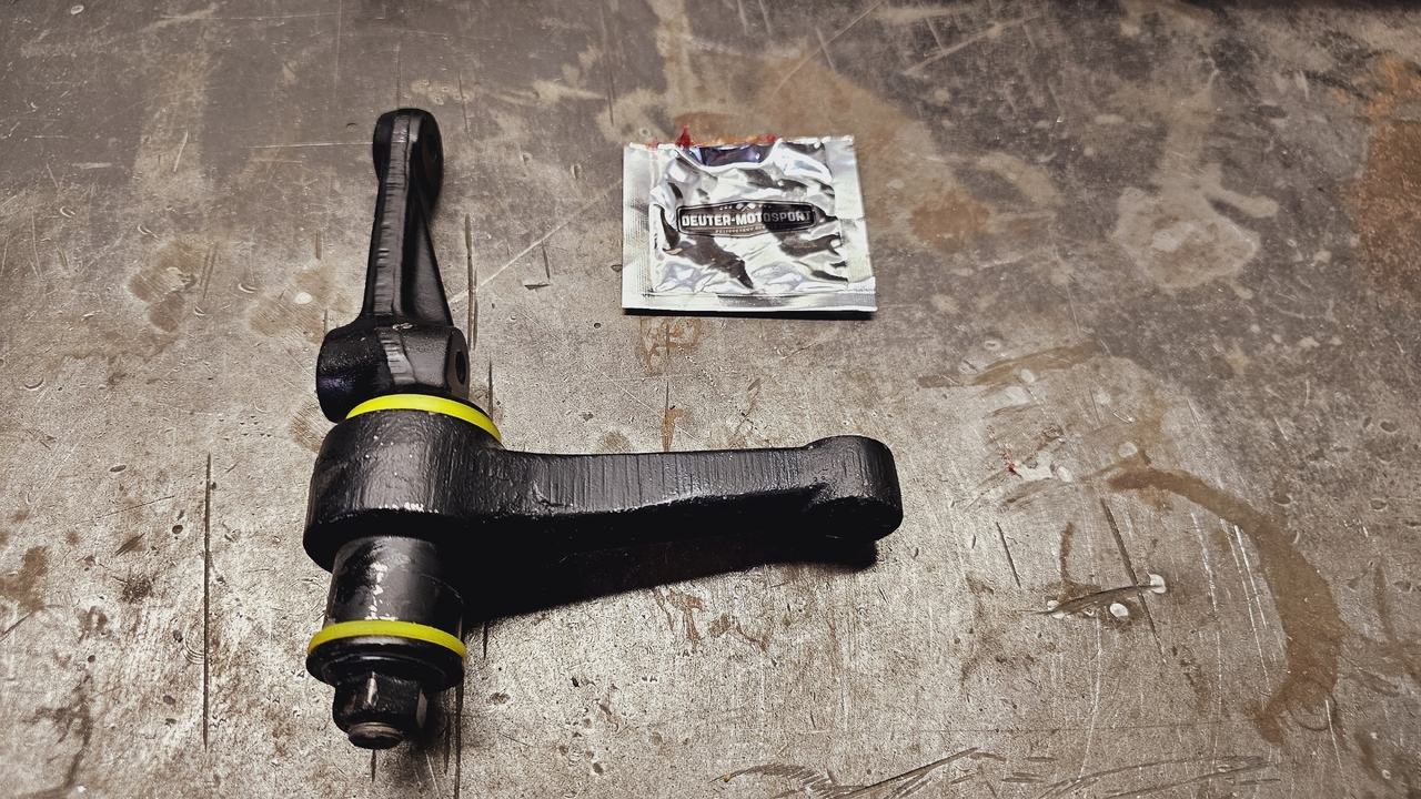

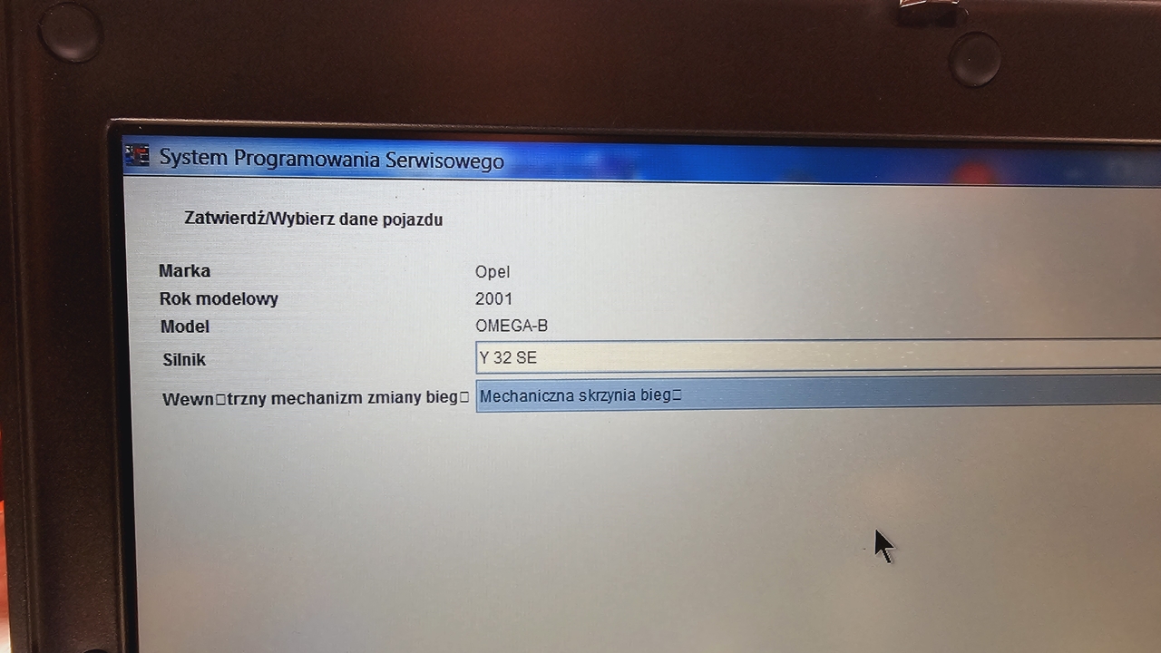

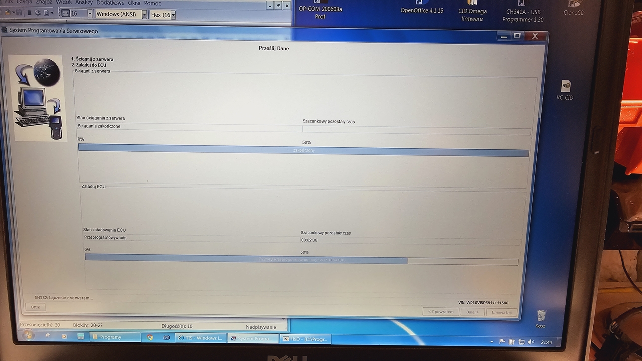

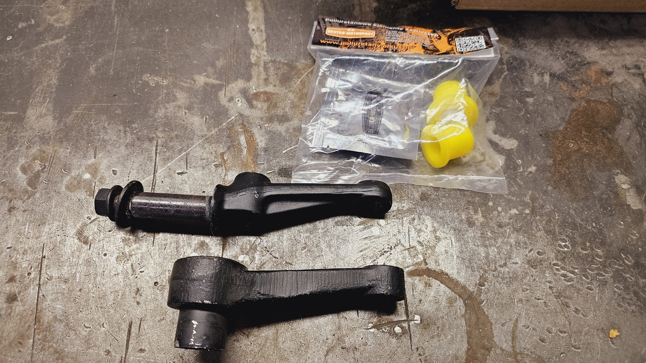

Misiek Opublikowano 19 Lipca Autor Udostępnij Opublikowano 19 Lipca Tym razem został wymieniony wspornik drążka środkowego wraz z tulejami poli: Poźniej została wgrana kalibracja pod manual: Tak mniej więcej wyglądają puchy pod krótki i długi dolot: I mała sesyjka wozidła: 3 Odnośnik do komentarza Udostępnij na innych stronach Więcej opcji udostępniania...
OMEGATOR Opublikowano 20 Lipca Udostępnij Opublikowano 20 Lipca Się pasie 2 Odnośnik do komentarza Udostępnij na innych stronach Więcej opcji udostępniania...

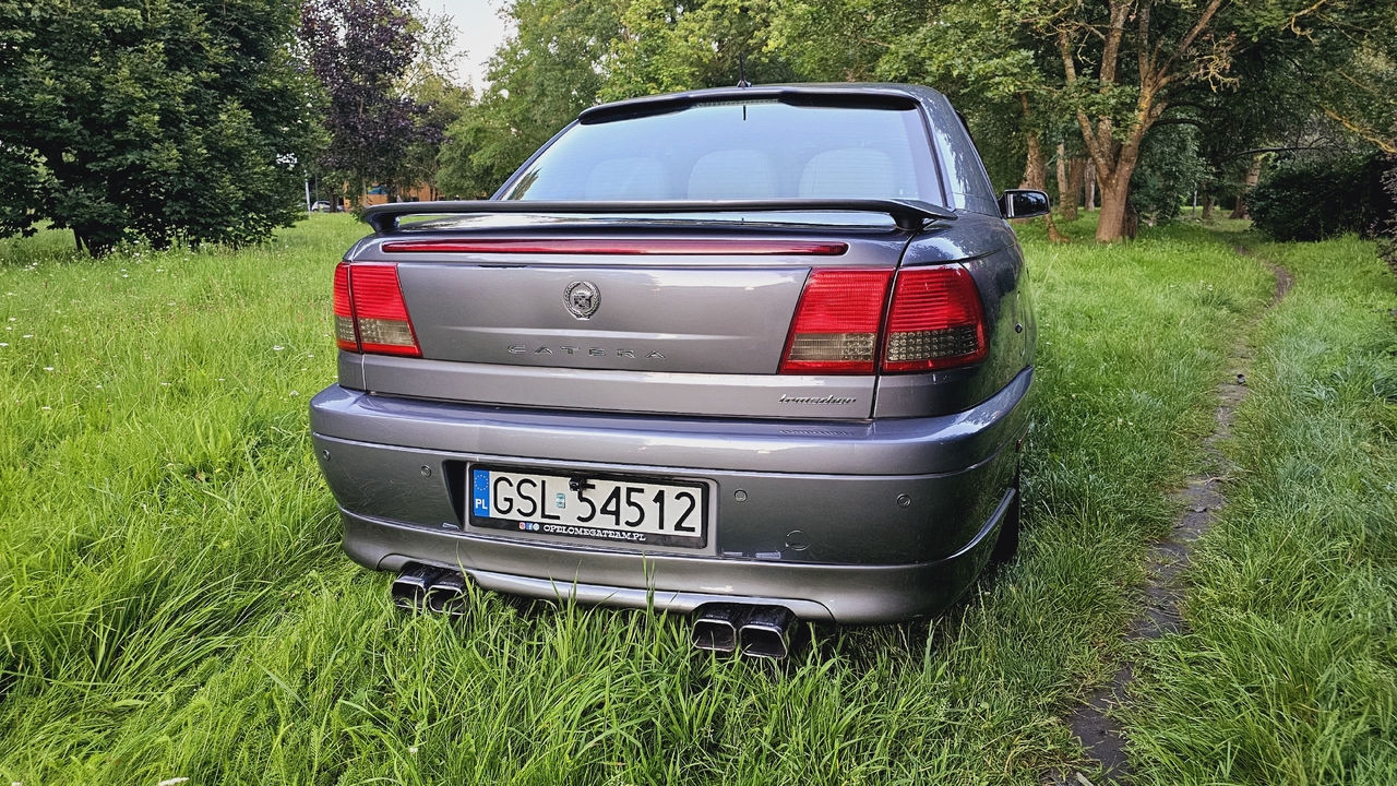

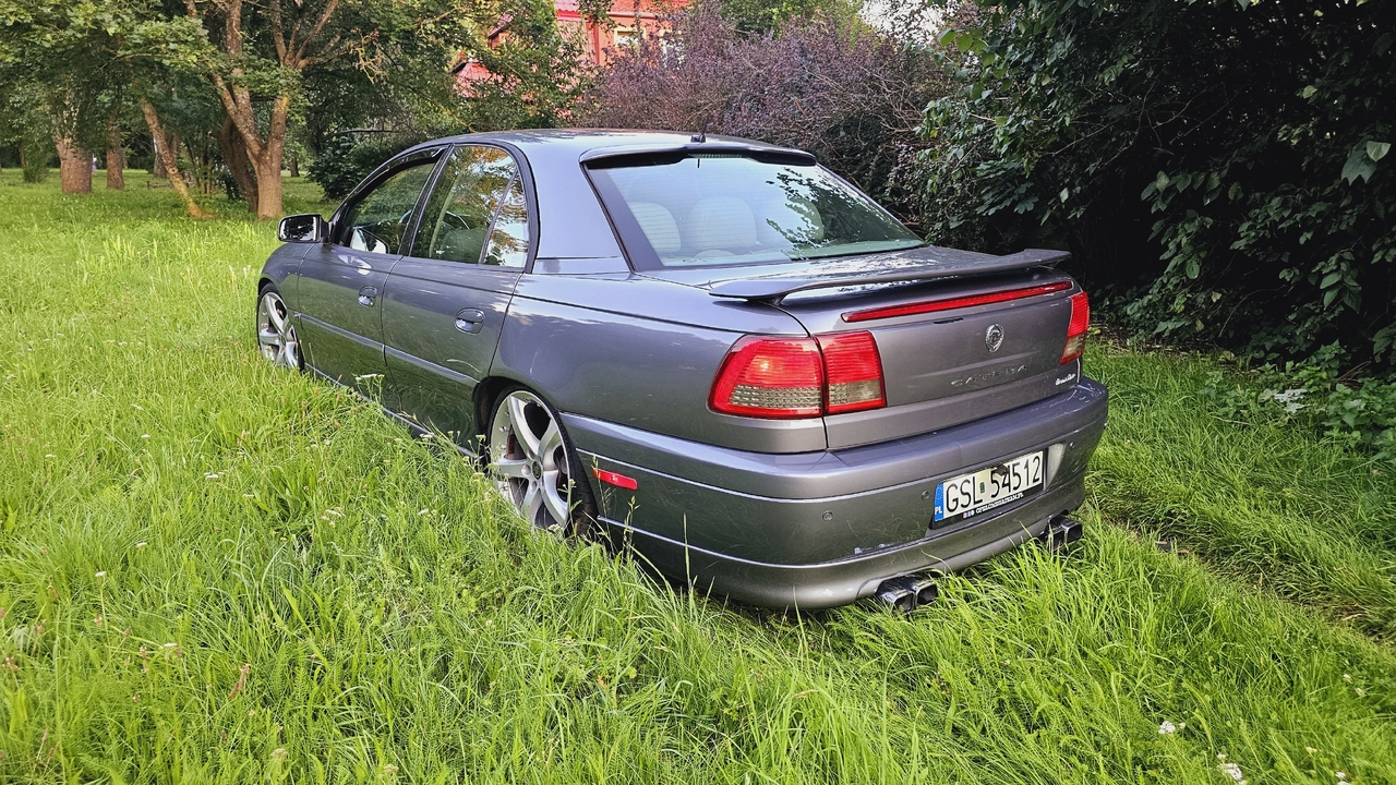

Misiek Opublikowano 20 Lipca Autor Udostępnij Opublikowano 20 Lipca 6 godzin temu, OMEGATOR napisał(a): Się pasie Musiałem ją wyprowadzić na świeże powietrze Odnośnik do komentarza Udostępnij na innych stronach Więcej opcji udostępniania...
Tazz Opublikowano 20 Lipca Udostępnij Opublikowano 20 Lipca 53 minuty temu, Misiek napisał(a): Musiałem ją wyprowadzić na świeże powietrze Chyba nakarmić koze 1 Odnośnik do komentarza Udostępnij na innych stronach Więcej opcji udostępniania...
