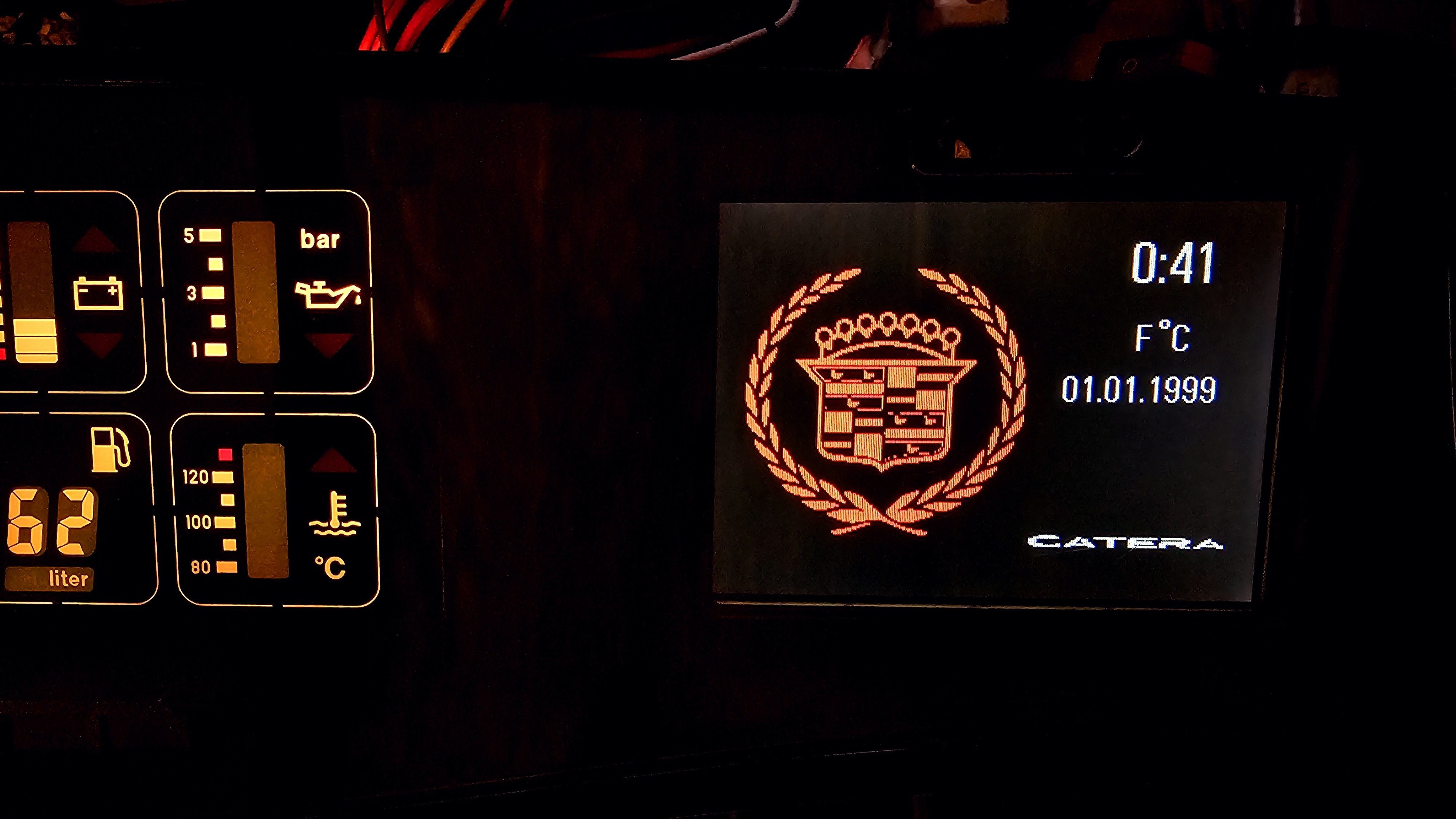

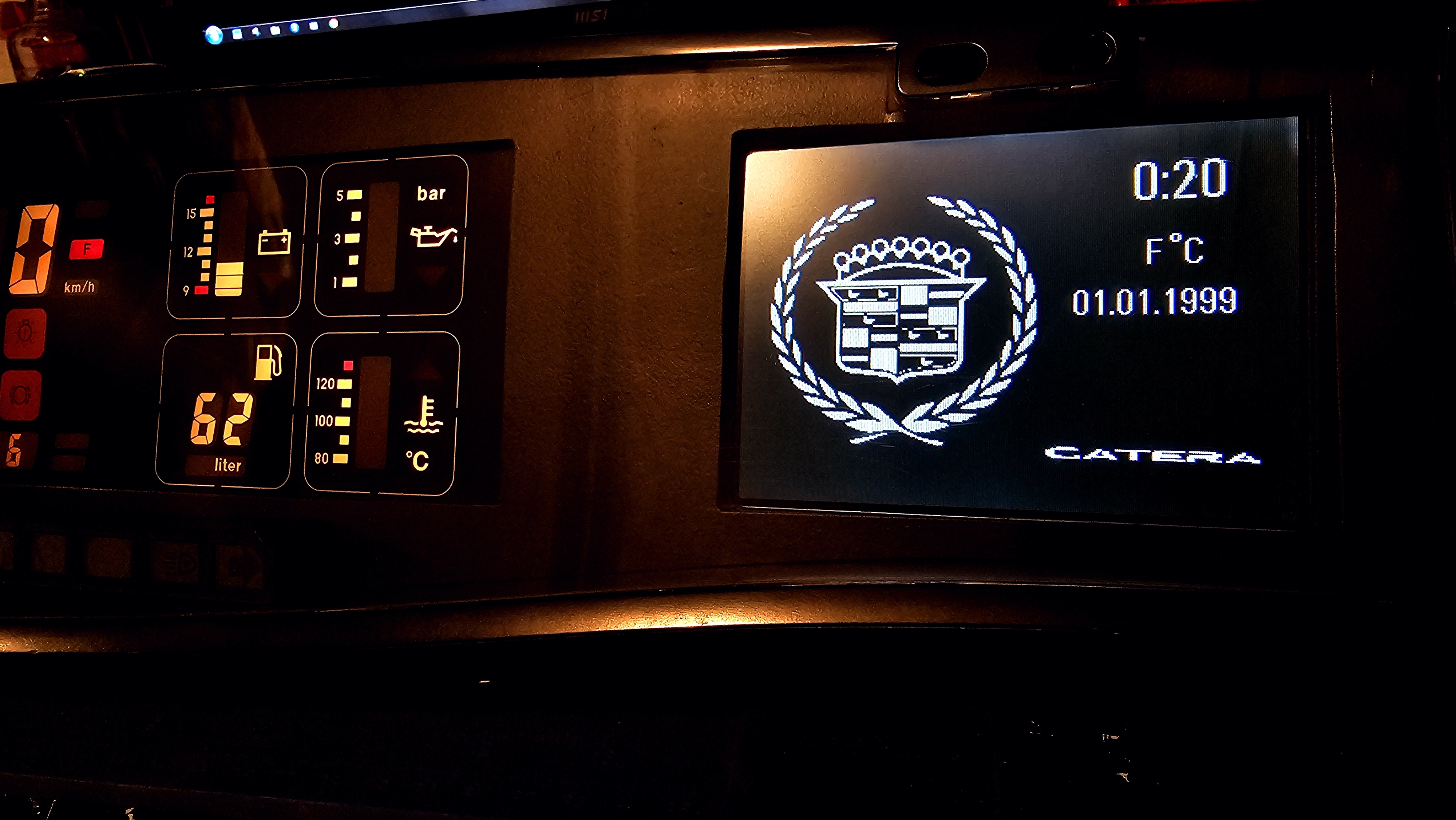

Oferuję zmianę grafiki (logo) w CID (Color Info Display) na własne jak i również zmianę kolorów wyświetlania W tym celu stworzyłem własny program, który mi znacznie ułatwia sprawę. W programie mam również możliwość podglądu - jak by to wyglądało po wgraniu do układu. Można podgląd zapisać w *png aby pokazać klientowi do podglądu Jak wiadomo są pewne ograniczenia co do rozmiarów (rozdzielczości) ze względu na zaimplementowany już kod w pamięci I tak: Ekran startowy (RUN): Logo Opel: 166 x 166 Rozmiar: 1511 bajtów Logo Vauxhall: 166 x 166 Rozmiar: 3002 bajtów Napis OPEL: 89 x 24 Rozmiar: 407 bajtów Napis VAUXHALL: 148 x 24 Rozmiar: 851 bajtów Napis BOSE: 116 x 24 Rozmiar: 945 bajtów Ekran główny (MAIN): Napis BOSE: 50 x 10 Rozmiar: 207 bajtów W niektórych przypadkach można zwiększyć rozmiar jeśli chodzi o pojemność Rozdzielczości maksymalnej już nie. CENA: 120 zł (170 zł w przypadku jednoczesnej zmiany język polski - ten sam układ) Kilka prezentacji grafik: Drugą rzeczą jest zmiana kolorów wyświetlanych na ekranie m.in tło, kolor loga, kolor ramki itp itd. Ważną rzeczą jest to że kolory podaje się dla dwóch trybów: - tryb dzienny (światła wyłączone) - tryb nocny (światła włączone) Poniżej ściąga wg którą można się posiłkować Np.: Pozycja 7 Tryb dzienny - kolor czerwony Tryb nocny - kolor zielony CENA: 70 zł (inny układ) I kolejne przykłady

Kolejna aktualizacja. Mianowicie dalsze uzbrajanie wnętrza. Założone ramki na zegary z nierdzewki i wymienione żarówki z fabrycznych W2W na W5W. Na zdjęciu przymiarka już z CID w PL i własnym logo NO to lecimy: Wstępna przymiarka. W między czasie wyprowadzenie przewodów do konwertera z modułem wideo do kamery cofania Głównym problemem w omegach jest nierównomierne doleganie radia po włożeniu w kieszeń. Mianowicie odstaje od bocznych przycisków. W tym celu flexik i obciąłem na szerokość tarczy nadmiar kieszeni: Tak wygląda kieszeń w uchwycie w konsoli: Dodatkowo ogarnąłem przyciski z diabelnej gumy i wymieniłem panel ECC na plastik: I po złożeniu Teraz przechodzimy do schowka od pasażera i tam mamy wszystko co potrzeba czyli konwerter wideo, konwerter HDMI, i antena GPS zmodyfikowana. Odnośnie anteny GPS to jak wiadomo fabrycznie jej nie mam. Musiałem posiłkować się innym rozwiązaniem. Mianowicie jak wiadomo złącze GPS w radiach z navi wysyła napięcie 5v. Więc musi być antena GPS aktywna (nie pasywna) Także z szarej omegi wziąłem kawałek złączki z przewodem i polutowałem przewód od anteny. Złącze jest z tyłu radia i wyprowadzone schowku pasażera (ogólnie to ten cały przewód wziąłem z szare od radia do modułu komfortu). Dla mnie taki bajer bo chciałem aby godzina była synchronizowana. Wygląda to mw tak: A tu antena: I po testach wygląda tak: Po złożeniu wszystkiego: No i czarna doczeka się pakietu z szarej ale już w prawilnym kolorze. Farbki, bazy, lakiery i te inne bajery kupione i towar pojechał TINKOWOZEM @Jus-Tinka do znajomego:
