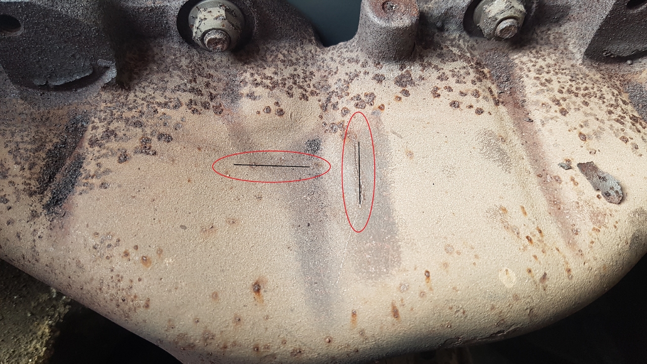

Trochę czasu już tematu nie aktualizowałem... Omega ma się dobrze, jutro ją odbieram od mechanika. Wymieniony rozrząd z pompą wody, która się rozleciała i dość mocno gubiłem płyn chłodniczy. Na samym rozrządzie zrobiłem trochę ponad 30tyś kilometrów, ale pompa nie wytrzymała. Do tego kolejna wymiana uszczelki pod pokrywą zaworów, bo tradycyjnie leciało na półksiężycach. Na szczęście pokrywa nie pogięta, wszystko szczelne po wymianie Zdiagnozowane zostało też popierdywanie na zimnym. Kolektor wydechowy ma dwa pęknięcia. Cały czas się waham, czy spawać, czy wymieniać... Co zostało do ogarnięcia? Wspomniany kolektor, zrobienie płukanki olejowej, później wymiana oleju i filtra, zabezpieczenie przewodów hamulcowych z tyłu przed dalszą korozja, albo ich wymiana no i nieszczęsne prosiaczki, które wymieniam od kilku lat . Z kwestii bardziej wizualnych właściwie tylko wymiana przedniego zderzaka i odświeżenie wnętrza. -

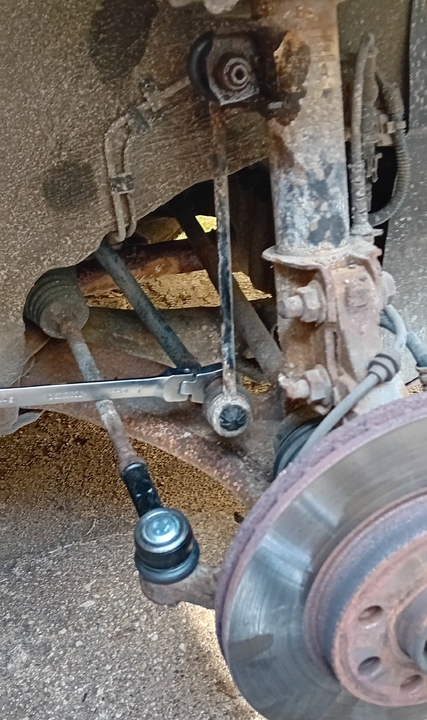

No i wreszcie zmienione końcówki drążków i łączniki stabilizatora z przodu. Końcówki były już mocno wybite, łączniki w trochę lepszym stanie, ale nie kombinowałem. Niestety przy regulacji długości drążków przypilnowałem i skorygowałem ustawienia kół, ale zapomniałem o pozycji kierownicy, więc przy jeździe na wprost jest trochę na bok niestety. Zostawiłem, bo nowych końcówek nie mogłem już łatwo wybić, a nie chciałem ich uszkodzić. Na razie tak zostaje, przy ogarnianiu reszty się poprawi z kanału. Tylko jedno zdjecie, bo jedna śruba nie chciała za nic się do końca odkręcić i zerwało mi klucz. Trochę łapkę poharatałem, później wziąłem diaxa Po wymianie cisza, nic nie stuka, nie hałasuje. Skorygowane położenie kół na drążkach też spowodowało lepsze prowadzenie się auta. -

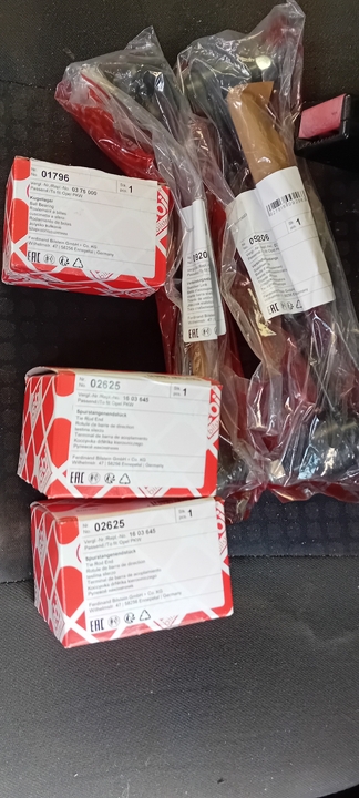

Odebrałem łączniki stabilizatora i końcówki drążków, w tym tygodniu będą wymienione, bo tłuką niemiłosiernie. Poza tym zanim rozgrzebię Omege to muszę to doprowadzić do jakiegoś stanu technicznego. P.S. Zegarów jeszcze nie ogarnąłem, raz na parę dni muszę je dopchnąć do deski i jadę dalej -
