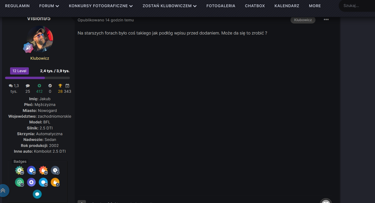

Co do pierwszego problemu to nie korzystam mobilnie, najczęścej przeglądam na W11, Firefox w rozdzoelczości FullHD. Do do tematu wysokości posta po dodaniu, wrzucam dwa screeny, jeden stad, drugi z przykładowego forum, na którym siedze. Widzę, że wysokość wiąze się z tymi wszystkimi informacjami o userze po lewej, ale jak dla mnie to jest zdecydowanie za długie
Co do wyglądu strony to mam dwie uwagi... Po pierwsze akurat mnie bardzo przeszkadza przebijanie się przez znajdujące się u góry strony zdjęcia/ogłoszenia/informacje. Za dużo to zajmuje miejsca, to powinno być w poziomym pasku podzielonym na kategorie, a nie na metrze jedno pod drugim. Druga uwaga to wielkość pola na posta w tematach. Piszę jedno zdanie, a na ekranie zajmuje to 20cm wysokości. Mało czytelne, wymaga tak jak w pierwszym problemie kupę przewijania.

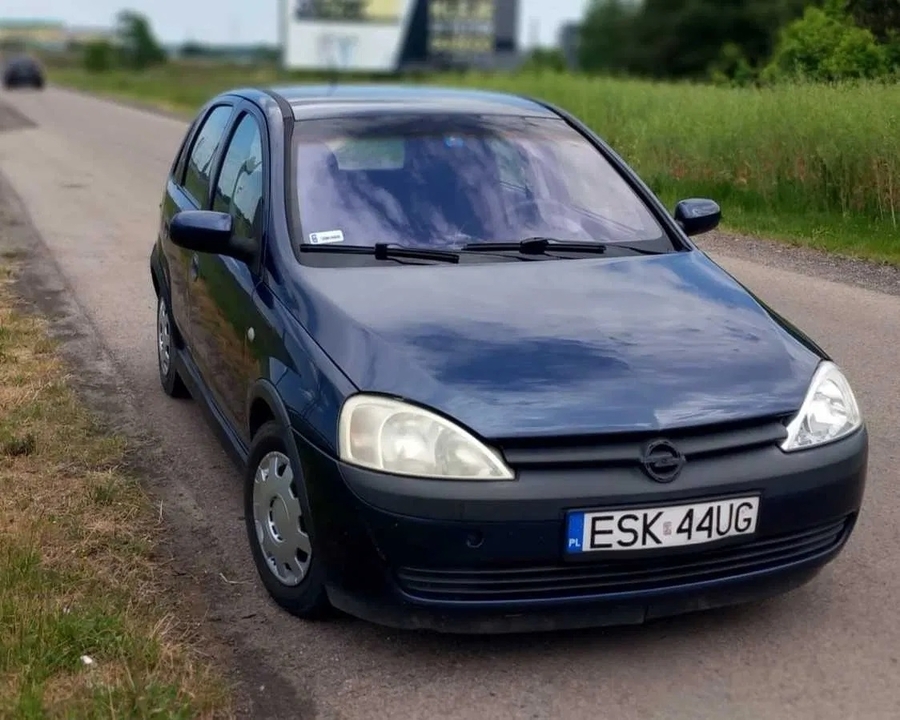

No i przegląd zrobiony. Niestety sanki mam do wymiany, przy jednej ze śrub są skorodowane na wylot. Trochę to brzmi jak wyrok... Do wymiany mam jeden wężyk hamulcowy, bo z tyłu ktoś ominął ten elastyczny i przywalił sztywny. Progi też wyglądają średnio od spodu, ale dziur nie ma, w miejscu na podnośnik od pasażera podłogę też ktoś łatal. Sama płyta podłogowa w dobrym stanie, korozji trochę jest pod bagażnikiem i przy korku wlewu. -

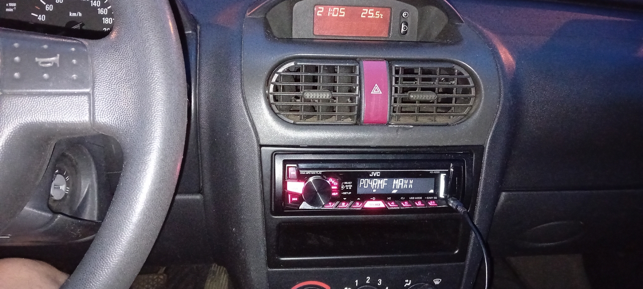

Polazłem do auta ogarnąc kilka pierdół. Naprawiłem ogranicznik drzwi, przesmarowałem go i dokręciłem, aż dziw, że nikt nie zauważył, że się śruba poluzowała. Dobrze, że sie nie urwała. Wywaliłem tez ramkę na radio redukującą na 1din i dałem nowa, nie połamaną, z Omegi. Ciasno, ale się idealnie wpasowała. Zmieniłem tez radio, wpadł JVC z własnych zalegających zasobów ?
