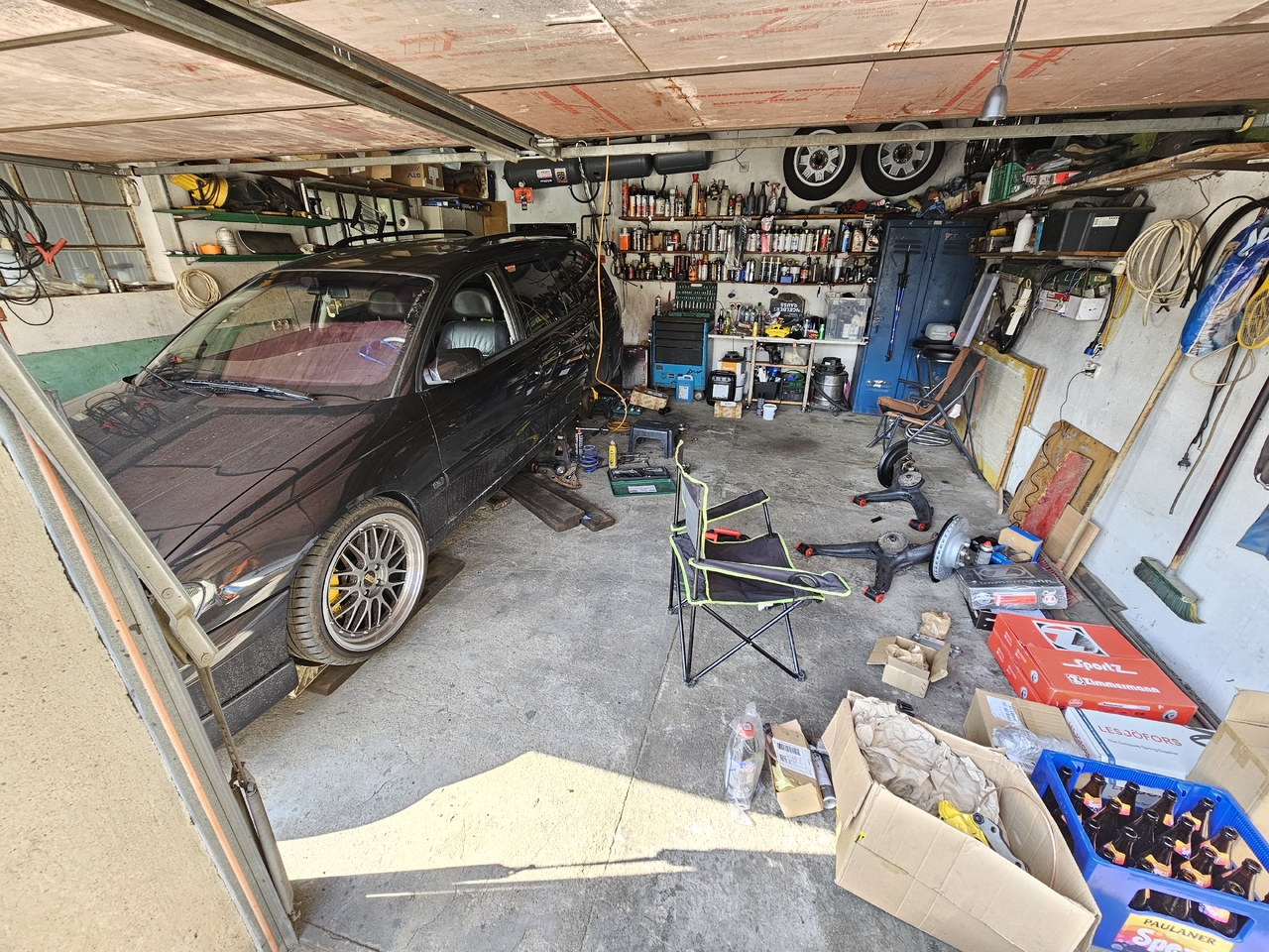

  2. No i ciąg dalszy z dzisiejszej roboty. Na szczęście bez komplikacji udało się wszystko rozebrać. Myślałem, że dostęp będzie gorszy ale okazał się rewelacyjny, mogłem bez problemów dojść do wszystkiego. Wszystkie powierzchnie styków czy to pompy czy rolki czy podstawy rozrządu zostały wyczyszczone a następnie złożone na gotowo. Po synchronizacji lewej głowicy z prawą i złożeniu na gotowo silnik zaczął w końcu idealnie pracować bez falowania i telepania na wolnych obrotach.

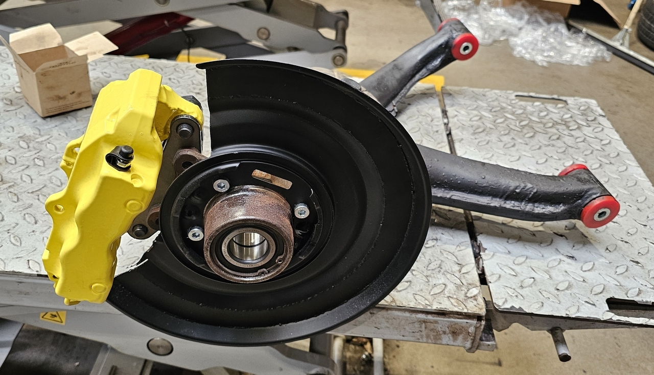

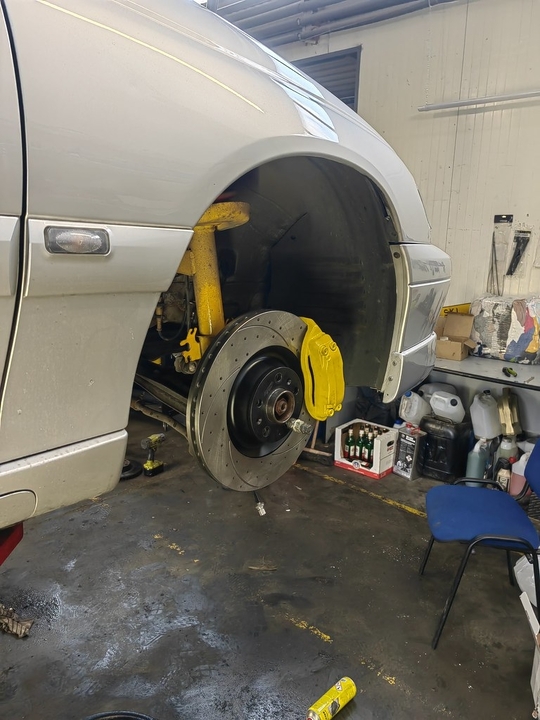

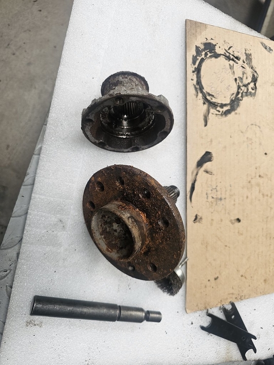

  10. Czas na następny temat, tym razem mojego daily. Z racji, że szkoda mi męczyć omegi na codzień i jazda nią na daily mocno ogranicza mnie z modyfikacjami, padła decyzja o zakupie drugiego wozu do jazdy na codzień. Przez przypadek trafił się na miejscu następny Opel z tym samym silnikiem. Opel Signum z silnikiem 3.2 V6 w automacie, przedlift 2003 rok. 173 tysiące oryginalnego przebiegu, instalacja gazowa założona 17 tysięcy kilometrów temu. Stan rewelacyjny, żadnej korozji, żadnych wgnieceń, przetarty delikatnie zderzak z przodu - finalnie pójdzie do lakieru. Z wyposażenia - Czujniki parkowania przód / tył - Automatyczna klimatyzacja - NCDC 2013 - Tempomat - Skórzane fotele w pełnej elektryce z pamięcią - Klimatyzowany schowek - Lodówka - Lustro fotochrom I jakieś inne pierdoły. Obecnie czekam na pierwsze graty i zaczynamy działać

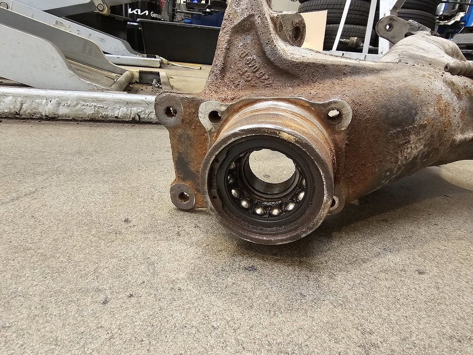

  11. Dzisiaj już na spokojnie mogę rzucić kilka słów. Jestem ogromnie zaskoczony z zakończenia imprezy w Nieborowie. Omega zdobyła dwa pierwsze miejsca w kategorii "felga zlotu" oraz "omega zlotu". Bardzo cieszę się z takiego wyróżnienia, oznacza to dla mnie, że moja robota została doceniona a dodatkowo daje mi to ogromnego motywacyjnego kopa do dalszych działań. Klimat - rewelacyjny, ludzie - fantastyczni. Cieszę się również, że po tylu latach wirtualnej znajomości udało się w końcu spotkać na żywo i pogadać. Dostałem sporą garść wiedzy i podpatrzyłem kilka tematów które z biegiem czasu będę chciał zrealizować. Ogromne podziękowania dla @daniooraz @Ricardo za wspólną podróż. Dla @Jus-Tinka @Misiek @Skroba za organizacje. Dla @Pejdzel @Vision95 za możliwość wspólnie spędzonego czasu. Oraz dla całej reszty ekipy której nie wymieniłem - DZIĘKI!

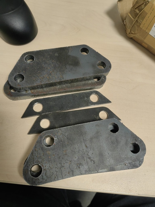

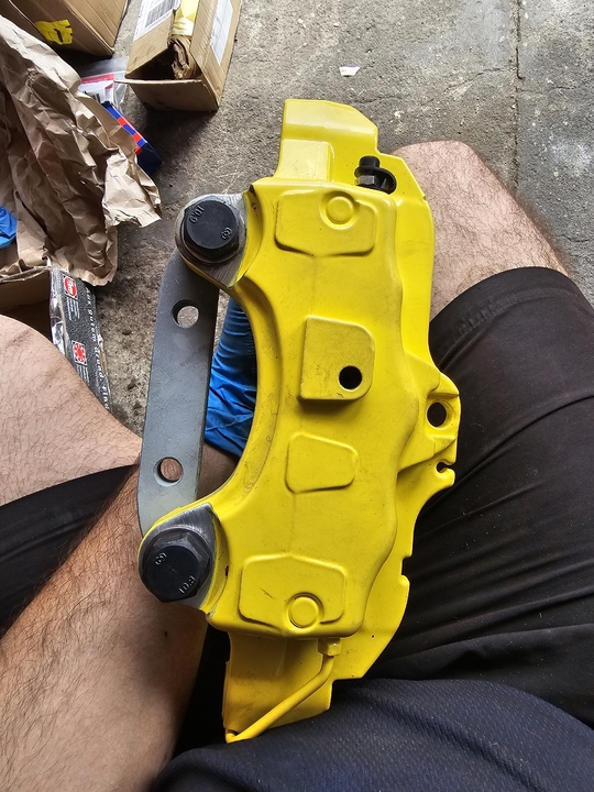

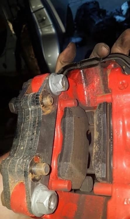

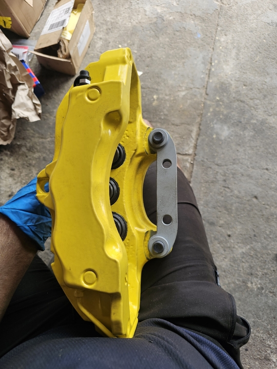

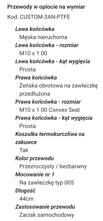

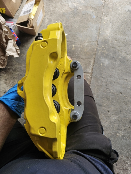

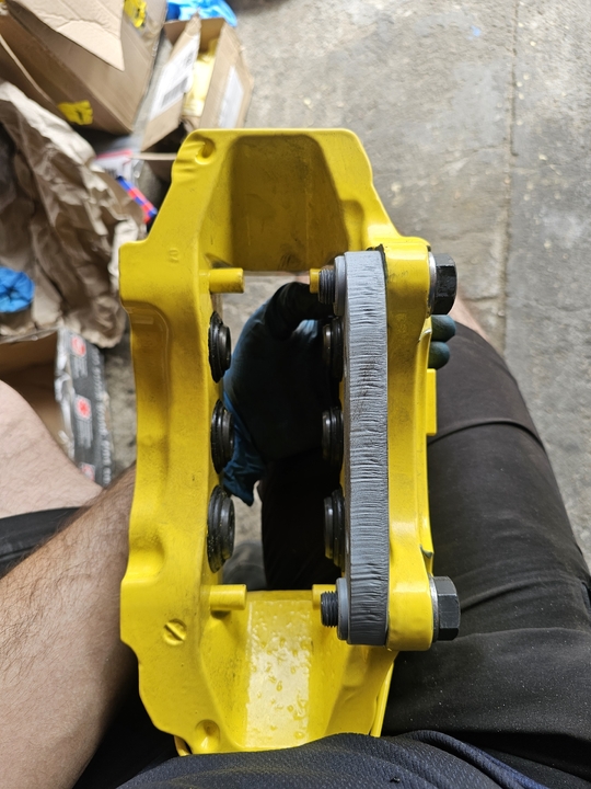

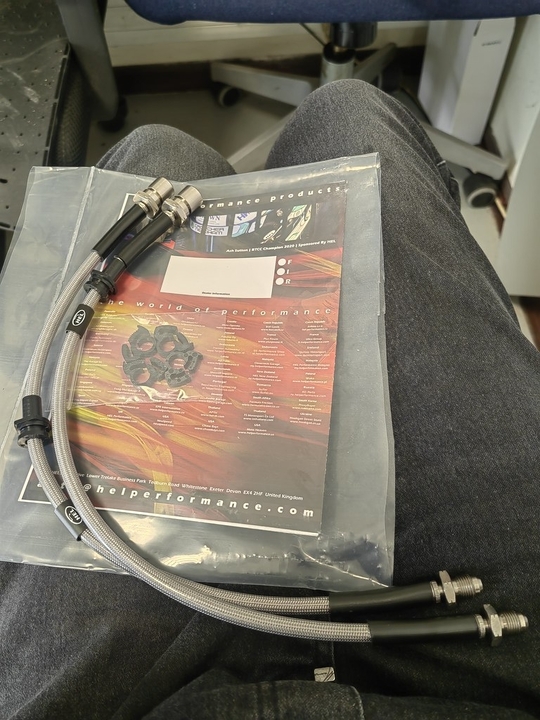

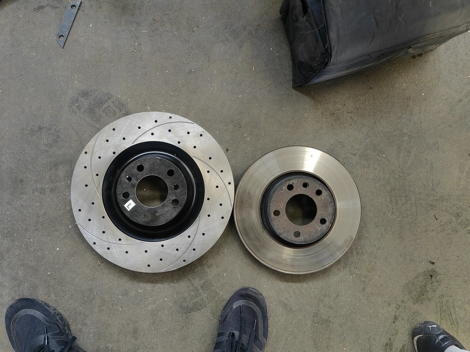

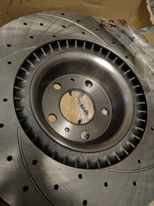

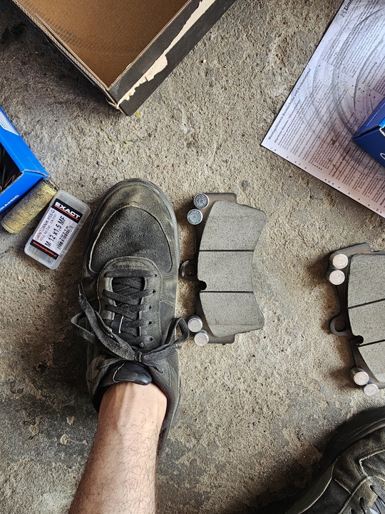

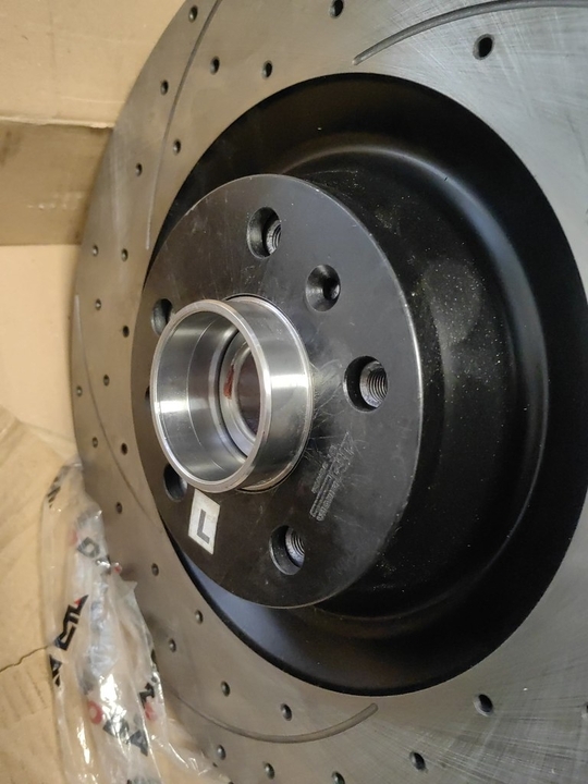

  13. Heja! Kolejny poradnik tym razem na zestaw hamulców 4 tłokowych na przód oraz tył. Zaciski jakie potrzebujemy na przód występowały w Mercedesach S-klasach W220. Co NAJWAŻNIEJSZE tylne oznaczenie które jest na nich wybite MUSI BYĆ 330. PRZÓD Lista potrzebnych rzeczy - Zaciski hamulcowe o oznaczeniu 330 - Adaptery pod zaciski produkcji @Misiek - Przewody hamulcowy na zamówienie (poniżej specyfikacja) - Tarcze 360mm z Audi A8 D3 - roztoczone od środka pod piastę z omegi (u mnie wleciały nawiercane Zimmermann'y, numer katalogowy 100.3305.52) - Klocki hamulcowe (u mnie wleciały Bosch, numer katalogowy 0 986 424 705) - Zestaw montażowy klocka (numer katalogowy QB109-1636) Zaczynamy od początku, moje zaciski wymagały kompleksowej regeneracji. Zostały wypiaskowane i pomalowane, dodatkowo zostały założone nowe zestawy naprawcze o indeksie D42098C , zawierające nowe tłoczki, gumki, uszczelnienia oraz odpowietrzniki. Punkt pierwszy - zakładamy tarcze 360mm z Audi A8 D3 z roztoczonym środkiem pod fabryczną piastę a następnie wkręcamy 2/3 śruby żeby ją zablokować (nie zgadza się otwór mocujący tarcze do piasty dlatego nie mamy możliwości jej zablokowania) Punkt drugi - Przykręcamy adapter do zacisku, będą nam potrzebne takie same śruby jak oryginalne do zwrotnicy czyli M12x1.5x40mm Adaptery przykręcamy od strony zewnętrznej ale cieniutka blaszka idzie od strony wewnętrznej między zwrotnice a adapter. Punkt trzeci - Przykręcamy zacisk z adapterem do zwrotnicy, tutaj również używamy fabrycznych śrub które trzymały nam ori zacisk, wkładamy klocki oraz zestaw montażowy, podpinamy przewód i odpowietrzamy. Poniżej dane przewodów. Oraz porównanie wielkości tarcz TYŁ Lista potrzebnych rzeczy - Zaciski hamulcowe 4 tłokowe - Adaptery do montażu oraz ring powiększający tarcze kotwiczną od @Misiek - W przypadku kiedy nasza tarcza kotwiczna jest zgnita i nie nadaje się do cięcia i spawania potrzebujemy nowe tarcze kotwiczne ( https://www.ankerblech.de/p/2-x-ankerblech-hinten-fuer-opel-omega-b-paar-bremsbleche-ankerplatten-staubblech-schutzblech ) - Tarcze hamulcowe 330mm z Mercedesa W211 E55 AMG (ja założyłem Zimmermann'y numer katalogowy 400.3626.20) - Klocki hamulcowe (tak jak w przypadku przodu założyłem Quaro Ceramic numer katalogowy QP5518C) - Zestawy montażowe (numer katalogowy QB109-1660) - Przewody hamulcowe miedziane/stalowe o końcówkach M10/M10 i długości 62cm - Łożyska tylne ponieważ musimy ściągnąć tarcze kotwiczną a do tego musimy ściągnąć piastę Tutaj roboty czeka nas dużo i z góry mówię, że nie została rozwiązana kwestia hamulca ręcznego. Możliwości odnośnie ręcznego są dwie. 1. Dorobienie tulei która wejdzie w tarcze hamulcową z Mercedesa ale jej średnica wewnętrzna będzie taka jak fabryczna w omedze 2. Rozcięcie i pospawanie szczęk hamulcowych aby zwiększyć ich rozstaw Zaczynamy Punkt pierwszy - Na pierwszy strzał idzie demontaż piasty, jest ona kręcona do flanszy półosi nakrętką na klucz 32 Po odkręceniu musimy wysunąć piastę z flanszy - ja użyłem do tego prasy Punkt drugi - odkręcamy tarcze kotwiczną i wyciskamy stare łożysko. Jest ono zabezpieczone pierścieniem który ściągamy do środka a następnie od strony półosi wyciskamy łożysko i nabijamy nowe. Punkt trzeci - Skręcamy adapter do zacisku potrzebne nam będą śruby M14x1.5x45mm - 4 sztuki oraz 4 nakrętki M14. Następnie przykręcamy adapter do wahacza Poniżej zdjęcie jak to powinno być złożone. Cieńsza blaszka idzie od strony WEWNĘTRZNEJ. Punkt czwarty - przykręcamy tarcze kotwiczną oraz montujemy zacisk z adapterem aby zmierzyć ile tarczy musimy uciąć aby nie wadziła o zacisk Punkt piąty - Montujemy piaste oraz flansze półosi i skręcamy. Zakładamy tarcze z Mercedesa W211 E55 AMG, przykręcając ją analogicznie jak z przodu na 2/3 śruby a następnie przykręcamy zacisk na gotowo. Podpinamy nowy przewód hamulcowy, klocki, zestaw montażowy i odpowietrzamy. Teraz możemy cieszyć się kompletnym setem zacisków 4 tłokowych z przodu oraz z tyłu. Dla porównania - tylny klocek z zacisku 4 tłokowego jest większy od oryginalnego przedniego. Fabryczna pompa wyrabia a omega w końcu zaczęła hamować a nie spowalniać. W razie pytań i problemów służę pomocą albo w tym temacie albo na PW. Pozdro!

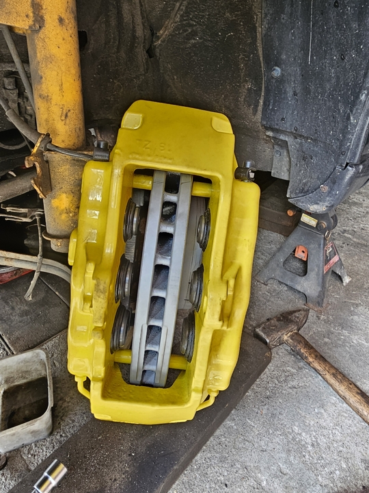

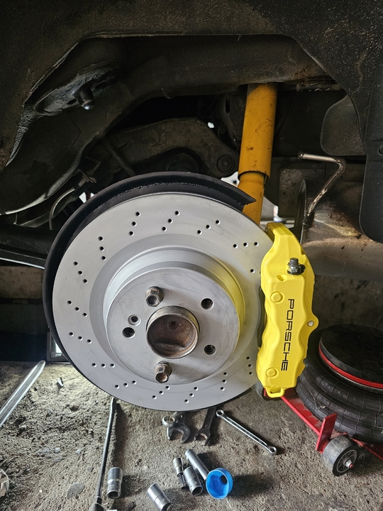

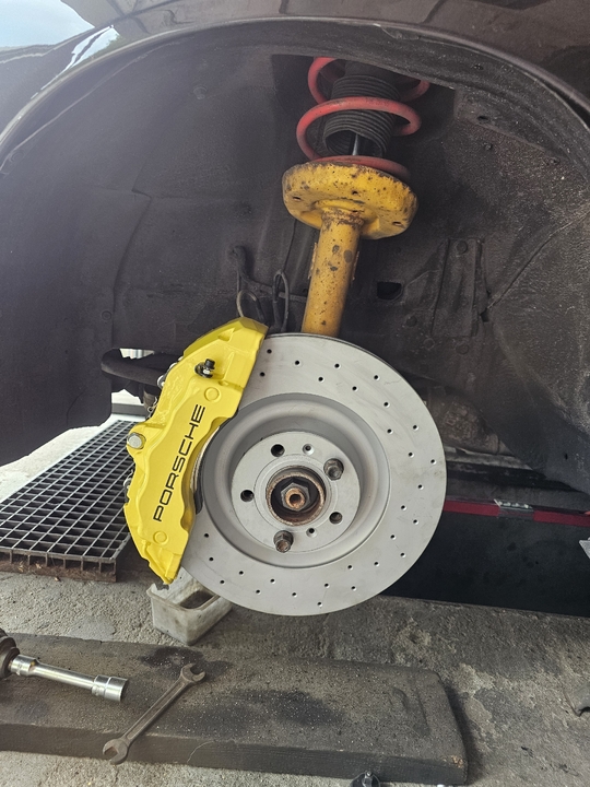

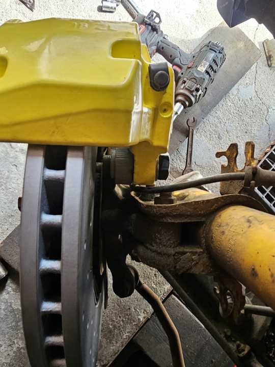

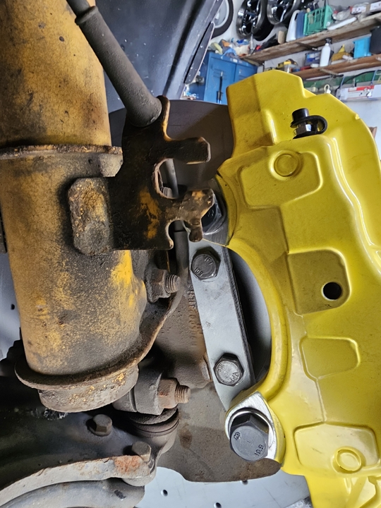

  14. Heja! Jestem na świeżo po montażu hebli z Porsche więc czas na podzielenie się informacjami. Zaciski jakie potrzebujemy występowały w 3 samochodach. Porsche Cayenne / Audi Q7 / Volkswagen Touareg Wychodziły zawsze w jednym zestawie osi przedniej i tylnej. Oznaczenie przednich zacisków ZR18/ZL18 PRZÓD Lista potrzebnych rzeczy - Zaciski ZR18/ZL18 - Adaptery pod zaciski produkcji @Misiek - Przewody hamulcowy na zamówienie (poniżej specyfikacja) - Tarcze 360mm z Audi A8 D3 - roztoczone od środka pod piastę z omegi (u mnie wleciały nawiercane Zimmermann'y, numer katalogowy 100.3305.52) - Klocki hamulcowe (u mnie wleciały Quaro Ceramic, numer katalogowy QP3445C) - Zestaw montażowy klocka (numer katalogowy QB109-1658) Zaczynamy od początku, moje zaciski wymagały kompleksowej regeneracji. Zostały wypiaskowane i pomalowane, dodatkowo zostały założone nowe zestawy naprawcze o indeksie D41918C, zawierające nowe tłoczki, gumki, uszczelnienia oraz odpowietrzniki. Punkt pierwszy - zakładamy tarcze 360mm z Audi A8 D3 z roztoczonym środkiem pod fabryczną piastę a następnie wkręcamy 2/3 śruby żeby ją zablokować (nie zgadza się otwór mocujący tarcze do piasty dlatego nie mamy możliwości jej zablokowania) Punkt drugi- skręcamy zacisk z adapterem, śruby którymi kręcimy zacisk do adaptera są w zestawie od @Misiek Punkt trzeci - Przykręcamy całość do zwrotnicy, śruby którymi kręcimy adapter do zwrotnicy są takie same jak oryginalne, więc możemy ich użyć. Ja akurat założyłem nowe czyli M12x1.5x40mm. Punkty czwarty - zakładamy klocki, zestaw montażowy oraz przewód hamulcowy i odpowietrzamy. Poniżej specyfikacja przewodów hamulcowych które musimy zamówić. Na tym skończyliśmy robotę przodu - robota szybka prosta i przyjemna. TYŁ Lista potrzebnych rzeczy - Zaciski hamulcowe 4 tłokowe - Adaptery do montażu oraz ring powiększający tarcze kotwiczną od @Misiek - W przypadku kiedy nasza tarcza kotwiczna jest zgnita i nie nadaje się do cięcia i spawania potrzebujemy nowe tarcze kotwiczne ( https://www.ankerblech.de/p/2-x-ankerblech-hinten-fuer-opel-omega-b-paar-bremsbleche-ankerplatten-staubblech-schutzblech ) - Tarcze hamulcowe 330mm z Mercedesa W211 E55 AMG (ja założyłem Zimmermann'y numer katalogowy 400.3626.20) - Klocki hamulcowe (tak jak w przypadku przodu założyłem Quaro Ceramic numer katalogowy QP5518C) - Zestawy montażowe (numer katalogowy QB109-1660) - Przewody hamulcowe miedziane/stalowe o końcówkach M10/M10 i długości 62cm - Łożyska tylne ponieważ musimy ściągnąć tarcze kotwiczną a do tego musimy ściągnąć piastę Tutaj roboty czeka nas dużo i z góry mówię, że nie została rozwiązana kwestia hamulca ręcznego. Możliwości odnośnie ręcznego są dwie. 1. Dorobienie tulei która wejdzie w tarcze hamulcową z Mercedesa ale jej średnica wewnętrzna będzie taka jak fabryczna w omedze 2. Rozcięcie i pospawanie szczęk hamulcowych aby zwiększyć ich rozstaw Zaczynamy Punkt pierwszy - Na pierwszy strzał idzie demontaż piasty, jest ona kręcona do flanszy półosi nakrętką na klucz 32 Po odkręceniu musimy wysunąć piastę z flanszy - ja użyłem do tego prasy Punkt drugi - odkręcamy tarcze kotwiczną i wyciskamy stare łożysko. Jest ono zabezpieczone pierścieniem który ściągamy do środka a następnie od strony półosi wyciskamy łożysko i nabijamy nowe. Punkt trzeci - Skręcamy adapter do zacisku potrzebne nam będą śruby M14x1.5x45mm - 4 sztuki oraz 4 nakrętki M14. Następnie przykręcamy adapter do wahacza śrubami M12x1.5x45mm - 4 sztuki. Poniżej zdjęcie jak to powinno być złożone. Cieńsza blaszka idzie od strony WEWNĘTRZNEJ. Punkt czwarty - przykręcamy tarcze kotwiczną oraz montujemy zacisk z adapterem aby zmierzyć ile tarczy musimy uciąć aby nie wadziła o zacisk Punkt piąty - Montujemy piaste oraz flansze półosi i skręcamy. Zakładamy tarcze z Mercedesa W211 E55 AMG, przykręcając ją analogicznie jak z przodu na 2/3 śruby a następnie przykręcamy zacisk na gotowo. Podpinamy nowy przewód hamulcowy, klocki, zestaw montażowy i odpowietrzamy. Teraz możemy cieszyć się kompletnym setem zacisków 6 tłokowych z przodu oraz 4 tłokowych z tyłu. Dla porównania - tylny klocek z zacisku 4 tłokowego jest większy od oryginalnego przedniego. Fabryczna pompa wyrabia a omega w końcu zaczęła hamować a nie spowalniać. W razie pytań i problemów służę pomocą albo w tym temacie albo na PW. Pozdro!

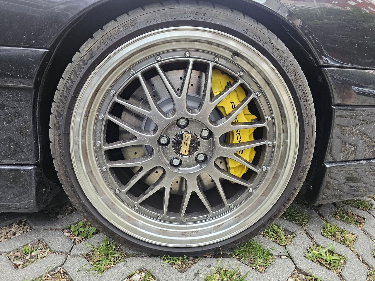

  15. Różnicy szczerze nie odczułem żadnej. Owszem przy zmianie felgi z 18 na 19 już tak, ale hamulce mimo swojej masy nie zmieniły nic co bym odczuł.

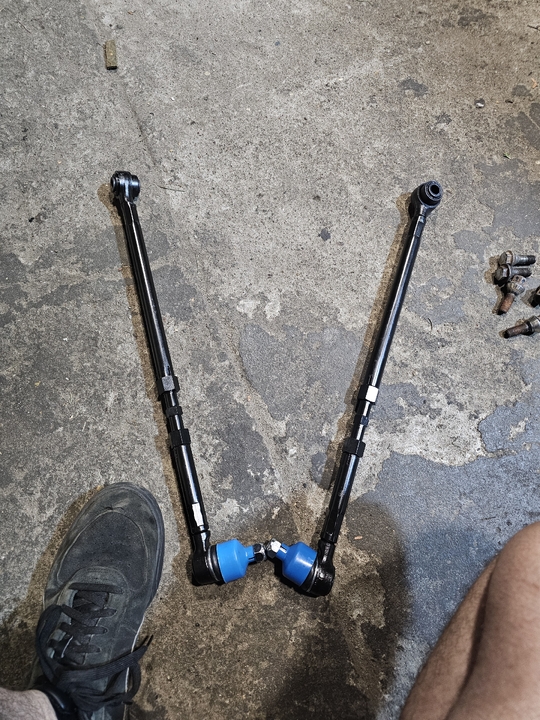

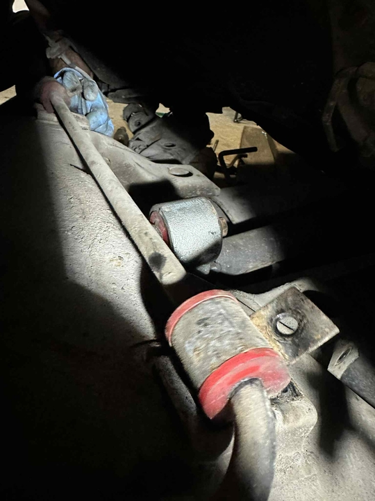

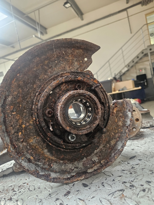

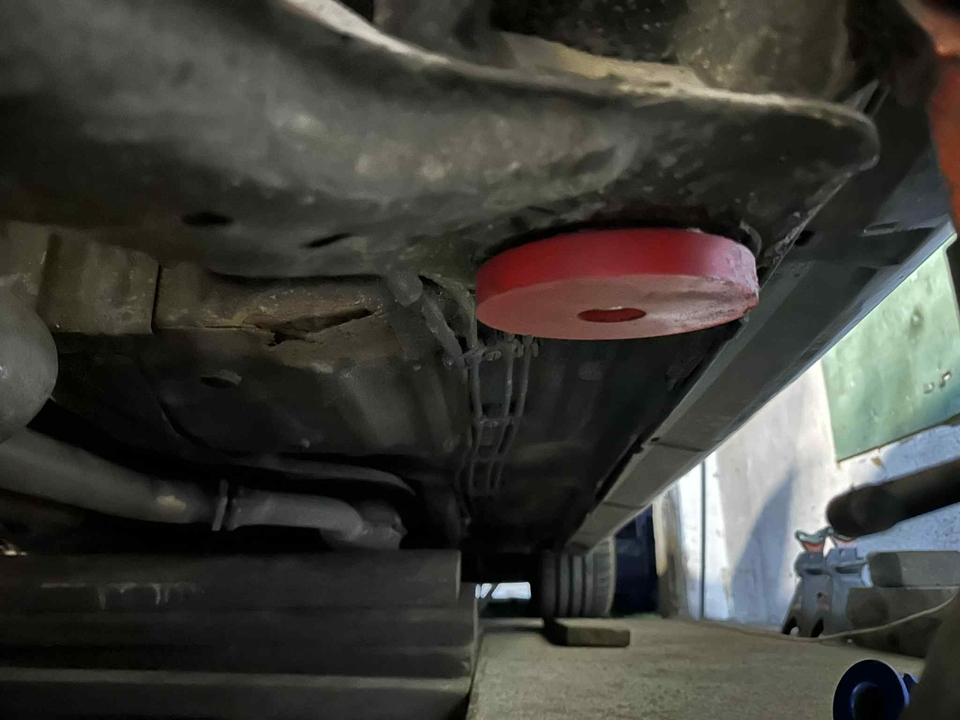

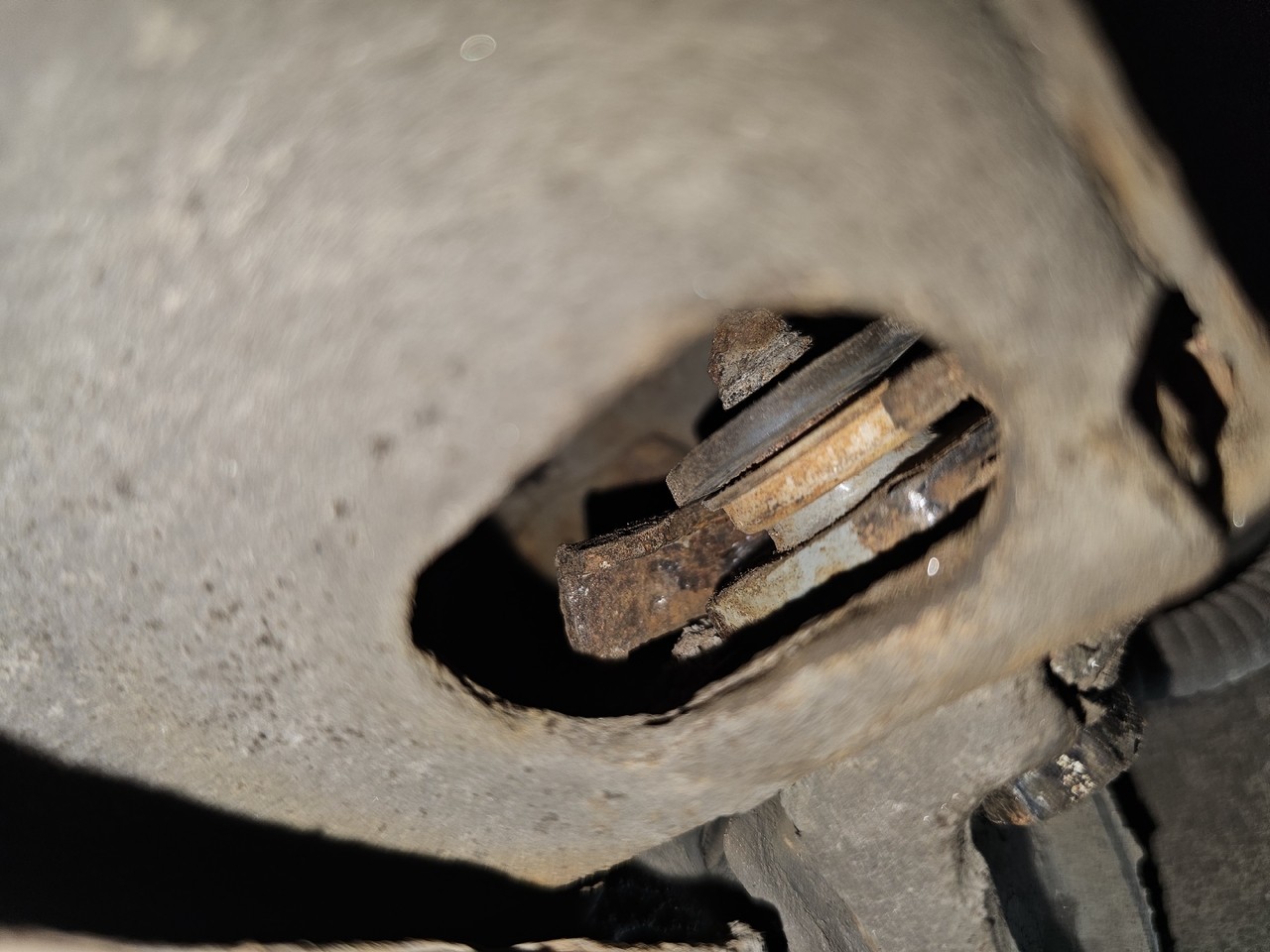

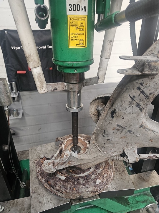

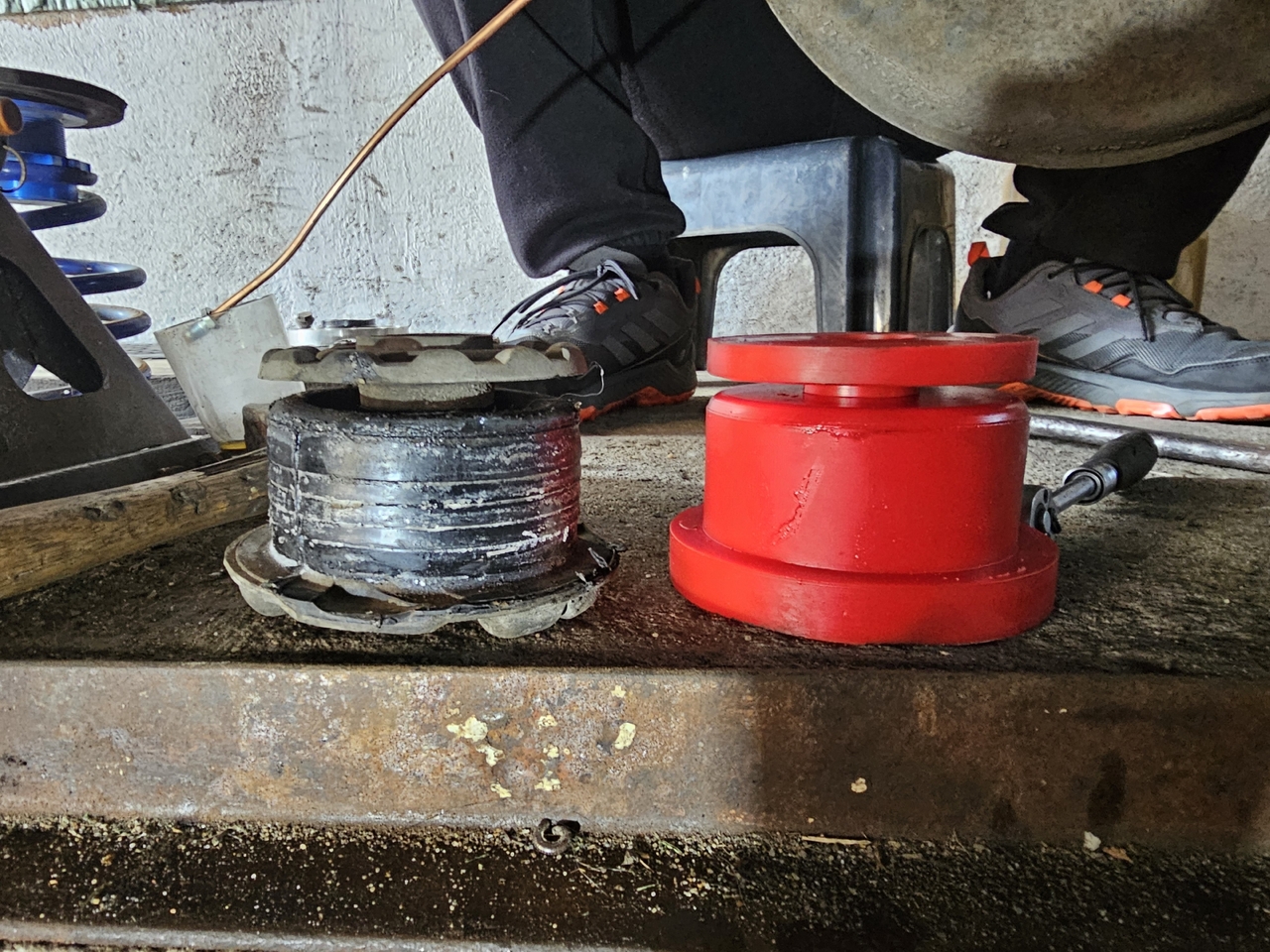

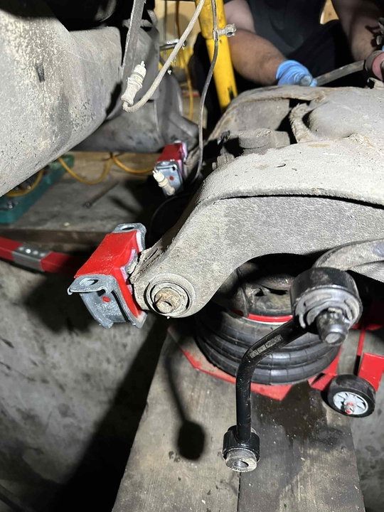

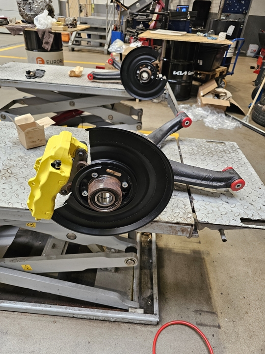

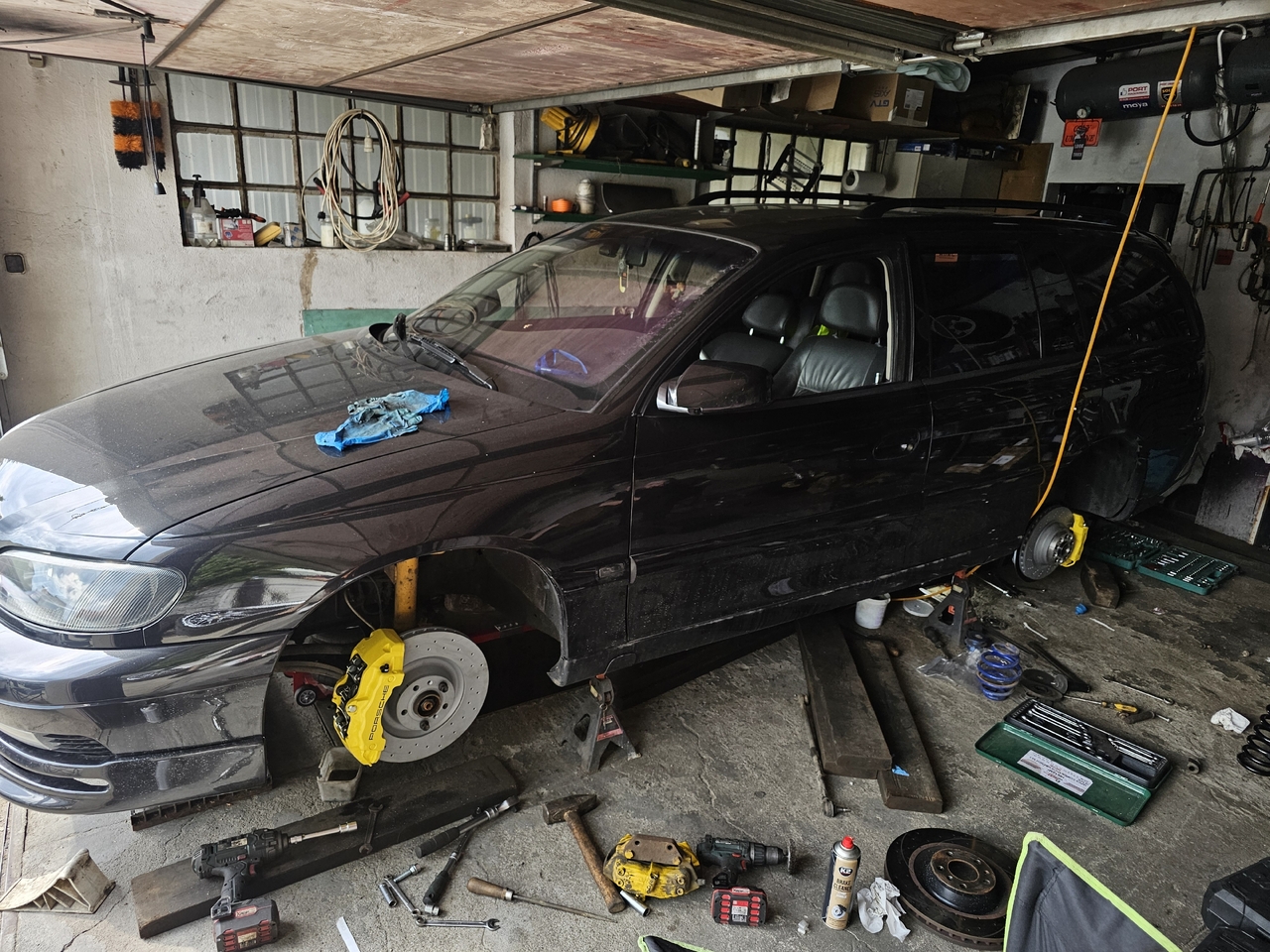

  16. To był cholernie intensywny weekend. Dużo rzeczy szło pod górkę ale finalnie udało się wszystko dopiąć. Czas na swap hebli i dokończenie zawieszenia. Przygotowałem sobie wahacze. Wyczyszczone, zakonserwowane. Nabite nowe łożyska z FAG'a plus zmienione tuleje na poliuretan plus nowe śruby. Dodatkowo wleciały powiększone kotwiczne które ogarnął mi @Misiek razem z jego adapterami pod 4 tłok z Porsche. Wózek w dół i działamy, najpierw wleciały prosiaki z poliuretanu. Następnie zacząłem odkręcać trójkąty które trzymają wózek z budą, niestety jedna nakrętka w budzie wyrwała się z blokad, musieliśmy rozcinać śrubę, wybijać blokady i dorabiać kontrę pod nową śrubę. Następnie kolejna walka. Na dyfer miałem zregenerowaną łapę z tuleją z poliuretanu, podczas montażu okazało się, że miała otwory na śrubę 12 zamiast 14, łapa prawdopodobnie z 4 garów. Udało się je rozwiercić i zamontować. Przy okazji dyfer rozkręcony, magnes wyczyszczony oraz zalany nowym olejem 75w140 z Liqui Moly do LSD. Dodatkowo wleciały poliuretany na stabilizator. Założone również nowe łączniki oraz poliuretany na trójkąty. Jak wszystko nowe to wszystko, wleciały również nowe drążki tylne. Dodatkowo wleciały na dupe sprężyny z Mercedesa W124. Walka trwała prawie do 3 w nocy, kierunek dom, szybka kima i wracamy do gry. Zacząłem robotę od "du*y strony" więc uzbroiłem wahacze w tarcze Zimmerman'a o rozmiarze 330mm z Mercedesa W211 E55 AMG oraz zaciski 4 tłokowe z Porsche Cayenne. Do tego nowy przewód miedziany o długości 62cm M10/M10 od elastyka do zacisku. Nowe śruby M14x1.5x45mm którymi kręcimy zacisk do adaptera również do tego będą potrzebne nam nakrętki. Kolejne śruby to M12x1.5x45mm którymi kręcimy adapter do wahacza. Tarcze siadają na piastę idealnie bez żadnych przeróbek. Przód poszedł sprawniej. Tarcza taka sama jak pod 4 tłok z Mercedesa czyli 360mm z A8 D3 po roztoczeniu środka tarczy albo po stoczeniu piast. U mnie również na przód wleciały Zimmerman'y. Adaptery również od @Misiek Śruby którymi kręcimy zacisk do adaptera są w zestawie. Śruby którymi kręcimy adapter do zwrotnicy są takie same jak oryginalne, więc możemy ich użyć. Ja akurat założyłem nowe czyli M12x1.5x40mm. Do 6 tłoku potrzebujemy również inny przewód hamulcowy elastyczny. Ja akurat już miałem założony pod 4 tłoki więc nie musiałem zmieniać. Przewód zamówiony w firmie HEL, poniżej zostawiam Wam specyfikację. Adaptery jak w przypadku tyłu pasują perfekcyjnie. Klocki trochę większe jak seryjne @Misiek jeszcze raz ogromne podziękowania za Twoją fantastycznie wykonaną robote w postaci adapterów jak i powiększania kotwicznych. Adaptery polecam w 100%, są wykonane idealnie i nie potrzebują poprawek. A co do omegi, oficjalnie cały zawias jest już złożony na poli, czekam aż lakiernik skończy gładki zderzak i szykujemy się na III Zlot OOT - Nieborów 2025

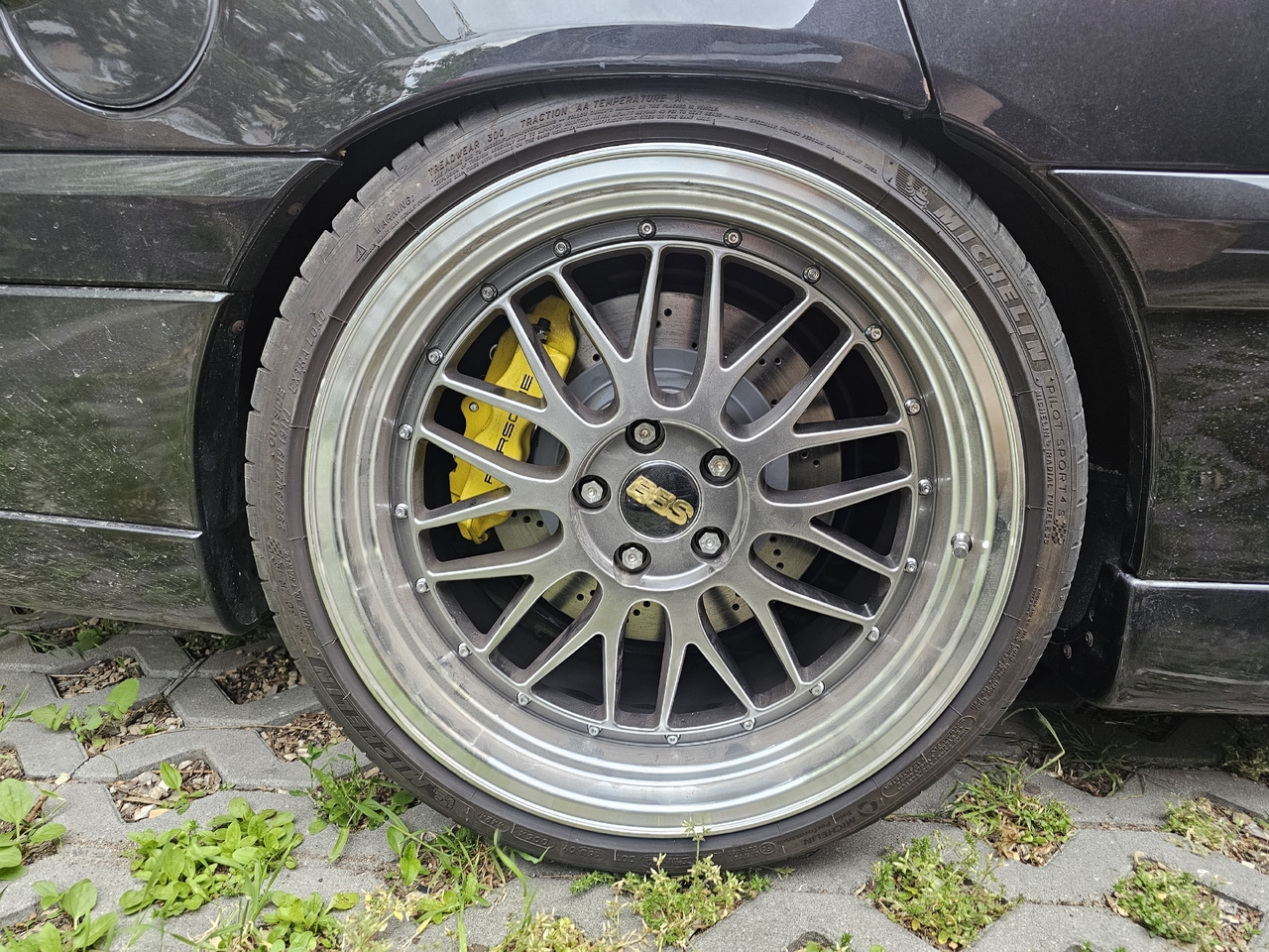

  18. Po prawie miesiącu stania zabraliśmy Lanosa na zrobienie, niestety nie dojechaliśmy. Po ujechanym kilometrze podczas postoju na światłach Pani stojąca przed lanosem wbiła wsteczny i z impetem wbiła się hakiem w przód. Uszkodzeniu uległa tablica, podkładka tablicy, zderzak i belka zderzaka. Udało się już odebrać wtórnik tablicy. Nowy zderzak już gotowy. Jutro biorę się za składanie wszystkiego w całość. Szyba czołowa również została już wymieniona.

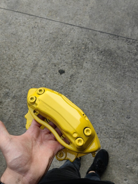

  19. Z obszycia wróciła w końcu kierownica Irmschera. Z lakierowania wróciły również heble z Porsche, muszę je tylko uzbroić w nowe zestawy naprawcze.
