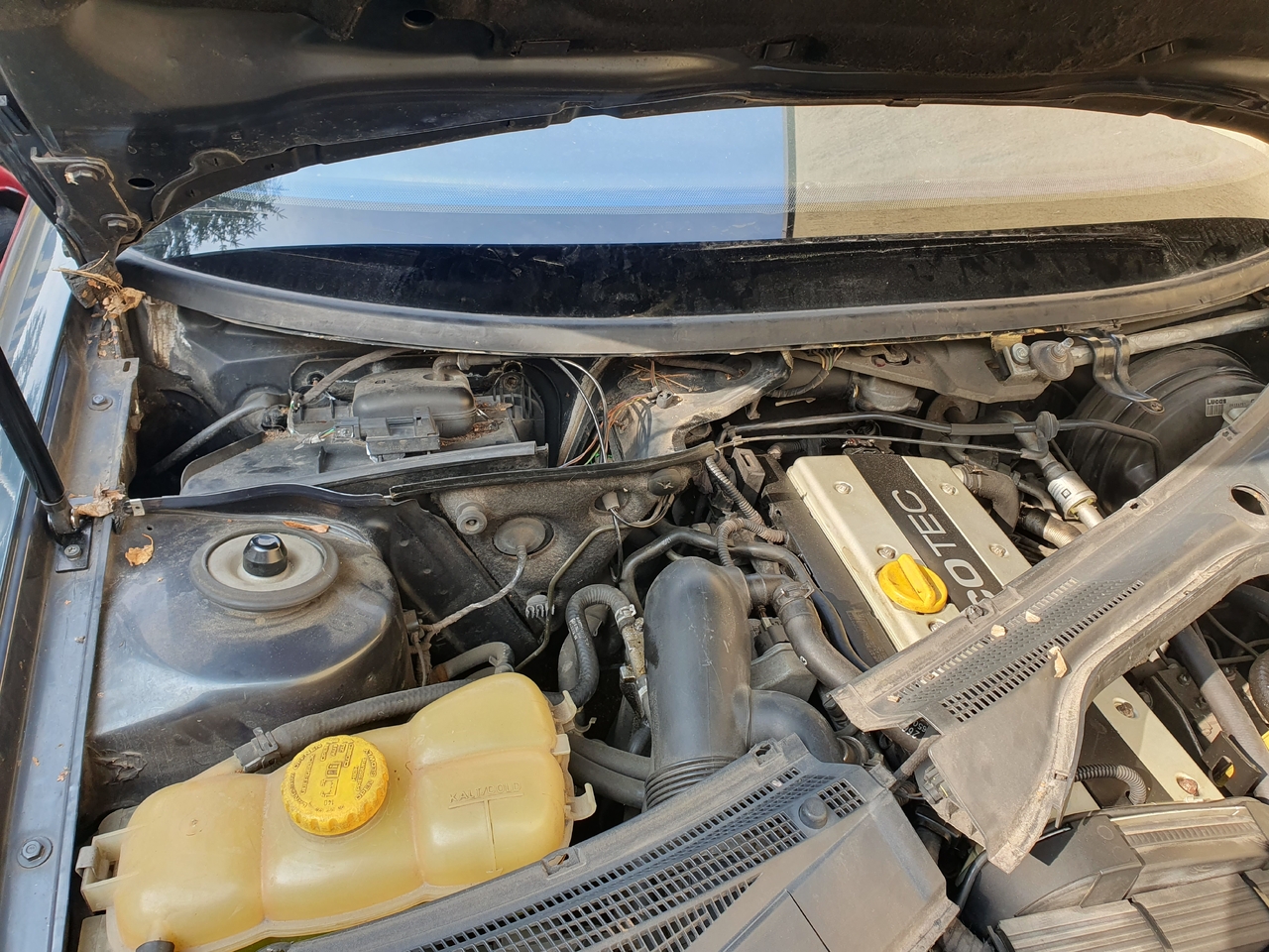

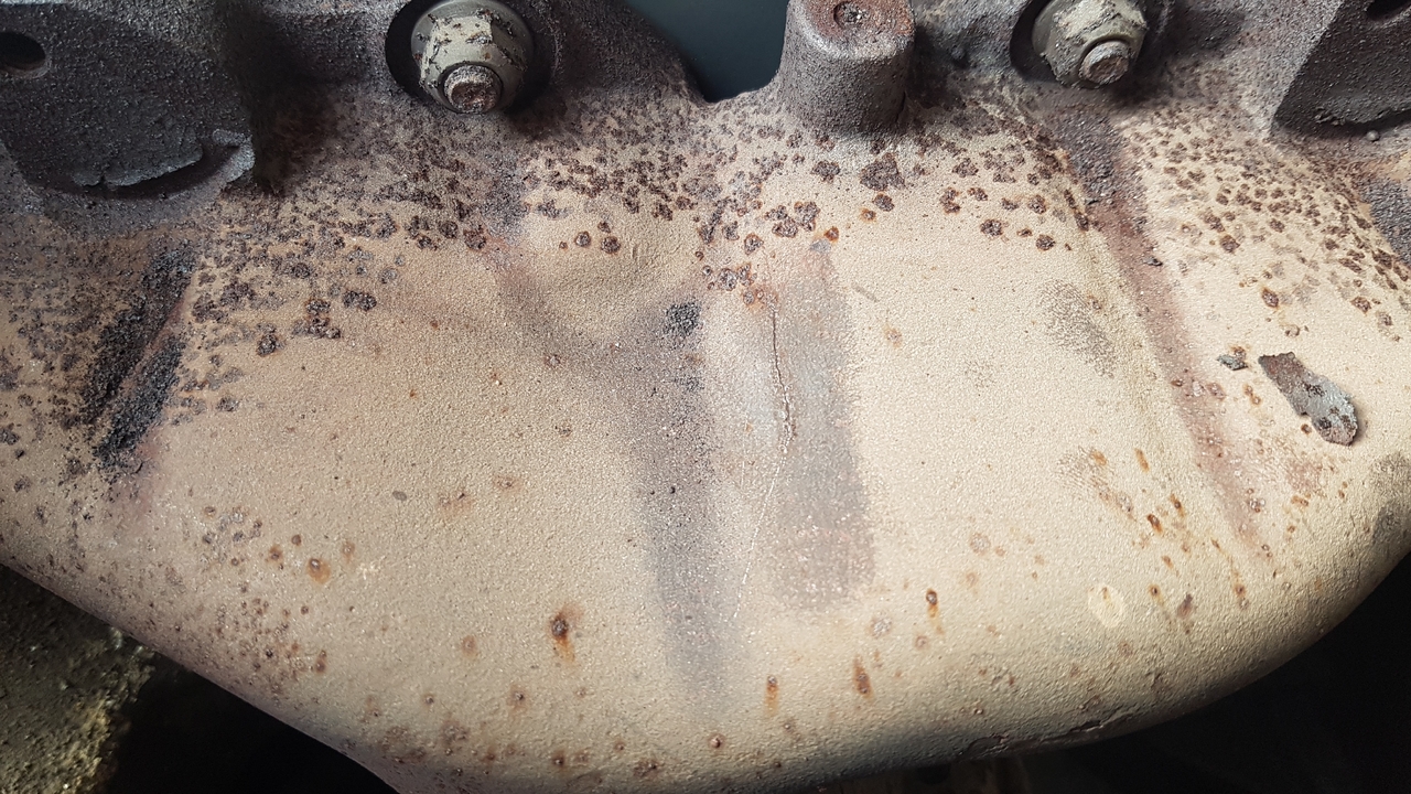

Zdiagnozowane zostało też popierdywanie na zimnym. Kolektor wydechowy ma dwa pęknięcia. Cały czas się waham, czy spawać, czy wymieniać...

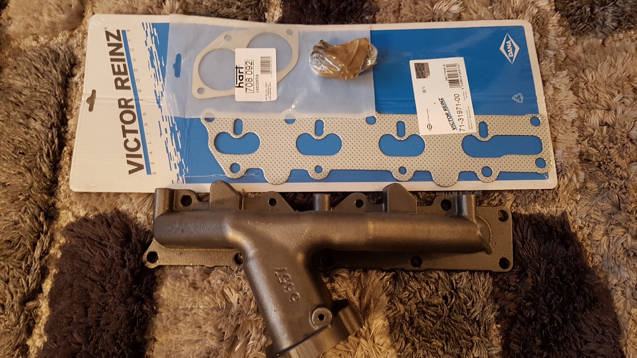

Miałem to samo u @Jus-Tinka w kombi. Decyzja była taka, że wpadł nowy kolektor ze szpilkami itp itd. Można pospawać. Jednak słyszałem od kolegi że trzeba by było ponawiercać (nie na wylot) miejsce pęknięcia. Parę dziurek aby spoina dobrze trzymała. Też może być możliwość (ale to trzeba sprawdzić) czy nie dawać czasami do planowania. Jeśli nowa uszczelka to warto kolektor splanować aby przylgnia była idealna. Ja już dwa razy planowałem ale tylko z powodu tego, że mi uszczelkę wydmuchało.
A tu nowy:
Mechanik mi to samo tłumaczył dzisiaj, żeby ponawiercać na poczatku i końcu pęknięcia, bo bedzie pękać dalej. Do tego kolektor zagrzać i dopiero spawać. W tym wypadku najlepiej spawać na aucie, bo można utrzymać odpowiednią temperaturę podczas spawania jak i po nim, gdzie ważne jest powolne stygniecie kolektora. Narysowałem pekniecia u siebie, bo nie zrobiłem zdjęcia.
Że pionowa kreska (pęknięcie_ to standard w tych kolektorach, ale żeby poziomo. Pewnie jakieś naprężenia ?
Dokładnie tak jak piszesz, najlepiej na aucie spawać
Dokładnie, też się zdziwiłem. W Astrze F miałem spawany kolektor, pekniecie było pionowo na środku. Tutaj są dwa pękniecia i to drugie jest właśnie poziomo.

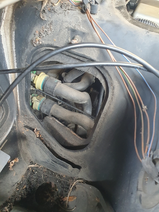

Zacząłem od usunięcia kolejnego wycieku płynu chłodzącego, padł zawór trójdrożny. Po sporej gimnastyce, wymieniony. W tym samym dniu wpadły wlepy na tylną klapę.

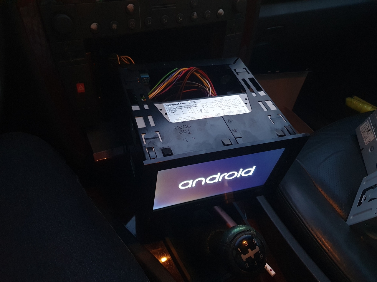

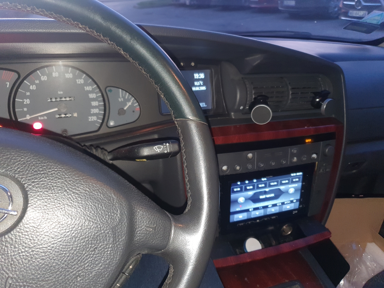

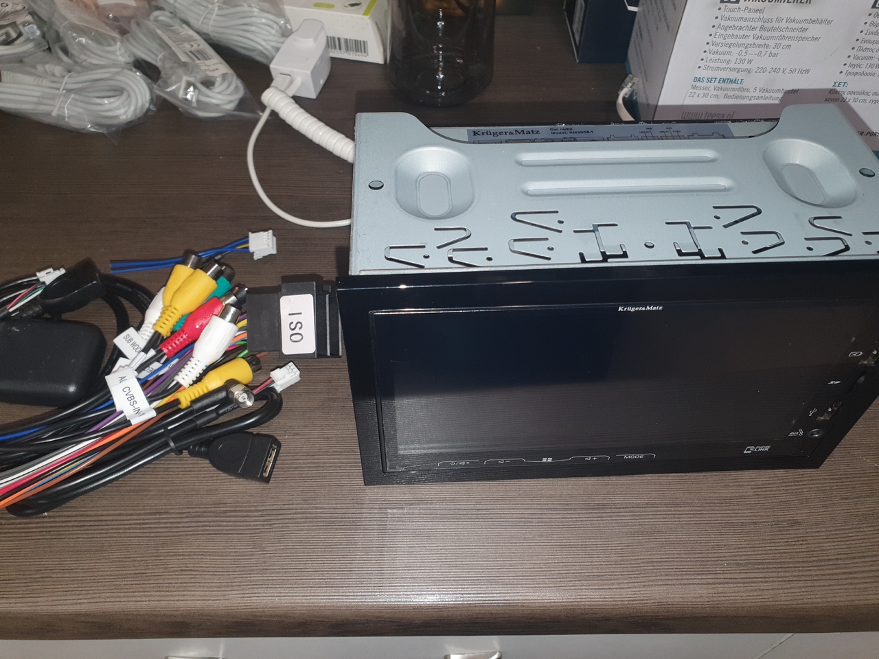

Dojrzałem też do zmiany radia fabrycznego na dotykowe. Zbierałem sie do tego długo, ale dziś wpadło. Zostaje ogarnąć komputer pokładowy, myślę, że w weekend to zrobię, bo w sumie roboty niewiele.
Jak widać na zdjęciach przydałoby się ogarnąć panel środkowy, bo guma sie klei i nie mogę domknąć szuflady. Wylazła i nie chce się schować.
Kabelki i kabelki. Piękny widok 😄 Działaj panie .....
Panel najlepiej kupić z ostatniego liftu z plastikowymi guzikami
