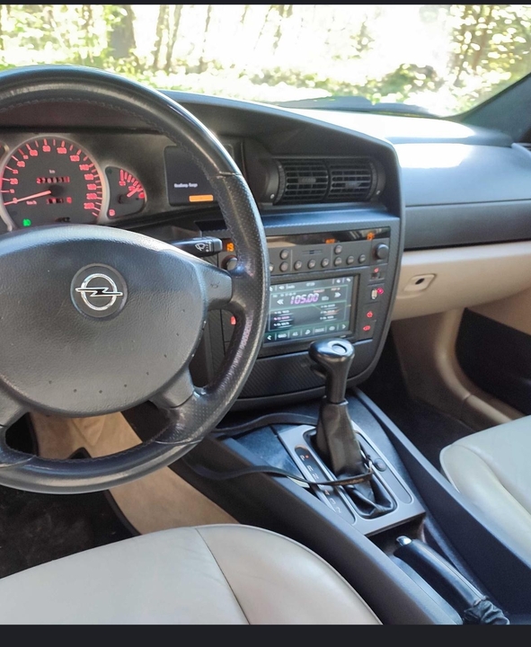

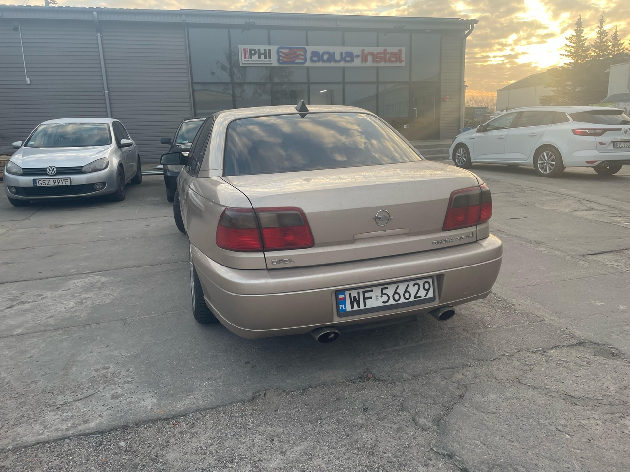

Wrzucam parę fotek "po zakupowych" i z ogłoszenia.

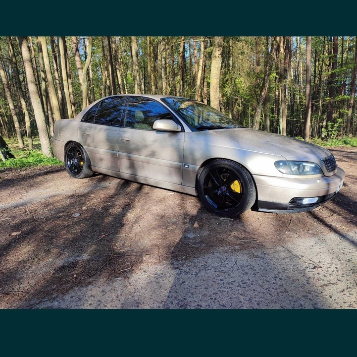

Szybka fotka na powrocie z rozpoczęcia sezonu ??
Ładnie ładnie ?
