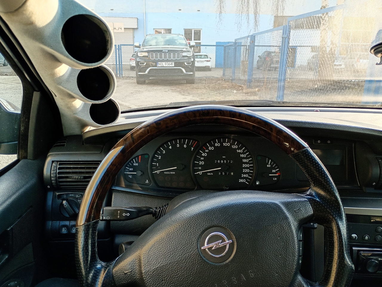

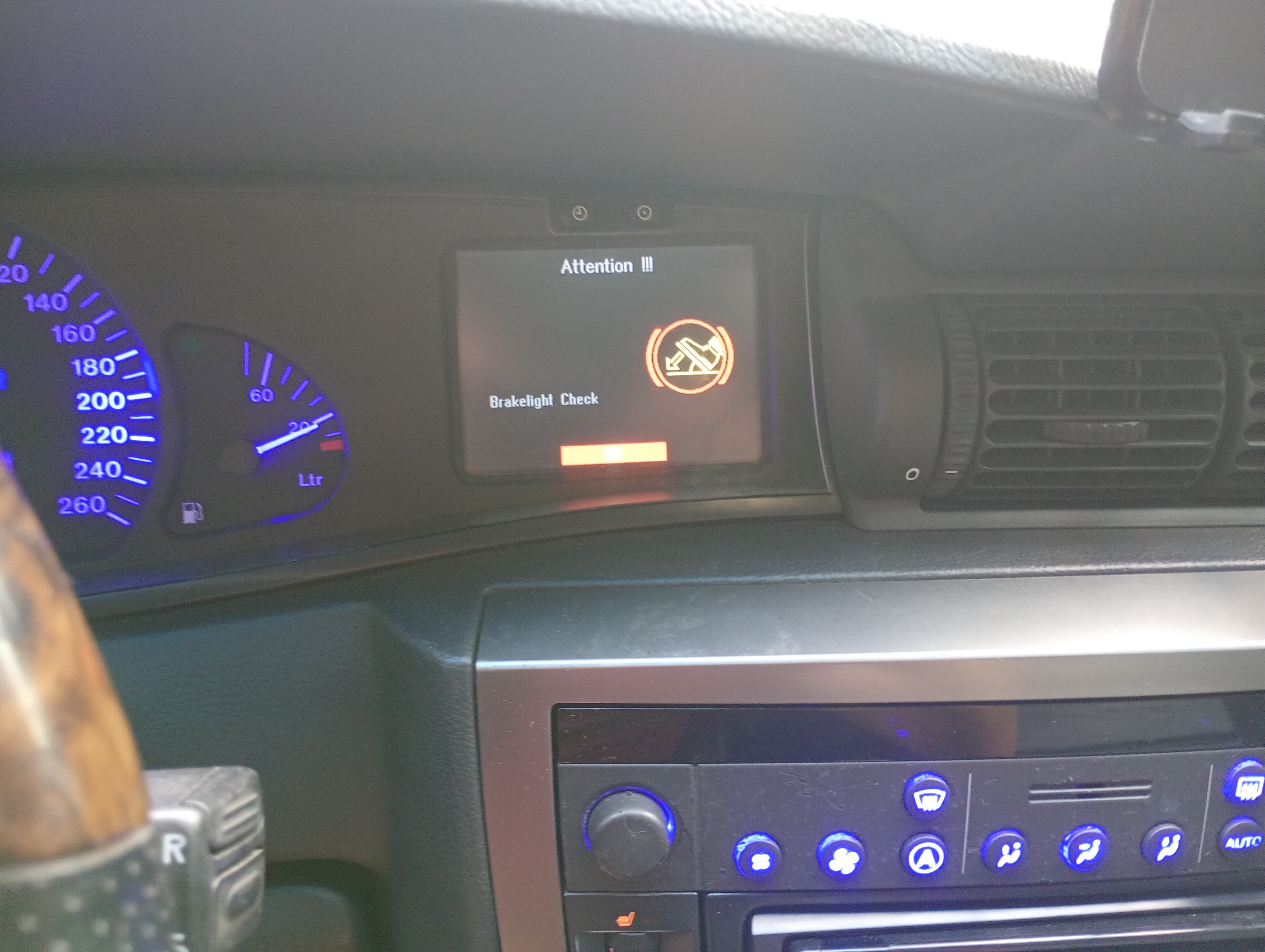

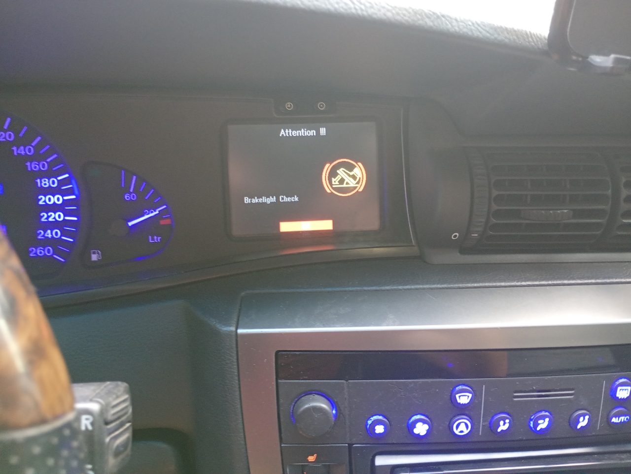

Był pierwszy wyjazd na świat omega to odrazu wleciała kierownica Irka IMG_20260310_151312099_HDR.thumb.jpg.f310e67e95fa76975495c17307273f94.jpg
Pięknie. Widzę że będą dodatkowe zegary na słupsku montowane. Tak patrzę że masz polifta ale zegary z przedlifta :mysli:
Tak gdzieś wcześniej pisałem że była zmiana
Panel climatronica ogarnij bo przy takim ładnym środku będzie raził po oczach

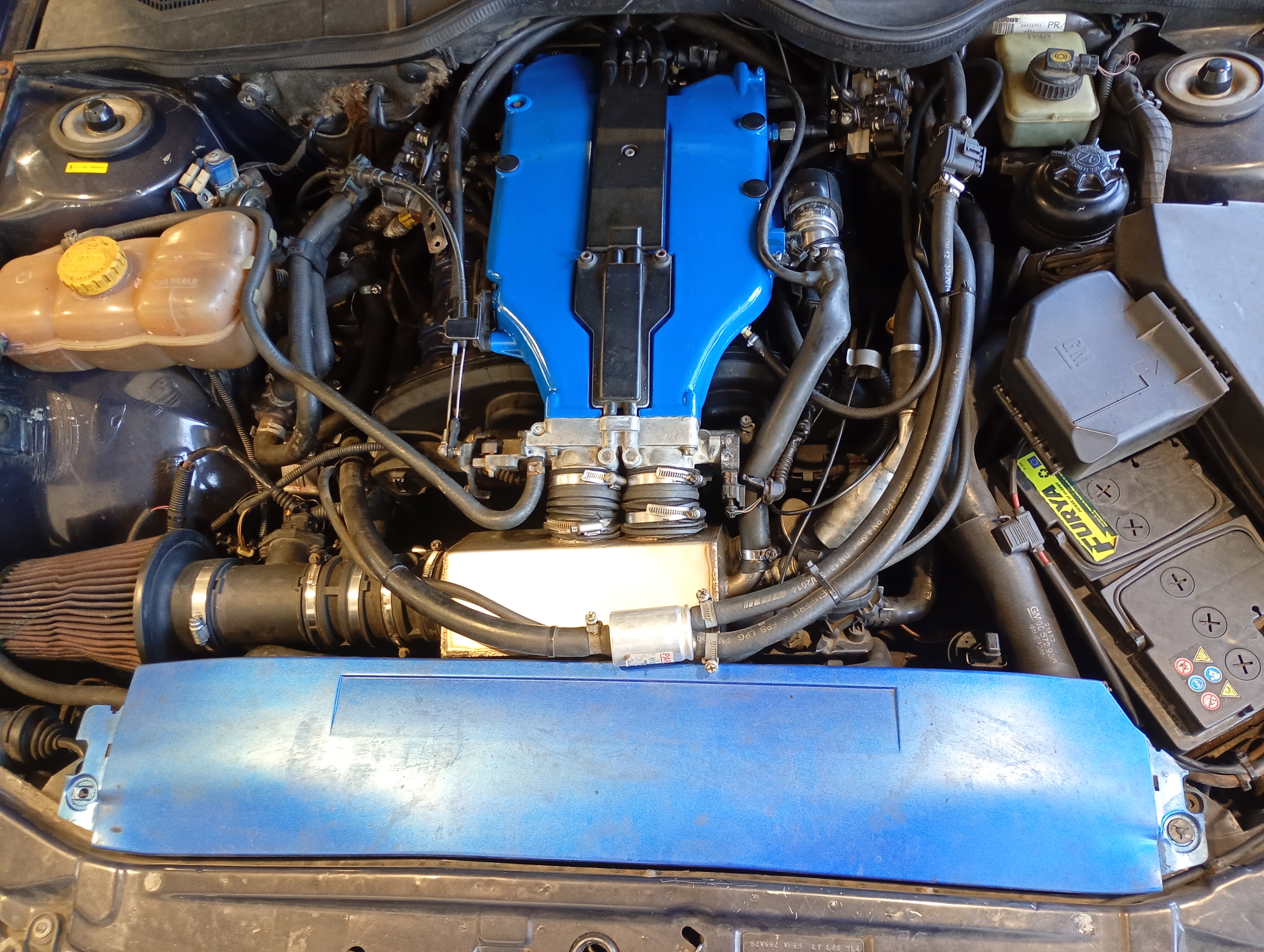

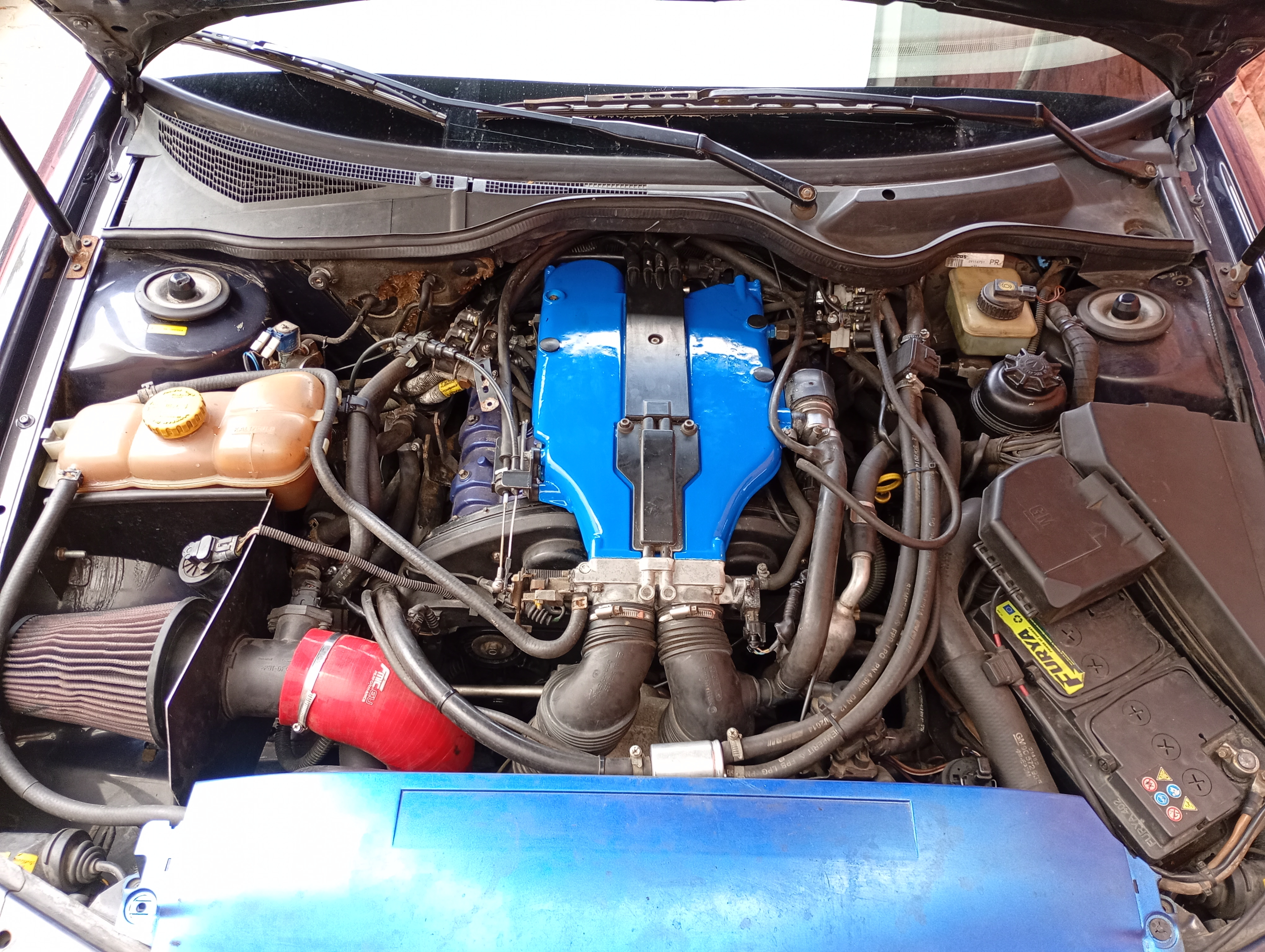

Czas na aktualizację mianowicie wrzuciłem długi dolot z 3.0 wraz z inną podkładka pod kolektor ssący kolektor pomalowany narazie tymczasowo trochę przemyłem komorę silnika odrazu zaślepiony EGR dorobiłem również zaślepkę pod pompkę która dzieli ten kolektor na pół ta z tyłu jedyne problematyczne było podłączenie czujnika położenia przepustnicy ale finalnie się udało samochód całkiem inaczej chodzi nie dość że dźwięk to jeszcze zrywa się inaczej a przewody wystarczy zmienić pin 1 z 2

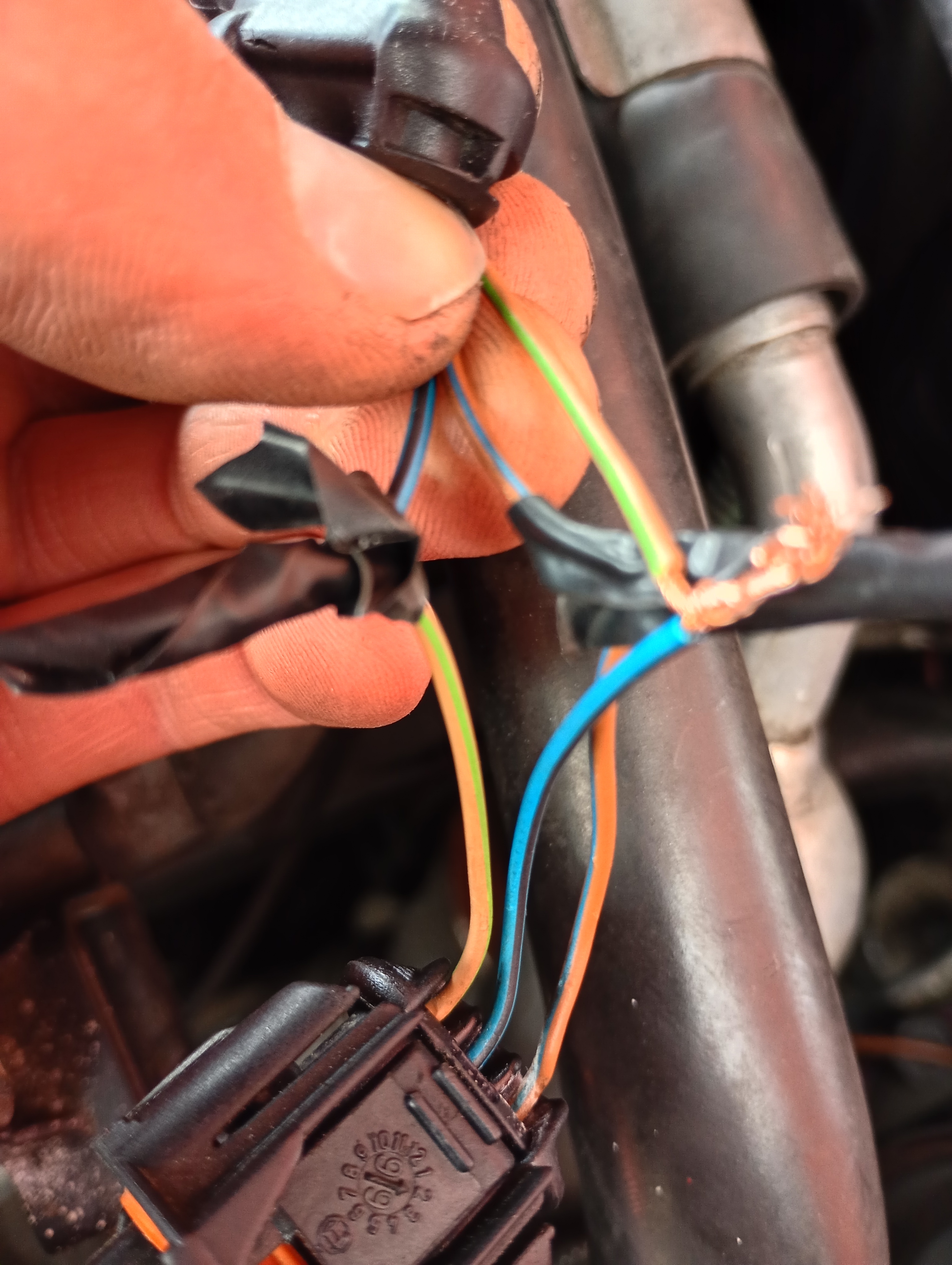

super ze sie udało pchnąć temat dalej. Ale nie żebym się czepiał ale chyba tak tych przewodów nie zostawisz 😁  sorry zboczenie zawodowe 😎
o których przewodach dokładnie mówisz ogl jak ogarne kombiaka to mam zamiar robić z tym jakis porzadek ale bede usiał sedana zostawić na dłuzej wiec narazie za to sie nie biorę
IMG_20260328_140155660_MFNR_HDR.thumb.jpg.7d90db1fd6cda281d690cbcccf1ffa78.jpg.8a0a63966157ed0caa3cb70b472535d6.jpg
Luksus robota panie :cool:
Obstawiam że to pewnie już zrobione jest, rozkręcić, termokurczliwa, zlutować, podgrzać i po robocie.
Edytowane przez CzasiU
A to jest ogarnięte z tego względu że miałem problem z podłączeniem tego te kable z 6 razy zamieniałem dlatego nie lutowalem tego i zrobiłem zdjęcie przed lutowaniem i żeby było widać dla potomnych
