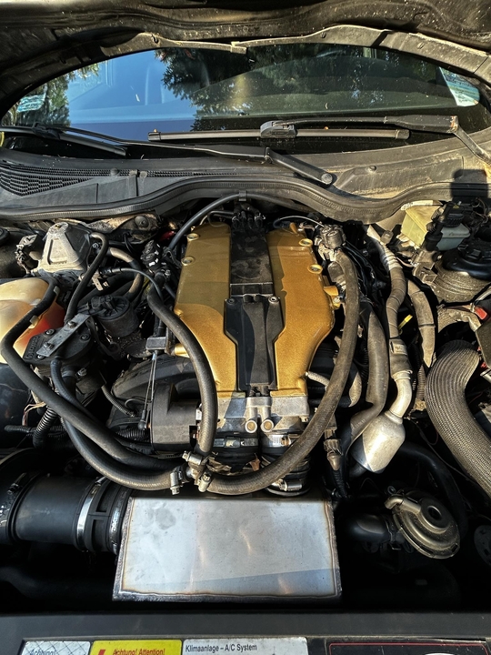

udało się podmienić grill na custome gold-black logo wiec juz jest kolejny element układanki z głowy. jak również puszka na pająki z Rdzawki zmieniona na nierdzewne. poza tym tylko przepalone. ale zaczynają się normalne temperatury będzie trochę motywacji do malowania czy do dłubania czegoś więcej. pół regalu jeszcze czeka na moją ingerencje ale wszystko po kolei. plan na następne prace to zabrać ze sobą zderzaki do malowania.

Przypominam się odnośnie wymiarów 😄 A tak poza tym to ten setup (stożek i pucha) cusik daje prócz wyglądu i względnego porządku (brak multiramu) ?
Przypominam się odnośnie wymiarów  A tak poza tym to ten setup (stożek i pucha) cusik daje prócz wyglądu i względnego porządku (brak multiramu) ?
Mam czarną wyciągniętą liczyłem że ci ją użyczę na rozpoczęciu ale widocznie muszę pomierzyć. Co daje e teorii minimalnie hp ale moment minimalnie maleje i że niby się szybciej wkręca. A w praktyce nic się nie zmienia poza tym że bałaganu pod maską nie ma i jest mniej rzeczy co mogą być niesprawne lub nieszczelne

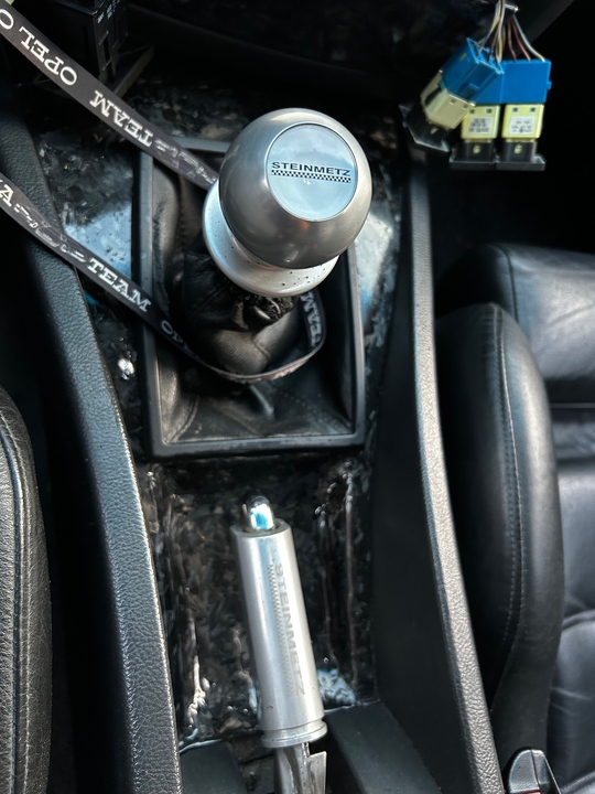

zabrałem się również za montaż nakładki ręcznego mam dodatkową motywacje żeby wyjąć maszynę do szycia i alkantare na mieszki.

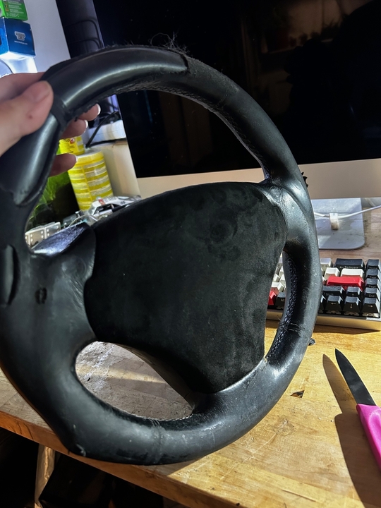

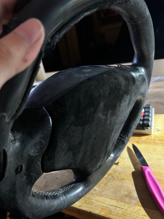

przy okazji tak samo poduszka na kierownice raid poszła w alkantare jeszcze czeka mnie ogarniecie skóry ale czekam na wzór do wytłoczenia oznaczeń klaksonu
IMG_4046.thumb.jpg.59300707676fcf85394ca4eadded5089.jpgIMG_4047.thumb.jpg.5bd8c84f2c9d8cb2a4106c0693c487c7.jpg
zostały jeszcze rączki ale ostatnie 4 modele zakupione w celu sprawdzenia możliwości montażu okazały sie nie pasujące. chyba zostanie jedynie opcja malowania i szycia skóry na cześć gumowaną.

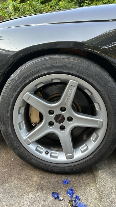

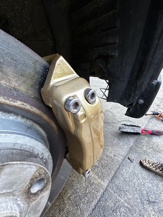

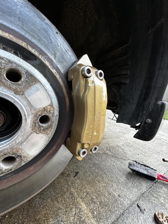

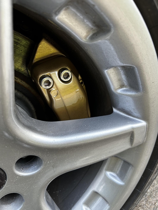

zaciski przednie odmalowane
PAkETXyc.thumb.jpg.8026e67697c5d3d8789c103ce5462660.jpgkaN6PjDB.thumb.jpg.6fedad866886b8b252ca8815fd4ee1d9.jpgiStgymAG.thumb.jpg.318c971dd19a340fb6aab34d12cf4374.jpgwSSMawBP.thumb.jpg.c82bd498af5a626e7f57a1d2cbe9576c.jpg

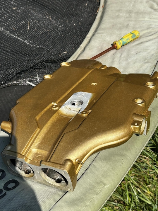

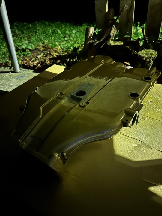

kolektor odmalowany
1JZKCBzc.thumb.jpg.05a4949c96feefc320af8d336c9eaefe.jpgekSVB1Nd.thumb.jpg.3aaa65a87a63abad93a5c9f7191c326a.jpgdLlV319Z.thumb.jpg.c80461bdfd28277af6eefc8adda9b03e.jpgB17JvyEF.thumb.jpg.a5cfab2876a36bcf75af42f30b783dde.jpg

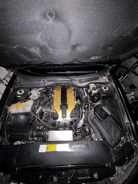

Ja wiem ze rozpoczęcie ale cóż na działce trzeba było położyć kilka drzew to i cos w garażu się ruszyło wstępnie zamontowany zbiornik wyrównawczy i w końcu założona rozpórka, (tutorial będzie osobno) @Misiek

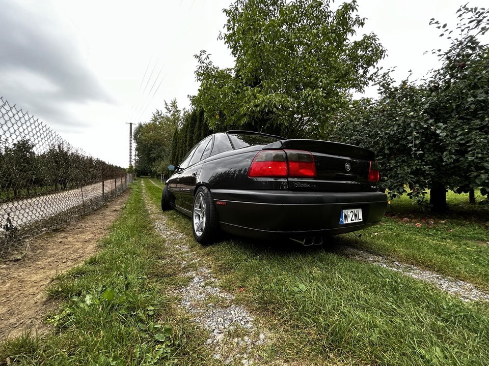

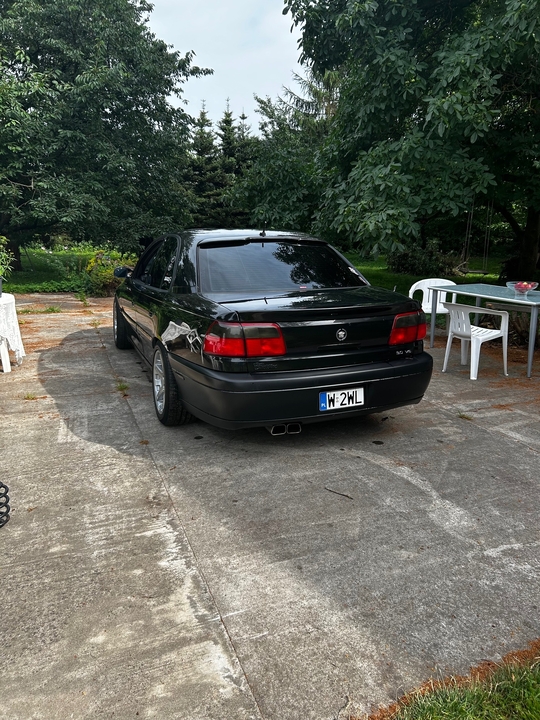

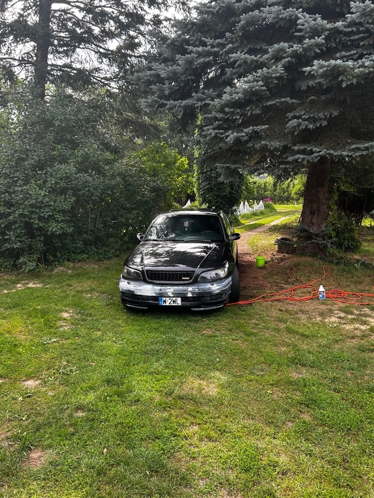

Dobra już po zlocie. postaram się może chaotycznie ale jednak.
czarna odstała swoje w garażu i nie było aż tyle motywacji i przed wszystkim czasu.
przed wyjazdem wleciał nowy filtr kn wraz z olejem amsol.

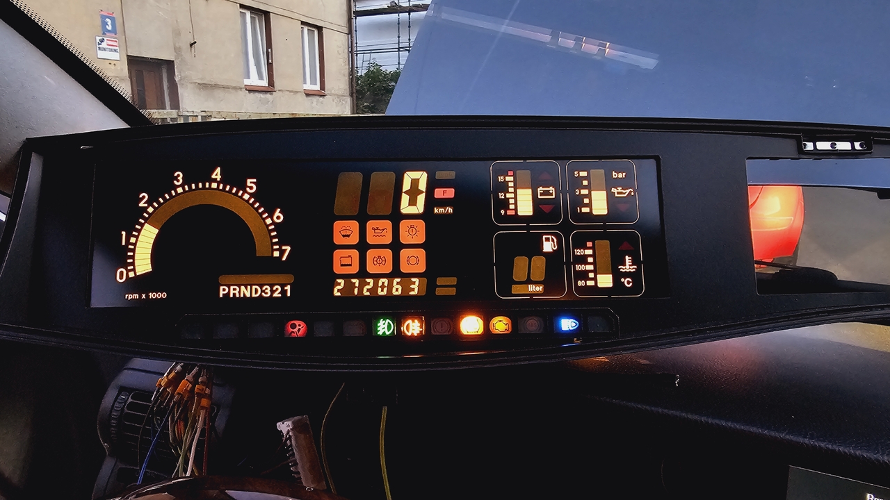

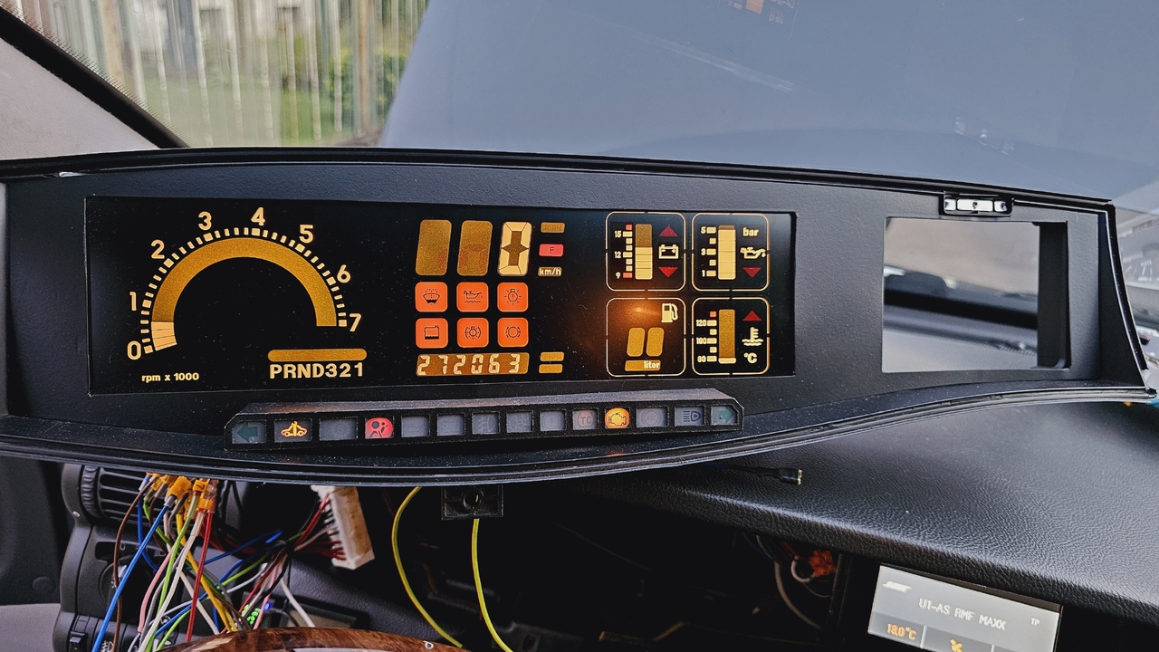

wleciały zegary ciśnienia oleju oraz temperatury oleju w kratkach nawiewu.

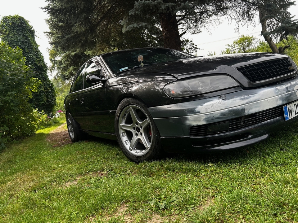

zbierałem się do wymiany błotnika który no niestety nie nadawał się do ratowania ale leżał z dawcy dobry rok w magazynie.
zderzak wstępnie przygotowany do lakierowania po zrobieniu na gładko tak samo.

wyleciał egr został wlutowany emulator zaworu egr niestety nie zdążyłem spawać zaślepki kolektora.

no coż jak zawsze mówię zobaczycie co będzie na następny raz i wszystkiego nie zdradzam. poniżej trochę różnych dziec z przebiegu prac. teraz dozą zmiana czeka to może nie być czasu na fotorelacje na bierząco
zdjęcia pt.2

Ciekawy equipment z tymi zegarami .... działaj działaj. Tylko ten wskaźnik ciśnienia oleju. Za wysoka skala. Jeśli chodzi o PSI to do75 by starczyło. Wtedy masz prawie 5 bar.
U mnie w dygitalu jest do 5 czujnik bo tak fabrycznie musi być.
Uruchomienie zimnego auta:
Normalna temperatura pracy:
ty się nie czepiaj zegar ma pokazywać faktyczną wartość to jest najważniejsze
