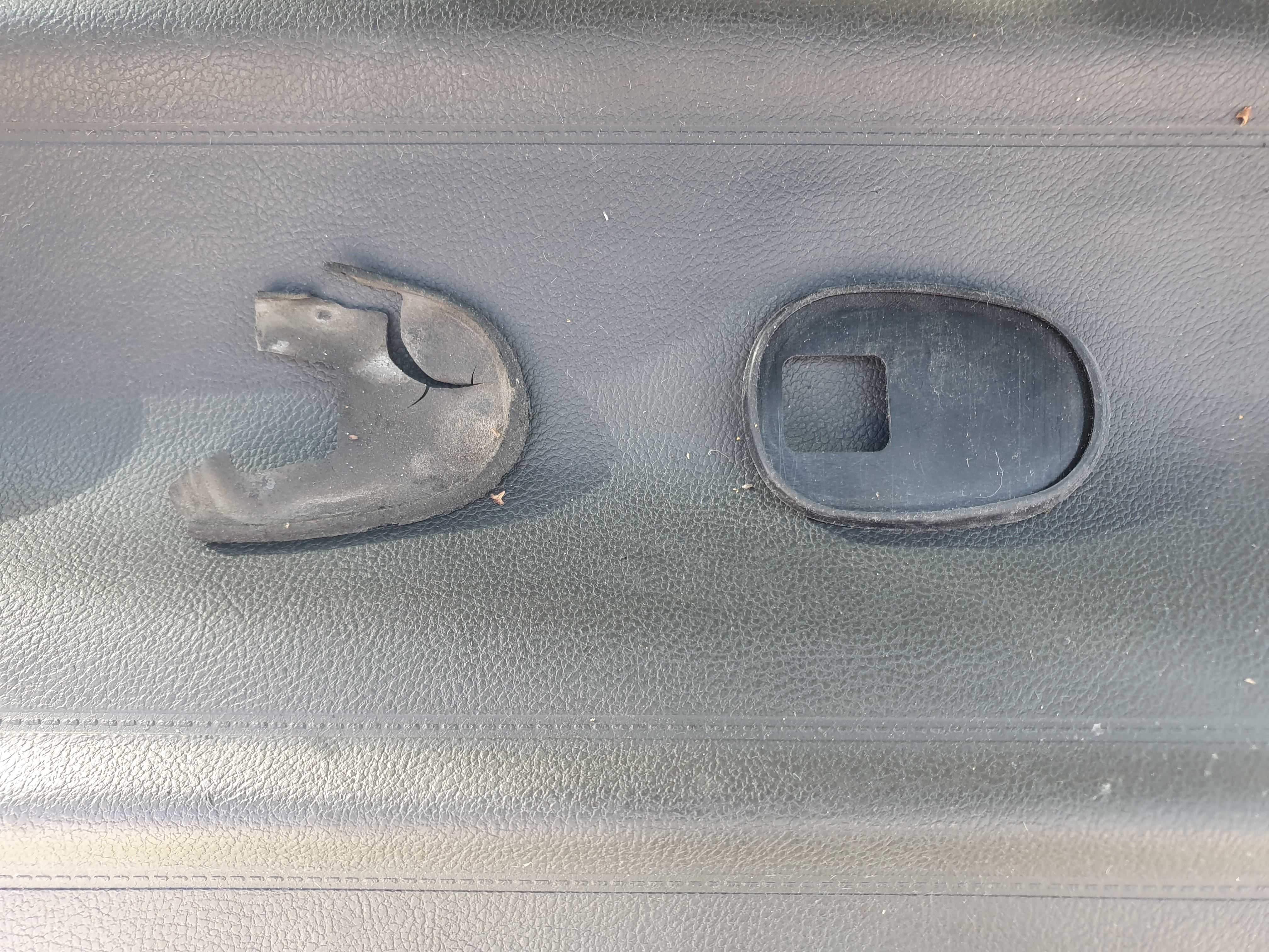

  6. Dziś wymieniłem uszczelkę pod anteną... Niestety nowa uszczelka jest około pół cm krótsza i dość twarda. Ciężko było naciągnąć. Dobrze, że wziąłem dwie, bo jedna pękła. Na razie tak musi zostać, żeby się nie lało, a w tak zwanym międzyczasie poszukam innej pasującej idealnie.
