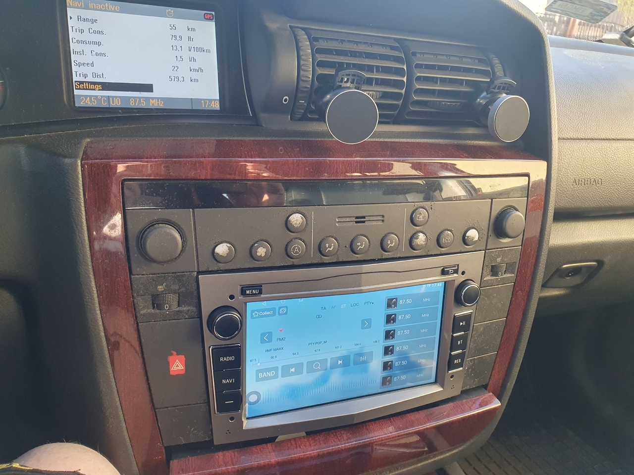

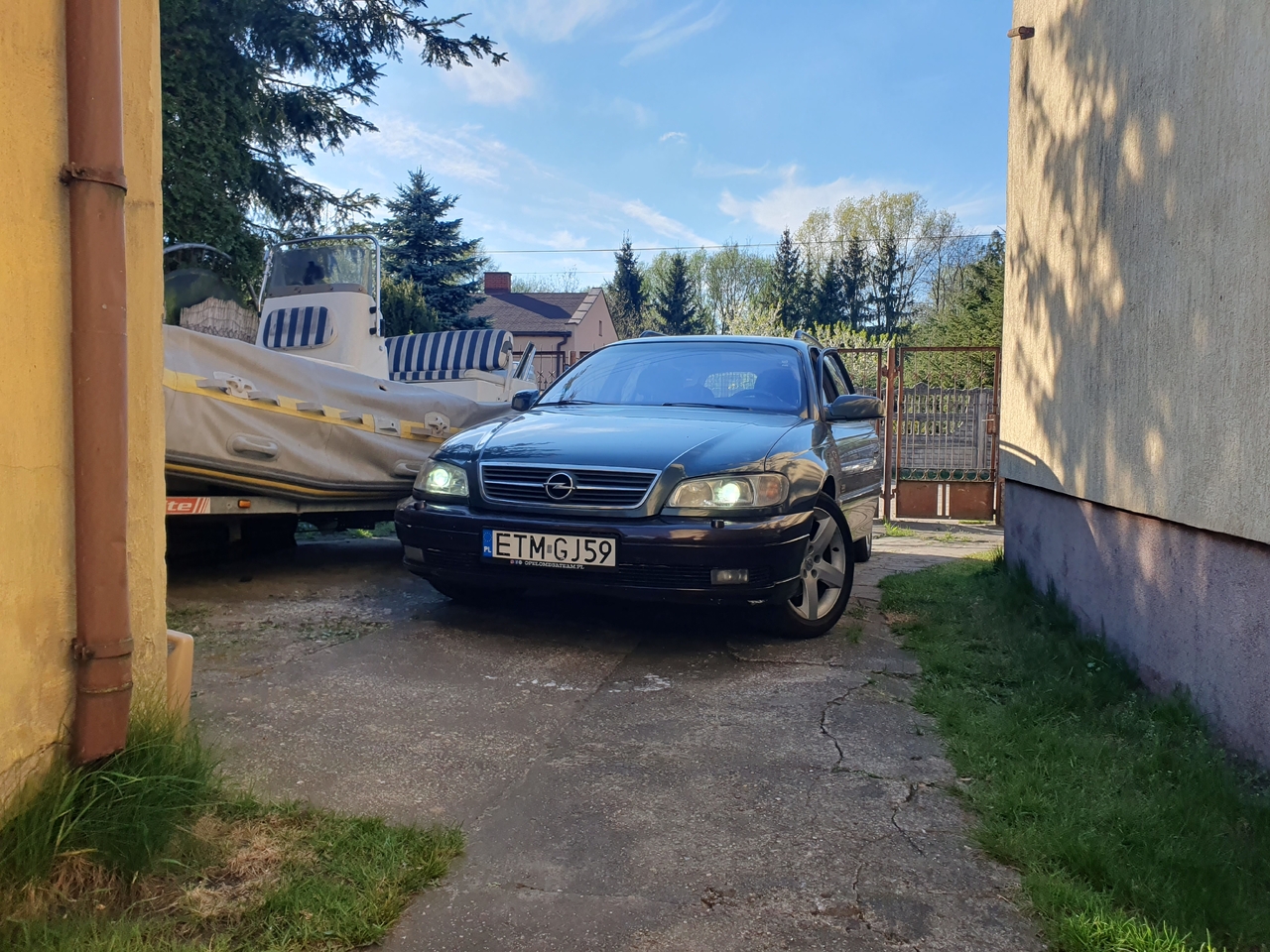

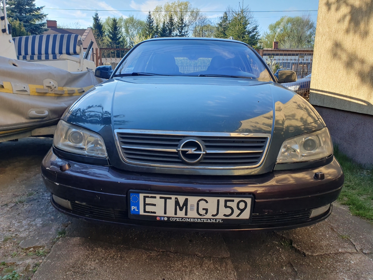

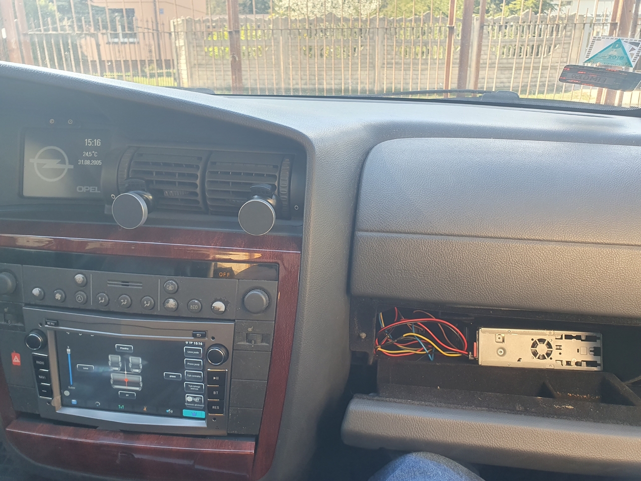

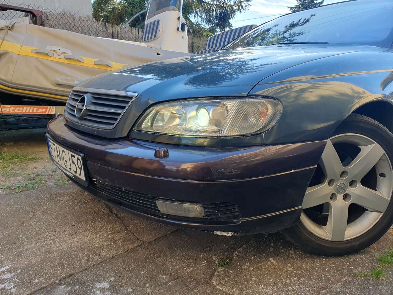

Dawaj zdjęcie dzisiejszej roboty  😉
No w sumie z dwóch robót. Jedna to montaż ori radia do schowka, druga to polerka lamp przednich.
Oj lampom to już się dawno należało 🍻

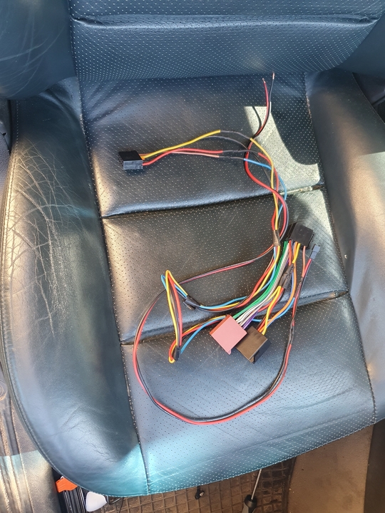

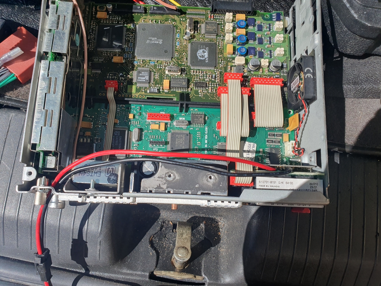

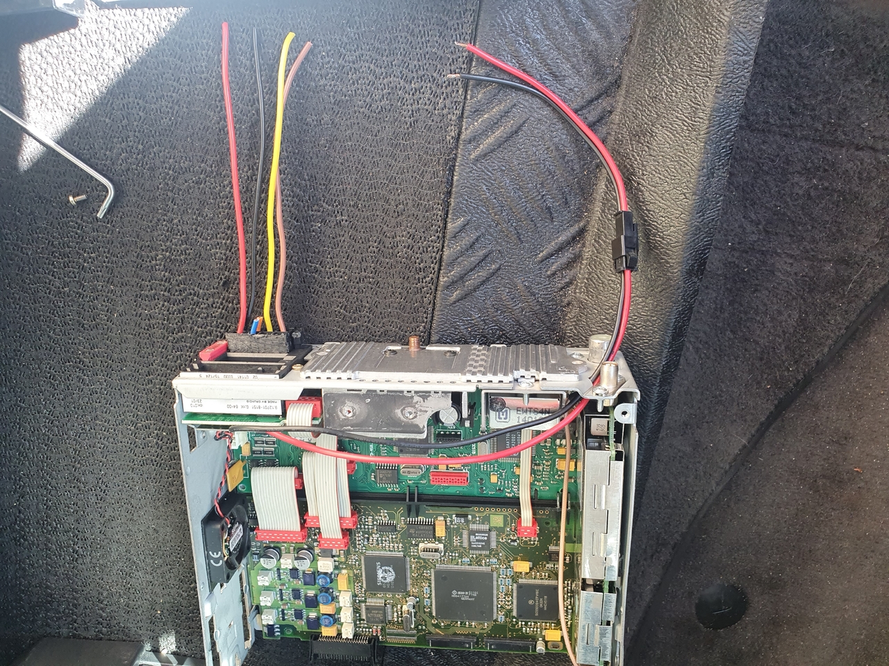

A gala do sterowania radia przerobiona na manetkę czy gdzieś przeniosłeś ?
Nie musi być. Z kierownicy sterowanie jest. Poza tym pokrętło jest 5 pinowe ciężko by było z manetki to ogarnąć
Dokładnie, ale wiecznie nie było na to czasu. Co ciekawe dwa lata temu je polerowałem,ale nie przypilnowałem na czas powłoki uv, więc było poprawiane. Do tego wrzuciłem nowe, lepsze żarniki i widać sporą różnicę
Edytowane przez KrzysztofTM
Do tego trzeba by było też skitrać panel, bo impulsator (gałka) z konwerterem jest w panelu. Ewentualnie wyprowadzać gałkę z głównej płyty.
Co ciekawe co któreś przekręcenie zapłonu nie odpala tego ori radia, albo samo się uruchamia pozniej, albo po kolejnych przekręceniach

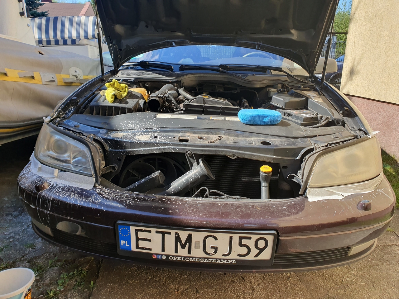

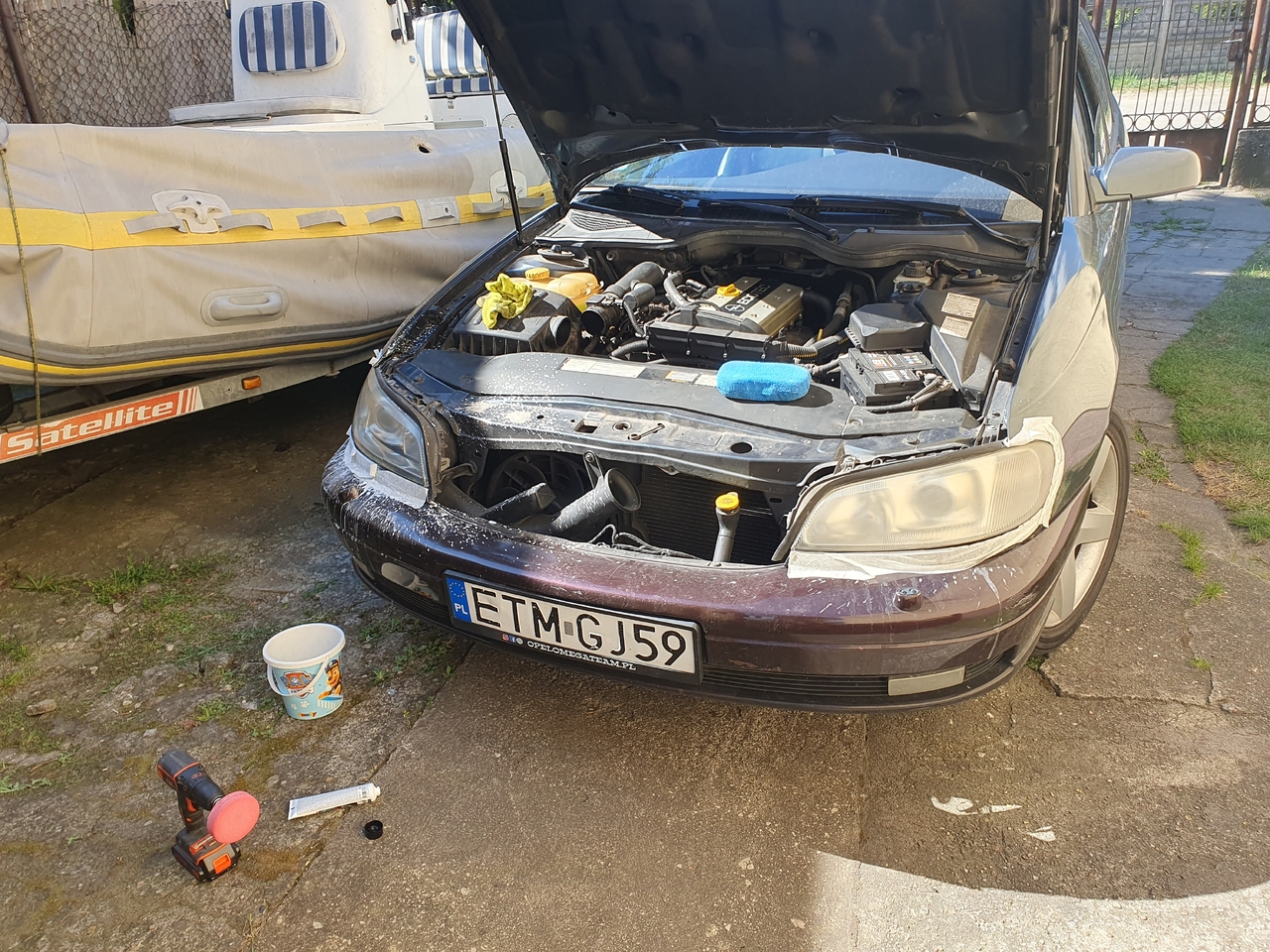

Dziś odebrałem świece, jutro odbieram olej do wspomagania i uszczelkę do dolnej miski. W  niedziele jadziem z tematem.
Menu sobotnio/niedzielne:
- zaślepienie EGR (graty juz są, musze tylko nawiercić otwór na grzybek, bo blaszka przyszła pełna. Dzieki @Kacper za podpowiedź
- wymiana oleju we wspomaganiu, zakupiony Motul Dextron III, też podpowiedź @Kacper
- regeneracja halogenów z pewna przeróbką (zanim wleci nowy zderzak od @Frytek98)
- wymiana świec, tu zakupione typowe dwuelektrodowe NGK BKR5EK
- zrzucenie dolnej miski, czyszczenie smoka, wymiana uszczelki miski

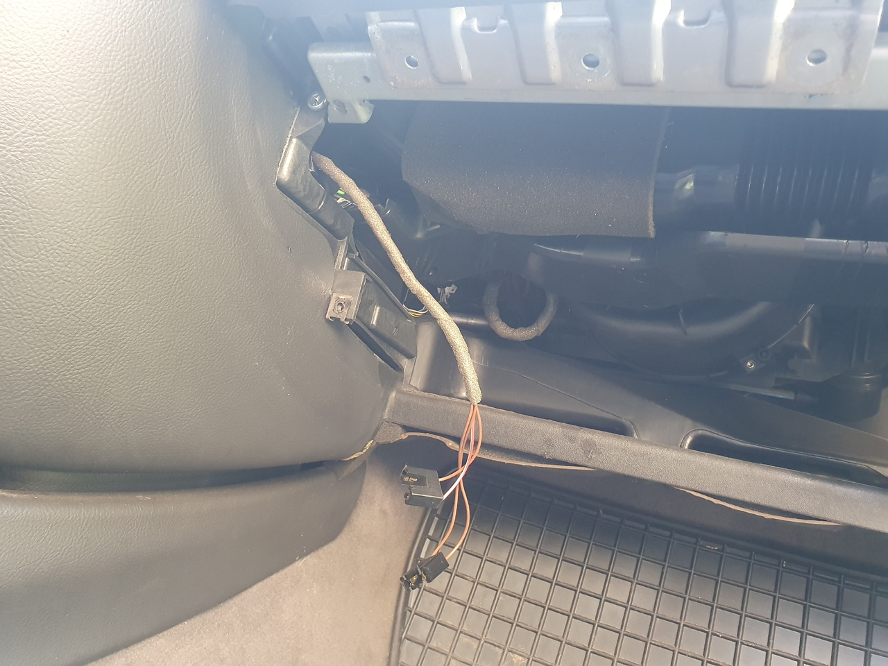

- jak starczy dnia to zrzut konsoli środkowej, naprawa szuflady i dokończenie okablowania/obsadzania radia (przewody USB do schowka, montaż mikrofonu, kieszeni, spasy itd.)
Rozpinanie wału, wymiana podpory z łożyskiem to juz na inny dzień i raczej z kanału
Regeneracja lewarka zmiany biegów (kula i pierścień od wstecznego) to już jak dotrze przesyłka od @chrosciu00
Na dniach wjeźdża nowy zbiorniczek płynu wyrównawczy płynu ze  sprawnym czujnikiem
Po 10-tym wjeżdzają całe nadkola od Piotrka Dmytrasza, bo obecne są nie zmienione od dzwona przed zlotem w 2018 roku 😄
Ambitny plan, zobaczymy ile sie uda w weekend, ale jest plan, sa chęci 😄
*****Post zawiera lokowanie produktów 😄😄😄 *****
błedy stylistyczne
Walczę, aczkolwiek z tej listy niewiele ubyło 😄 .
Najpierw rozpaliliśmy grilla 😄 , później popadało... Wymieniłem świece, zdemontowałem dolot, wyczyściłem odmę, przepustnicę i uszczelniłem rurę od wlotu z grilla. Niewiele się poprawiło, obroty dalej lecą. Poczekam z dalszym szukaniem do zaślepienia EGR. Dziś miałem to w planie, ale gdzieś mi wetło paczuszkę z blaszką i uszczelką 😄 .
