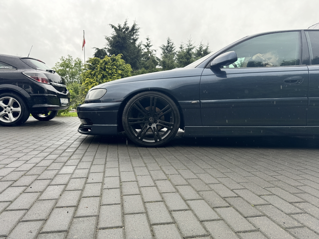

Mierzyłem kiedyś ale już nie mogę znaleść foty… przód JAMEX jakiś stary -50 bodajże tył IRMSCHER -30/-35 trochę ugnieciony. Przód spoko ale tył mógłby być twardszy zależy kto co chce. No i zaznaczyć trzeba że mało z tyłu jeszcze. Jak wrócę na weekend zakładam a6 na tył… zobaczymya559beb6eab99e773294090d8bf45b7b.thumb.jpeg.d954b07e0fd2307437cbc306cbb56aae.jpeg

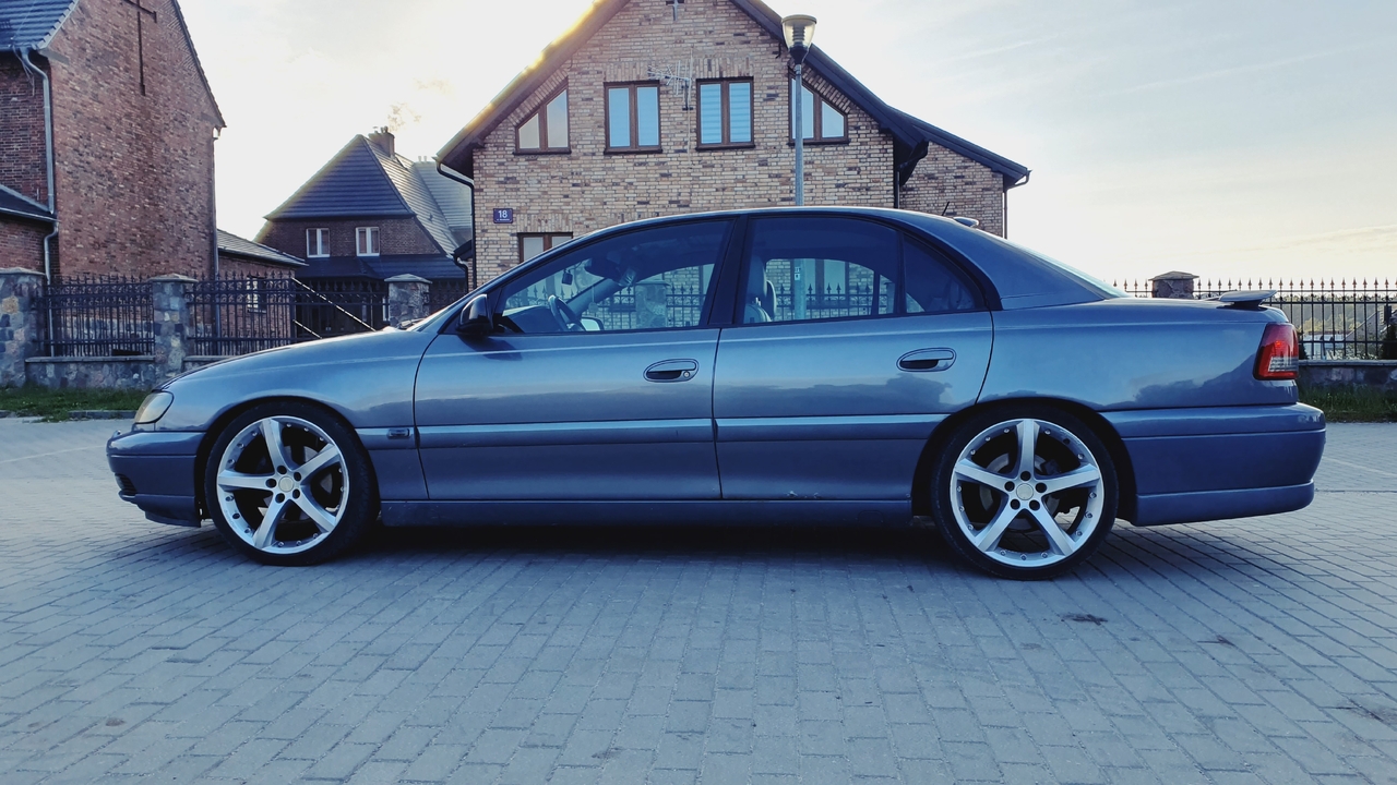

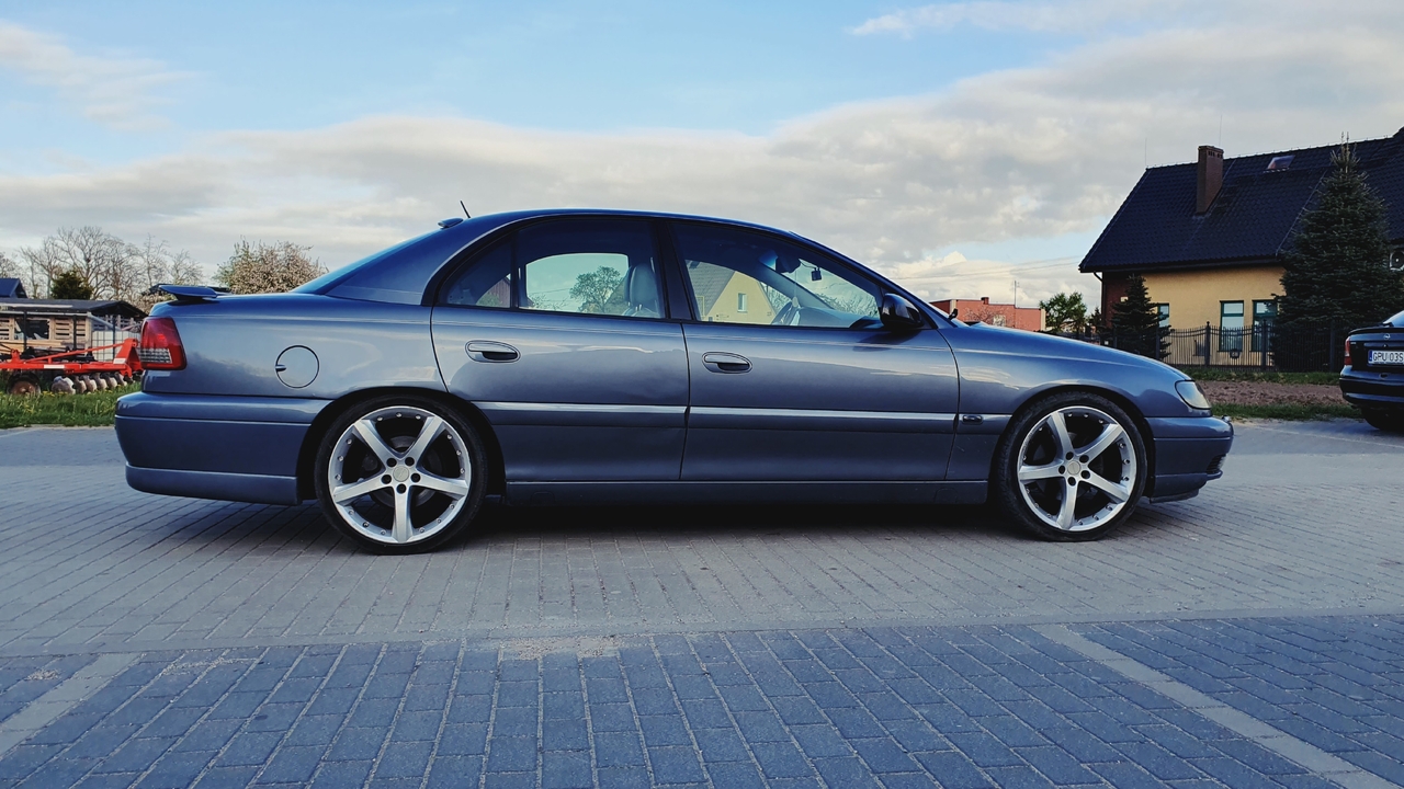

Moja seria siedziała dosyć nisko a tak na prawdę nie wiem ile siadło więc tak palnąłem, ale biorąc pod uwagę tył -30 to przód siadł dużo dużo więcej. Tu masz ori
a tu chwilę po założeniu IMG_2109.thumb.jpeg.e8b3c249ec44aa778fd937cbfbd162f5.jpegIMG_2110.thumb.jpeg.35bba0bb4596802e1e38cb564117d076.jpeg
wygląda na mniej ale jak doszedł później tył to jeszcze padło w dół. Jak cofam w lewo to nie mogę kierownicą skręcać na maksa bo haczy 😆

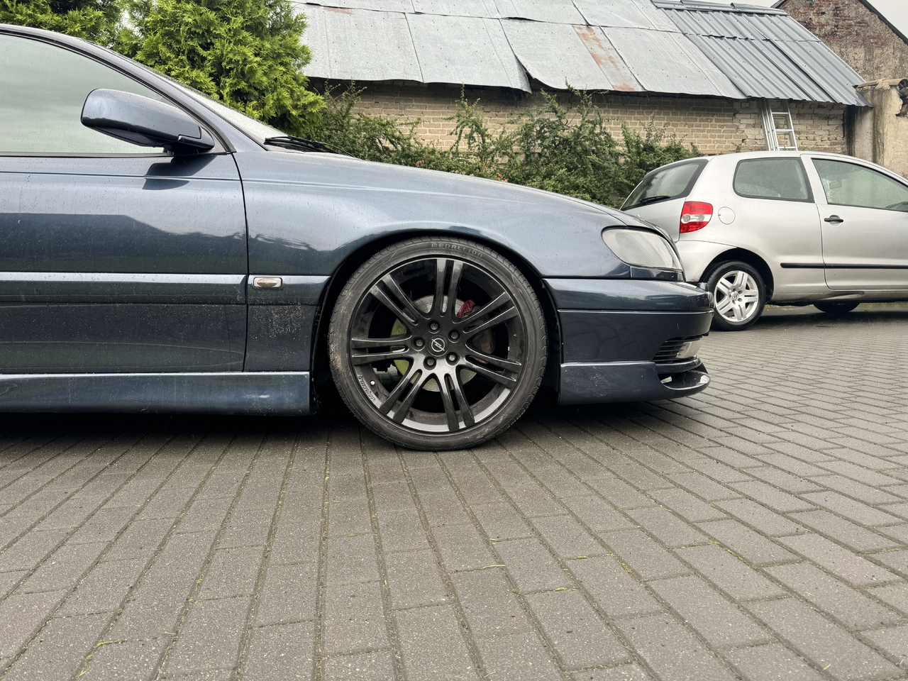

U mnie jest taki setup:
- sprężyny - 30mm Eybach
- amortyzatory B4 Bilstein
Foto zaraz po montażu (3 lata temu)
