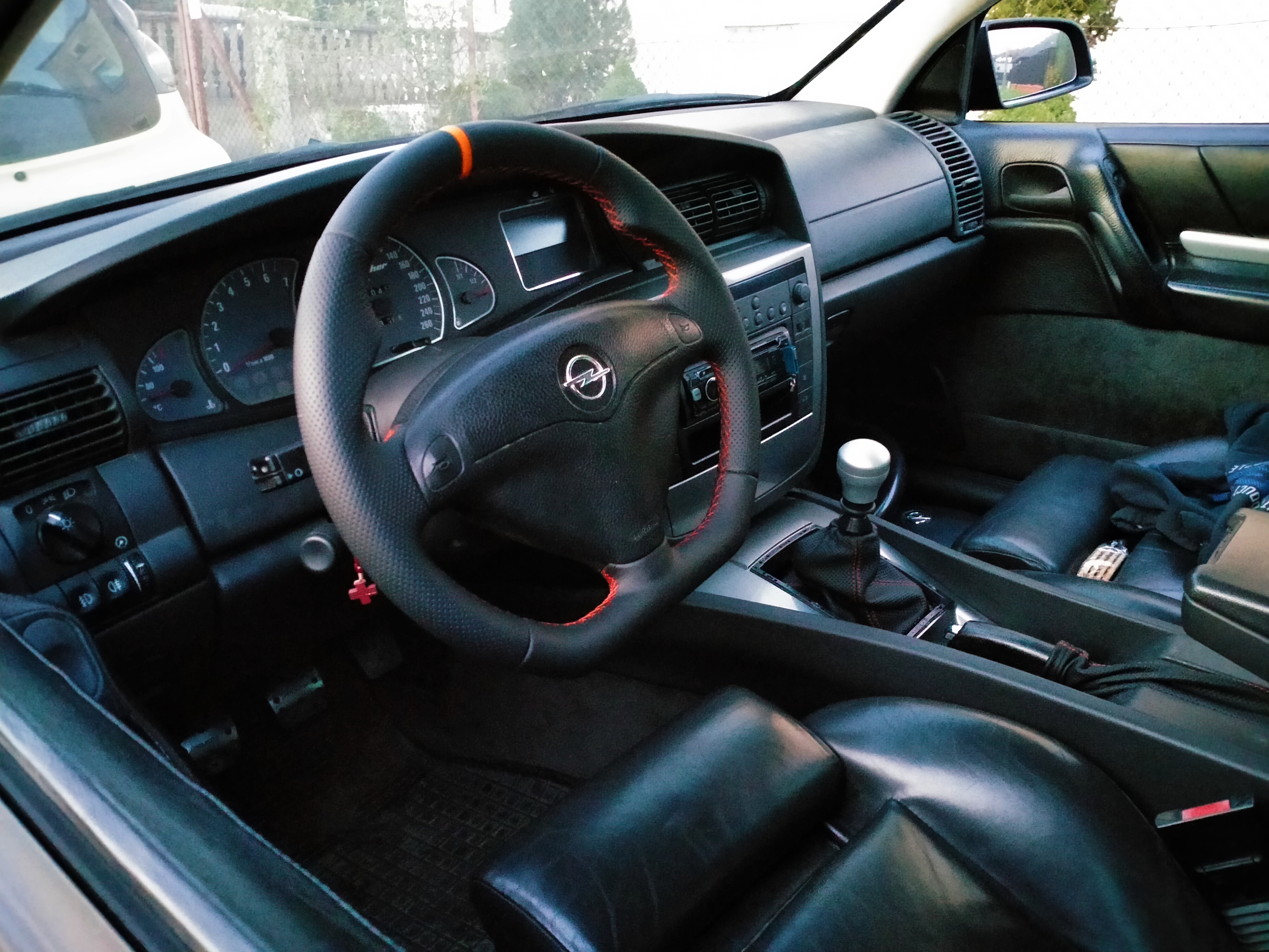

To zależy czy chcesz jakiś oryginał Opla czy coś innego.
@ZwierzU ma kiere 3-ramienną z tego co pamiętam, to musi wstawić foto jak to wygląda.
Jak będzie pasować to kwestia gustu, ta z Vectry mi jakoś nie leży ale u @ZwierzU fajnie wyglądała ta mniejsza. Przypomina mi Imprezę albo Civica

@Frytek98 chyba miał 3 ramienną z vectry w srebrnej w sedanie jak sie nie myle. wygląda no inaczej poprostu. co do pasowania to vectra i omega mają ten sam wieloklin, jak chcesz jakis aftermarket czy momo czy nardi to potrzebujesz nabbe. nawet kierownica reid robiona dla steinmetz była z nabą tylko specialnie zaprojektowaną pod omege. widziałem agenta co w UA zalozył kierownice z insygni ale on kombinował z wieloklinem. omega ma chyba 23 zęby a insygnia ma juz ten klin bardziej delikatny i nie wiem czy nie jest jakoś dóżo wiecej moze i 30 pare.

Tak jak @Pejdzel napisał ja u siebie mam 3 ramienną kierownice z Vectry.
Pasuje P&P, wieloklin, poducha i multifunkcja - wszystko działa.

Ja myślałem nad czymś takim jak już ale nie wiem jak to będzie wyglądać coś w podobie3634408fe9a32e2a96b81248f3454ff1.jpg

Mi osobiście nie siedzi ale kto co lubi.
Odnośnie tej kierownicy co wysłałeś nie podejdzie ona bez naby. Naba to taki adapter między wieloklin a kierownice na śruby, podejrzewam, że do omegi może być to ciężki temat.

frytek,co do naby są  one dostepne i da sie bez problemu zamowic ale trzeba sie liczyc z tym ze ponad 200zł trzeba na to przeznaczyc.
Jak nie wiecej
