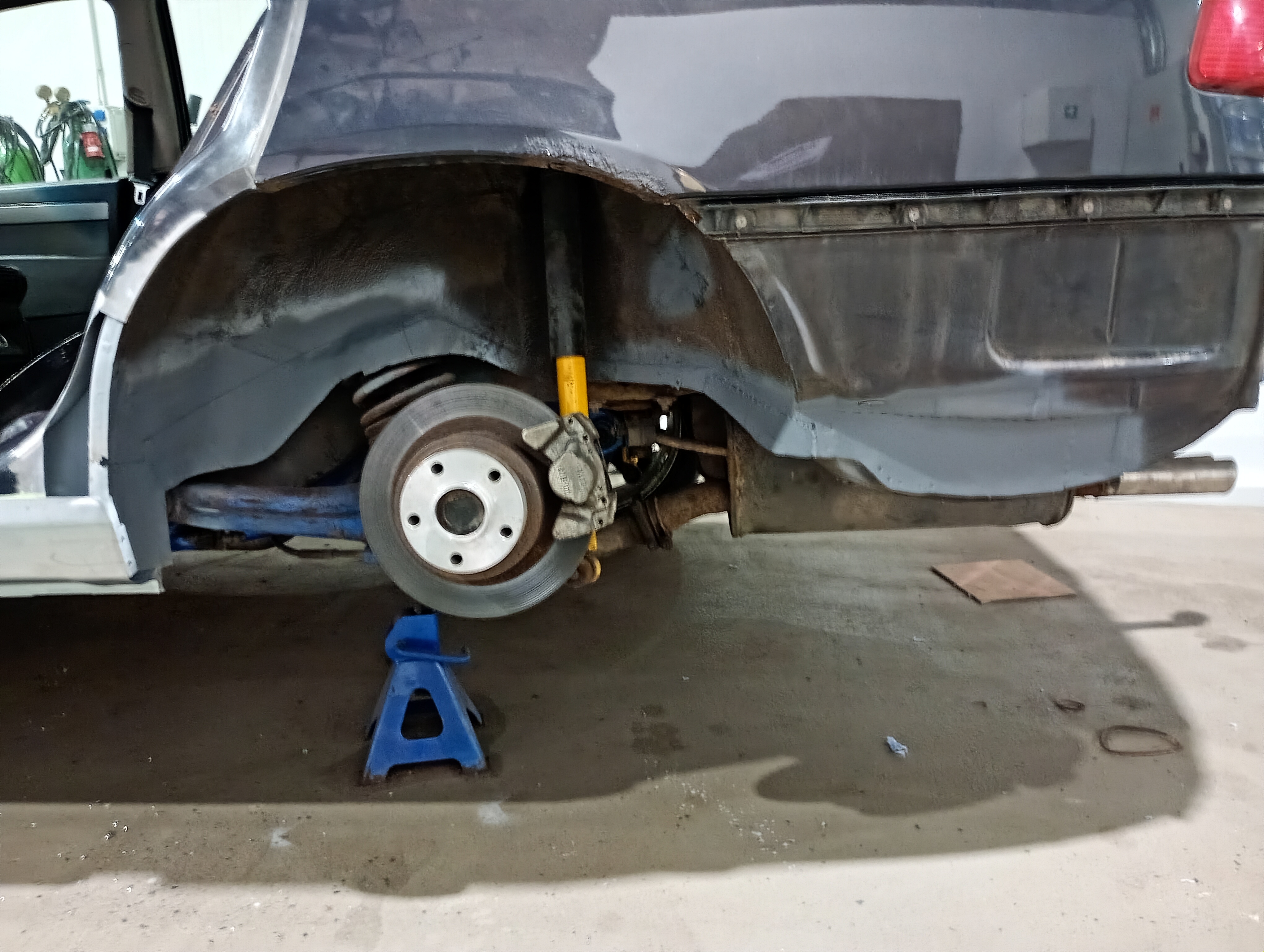

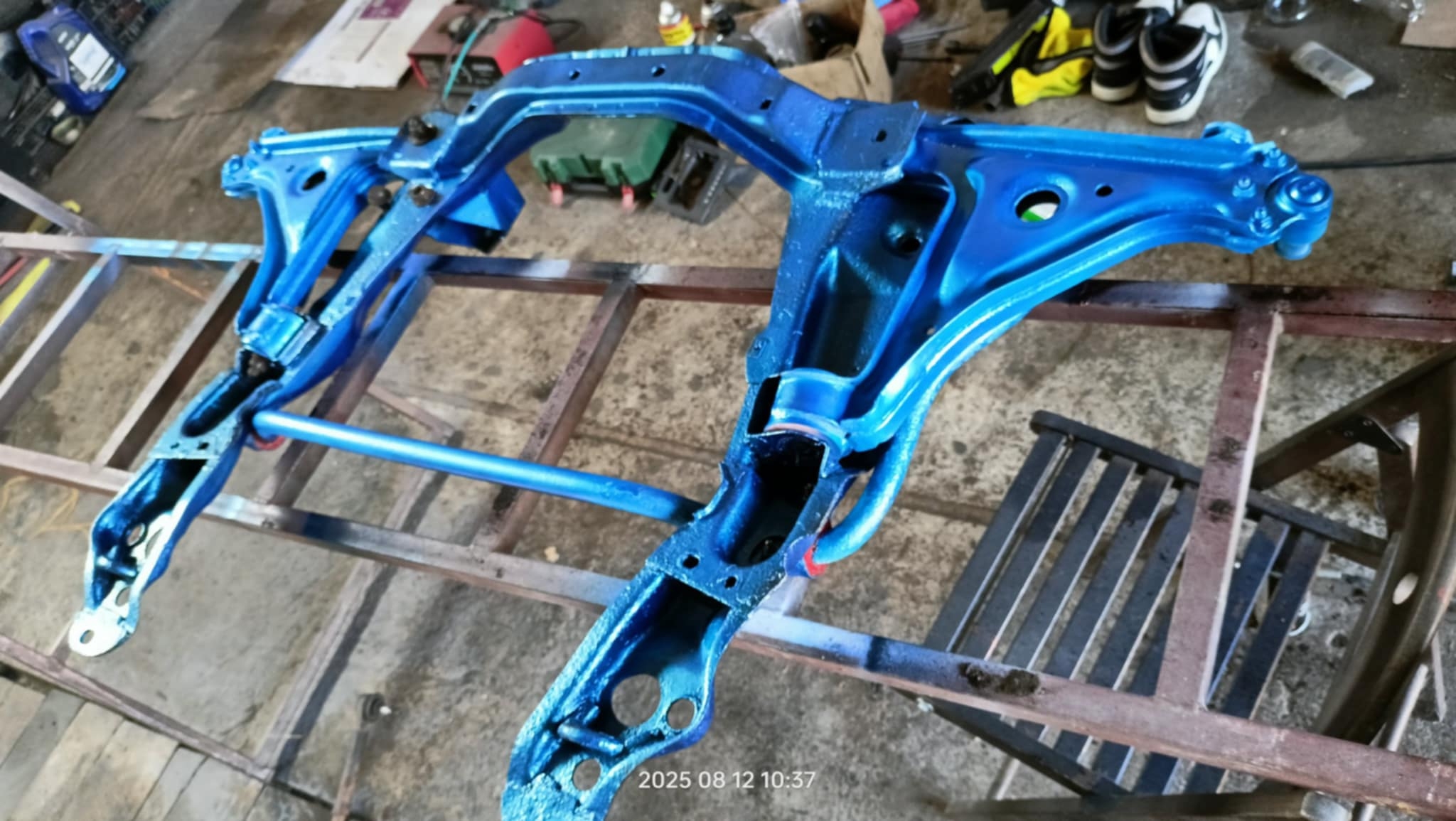

Wąski Opublikowano 18 Października 2025 Autor Opublikowano 18 Października 2025 Chyba przychodzi czas na aktualizację tematu od pewnego czasu sporo się działo z sedanem przyszedł czas na ogarnięcie zawieszenia i luzów na zawieszeniu a z braku chęci sprawdzania co ma luz zostało wymienione całe zawieszenie wszystkie tuleje odrazu poliuretanowe uszczelnienie dyfra z nowym olejem poduszki silnika nowe zawieszenie zostało pomalowane na szybko wyczyszczone podkładowane i konserwowane na koniec pomalowane na niebiesko z braku czasu bo z chęcią bym oddał całe do piaskowania i malowania proszkowego z braku funduszu i robieniu wszystkiego na raz to poduszki dyfra zostały orginalne bo były w dobrym stanie ale będzie jeszcze jedno podejście zmiany tych poduszek i że nie jestem wszystkiego przewidzieć to na dniach zrobię łożyska piasty i szczęki bo w tamtym czasie nie miałem zdrowych tarcz kotwicznych oraz środkowy drążek kierowniczy będzie do wymiany i będę mógł powiedzieć że większość rzeczy wymieniłem w tym samochodzie

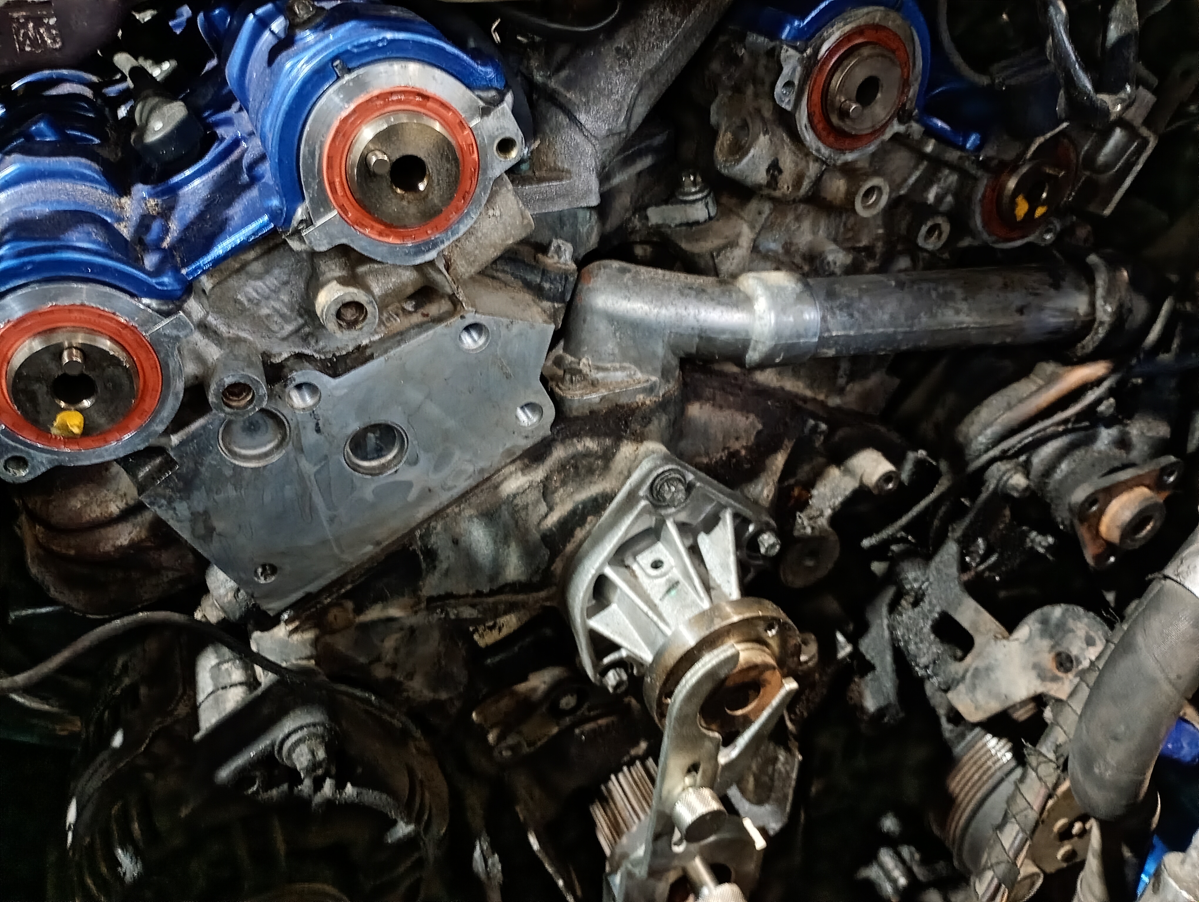

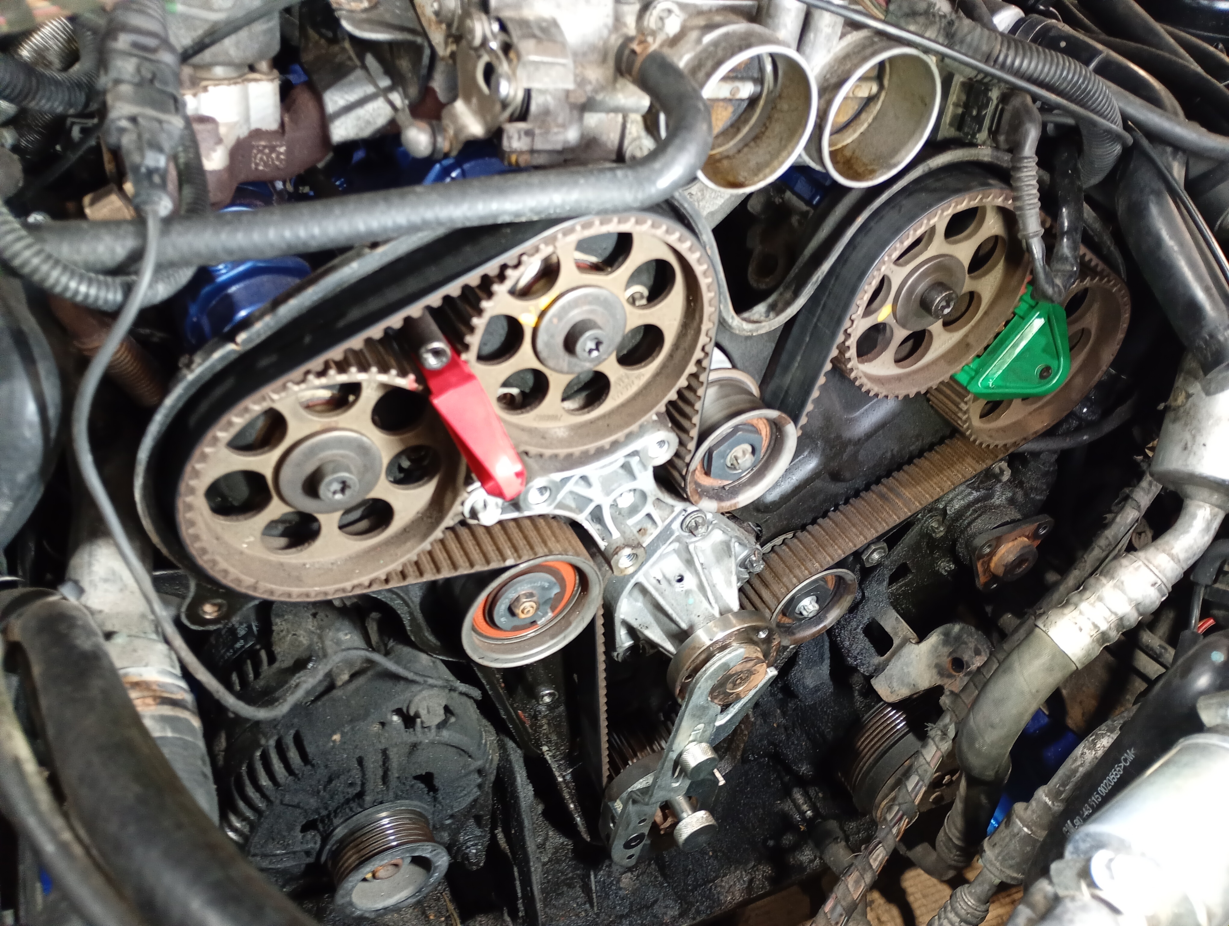

Wąski Opublikowano 18 Października 2025 Autor Opublikowano 18 Października 2025 W tym momencie przysiadłem do zrobienia rozrządu kupiłem SKFa odrazu uszczelnienie wałków rozrządu wału podczas pracy wyszło że rolka napinacza huczy alternator już zaczyna siadać łożyska w nim słychać i pompa wspomagania do wymiany była finalnie założony nowy termostat rozrząd udało się złożyć i uszczelnić pompa wspomagania założona i problem przyślą inna ponieważ kółko do pompy nie pasuje otwór w kółko 30 mm na pompie 29mm i inny rozstaw śrub więc dam pompę do regeneracji i tak muszę czekać na alternator który dostanę w poniedziałek pompa będzie najpewniej w środę ale już udało się bez osprzętu odpalić więc rozrząd jest dobrze złożony z małymi problemami bo pierwszy raz miałem okazję robić ale finalnie się udało 1

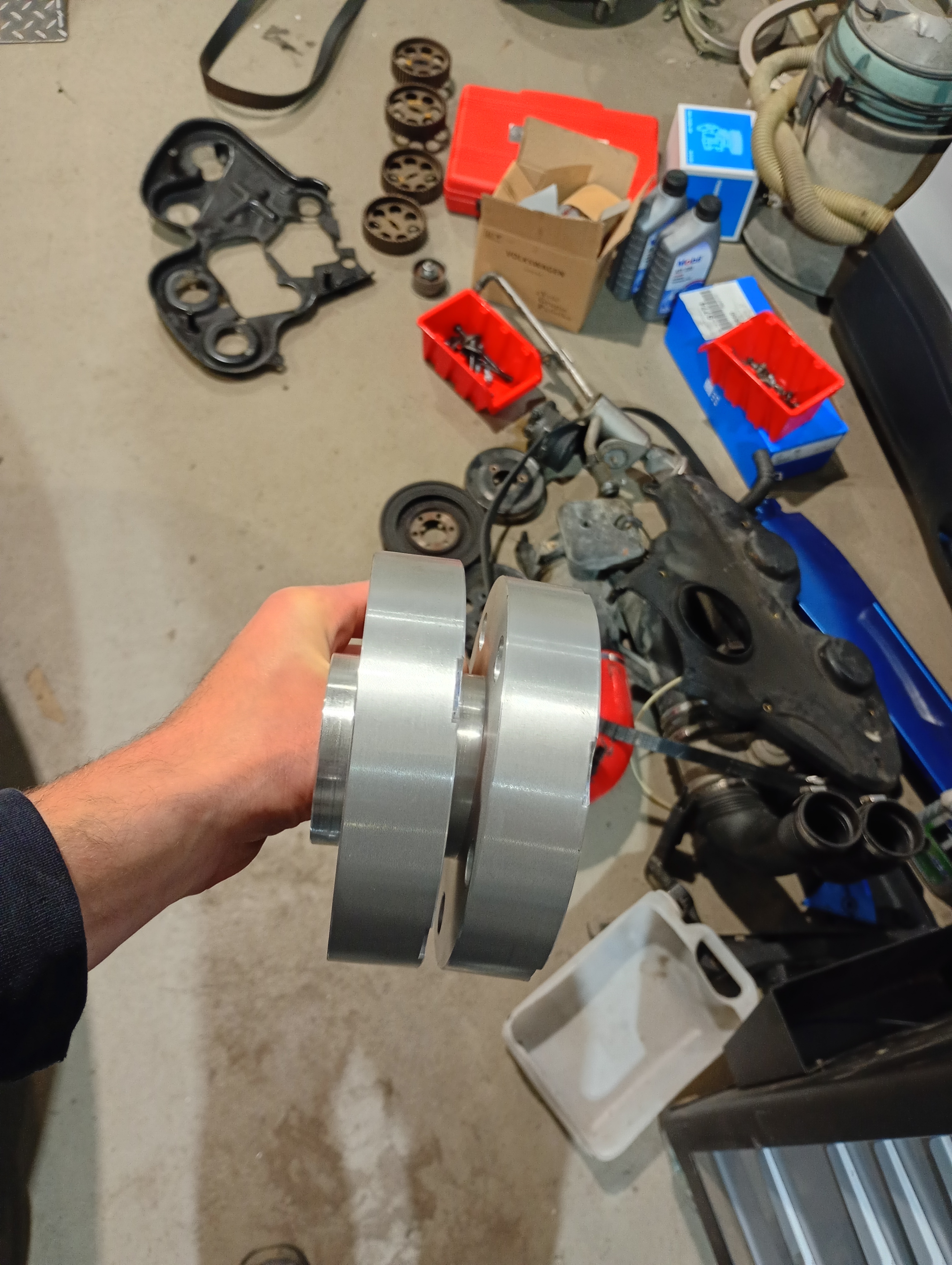

Wąski Opublikowano 18 Października 2025 Autor Opublikowano 18 Października 2025 Przeczyszczenie mas na silniku przewodów od alternatora wymycie silnika tam gdzie było podejście oraz zmieniłem dystanse na tył kupiłem 30 mm na przód 25mm a 20 mm pójdą do kombiaka oraz udało się naprawić i pomalować dokładkę stz na przedni zderzak

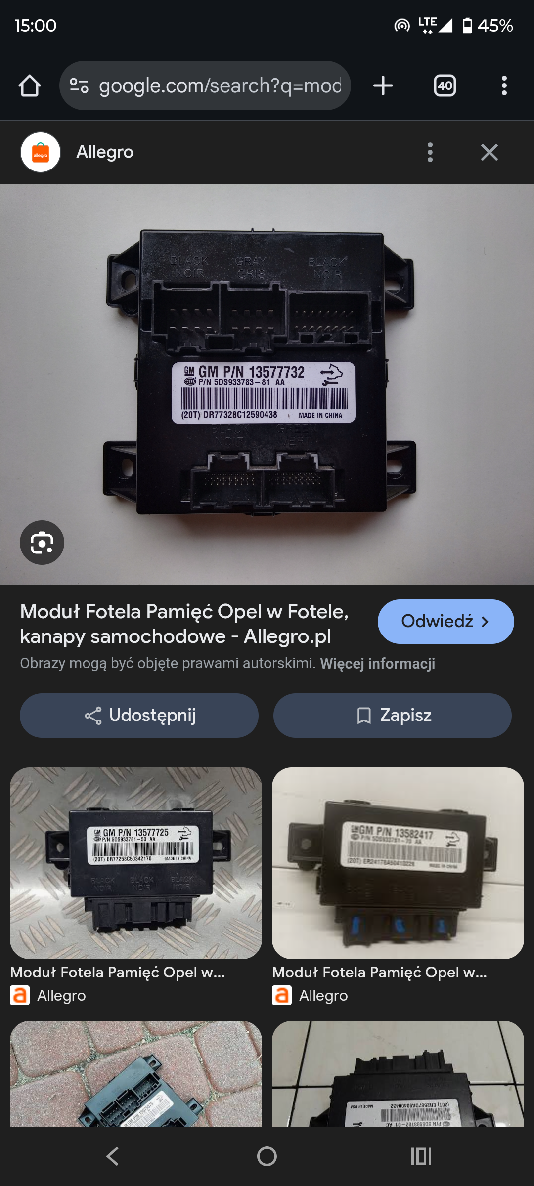

Wąski Opublikowano 18 Października 2025 Autor Opublikowano 18 Października 2025 Jak by ktoś wiedział jak podłączyć fotele z pamięcią z b do bfl to poprosił bym o pomoc w tym lub zakupie kremowe skóry z bfl full wersja pamięć i podgrzewanie z tyłu
Misiek Opublikowano 18 Października 2025 Opublikowano 18 Października 2025 No no no zaskoczyłeś mnie. Fajnie, że coś się dzieje. Oby tak dalej. 2 godziny temu, Wąski napisał(a): Jak by ktoś wiedział jak podłączyć fotele z pamięcią z b do bfl to poprosił bym o pomoc w tym lub zakupie kremowe skóry z bfl full wersja pamięć i podgrzewanie z tyłu Z tego co wiem to podłączasz tylko zasilanie czyli dwa najgrubsze przewody: - brązowy = minus (masa) - czerwony = +12V

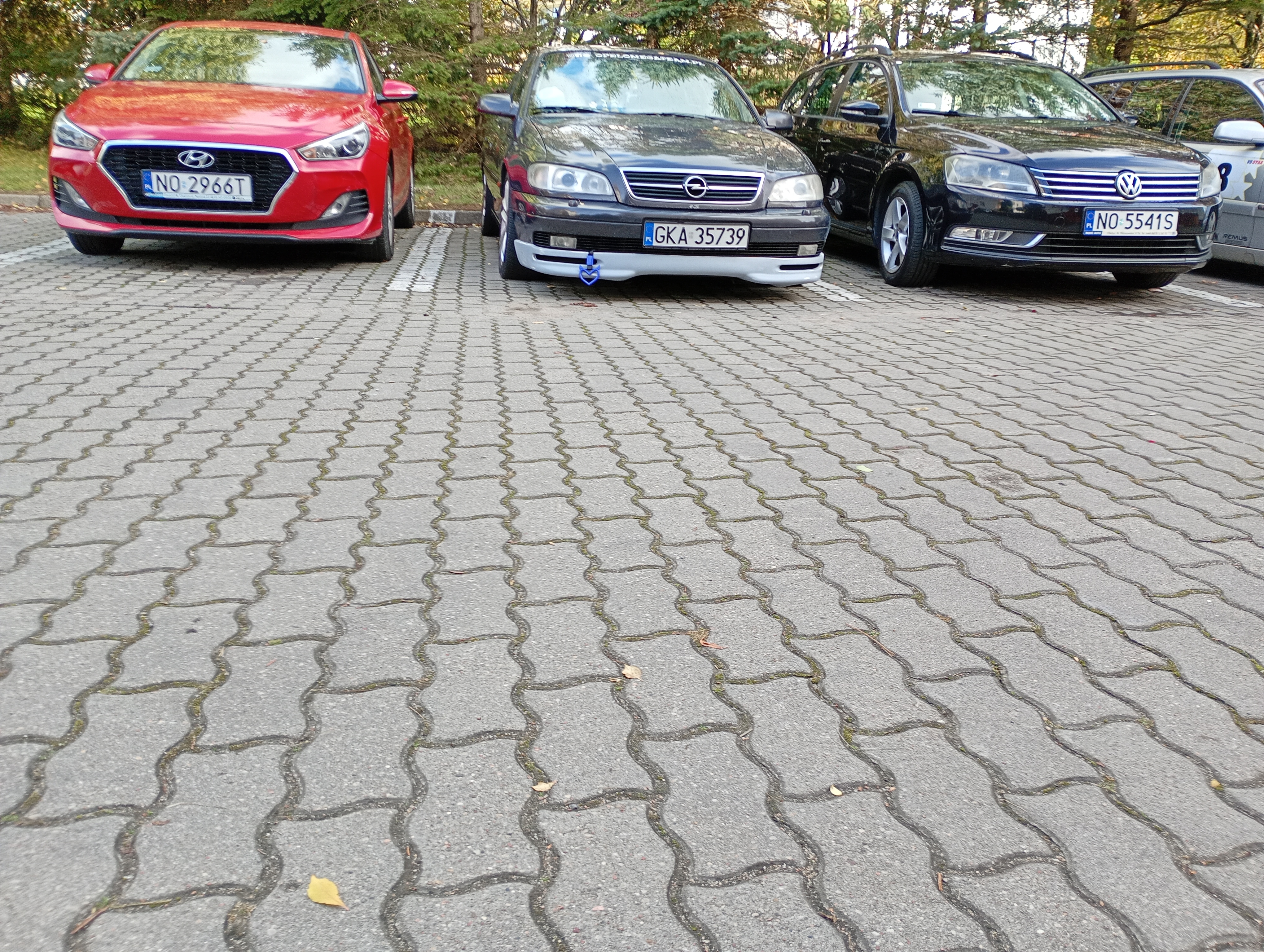

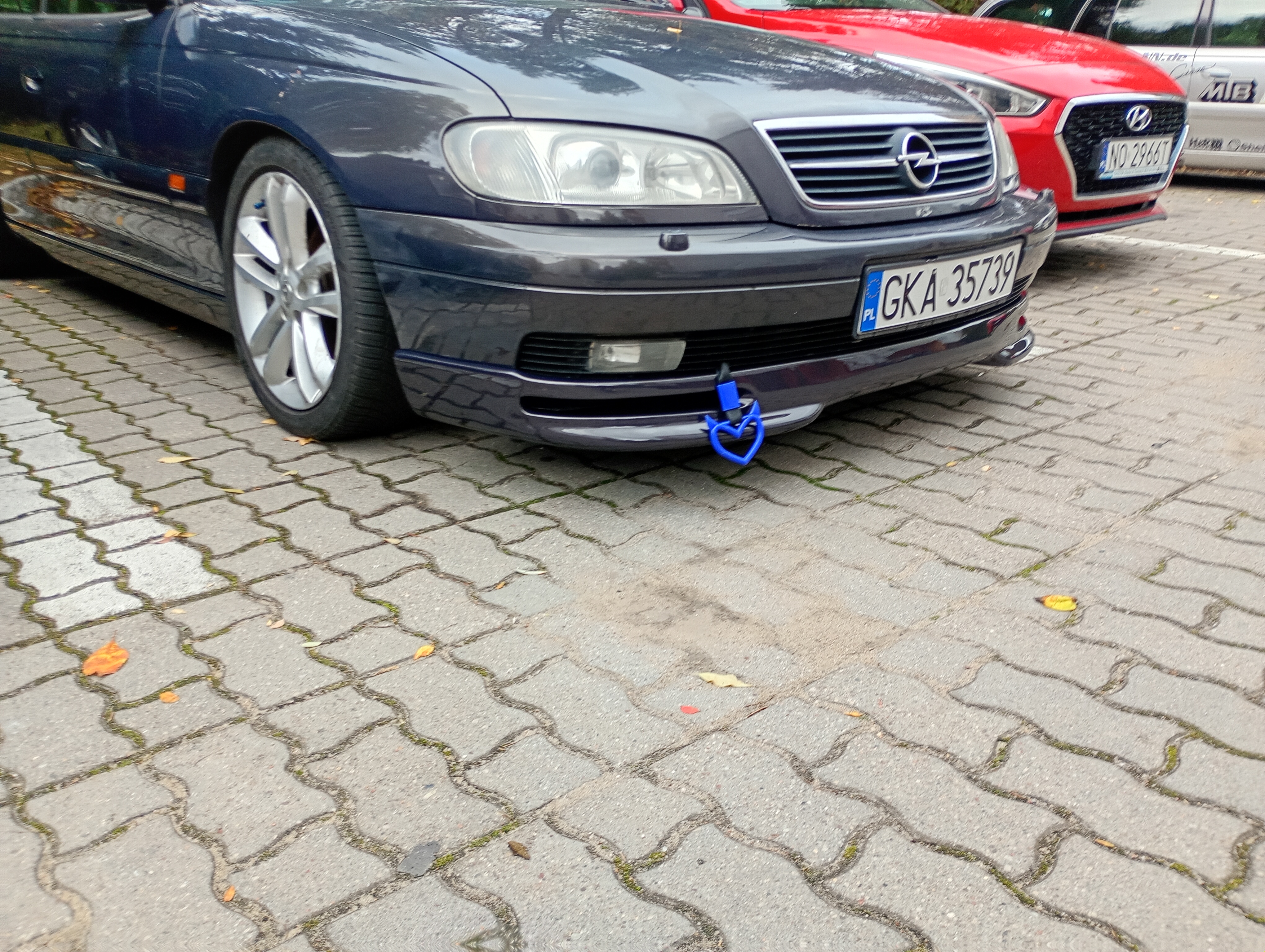

CzasiU Opublikowano 19 Października 2025 Opublikowano 19 Października 2025 (edytowane) 16 godzin temu, Wąski napisał(a): Ludzie kochani... czemu wy tsurikawy montujecie z przodu pojazdu?! Przecież to profanacja japońskiej kultury illegalu! Już pomijam fakt że tsurikawy montuje się w markach japońskich i na europejskich a zwłaszcza na amerykańskich wygląda to śmiesznie (jak ktoś zna okoliczności powstania). TSURIKAWY MONTUJE SIĘ Z TYŁU POJAZDU i najlepiej żeby szorowały delikatnie po ziemi albo we wnętrzu auta. To nie jest zwykła zawieszka ozdobna żeby ładnie wyglądało na aucie, tylko symbol buntu który obejmował całą Japonie w latach 70,80 i 90 przeciw normom społecznym i prawu. To jest takiej samej wagi symbolika jak dla nas znak kotwicy "Polska Walcząca", a przecież nikt nie nakleja jej na dokładkach czy przy wydechu bo mamy do tego znaku szacunek (a przynajmniej starsze pokolenie miało...). Edytowane 19 Października 2025 przez CzasiU
Wąski Opublikowano 19 Października 2025 Autor Opublikowano 19 Października 2025 Tak czy tak będzie to zdjęte albo w inne miejsce założone ze względu że będzie się obijać o dokładkę
Wąski Opublikowano 19 Października 2025 Autor Opublikowano 19 Października 2025 16 godzin temu, Misiek napisał(a): No no no zaskoczyłeś mnie. Fajnie, że coś się dzieje. Oby tak dalej. Z tego co wiem to podłączasz tylko zasilanie czyli dwa najgrubsze przewody: - brązowy = minus (masa) - czerwony = +12V Tak tylko ja posiadam sam fotel z b na i nie wiem gdzie tam jest masa i +12v bo tam wystają same piny jak bym miał kostkę od fotela od b to nie było by może takiego problemu
Misiek Opublikowano 19 Października 2025 Opublikowano 19 Października 2025 10 minut temu, Wąski napisał(a): Tak tylko ja posiadam sam fotel z b na i nie wiem gdzie tam jest masa i +12v bo tam wystają same piny jak bym miał kostkę od fotela od b to nie było by może takiego problemu A z gniazda przy fotelu nie widać jakie przewody wychodzą ? To dawno się tyczy wtyczki co idzie do fotela
Wąski Opublikowano 19 Października 2025 Autor Opublikowano 19 Października 2025 Godzinę temu, Misiek napisał(a): A z gniazda przy fotelu nie widać jakie przewody wychodzą ? To dawno się tyczy wtyczki co idzie do fotela Wiesz co właśnie nie bo pod fotelem mam mniej więcej taki moduł dokładnych zdjęć nie mam więc ciężko tu stwierdzić gdzie co podpiąć

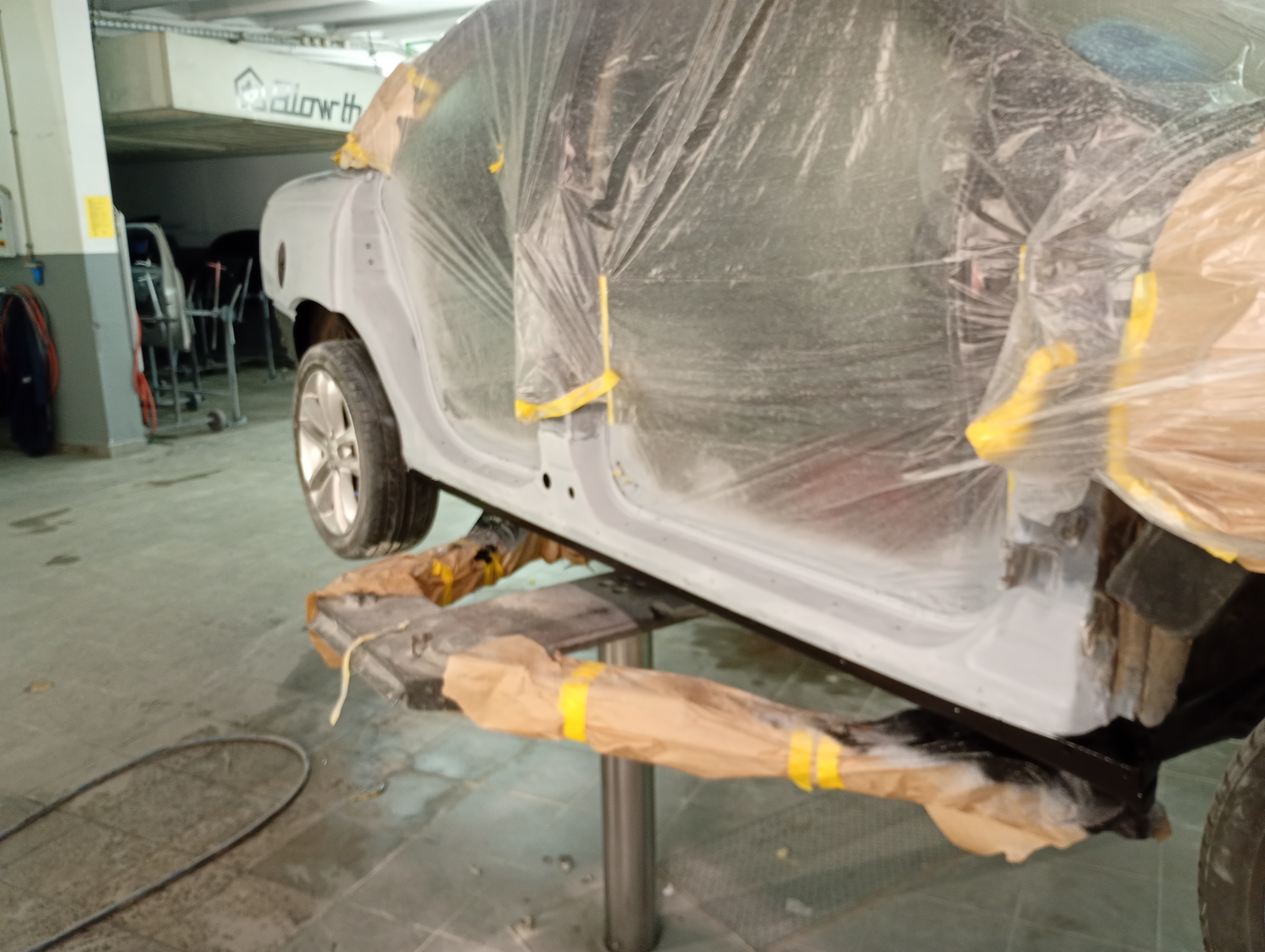

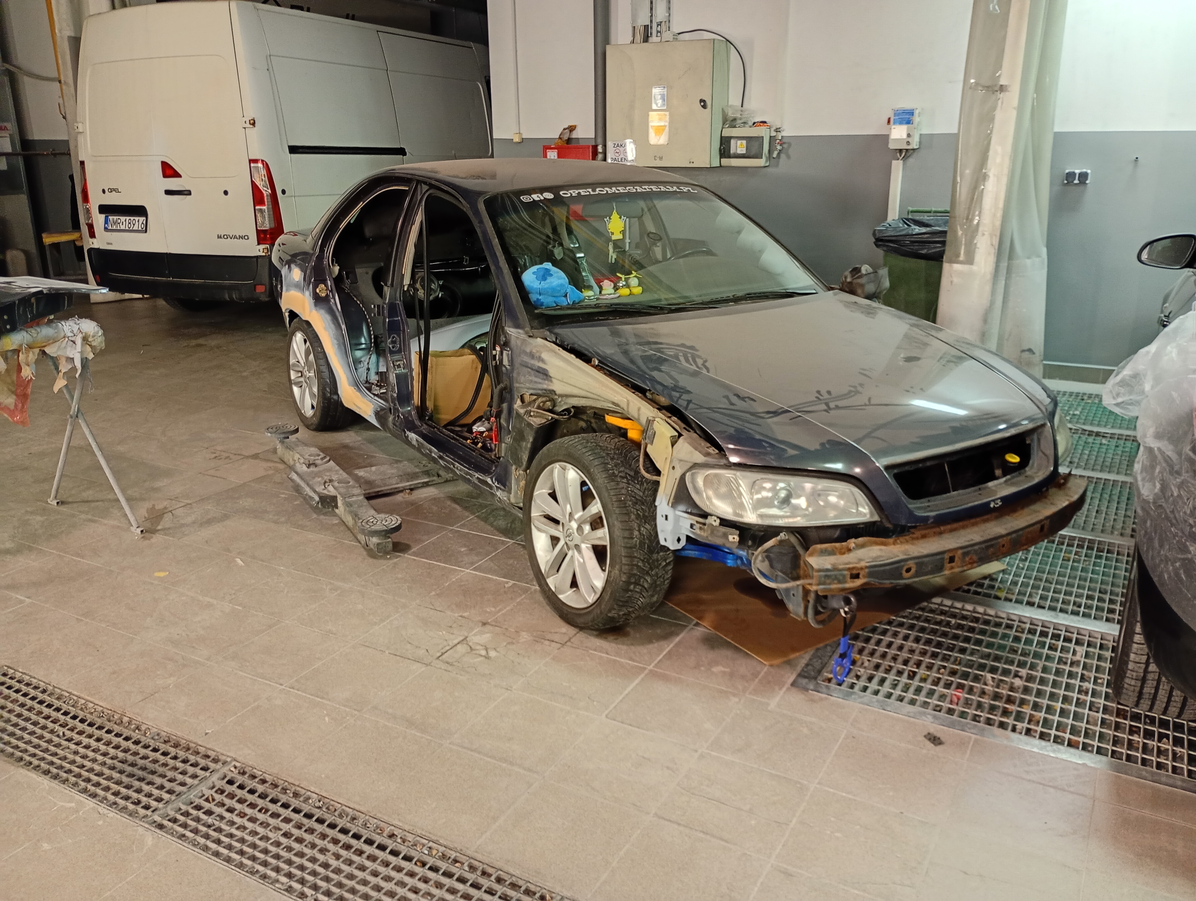

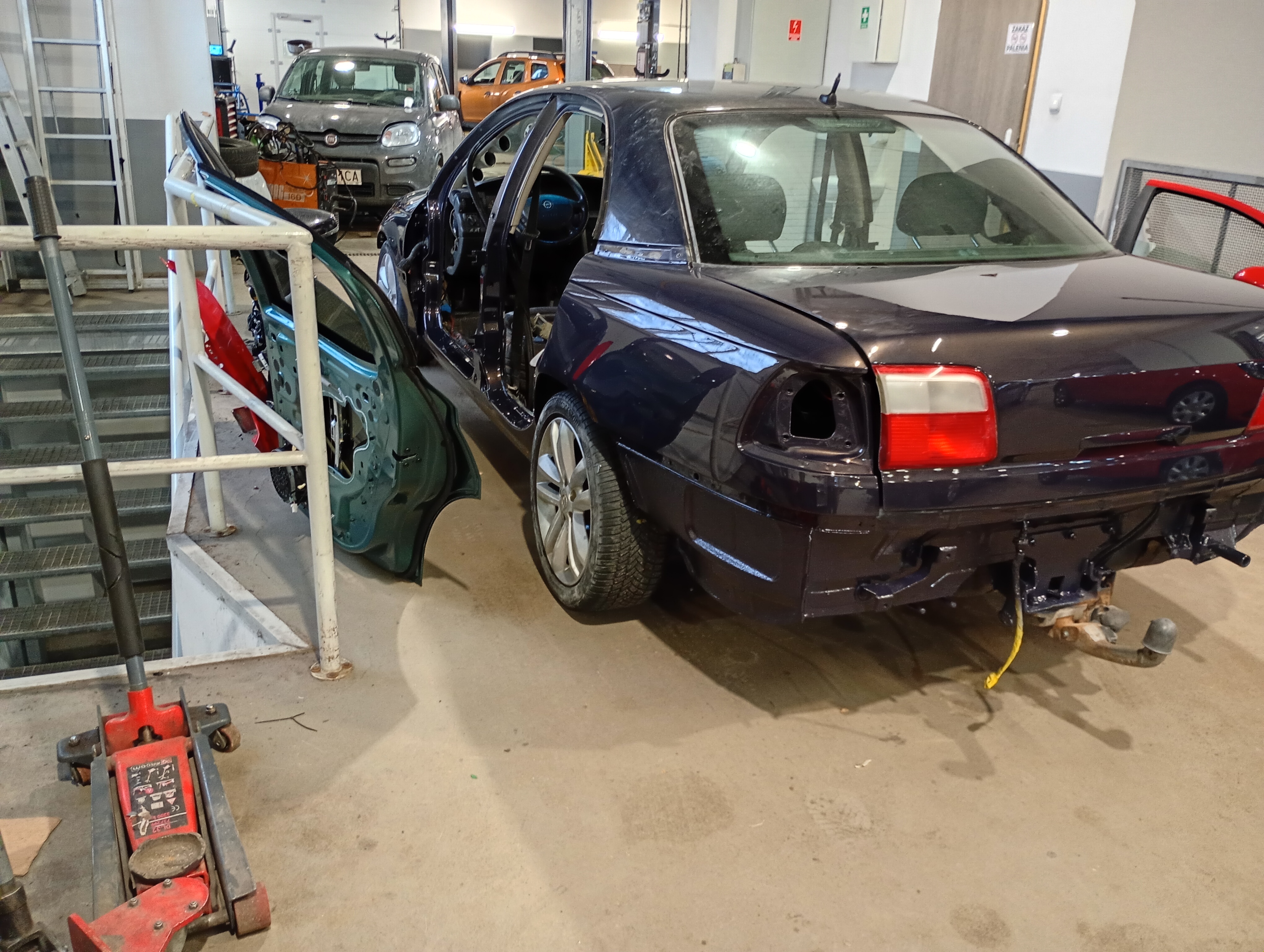

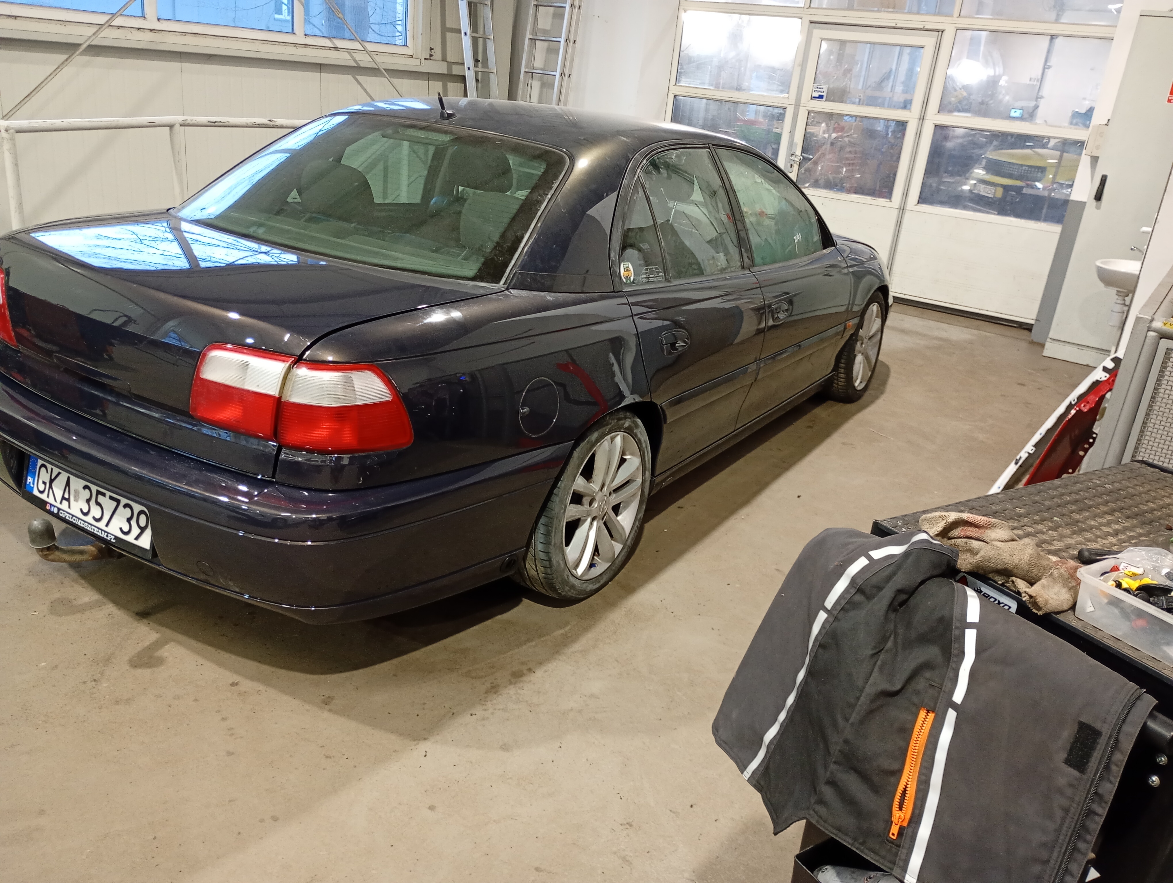

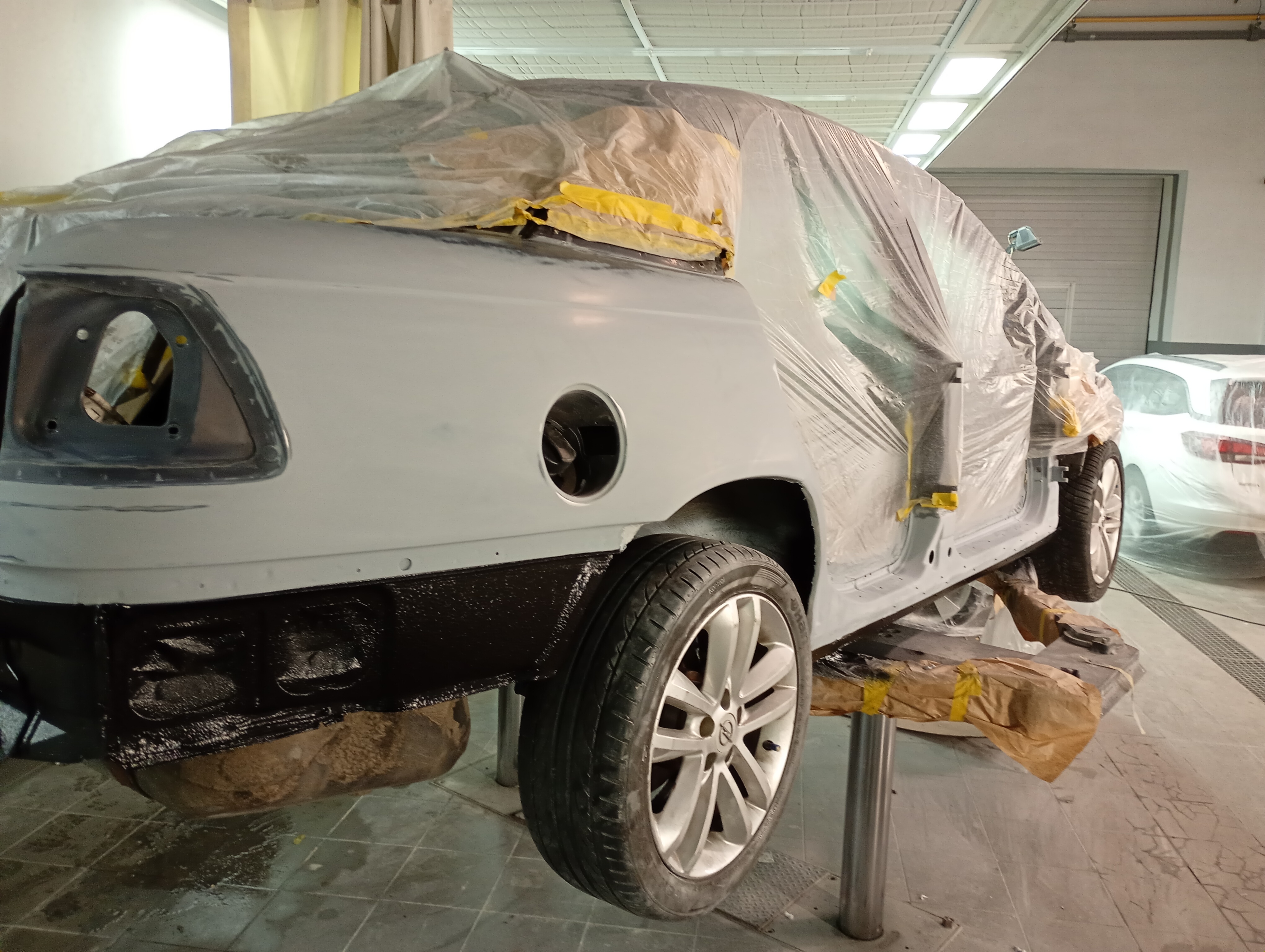

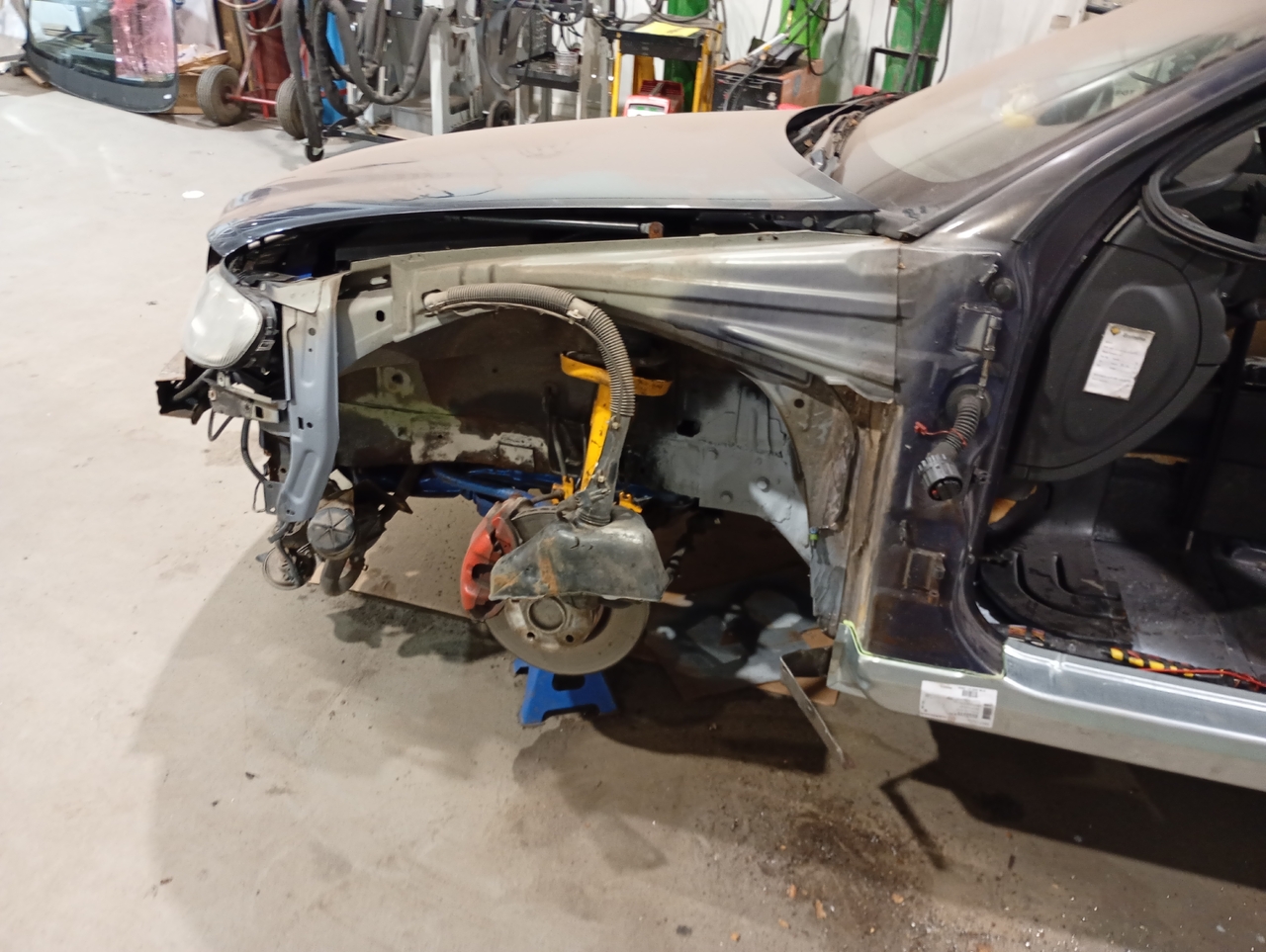

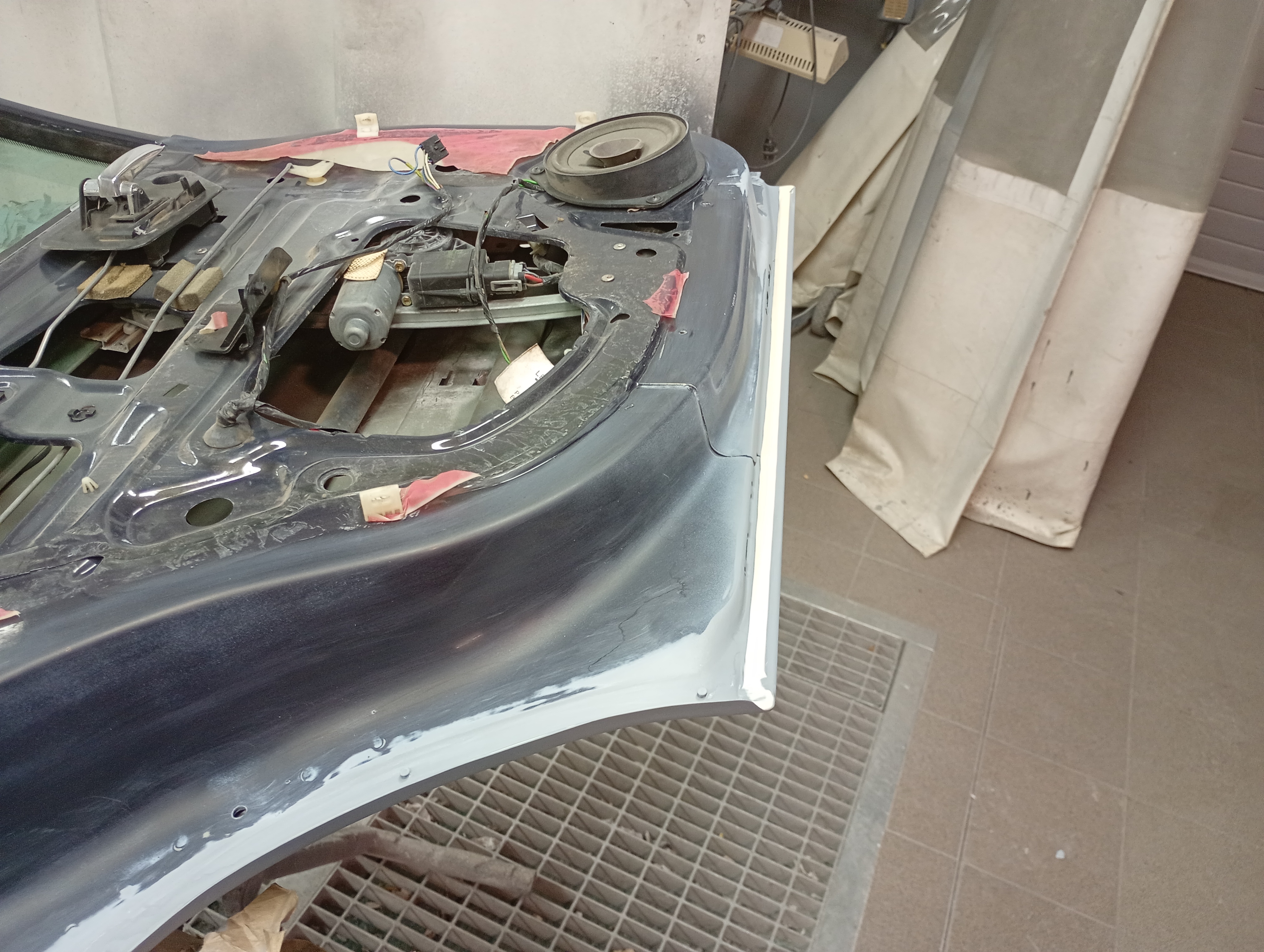

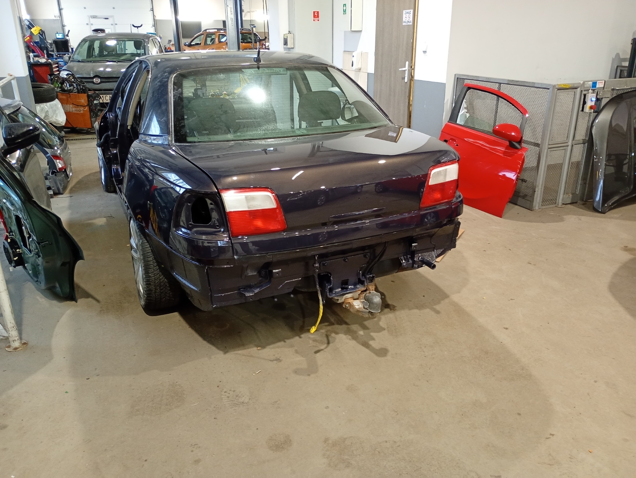

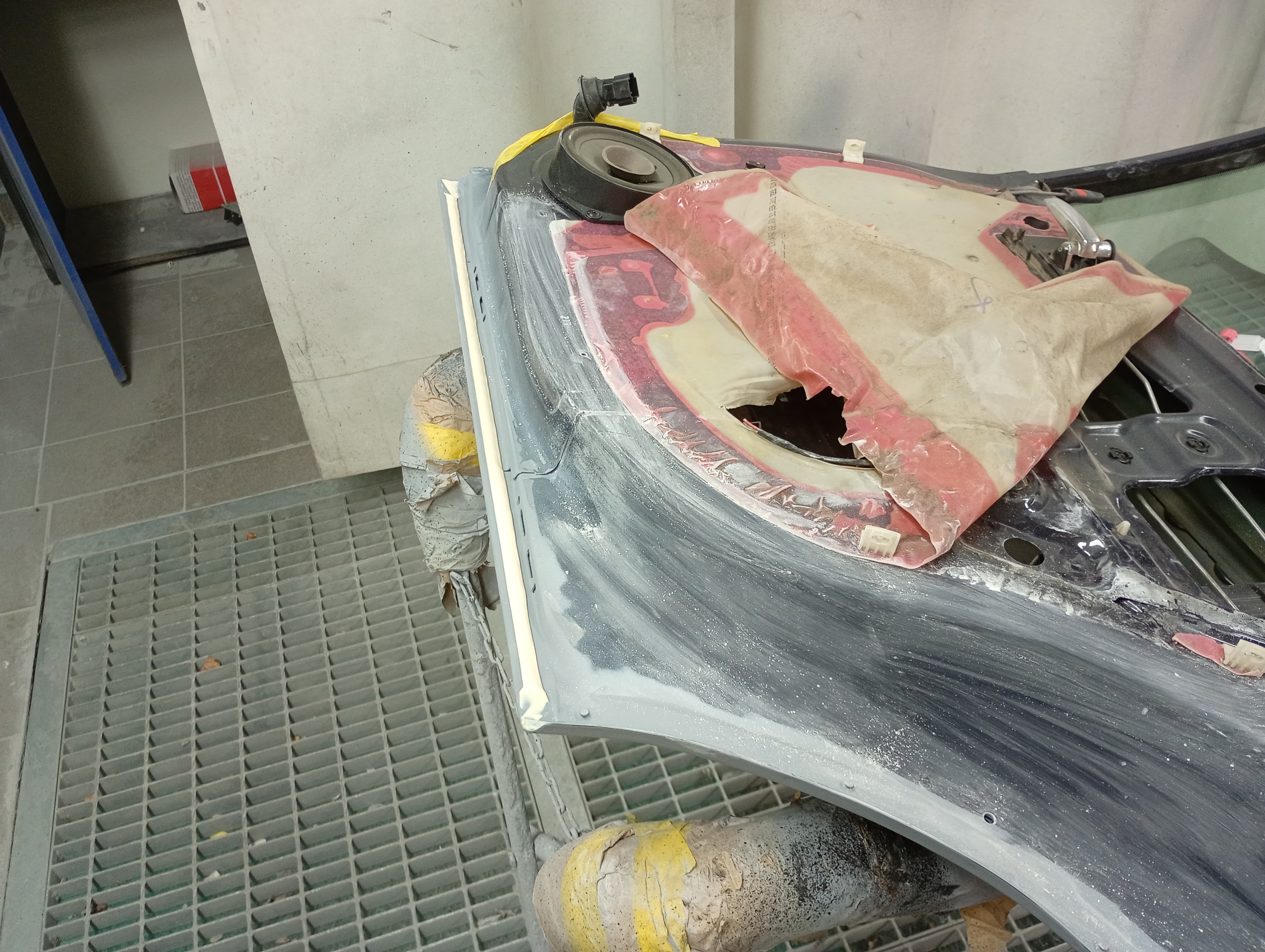

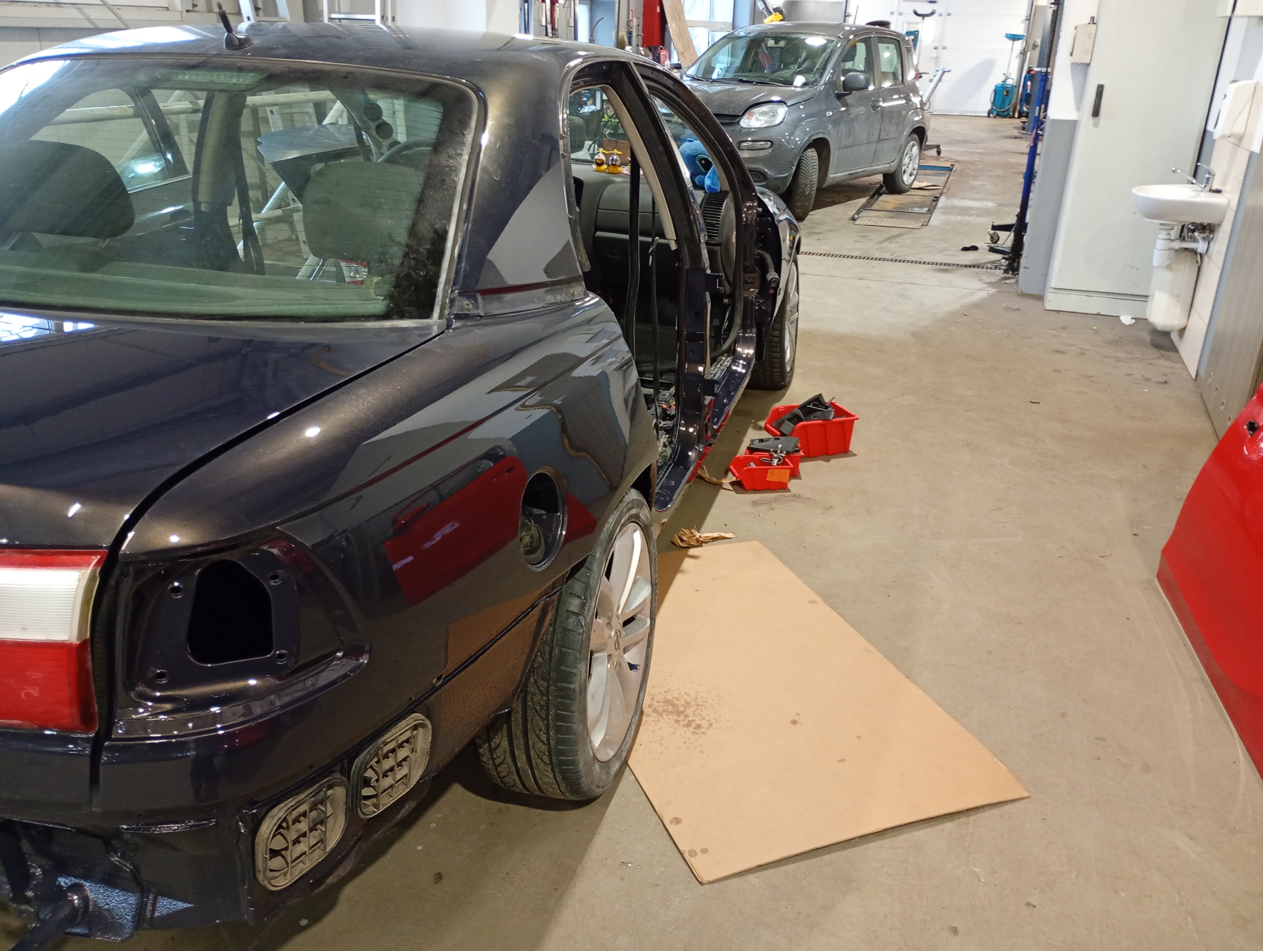

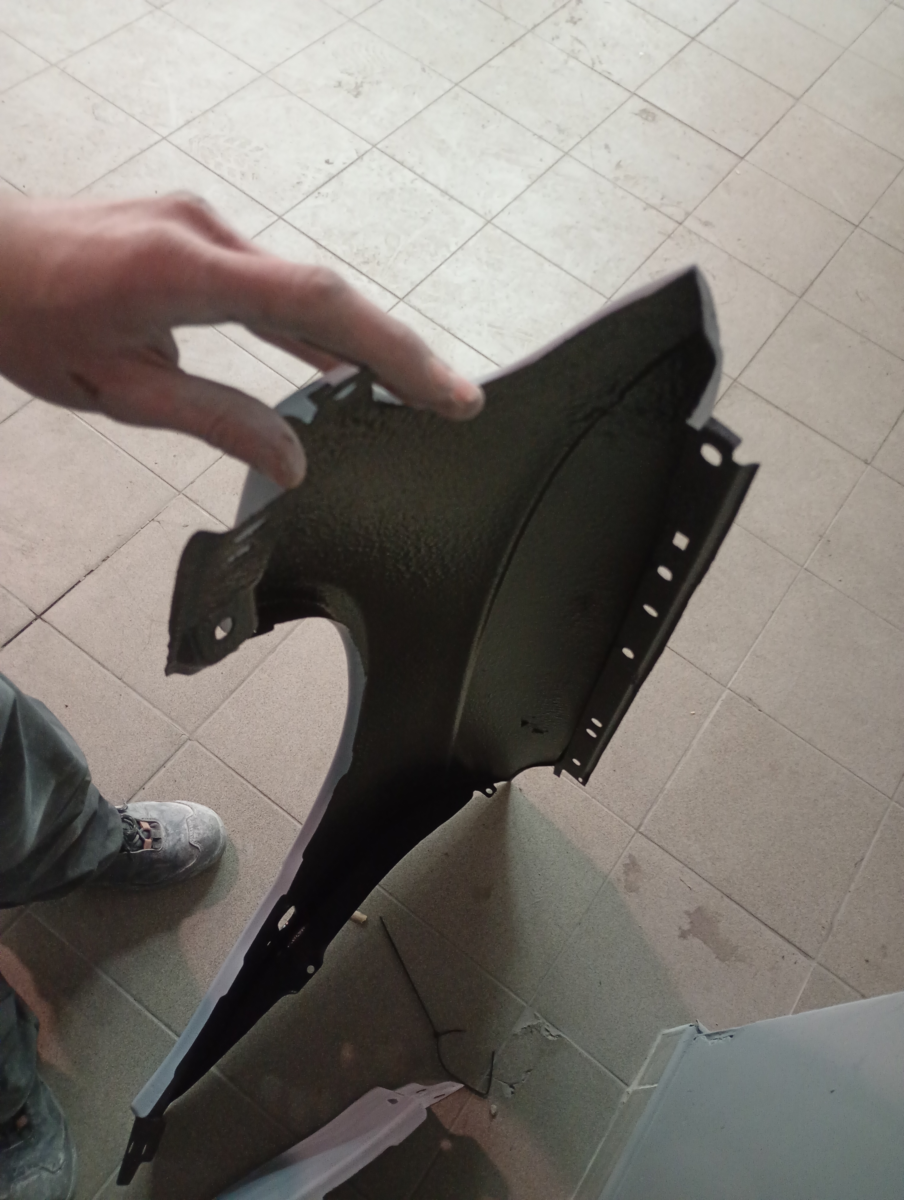

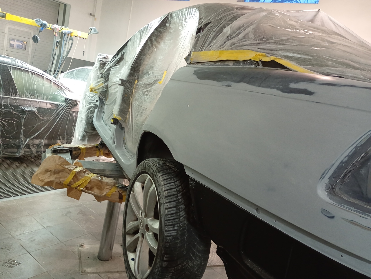

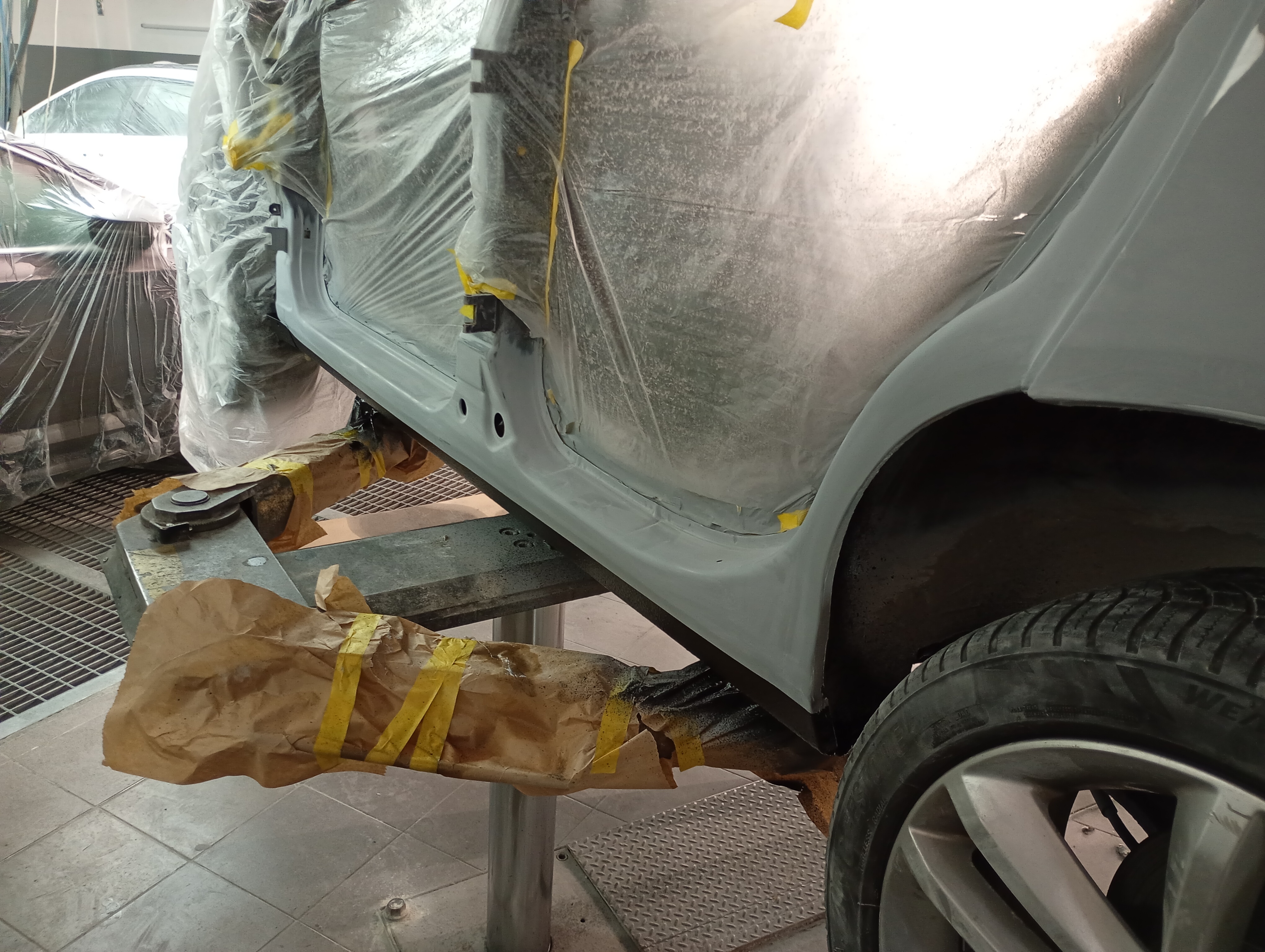

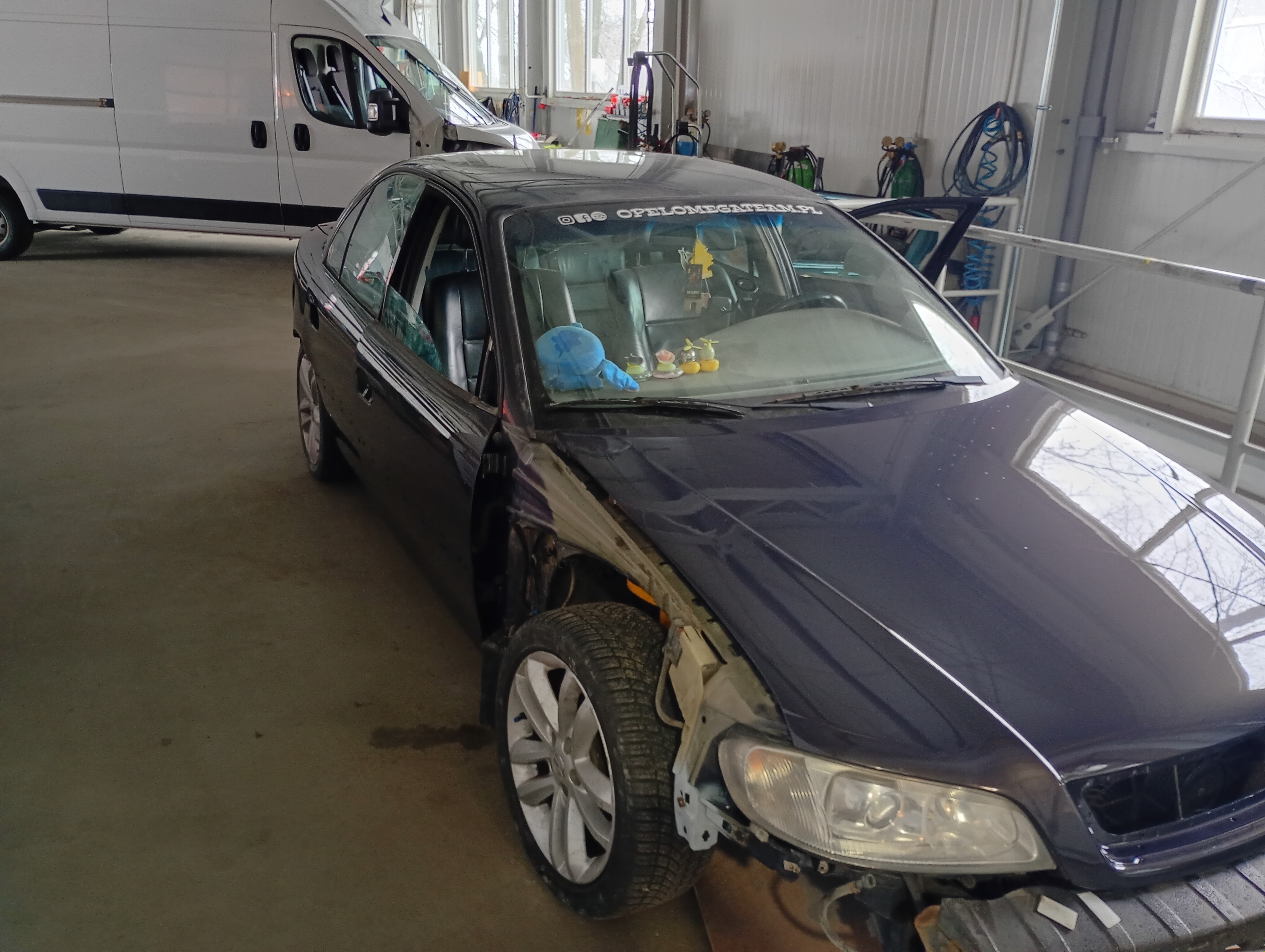

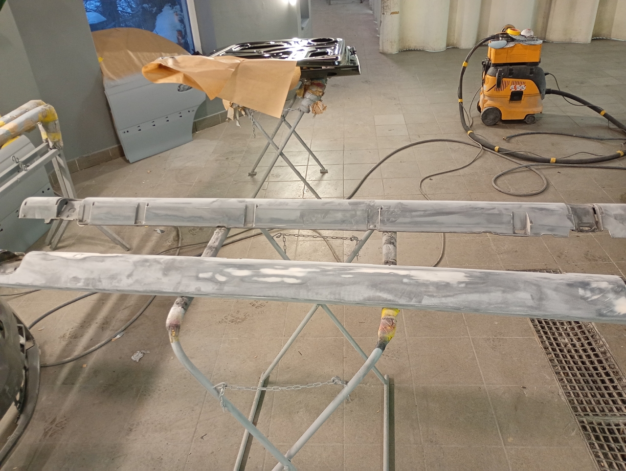

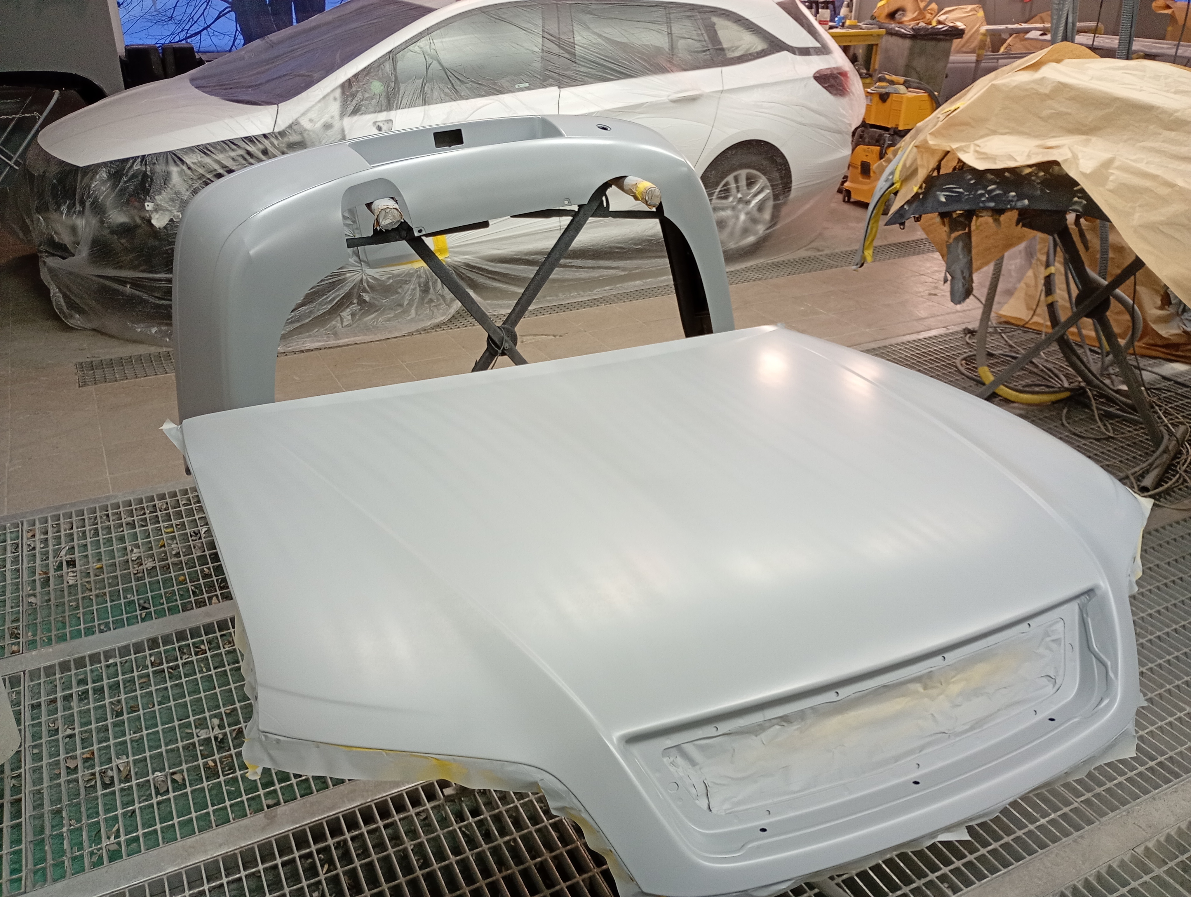

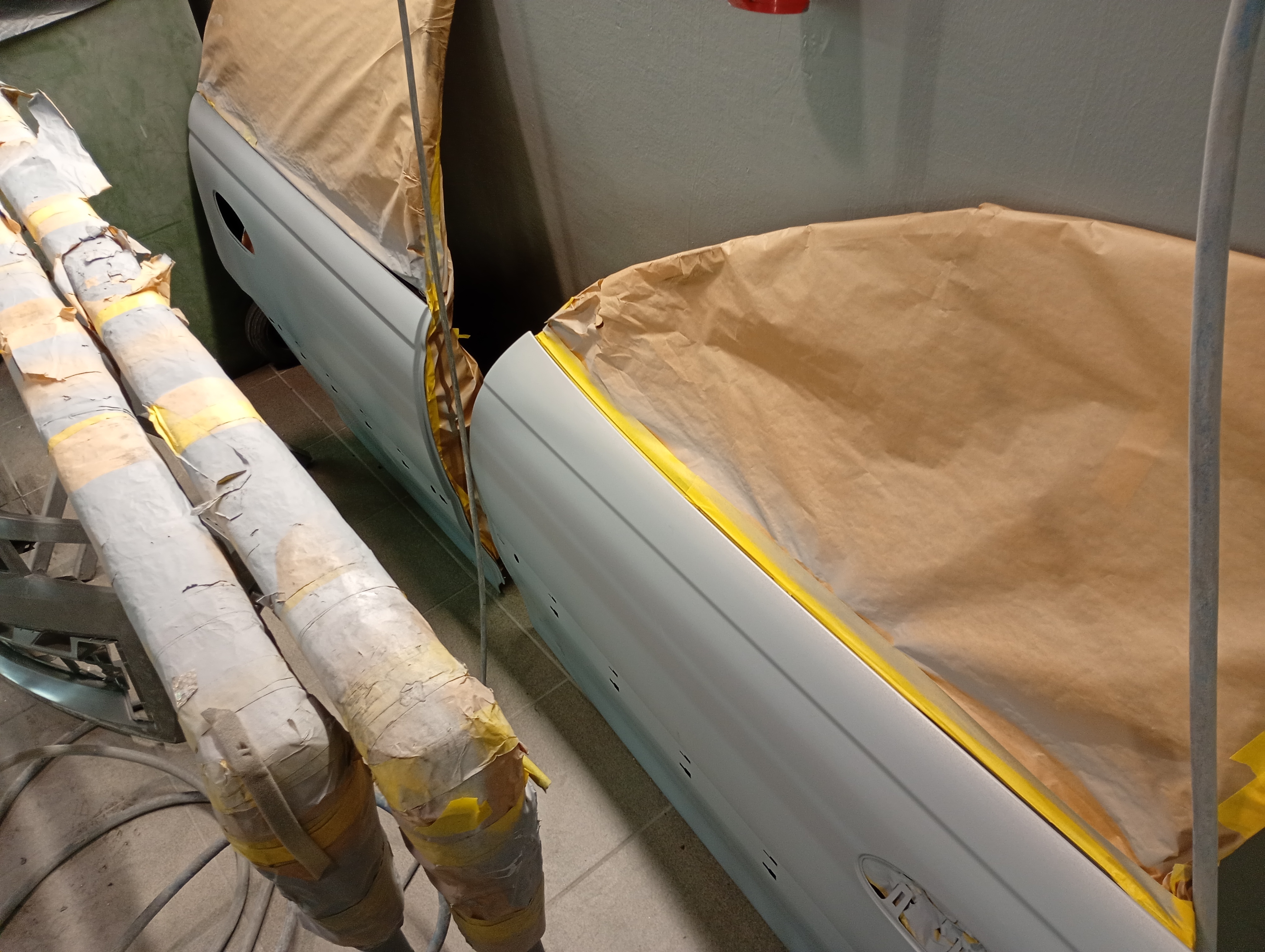

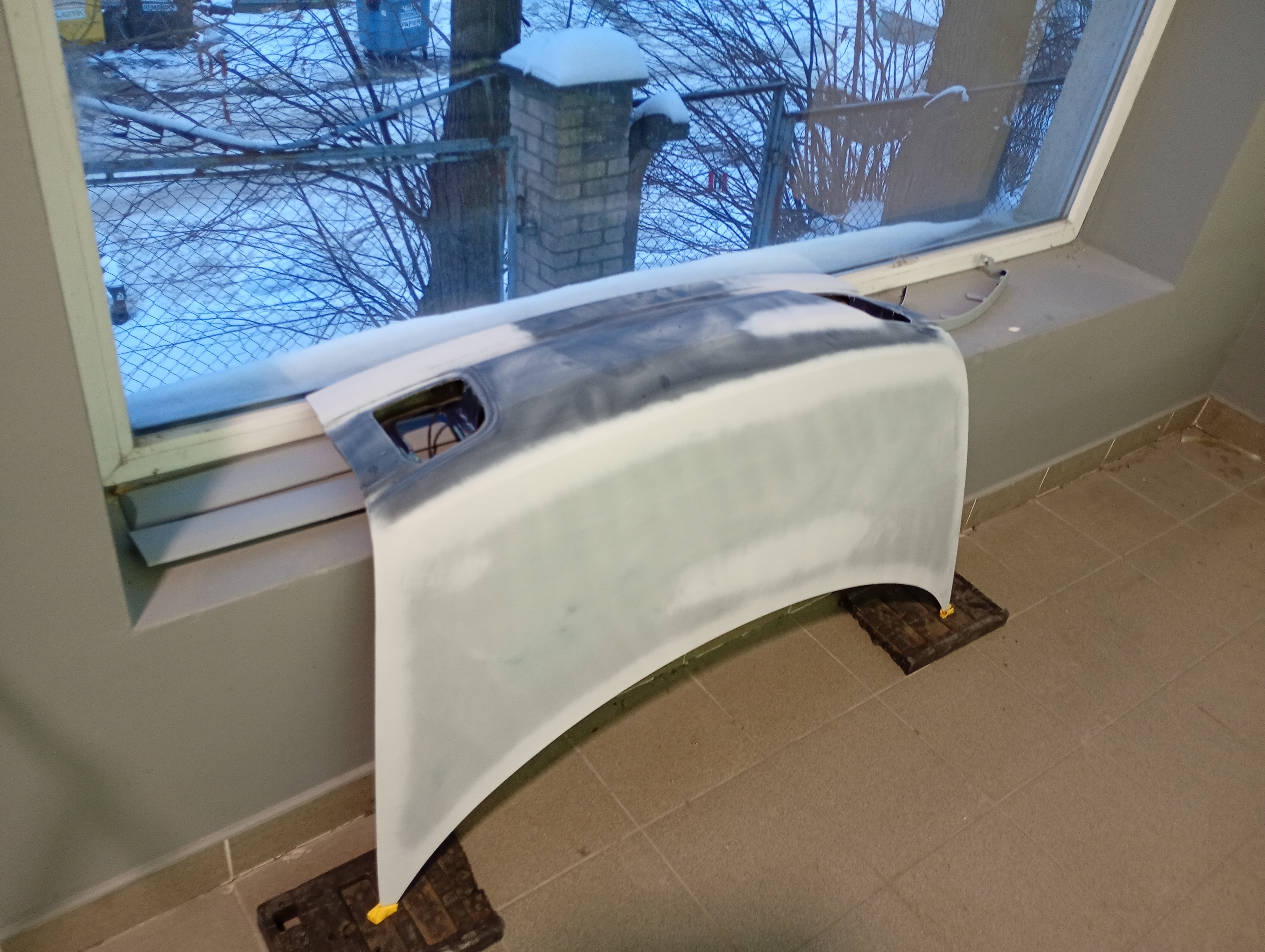

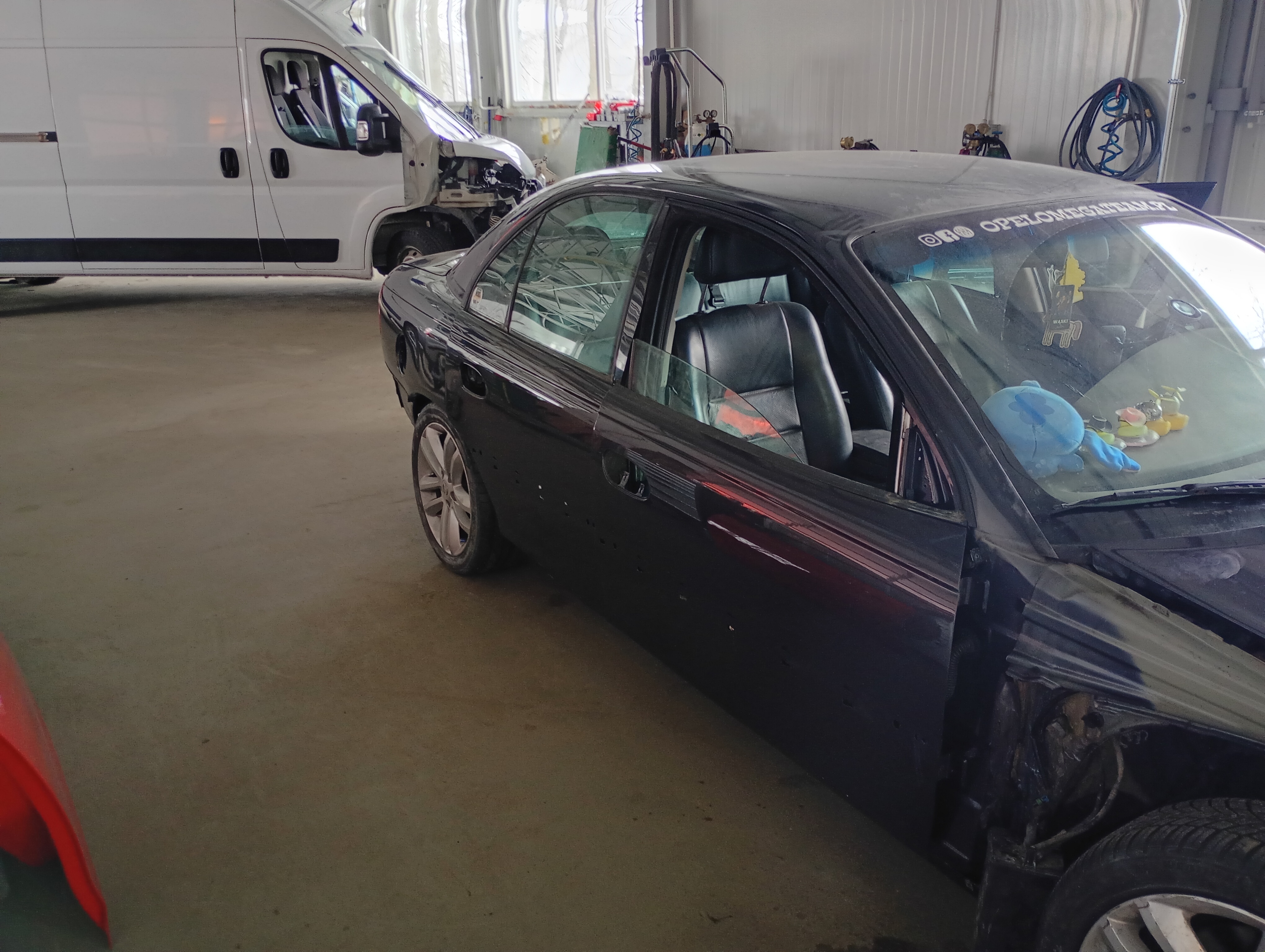

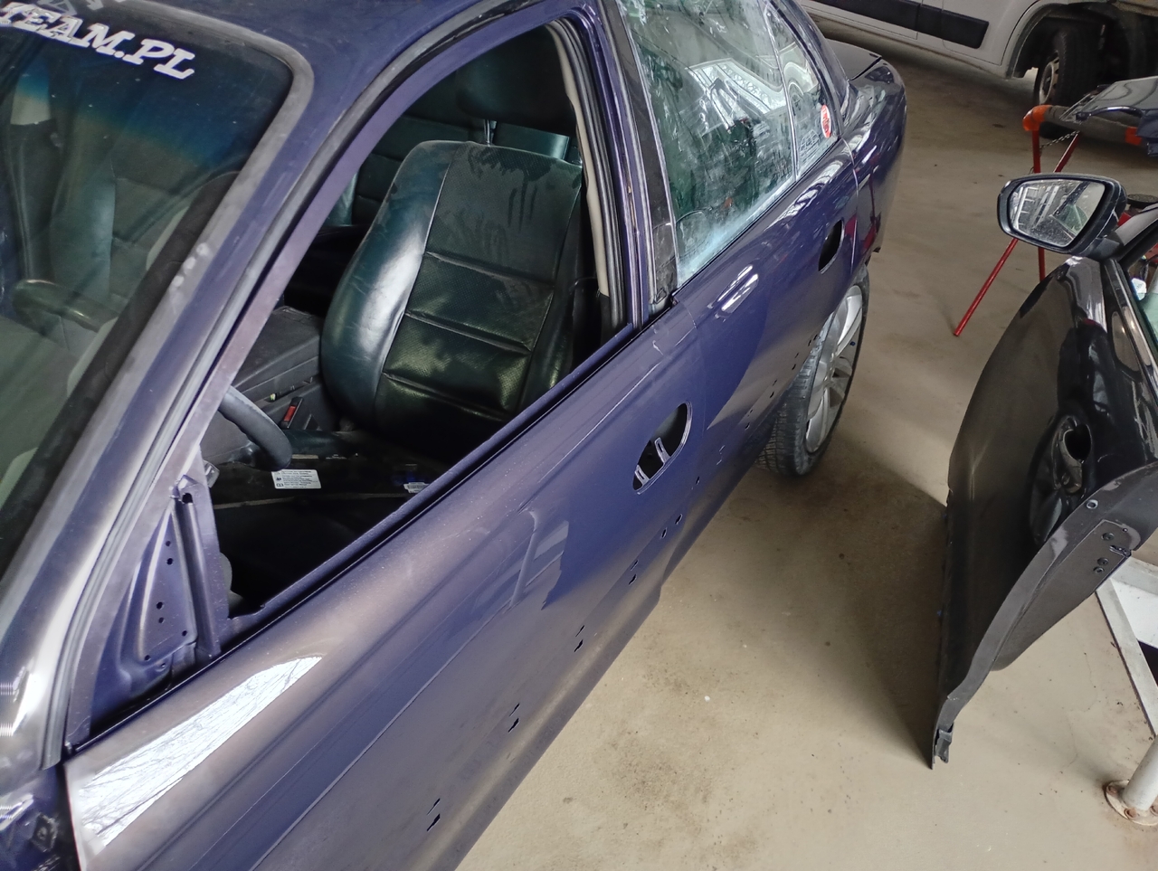

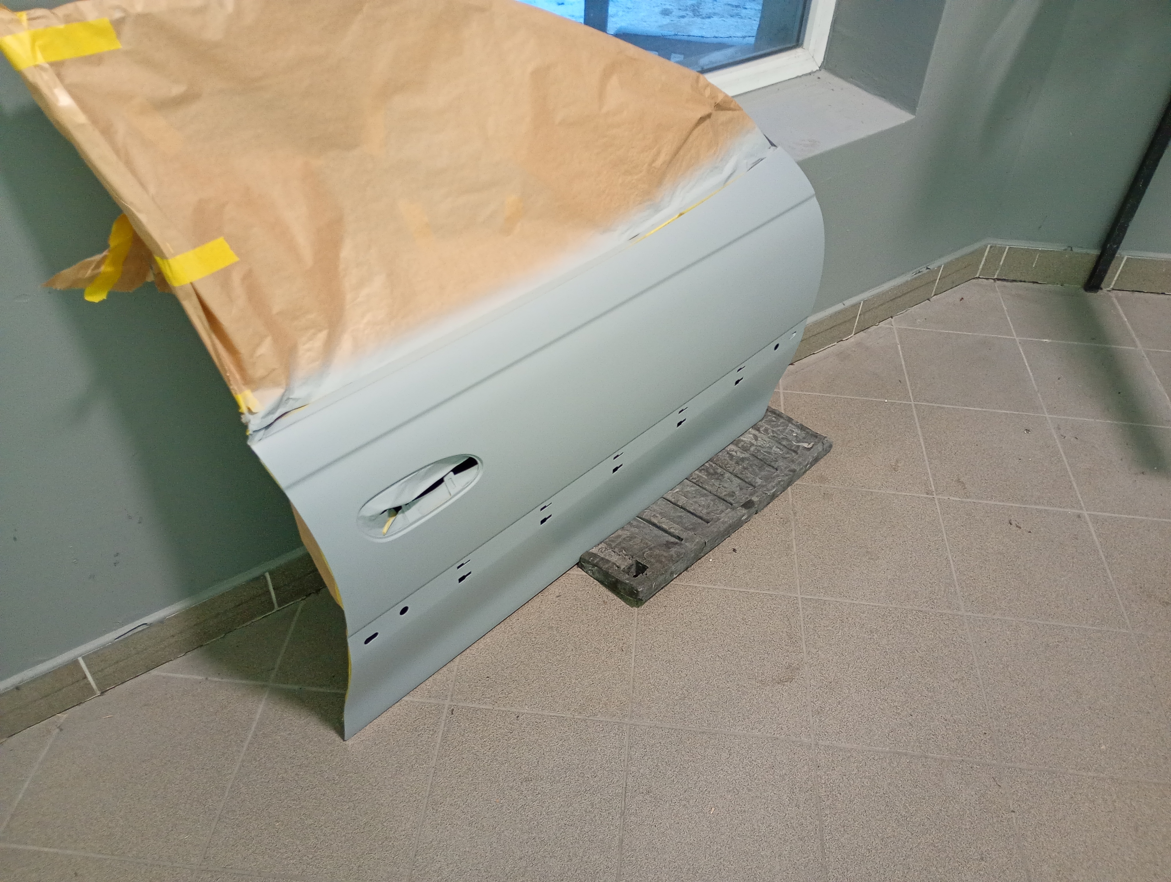

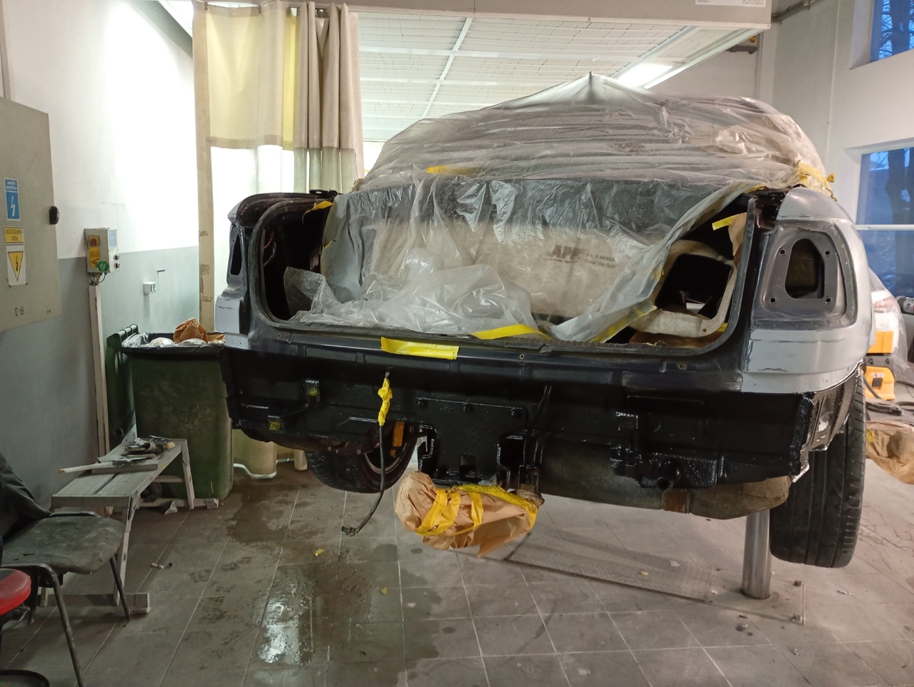

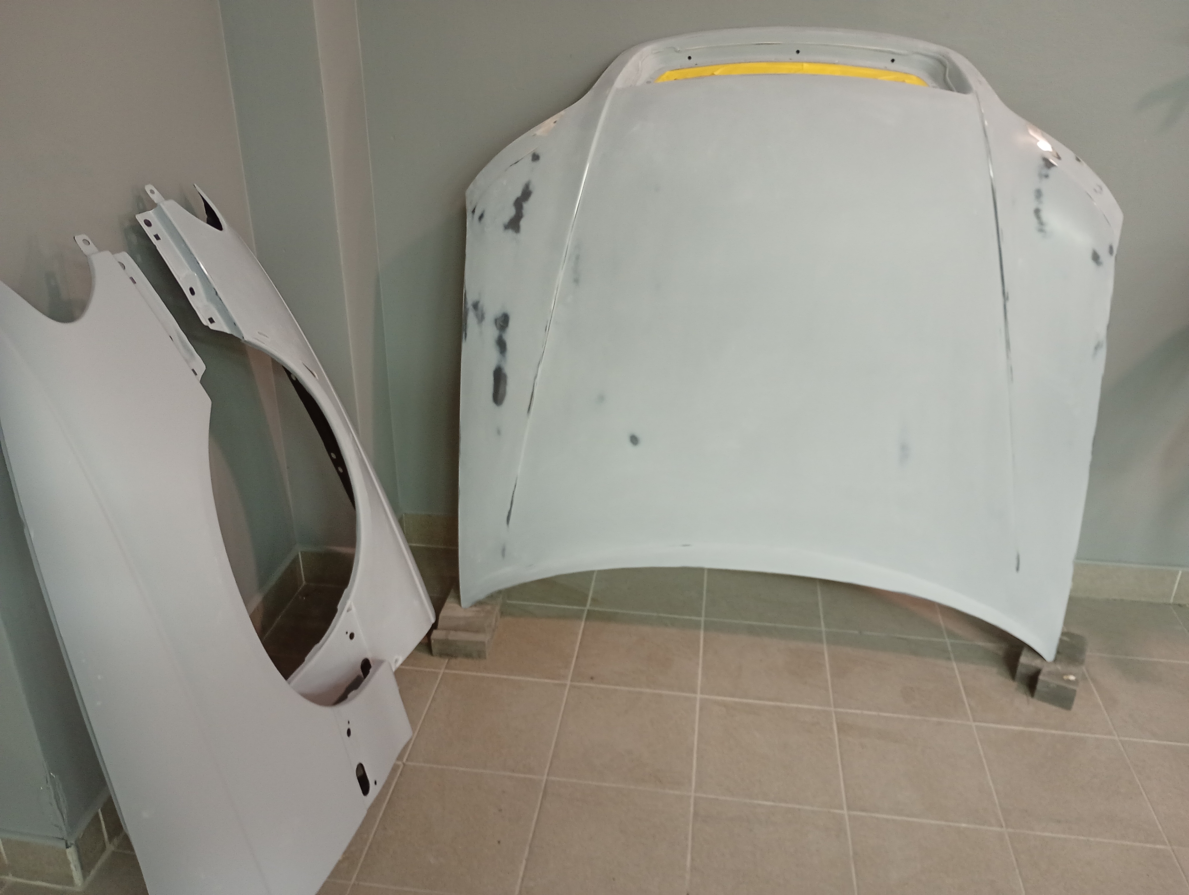

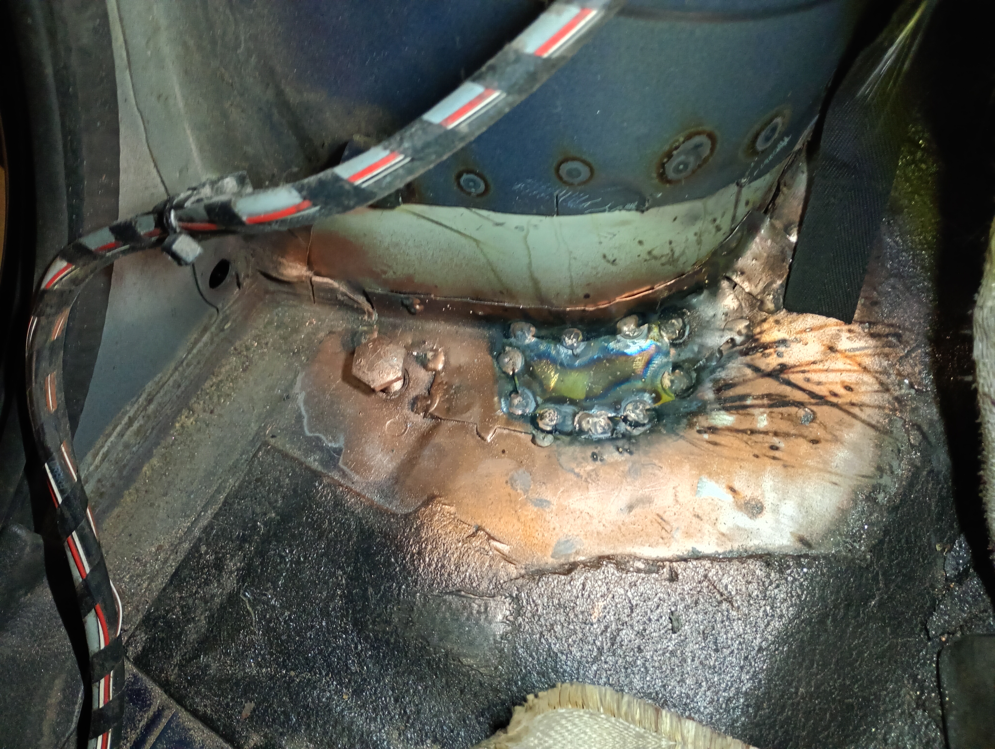

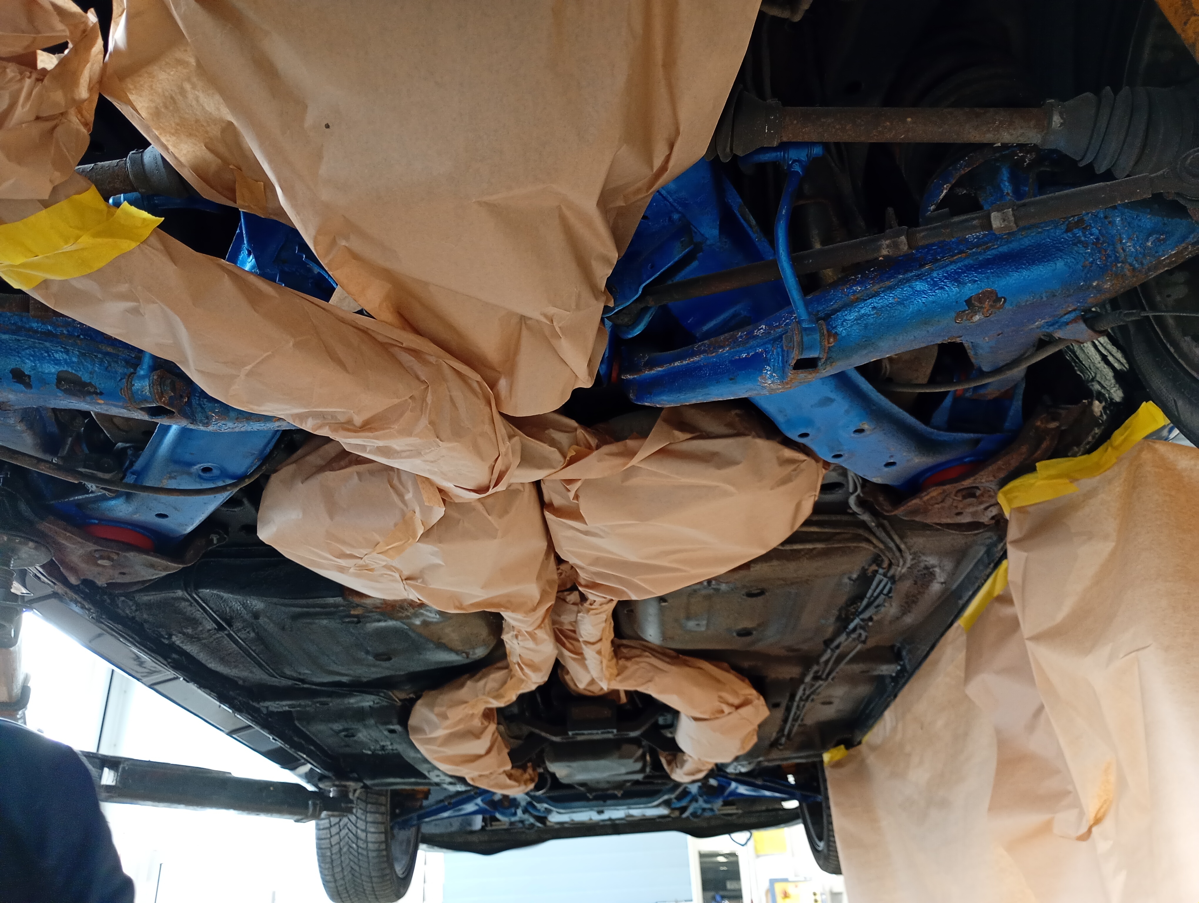

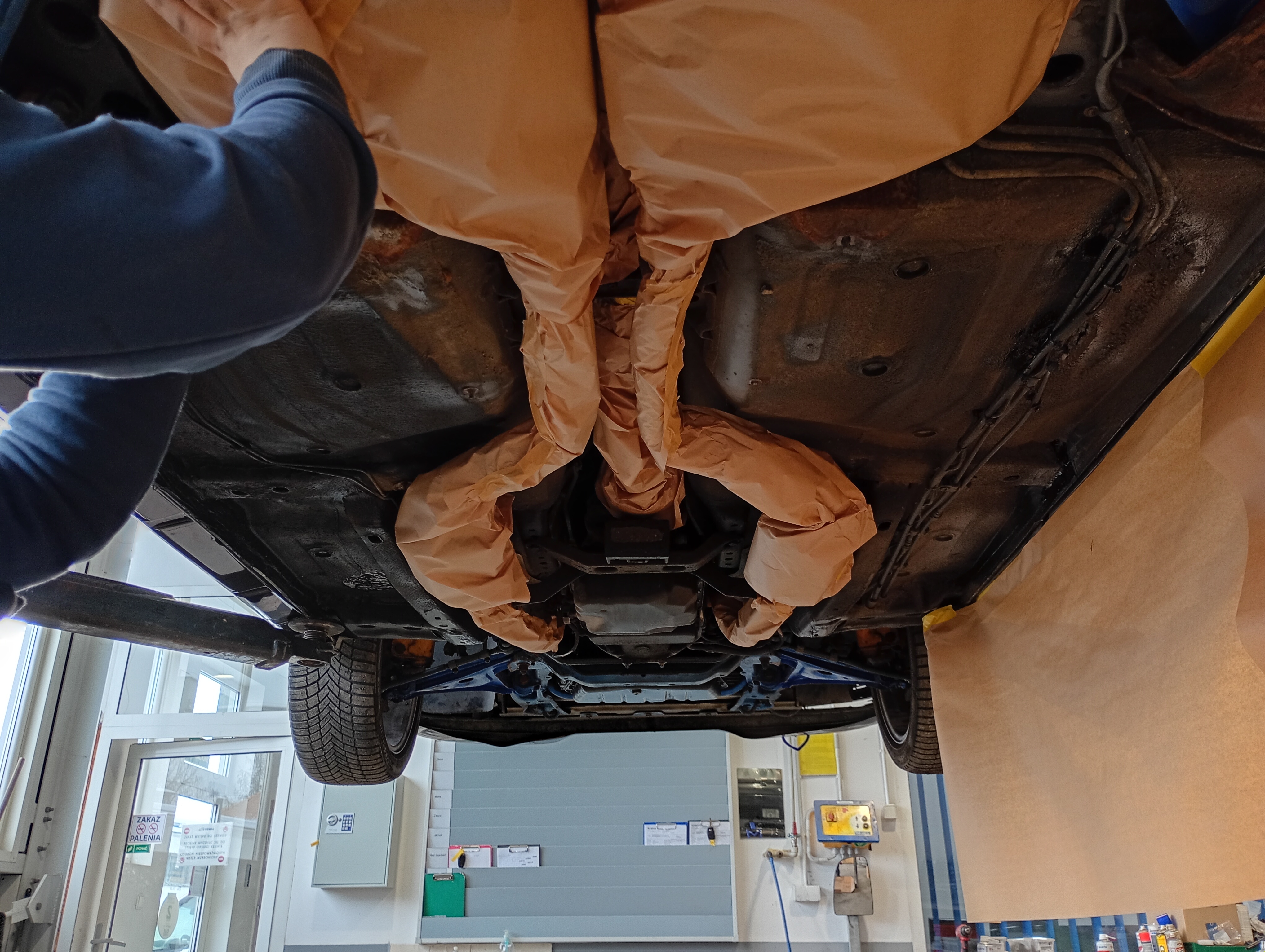

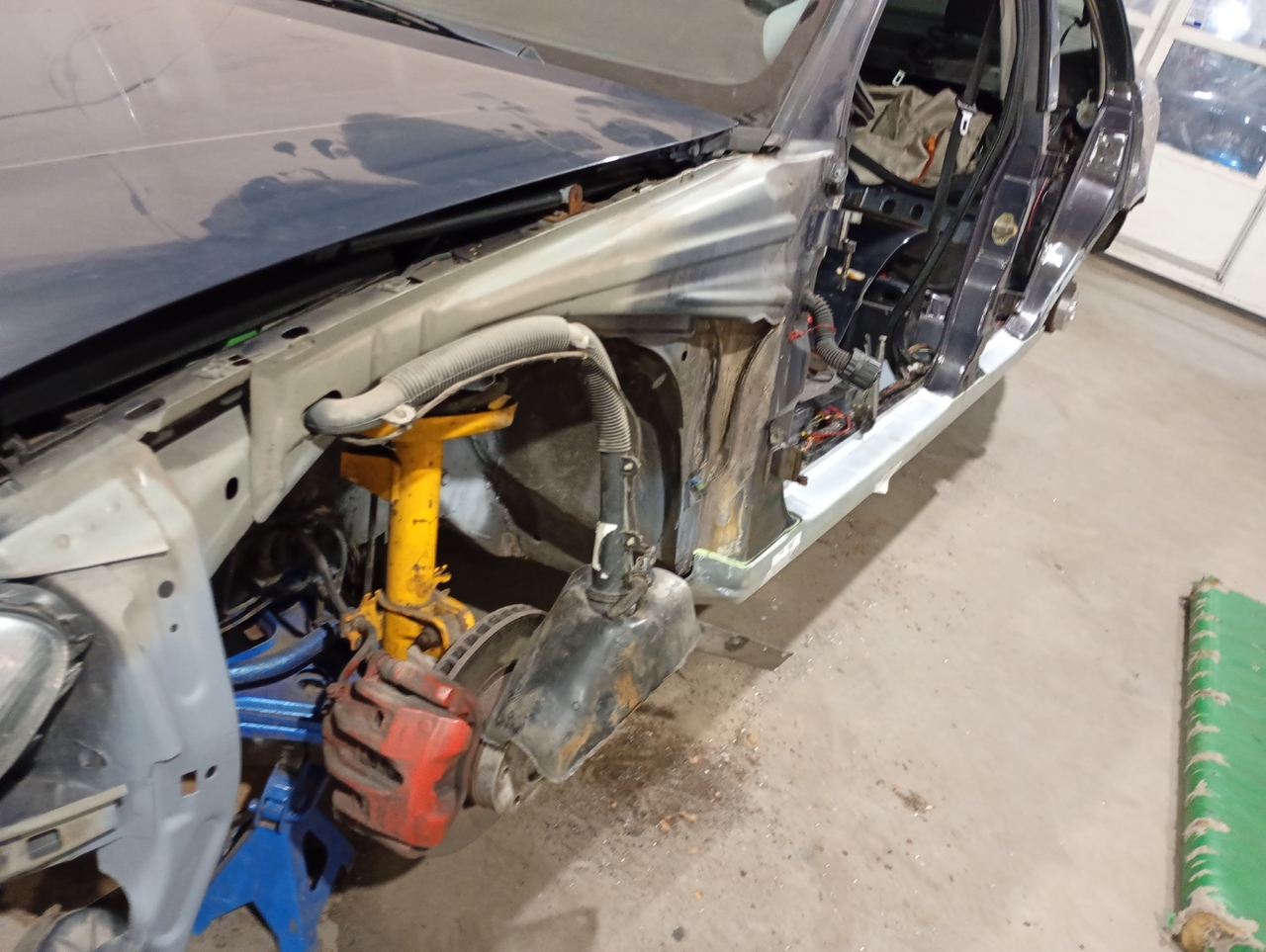

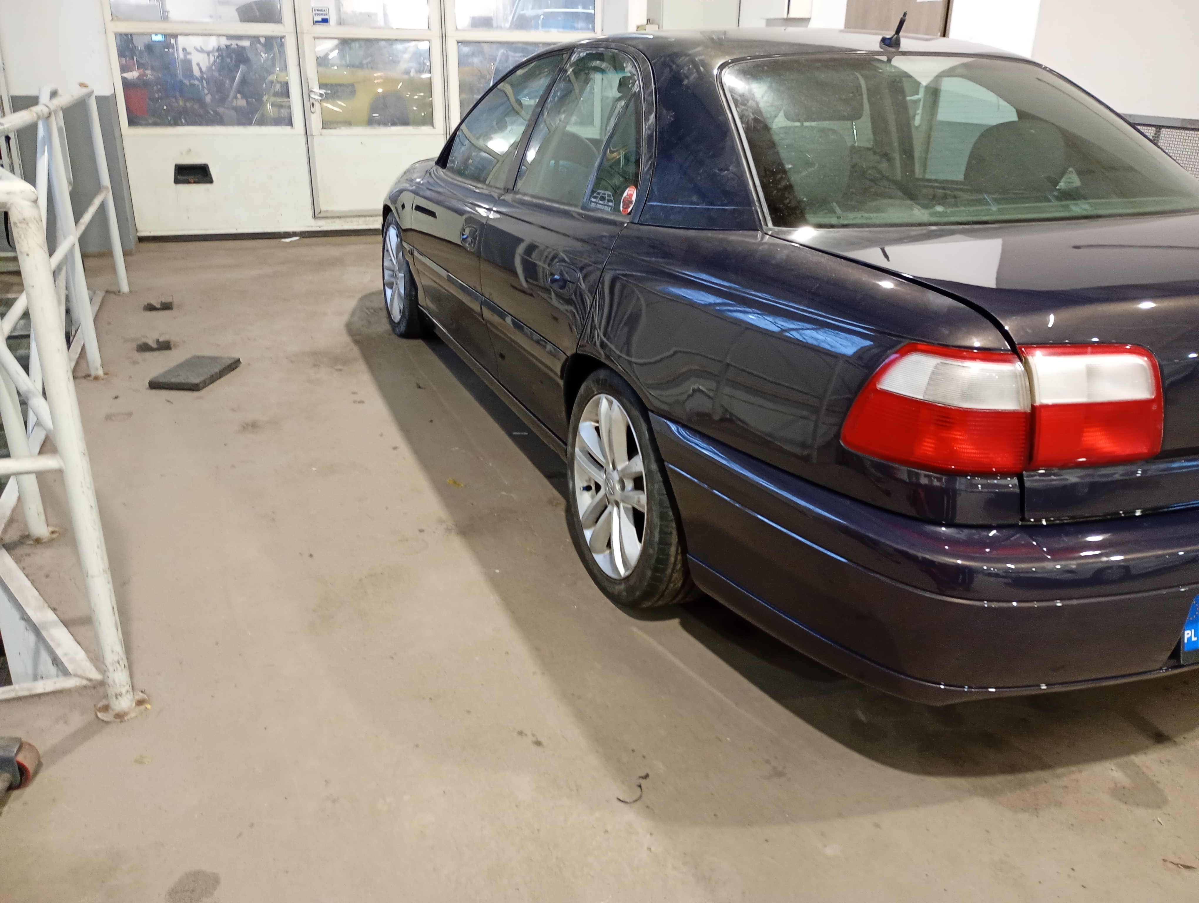

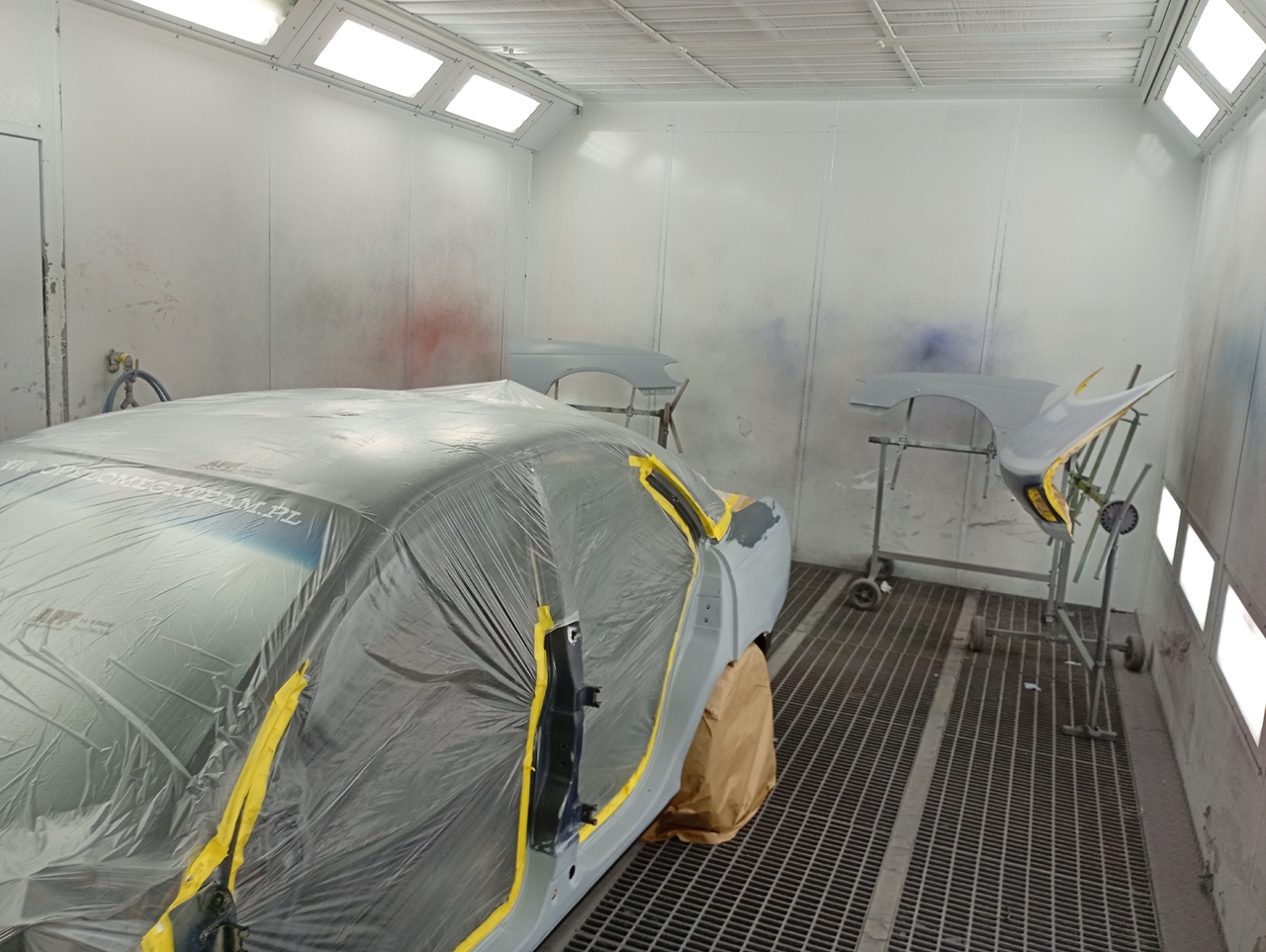

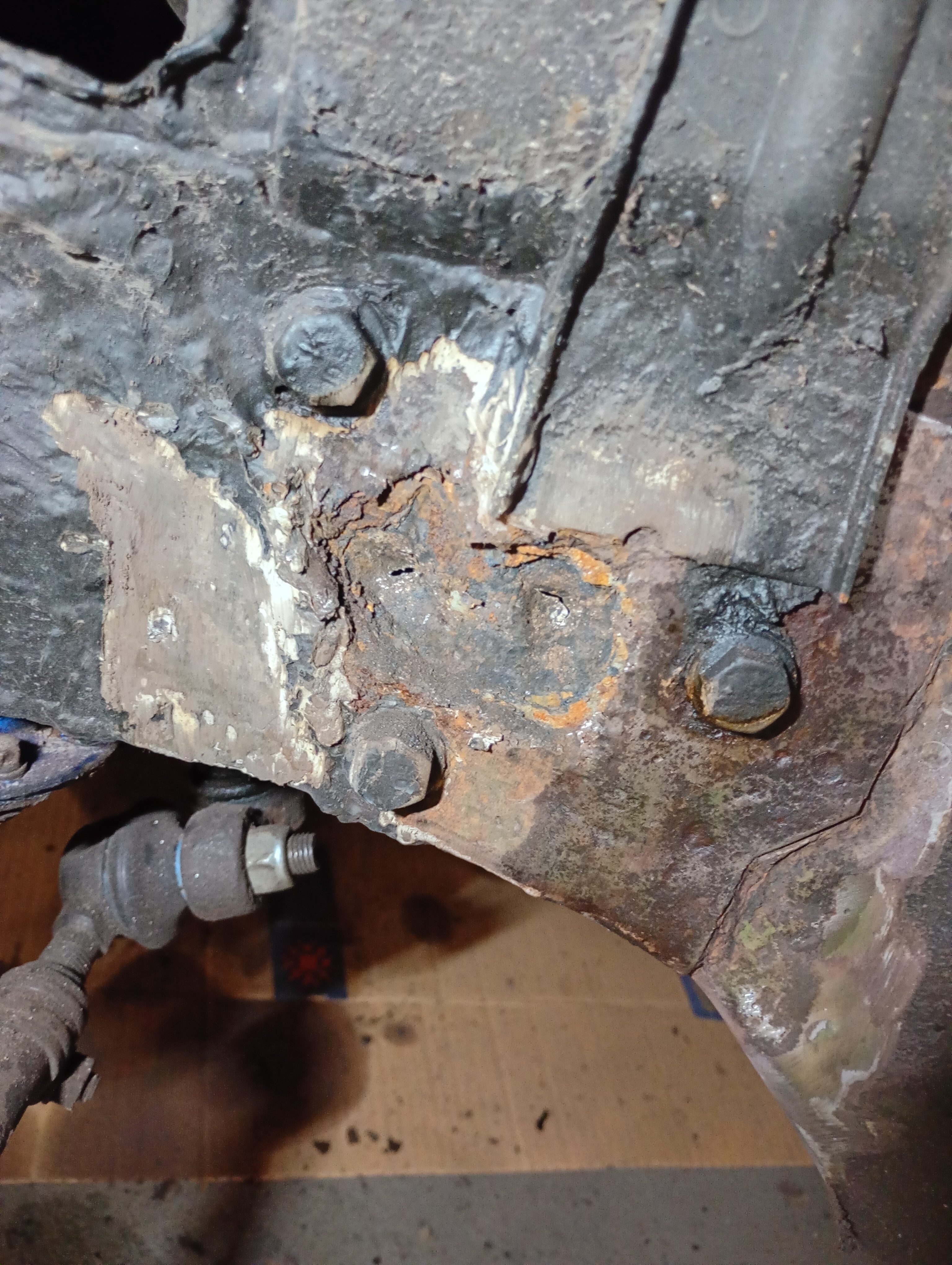

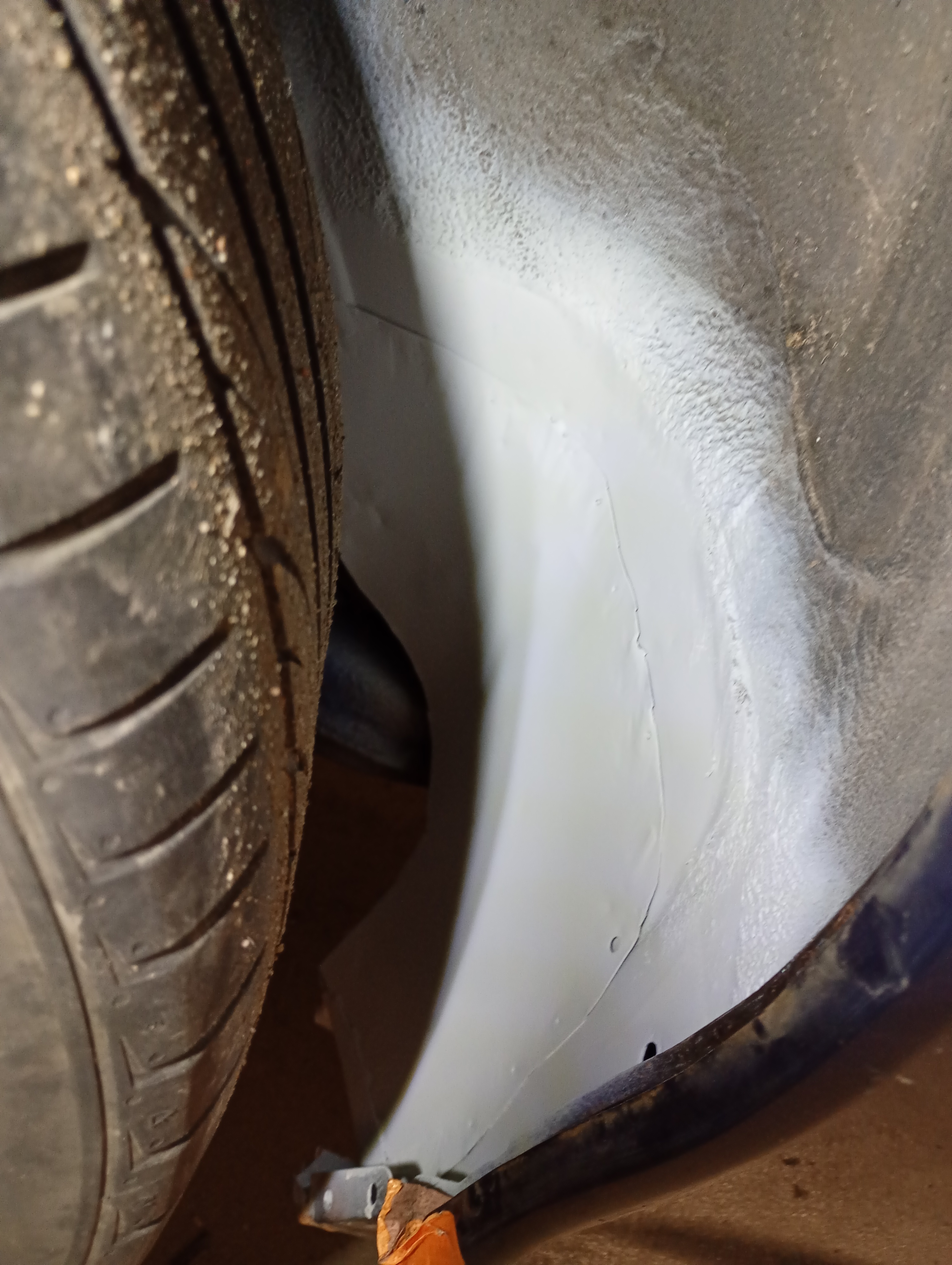

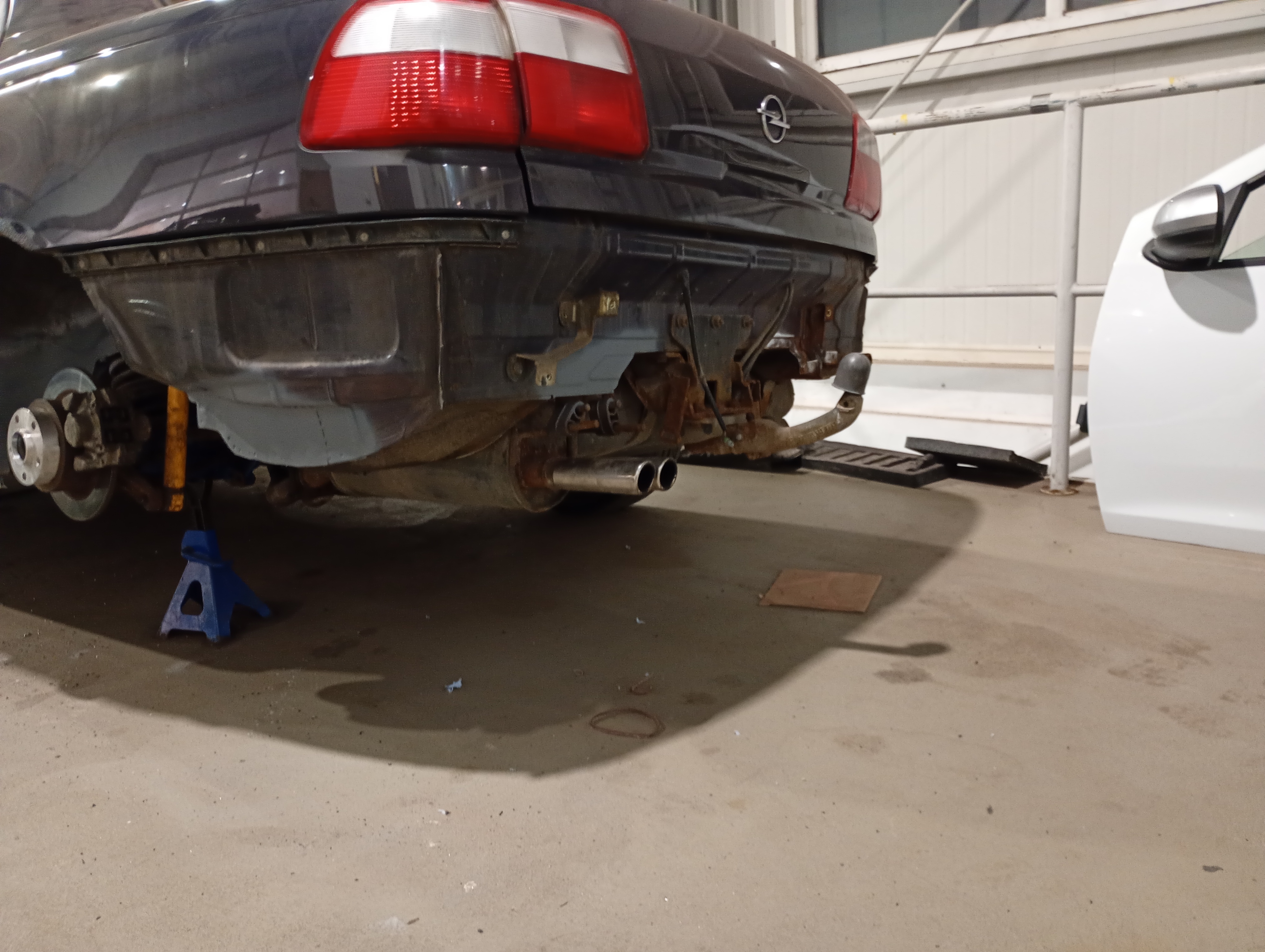

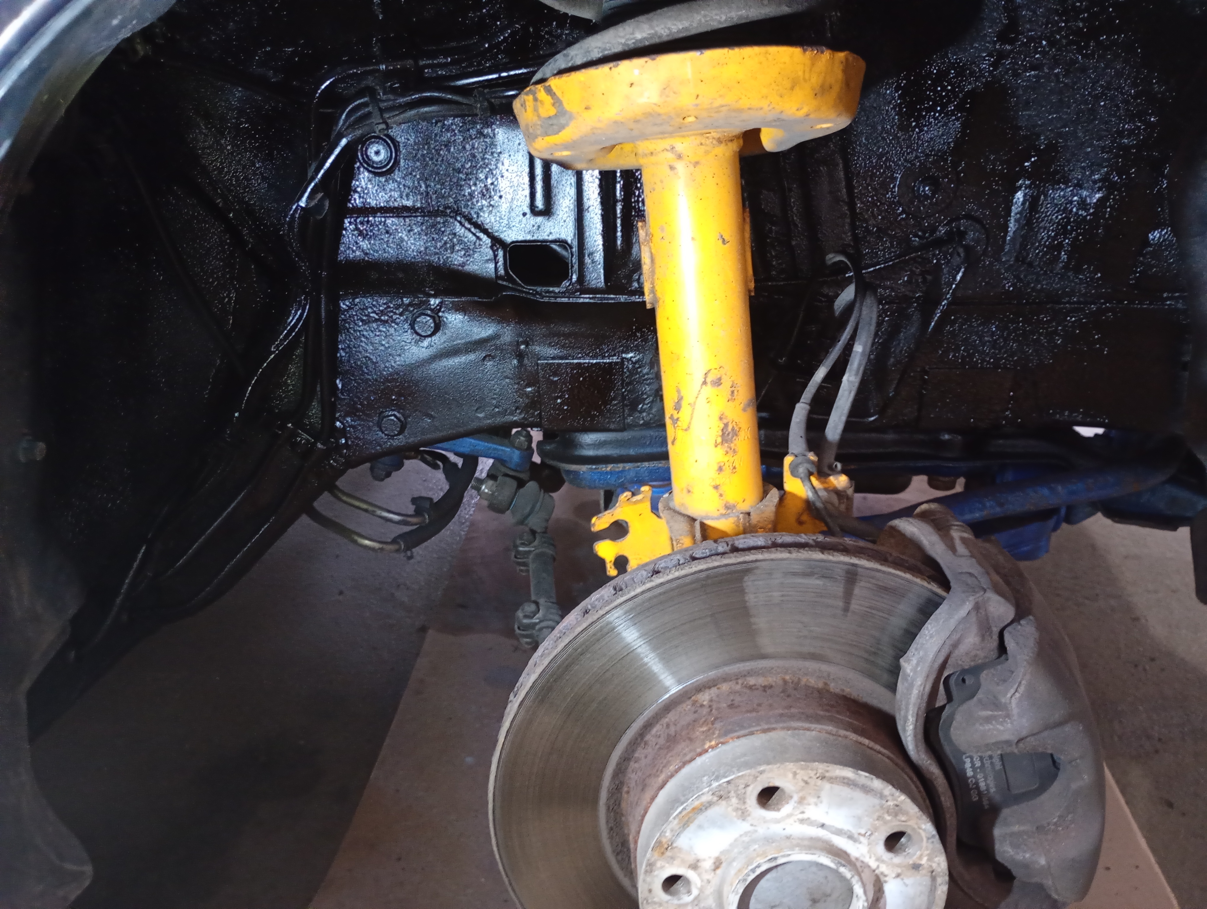

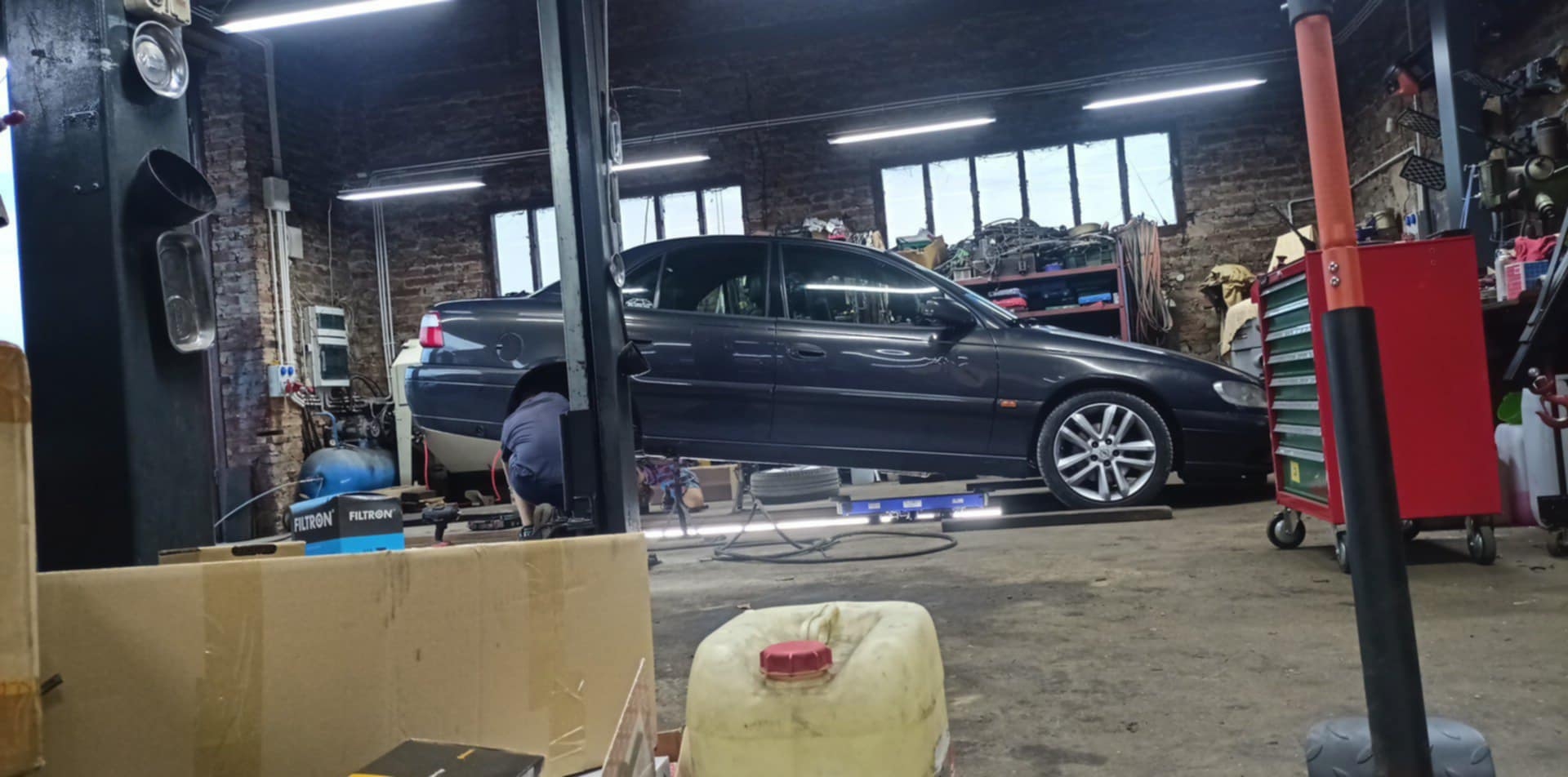

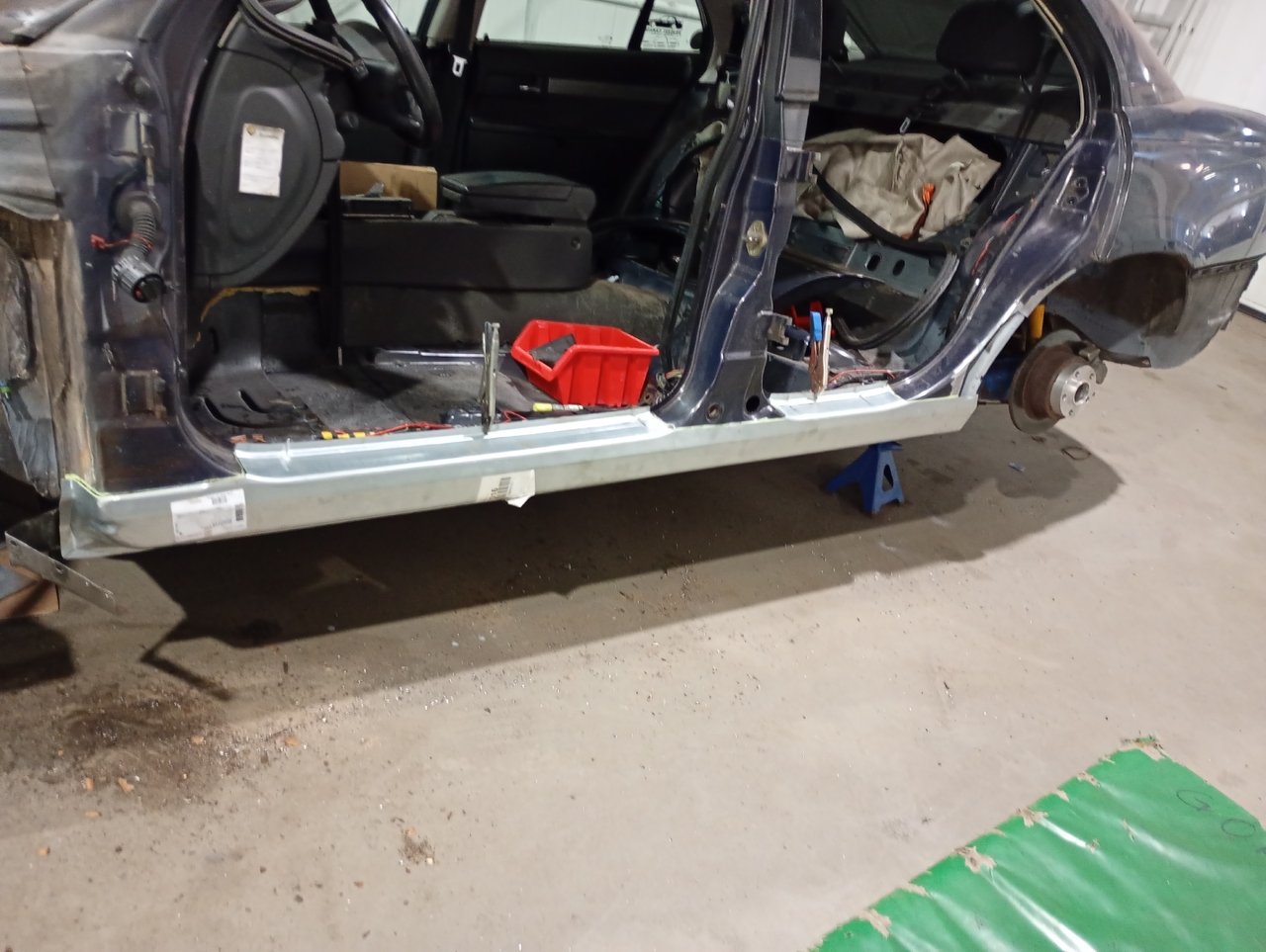

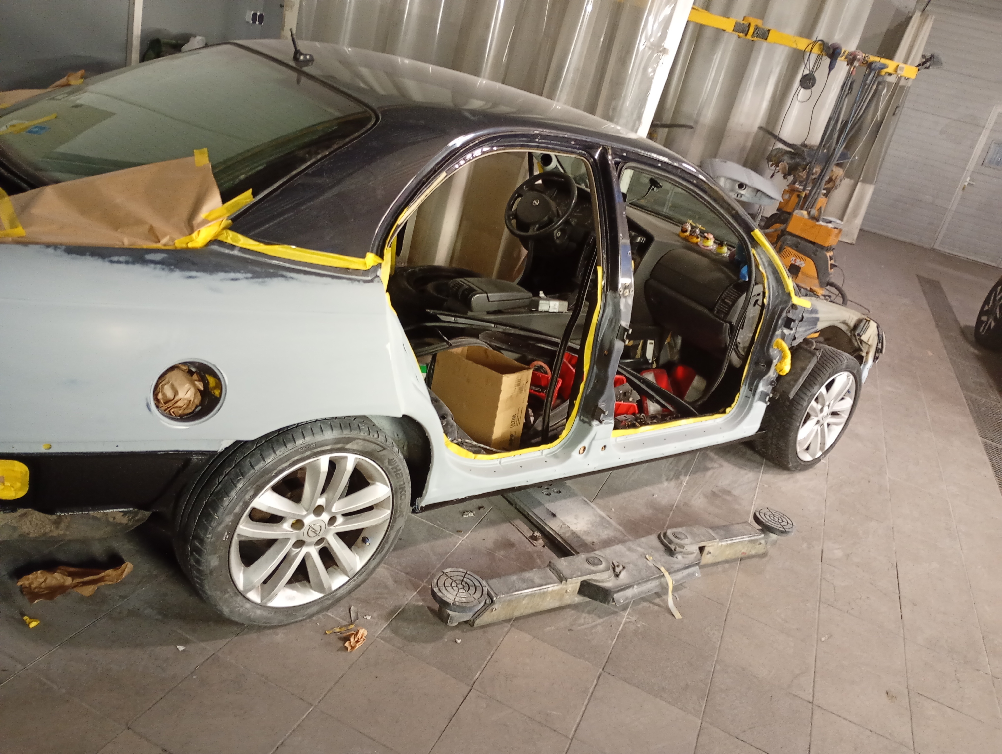

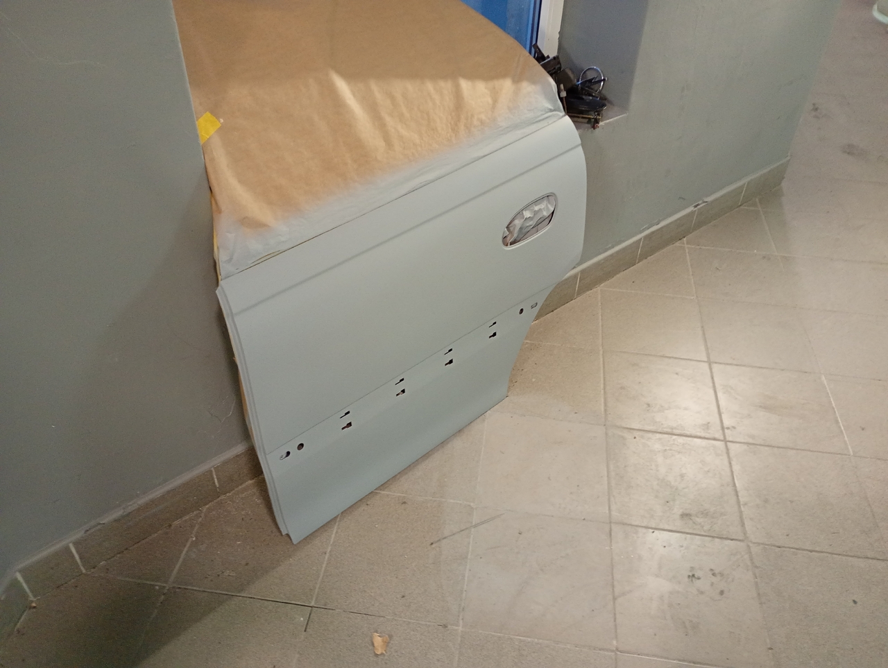

Wąski Opublikowano 21 Lutego Autor Opublikowano 21 Lutego Pora na aktualizacje tematu, od 05.12.2025 omega stała na warsztacie w aso w olsztynie na kompleksową odbudowe blacharkską itp. Samochód został całościowo pomalowany, wyspawany, wychuchany i pozbawiony każdej nadmiernie widocznej rzdzy zaczynając od progów, błotników, drzwi, koła zapasowego przez wszystkie newralgiczne punkty tego samochodu przy okazji robiąc kilka rzeczy do których miałem dostep, typu wygłuszenie drzwi, poprawienie niedziałajacych elementów drzwi pasażera które nie zamykały sie z pilota itp, aż po czyszczenie podwozia nakładanie silikonów na nowo i cała konserwacje podwozia zabezpieczenie wszystkiego woskiem do profili zamknietych. Każdy możliwy element został przezemnie sprawdzony i zachlapany tym czym akurat najbardziej potrzebował, baranek, podkład, drut do spawania... Zdumą informuje o zakończeniu (przynajmniej poki kobita się czepia) ogarniania omegi do sezonu przynajmniej pod kątem blacharskim bo zostało jeszcze dużo innych tematów ale to na inny wpis. Na ten moment wszystkie prace działam samodzielnie więc nie mają one jakiegoś wielkiego tempa ale cały czas do przodu z myślą o zlocie w czerwcu, liczę że do tego czasu uda się ją jeszcze udoskonalić by cieszyła nie tylko oko ale i ucho. Chciałybm z góry podziekować osobą które mie w tym wspierały takim jak moja dziewczyna która mnie wspierała i pomagała również @Pejdzel @Misiek @Adiwoj36 @Frytek98 za słuchanie mojego głupiego gadania i głupich pomysłow gdzie zawsze doradza i pomogą w realizowaniu tych pomysłów 2

Misiek Opublikowano 21 Lutego Opublikowano 21 Lutego Super że się udało ogarnąć założenia. Progres blacharski robi wrażenie. Wiem że jeszcze zostało do zrobienia ale bliżej niż dalej. Z mojej strony mogę powiedzieć "Nie ma za co'. Jak mogę to pomogę, chociaż słownie Widzimy się na zlociszu
Adiwoj36 Opublikowano 21 Lutego Opublikowano 21 Lutego 45 minut temu, Wąski napisał(a): Pora na aktualizacje tematu, od 05.12.2025 omega stała na warsztacie w aso w olsztynie na kompleksową odbudowe blacharkską itp. Samochód został całościowo pomalowany, wyspawany, wychuchany i pozbawiony każdej nadmiernie widocznej rzdzy zaczynając od progów, błotników, drzwi, koła zapasowego przez wszystkie newralgiczne punkty tego samochodu przy okazji robiąc kilka rzeczy do których miałem dostep, typu wygłuszenie drzwi, poprawienie niedziałajacych elementów drzwi pasażera które nie zamykały sie z pilota itp, aż po czyszczenie podwozia nakładanie silikonów na nowo i cała konserwacje podwozia zabezpieczenie wszystkiego woskiem do profili zamknietych. Każdy możliwy element został przezemnie sprawdzony i zachlapany tym czym akurat najbardziej potrzebował, baranek, podkład, drut do spawania... Zdumą informuje o zakończeniu (przynajmniej poki kobita się czepia) ogarniania omegi do sezonu przynajmniej pod kątem blacharskim bo zostało jeszcze dużo innych tematów ale to na inny wpis. Na ten moment wszystkie prace działam samodzielnie więc nie mają one jakiegoś wielkiego tempa ale cały czas do przodu z myślą o zlocie w czerwcu, liczę że do tego czasu uda się ją jeszcze udoskonalić by cieszyła nie tylko oko ale i ucho. Chciałybm z góry podziekować osobą które mie w tym wspierały takim jak moja dziewczyna która mnie wspierała i pomagała również @Pejdzel @Misiek @Adiwoj36 @Frytek98 za słuchanie mojego głupiego gadania i głupich pomysłow gdzie zawsze doradza i pomogą w realizowaniu tych pomysłów Kasę chcesz pożyczyć czy jak? 3
Marros Opublikowano 21 Lutego Opublikowano 21 Lutego Cytując klasyka kina polskiego, @Wąski, jak Ty my zaimponowałeś w tej chwyly!! Szacun dla Ciebie, od cholery roboty zrobiłeś! I to dobrej roboty! 3
Vision95 Opublikowano 22 Lutego Opublikowano 22 Lutego Git robota. Cała malowałeś ? Ja trochę żałuję że nie zmieniłem koloru
Wąski Opublikowano 22 Lutego Autor Opublikowano 22 Lutego 3 godziny temu, Vision95 napisał(a): Git robota. Cała malowałeś ? Ja trochę żałuję że nie zmieniłem koloru tak cała była malowana bez dachu na dobra sprawe też rozwarzałem nad zmiana koloru lecz finalnie został zostawiony orginalny kolor ze wzgłedu na jego unikalność 2
Vision95 Opublikowano 22 Lutego Opublikowano 22 Lutego Godzinę temu, Wąski napisał(a): tak cała była malowana bez dachu na dobra sprawe też rozwarzałem nad zmiana koloru lecz finalnie został zostawiony orginalny kolor ze wzgłedu na jego unikalność No to luks. Tylko nie rozwal
Wąski Opublikowano 22 Lutego Autor Opublikowano 22 Lutego Godzinę temu, Vision95 napisał(a): No to luks. Tylko nie rozwal Teraz jest kombi na co dzień a sedan tylko na zloty
