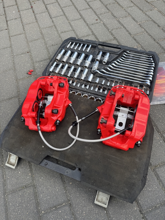

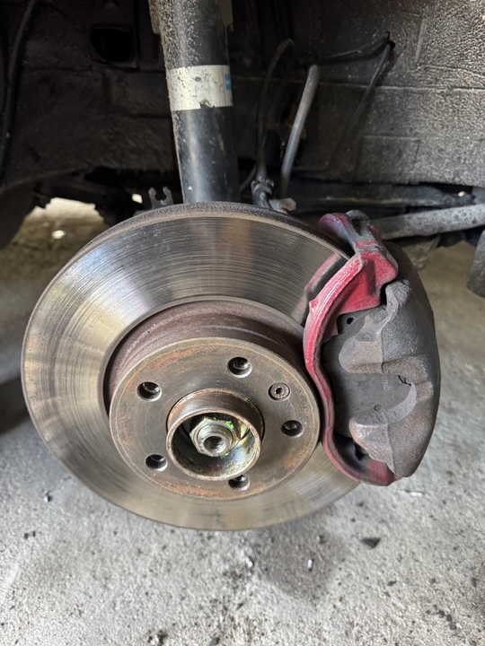

Więc na weekend wziąłem się za swap hamulców, ostatecznie problem polega na tym, że trzeba frezować tarcze. Myślałem, że wszystko pasuje jednak wyszło inaczej.

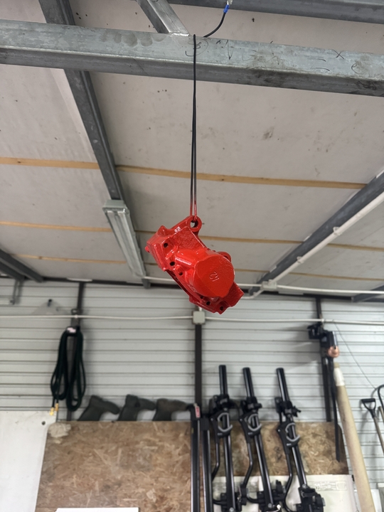

Zawiozłem je dzisiaj rano do tokarza i mają być zrobione w środę. Więc na mój długi przyszły weekend prawdopodobnie będzie już całkowity swap. Tylne hamulce trzeba będzie wyciągnąć odświeżyć i zregenerować. Idę zaraz malować jeden który mam nowy… kilka fotek z robótki .. obszerne info będzie jak już złożę wszystko jak trzeba 😆😆
Z nudów prysnąłem jeszcze Adaptery sprayem na czarno no i jeden zacisk na czerwono. Pewnie zaraz sacznie się hejt czemu nie proszek. No dlatego, że nie mam czasu, trzeba zrobić te hamulce może w przyszłym czasie będzie coś dłubane z tyłu to wtedy się zrobi tył 🙂

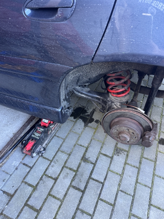

No więc nadszedł ten długi oczekiwany weekend w którym w końcu się wziąłem za hamulce. 🙂 Generalnie zacząłem od prawego koła tył w kwestii mojej ideologii koło po kole od najdalszego ale od razu na gotowo.
Więc tak.

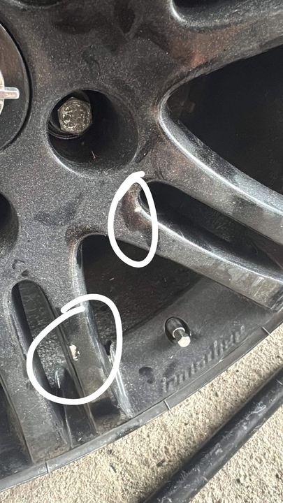

-Prawe koło tył bez większych problemów przewód hamulcowy poszedł normalnie ze względu, że był wymieniony jakiś czas temu. Wleciał pomalowany sprayem nowy zacisk ;D z tego wszystkiego już nawet nie mam zdjęcia... Przy dokręcaniu omsknął mi się klucz do kół i potargałem felge...

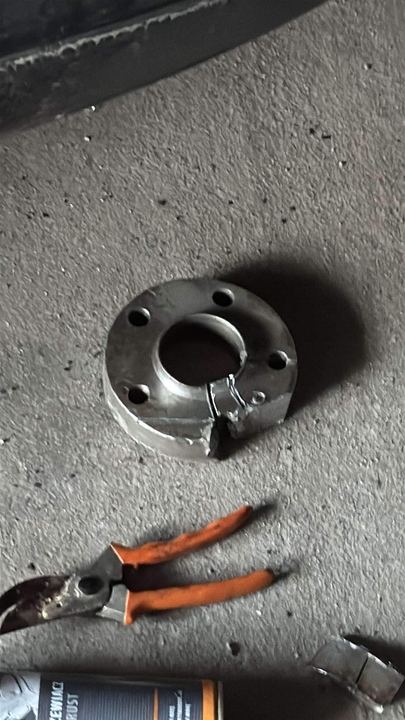

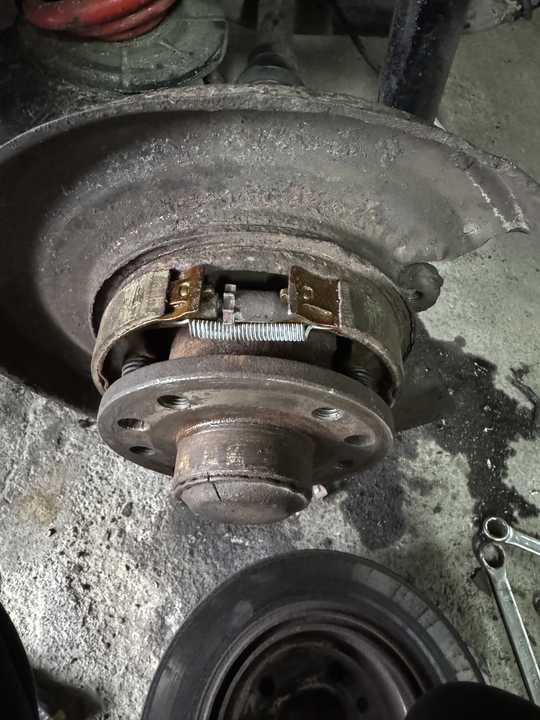

-Lewe koło przyniosło ze sobą wiele problemów Najpierw zapieczony dystans który nie chciał się za uja poddać. Probowałem odbijania różnymi narzędziami, grzanie palnikiem, Przewierciłem go i nagwintowałem żeby odszedł od tarczy, nic to nie dało. Ostatecznie musiałem go pociąć szlifierką kątową..
Dopiero po takim zabiegu przy użyciu odpowiedniego negocjatora Dystans puścił...

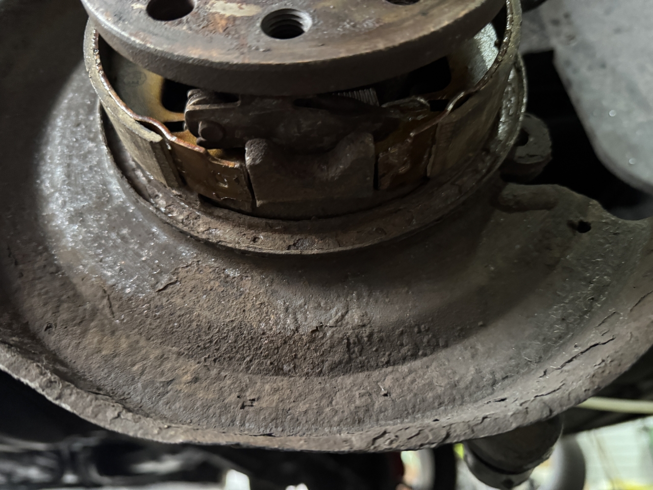

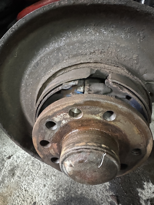

po zdjeciu zacisku czas na hamulec ręczny który nie działa w tym kole. O dziwo Bolce jeszcze całe. Okazało się, że szczęki się rozwarstwiły i cóż począć.
Na szczęście tak jak kiedyś robiłem prawe koło tak prawe czekało gruby czas ale w końcu się doczekało.

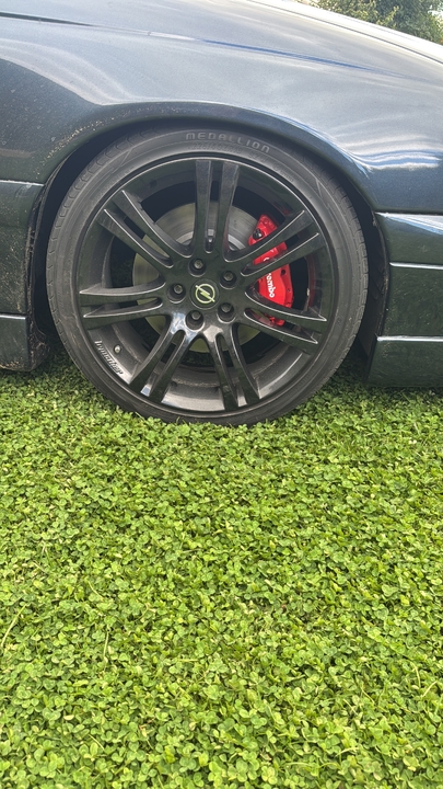

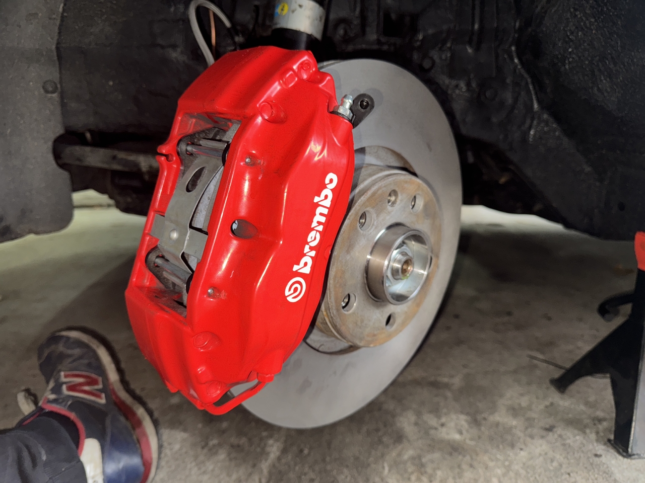

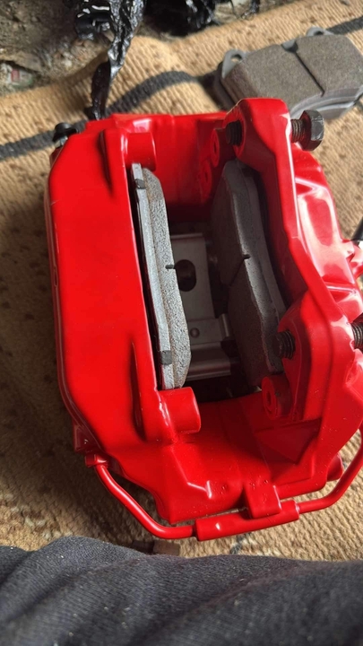

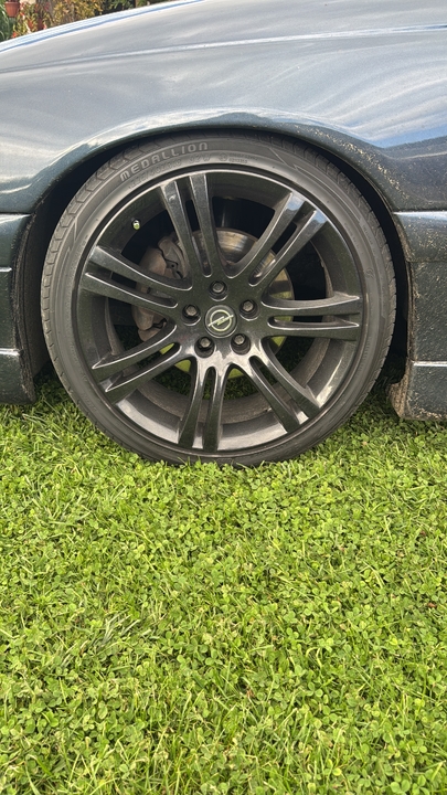

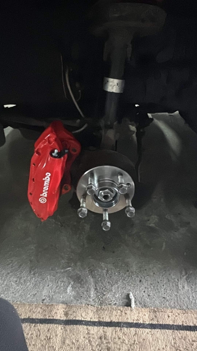

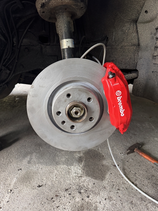

-prawy przód generalnie poszło wszystko idealnie jakbym chciał, żadnych strat. Przewody odkręciły się jak trzeba przy pomocy sprytnego klucza bo bez tego pewnie nie było by tak łatwo. Rozmontowałem, zamontowałem no i generalnie bardzo fajnie siadło. Na zdjęciu może różnicy zbyt dużej nie ma ale na żywo widać różnice gołym okiem 😄
IMG_3281.thumb.JPG.8ff0567a9d3312dde9a48c0fbc54a000.JPGIMG_3282.thumb.JPG.8000ee12bb2744d709c95629d1484098.JPG76EA4464-F61D-4B67-BD6D-A39CD9B463AA.thumb.jpg.ca2bf0fa817f46fc74dc187d6e514ee7.jpg2D262490-4C7E-446E-ACC9-EAC68BE7769F.thumb.jpg.581c902ca69b697794c3f4f6fb5118fa.jpg
Nawet teraz patrze na zdjęcie to widać w sumie różnice 360mm to to nie jest ale coś tam lepiej. W sumie jakby ktoś nie wiedział.
Adapter pod Zacisk z BMW E38 4 tłok BREMBO pod tarcze 318mm z audi a6c5 bodajże
Tarcze trzeba toczyć gdyś w środku posiada stożek który blokuje przy nakładaniu na piaste.

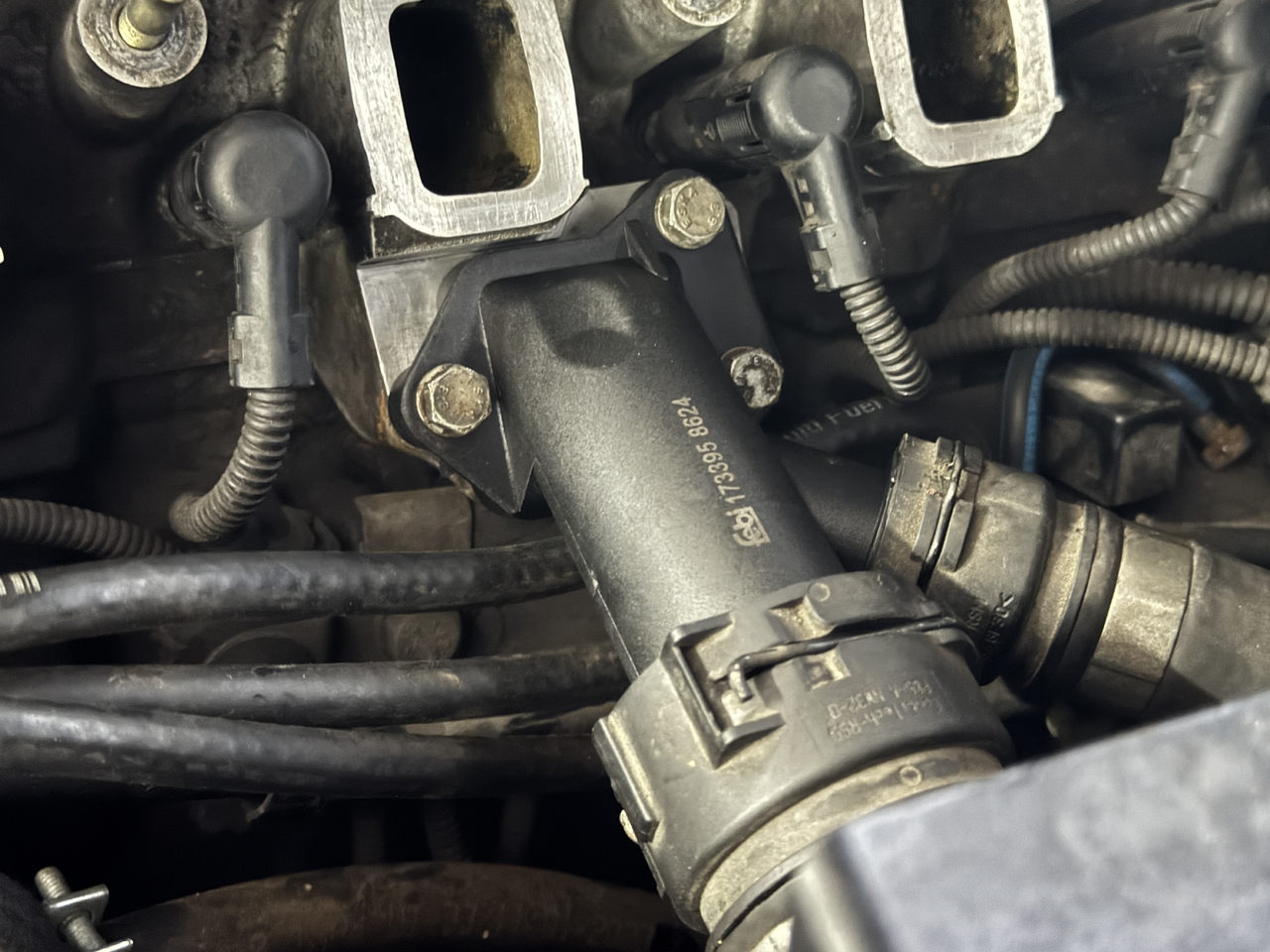

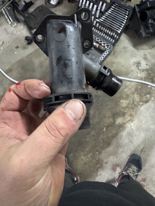

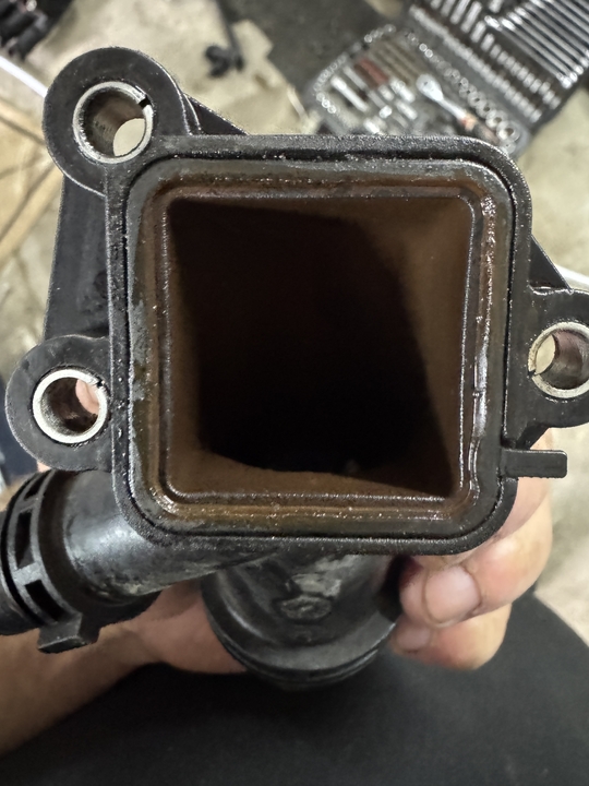

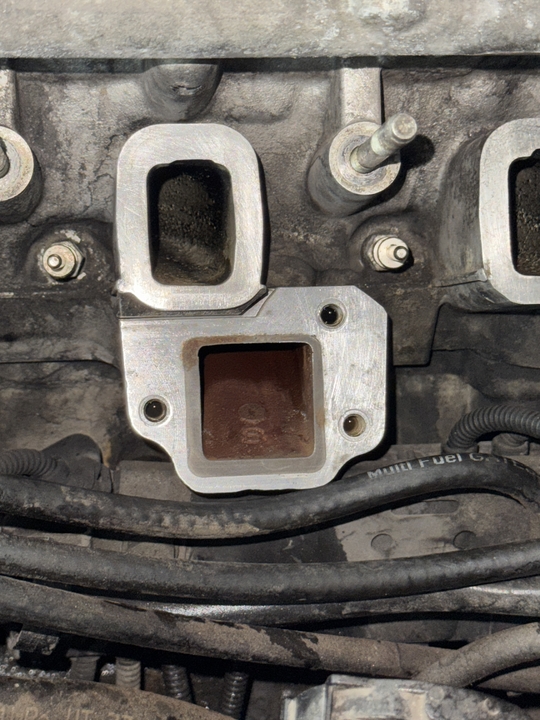

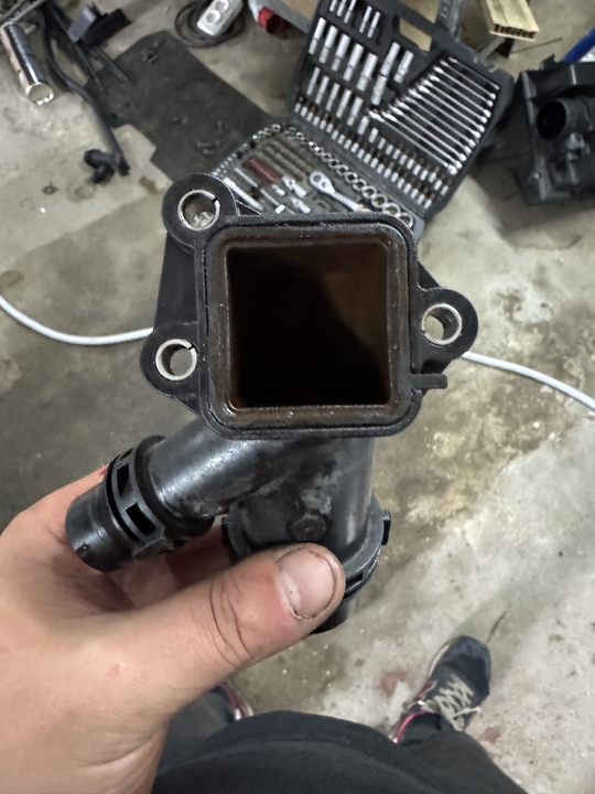

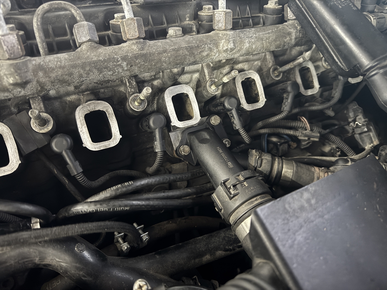

Kolejny dzień. Z racji postoju omegi z powodu usterki układu hamulcowego postanowiłem poszukać winowajcy kałuży pod samochodem. Okazał się krucieć. Ssący do góry i jest, zamówiony ale wymiana dopiero w przyszły week, z powodu braku części... Wyczyszczone, naszykowane więc czekamy. 😄

Omega w końcu doczekała się nowego krućca wodnego, wymienione, dokręcone i testowane przed założeniem kolektora ssącego. Wszystko sucho, nic się nie poci. Można więc składać. W sumie bez opisywania bo nie ma co. Auto na lawecie trafiło do warsztatu gdzie będą wymieniona przewody hamulcowe... Więc czekamy co to będzie. Do piątku muszą zrobić bo czymś trzeba przyjechać na zakończenie ;D

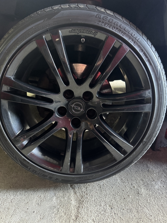

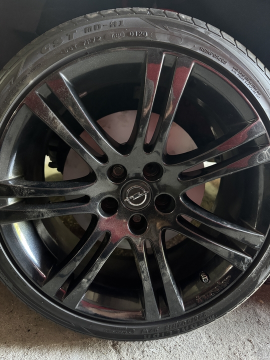

Swoją drogą jak hebel wszedł większy i ładny to felga zaczęła być widoczna 😄

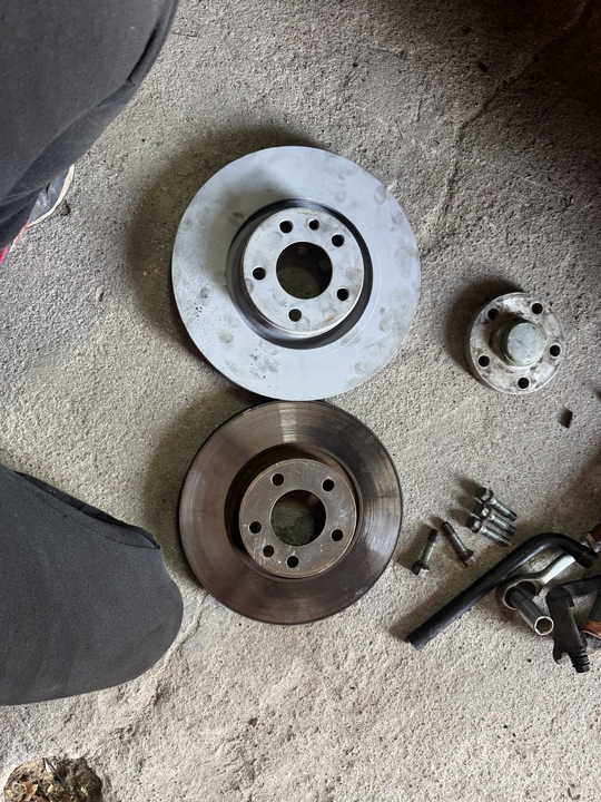

Wracając do omegi. Hamulce ciąg dalszy, wypad na zakończenie to były pierwsze kilometry na nowych hamulcach i generalnie średnio.. Bicie duże lipa trochę, Więc postanowiłem to trochę ogarnąć. Kupiłem czujnik zegarowy i jazda z tematem. Pierwsze koło przód, Dopuszczalna granica 0.05mm
Tutaj odchył jest na poziomie Prawie 0.50mm. Nic dziwnego, że chciało praktycznie podczas hamowania ręce wyrwać xD Tarcza krzywa to jest pewne, Sprawdzamy następnie Odchyły piasty....
 Tutaj dopuszczalne jest maksymalnie 0.02 A mamy praktycznie 0.08 Też dużo za dużo. Więc wleciała nowa piasta z łożyskiem Której efekt jest następujący.
Praktycznie idealnie prosta więc zostaje temat zacisku i jego nie wycentrowania względem tarczy ale najprawdopodobniej, nie było dobrze dokręcone śruby Adapter->Zacisk i możliwe że występowały luzy, Rozebrałem wszystko i skręciłem na nowo. Jutro czekamy na tarcze aż wrócą od tokarza i będziemy zakładać..
Przejdźmy na drugą stronę. Tu o dziwo dużo lepiej, Piasta mieści się w normie więc nie została wymieniona. Klocki są równo zużyte więc nie ma problemów, Generalnie tylko tarcza jest krzywa, Rzucam filmiki:
Piasta Prawa
Podsumowując: Jedna nowa piasta przód lewy, Tarcze oddane do toczenia, Nowe Klocki już czekają. Więc jutro finał tej zdechłej sprawy. Zostaje temat pompy hamulcowej ale to będzie materiał na osobny post, Więc Dziękuje I pozdrawiam:D

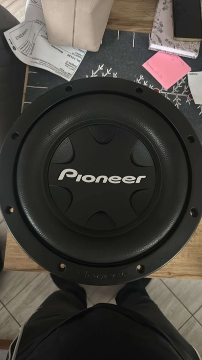

Jak wszyscy to wszyscy do mnie też pierwsze graty przyjeżdżają 🙂
Na razie z Info, głośnik 1k RMS.

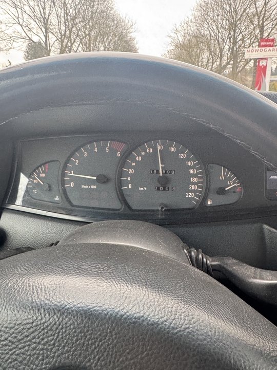

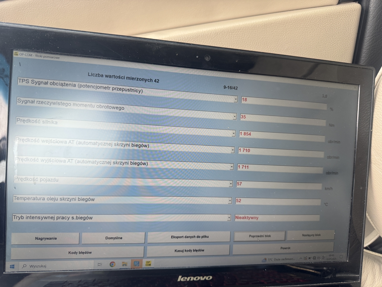

Najprawdopodobniej  zaczynają się problemy związane z podkręceniem mocy ze skrzynią 5l40e mianowicie z konwerterem.. Wychodzi na to, że zaczyna świrować Lock Up. Czyli skrzynia nie spina się 1 do 1 z silnikiem czyli pracuje cały czas w uślizgu. Obstawiałbym zawór w skrzyni ale jakikolwiek brak błędów uświadamia mnie, że uszkodzenie jest mechaniczne a konkretniej w samym sprzęgle hydrokinetyczny. W dodatku, że zaczynają się dziwne odgłosy. Najprawdopodobniej spróbuje jeszcze konkretnej zmiany oleju z czyszczeniem zaworów. Bo też bieg 3-4 chyba wg kompa długo zmienia (ponad 1sek). No nic, mam nadzieje, że zawiezie mnie na rozpoczęcie sezonu.. Cały weekend próbowałem ją ganiać na wszelakie sposoby, żeby ją "zarżnąć" ale się nie poddaje i raz działa raz nie działa. Zobaczymy za tydzień 😄IMG_5036.thumb.JPG.736e4c93011af830be6d6fe1bef0dc17.JPG
Tutaj na zdjęciu widać ewidentny problem  to jest praktycznie wysprzęglona skrzynia przy prędkości prawie 80km/h,
Obstawiałem dzień wcześniej temp oleju ale temp jest w porządku...
Na razie jeździć obserwować. Zobaczymy
