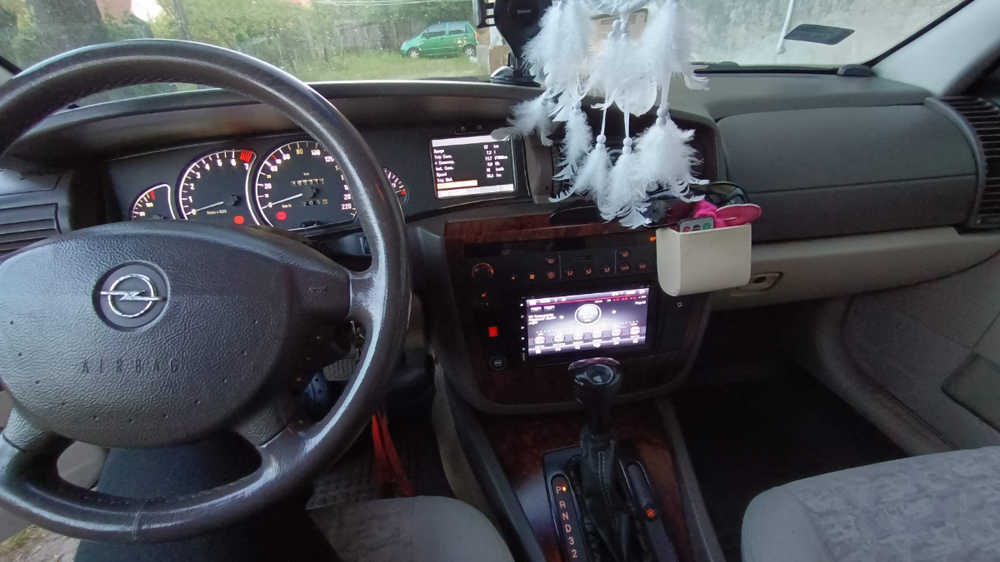

Siema, mam dylemat czy bawić się w zmianę radia ori na ori z poprzedniej omegi. Mianowicie ncdc2015 z CID.  @Misiekzrobiłby mi Polski język i przeprogramował pod silnik ale pytanie brzmi o to czy to warto. Lubię słuchać muzyki oryginalne radia mają słabej końcówki mocy. Obecnie mam podłączony konwerter RCA co daje możliwość podłączenie skrzyni basowej pod ori radio. Wyraźcie swoje opinie ??? Może jakieś fotki jak to macie u siebie porobione??
Moim bardzo skromnym zdaniem 🙂 Masz 2 opcje:
1. Możesz mieć nadal CID nawet bez ori radia. @Jus-Tinka tak zrobiłem. Ale wtedy musisz się zaopatrzyć w moduł CAN aby można było nim sterować. U Justyny jest z manetki wycieraczek od MIDa. Wtedy też dajesz dowolne radio jakie chcesz.
2. Drugą metodą jest przeniesie ori radia w inne miejsce niż konsola środkowa np. do schowka pasażera (robiąc z niego 1 DIN - tzn. z radia). Pamiętając o podłączeniu linii CAN - 2 kable. Dzięki tej metodzie nadal masz możliwość wstawić inne radio 2 DIN.
Ogólnie to kwestia Twojego "widzi mi się" czy chcesz mieć CID
Pozdrawiam. Pluszaty 🙂

U siebie wstawiałem moduł BT. Wygląda to tak:
Teraz konkrety. . Ogólnie to wpinasz się w taśmę zmieniarki lub w płytę główną (do wyboru). Czerwony nadruk na taśmie PIN 1 (kanał lewy) i PIN 4 (kanał prawy). Jeśli wybierasz opcję wlutowania przewodów na płycie (taka poniżej) to na taśmie przecinasz piny 1 i 4. po przecięciu ich izolujemy każdy z osobna. Nie łączymy ich
Interesuję Cię 5 przewodów
- 2 zasilania
- 3 sygnałowe (w tym uziemienie ich)
Małe foto. Przewody:
audio R: czerwony - kanał prawy
audio L: biały - kanał lewy (w ostateczności sygnał MONO)
audio GND: czarny - masa (uziemienie sygnałowych)
zasilanie: czerwony - +12V (w tym przypadku kluczyk w pozycji ACC czyli akcesoria, pierwsze pozycja po przekręceniu)
zasilanie : czarny - masa GND
Poniżej sygnałowe audio:
Przecięcie taśmy piny:
Zasilanie na dole płyty:
Całość:
Moduły BT mogą być różne ale zasada podłączenia audio czy zasilania jest ta sama. Można jeszcze zmienić zasilanie wedle uznania tj. po włączeniu radia, stałe itp itd. Poniżej pinout radia. Resztę wyjścia na płycie-z tyłu można sprawdzić multimetrem:
SWC to pin 1
SCV to pin 5
Czyli:
zasilanie ACC (kluczyk w pierwszą pozycję w stacyjce) pin 2,
stałe +12V pin 8,
po włączeniu radia pin 6 lub 7
